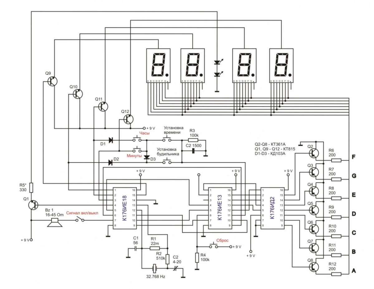

Да, можно.
И чем они отличаются (интересно)?
Буква указывает коэффициент усиления. У КТ315Б он больше. Когда я собирал часы, то использовал Q9-Q12 КТ315, а Q1-Q8 КТ361. На транзисторах Дарлингтона часы отказались работать.
В этой схеме транзисторы работают в ключевом режиме и коэффициент усиления не играет большой роли.
Валер, а почему на КТ972 и КТ973 они у меня отказались работать? Может это особенность транзисторов Дарлингтона? Но у тебя же работают...
Работают и ничего. Может они меня просто бояться? :)
Я даже не знаю как это объяснить. :tehnari_ru_325:
Может из за конструкции транзистора? Ведь они сдвоенные с общим коллектором, а в конструкции указано, что между коллектором и эмиттером-резистор.

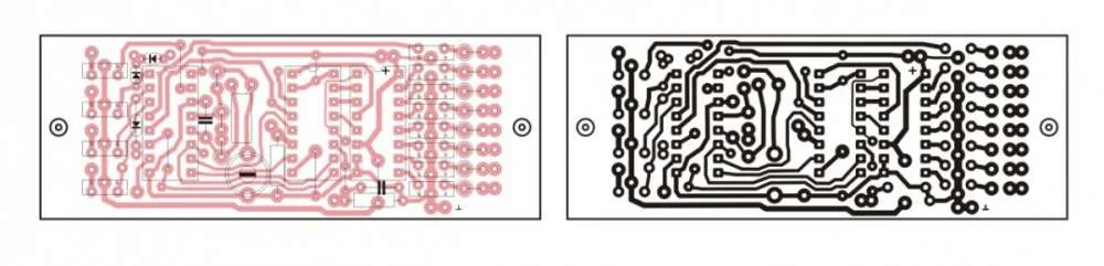

Прочитал всю тему и жаль не обнаружил измененной схемк под индикаторы с общим анодом. Валер плз если не трудно выложи измененную принципиалку под общий анод и плату спс зарание
Сейчас несколько занят, но на днях сделаю.
    34.9 KB · Просмотры: 425
  • Плата часов с общим анодом.rar
    84.3 KB · Просмотры: 204
    54.3 KB · Просмотры: 1,656
Не помню чтобы я это рисовал... :(
Спаял вроде все проверил даю 9в питания ииии... глухо как в танке
Индикаторы не светяться ни 1 питание приходит на микрухи = ( печаль
Можно фото платы со стороны деталей и дорожек?

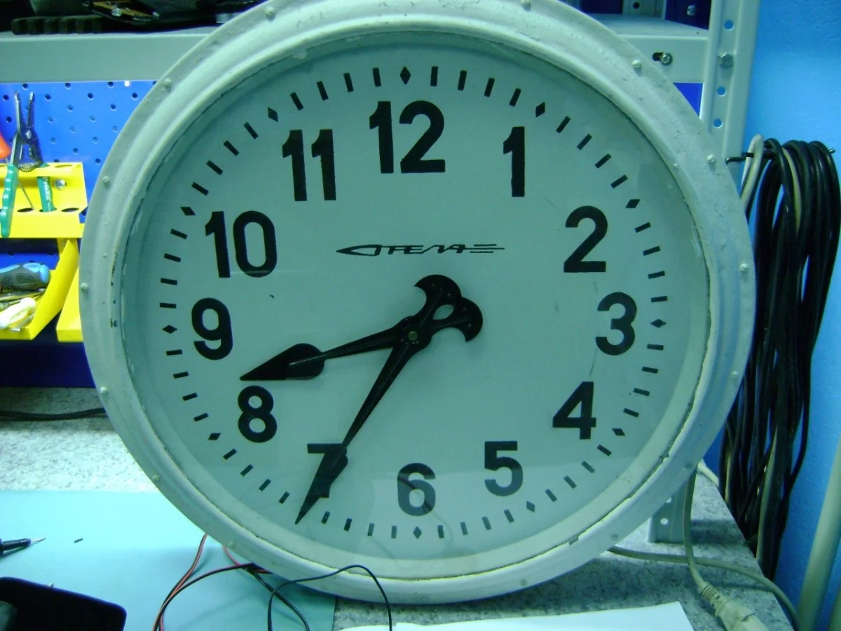

доброго времени суток, вопрос таков: нашел в гараже старые стрелочные часы "стрела" а вот привод у этого циферблата электрический, стоит катушка 2,3 кОм, ротор при подаче напряжения проворачивается и стрелка сдвигается на 1 минуту, причем для следующего поворота требуется обратная полярность. Собственно сам вопрос может кто подскажет как это организовать?
    89.5 KB · Просмотры: 110
А какое необходимо напряжение для перемещения стрелки?
Понятно. Скорее всего, надо что-то на микроконтроллере делать.
