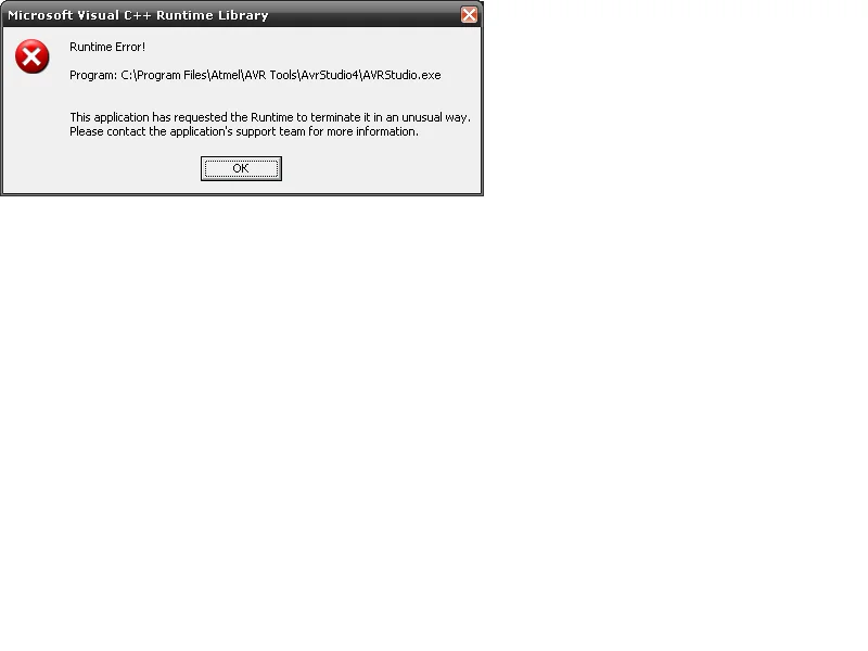

жму run вылазиет ошибка и все закрывается :tehnari_ru_325:

какой девайс выбирать в AVRprog?
*.hex нужно записывать с помощью uniprof

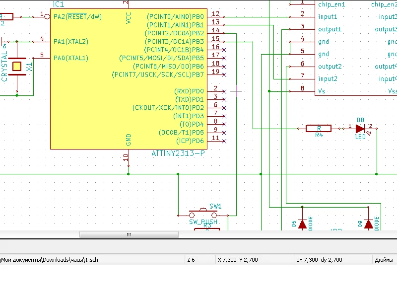

PB3 = 1,79вольта PB0,PB1 =VCC
PB3 подключен через 2,4 кОм к светодиоду (слабое свечение)

дык что делать? LongCat а тестовая программа актуальна стоит на ней попробовать?.
провильно ли определены порты?
