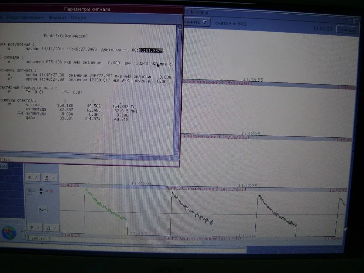

щас попробую, кстати сделал замер миандр 2 секунды "1" и 2 секунды "0"

Все правильно, контроллер сейчас работает от генератора 1000000 Гц
Работает от внутреннего.
ну вот все работает, но часы двигают минутную стрелку каждые 2 секунды и ток в катушку не отключается, если так будет и при минутном отсчете l293 может не выдержать, т.к. сейчас она немного греется (~35-40 градусов) т.е. надо предусмотреть подачу сигнала в течении 1 секунды и 59 секунд без напряжения на портах 0 и 1.

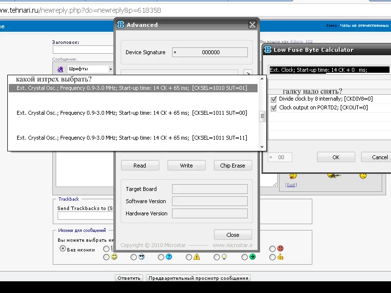

Нужно записать в lfuse байт 0xda.
Посл этого контроллер не будет шиться без кварца!

если я правильно понял, то в программе SinaProg 1.5.5.10>advansed> но какой из 8 выбрать? и в чем у них различие

Различие во времени старта контроллера после включения питания - времени стабилизации частоты кварца после пуска. Я выбрал 14CK+64ms.
Также нужно сбросить CKDIV8, а то все будет в 8 раз медленнее.
Перед записью параметров выложите скриншот с установленными значениями фузов. А то контроллер заблокируете ненароком!

если я правильно понял: галку на CKDIV8 надо убрать,
а какой из трех режимов выбрать не очень
    36 KB · Просмотры: 90
Выделенный, галку снять.
