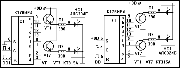

Нужна помощь,есть схема хочу вместо вли поставить семи сегментный светодиодный индикатор. Не понятно как его подключать читал что надо ключи транзисторные ставить,или можно не ставить?

Нашел такую схему в документации к м/с. В книге нашел подобную схему но там эмитерры соединены вместе. Как подключить правильно?
