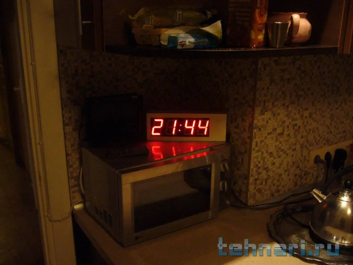

Довольно низкое энергопотребление у этой схемы - при высоте цифр у индикаторов 2,3" и напряжении питания 10 В потребляемый ток у меня не превышает 43,6 mA.
вот что вышло, правда пока без тонировочной пленки.
