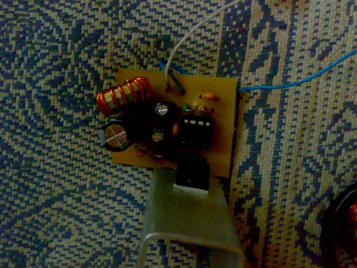

Что за шайтанский генератор,3 раз собираю,уже ЛУТ сделал,все новые детали купил,поставил и тишина,муть какая-то,у кого нибудь вобще он заработал?
У меня оба генератора работали без проблем.
я не знаю как там он у вас работал,кстате вы можете померить напряжение,сколько должно на катушку идти? может фото выложить взгляните где что не так?
Кто нибудь собравший живёт в Ростовской области,помагите собрать это чудо устройство,за детальки и прочие деньги отдам,уже просто напросто руки опускаются,3 раз делать это слишком,
Вот моя схема,извените за качество,(что есть) очень сильно греется микросхема

За грязь на плате не описуйте,это с психу,начал по больше олова лить, думал может где контакта нету
Вот эту грязь хорошо бы отмыть.
А чё она может делать,если я каждую ножку пролудил,под лупой всё пересмотрел и контакт везде хороший
Флюс большая помеха для электронных устройств. Особенно высокочастотных.
