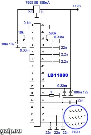

И еще. Какая схема работает без отказа? Этот
или этот
e66c96e33924.webp?
Я слышал на схеме TDA5140 сгорит сама микросхема.
LB11880 не пробовал, а TDA5140 работает.
А по поводу программатора?
И еще. Какая схема работает без отказа? Этот или этот http://s001.radikal.ru/i194/1203/72/e66c96e33924.jpg?
спасибо это самое то. похоже LB11880 есть у нас в продаже буду делать для нее.

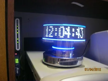

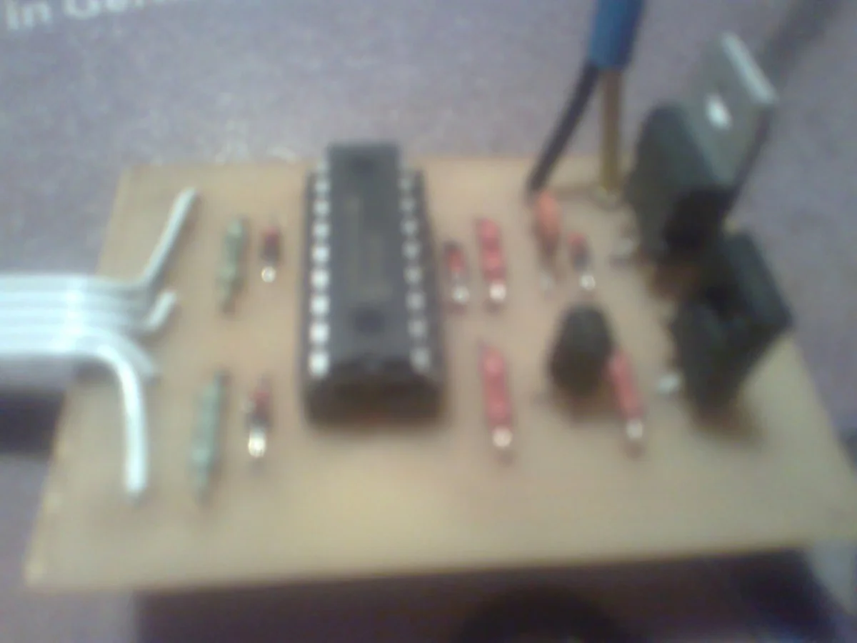

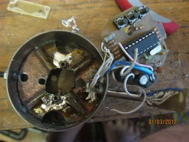

Здравствуйте все старатели данного ресурса!Увидев данную самоделку загорелся повторить.Но в кчестве двигателя решил использовать мотор с видика Фунай который вращает головку там довольно простая схема включения +12В +5В минус и управление от 5ти до 12 в и хорошие подшипники.Потом сделал все платы и намотал катушки в качестве корпуса использовал основу оп люстры дно из сковородки (найденой в гараже)прикрепил двигатель и поместил все платы в качестве корпуса самих часов и пользовал каую то мебельную ножкку дно оснастил присоскамим и вот что из всего получилось

Сделано на высшем уровне!
Снимки только мелковаты, хотелось бы всё рассмотреть...
Большое спасибо! Валерий а где найти прошивку на 24 чса?
