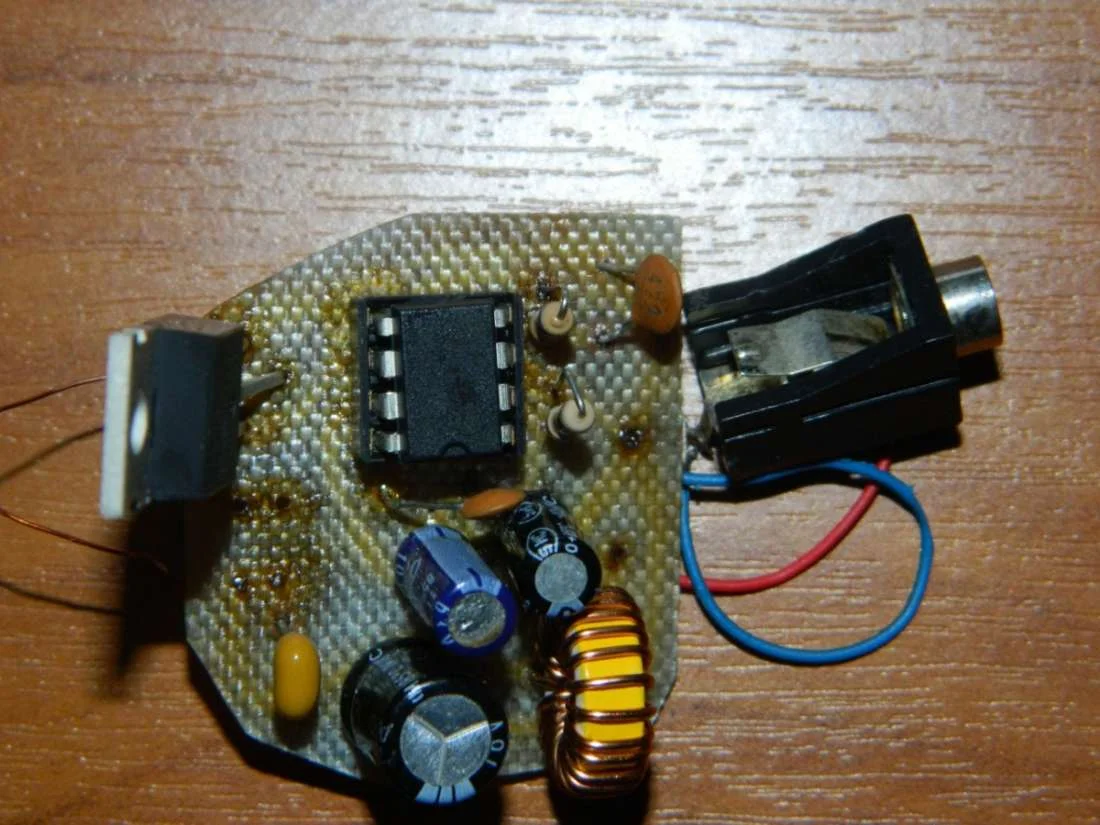

Валерий, сегодня пришли с сайта детали, заменил микросхему, но без толку. Выдает 0.3 В. Что следует проверить? Дроссель выпаивал с нерабочего модема.
    111.5 KB · Просмотры: 1,090

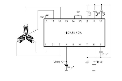

от затеи с питанием от usb отказался. просто делаю облегченный вариант.
есть мысль двигатель от винчестера использовать. двигатель уже раздобыл. схему нашел.
может у кто подключал от HDD двигатель поделитесь схемками включения.
Что-то плата сильно неаккуратно собрана, может в этом всё дело? Соплей и непропаянных мест точно нет?
Используй микросхему TDA5140. Схема подключения есть в даташите.
http://www.ddrservice.info/files/Integrated-circuits/T/tda/5/tda5140a.pdf
спасибо огромное. учту схема вроде простая. и похоже обмотки используются как датчики.
а оборотов увеличить как то можно?
Обороты зависят от напряжения на выводе 4 микросхемы. Оно может быть от 1.5 до 12 вольт.
Кто нибудь уже собрал часть двигатель, используя движок от HDD?
Как подключить? Есть схема?
Смотри пост #1005
Двигатель надо прозвонить тестером и определить его обмотки.
