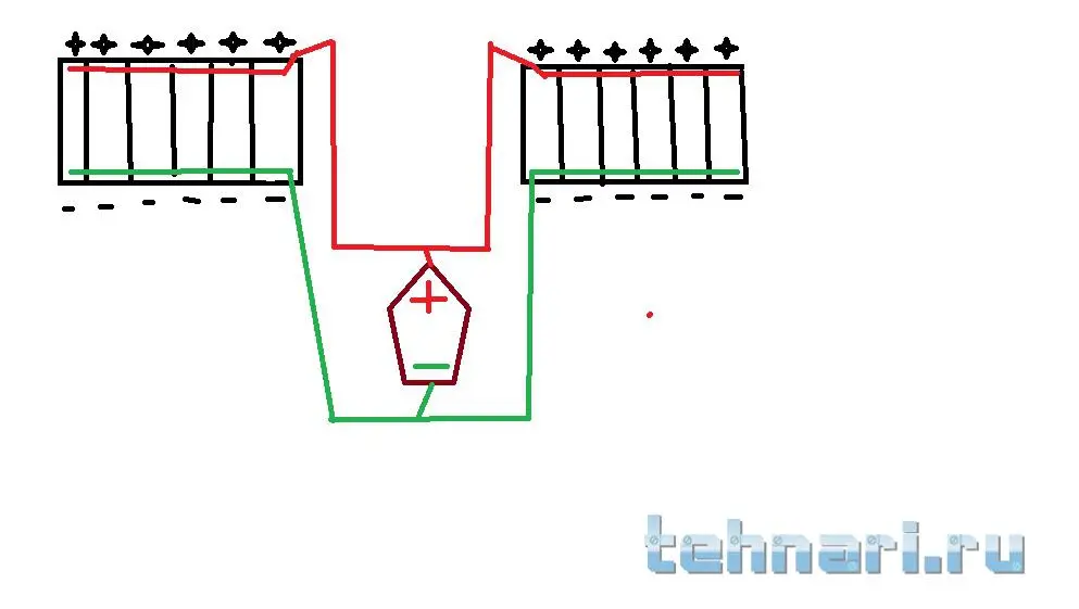

есть штука в ней 5 стандартных батареек АА выходит там мощность 7.5в
я хочу поставить перезаряжаемые батарейки АА 1.2в просто 1.5в перезаряжаемых я не находил.. тогда будет 6в. можно добавить шестую 1.2в будет 7.2в каждая батарейка по 2000мач = 12000мач
как можно сделать 24000мач ???
если поставить 12 батареек по 1.2в и соединить по 6 батареек ??? будет 7.2в и 12000мач так ведь?
    13.5 KB · Просмотры: 80
тоесть будет 24000мач в таком случае

7,2 вольта не будет. На Вашей схеме батарейки (или аккумуляторы, не имеет значения) соединены параллельно и общее напряжение будет равно напряжению одного элемента, т.е. 1,5 или 1,25 вольта.
Будет. Но напряжение будет равно напряжению одного элемента. И еще одно но: обычные элементы так не соединяют, они постоянно будут разряжать друг друга.

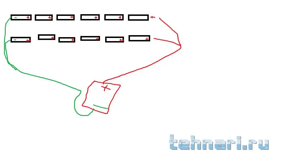

есть штука в ней 5 стандартных батареек АА выходит там мощность 7.5в я хочу поставить перезаряжаемые батарейки АА 1.2в просто 1.5в перезаряжаемых я не находил.. тогда будет 6в. можно добавить шестую 1.2в будет 7.2в каждая батарейка по 2000мач = 12000мач
Батарейки (а в будущем аккумуляторы), как я понимаю, соединены последовательно. В таком случае, если применять аккумуляторы 2000 mA·h, ёмкость всей батареи будет... 2000 mA·h :)
Чтобы получить 7,2v при 24000 mA·h Вам понадобится 72 аккумулятора 1,2v 2000 mA·h

тада мне нада соединить так ??
но если 6 батареек будут работать 2 часа то 12 батареек должны работать 4 часа разве не так?
    11.4 KB · Просмотры: 122
как тогда их соединять? если они будут друг друга заряжать?
тогда можно поставить диод или что то еще ?
Вы скажите, какое напряжение и какой ток вам нужен.
пипец... явшоке) тада мне нада соединить так ?? но если 6 батареек будут работать 2 часа то 12 батареек должны работать 4 часа разве не так?
При таком подключении - да.
Так сами нарисовали же...
они будут друг друга заряжать? тогда можно поставить диод или что то еще ?
Вообще неплохо было бы разделить (да, можно диодами) параллельные цепочки. Учтите только, что на диоде будет потеря напряжения. Можно взять сборку из компьютерного БП, там используются сборки из двух диодов Шоттки с общим катодом, отличающиеся низким падением напряжения.
