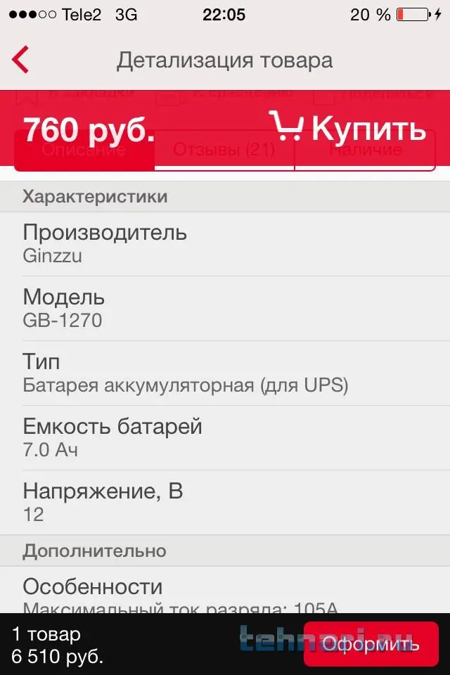

Привет всем! Чем можно зарядить вот такой аккумулятор для ИБП?? Спасибо!

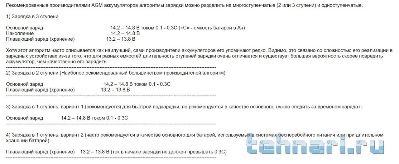

Наиболее рекомендованный большинством производителей AGM аккумуляторов алгоритм зарядки током 0.1 - 0.3С («С» - емкость батареи в Ач,т.е 0.3 х 7 = 2.1 А,сила тока от 10 до 30% от емкости батареи.)
Тем более что через пару часов сила тока падает почти наполовину и, естественно,нужно контролировать - кипит - уменьшить.

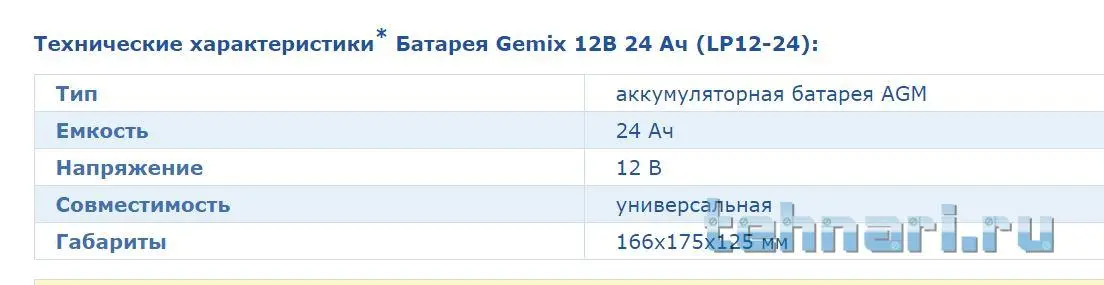

В таком случае может лучше взять более емкостную вместо двух родных и третьей дополнительной,если на электромобиле 12 в оборудование и габариты места под батарею позволяют.
