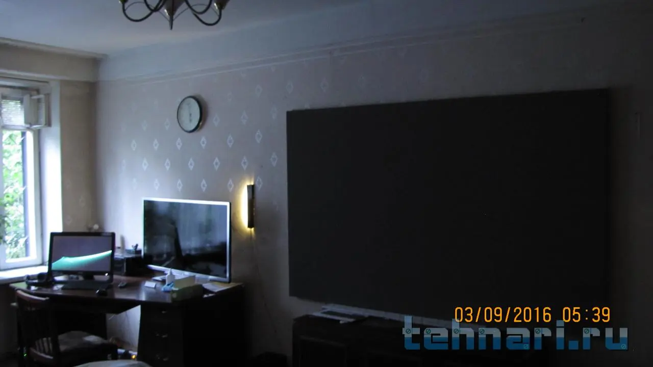

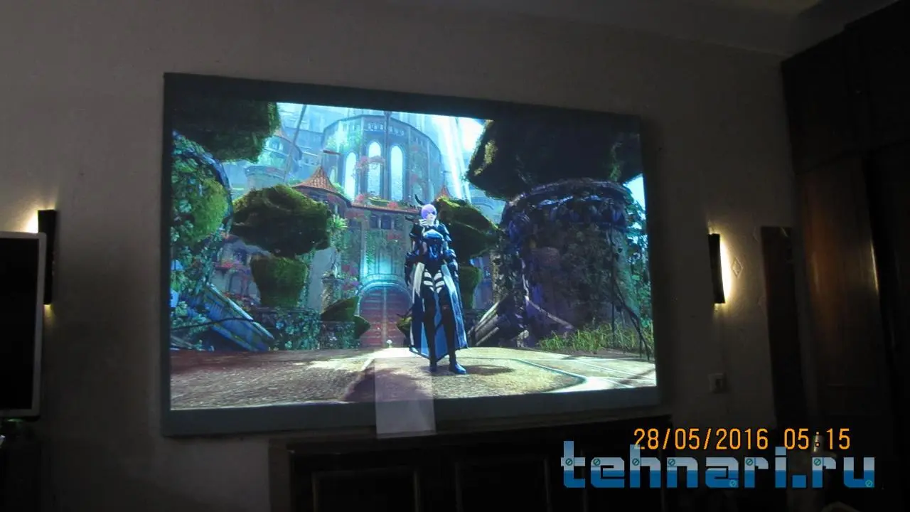

вот как сейчас выглядит картинка темнота 80%
засвет с окна есть

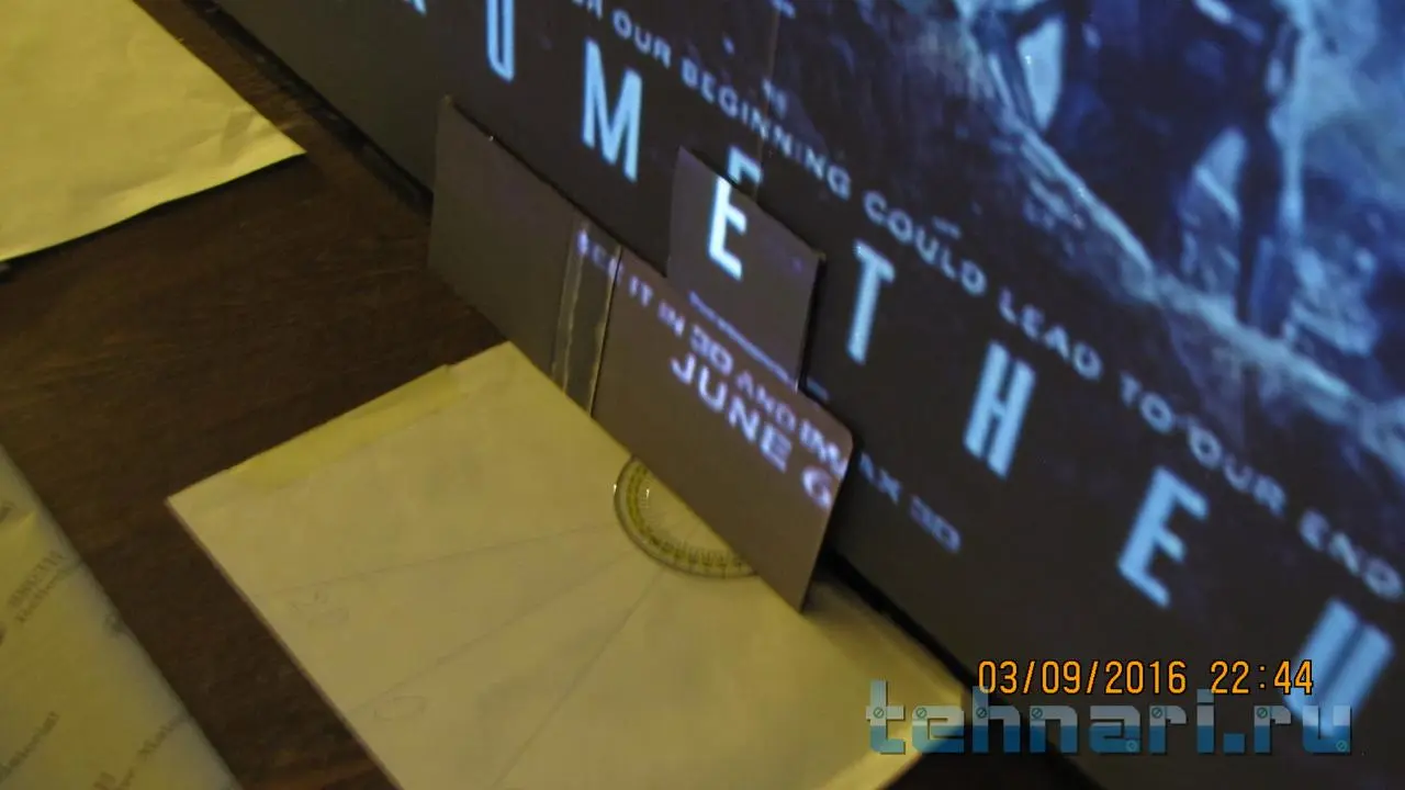

Это просто замерить положив по центру своего экрана лист с отмеченными углами от оси по 20 градусов..Закрепив нитку или тонкую веревку продолжите эти линии в сторону проектора и посмотрите на сколько широка зона просмотра..А линии будут показывать где яркость экрана по белому сравняется с обычным листом а4 ,то есть упадёт до 1.0 усиления..При этом Вы будете видеть насколько чёрный кажется глубже на ткани и чем дальше от линзы тем чёрный кажется глубже..
Ну я могу сказать что фотки не отражают действительность..Знаю сам что глазами видно и косяки всякие и картинка иначе выглядит чем на фото..У ткани эффект как большой led телик кажется и картинка она иная ,я советую купить ткань и сравнить с серым экраном.Ткань заткнет по неболуй..И влияет расположение проектора,лучше что бы на уровне зрителя(ну где то в 0.5) над головами..Хотя были фото при верхнем расположении проектора,можете пролистать назад..Twoya выкладывал сравнение ткани и серого(отражающего)экрана не просто из серой краски.Присмотритесь к этим фото...
извини за тупость только не пойму про углы
лист отмеченными углами от оси по 20 градусов
а чё за линии будут?
Ну по центру экрана положи лист.Проведи прямую в сторону проектора это ось.А от этой линии отмерь по 20 градусов влево и вправо..А ниткой продолжи линии те что под углами 20 от оси .Так увидишь границы где яркость на ткани упадёт до 1.0 как у белого экрана.Посмотри широкая ли получается зона просмотра?Измерь её по сколько в стороны от проектора поместиться людей..Но на самом деле картинка приемлемая и за границы в 20 от оси но яркость упадёт,смотреть в общем то можно будет и под широким углом.Но я толпой фильмы не смотрю и в троем мы спокойно смотрим кино ...

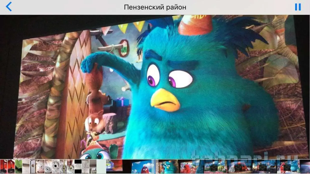

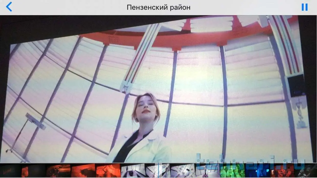

Ну вот смотри картинка под углами примерно 20 от оси..

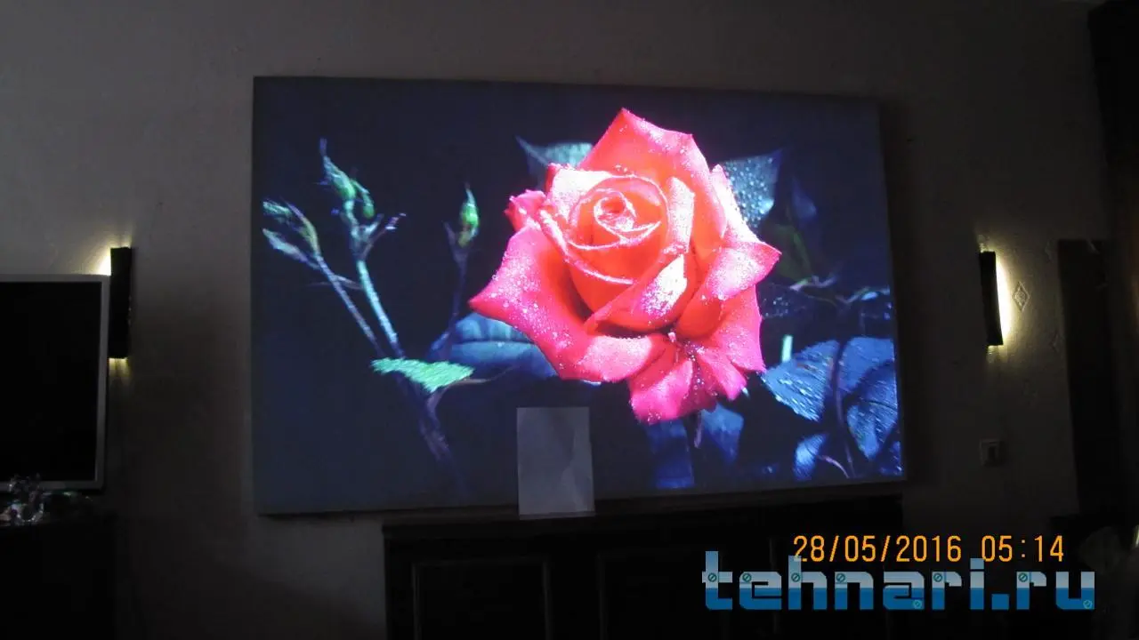

Должно получиться типо такого..
    25 KB · Просмотры: 97
    32.1 KB · Просмотры: 135
Со стороны проектора экран кажется очень тёмным(чёрным) а со стороны окна будет светло серым как лист металла сиять.И напоминаю что проектор установлен на полке внизу ,на уровне глаз сидящего зрителя,хотя если лёжа смотрю впринципе яркость не сильно падает..В общем хорошо смотреть развалившись на диване.
как завидую твоему экрану,чёрный экран и смотрится эстетичней,
вот только проектор у меня на потолке...сильно ли яркость режется?

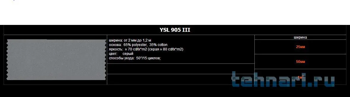

HCORE, что можешь сказать по тканям YSL 805 (905). Да, у них маленькое усиление, но есть черные (по крайней мере судя по информации с сайта). Если рассматривать применительно к ярким проекторам.
сегодня узнал сколько стоит светоотражающая плёнка,
ширина 1.2
1 метр 500 руб
кто-нибудь делал экран из плёнки?
серей пленка Oracal? Если нет то не смотри на залипушные Китайские пленки..
dihlofos очень сомниваюсь что картинка будет хорошая так как яркость ниже в четыре раза чем у 8803H...И чего толку что она темная ? Белый будет вяло выглядеть..Тут ведь с разными по яркости проекторами пробовали ткани,и яркости мало не бывает..Лучше у проектора яркость понизить(лампу сбережет)..Ну если сильно хочется купи ленты этой кусок на длину диагонали экрана(будет не дорого)и смотри как оно..Но есть сомнения у меня.Хотя по кд это как Oracal(кд 70)...У меня есть лента с таким кд,кажет конечно но после 8803H ,картинка на ленте выглядит слабовато..(Но да темнее лента на вид)
