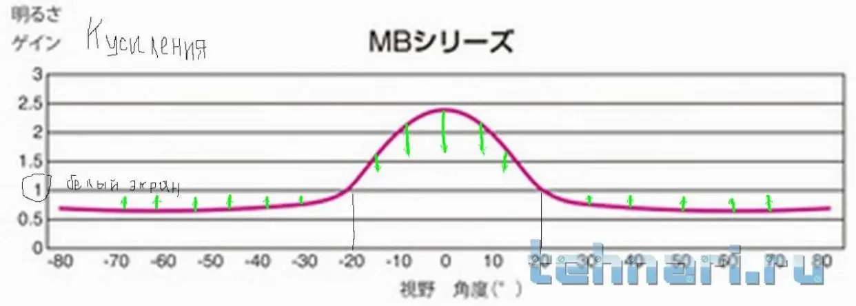

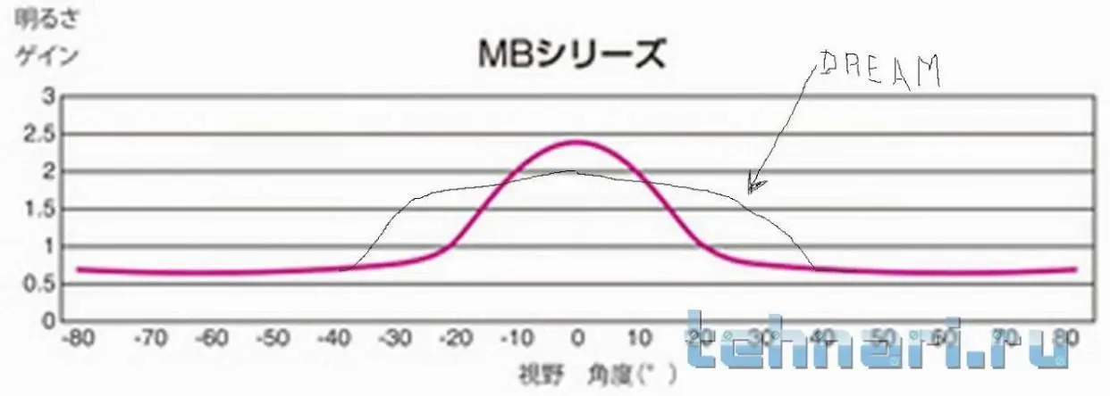

Кстати 20 градусов от оси в моём случае это на против края экрана..Но дело не в углах а в резком падении яркости..Добавляя верхний слой поверх ткани добиваемся более плавного падения(вот в чем улучшение...Ткань при этом не теряет свойство,и выравнивание яркости происходит за счёт ограничено рассеивающего слоя из смеси(причём самостоятельно нужно подобрать соотношение между грунтовой и базой) Так же как выяснилось поднимается минимум усиления экрана 0.7-0.8)
Вот что у Вас происходит,угол +-20гр остается,а кривая изменяется,отмечено зелеными стрелками.Но за пределами +-20гр Кус не становится более 1 как в "Мечте". А для "Мечты" ,похоже,нужна микросфера с другим Кпреломления.
    15 KB · Просмотры: 68
