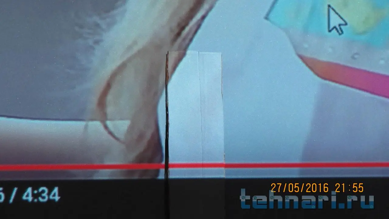

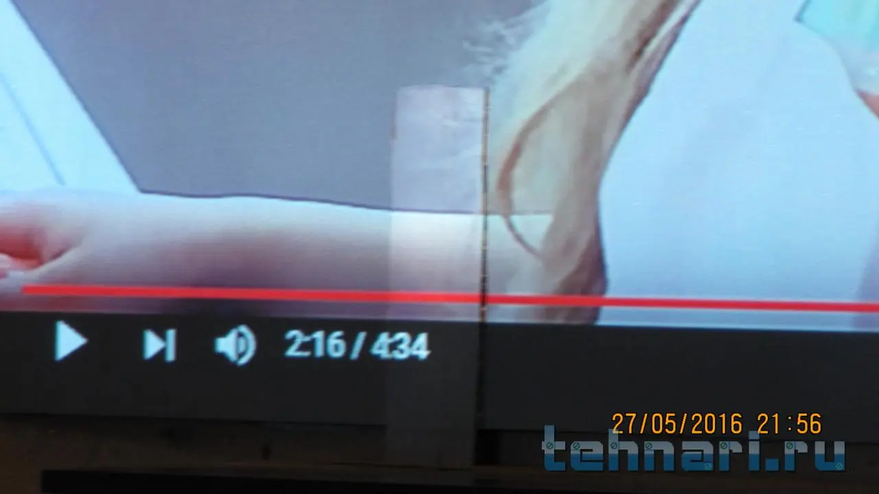

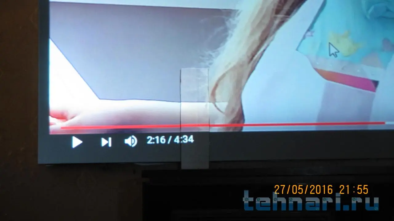

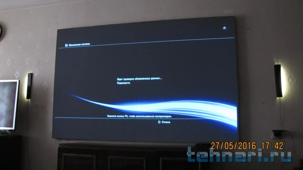

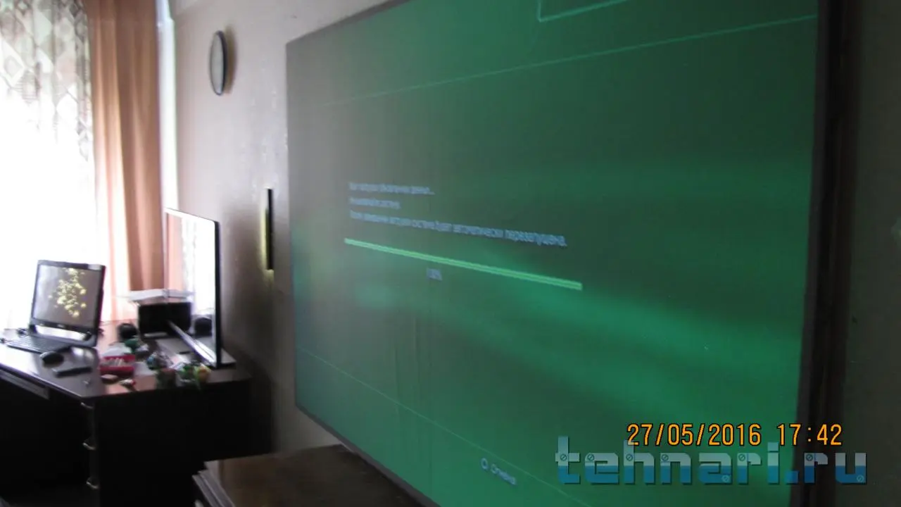

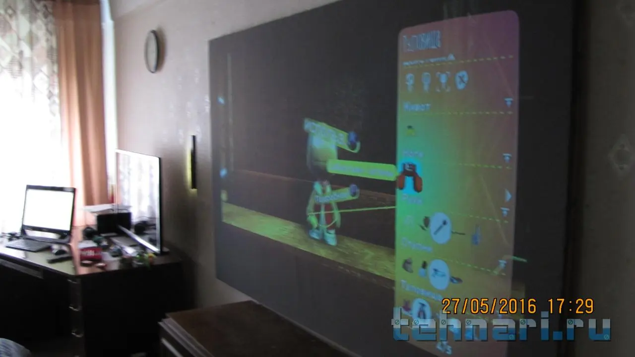

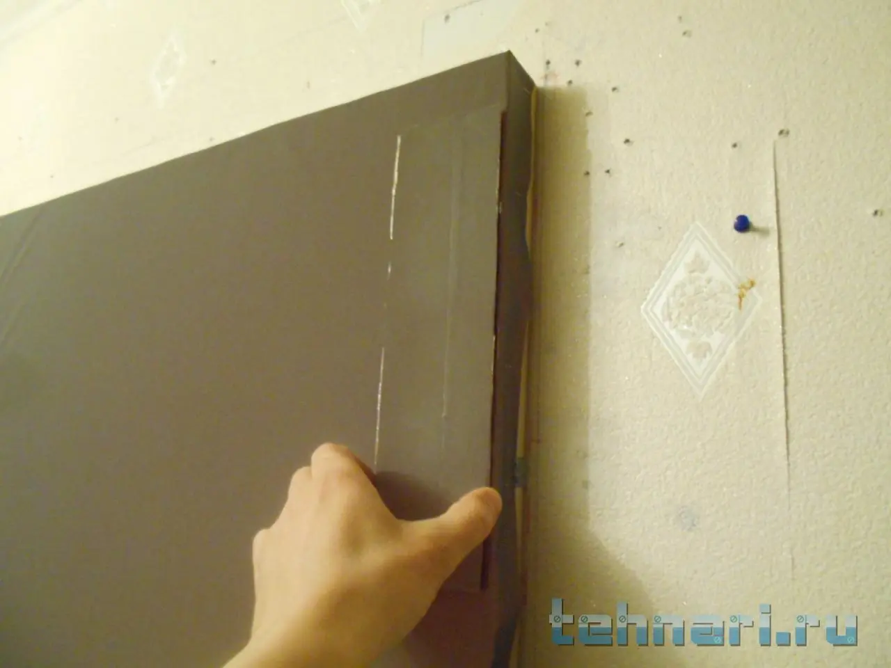

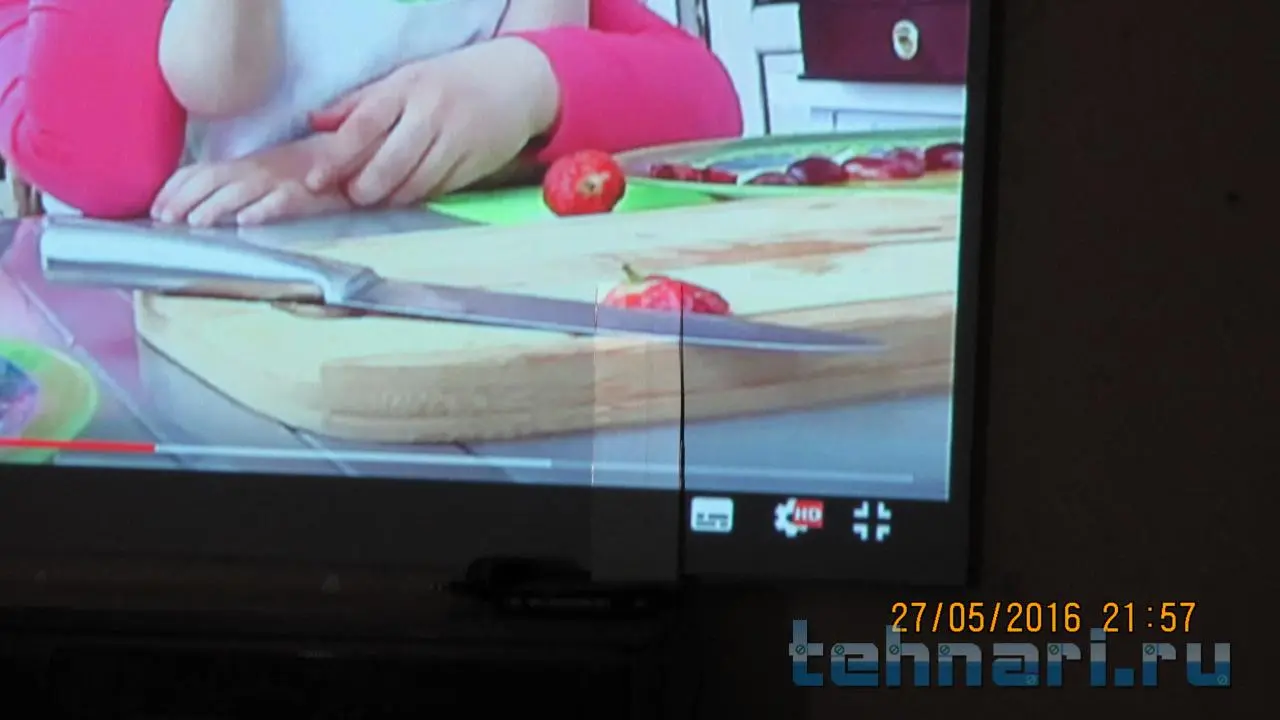

DDREDD усиление на ткани под самыми широкими углами около 0.5 gain(эти цифры с AVS) там обсуждали ткань Da-lite (ткани по принципу работы одинаковы,это Папы меня заверили..)А вот стоимость нашей(Китайской) в десятки раз дешевле.. То что ткань работает это с ручательством..Но поскольку Вы хотите вариант экрана тип 2 то потребуется нанести доп слой..(но это вопрос больше технический,и Вам интересно будет работать с тканью уверяю..)
    29.6 KB · Просмотры: 142
    30.3 KB · Просмотры: 150
    33.5 KB · Просмотры: 124
Под широким углом усиление минимально ..Но вот в зоне просмотра...
По фото смотрится очень хорошо, очень. :)

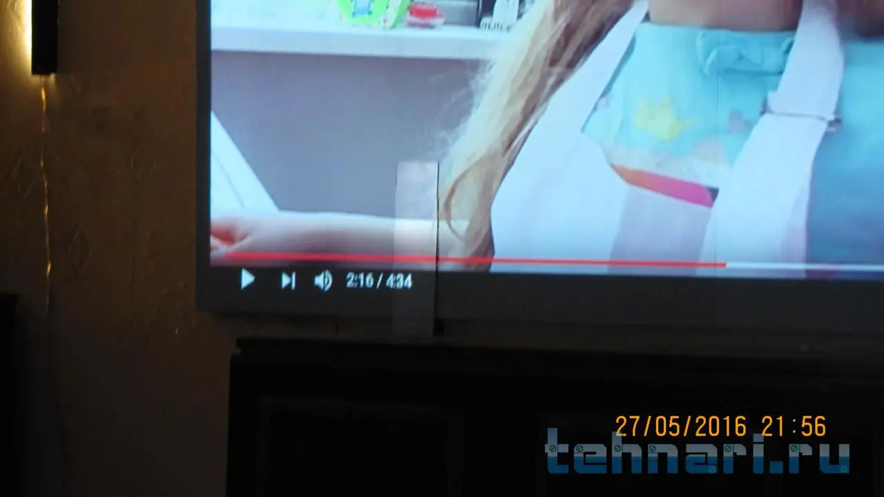

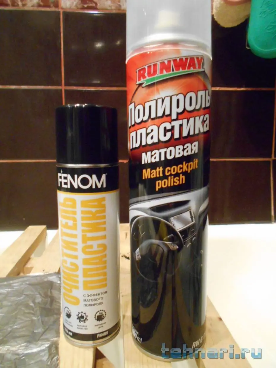

Парни у кого есть авто ,мысль использовать матовую полироль без абразива советуют Sonax..(применяется для торпеды) есть опыт работы с ней? Есть в виде спрея нанести дать впитаться и растереть мягкой тканью...Придает матовый благородный вид и запах приятный(не вонючей химией..) По задумке слой полироля как слой пленки сработает..и помните наш концепт это два слоя..то что я извращаюсь и смотрю только на черном слое это временно..DDREDD фотик снимает чуть темнее,да и глазами оно лучше выглядит..(фотик цвет сьедает..)
Сегодня при куплю разных маховых полиролей сделаю пробы..Но есть чуйка что получиться..Опыт с ПВА дал некоторую надежду на успех но хочу найти простой способ без пульвера..Для меня важно найти состав улучшающие свойство ткани без спец оборудования..Думаю многим такой способ более выгоднее,чем плёнка или покраска..Буду искать.И парни мы делаем Чёрный экран ,серые ,белые не обсуждаем....

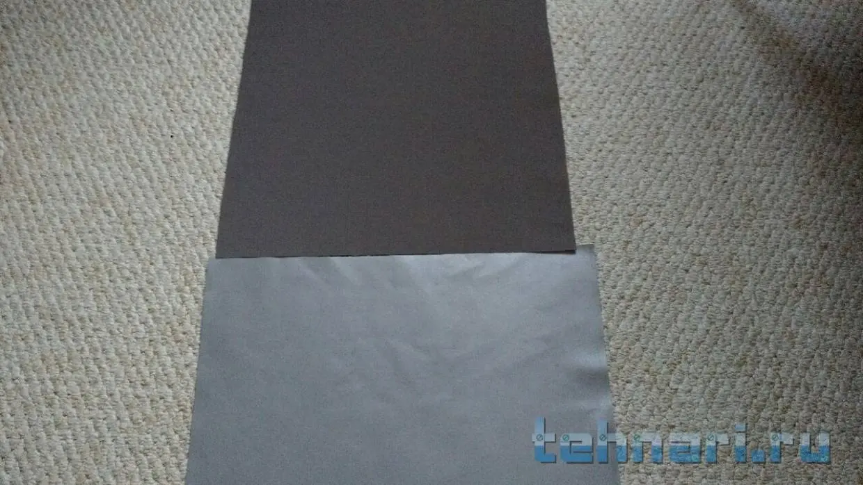

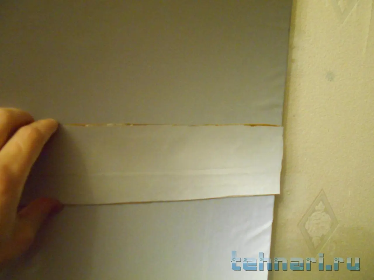

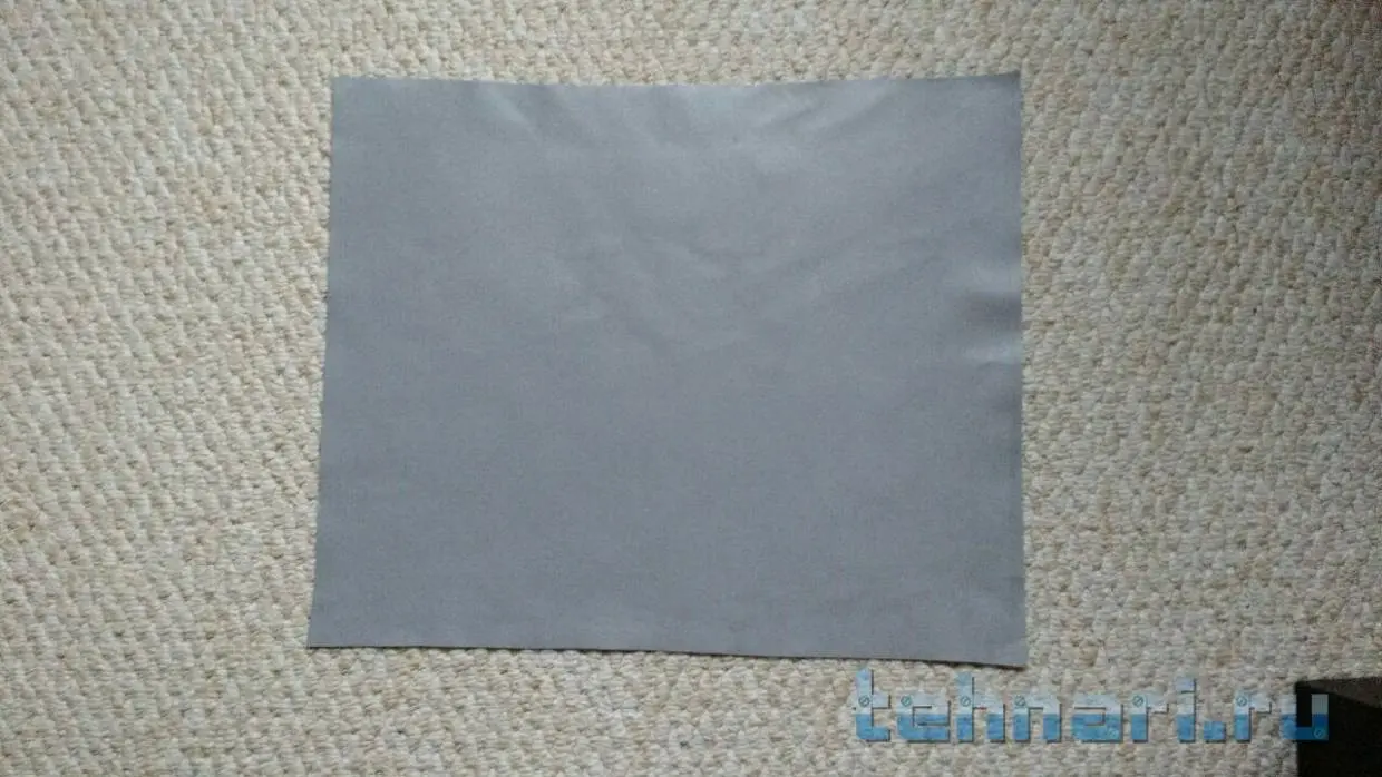

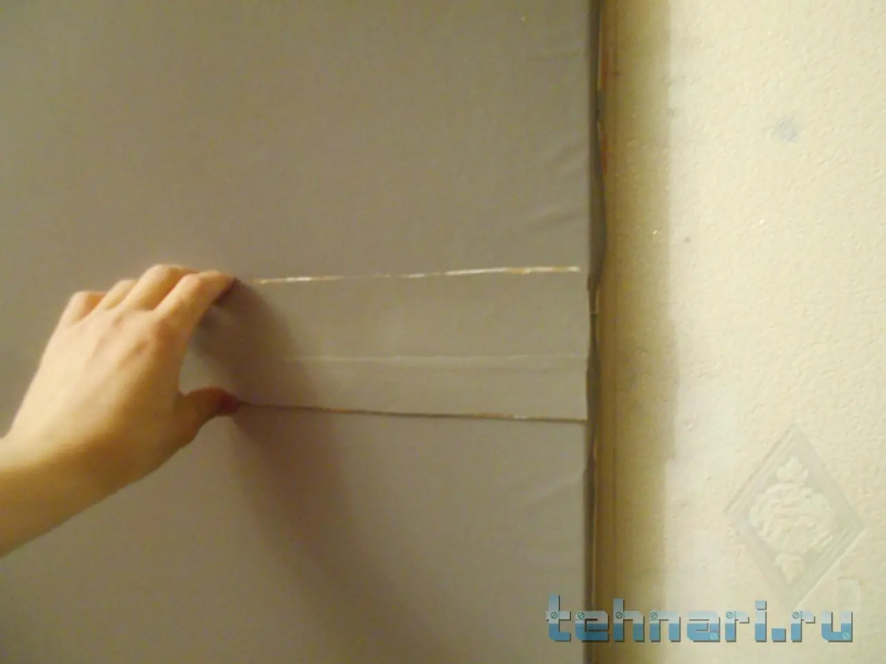

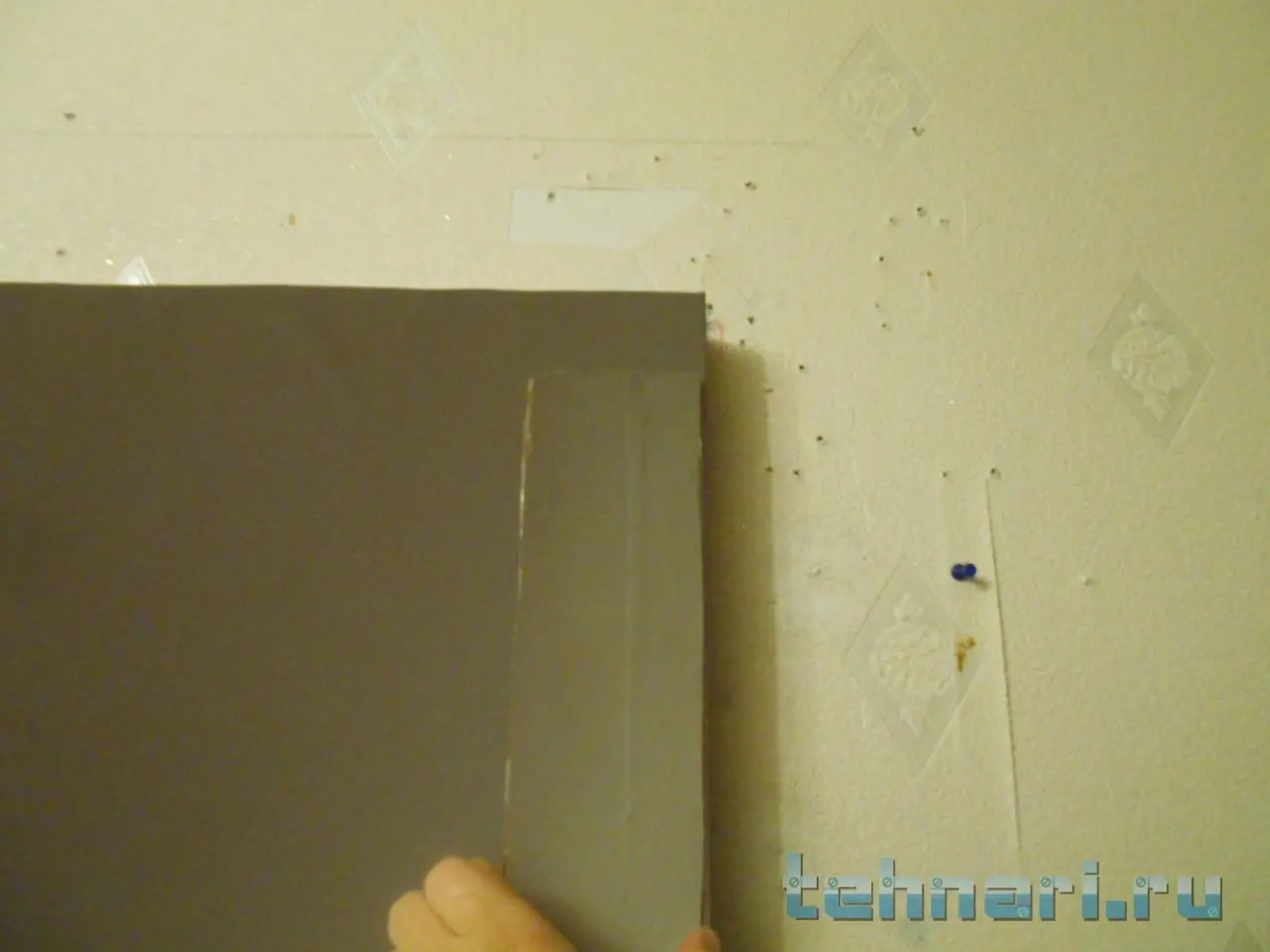

HCORE не знаю как вы гладили может чутка перегрели
мне образцы не жалко они и так были все дико мятые и не новые - тупо окунул в воду и тут же тыльную сторону прогладил
822 - чудно гладится
это совершенно не призыв покупать и гладить - просто для общего развития
крупногабарит если и покупать через ems или dhl , то лучше на несколько человек ( сам ткань 3x1.4m за все стоит 15$ обещали по 3 , но в последний момент ответила , что 3 метра маловато ) лот смотрю доделывают появились дешевые доставки - Russian Air и почта китая и как мне показалось , что у них появились заказчики серьезней обычных физиков ( видимо тему читают) потому и уже не нужен предзаказ, возможно привезут местные поставщики под другим названием
на фото видно как было и после

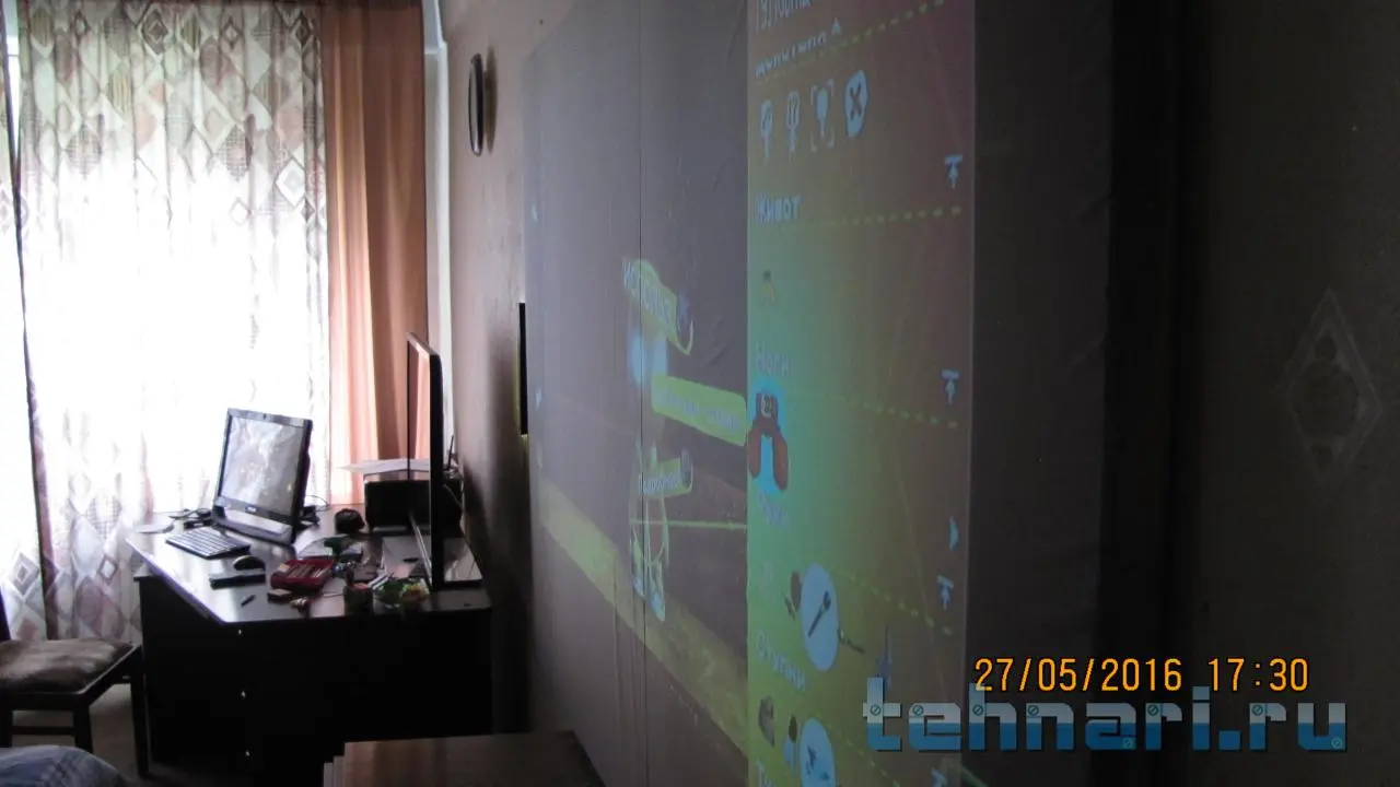

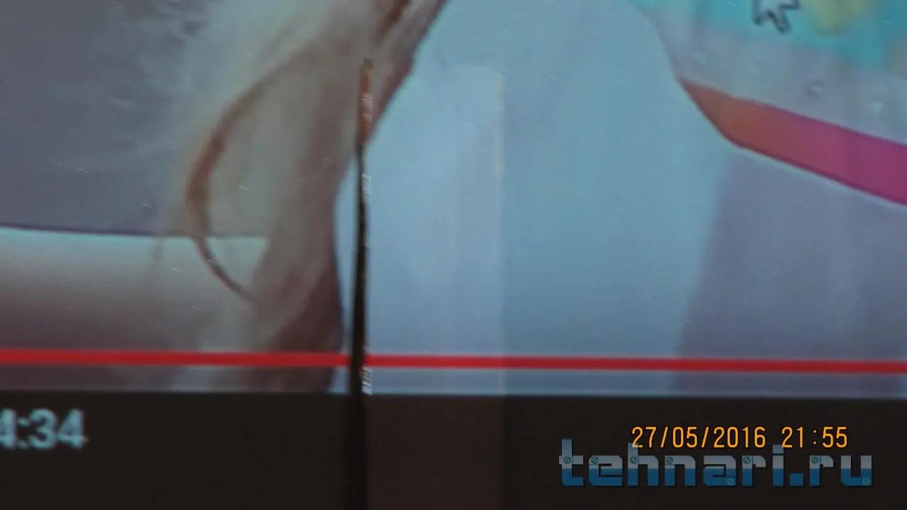

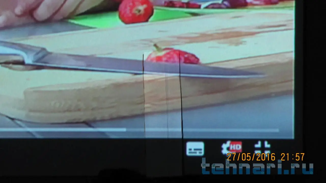

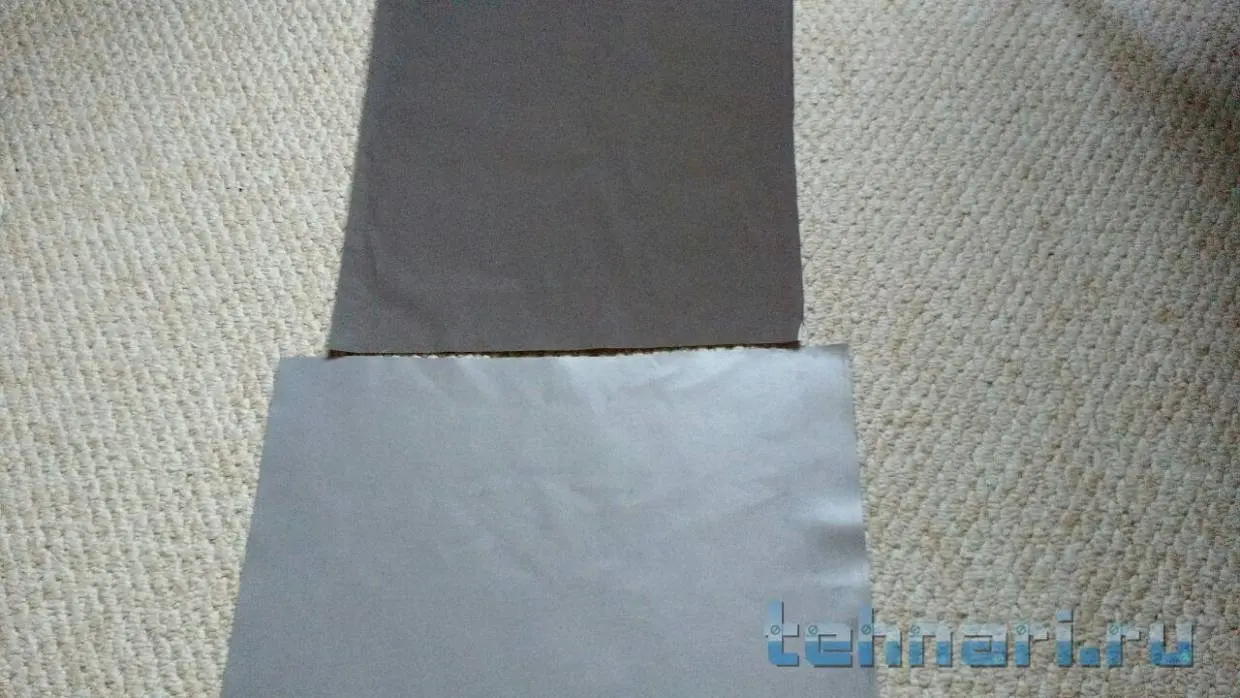

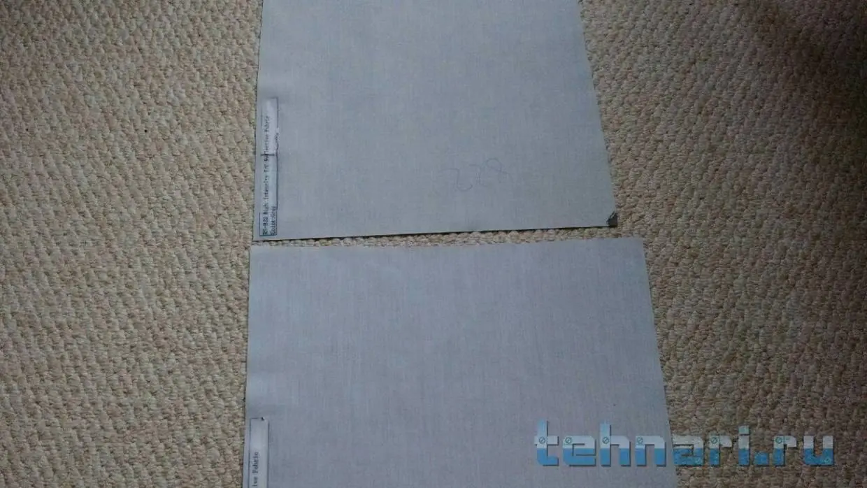

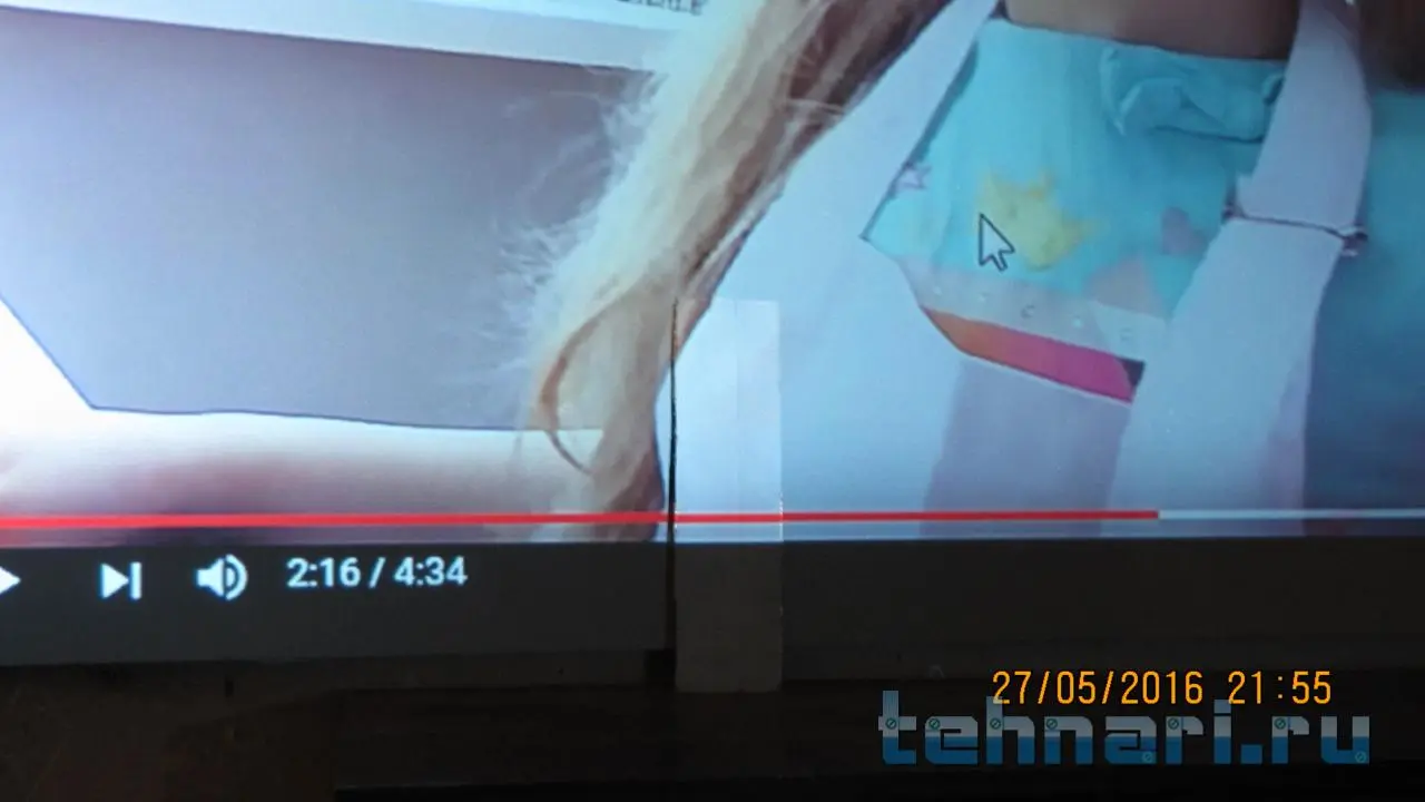

Ну что могу сказать полироль матовая имеет эффект ,пока наблюдаю но отличие от ПВА в легкости нанесения и очень хорошей равномерности(запах яблоко) фотки пробника с полиролью матовая..Пока из плюсов более правильный цвет,краски теплее,реально шелковистый матовый вид,яркость заметно больше..Больше ли угол не пойму пока..Ткань сохранила свойство возврата света(но есть изменения..)

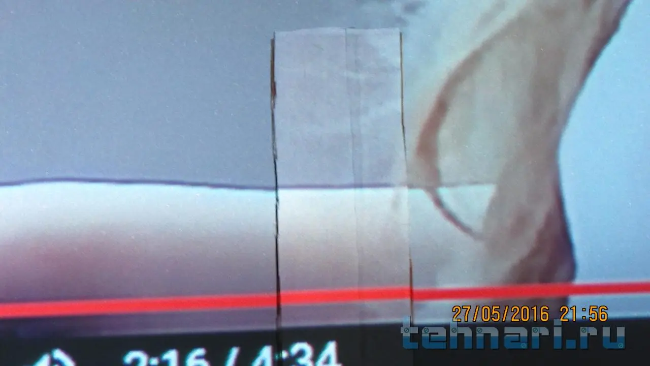

По ощущению угол чуть расширился но пока не буду делать выводы..Маленький балон эффекта не дал..А большим покрыл пробник..

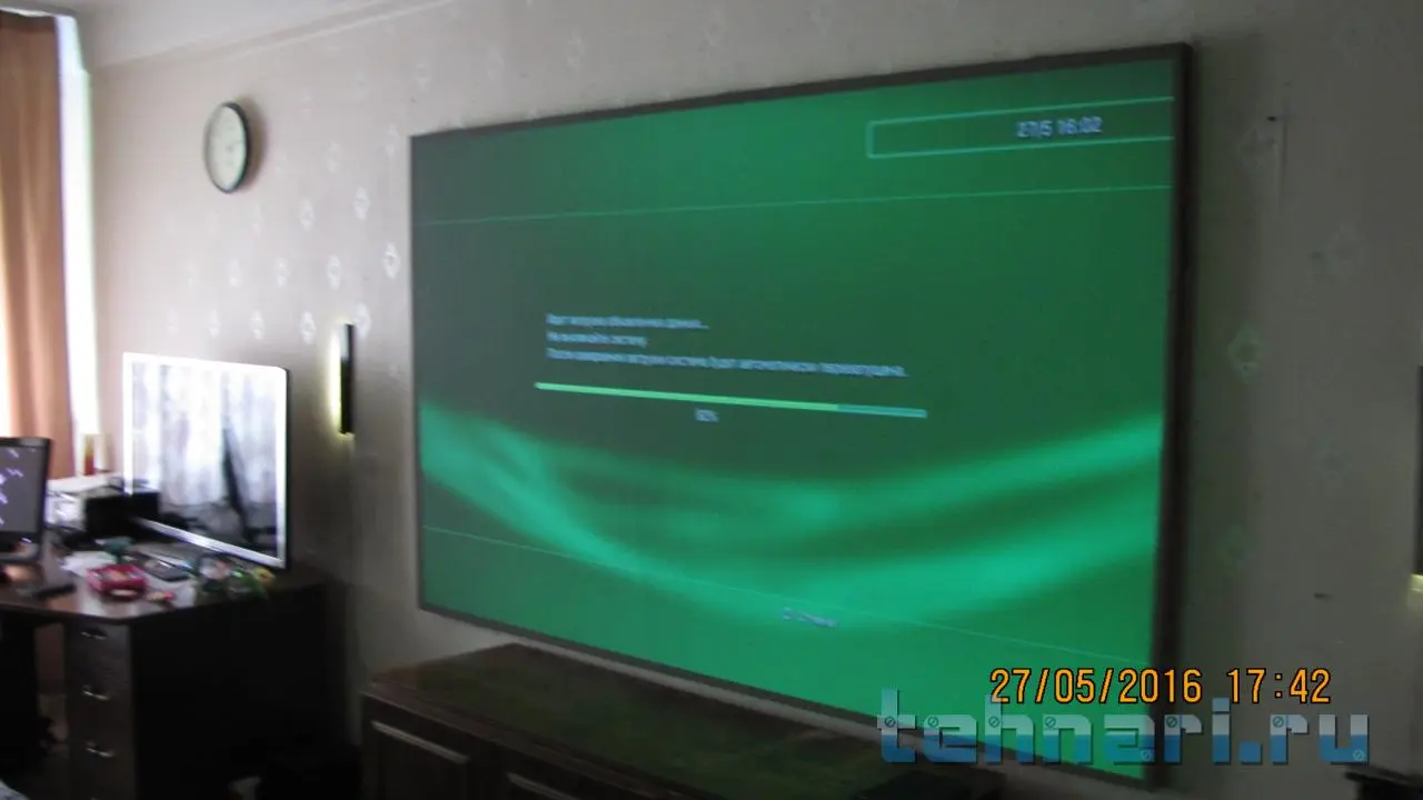

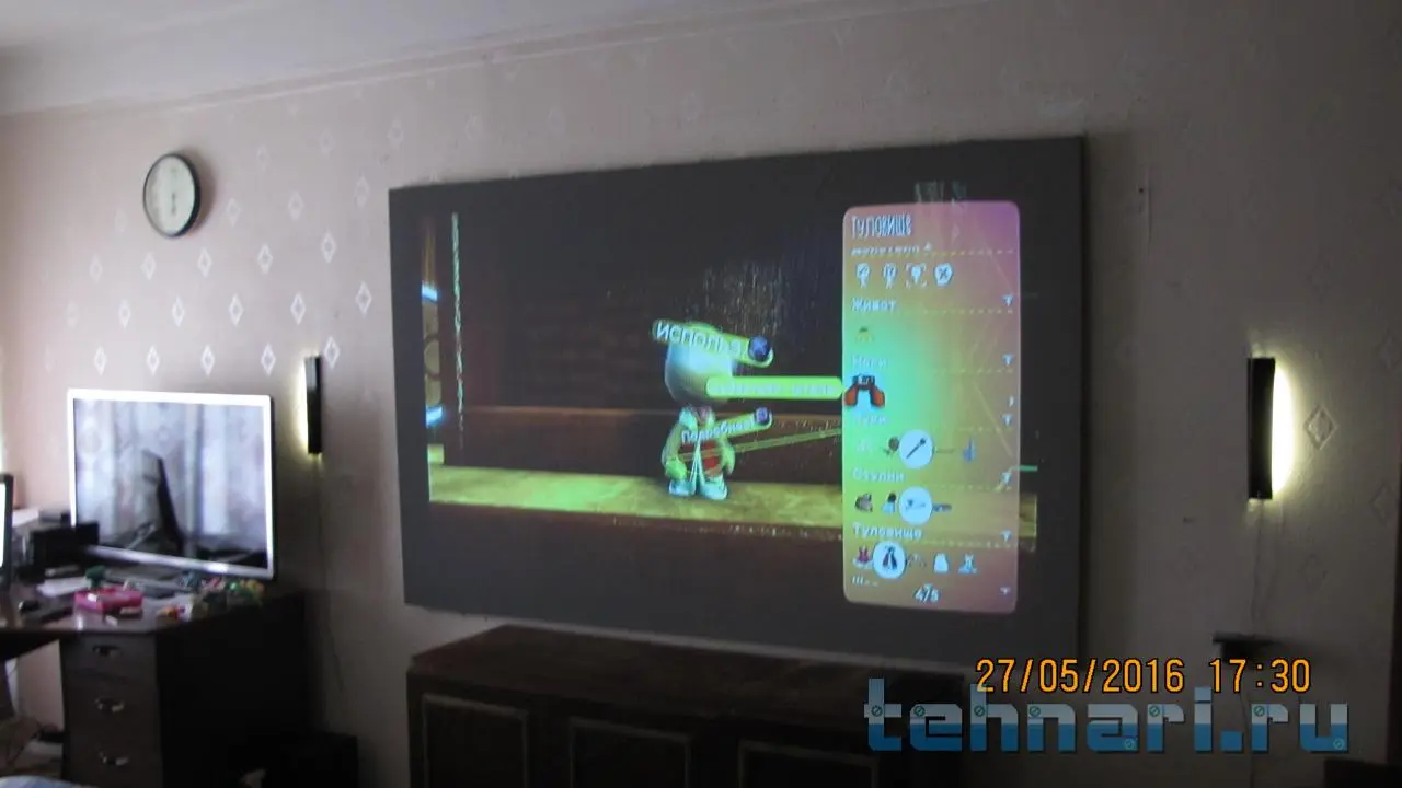

Чисто субьективно но картинка на пробнике красивее и есть не большое расширение углов обзора но тут речь идет о прибавке в градусов 5 от оси,на пробнике яркость более плавная что ли..Но возможно что несколько слоев дадут более ощутимый результат..Хочу покрыть весь экран..Так думаю увижу всю картину целиком..Но то что не хуже это однозначно..Черный кажется чуть просел но если смотреть под большим углом то пробник темнее чистой ткани..Нанес пену на пробник выждал 5 минут и натер тряпкой для полироля..
Видео 8803H слой полироль матовая RUNWAY(USA)..Обращаю внимание что пробник под углом темнее и ярче при этом белый..Вот такие дела парни..
У линзы яркость меньше на пробнике и ровно на столько же проник ярче под углом..Думаю результат достигнут..Антисептик и антистатик помогут в защите от пыли..Я больше чем доволен этим результатом..С спокойным сердцем покрою весь экран(и потестирую временем) пока все лучше чем ожидал..
