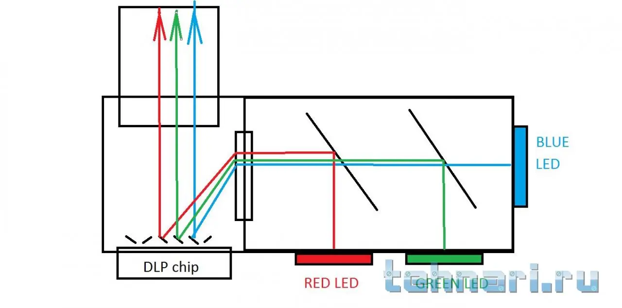

Закралась безумная идея..А что если в сам проектор внести изменение добавив пластину с прозрачным люминофором? По идее это должно вызывать подобный эффект но расход краски минимум..
