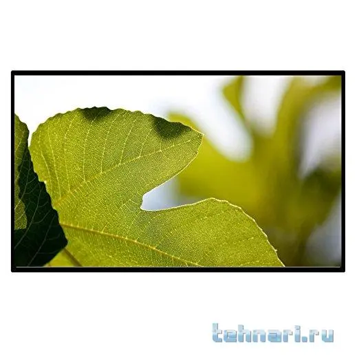

Обратите внимание на то как изменяется цвет белого полотна под углом,это и есть работа самой микросферы.Разные по свойству только подложки под сферой..

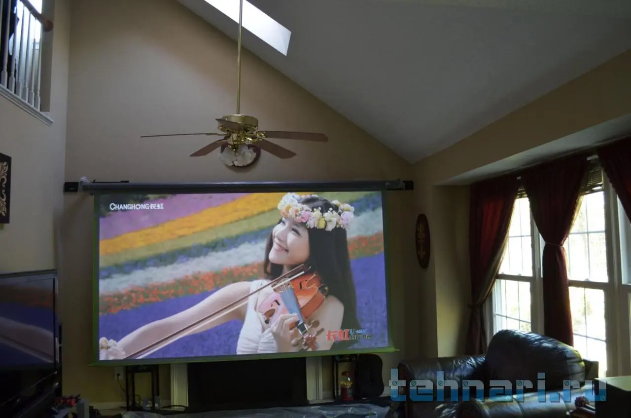

На AVS из мира красок интересный проект от AZ ..На фоне остального,есть ряд улучшений и в целом очень не плохо..Покраска рулонного экрана..
Az Black Pearl paint and silver grey screen mix for Epson 3600e
Screen: Elite 125" MaxWhite 1.1 Gain Painted over with AZ Pearl Grey.
Projector: Epson 3020
Думаю тут картинку тянет яркий проектор..2300Lumen
