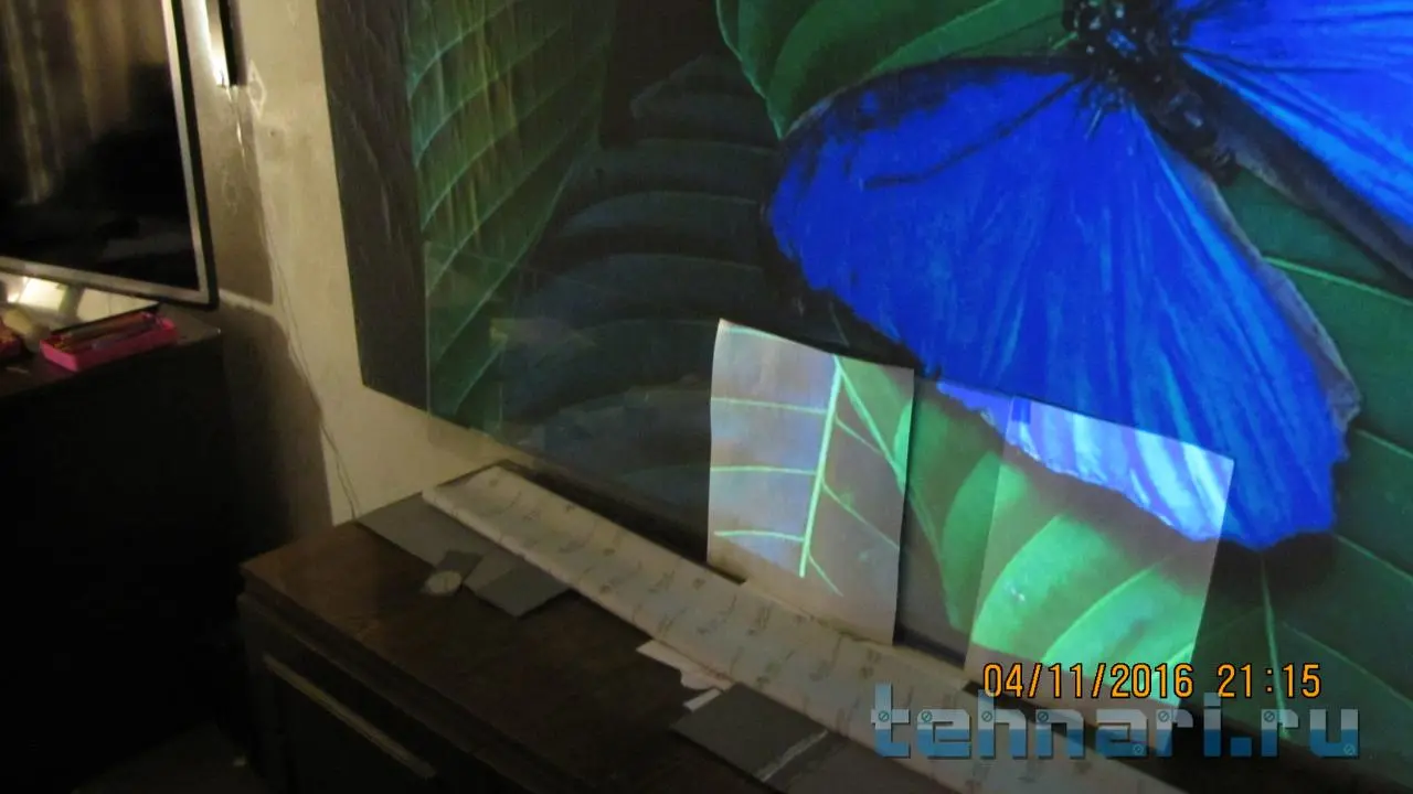

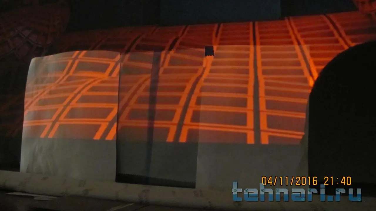

Я медленно но работаю в этом направлении..Поверх а4 лежит самопальный материал.

Все пока на уровне проб и ошибок..Это материал вообще копеечный.

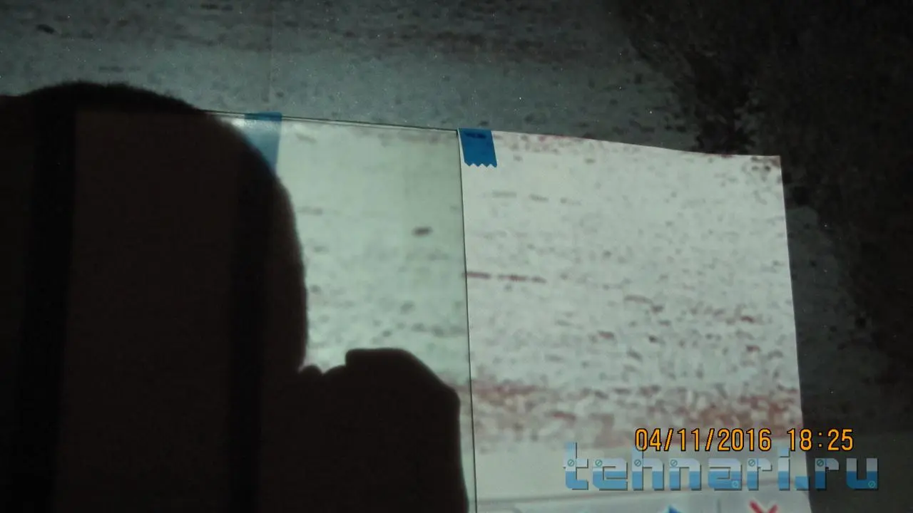

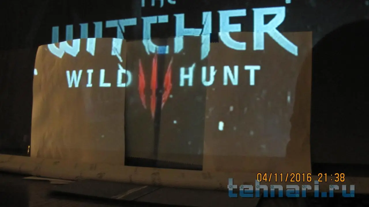

Не чего классного кроме себестоимости..Вообще чтобы добиться эффекта размытия решетки нужно что бы было расстояние примерно 3-5 мм между отражающим и матовым слоем..Тогда решетки практически не видно но картинка выглядит не мыльной а более четкой.Пробовал над тканью на расстоянии матовую пленку.Видимо для этого 3D-tek красят стекло..Там как раз примерно такая толщина..

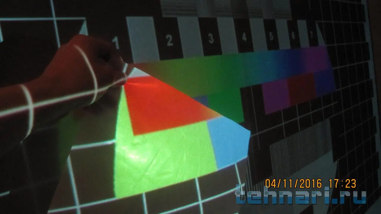

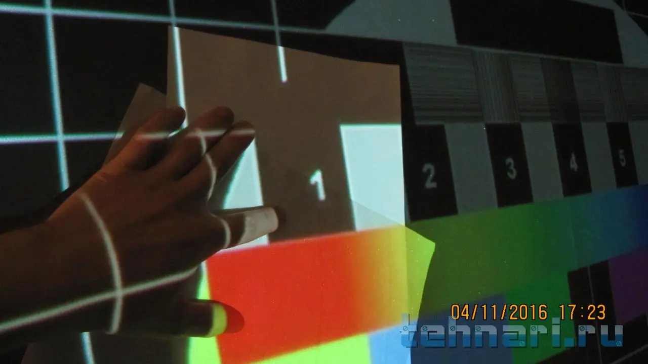

Жаль парни что я слышу(это все бред,не реально,мульти дорого...)
Плохо что не могу Вам парни передать то что я вижу..

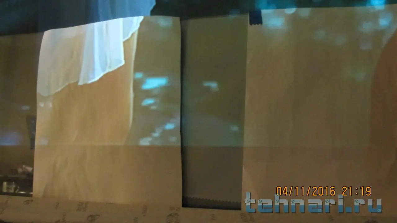

Я полагаю что все тут взаимосвязанно..И решетка и уровень черного и угол обзора.Кстате эффект прикольный...

Чуть притемнил фотки..Хм интересненько...Решетка не пропадает совсем но практически вблизи не видно..

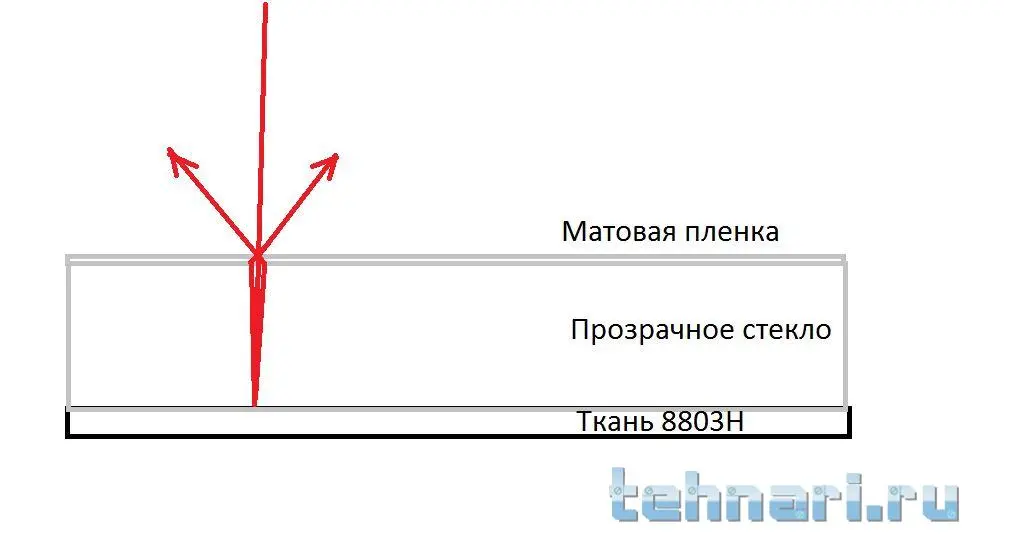

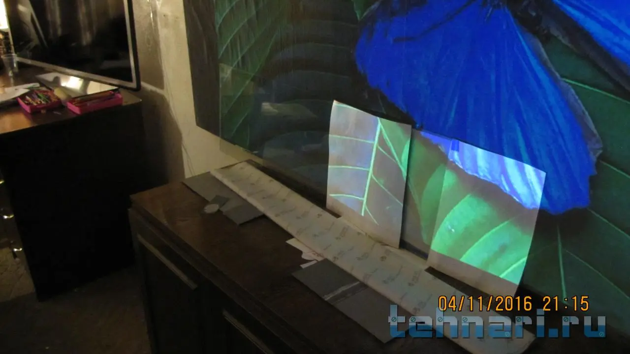

Примерная схема слоев..Тут может можно как то упростить..Это то пробник что на фото выше.Слева пробник а справа а4.

Работает примерно так ,две отраженные картинки совмещаются(сливаются) воедино..Стекло создает расстояние что бы был разный фокус у картинок..Как то так?

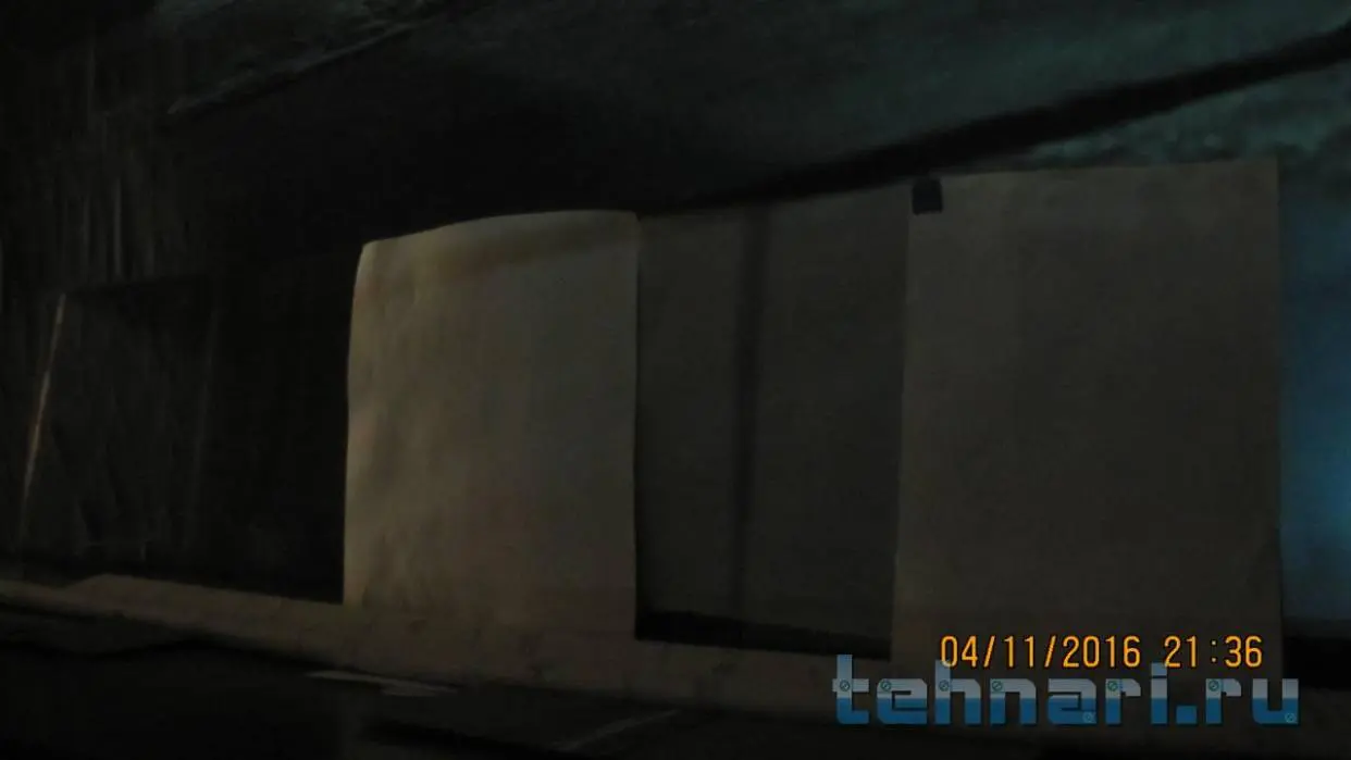

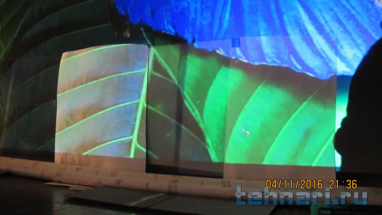

Из положительных моментов хочу отметить полное отсутствие звездочек ткани,почти полное отсутствие решётки,хороший уровень чёрного и яркости.Не нравиться что стекло придаёт зеленоватый оттенок на белом,тут может бесцветное орг стекло поможет.Угол обзора широкий но чёрный не засвечивается..Позже пофоткаю под углами..Мелкая отогнала от проектора..Дети наше все!
Знаете парни в целом очень хороший результат..Пробник между двумя белыми листами..При сьемке включена дополнительно лампа+ночник.
