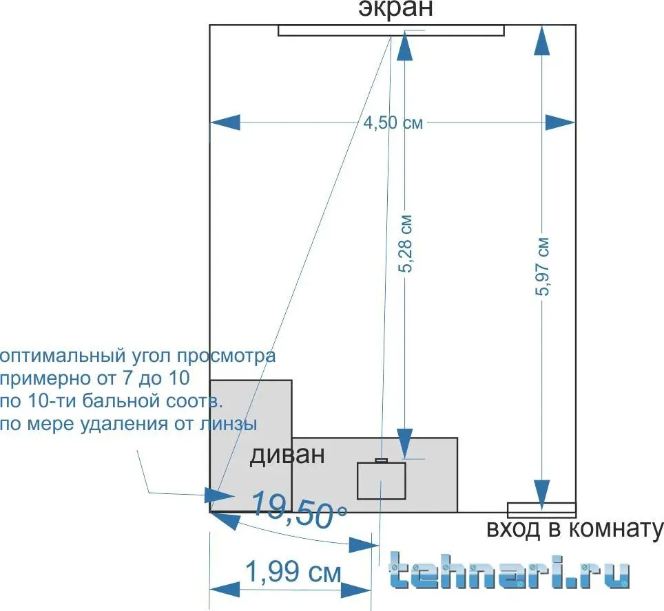

Вывод. У кого расст до экрана таково,что для сидящего напротив одного края экрана угол 20град и более до другого края,то и не влазьте в авантюру.Расчет.Экран длиной 290см(формат 2,39,чего мелочиться).Расст дбыть не менее 2,9/0,364=7,9м. Если формат 16:9,то длина экрана 2,17м.Тогда до экрана дбыть не менее 2,17/0,364=5,9м.Иначе Вы будете видеть более менее сносно только 1/2 экрана,2я его дальняя часть будет темнее до непригодности там что-то увидеть. Или смотреть сидя только напротив центра.Тогда края экрана при этих расст до него будут под углом около 10гр.Крайним лучше не сидеть.

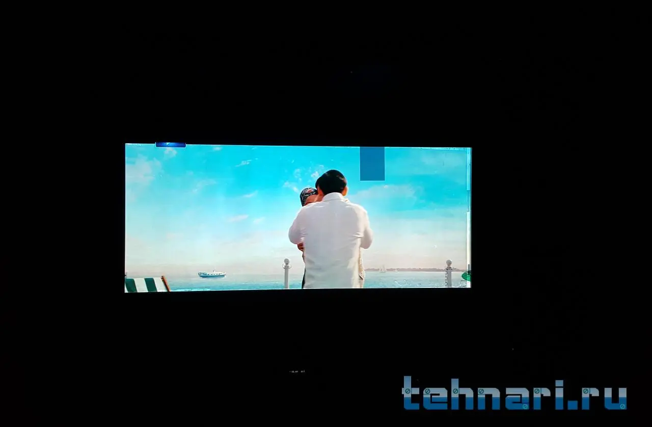

а теперь смотрим фото и расстояние, которые дал temontag проектор на потолке !
ну , что получается - кто-то врет , осталось определить кто.....
и так было и будет видимо дальше , печально

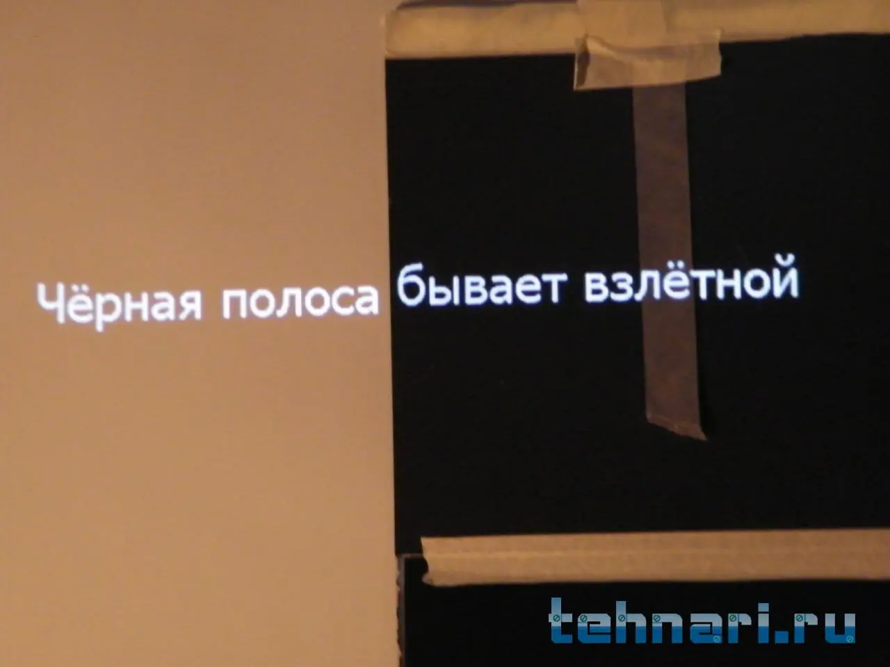

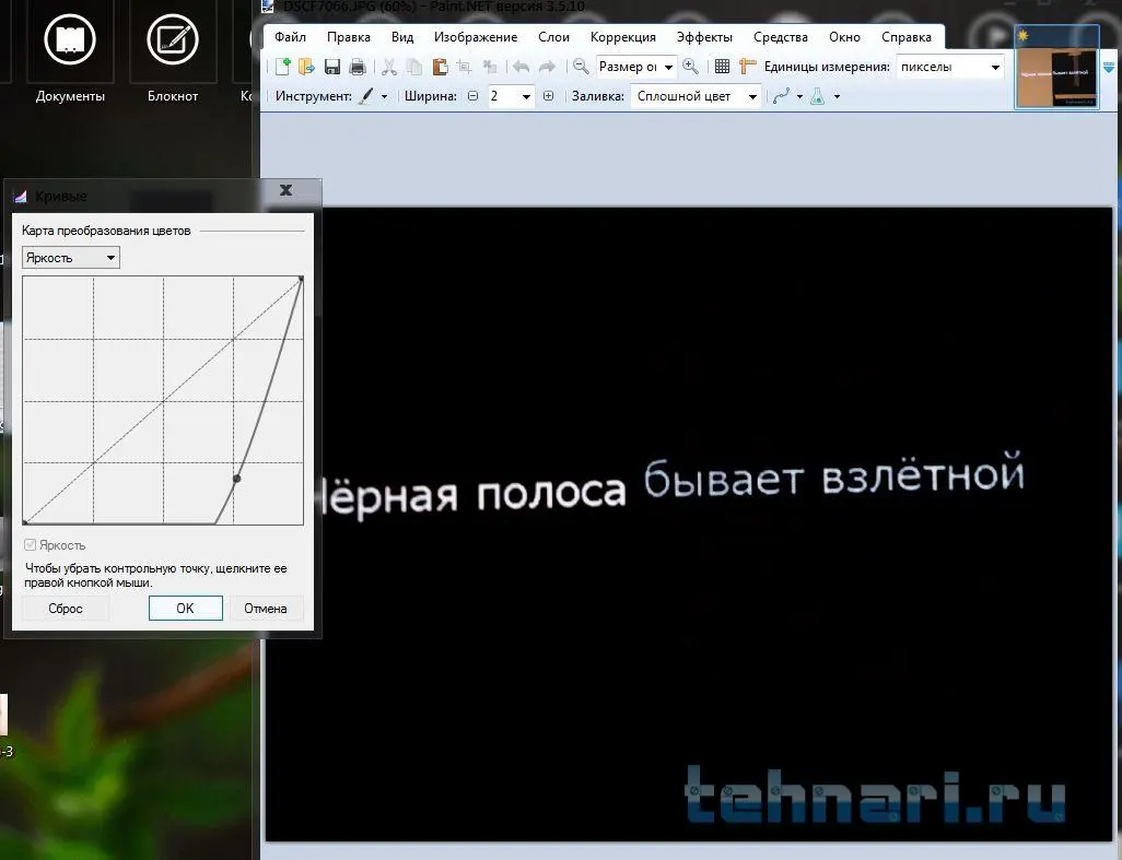

voldemar72664 убрал яркость картинки тем же методом и...? Все легко проверить в обычном Paintnet...
Я просто падаю со смеху
Что вы сделали хоть сами подумали?
Это у меня при освещении такой контраст на белом экране получается?
Если бы даже в полной темноте у меня был такой чёрный)))
Вальдемар так можно проверить любое выложенные здесь фото и мои в том числе. ..Я уважаю Ваше мнение но обвинение во лжи-перебор.Таким образом мы уже обгадили то что начал DDREDD ....Склоки завели в тупик..Жаль.
