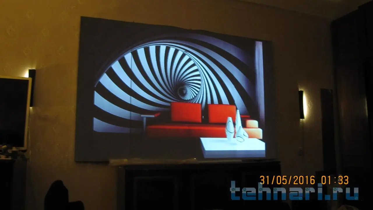

Условия: Маленькая светлая комната 12 м2, проектор выше головы на 80-100 см. От проектор до экрана 255 см. От глаз до экрана 240-250 см. Сижу под проректором под углом 18-25 градусов.
Проектор benq1070+ 2200 лм Dlp, в эконом режиме думаю 1400-1800, мощно озаряет всю комнату даже при минимальной яркости, размер экрана делаю минимальный 72", что делает изображение еще ярче. Сейчас проецирую на светлые обои. Уровень черного и контраст страдает из-за переотражений от светлых стен, также люблю включать светильник, т.к. глаза меньше напрягаются, могу его переставить или сделаю амбилайт.
Хочу убрать засветку от стен и потолка за счет подавления яркости экраном и уменьшения углов рассеивания(отражения) экрана и иметь возможность смотреть при включенном светильнике или амбилайте, а также увеличить уровень черного за счет черного цвета экрана. Исходя из вышеописанного понял, что ткань вероятно не подойдет, хочу сделать пленочный экран, но угол под которым я сижу не радует меня. Изменить угол не могу, особенности комнаты. Вот такие дела.
zabxoz если хотите получить прям жгучий черный(как у LED tv)то непременно используйте пленки(пирог оракал 5500+мат)
Но если яркость нужна и проектор в щадящем режиме то лучше ткань(8803H)и все здесь перечисленные..Главное условие -это правильно расположить сам экран и проектор(отсутствие на против экрана любых источников света кроме проектора!!!) А выше-ниже проектор сами подбирайте,это надо видеть и понять что в жертву принесете..Насколько непривычно Вам будет смотреть в новых условиях? Зона просмотра уменьшиться это связано с усилением экрана,но эффект должен порадовать!!! Я пока остановился на варианте с тканью+покрытие из матового полироля(это несколько отличается от варианта с чистой тканью..(Но картинка так мне кажется более интересной.)
А что за матовый полироль и как вы его наносили? Расширило ли это углы? И чем картинка стала интереснее? И еще подскажи пож как вы натянули ткань? Выглядит ли экран из ткани с полиролем эстетично? Повторитесь для меня если не сложно.
zabxoz на первое время купи серую ткань типо плащевки.матовую.(Ну или красить тикурилой н499) так снизиться яркость но и черный уже глубже будет.Пирог из пленок делай только в конторе(сам не пытайся)
zabxoz ткань 8803h(и подобные) свободно клеится на гладкую сторону листа оргалита,клей обойный для флизелиновых обоев(тканных обоев) ..Подумай как сделать раму жесткости из реек и крепи до (приклейки ткани ) оргалит к раме.Сделай так крепеж что бы была возможность чуть сдвинуть влево-вправо экран..
По поводу покрытия матовым полиролем поверх ткани -эффект то есть но равномерно мне не удалось нанести полироль -видны не сильно разводы,но цвет стал лучше и яркость чуть выше ,угол шире кажется из за повышения яркости..Картинка в целом заметно лучше выглядит..Но рекомендовать такой метод не могу..Но я лично доволен результатом.

zabxoz на фотках что выше по центру экрана висит чистая ткань 8803H а сам экран из той же ткани но покрыт матовым полиролем..На фото не сильно заметна разница но глазами это очень заметная разница..Сделано было для пробы но так и оставил пока.Наносил всего один слой полироля и тщательно растирал..Может быть полироль следует несколько слоев наносить..Но оставил так.

Zelin это не краска, а смесь из красок(Black Widow) светло серого цвета..Подобно Silver Fire (так же смеси красок и послойное нанесение..) Но в виду сложности процесса нанесения и дороговизны компонентов даже в USA не сильно распространен такой метод..Хотя у Silver Fire есть возможность экран получить на вид очень темный...На AVS есть несколько потоков по этому методу..Но самый простой это просто серого цвета пленка(матовая)-если усиление не нужно и яркости и так много..Экран с 0.6-0.8 gain вот что получите в итоге..Если выше 1.0-1.4 появиться горячее пятно(подробности там прочтете..)
Самая действенная схема борьбы с боковым светом-это световозвратка(вне конкуренции!!!) По моему мнению проще ткань не с большим кд 100-200 купить...Там есть очень темные на вид (у Геннадия поспрошайте номер тканей-он ведует вопросом...)tehno036
