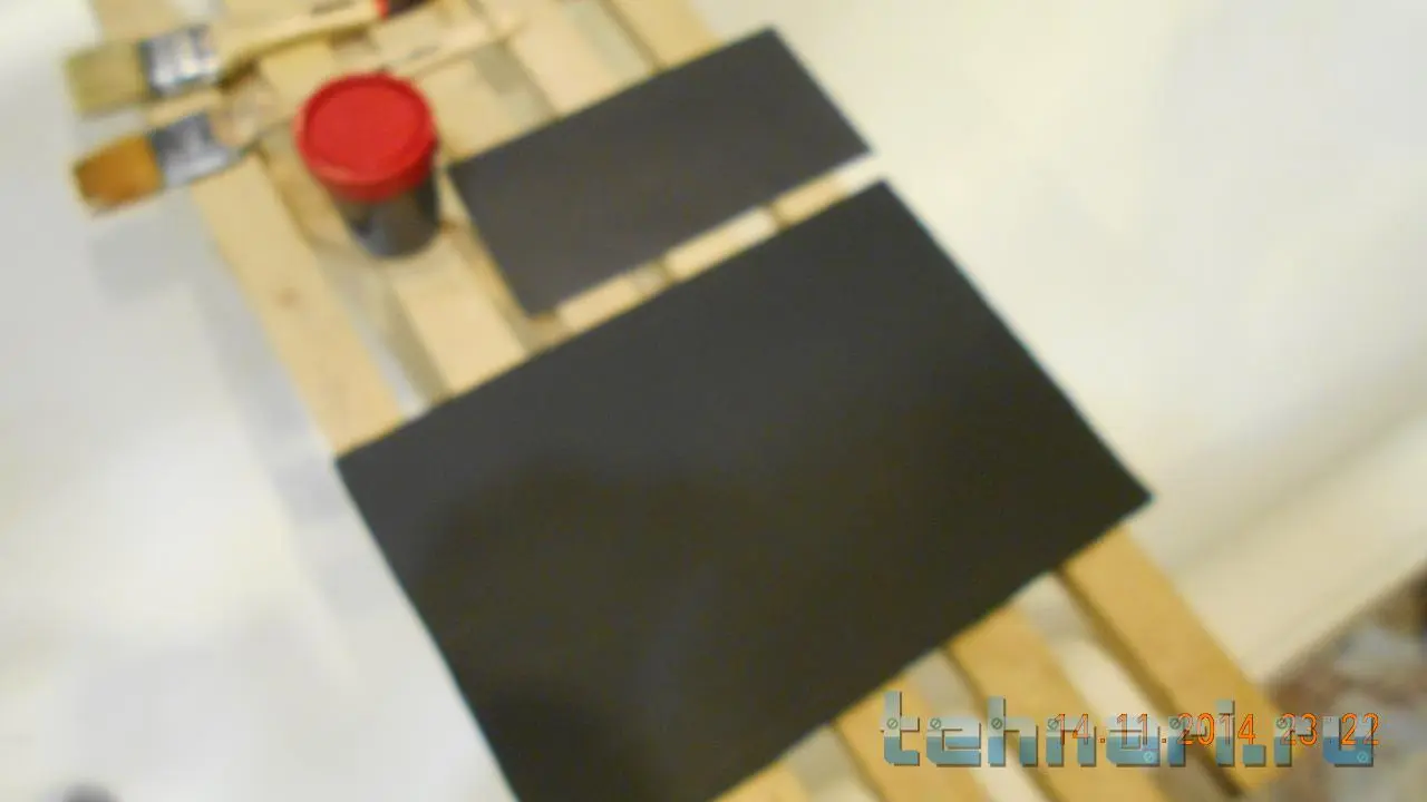

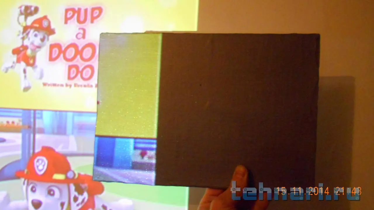

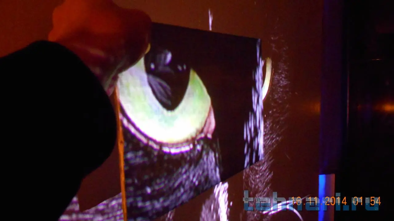

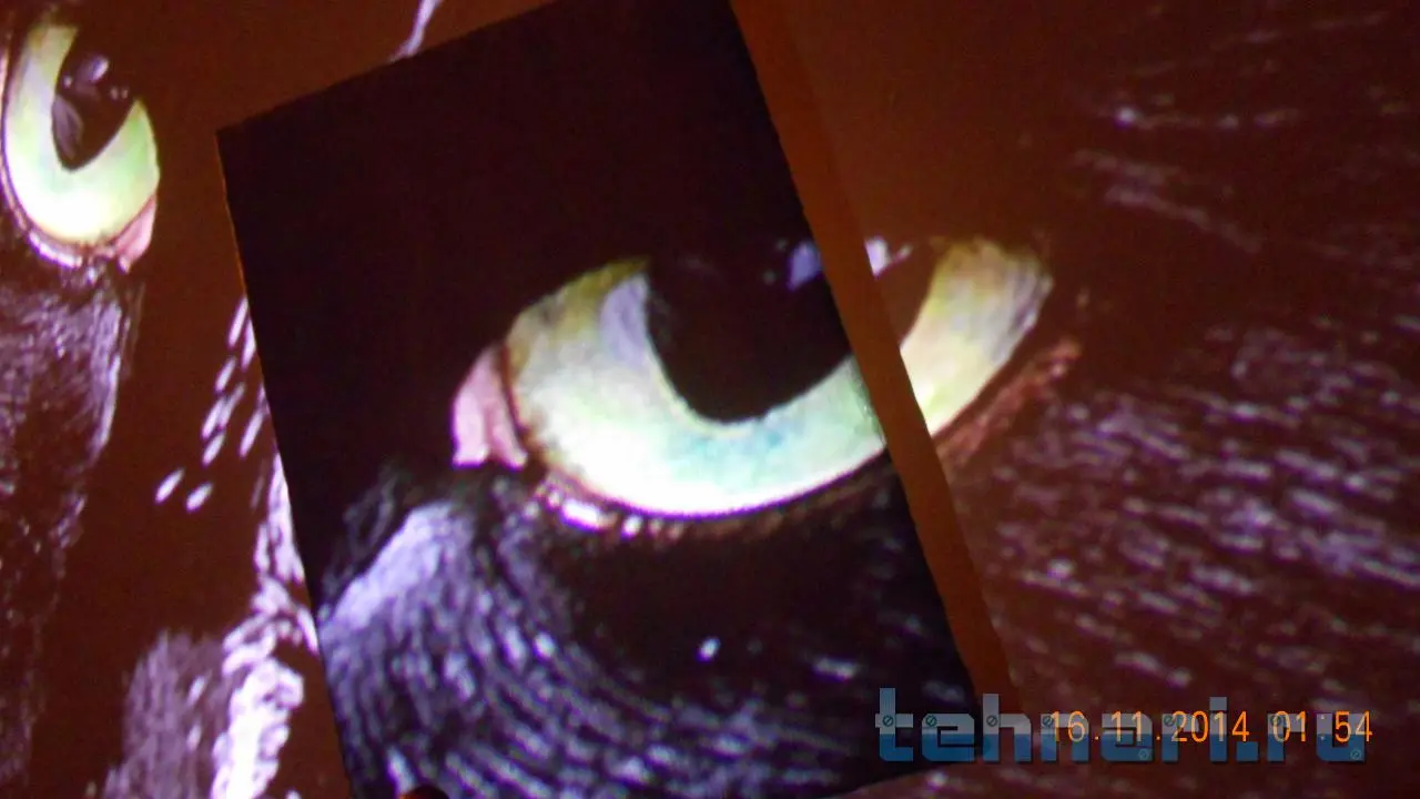

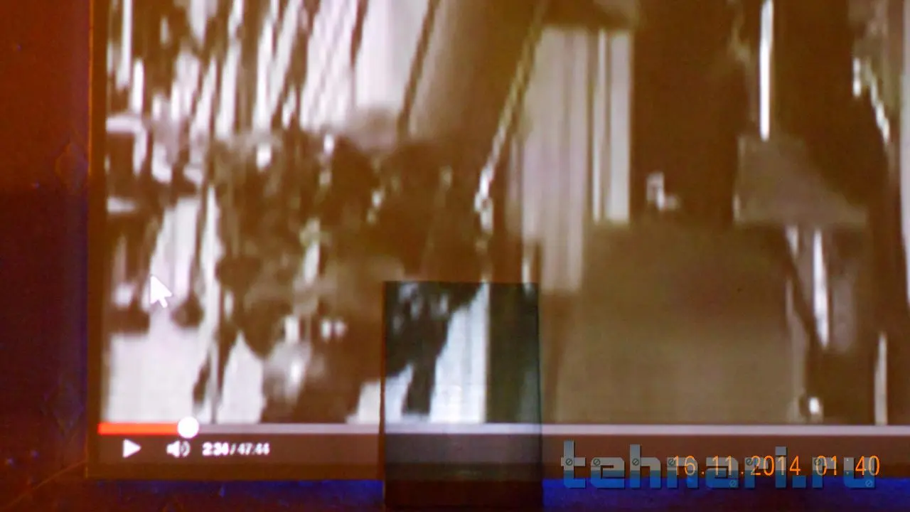

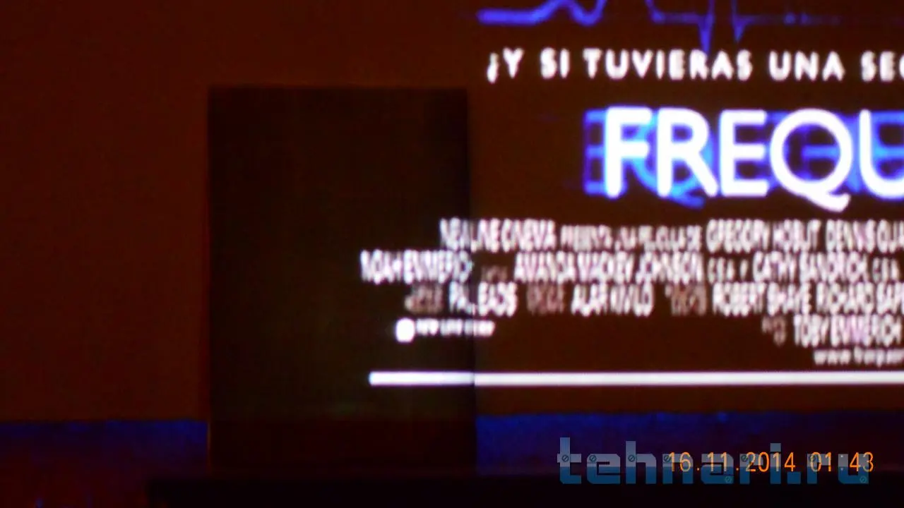

Новая база на много лучше прежней...поверхность получается ровная ,матовая,и заметно как рассеивает свет...пускай хорошо просохнет смесь (RGB+black)+basa(D)..2 слоя нанес с промежутком 1.5 часа...

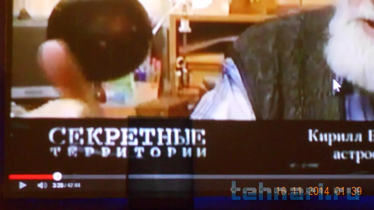

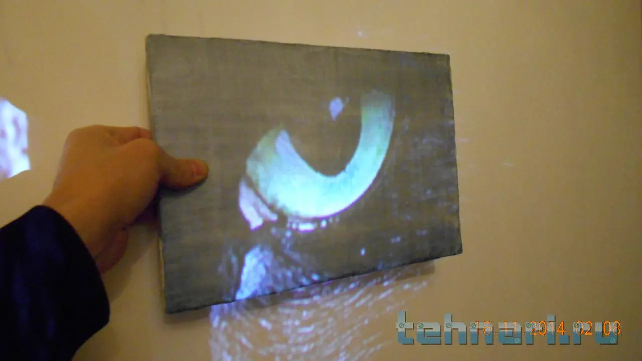

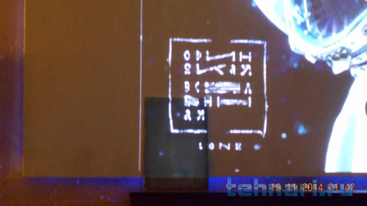

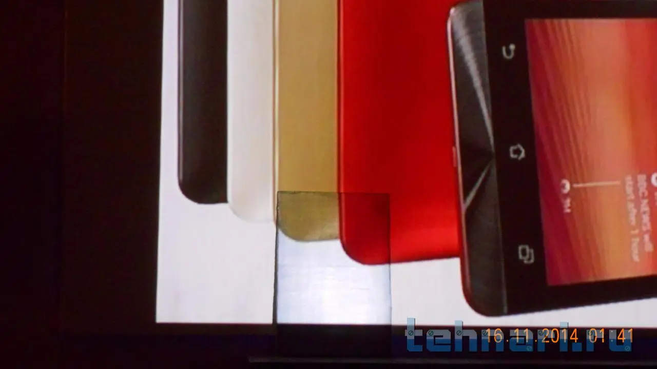

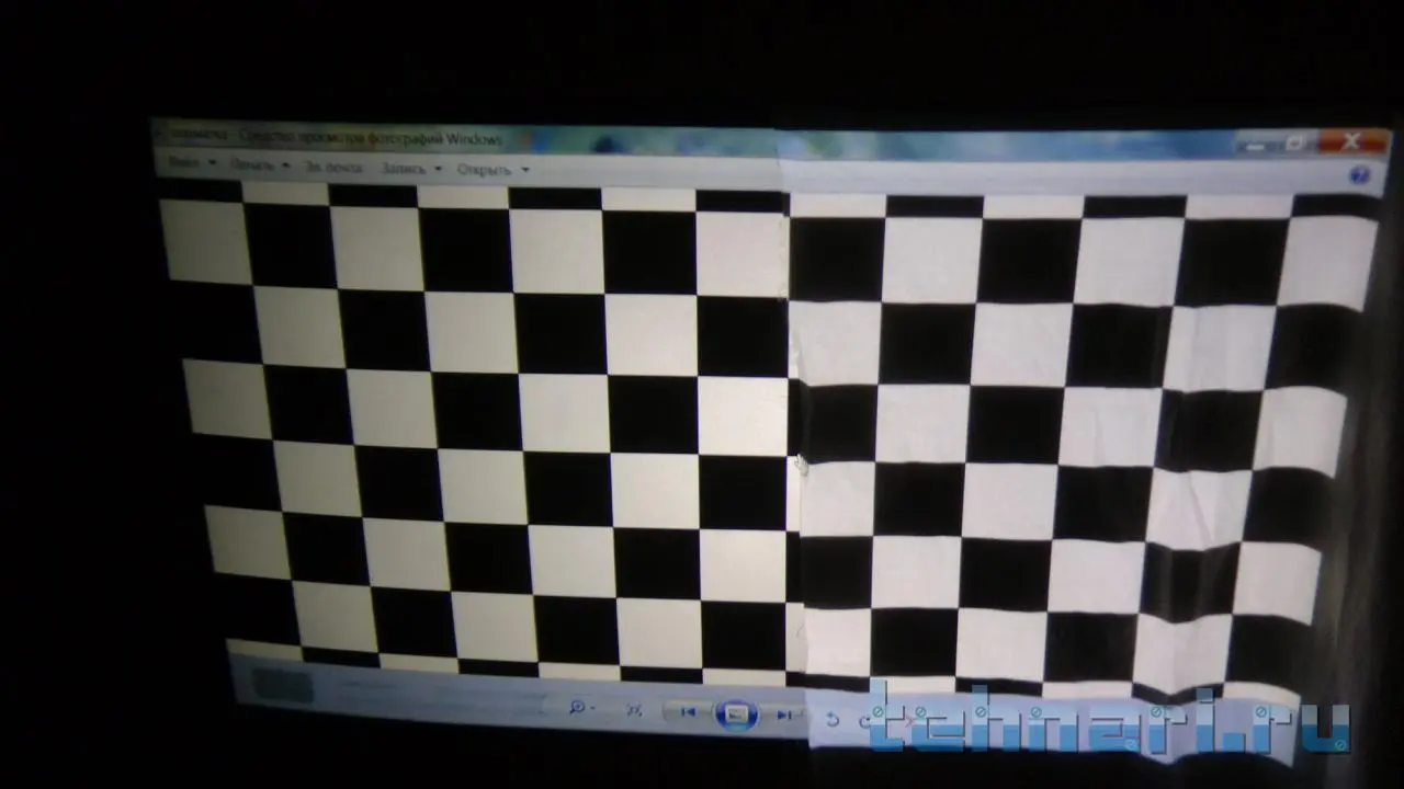

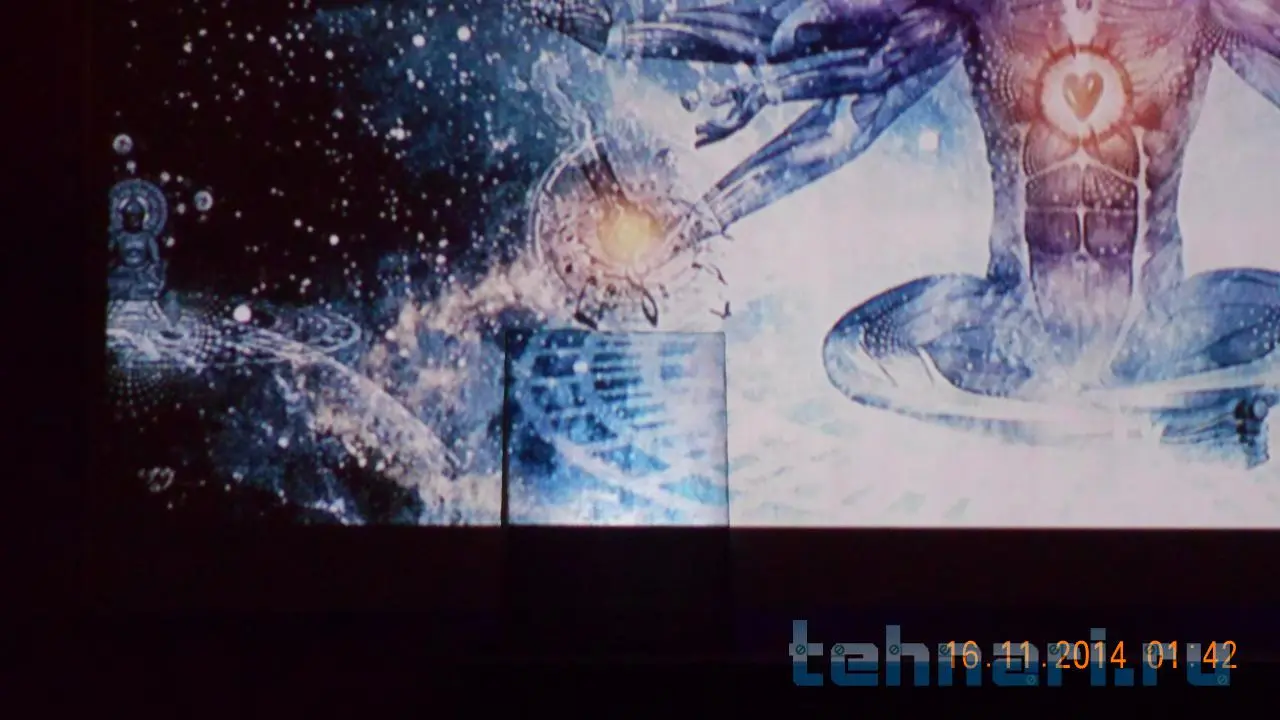

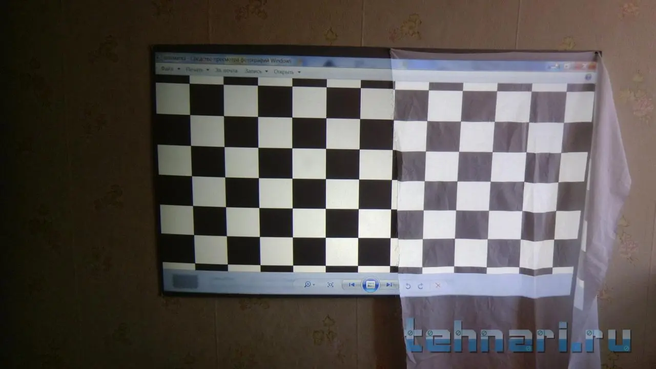

Сейчас еще фото сделал, прогнал в фотошопе яркость по точкам. Похоже, что у меня не столько падение яркости есть, сколько недостаток синего/преобладание красного. По точкам если смотреть, то получается, что одинаковые в суммарной яркости белые поля на самом экране выглядят темнее. По тем же точкам видно, что на ткани зеленый с синим почти на одном уровне, а вот на экране синий от зеленки отстает. Сейчас думаю: сходить завтра еще пару слоев бросить, благо, запас пока есть, а перламутры подтянут синий/прижмут красный, или забить и скорректировать в настройках цветового профиля. Что скажете?

VagrantM75 лучшее враг хорошего...лучше в настройках ...пуликом и накосячить можно...
Ночью фото сделал, проектор выключил, сюда написал и только потом подумал, что в настройках проектора можно просто выбрать холодный оттенок. Что сегодня и сделал. Вроде подействовало.
Пуликом же накосячить можно, но я уж вроде более или менее руку набил в покраске экрана своего :)

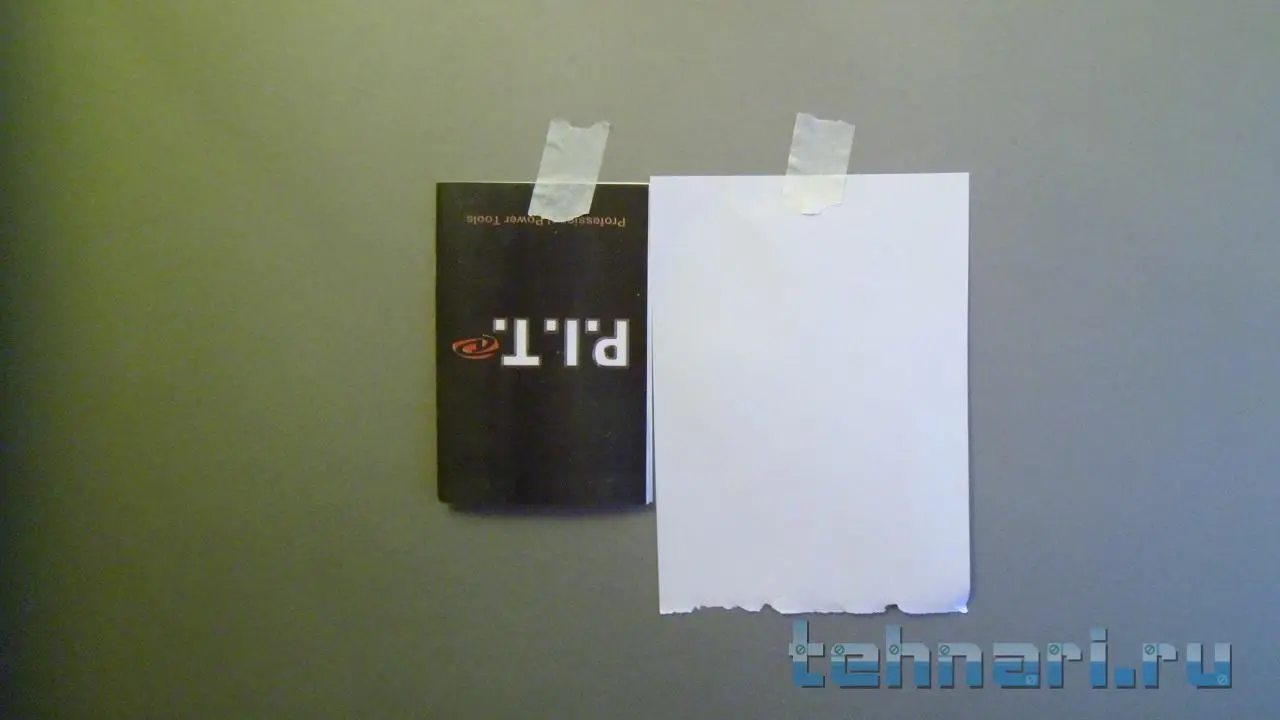

VagrantM75 сделай фото без проекции с листом а4,на цвет самого экрана хочу посмотреть...фронтальное и под углом 45-50*(будет ли темнее )
Супруга говорит твой экран очень хорошо кажет...Да без пульвера мне похоже не обойтись...
Цвет вот. Фото под углом позже сделаю. Тут пока есть странности. Камера и при прямой съемке края делает темными (даже на ткани), хотя визуально я этого не замечаю. Плюс, вернее, минус, экран еще выпуклый сейчас. Рамку сегодня доклею, завтра, возможно, запихаю экран в нее (еще подпиливать придется, планы опять поменялись :) ), постараюсь повесить проектор на место и экран. Тогда можно будет уже сделать последние выводы и фото/видео ))

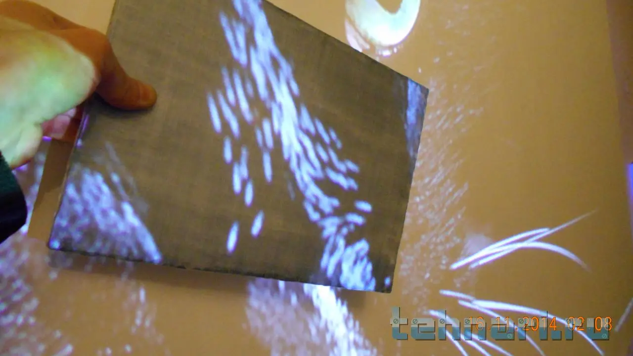

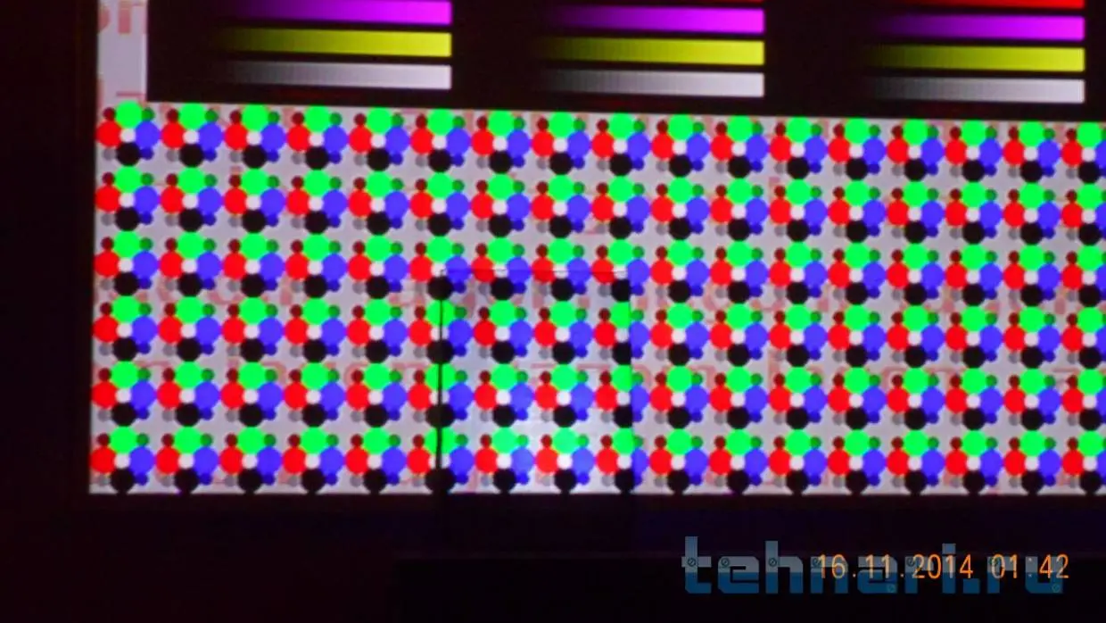

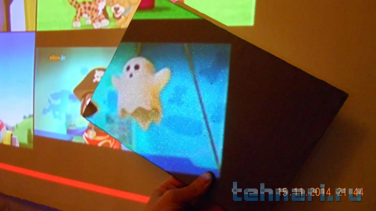

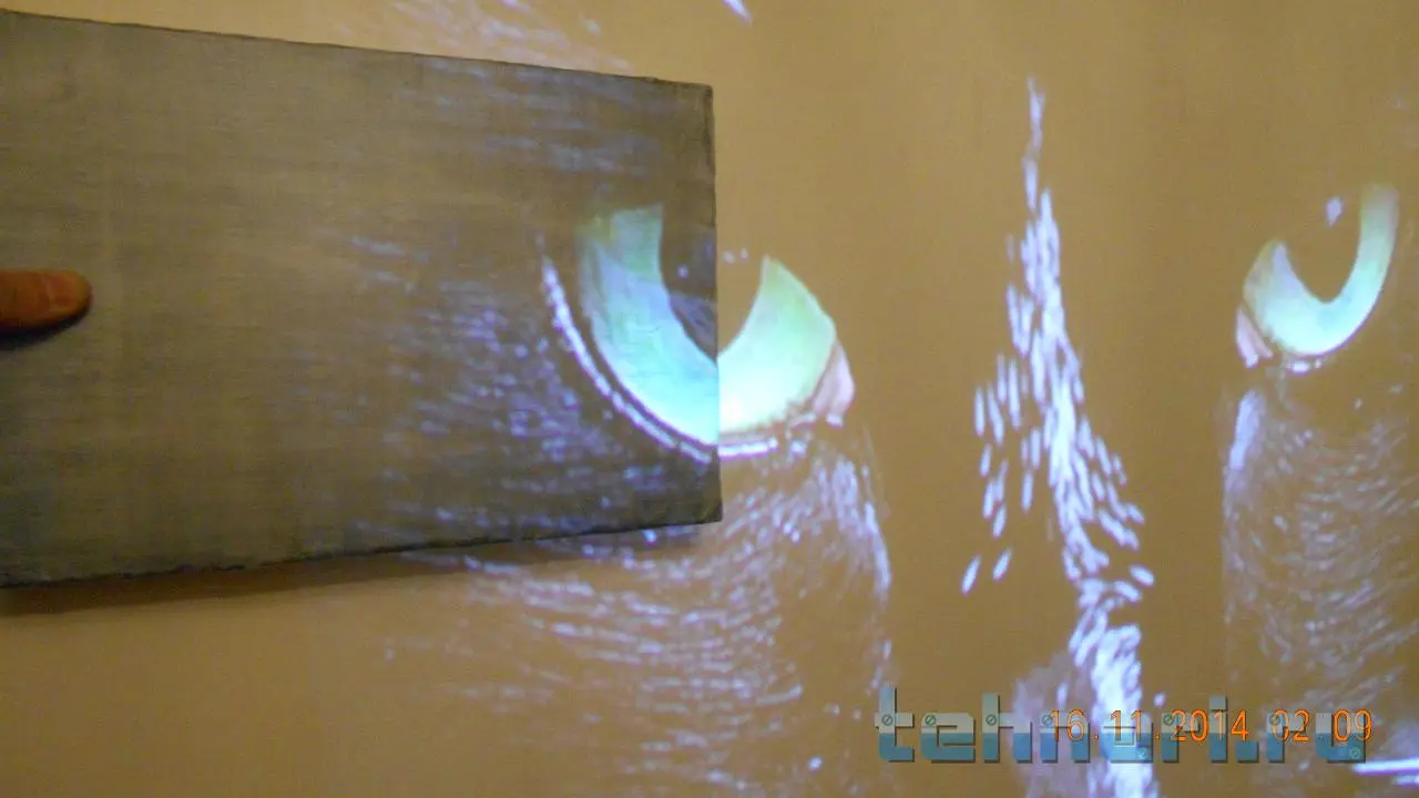

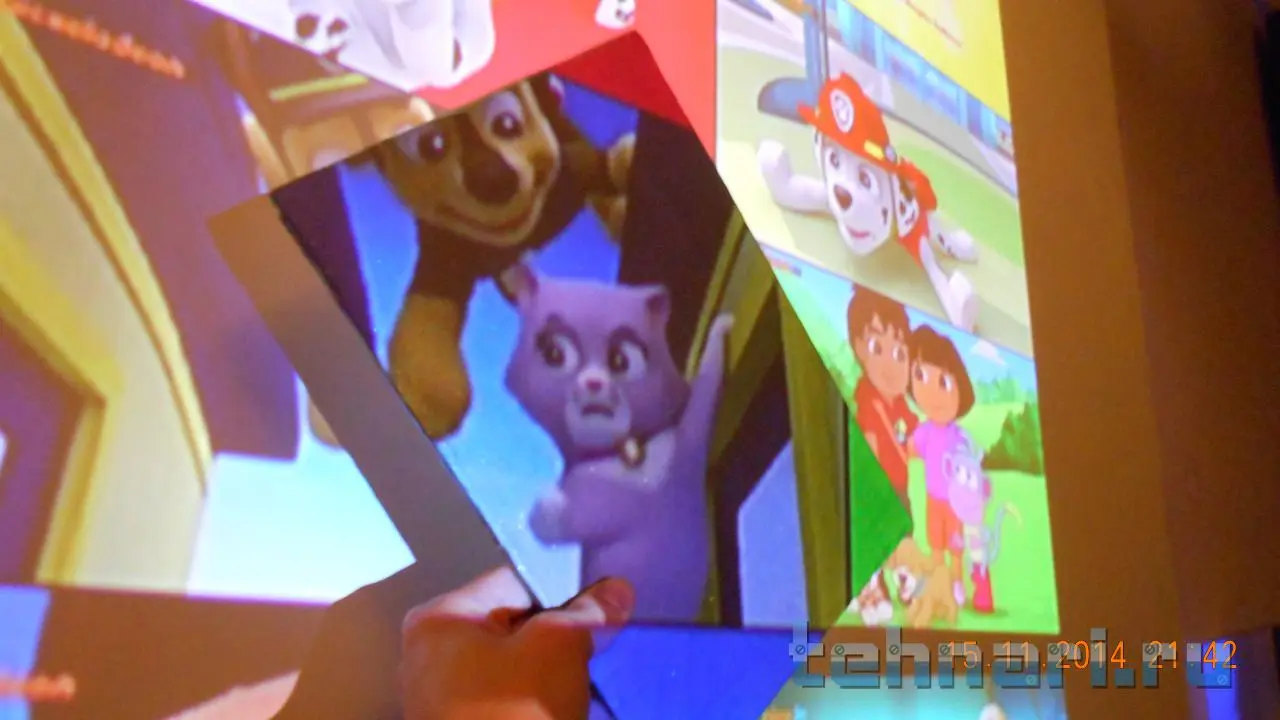

Не пойму от куда такие отдельные крупные частички как звездочки...Краска VGT(RGB)+VGT(я б перл)+база(D)+вода..Основа темная (RGB+Black+basa-d).Пробник темно серый...Снимал включена люстра 3 по 60вт
    39.1 KB · Просмотры: 110
Звезды от цветных красок VGT, там отражающие частицы гораздо большего размера.

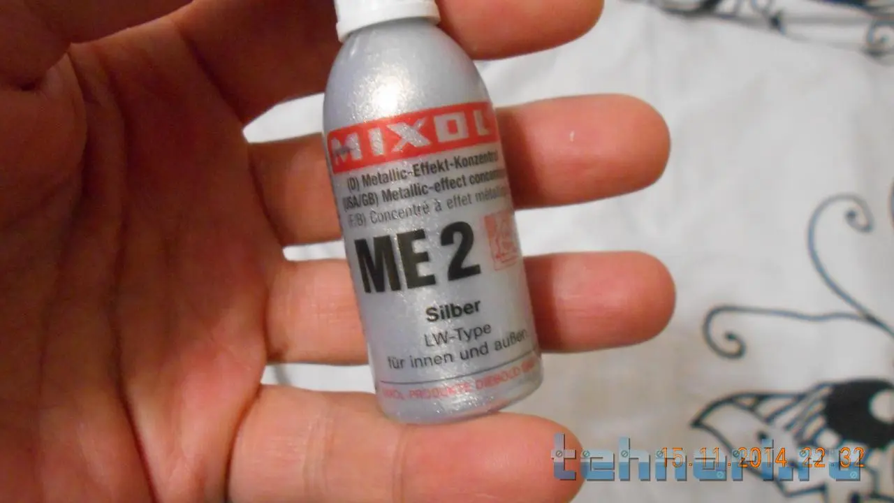

DDREDD да похоже на то...но возможно кисть в частичках- ME2(там разных размеров частички)

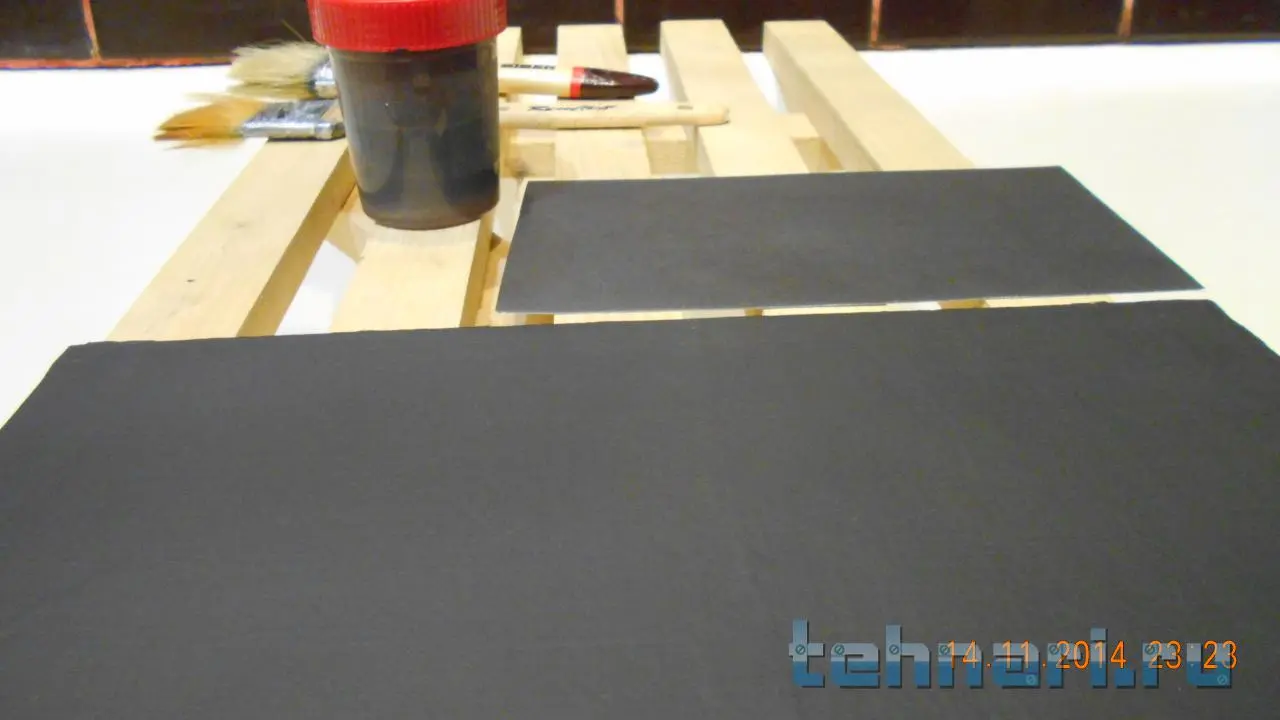

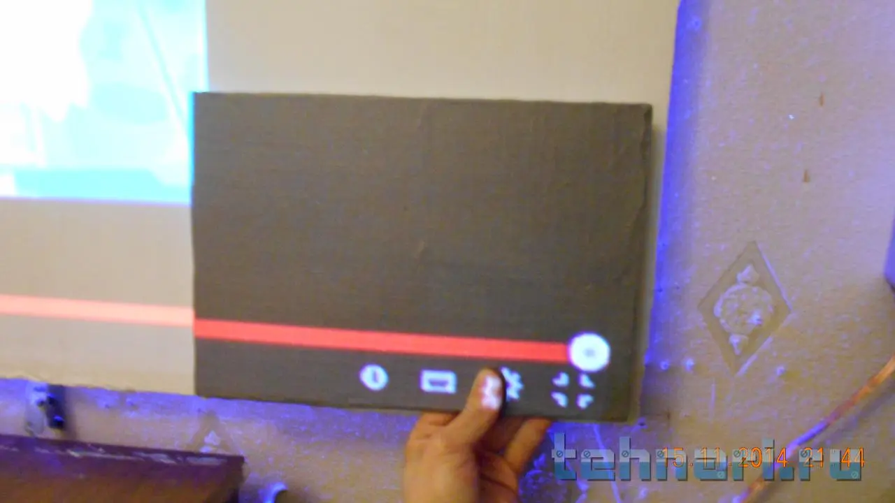

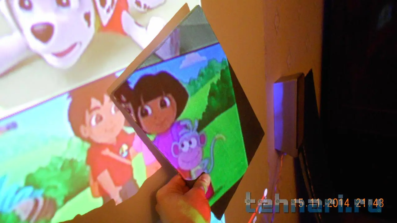

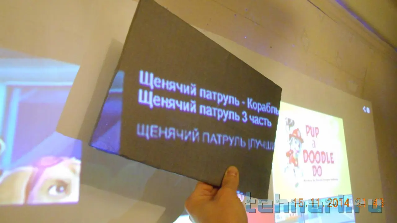

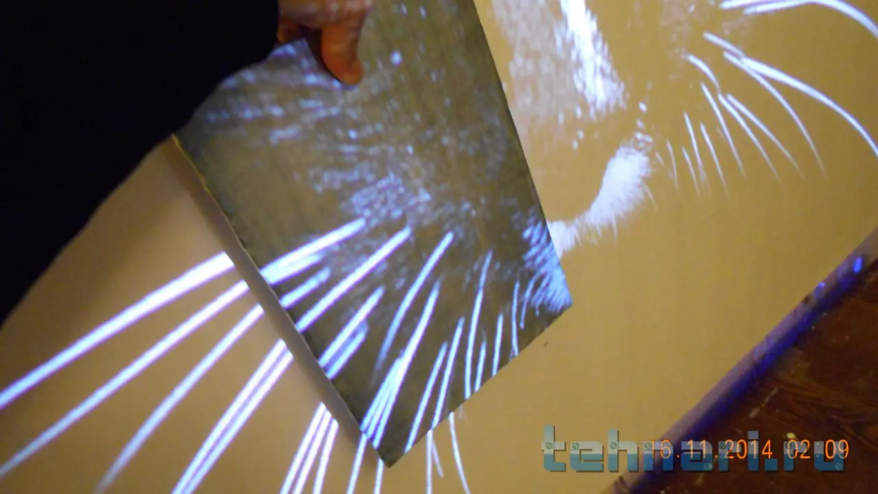

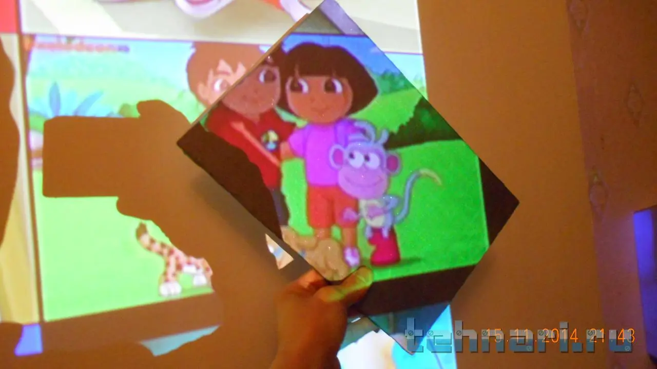

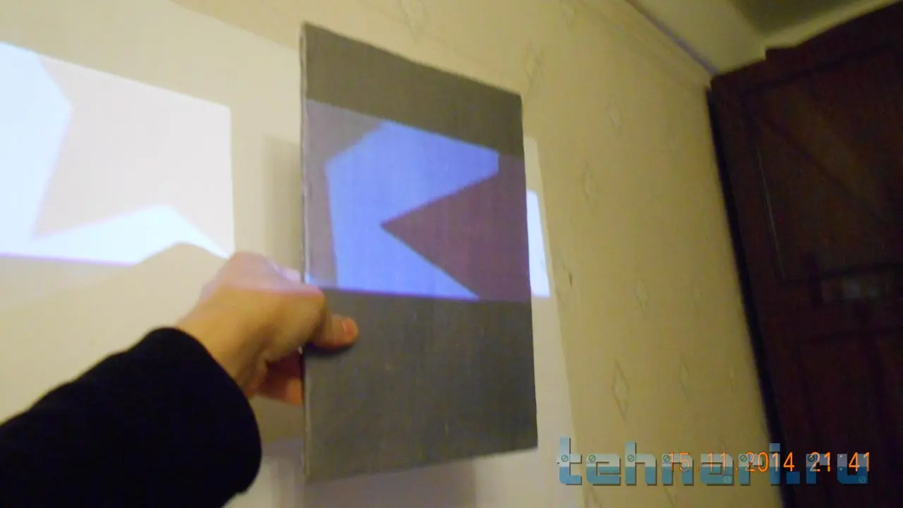

Пробую упрощенную схему-1 слой (смесь черный колер 2ml+база(D) 40ml.)
2 слой (база(D)50ml+VGT(я б перл)40ml)
Пока наношу кистью...40мм

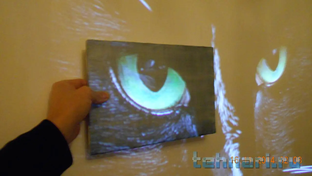

Надо сказать что база (D) во первых очень укрывистая,во вторых ее прозрачность и в тоже время матовость создает очень интересный эффект(этакая замена матовой пленки) ,частички VGT(я б перл) при 2-3 слоях как в взвешенном состоянии..хороший эффект...пока все сохнет,посмотрим.tehnoyxi
По два слоя ...Но базу (D)надо больше добавить...Третий верхний слой с увеличенной базой нанесу(расширить не много углы)...Пока так..
