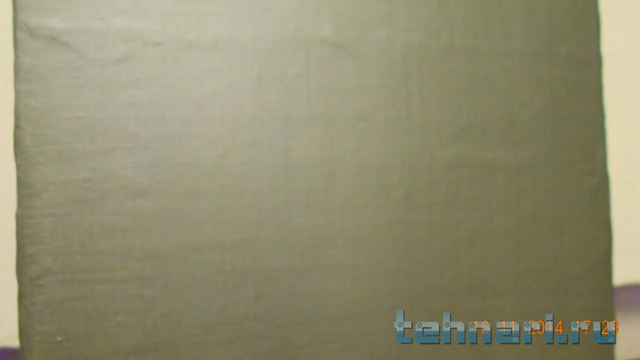

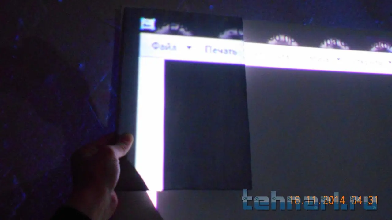

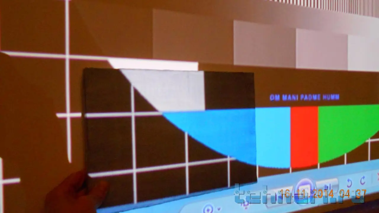

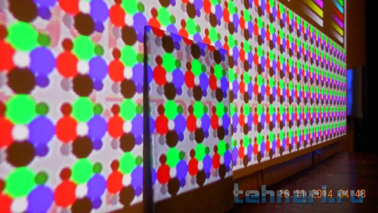

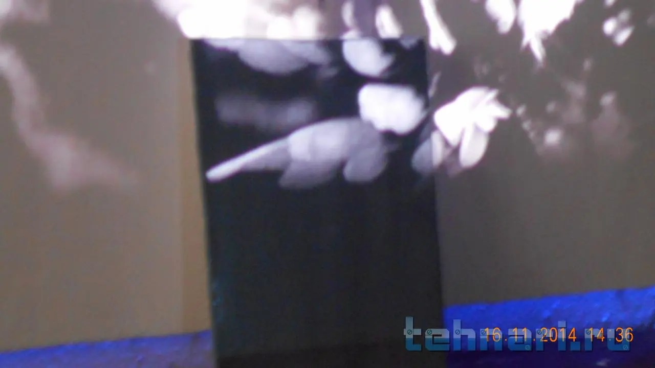

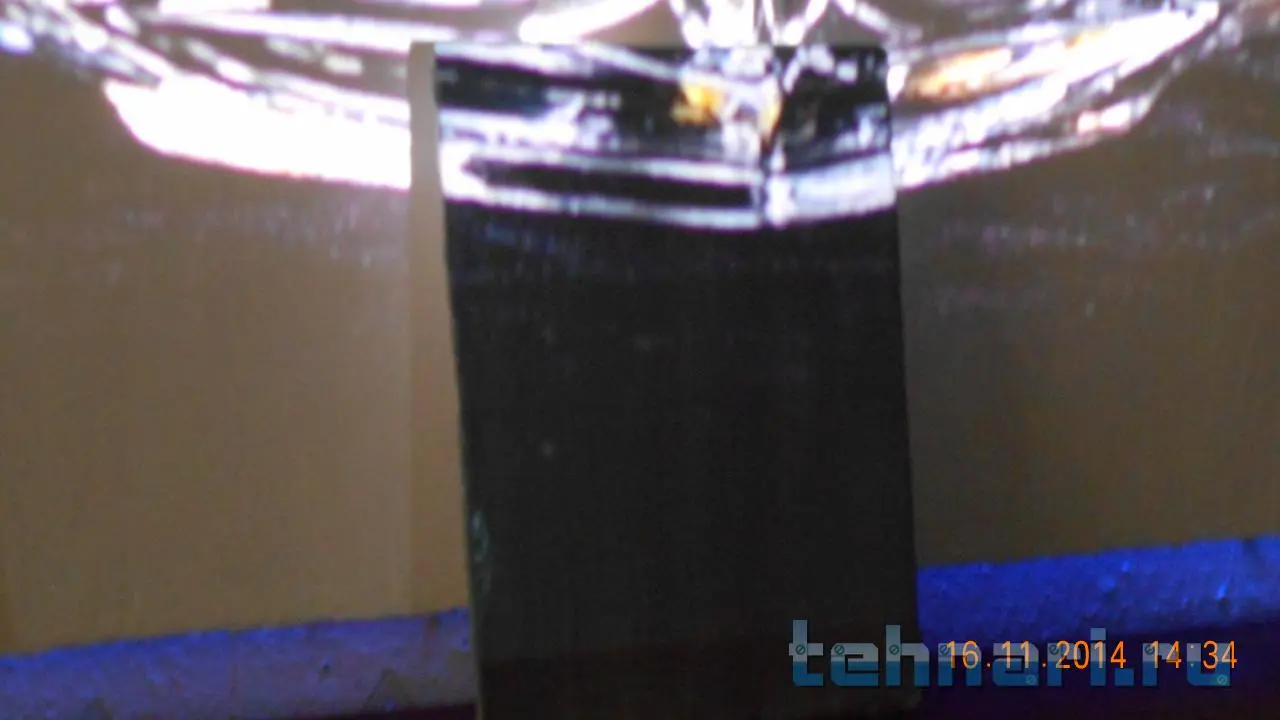

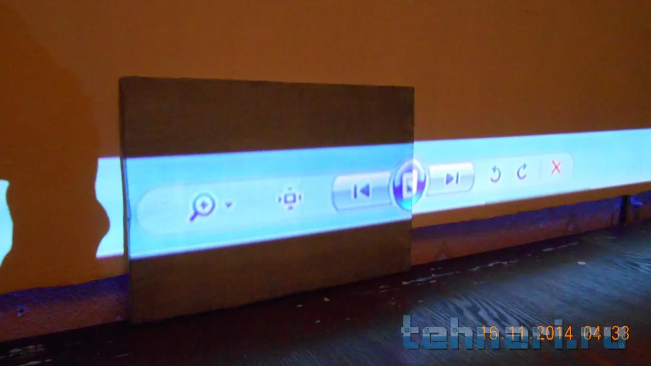

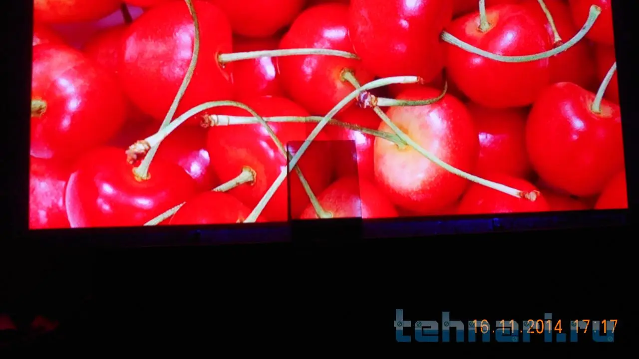

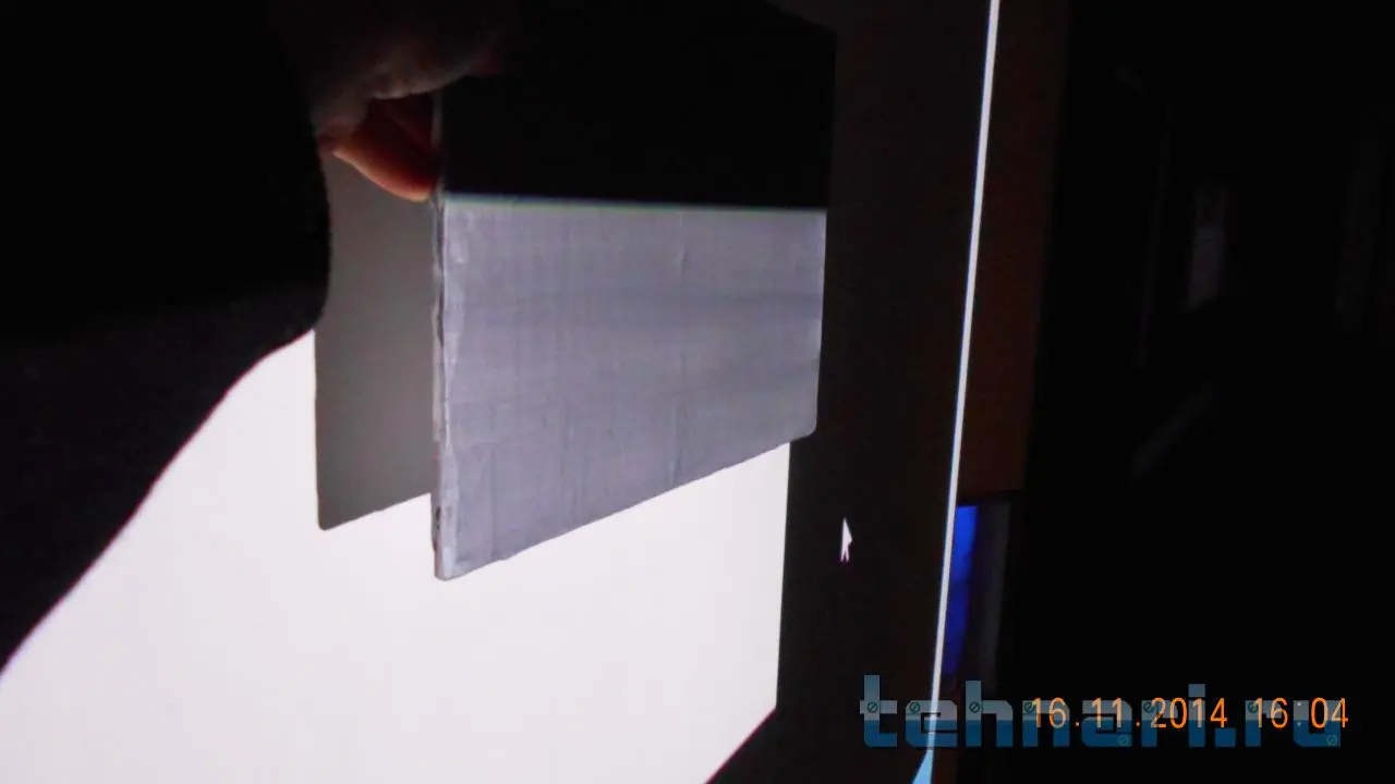

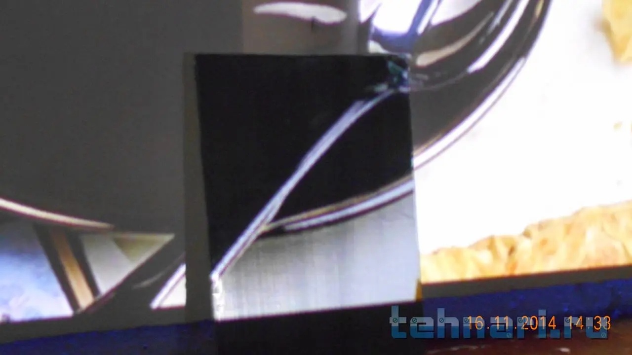

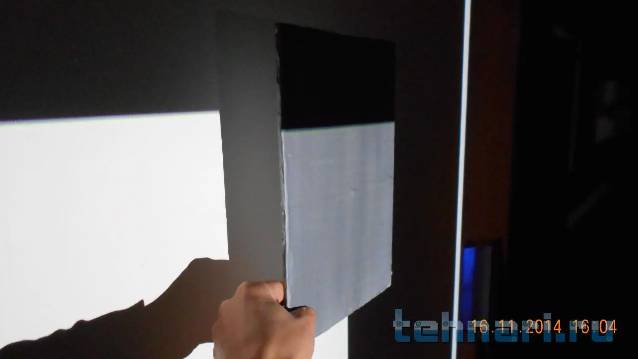

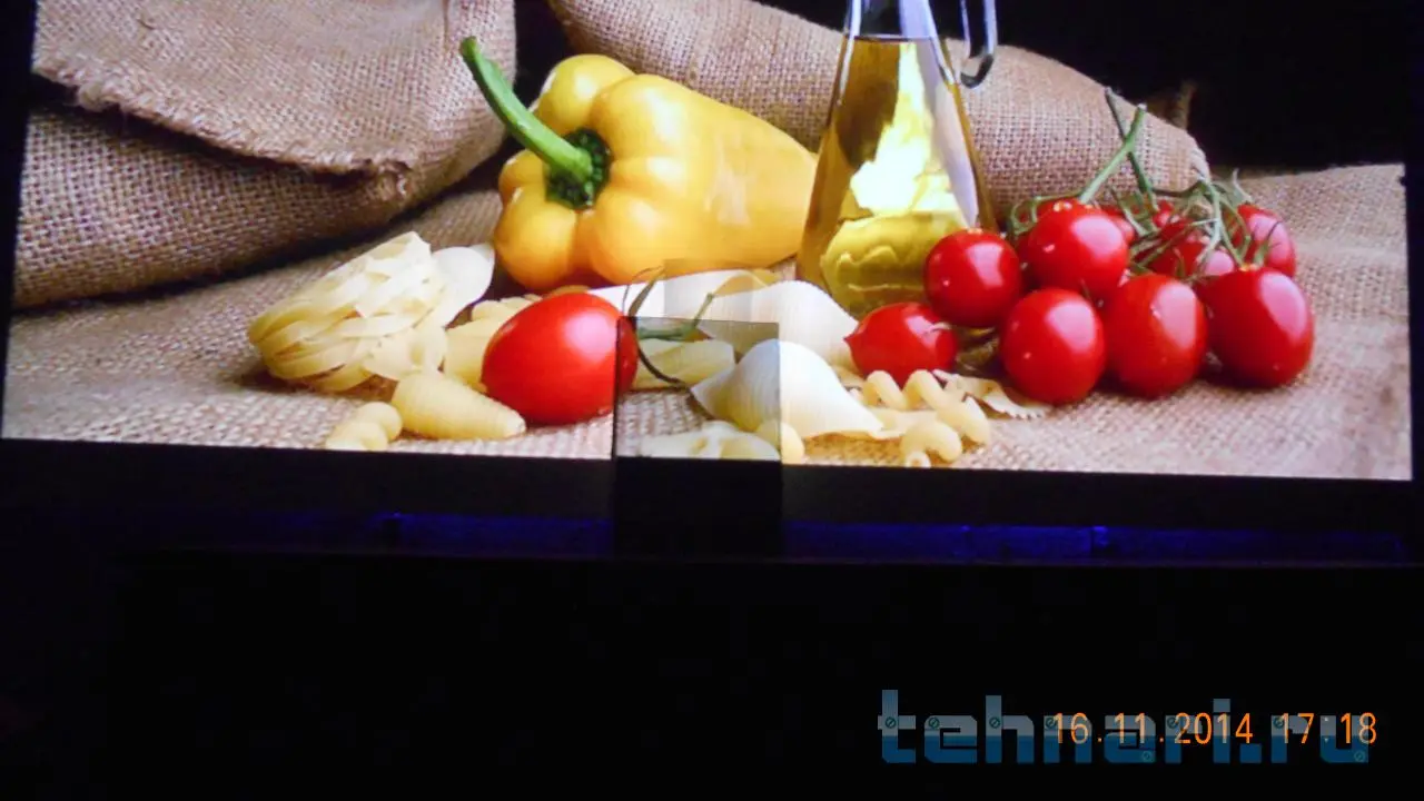

Изменил(больше база(D))-Пробую упрощенную схему-1 слой (смесь черный колер 2ml+база(D) 40ml.)
2 слой (база(D)40ml+VGT(я б перл)20ml)
Пока наношу кистью...40мм
Валиком не прокатываю ...от кисти видны конечно полосы ну тут главное принцип и кол-во...
С третьим слоем...Яркость не много упала но углы стали широки...(яркость приемлема,белый не выглядит серым но уровень черного заметно стал выше)

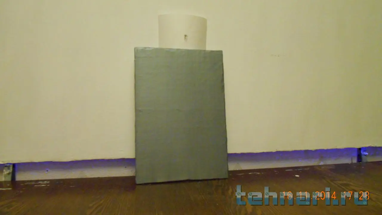

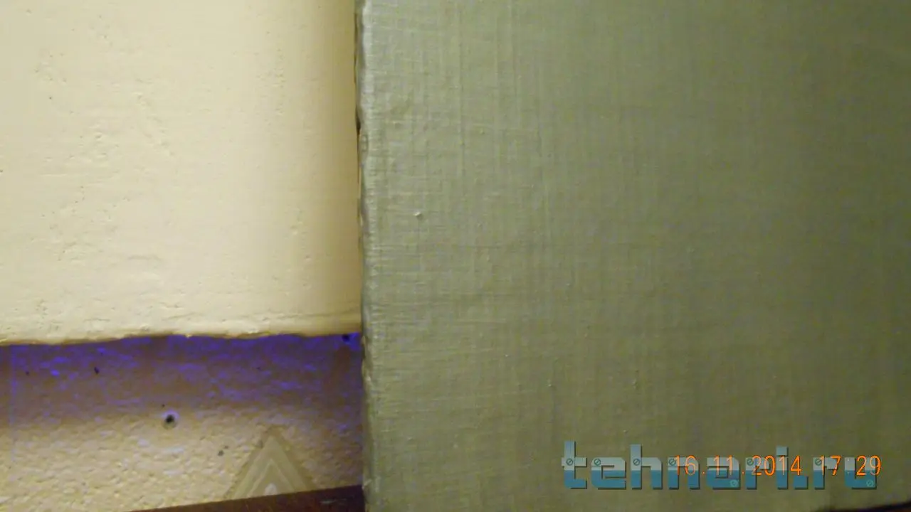

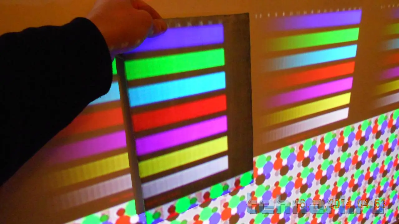

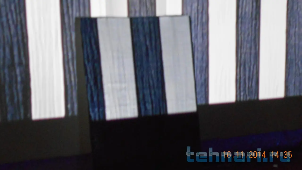

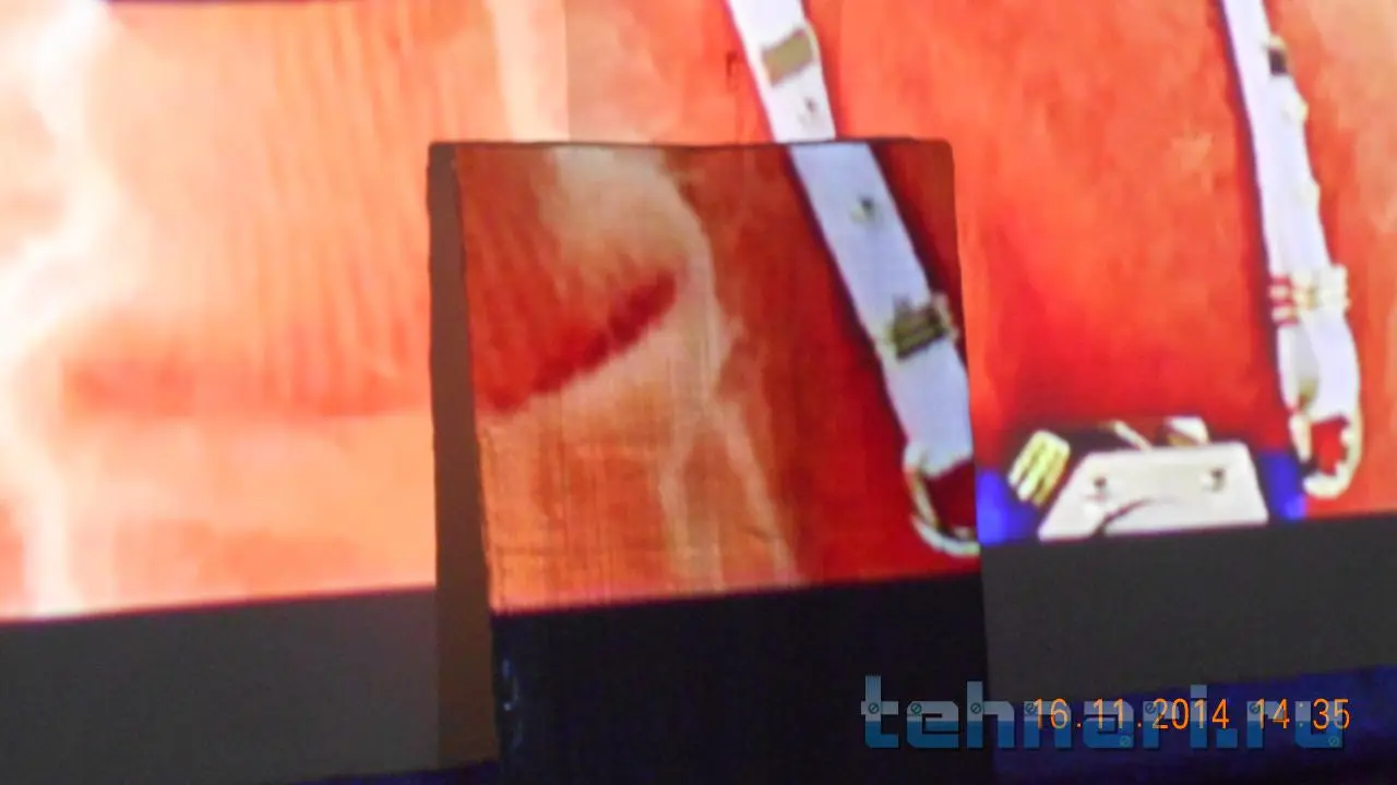

2 слой (база(D)40ml+VGT(я б перл)20ml)+лак (эксперементально)степень прозрачности (что бы нижний слой был виден)
Еще вариант-Смешать колер+база(D)+silver pearl...
Вариант все смешать-1ml черный колер+40ml basa(D)+20ml silver pearl...сохнет.(из за базы смесь выглядит светло серой,насколько темная будет когда высохнет)
Визуально смесь все в одном выглядит более контрастной,компоненты смешиваются отлично,смесь ложиться ровно и укрывисто,по мере высыхания вижу на сколько уровень черного выше предыдущей смеси ,яркость примерно на том же уровне,уровень черного в разы выше ,пробник выглядит почти черным..(главное на сколько пострадает белый,будет ли сильно заметен оттенок на белом..)
Смесь окончательно не высохла но представление о смеси можно сделать...

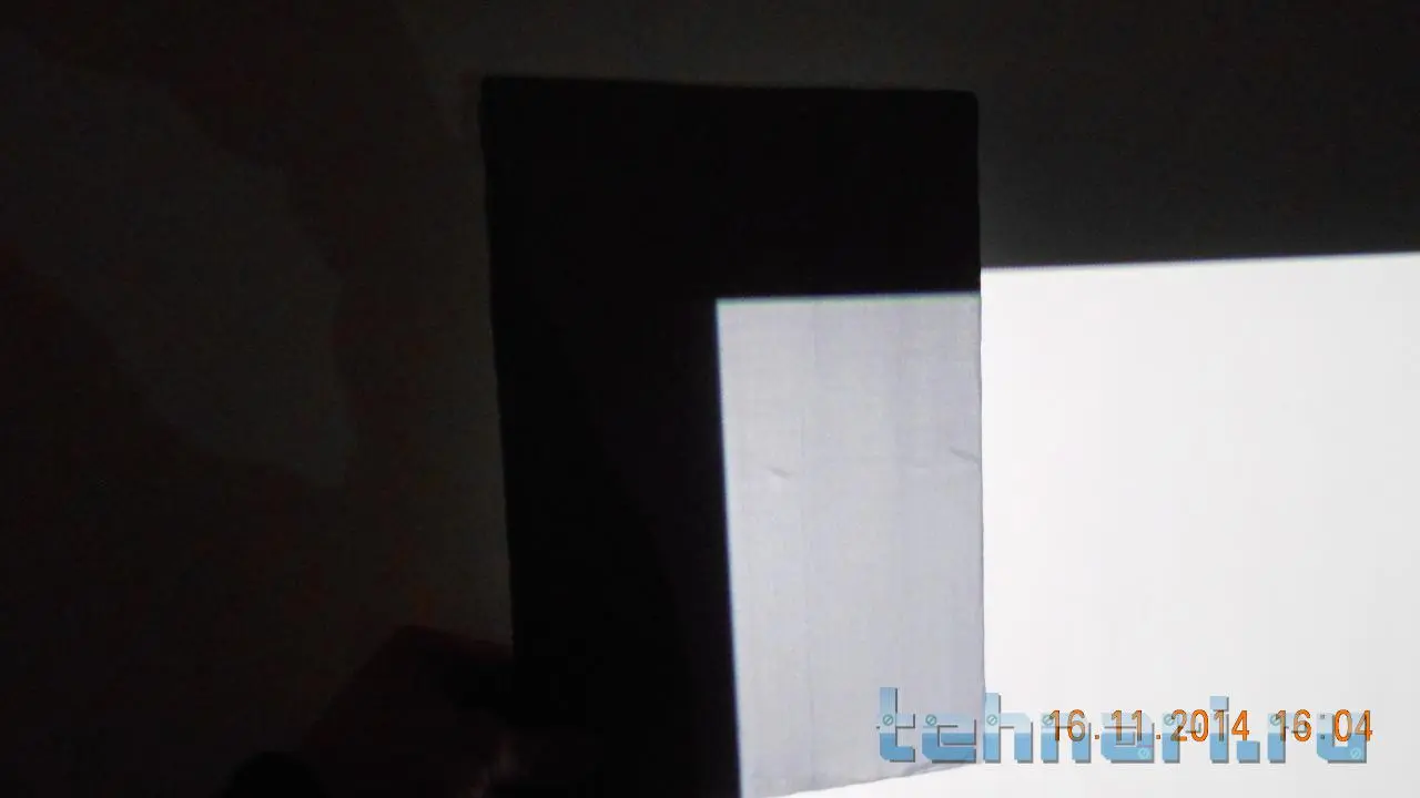

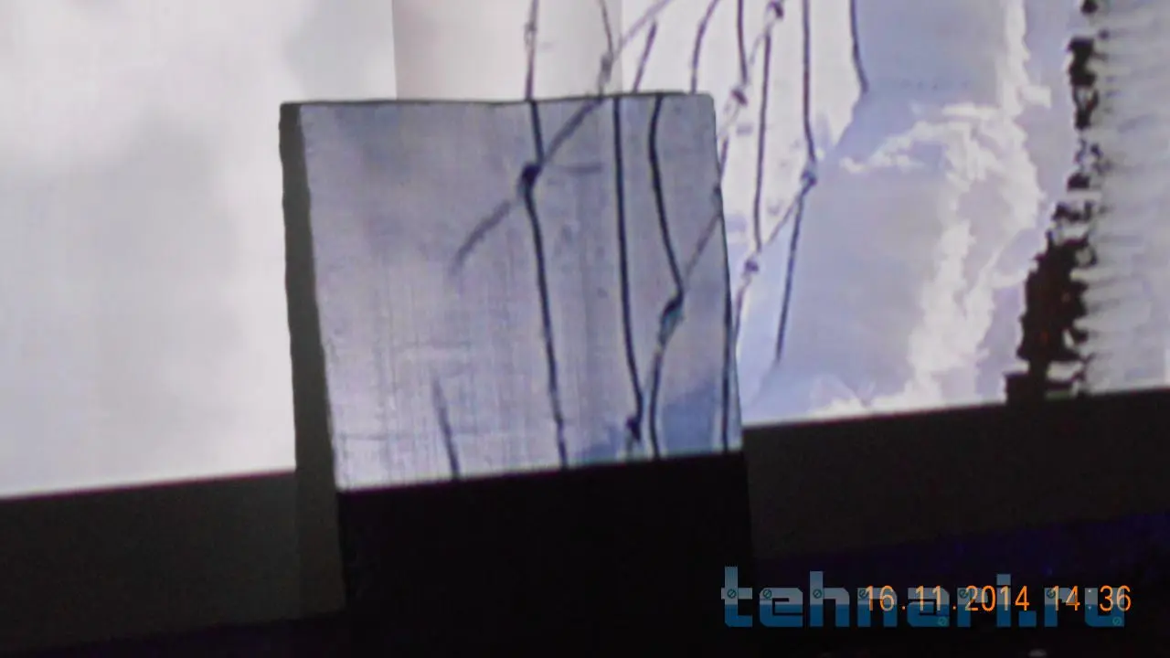

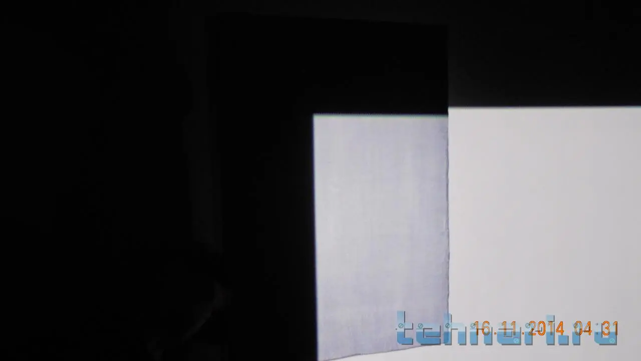

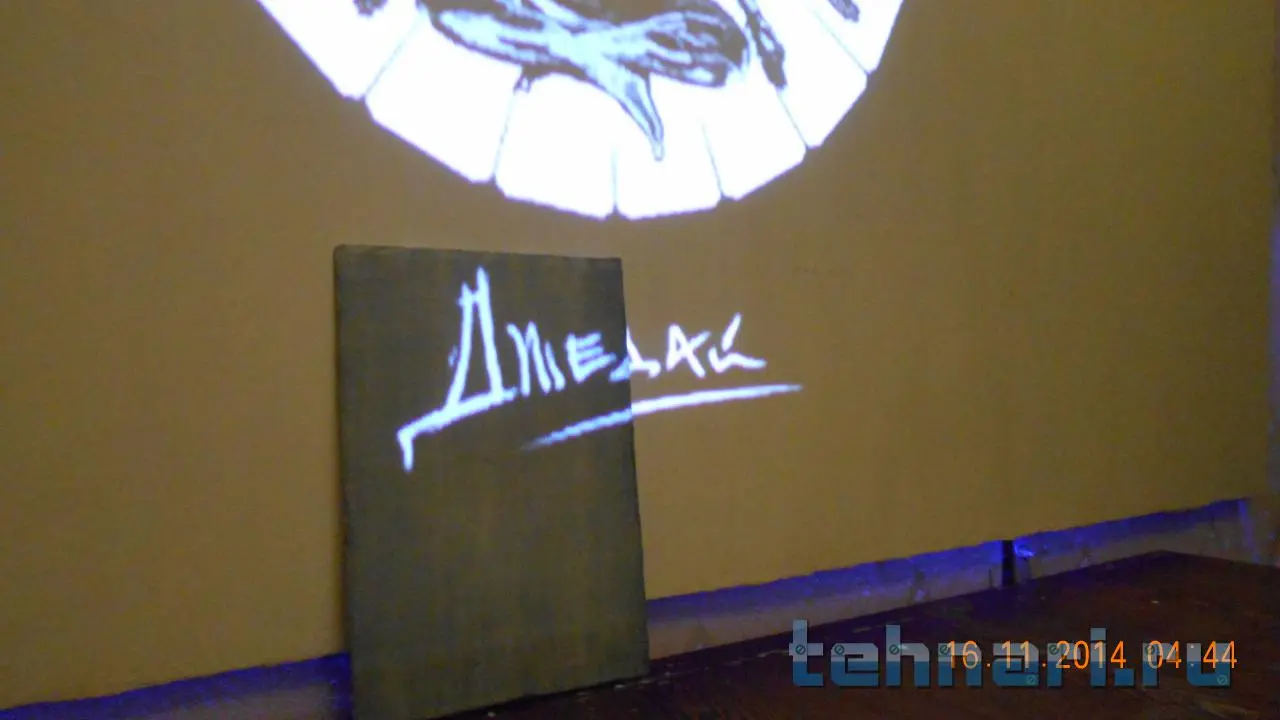

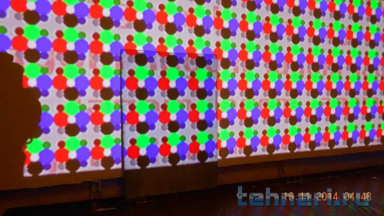

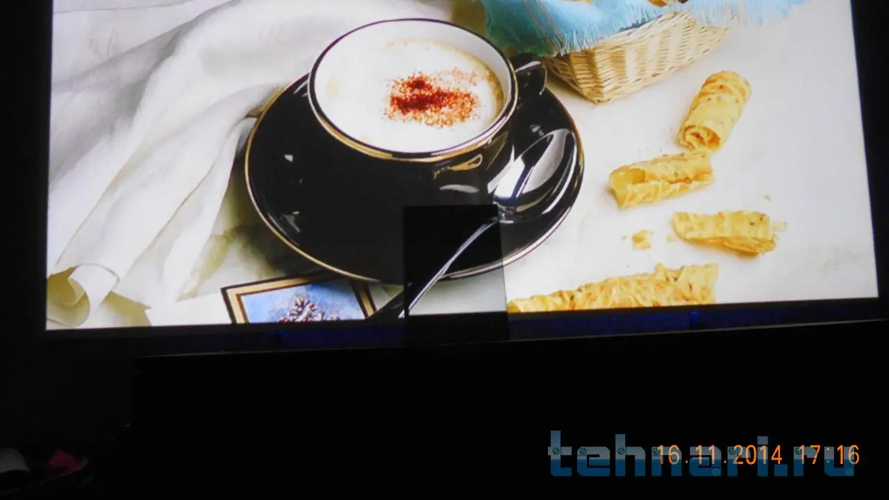

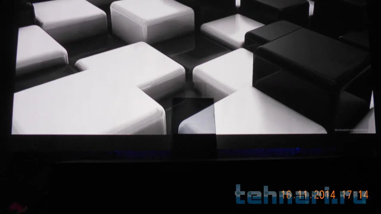

Смесь высохла...яркости маловато,углы маловато,на белом есть оттенок серого,уровень черного очень высокий..(цвет пробника темно серый почти черный)
    13.5 KB · Просмотры: 63
    16.7 KB · Просмотры: 72
    15.2 KB · Просмотры: 90

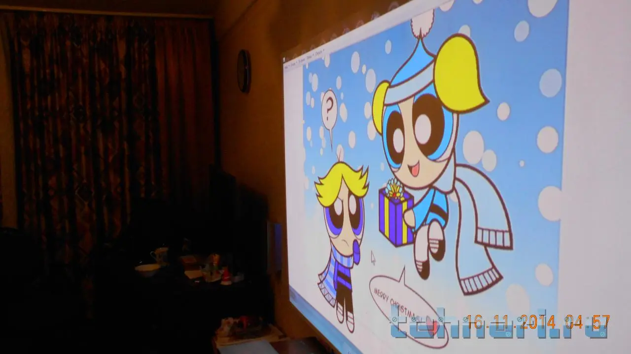

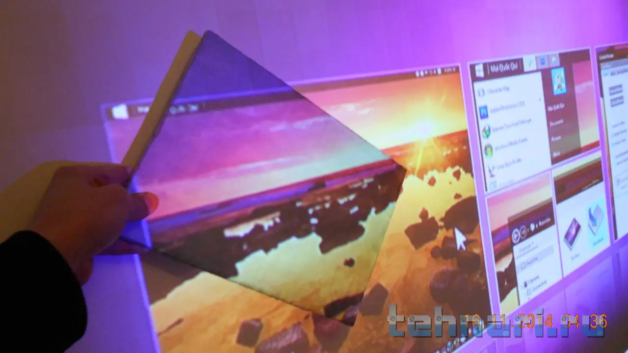

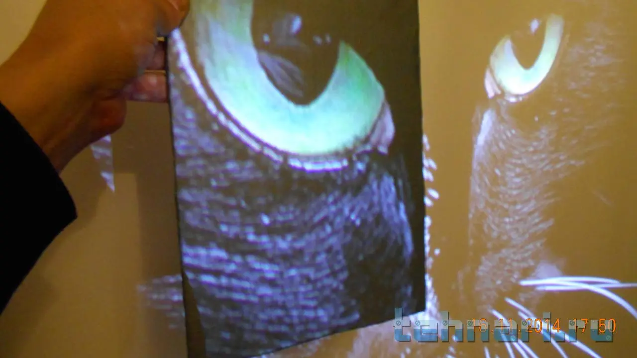

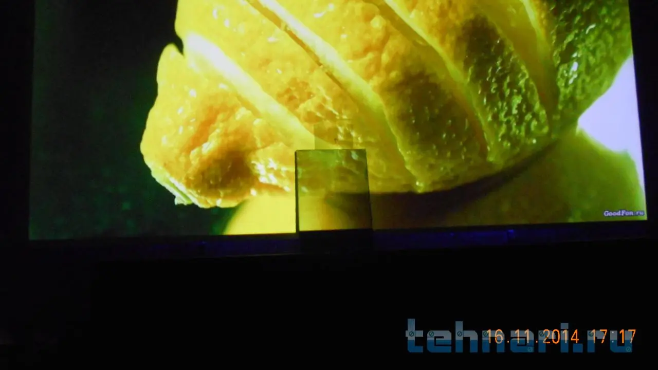

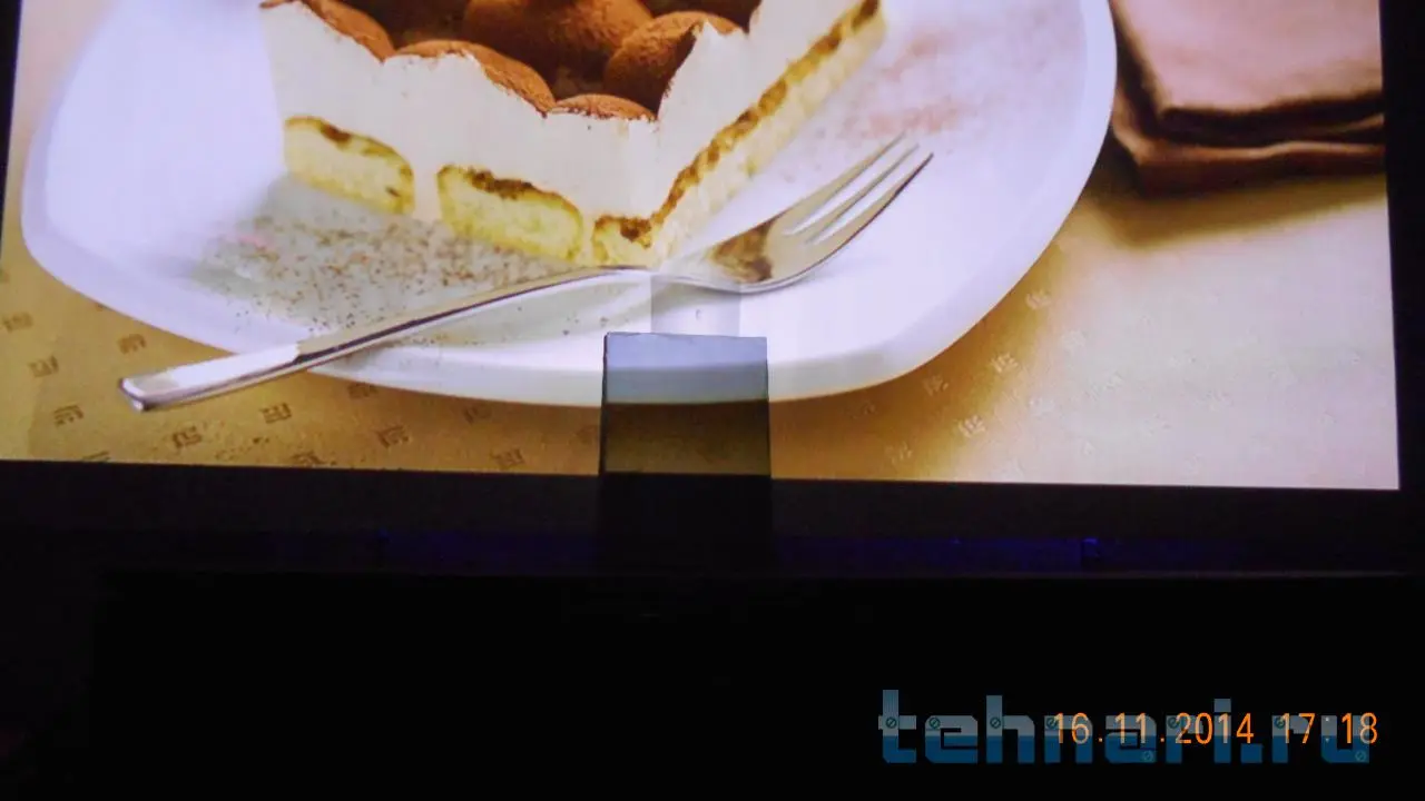

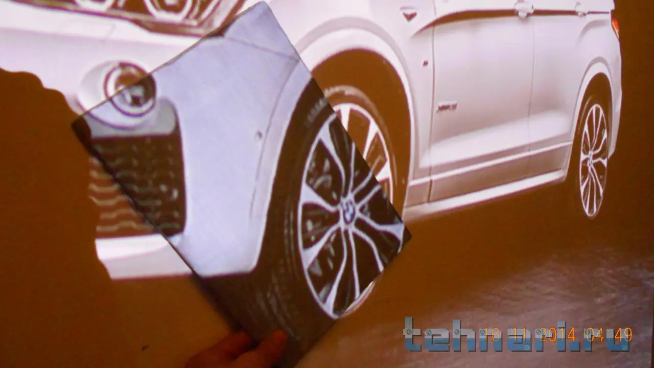

Как исправить-в смесь добавлю+20ml VGT(Я б перл)(добавит яркость и изменит оттенок на белом)+20ml basa(D)(расширит углы обзора...яркость по полю будет равномернее)
Получиться так -Вариант все смешать-1ml черный колер+60ml basa(D)+20ml silver pearl+20ml VGT(я б перл)+20ml вода фильтр.
Вариант все смешать-1ml черный колер+60ml basa(D)+20ml silver pearl+20ml VGT(я б перл)+25ml вода фильтр+20ml лак акрил п м.(пробник сохнет)

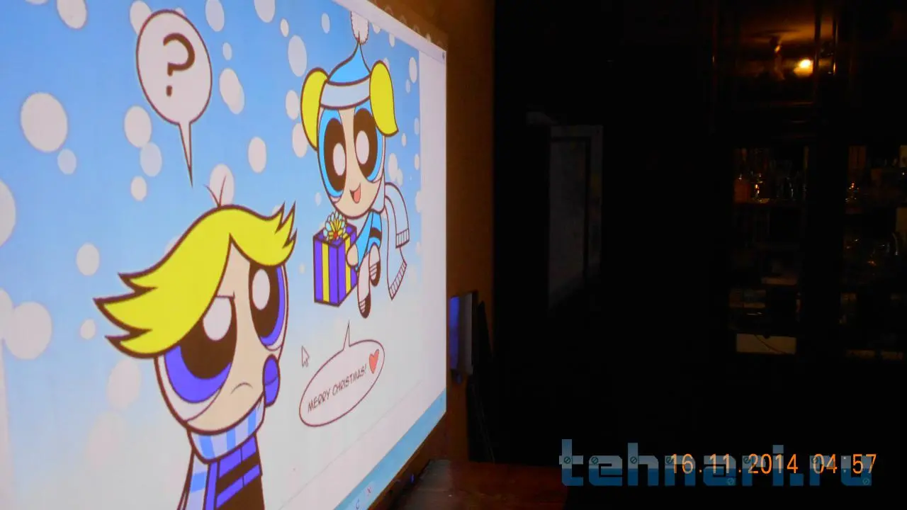

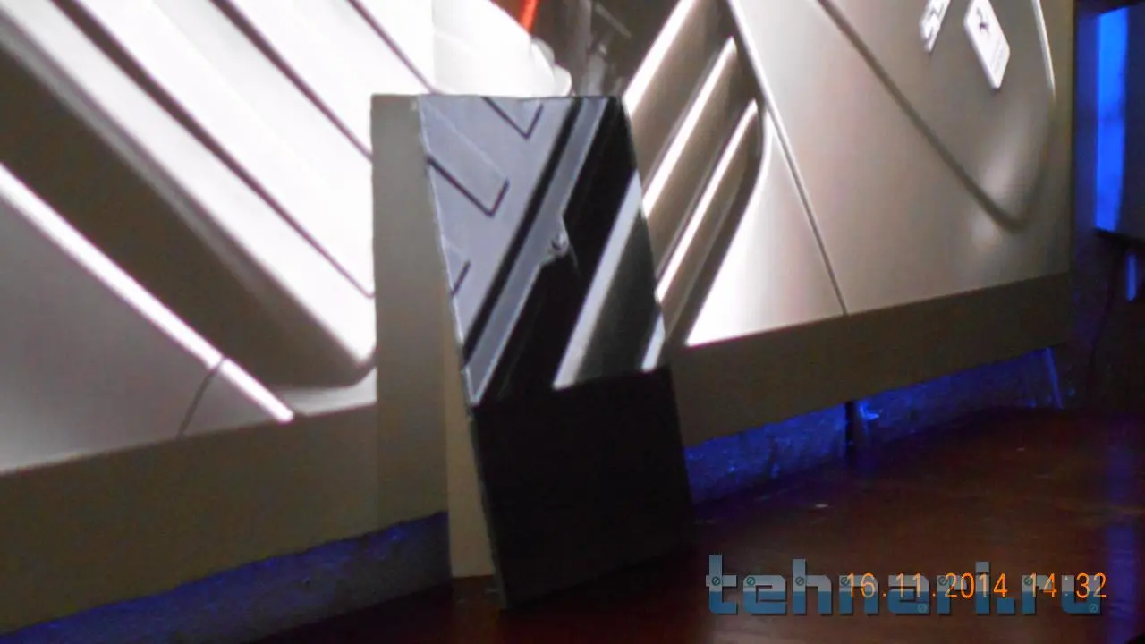

Ну что же... после доработки и видимо сказалось добавление лака, картинка приобрела уже близкий к искомому вид...добавилась прозрачность и обьемность ,белый имеет меньше оттенок серого,яркость хоть и ниже экрана но приемлема,углы расширились..(уровень черного имеет запас-можно светлее сделать..)
VagrantM75 благодарю за фотку!!!tehnoyxi
Не за что. У меня брат в гости приезжал, отвлекся я от экранной темы, даже рамку не доклеил. Сегодня еще соседи решили, что красить в подвале мне нельзя больше:tehnari_ru_073:
Вот именно из за серости белого я и уперся в смесь колеров, а не чисто в черный. Попробуй синего меньше сделать.
Яркость после полной просушки изменится но улучшения уже видно...

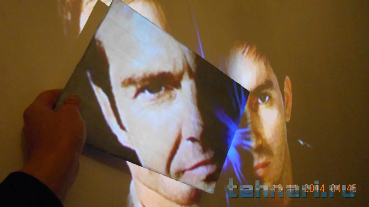

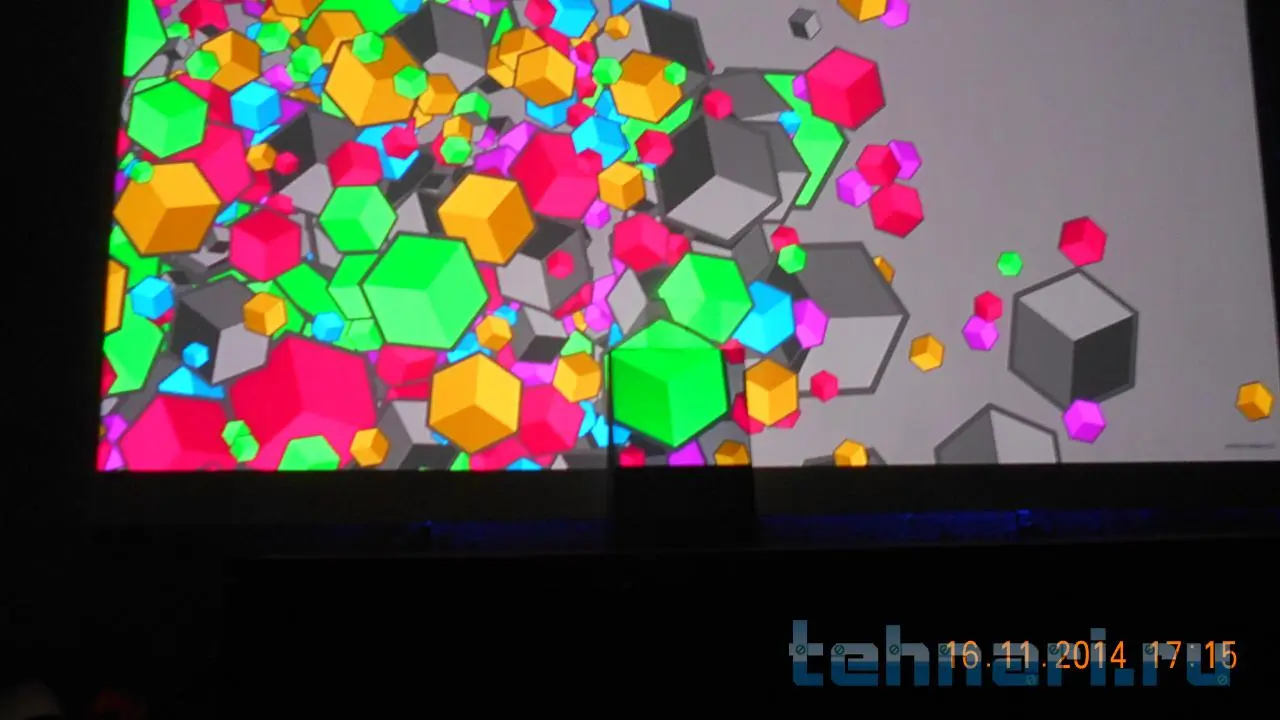

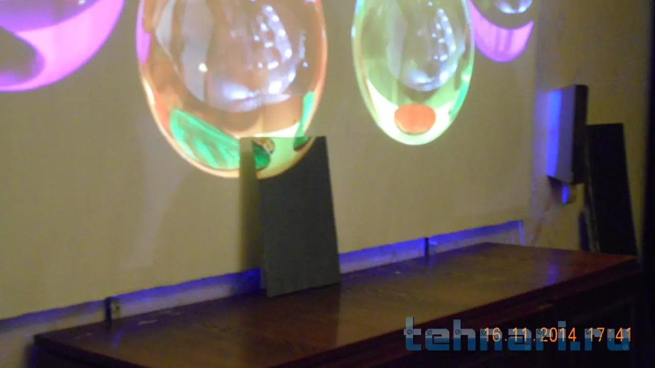

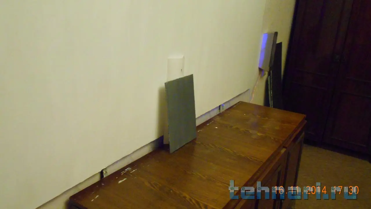

Цвет пробника без проекции включена люстра...

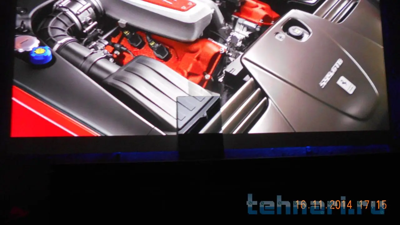

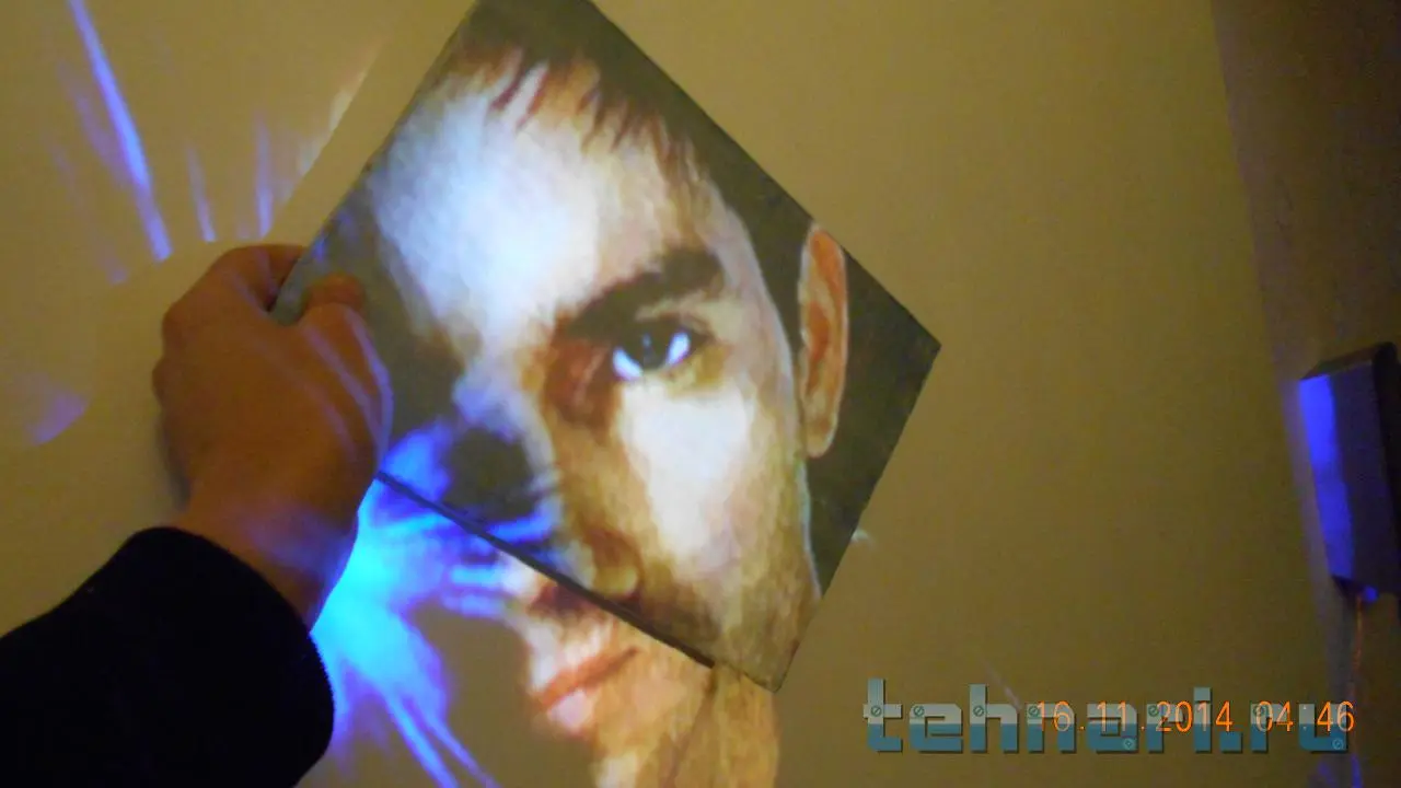

VagrantM75 во время ты докрасил экран...соседи из за шума ополчились? в схеме нет RGB...пробую модифицировать все в одном...
Уже на много лучше ,но пробнику надо хорошо просохнуть...
    29.5 KB · Просмотры: 100
    37.1 KB · Просмотры: 87

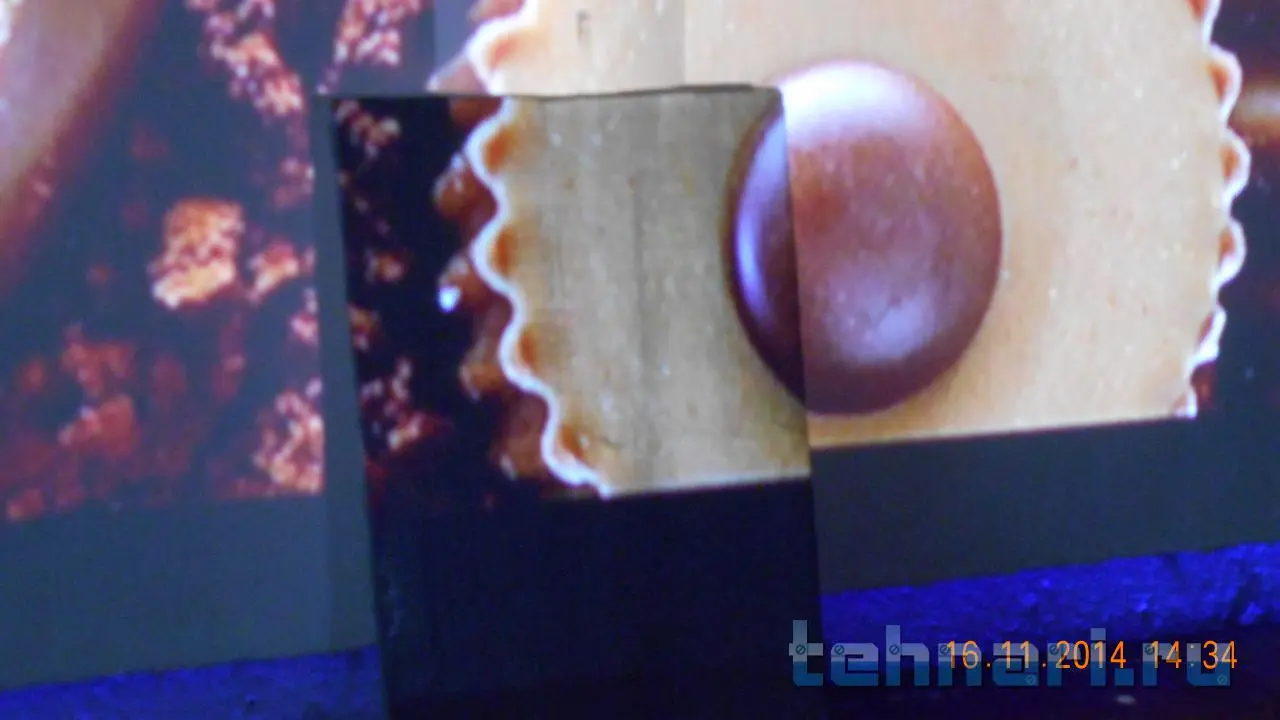

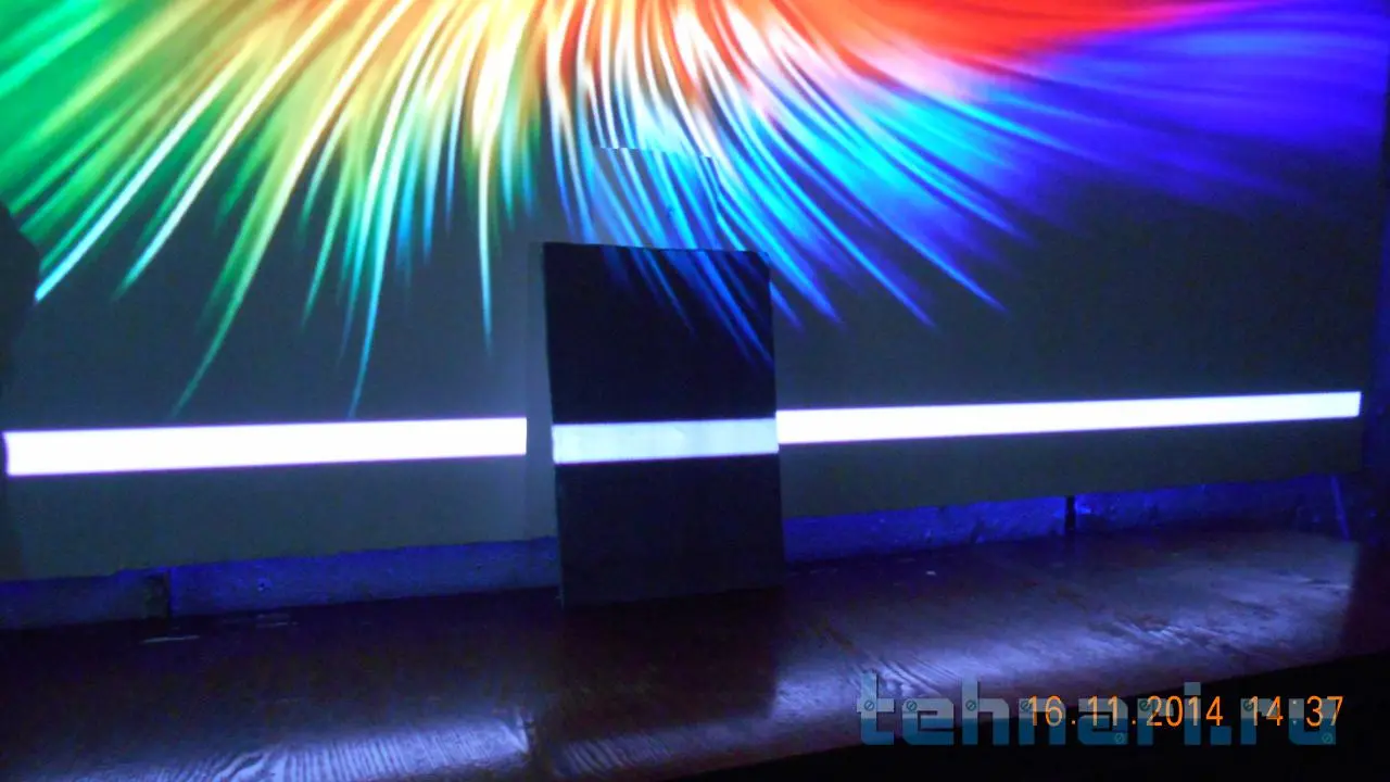

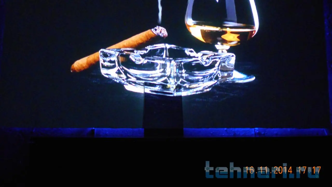

В темноте уровень черного зловещий....:tehnari_ru_211:В итоге лак в смеси с базой (D) дает интересный результат...
Вариант все смешать-1ml черный колер+60ml basa(D)+20ml silver pearl+40ml VGT(я б перл)+25ml вода фильтр+40ml лак акрил п м..(добавил больше лак и VGT)
Нет. У нас подвал пользуют как хранилище для картофеля и прочей снеди. Вот кто то возопил, что там из за меня что то скисло.

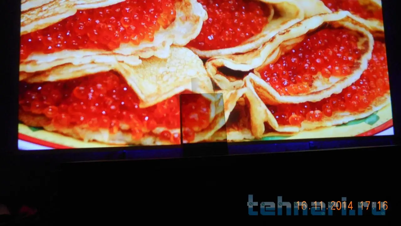

Выкраски твои без проекции сфотканые... думай, где пульвером будешь красить, цвет что то до боли знакомый увидел :)
П.С углы не очень маленькие вышли? Лака с перламутрами достаточно много в смеси у тебя.
VagrantM75 да так и есть-углы зарезал(50-60*), но на уровень яркость хочу сначала вывести и добавлю база(D)...Но при таком кол-ве VGT по яркости до основного экрана Dulux sw не дотягивает...
