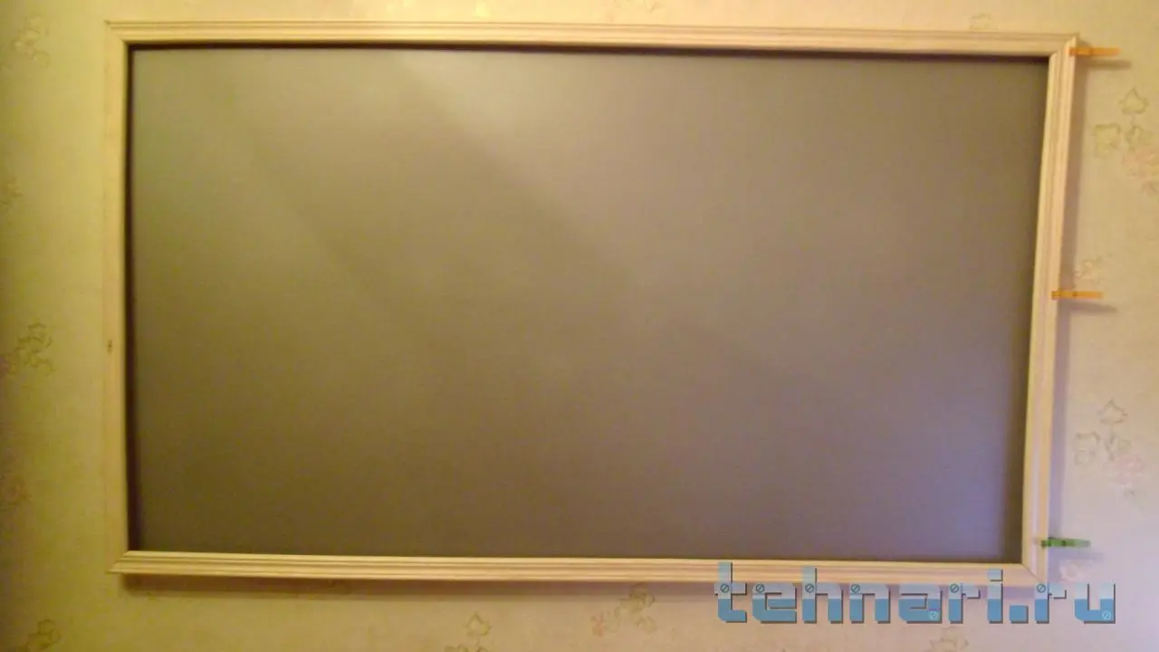

Не сдержался )) Будущее моего экрана:tehnari_ru_102:

VagrantM75 да так и есть-углы зарезал(50-60*), но на уровень яркость хочу сначала вывести и добавлю база(D)...
Я бы посоветовал наоборот. Сперва углы, потом слоями яркость :)
Краска Dulux ослепительно белая делает картинку настолько яркой что врядли перламутрами удастся добиться желаемого...(попробывать в Dulux VGT или silver добавить..уровень черного чутка бы поднять и супер экран готов)
VagrantM75 а если рамку сделать белоснежной,а внутри у картинки черным(полоской 1 см..)
Гораздо прозаичнее можно поступить. Прозрачную базу глянцевую (полуглянцевую) смешать с диоксидом титана плюс чуть колеров. Подобрать соотношение придется базы и оксида, что бы получить нужные углы.

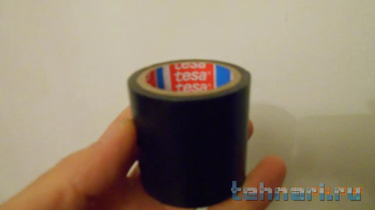

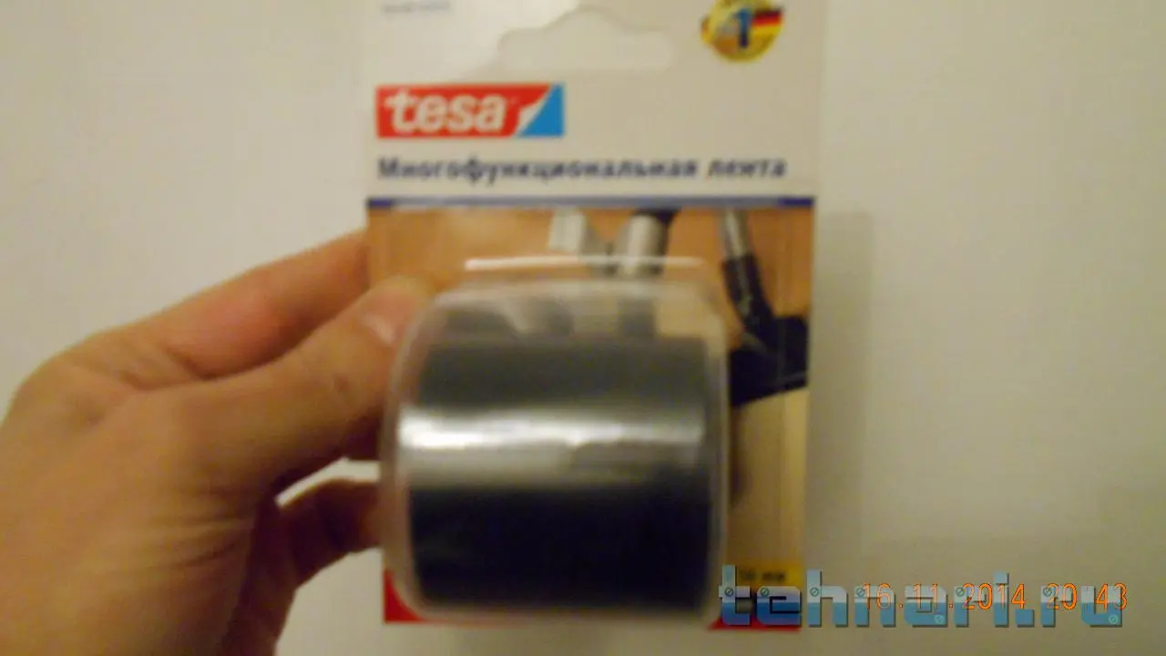

VagrantM75 в Леруа купил черную липкую ленту(матовую)-5m длинна и 50мм ширина... и белый пластиковый уголок...

VagrantM75 в Леруа купил черную липкую ленту(матовую) и белый пластиковый уголок...
Хм...на счет ленты стоит подумать. Я, правда, пока только моментовскую встречал, она слишком липучая, но вариант здравый. Спасибо за подсказку :)

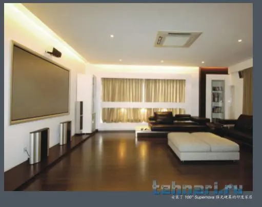

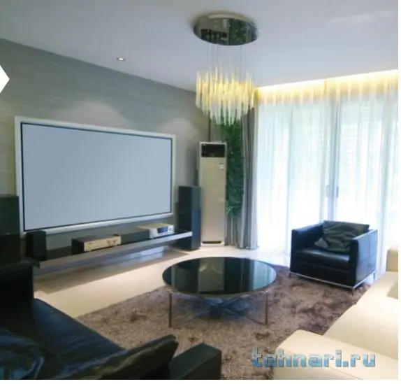

VagrantM75 идейку с белой рамкой увел у DNP...

Второе фото, там рамка не белая. Дерево под лаком )

Так рамка уже высохла. Деревянная. Да и не дали бы пластиковые уголки нужную жесткость. Я изначально из алюминиевых делать хотел, потом понял, что без сварки не собрать, а алюминий я варить не умею, да и не чем. Так что будет рамка такая, которая на фото :)

Рамка должна быть ЧЁРНОЙ и как можно БОЛЬШЕ, она увеличивает контраст и яркость изображения. И не создаёт видимость, а именно увеличивает! Глаз смотря на чёрный фон расширяет зрачок, а с белой рамкой такого эффекта не будет.
Да и ещё. Экран размером 120" дюймов нужно вешать так, чтобы нижняя линия видимой области была 10-30 см от пола, не больше. Только тогда развалившись на диване будешь чувствовать, что смотришь на центр. Я сделал чушь выше - примерно 40 см и уже не комфортно. Центр экрана выше глаз.
В моём случае это всё не столь критично :)
