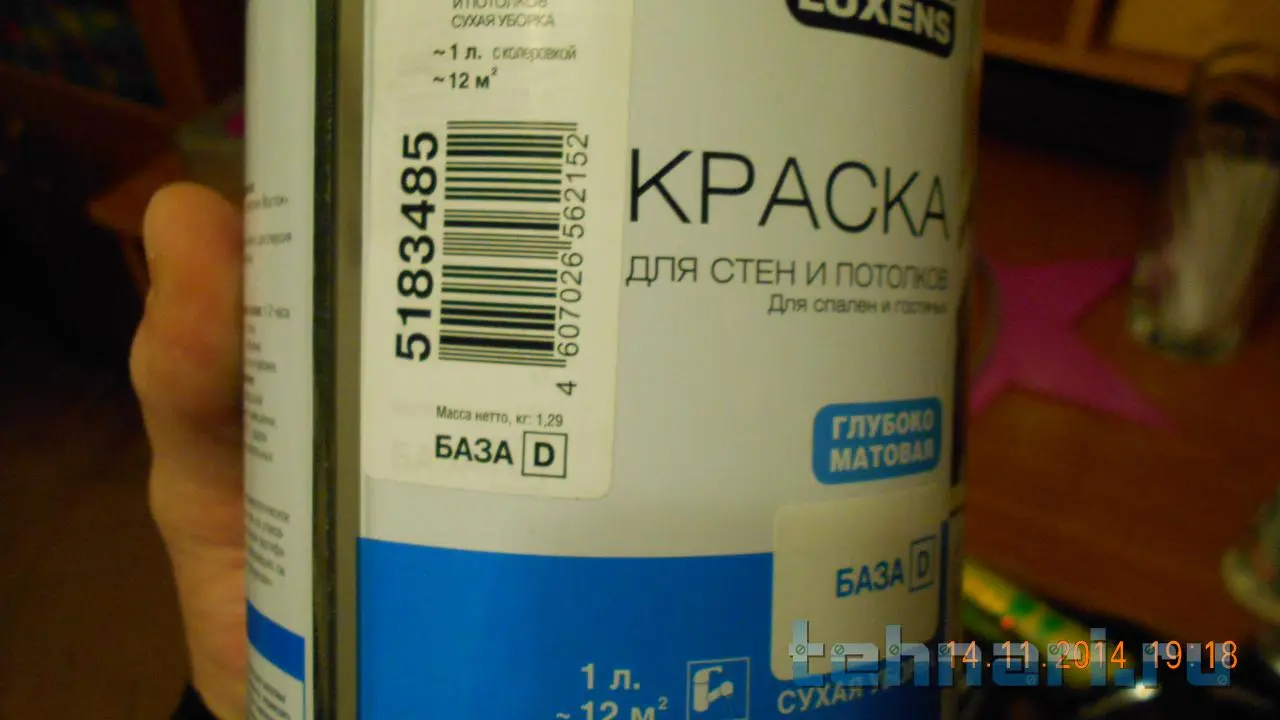

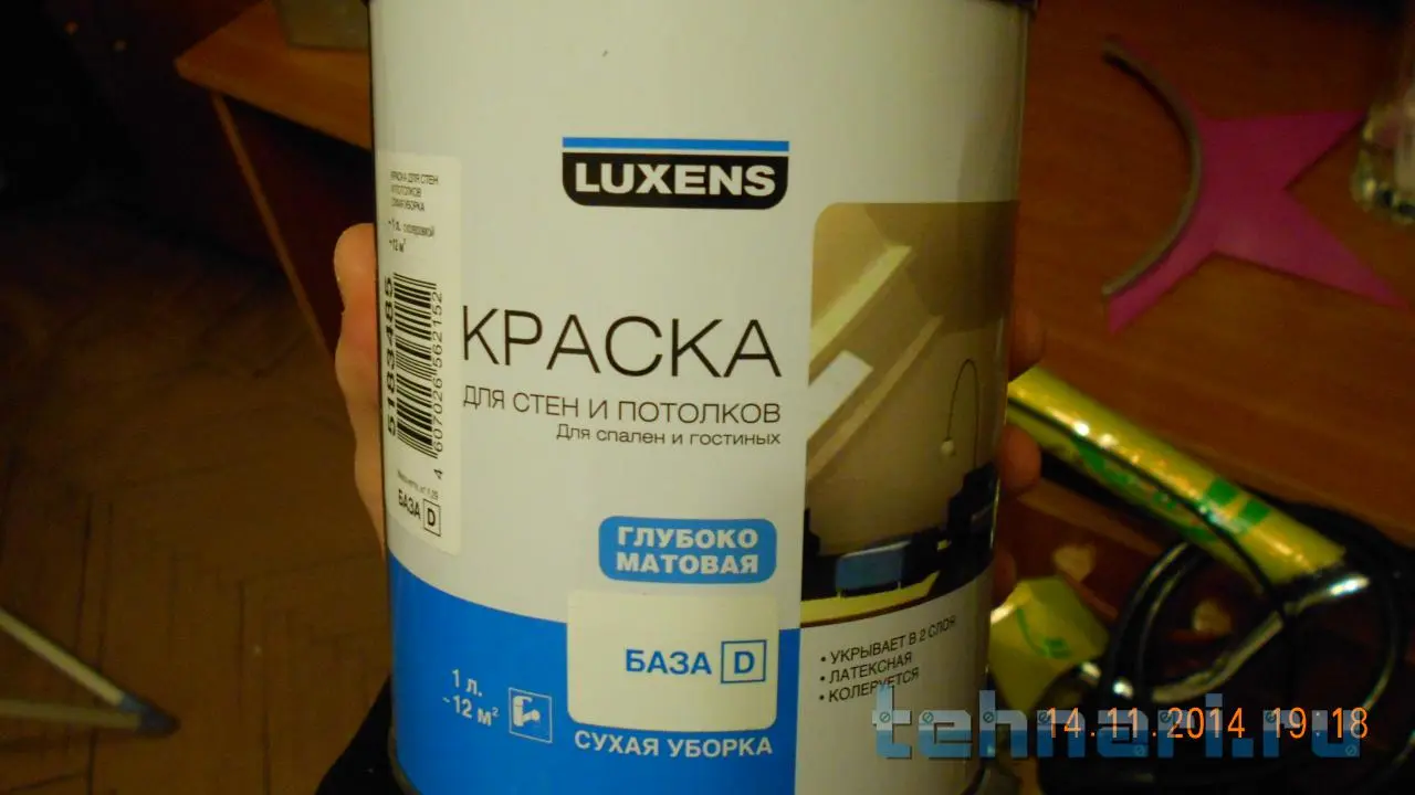

VagrantM75 купил база(D) супер матт...

Маркировка(D) у данного производителя но глубоко матовая база.Цена-122р
Ммм...на моей класс матовости 4. В принципе, за глаза, и так перламутров довольно много лить приходится. Правда, для экономии базы более матовая будет в самый раз.
