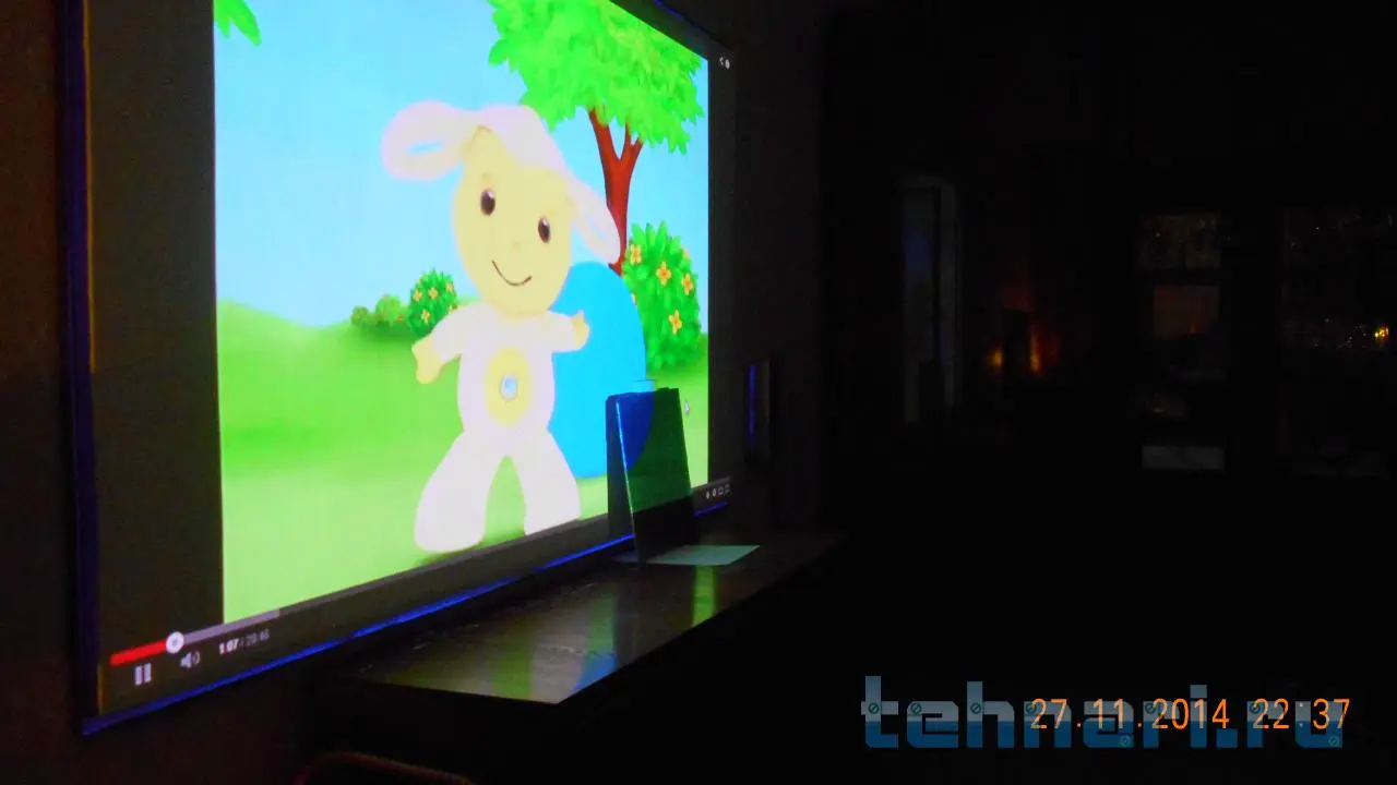

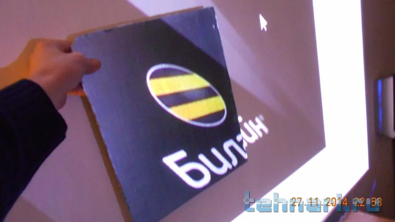

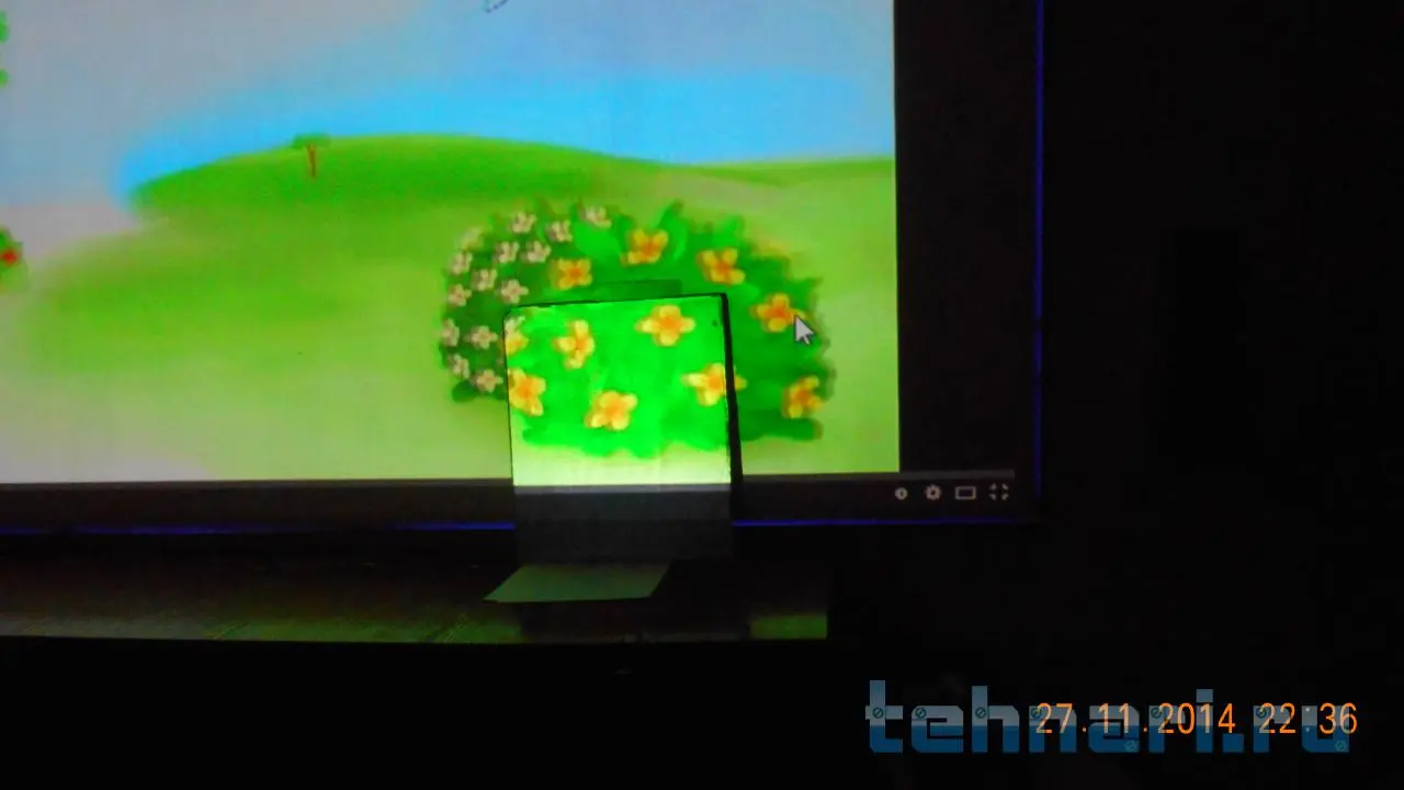

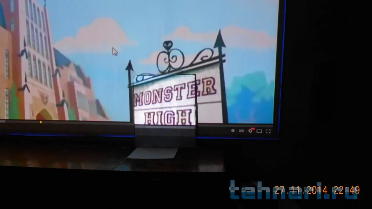

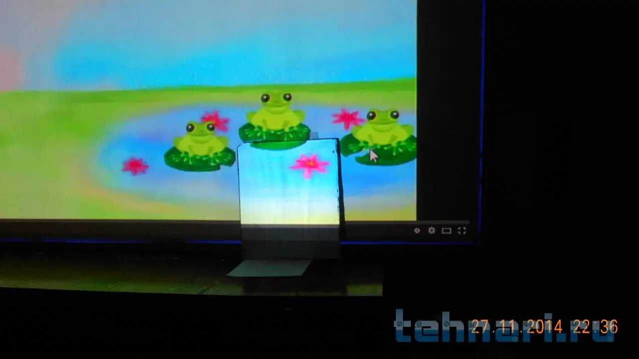

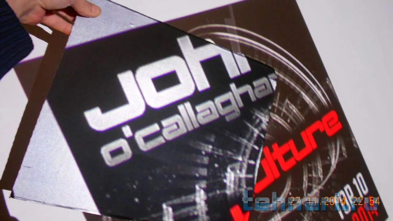

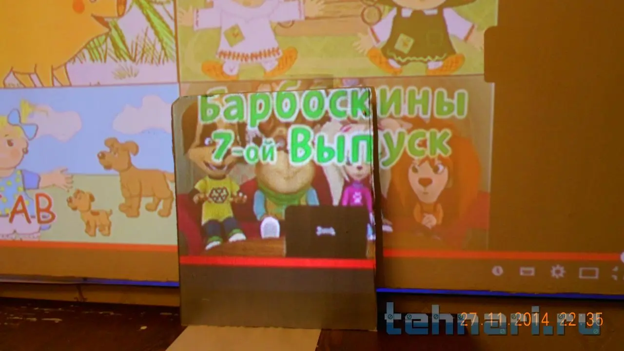

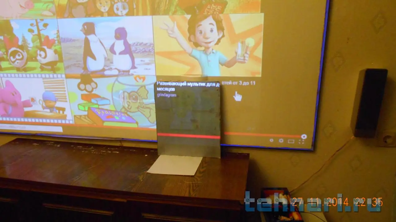

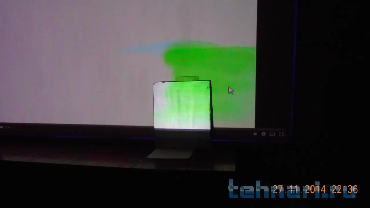

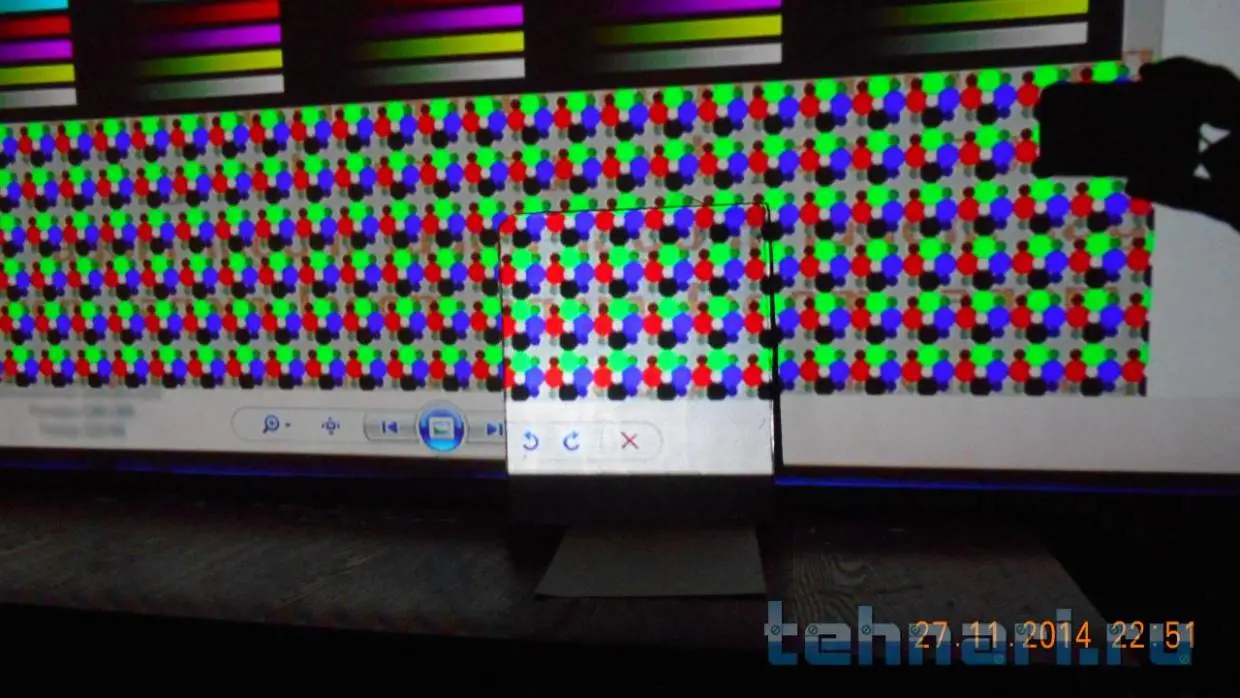

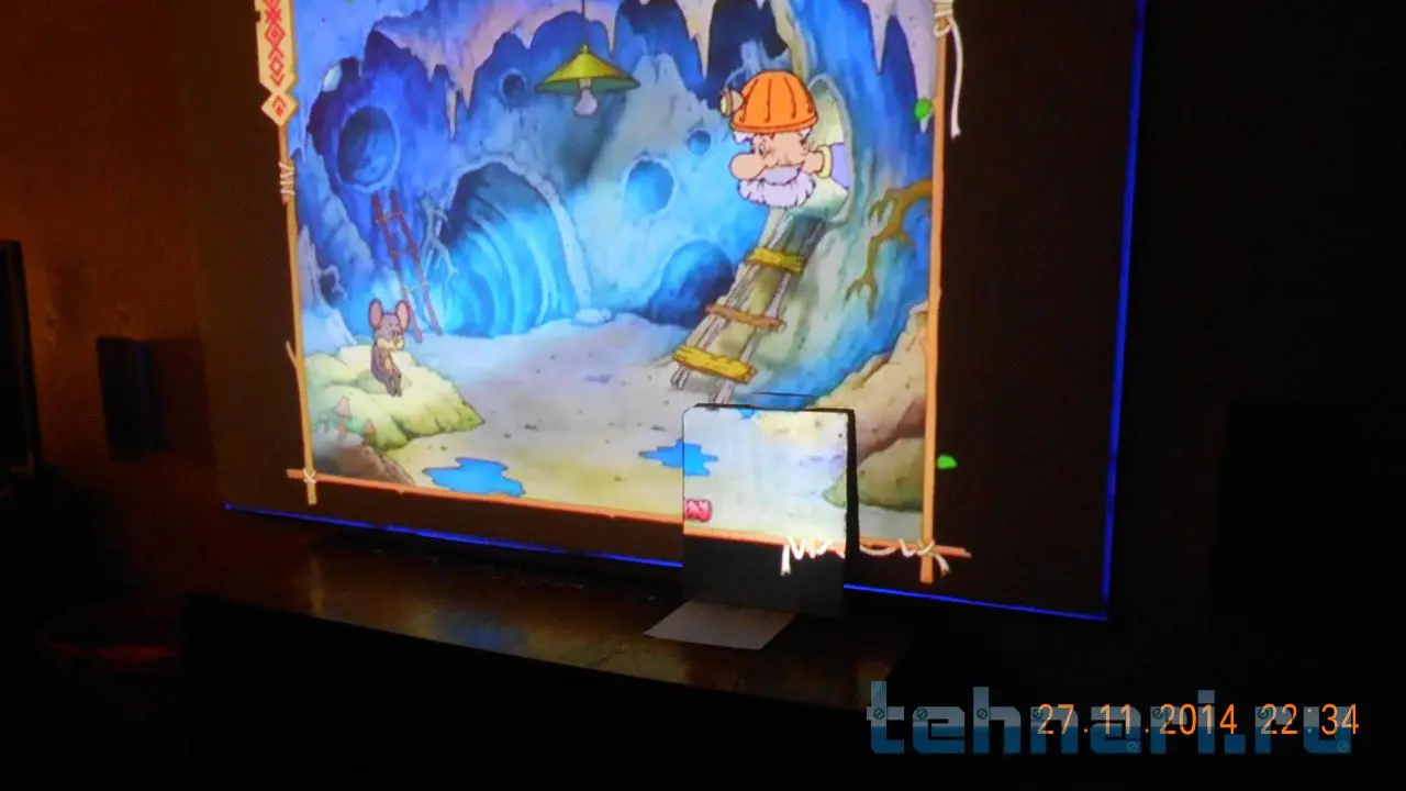

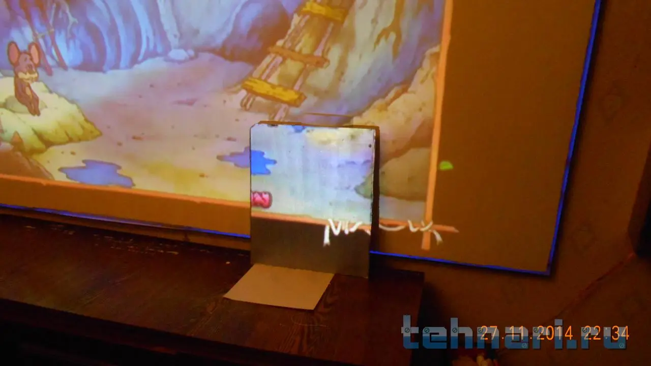

Сегодня нанес четвертым слоем VGT(я б перл)...все тот же пробник ..Матирующий слой пока не наношу..

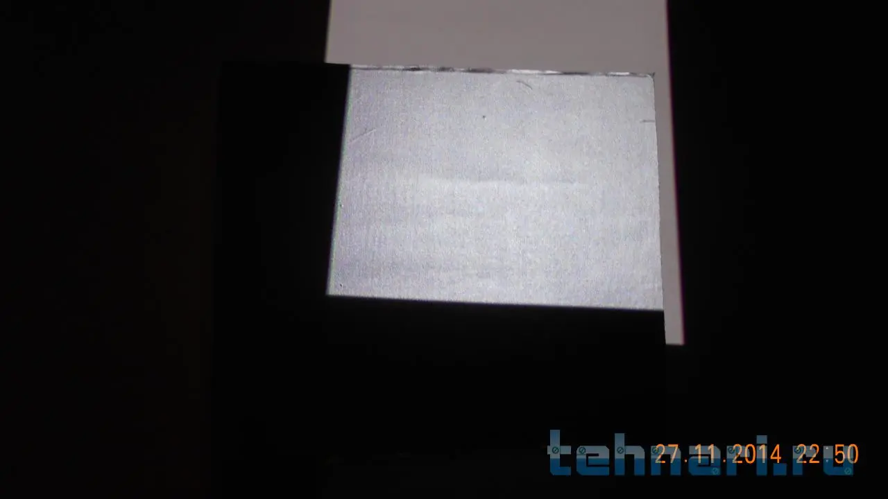

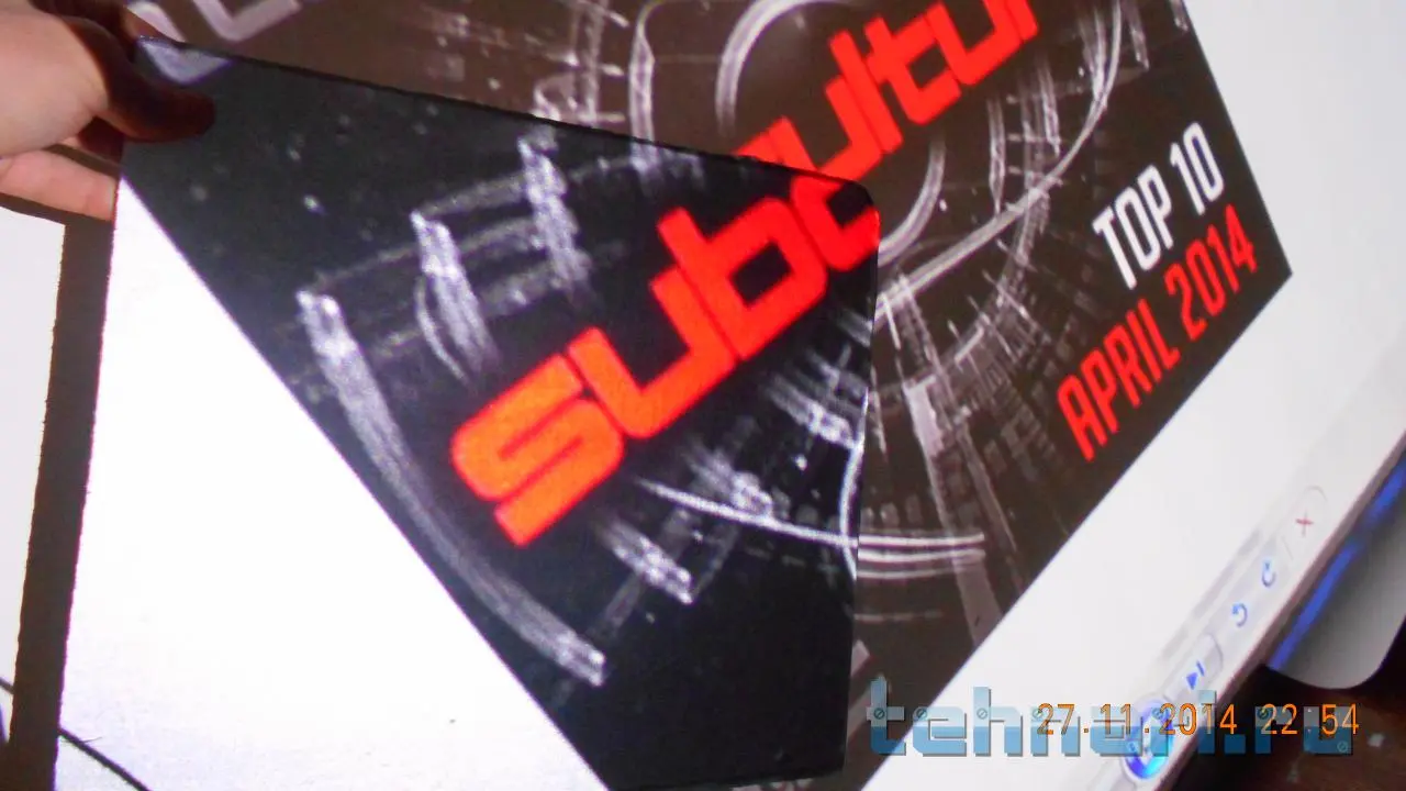

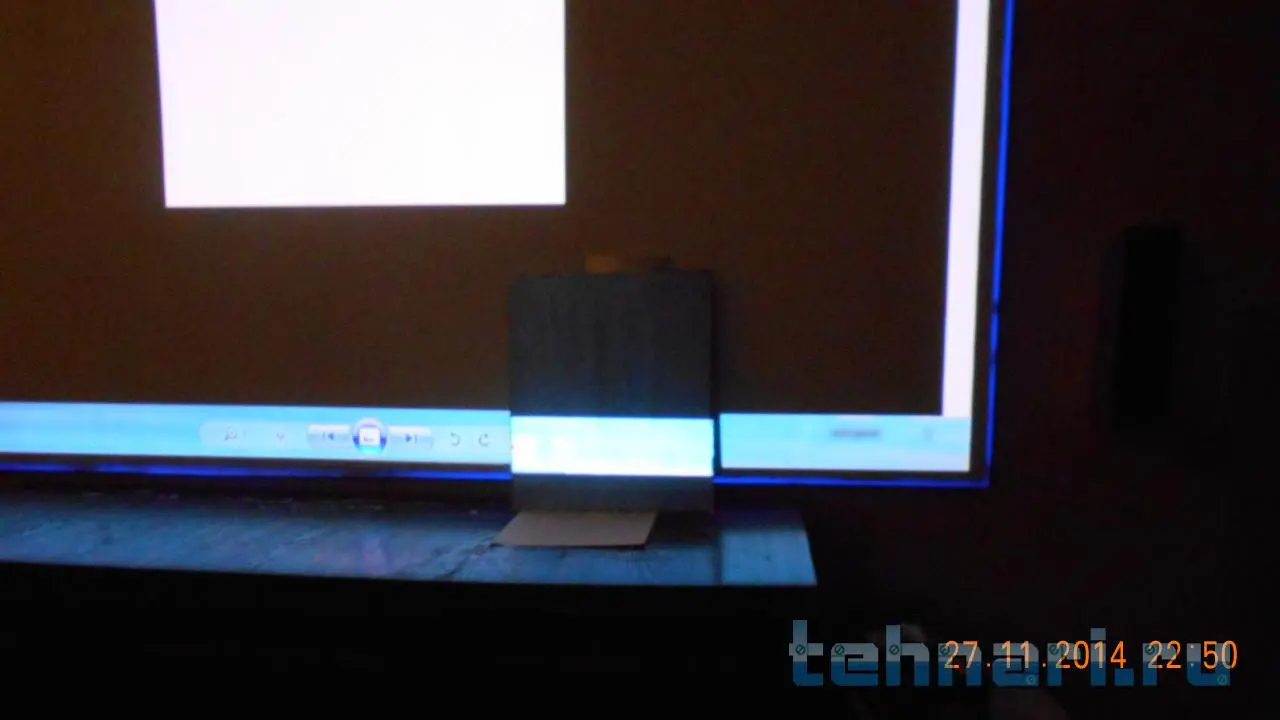

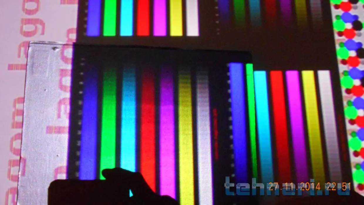

Еще фотки тот же пробник.. Уровень яркости бешеный ...угол обзора не на много расширился 50-60*...Но уровень черного не такой глубокий как ранее...

Думаю от хрома будет такая же яркость ,может и больше..нанесу полоской чистую базу(D) и буду помаленьку добавлять лак пм разбавляя базу...VGT(я б перл)перекрыла крупное зерно VGT(G)....Но второй слой смеси с silver pearl сильно перекрыл нижние слои и уровень черного упал ...
Цвет пробника какой то стальной получился...но под углом темно серый...интересно если хром нанести на черный(темно серый)пробник, перекроет ли нижний слой?
Зайду в маг за хромом интересно какая будет разница...(есть акриловая аэрозольная краска под хром..надо смотреть..)
Еще мысль -если нанести silver или хром для яркости,затем слой лака с черным колером или RGB смесь,затем слой VGT(я б перл)что бы выровнять белый (оттенки),затем матирующий расширить угол обзора...Какое мнение?
