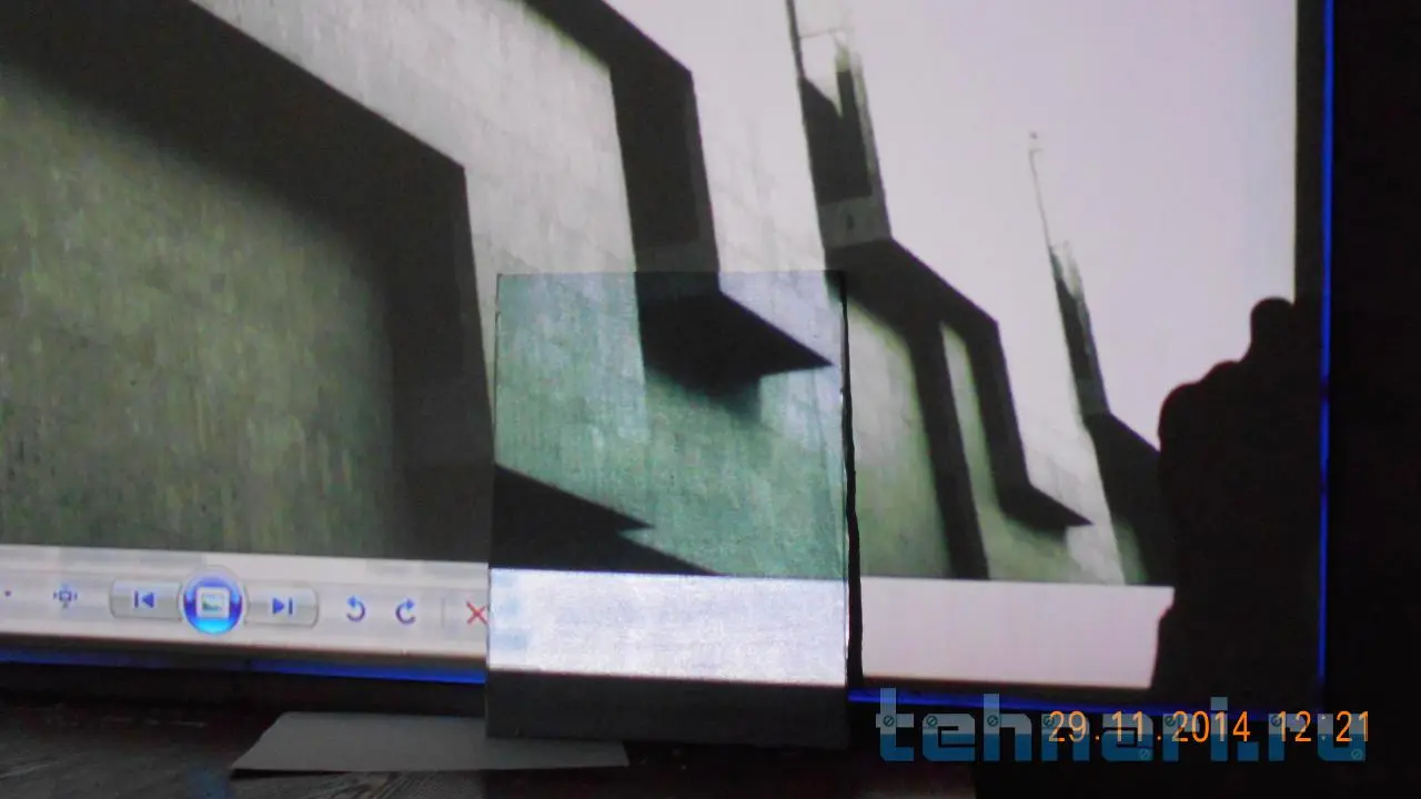

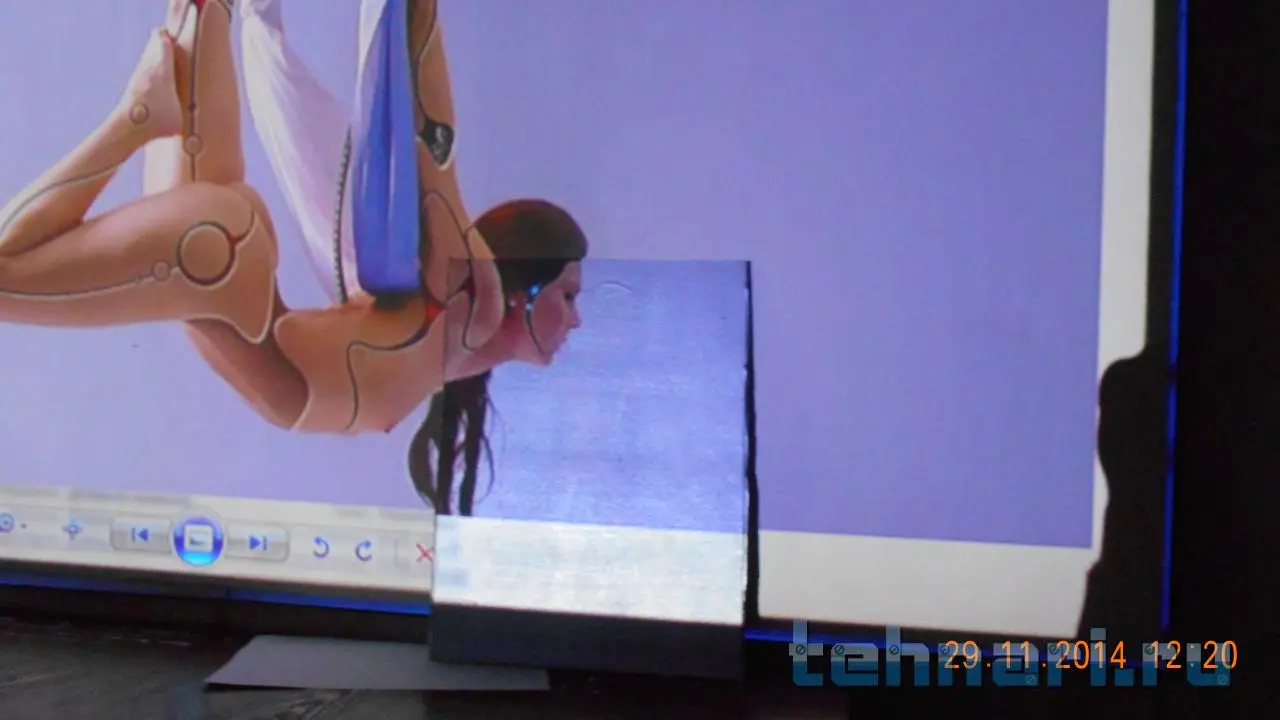

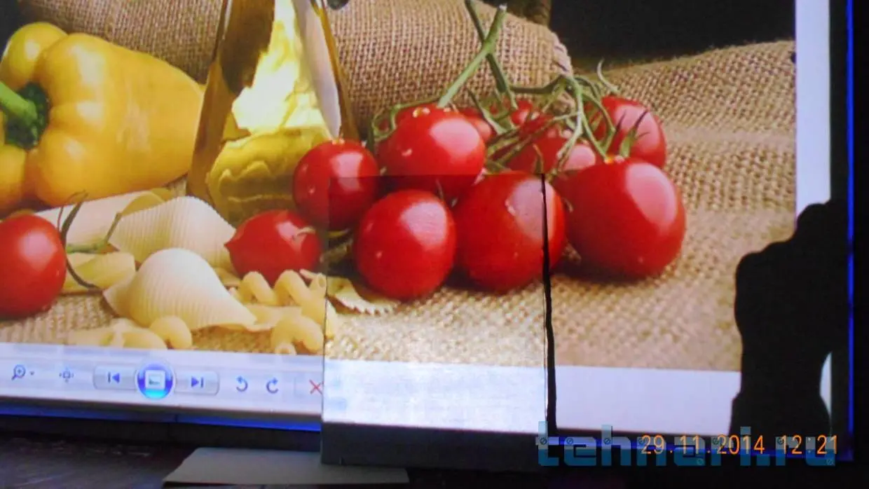

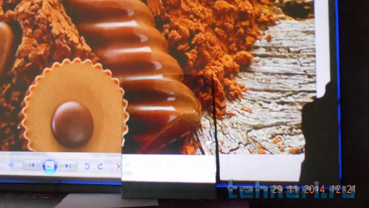

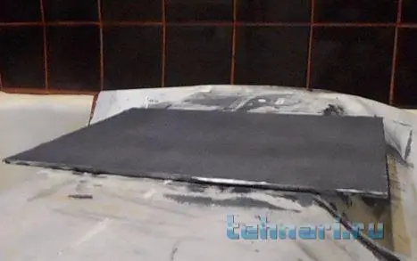

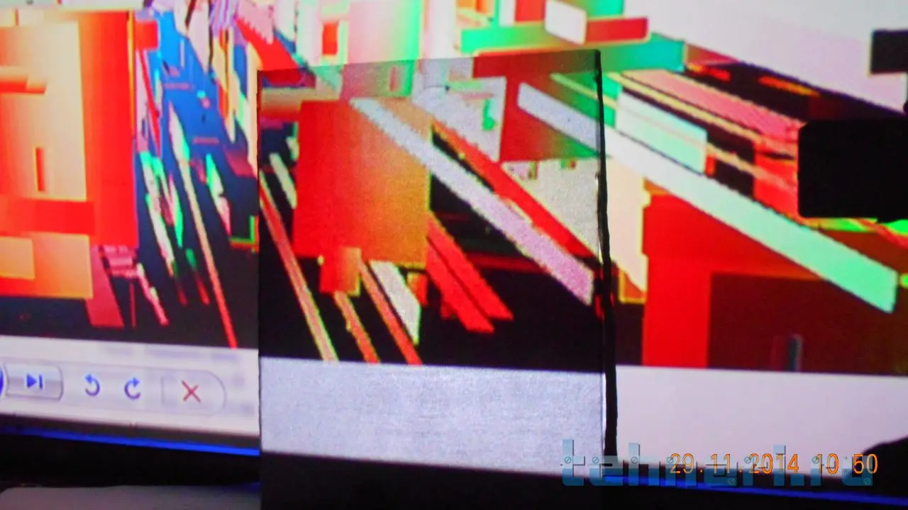

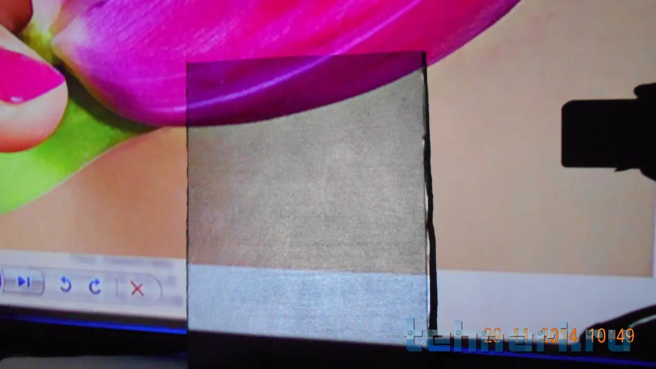

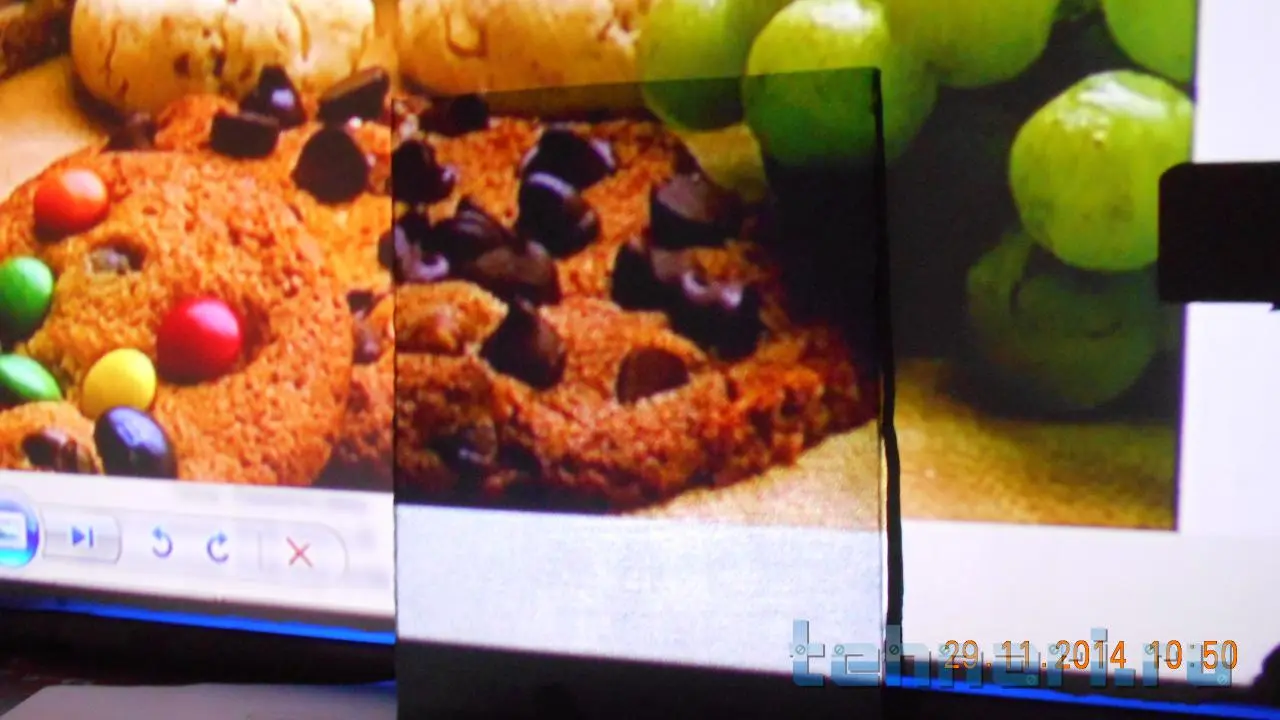

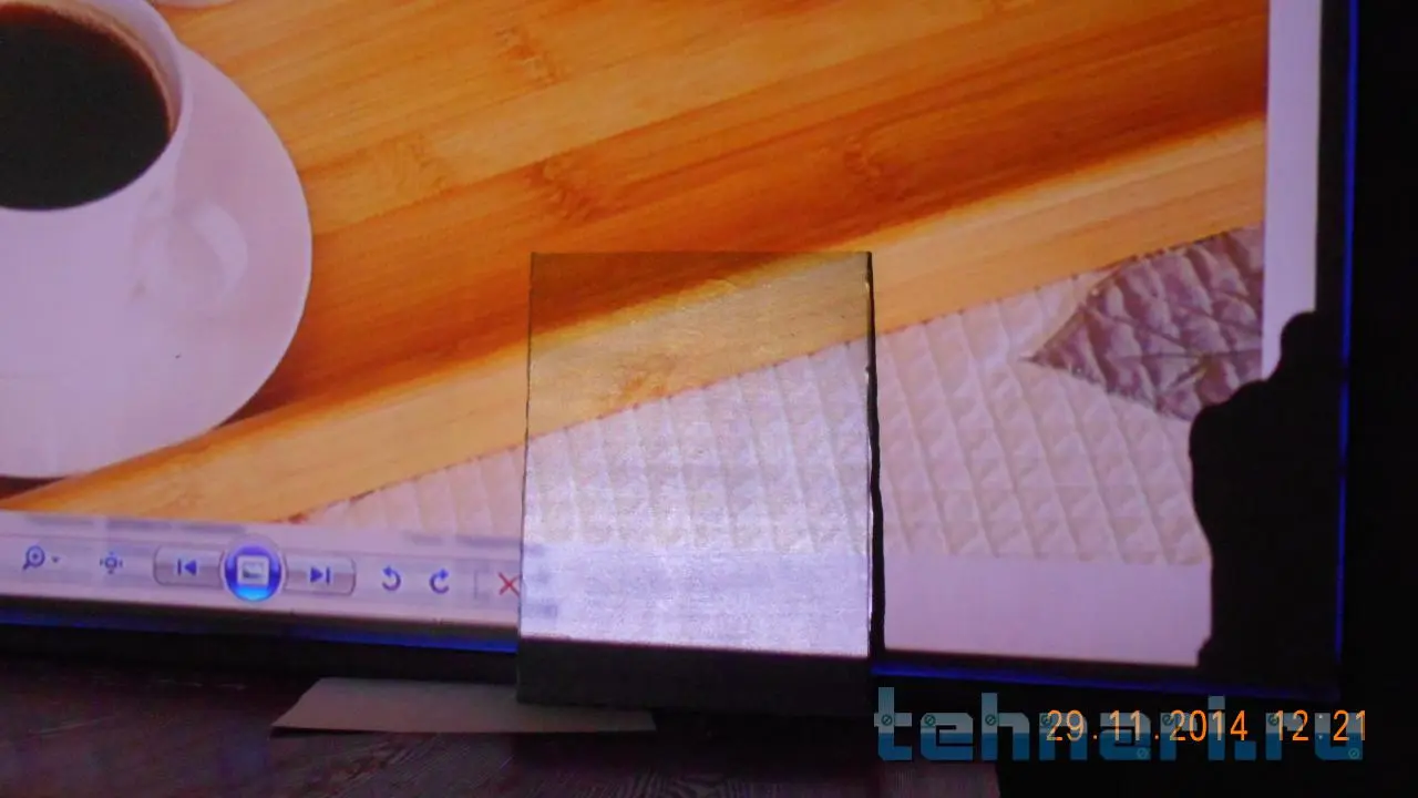

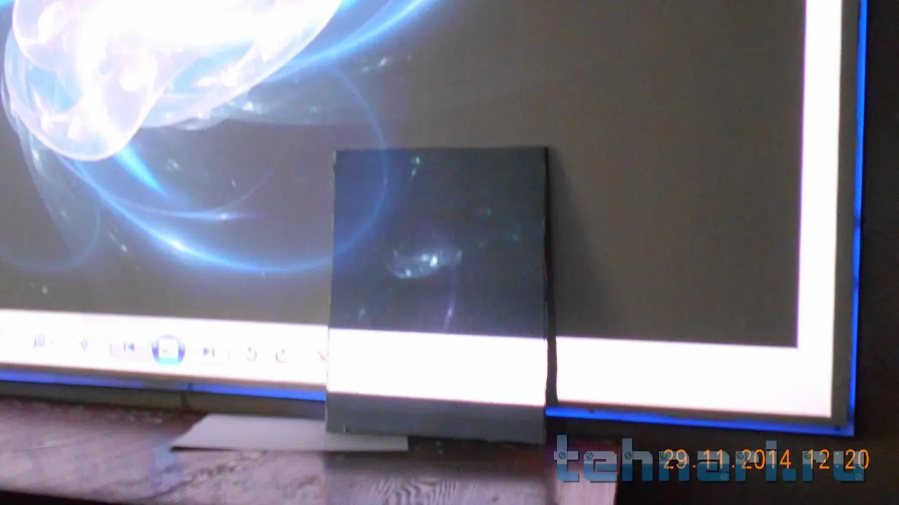

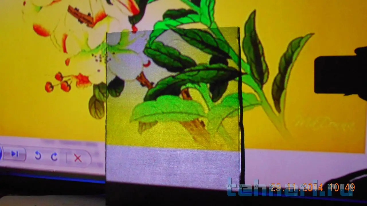

Пробник на фотках выше напомнил что делал DDREDD с пленками от монитора....тоже высокая яркость и зрительно черный меньше...вот и подумал между слоем silver и слоем с VGT(я б перл) нанести затемняющий слой...но придется отдельный пробник замутить...и еще не понял какой темный слой нужен(метод тыка)
Можно как вариант сделать так- silver смешать с тонером черным,а поверх VGT(я б перл)...финишный слой маттирующий...
Еще мысль -если нанести silver или хром для яркости,затем слой лака с черным колером или RGB смесь,затем слой VGT(я б перл)что бы выровнять белый (оттенки),затем матирующий расширить угол обзора...Какое мнение?
тоже были такие мысли.

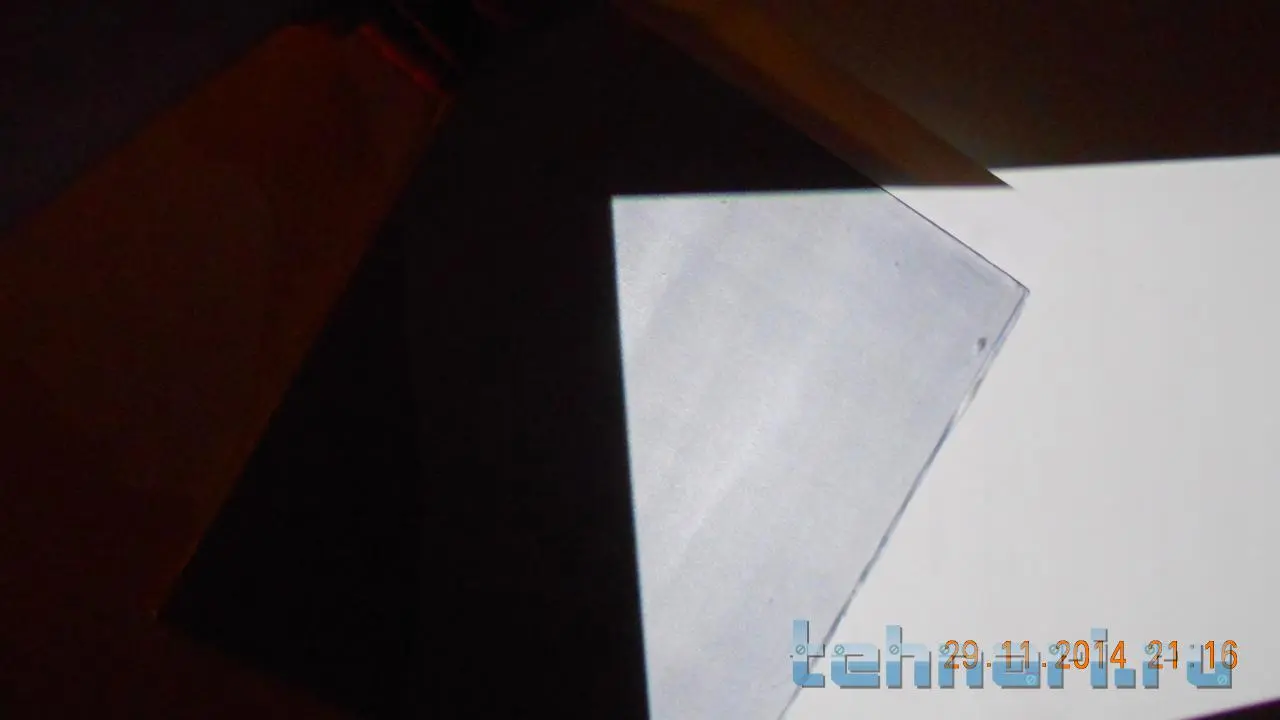

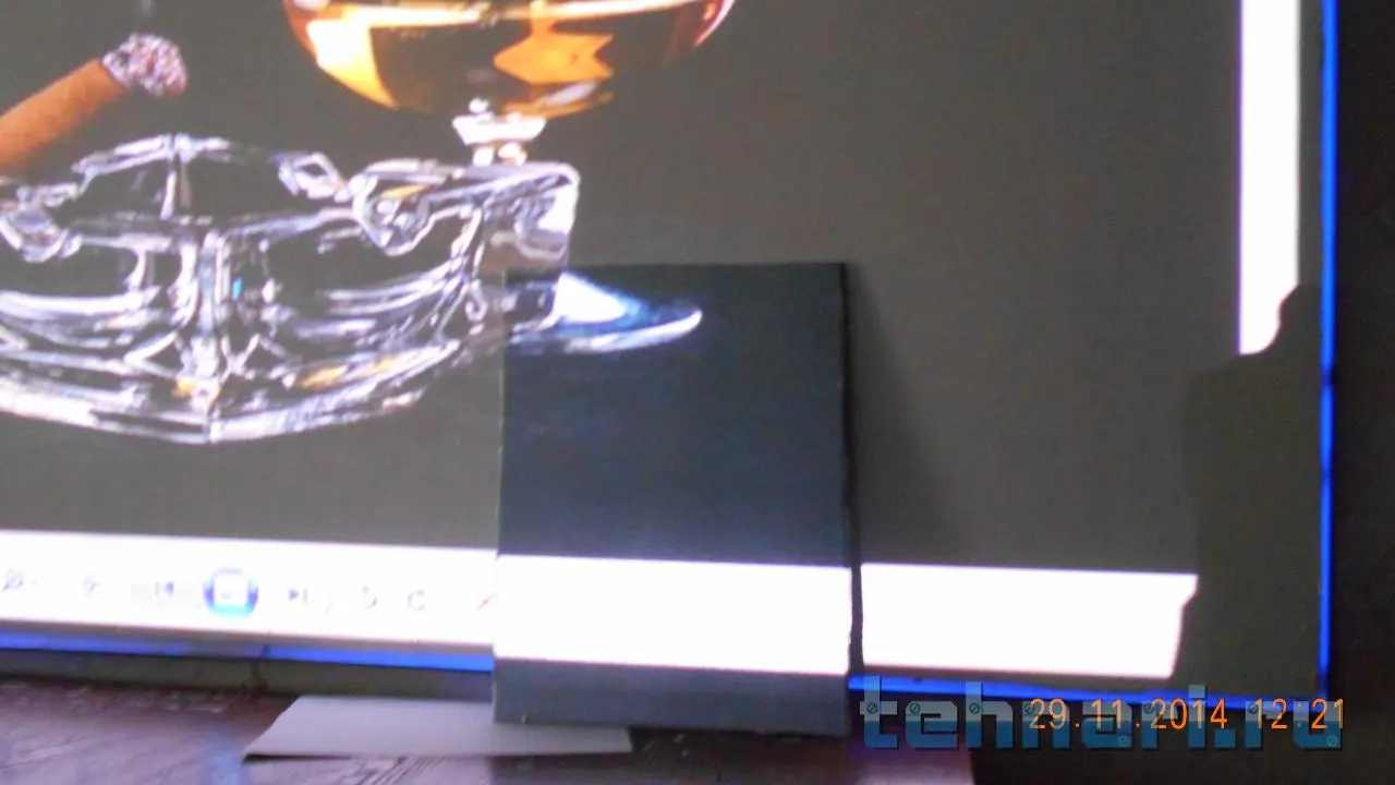

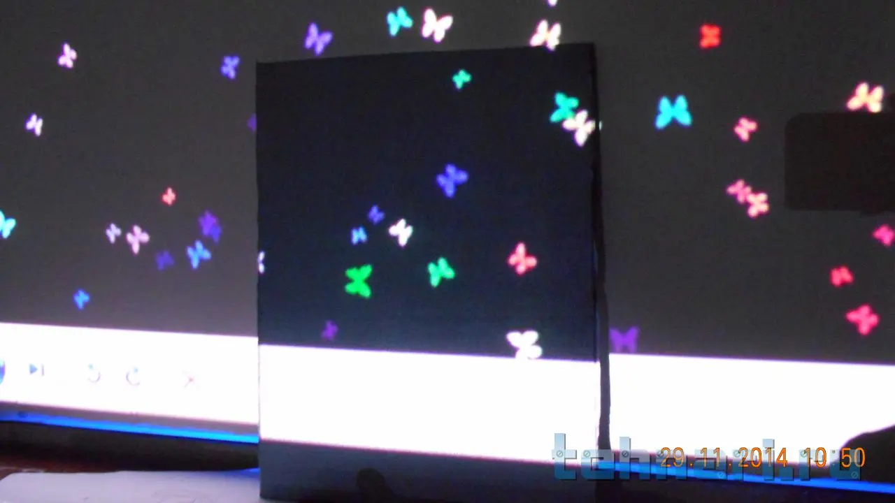

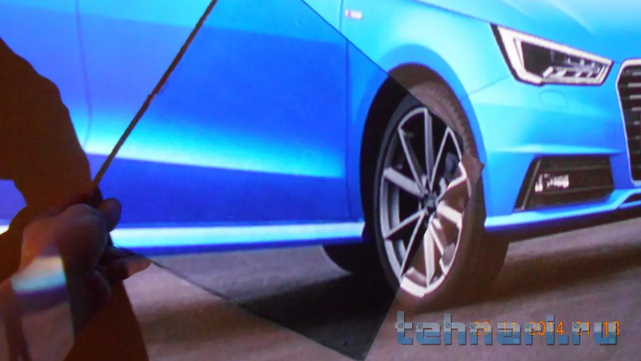

Пробую вариант-1 слой(silver pearl 40ml+black coler 3ml+вода фильтр 10ml) цвет темно серый,наношу кистью и раскатываю валиком сухим...до равномерного покрытия ...
2 слой VGT(я б перл)+вода фильтрованная.
3 слой Basa(D)+вода фильтрованная.

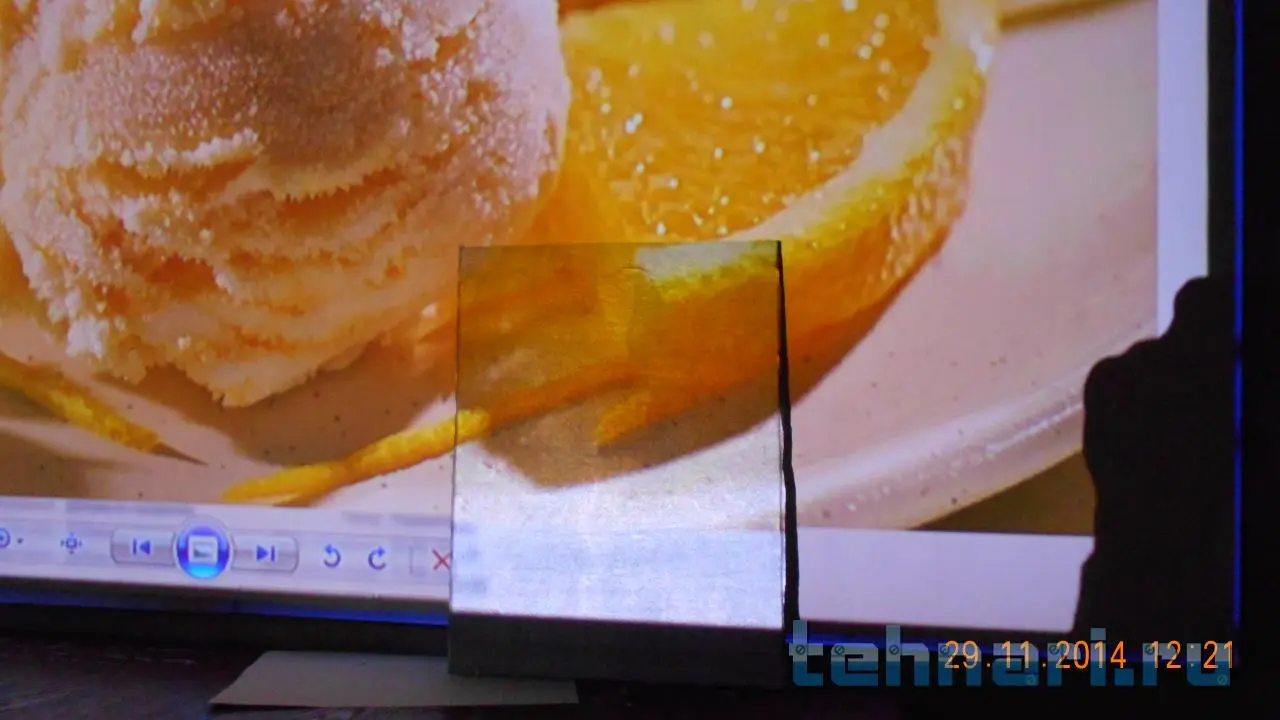

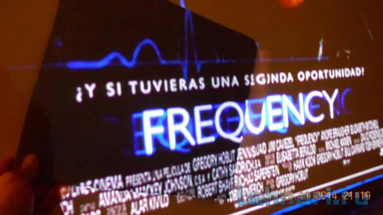

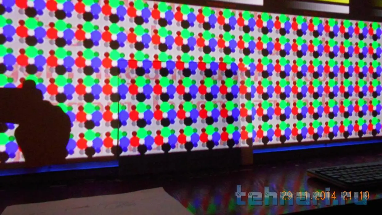

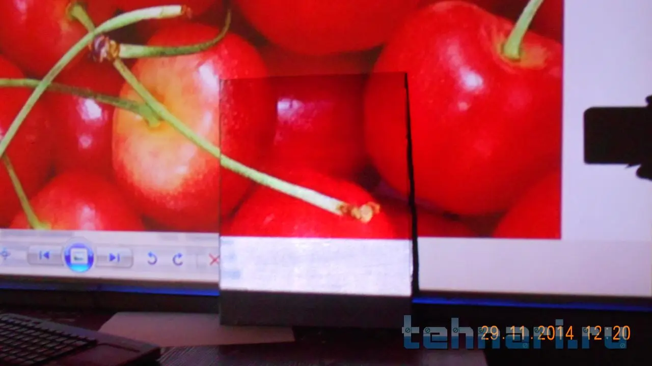

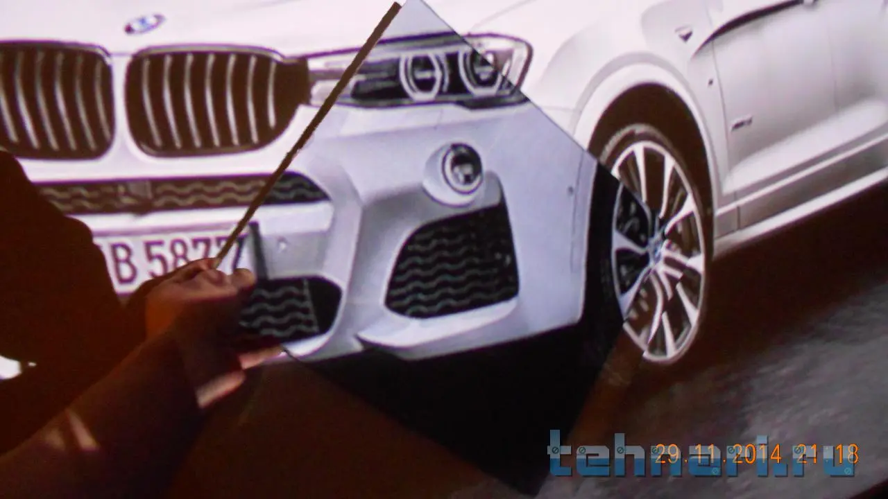

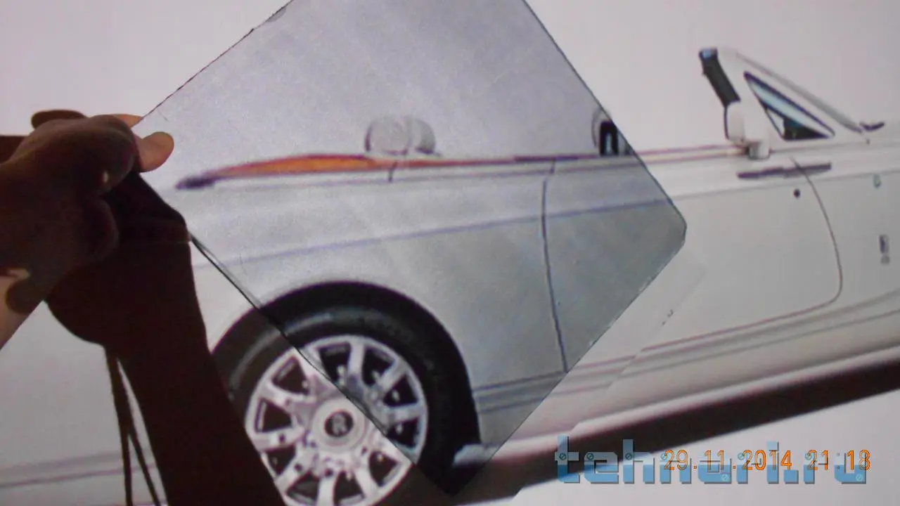

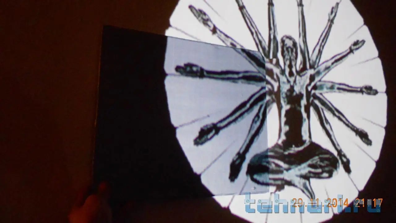

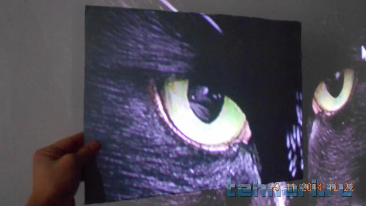

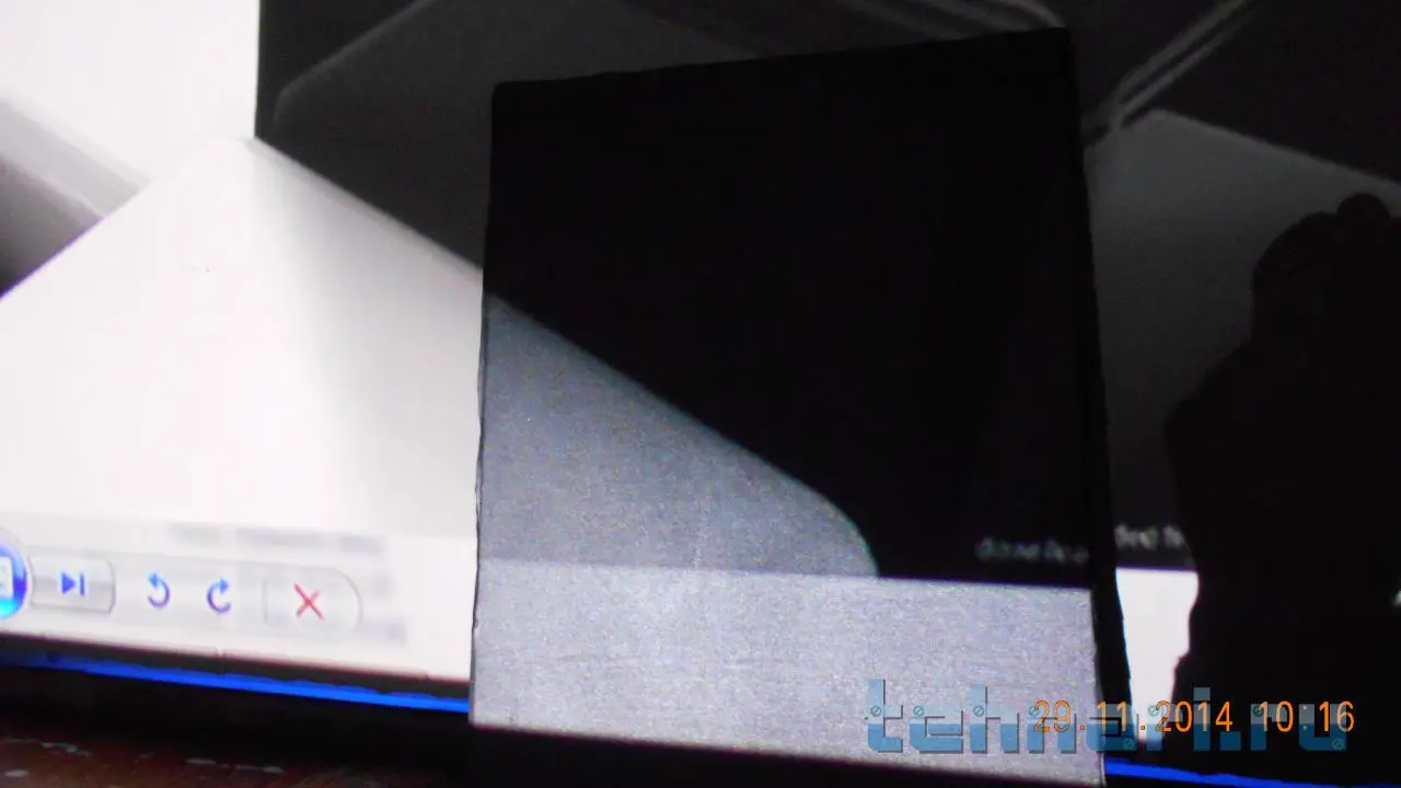

Ну что же пока нанес один слой vgt(я б перл)...пробник стал светлее но не много..под углом выглядит темно серым(черным)...Если смотреть с фронта то выглядит почти белым...По идее яркости должно хватать но подожду пока хорошо просохнет и возможно еще слой vgt(я б перл)нанесу...
Фотки этого пробника...1 первый темный слой под проекцией..

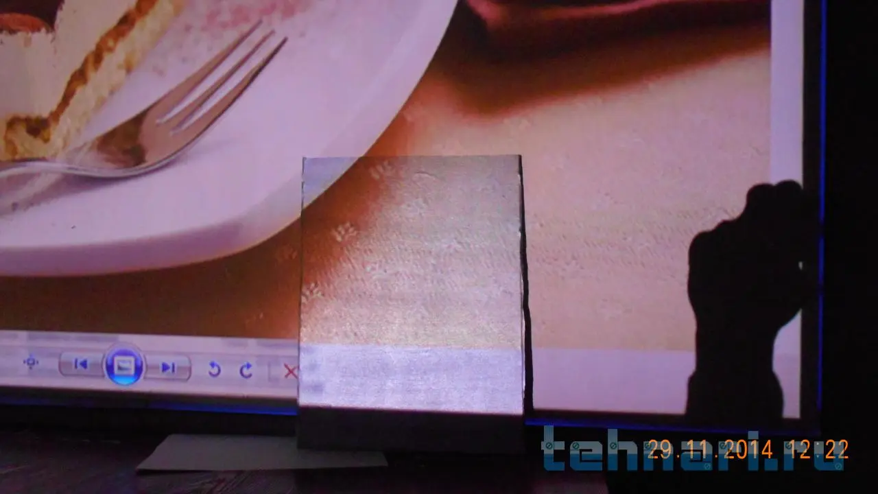

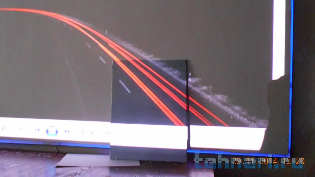

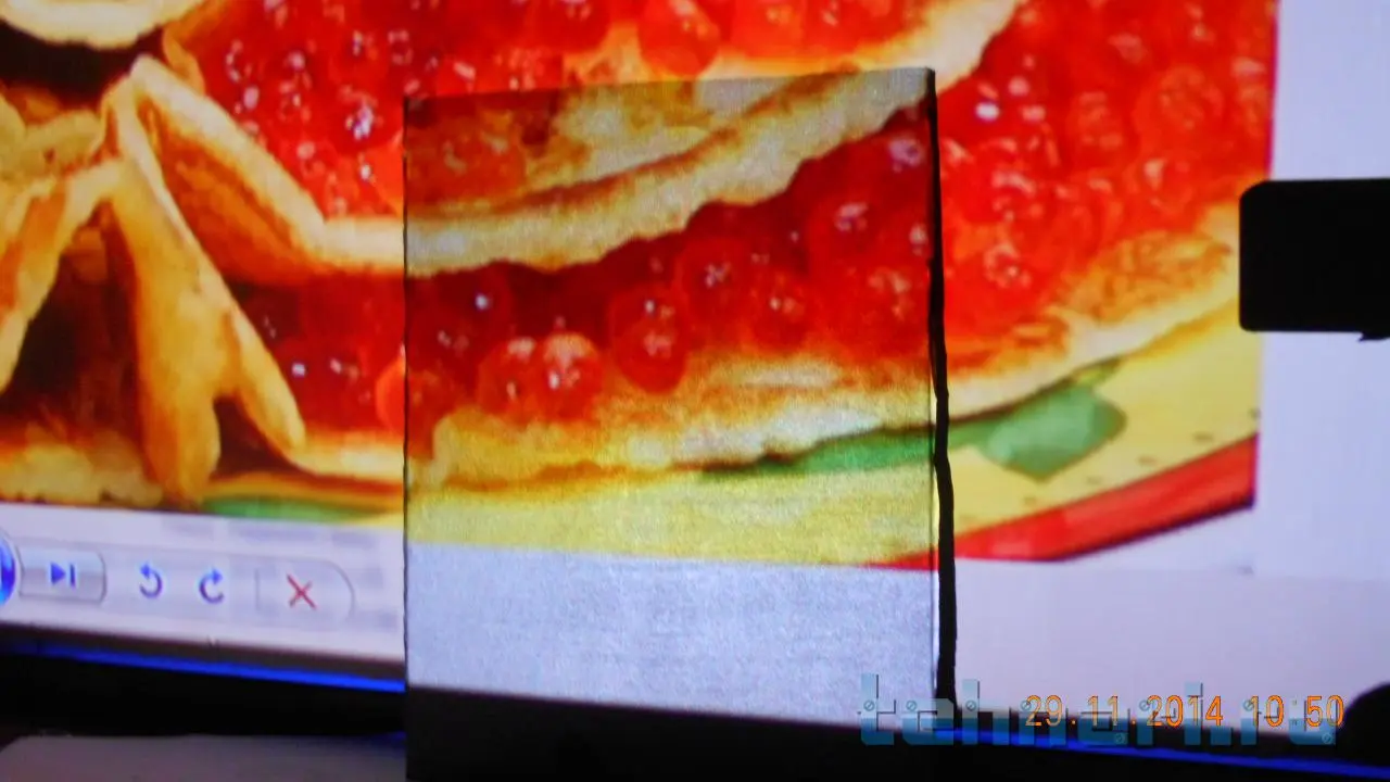

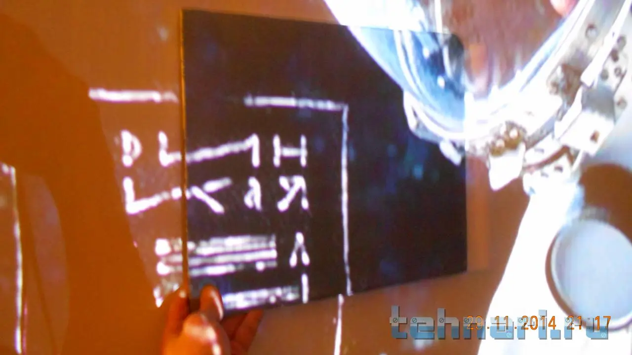

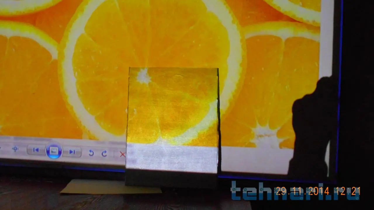

С нанесенным вторым слоем VGT(я б перл)...яркости маловато нанесу еще слой vgt(я б перл)...Да важный момент красил основу на которой наклеен заранее тюль...поэтому яркость может быть занижена но углы при этом расширены...

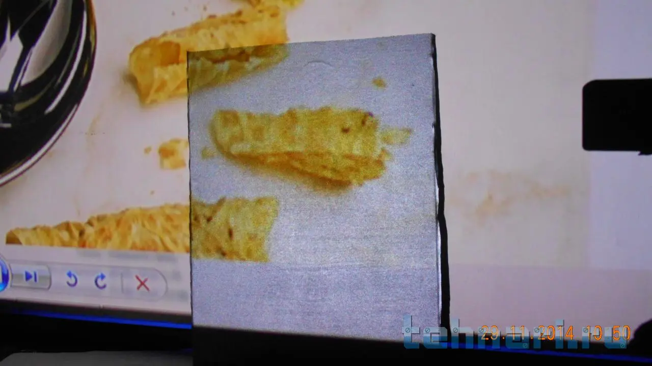

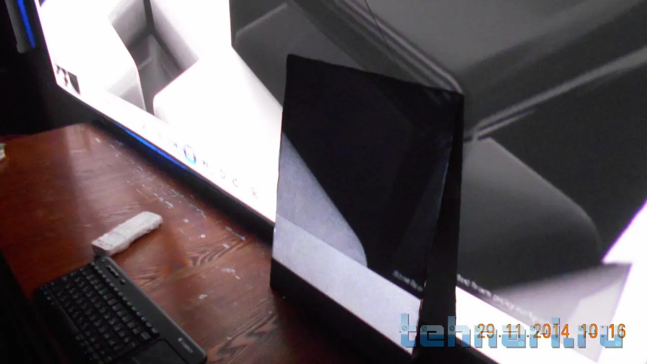

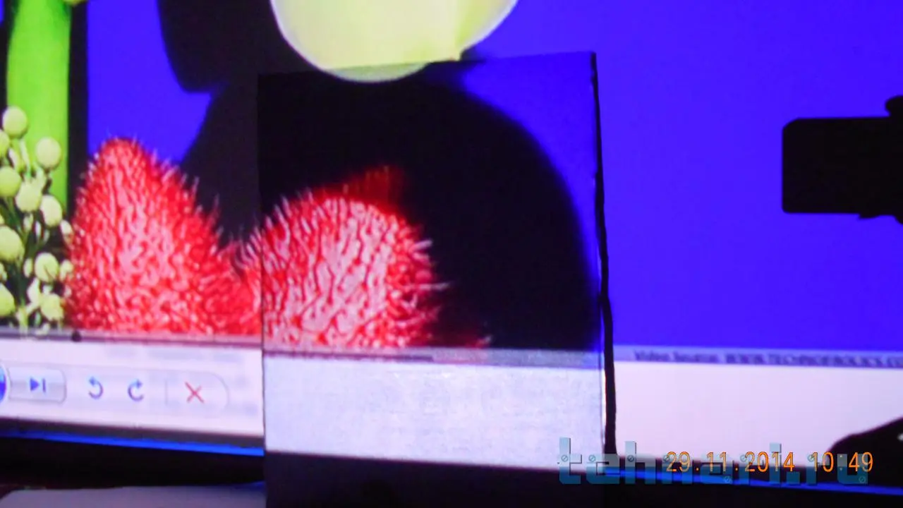

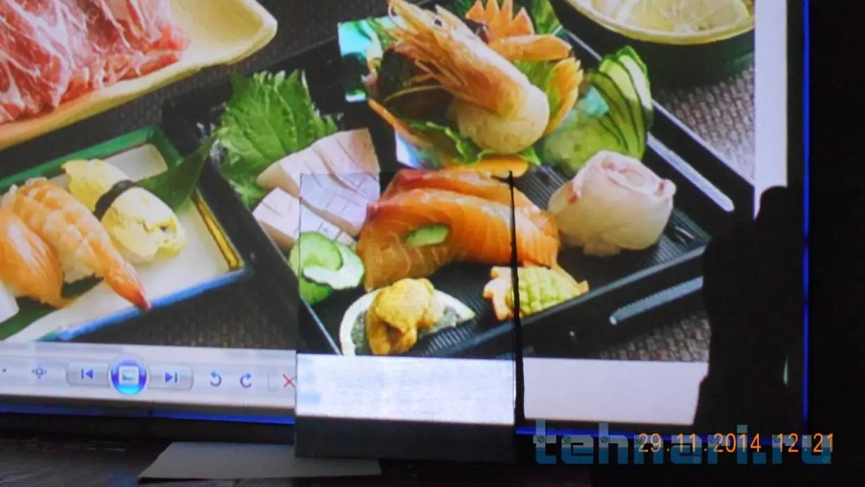

Под большим углом пробник по прежнему темно серый(черный)...нанес уже 2 слоя VGT(я б перл)...сохнет...фотки позже...
    8.5 KB · Просмотры: 90

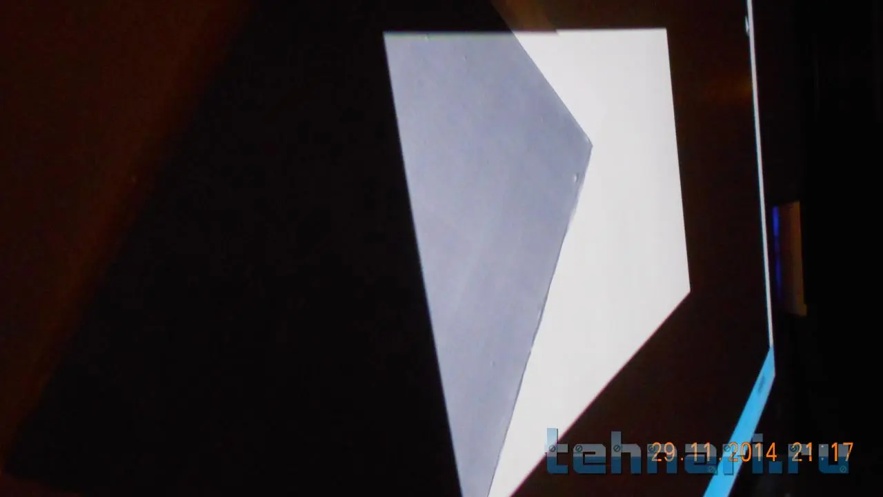

третий слой VGT(я б перл) буду наносить...тот же пробник под большим углом...
    26.9 KB · Просмотры: 80

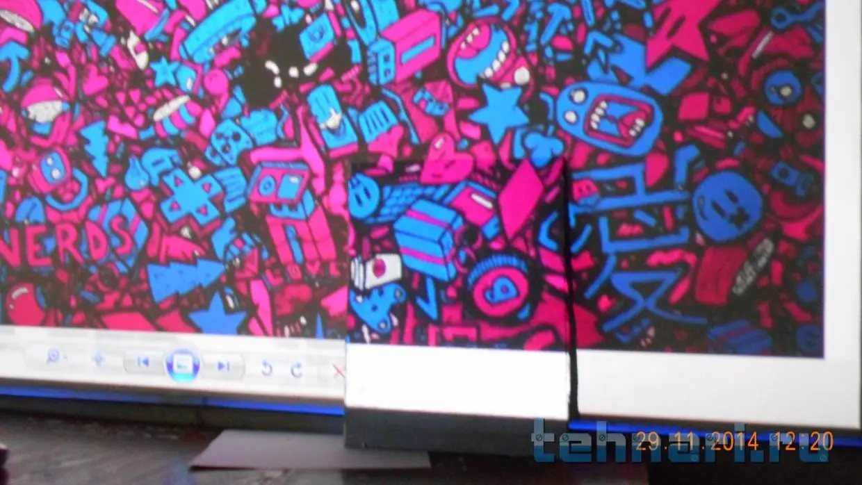

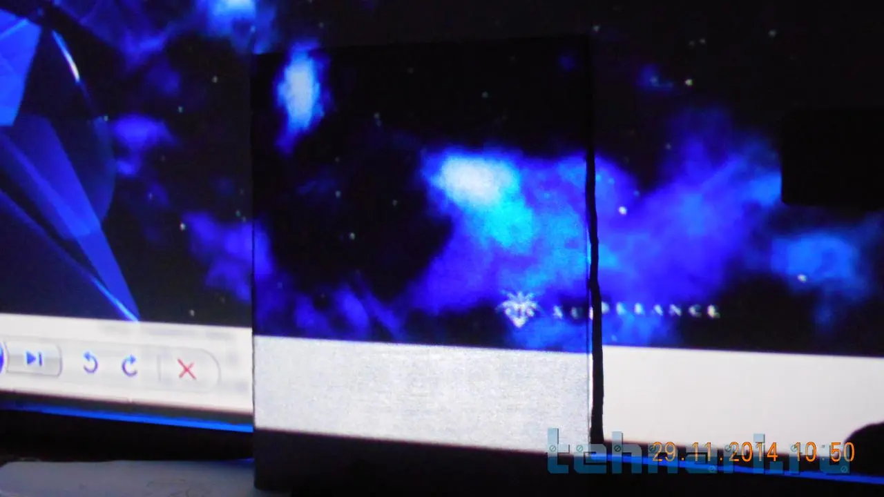

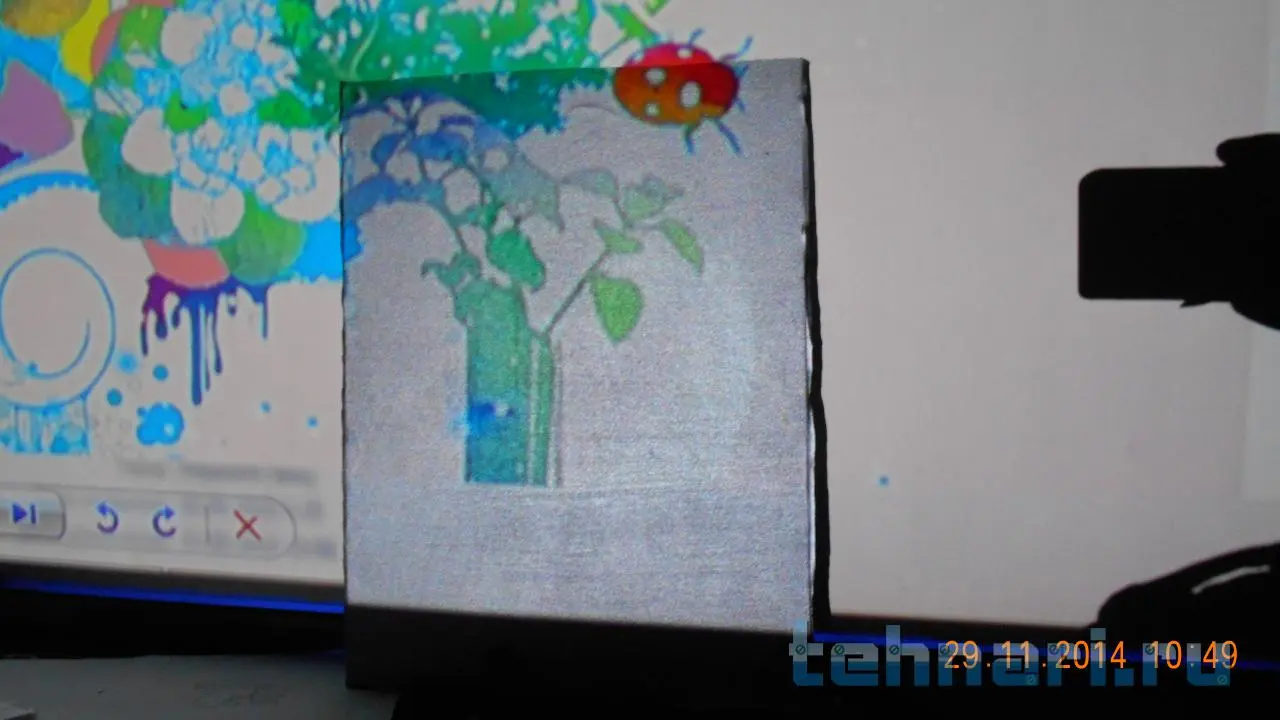

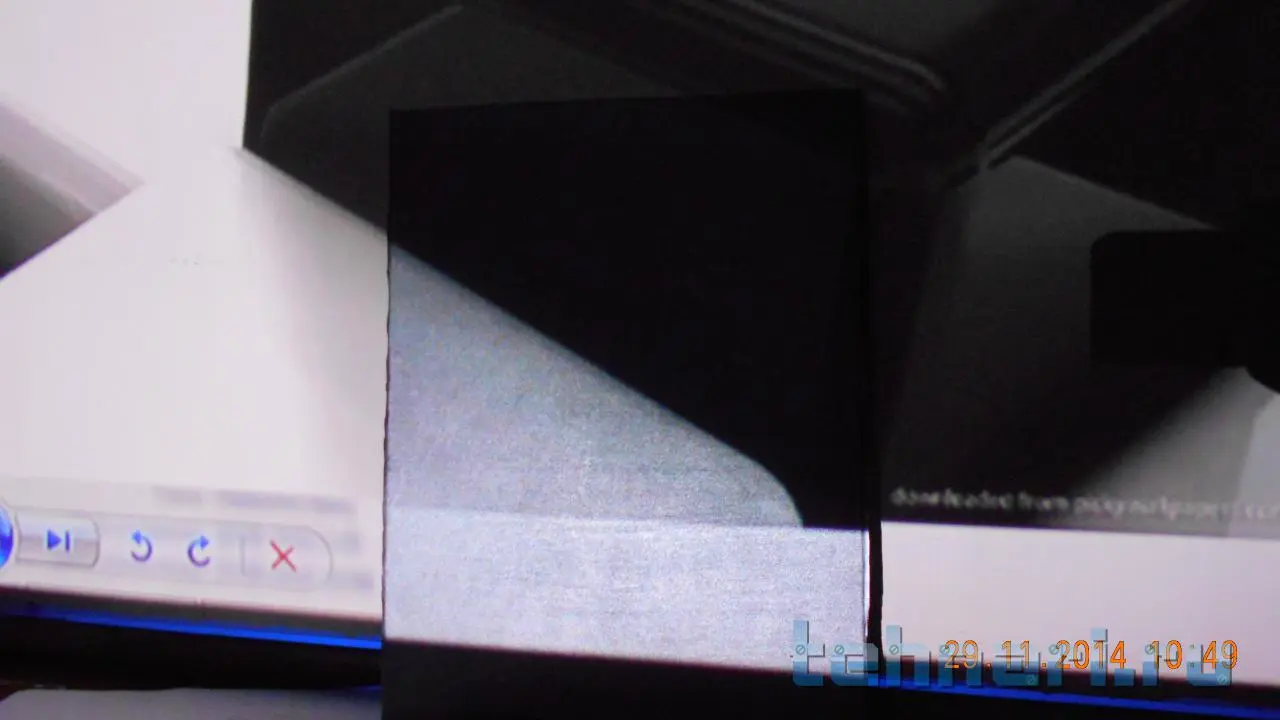

Фотки с тремя слоями VGT(я б перл) тот же пробник...слева приоткрыто шторами окно(дневной свет)

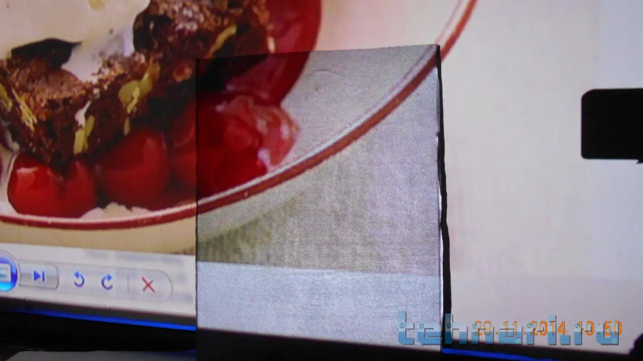

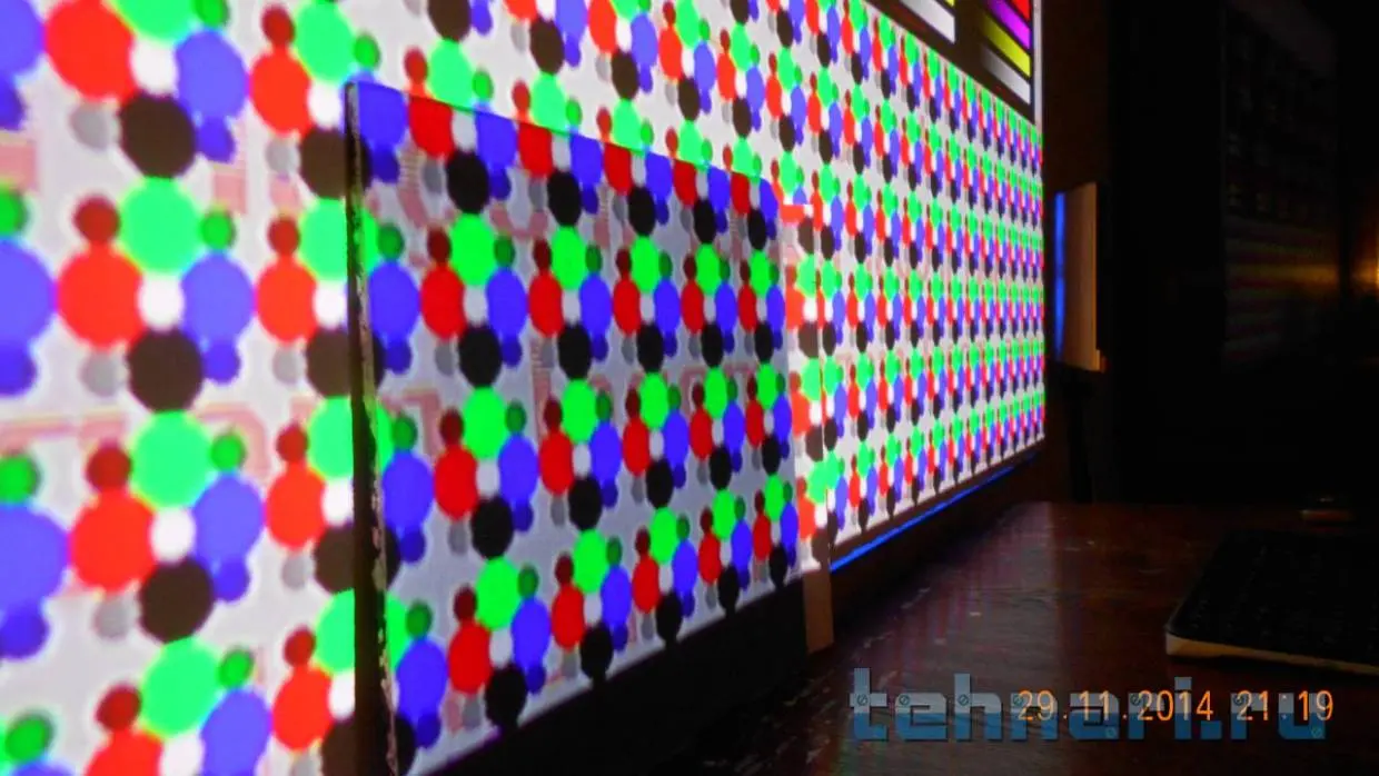

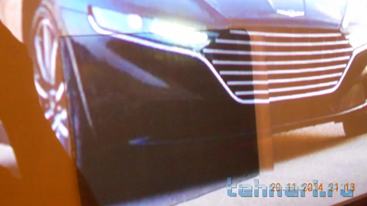

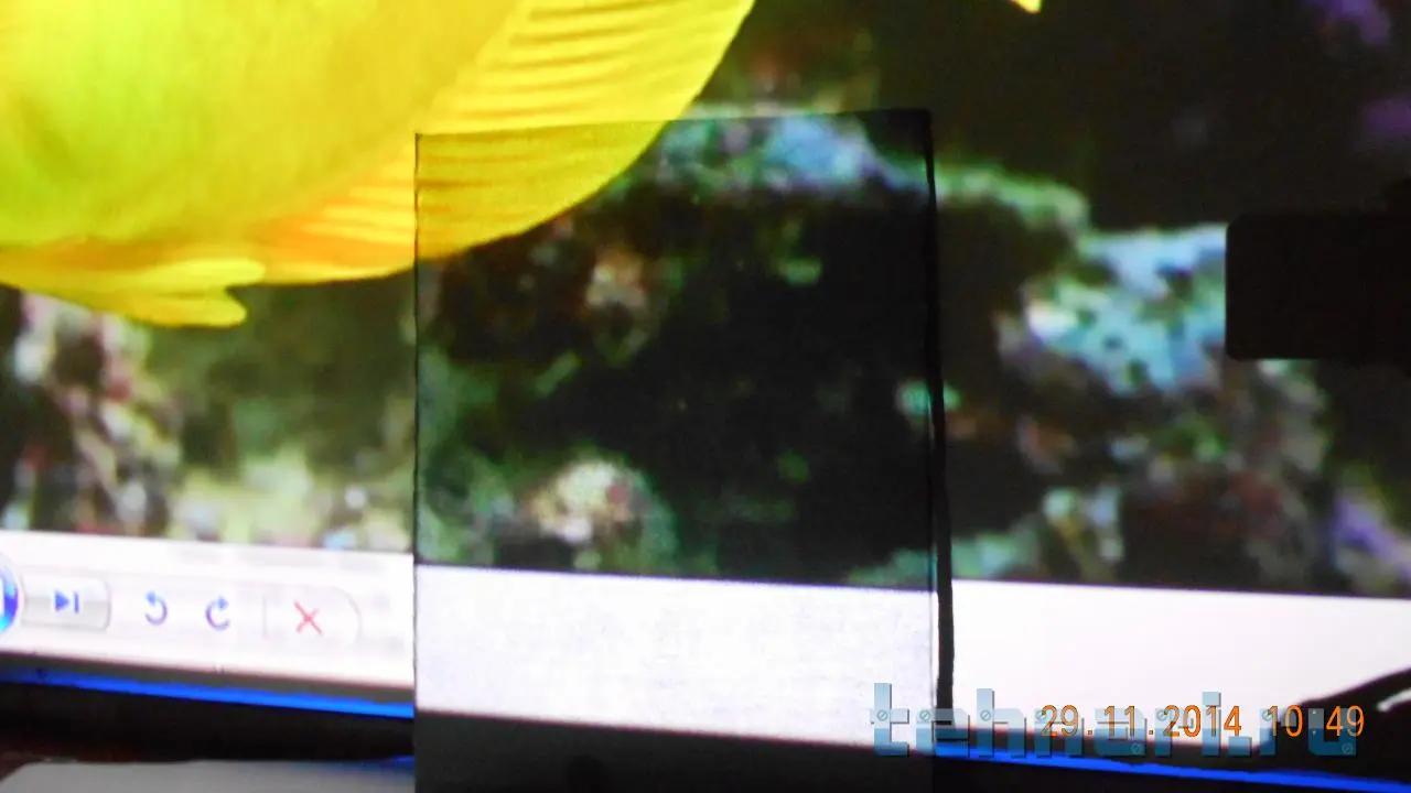

Можно сказать что результат не плохой...но сдается мне вместо черного колера надо добавлять смесь красного и зеленого,тогда теплые оттенки будут естественней...и падение яркости тоже может быть вызвана именно применением черного колера(так как черный поглощает все цвета) а смесь красного и зеленого будет частично их отражать а синевы добавит silver pearl...в результате смеси этих компонентов картинка будет более сбаллансирована...и яркость будет выше...
Теперь остается найти соотношение лак пм и база(D) для приемлемого угла просмотра и способ нанесения-пульвер... и тогда картинка будет выше всякой похвалы...времени на пробник ушло 6 часов...И не какая серая тиккурила не даст такой картинки это точно..

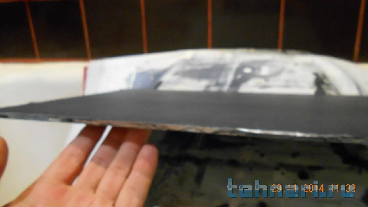

Фотки пробника нанес слой чистой база(D)...Углы не как у белого экрана но довольно широкие...но надо учесть падение яркости...

Фотки пробника с нанесенной базой выше это предыдущий пробник...просто проверка ...

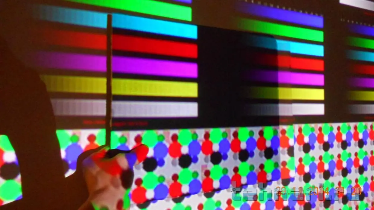

Сразу скажу что если цель получить экран с приемлемым контрастом без затемнения то с этим стоит заниматься дальше, если получить экран с более высоким контрастом в затемнённом помещении, выкинти эту затею сразу и не тратьте время и деньги
Вопрос только - почему так радикально?
Меня конечно интересует экран с неплохим контрастом в несколько засвеченном помещении.
Вам самое большое мое уважение за настойчивость!
В любом из своих пробников обратите внимание на "грязную" картинку, её не избежать не зависимо от мелкозернистости компонентов, чем больше Вы будете "усиливать" экран тем больше будет "грязи" даже если Вам фантастическим способом удастся расширить углы
Возьмите момент в видео где на заднем плане есть окно за которым имеется чёткая картинка, от сюда и пляшите, попробуете я думаю большинство моментов отпадёт
