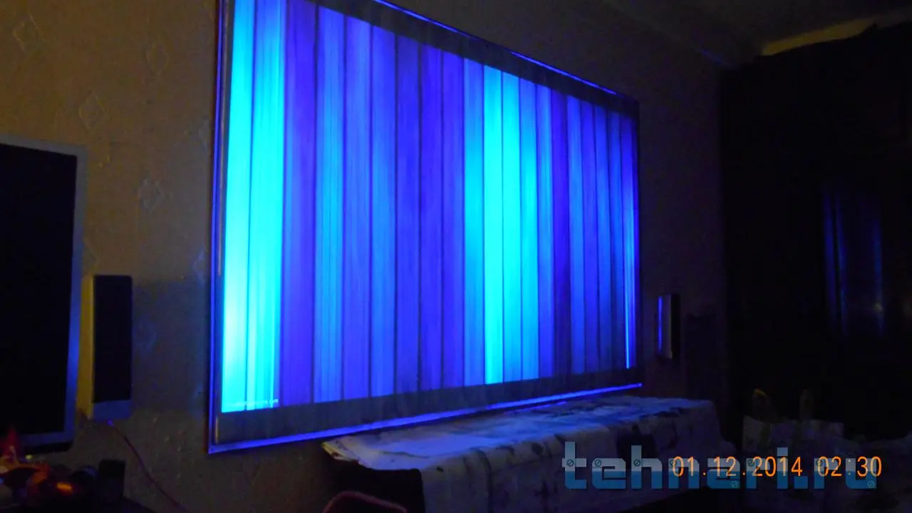

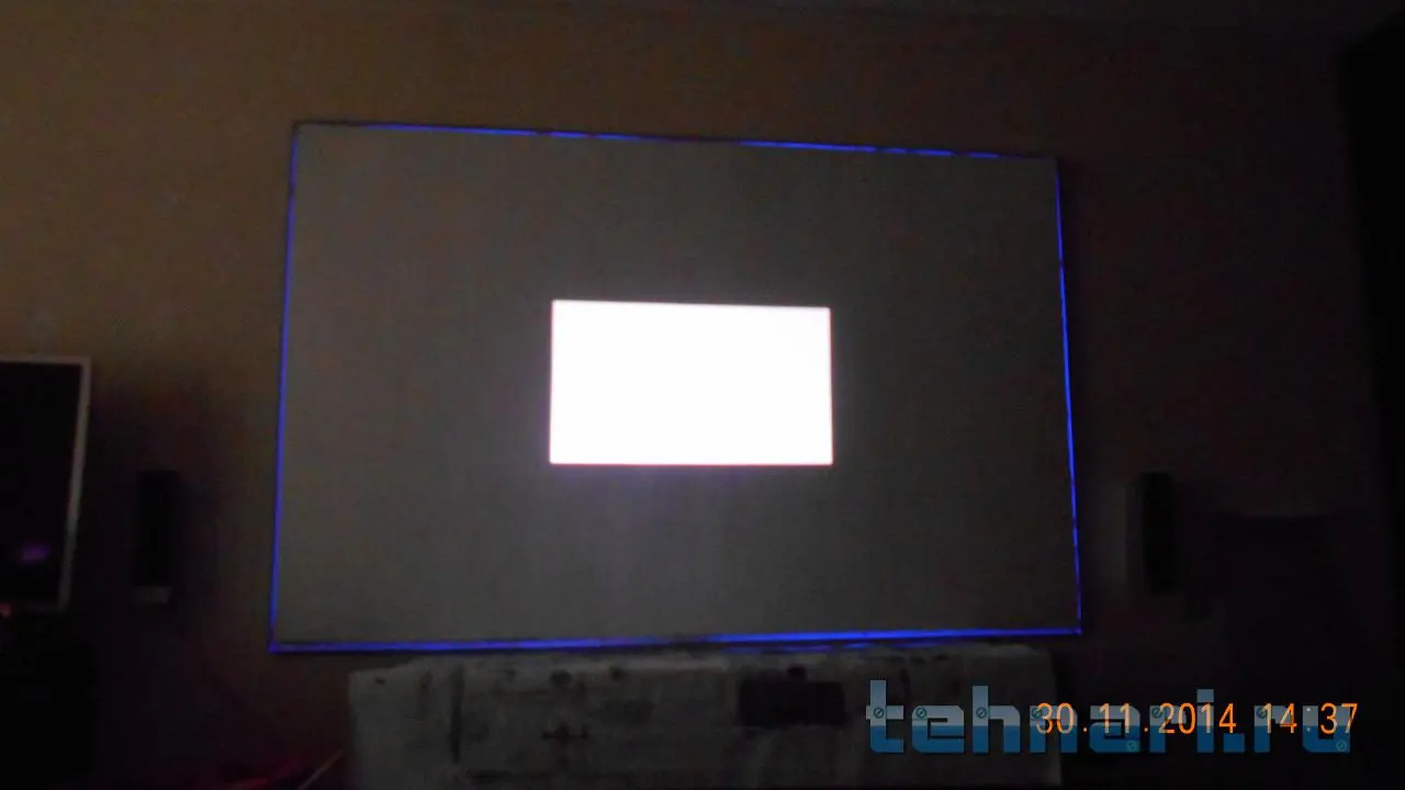

Покрыл весь экран чистым silver pearl что бы посмотреть на сколько падает яркость под углами и что же особо сильного падения и нет...есть более яркое свечение белого в центре но при просмотре не сильно и заметно...

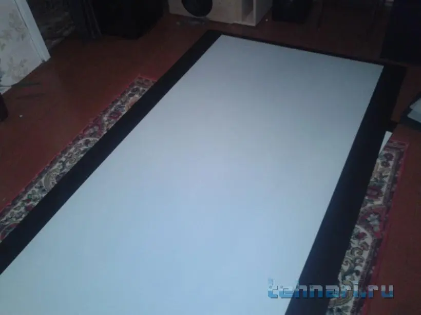

В общем буду красить стехслойной схемой..Первый слой темный (черный + ПВА)
Второй по схеме высокого пробника..
И третий то же то го же пробника с базой..
Ну что же начали !!! О ужас сказала жена увидев это...
    40.4 KB · Просмотры: 173
Много слоев придется наносить чтобы сделать ровномерно-темный нижний слой...:nasos:

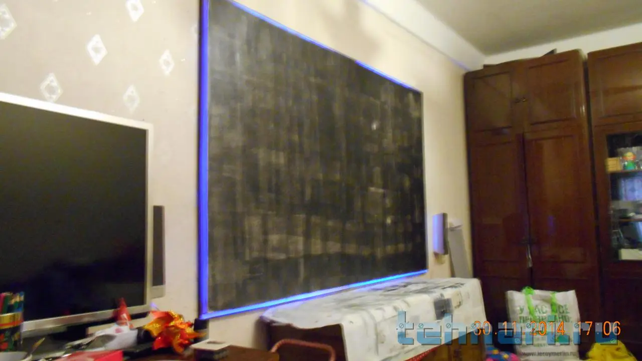

Нанес второй слой черный..уже не так стремно...

огого а стенки не страшно заляпать?
Имхо, на полу куда удобнее красить

voldemar72664 с удовольствием бы так сделал но потом крашеный поднимать вертикально для сушки проблемно учитывая размеры и краску не покоцать..(пыль великое зло..)
DDREDD я за это время так навастрился что хоть в маляры иди...(капель на стенах нет,все красиво...)tehnoyxi

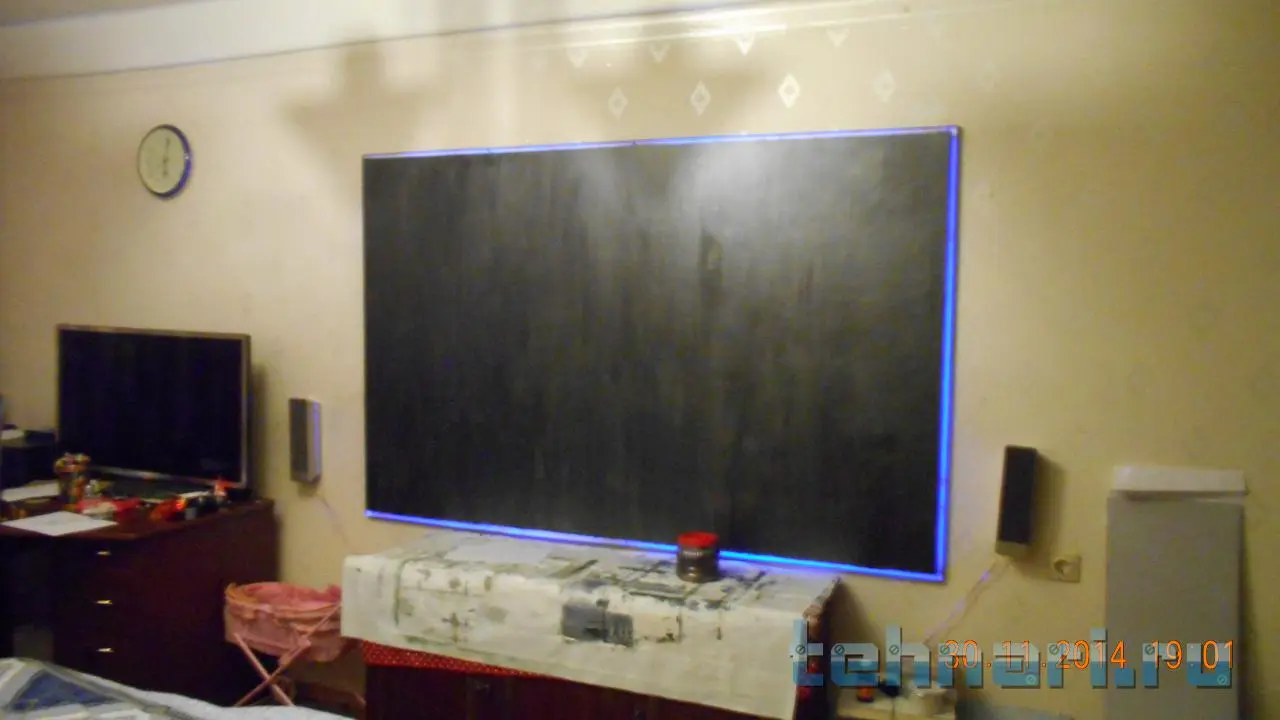

Что же первый технический слой есть..теперь все хорошенько просушить...(ПВА станет как камень)....И в нижний темный слой добавил silver pearl...(яркость почти убита...)

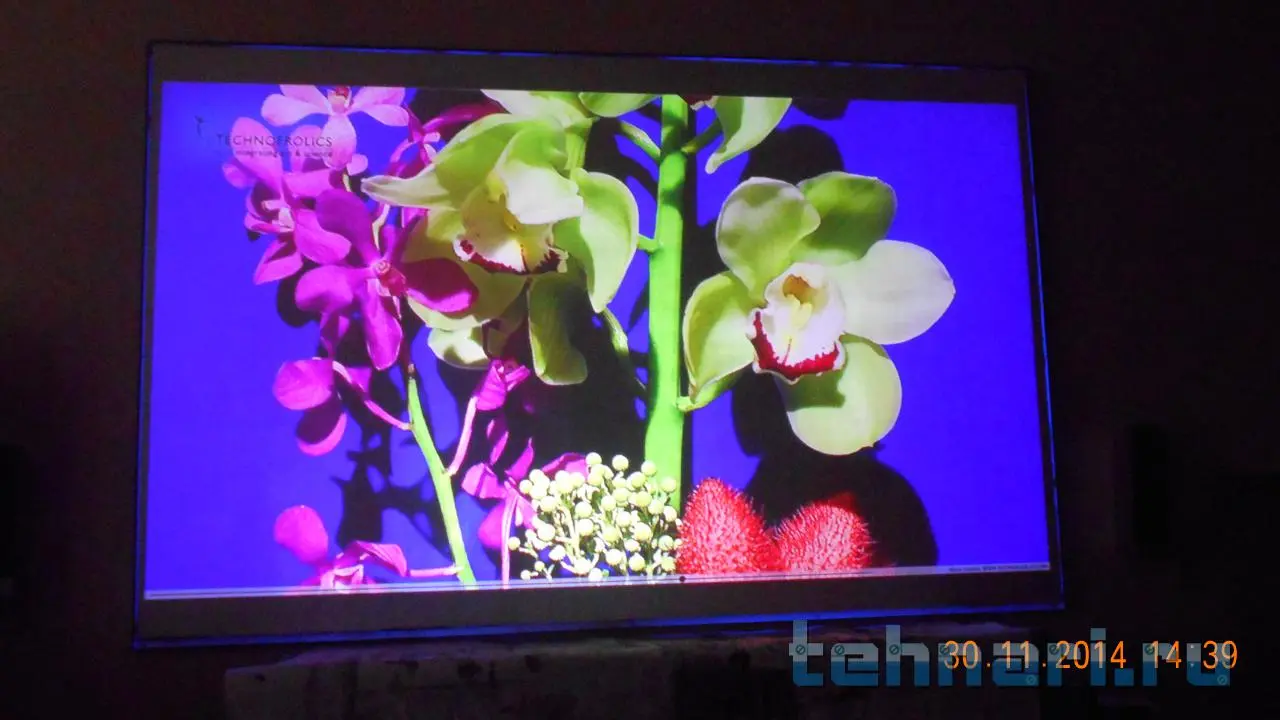

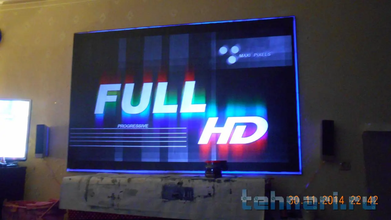

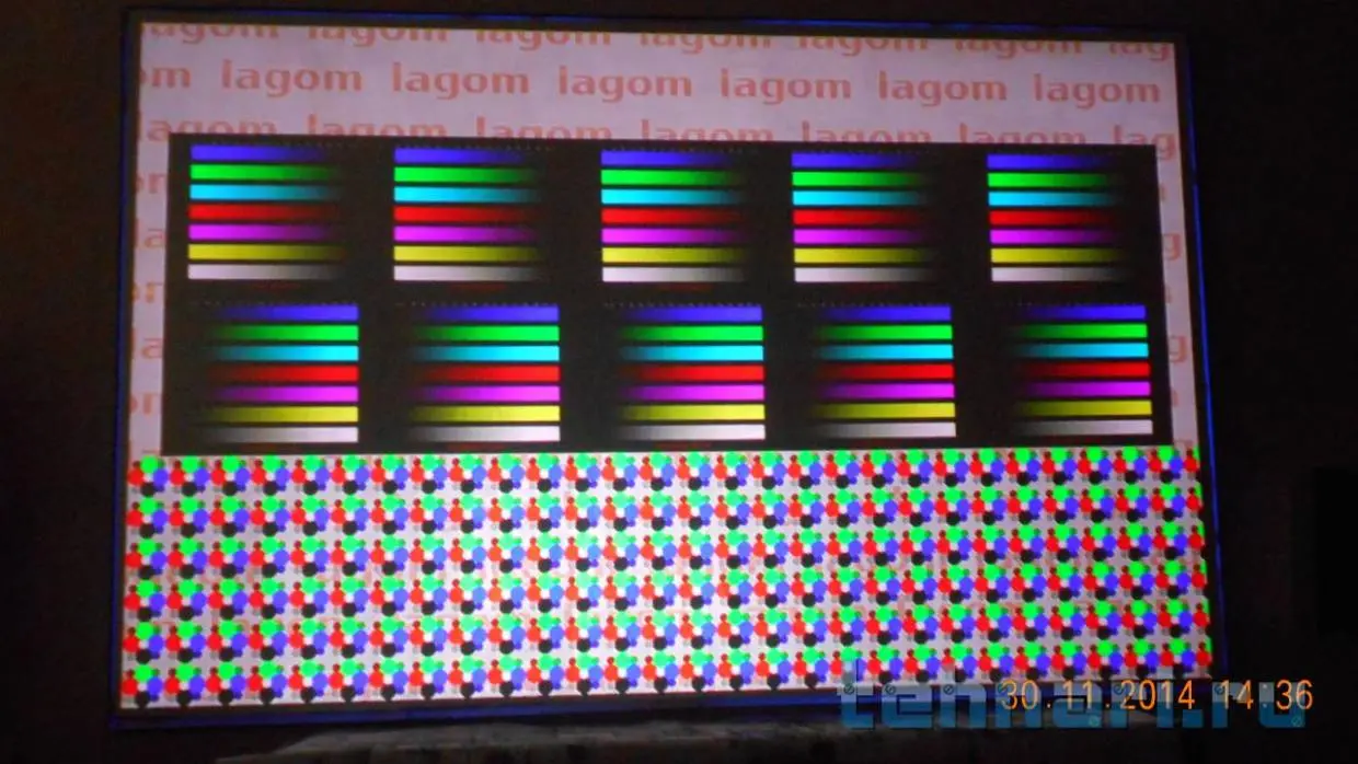

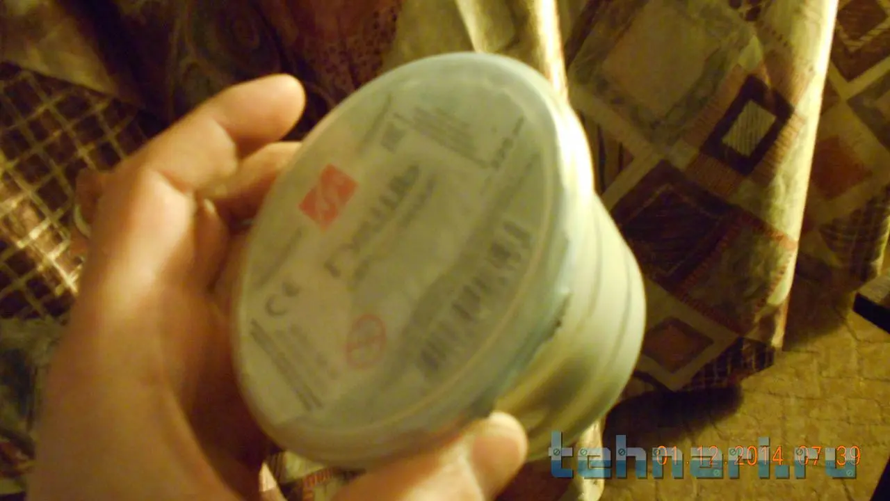

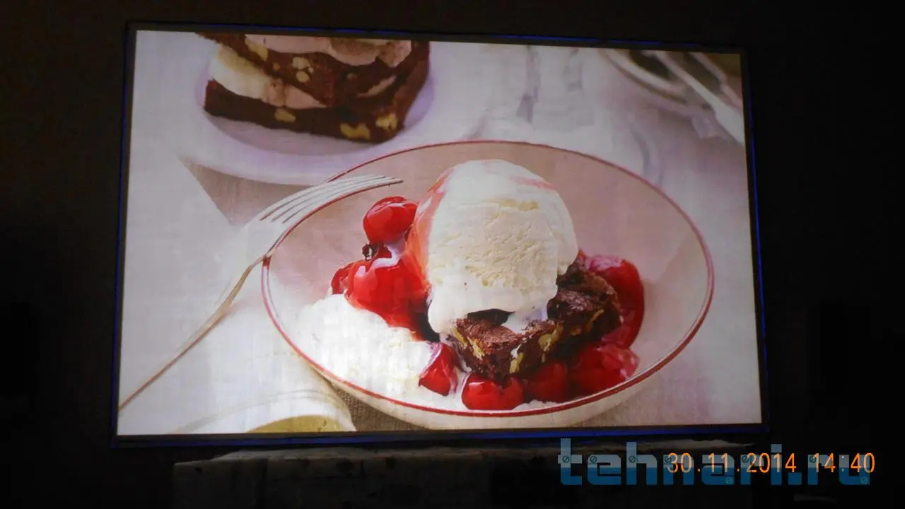

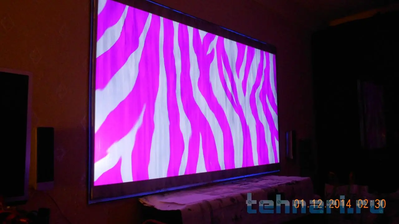

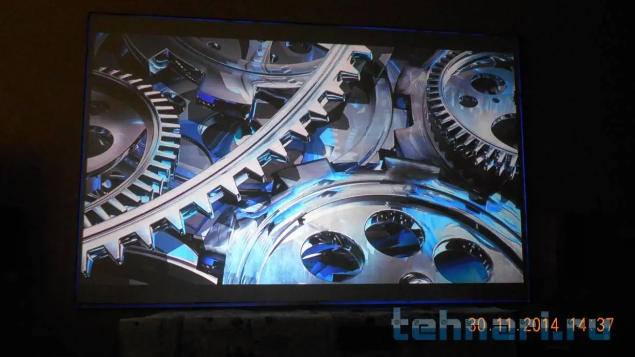

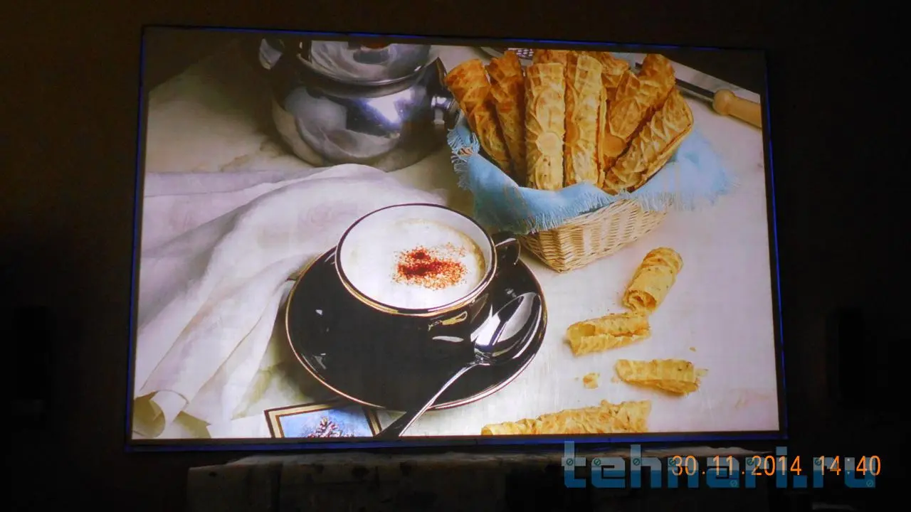

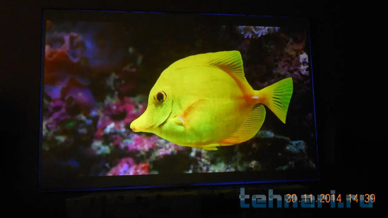

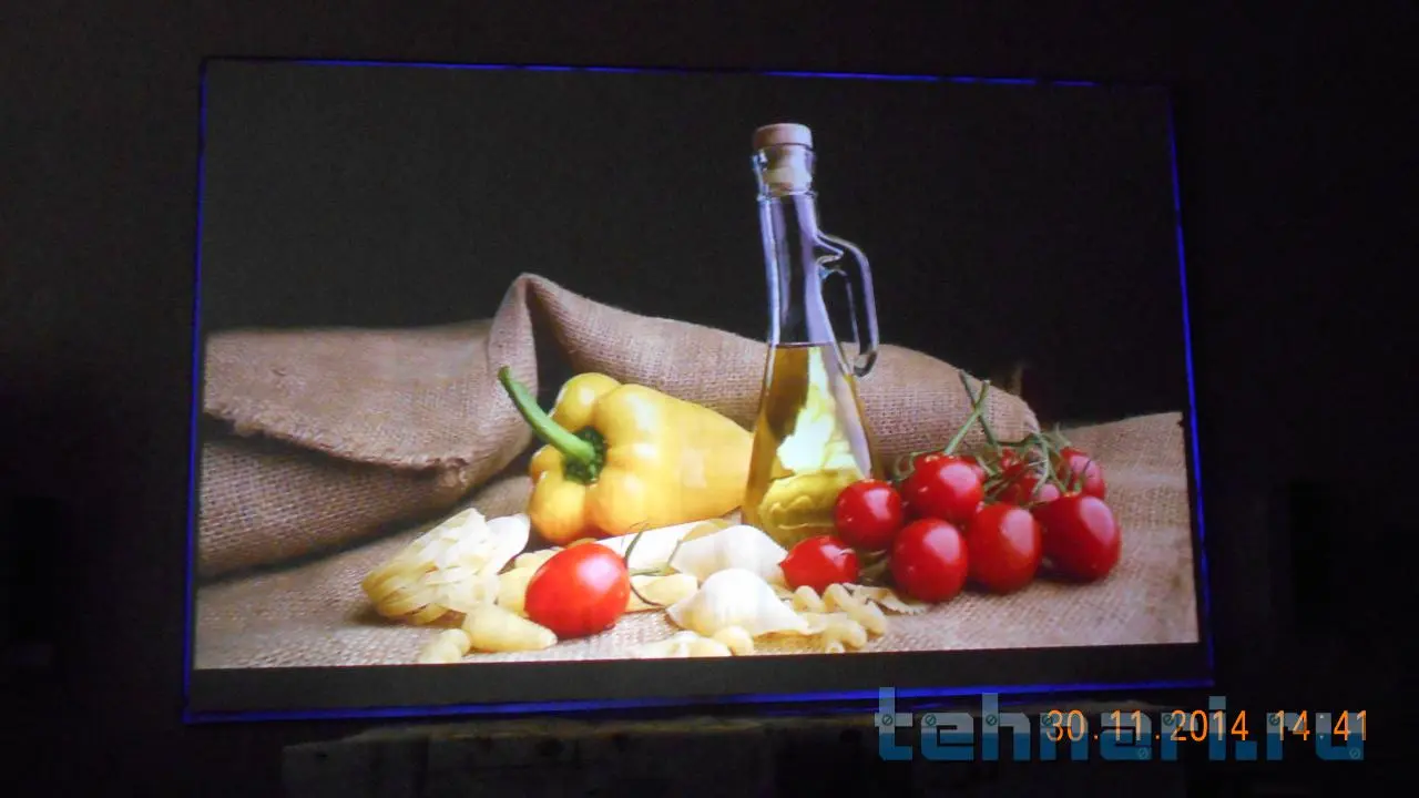

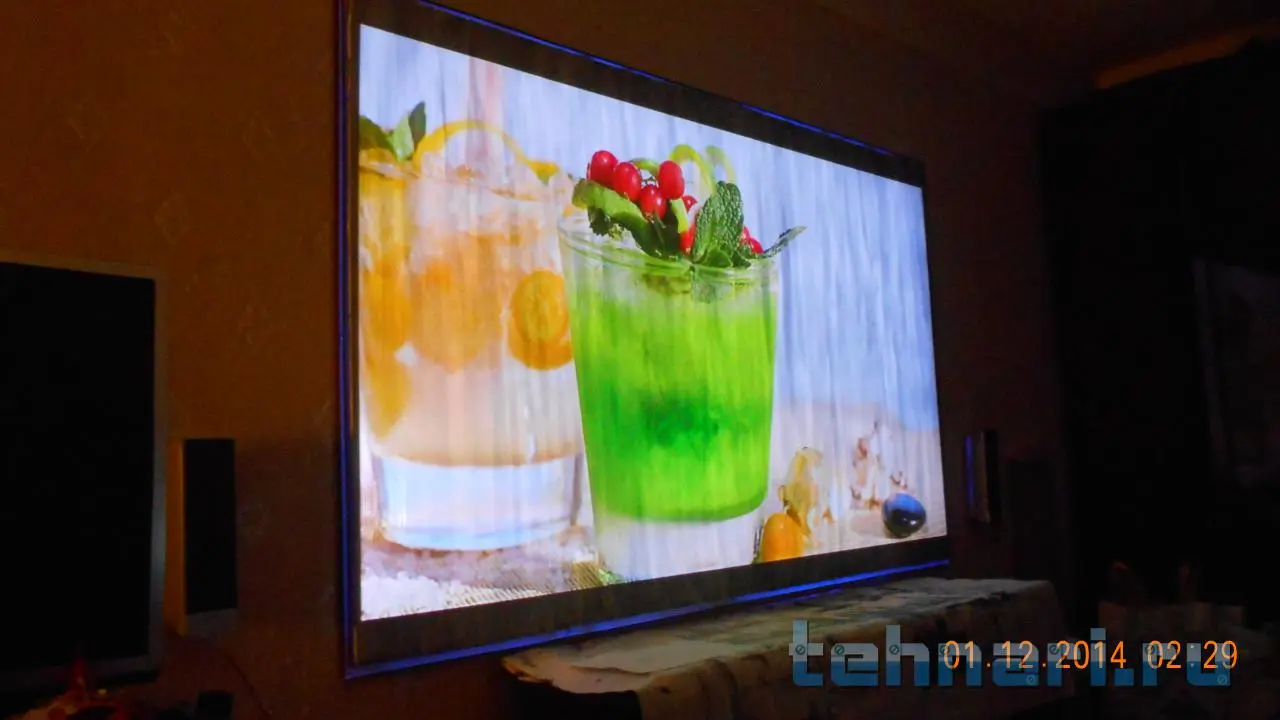

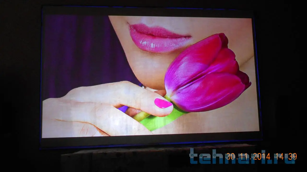

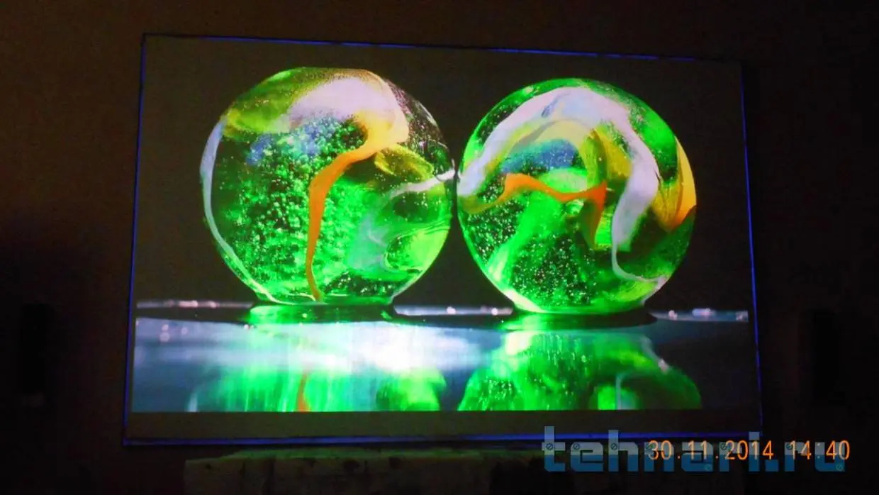

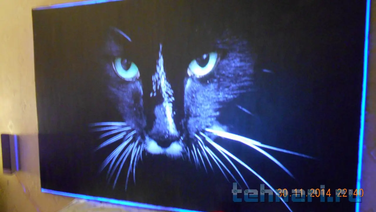

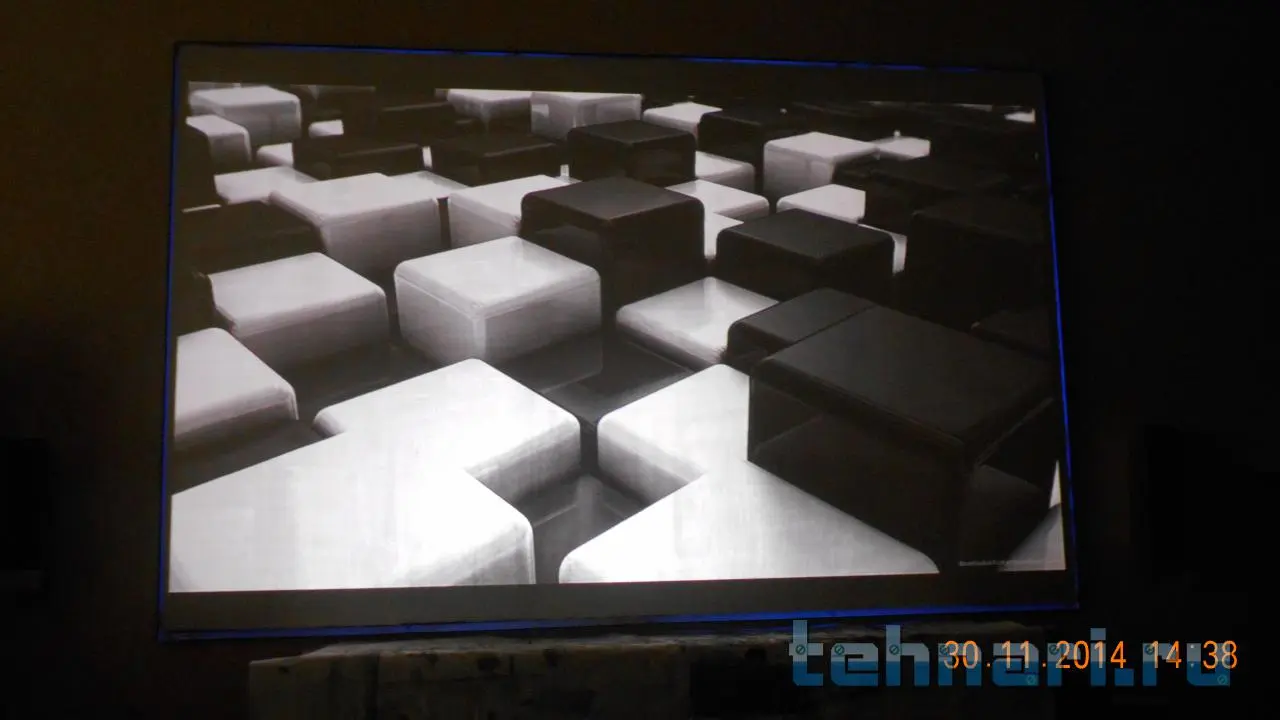

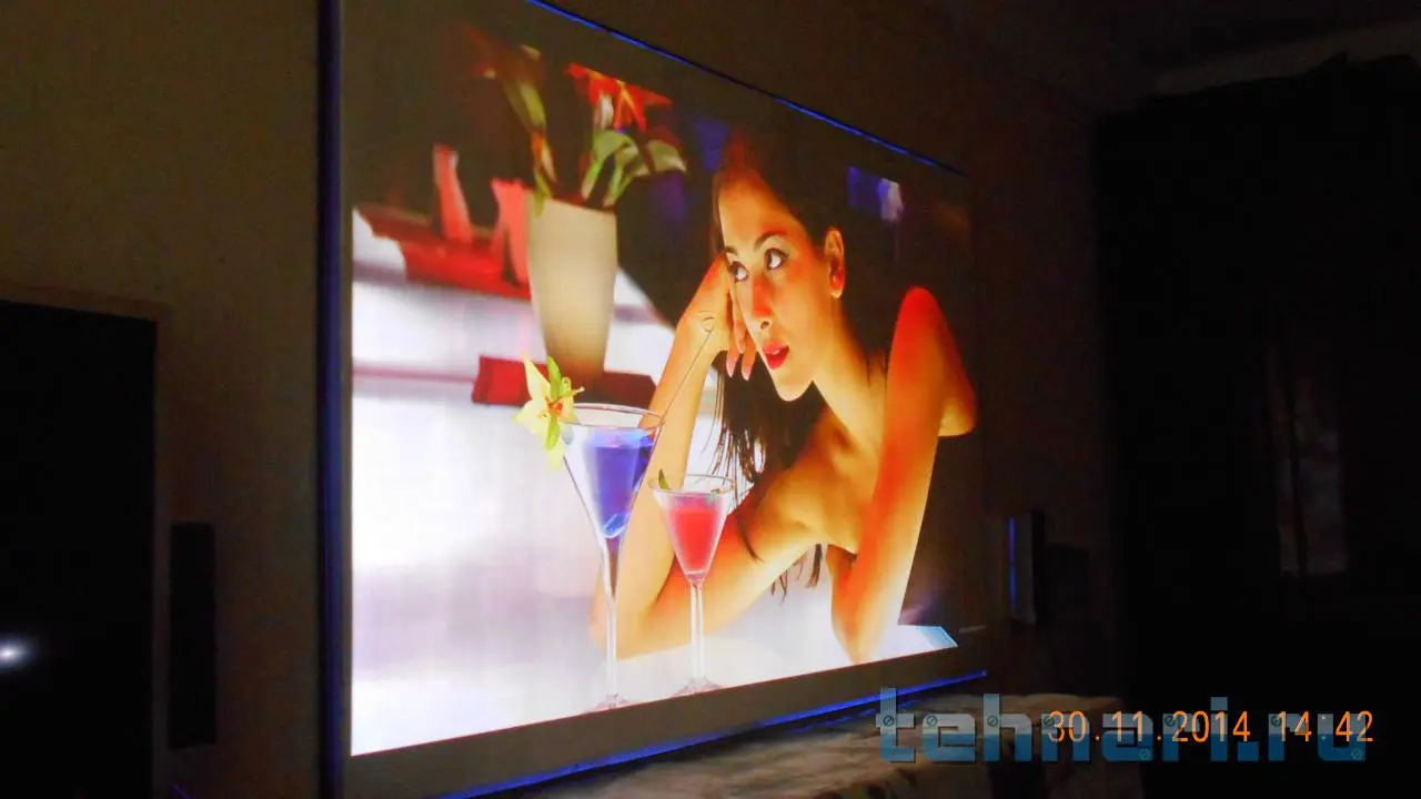

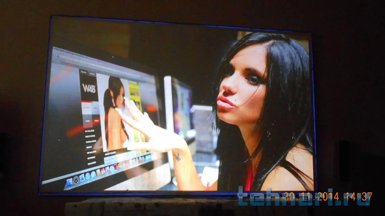

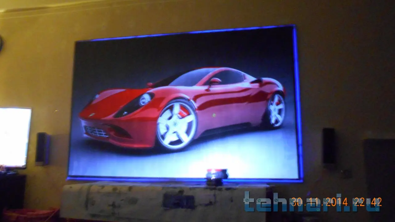

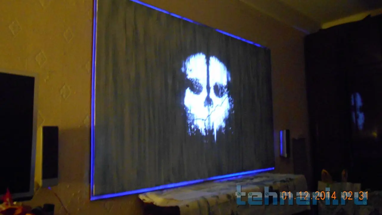

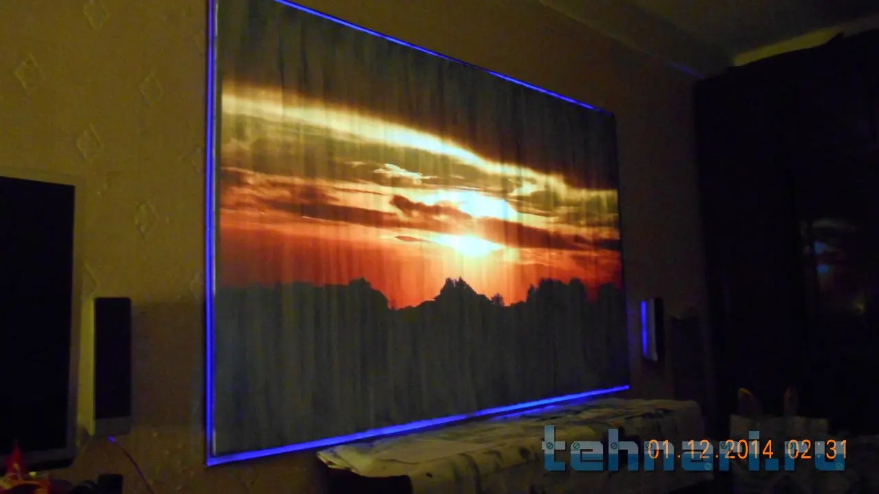

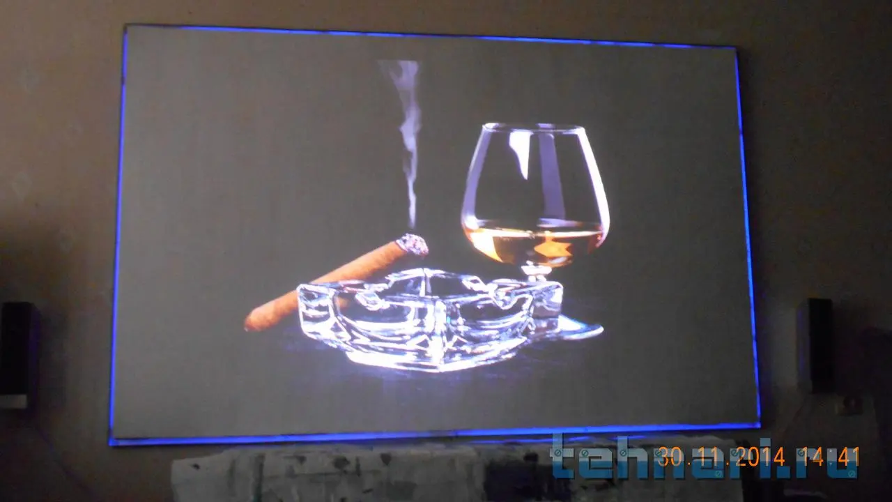

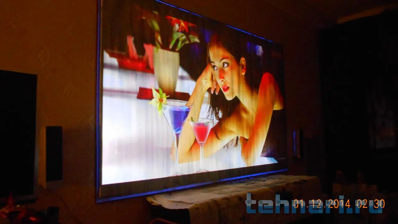

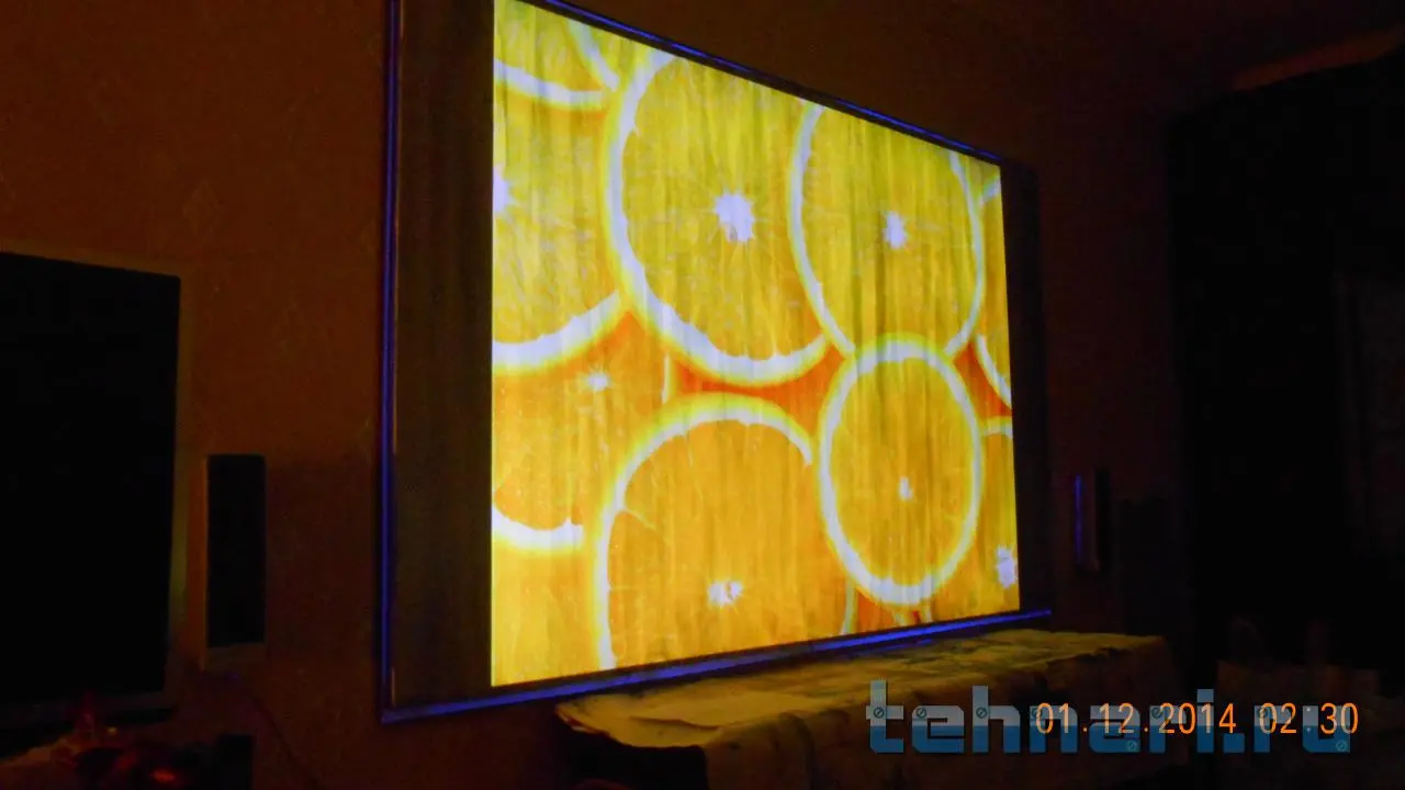

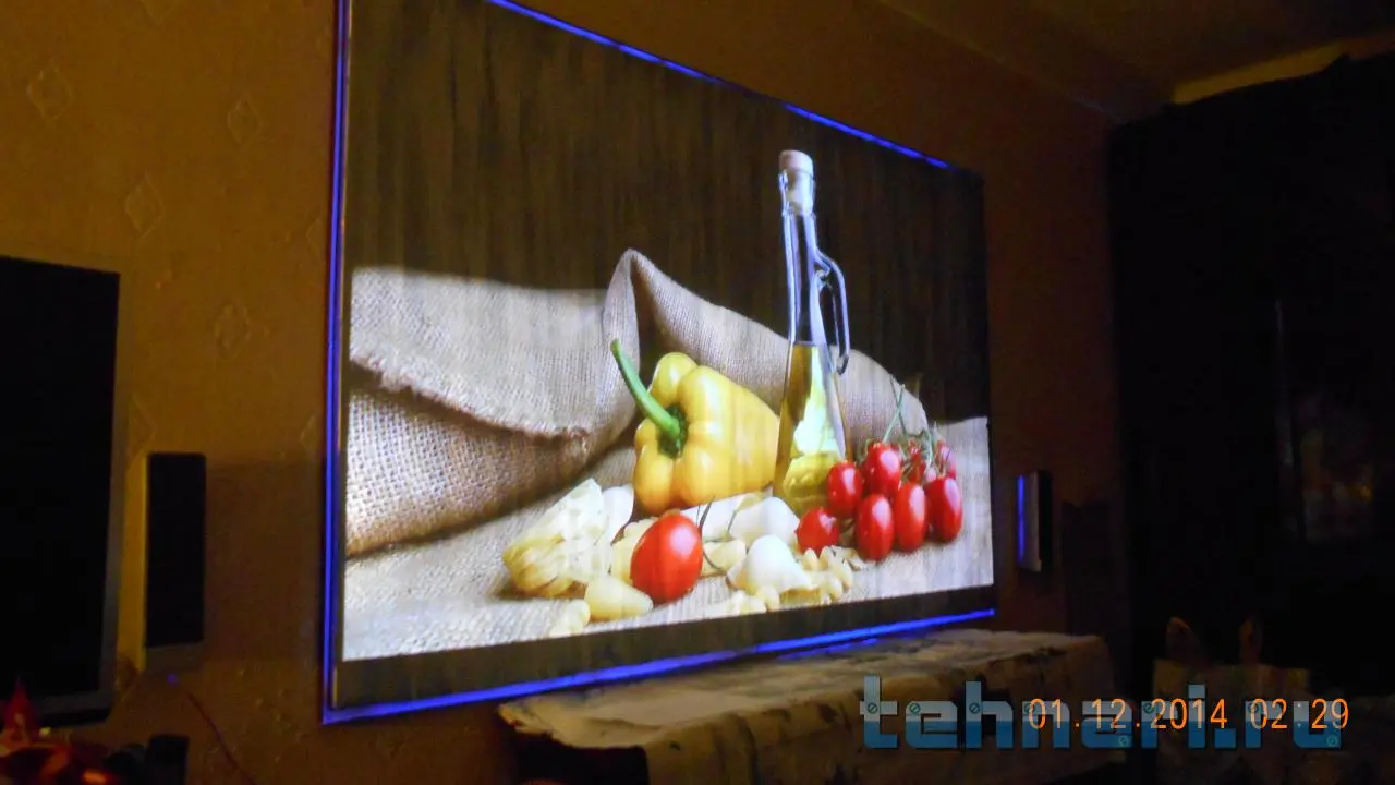

Вчера сделал пробный верхний слой и результат интересный....Получился эффект матовой белой пленки на черном фоне...
Вот рецепт-первый слой (ПВА 400ml+черный колер 40ml+silver pearl 400ml+вода фильтр 200ml)перемешено миксером.Красил до полного покрытия ...сушил 6 часов.
Второй слой-
2 банки по 225гр. гуашь серебреная+вода 200ml+Dulux 150ml+DEC ART pearl (30ml(R)+30ml(G)+ПВА 150ml..
красил кистью...наносить не толстым слоем до полного покрытия...
Честно сказать взял эту гуашь за одно когда краски докупал и не сильно расчитывал на результат но сделав пробный выкрас решил попробывать весь экран покрыть...Яркости хватает и уровень черного тоже хорош...Пока весь экран не успел перекрыть и очень спешил,но результат очень понравился...(пульвером бы покрывать!!!)

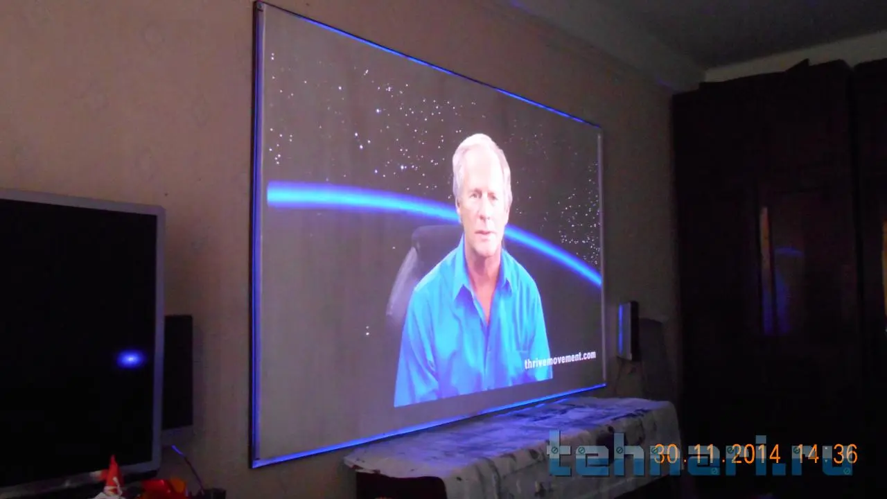

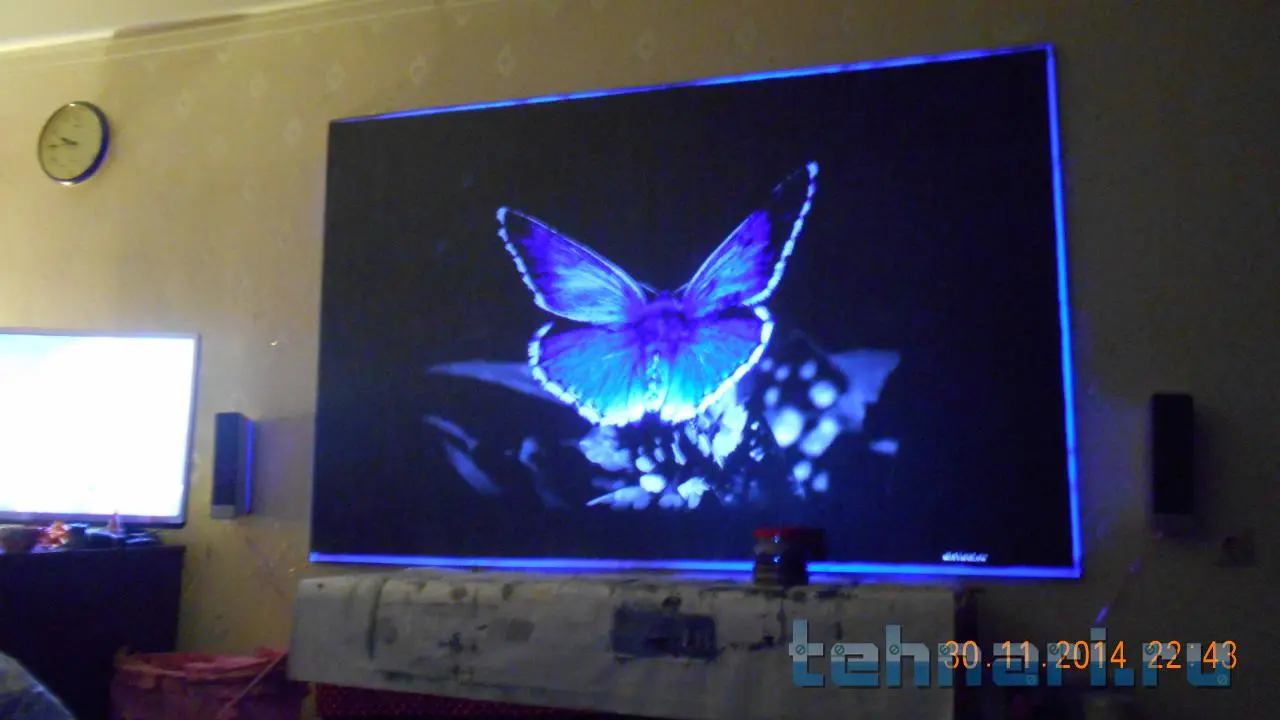

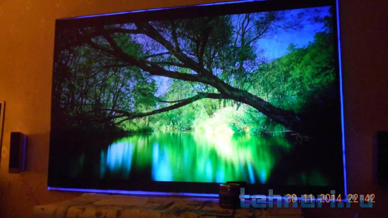

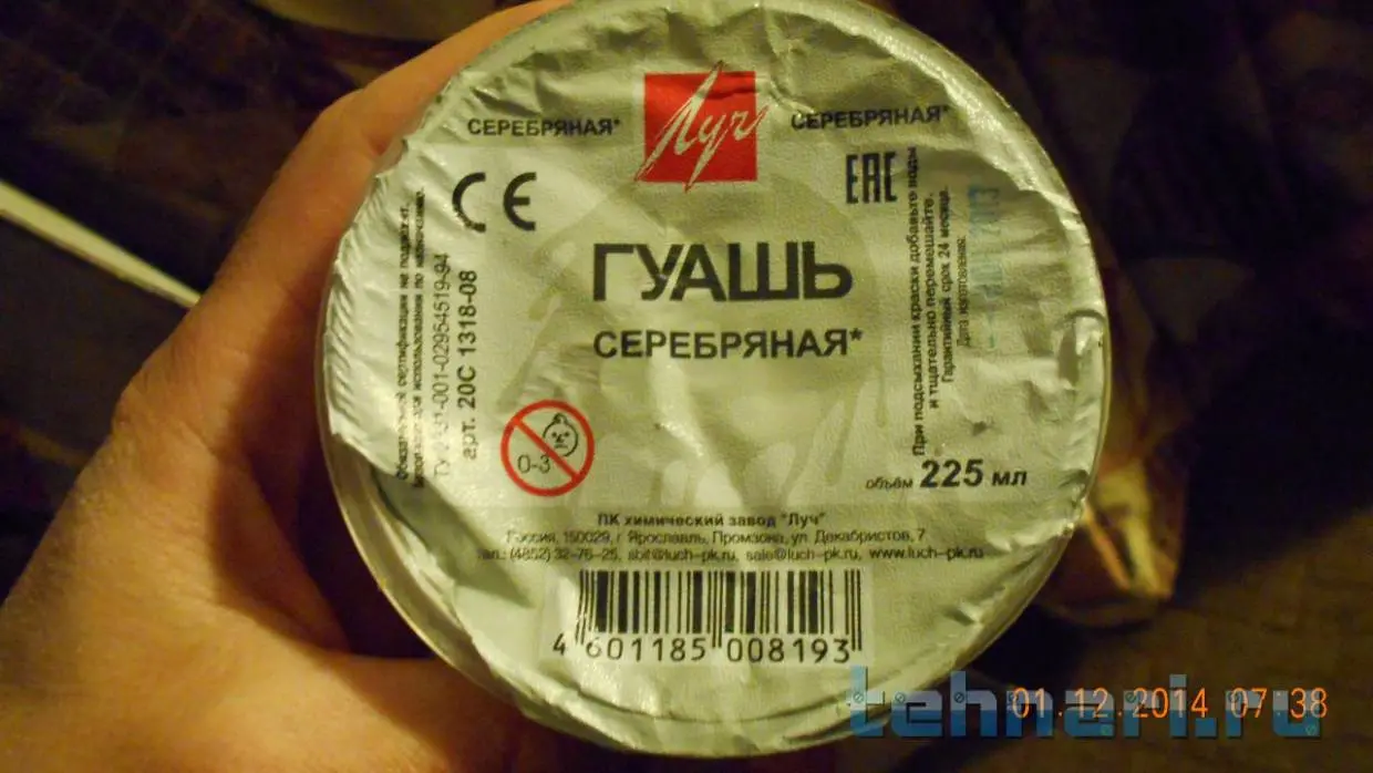

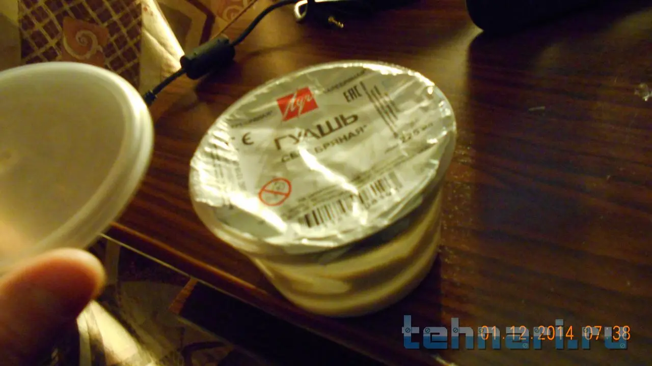

Вот фотки гуашь серебряная...
    53.4 KB · Просмотры: 84
    43.3 KB · Просмотры: 80
    41.7 KB · Просмотры: 93

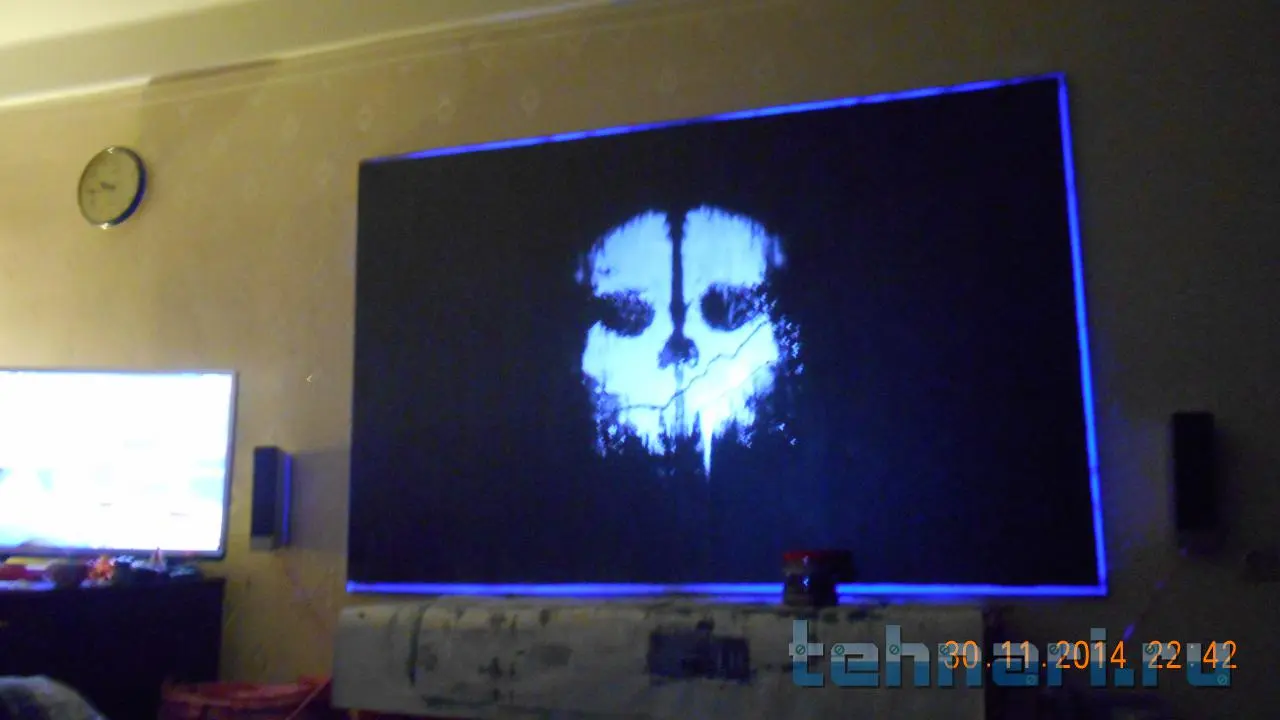

Хотя говорить еще рановато но по моему это и есть народный black screen...tehnoyxi
Да ошибся на банке в ml указан обьем а не в граммах...извиняйте...tehnobanka

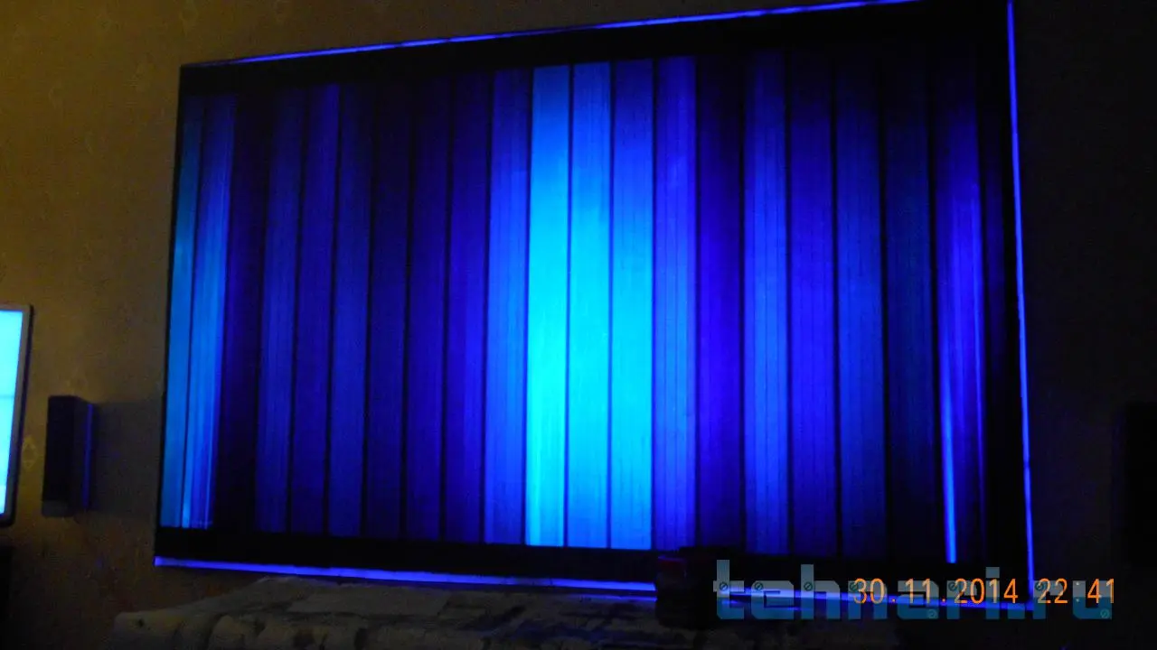

А полосы такие от кисти? Почему не краскопультом красите?
DDREDD да вот засвербило..кистью этот состав ужасно наносить...(краска куплена с запасом ..если кистью не получиться то пульвером однозначно...
