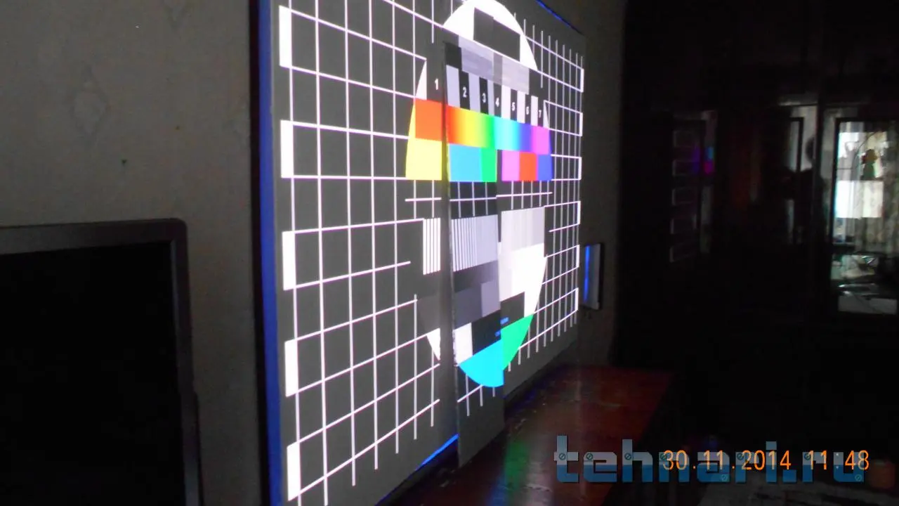

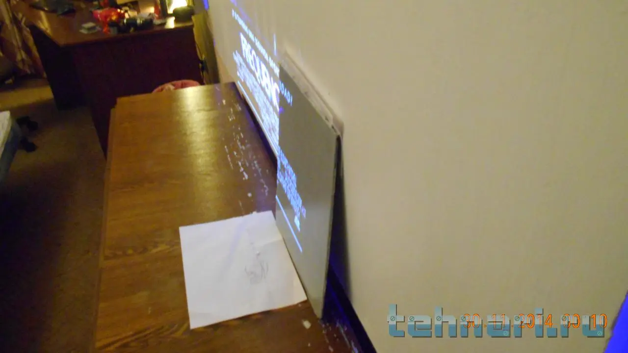

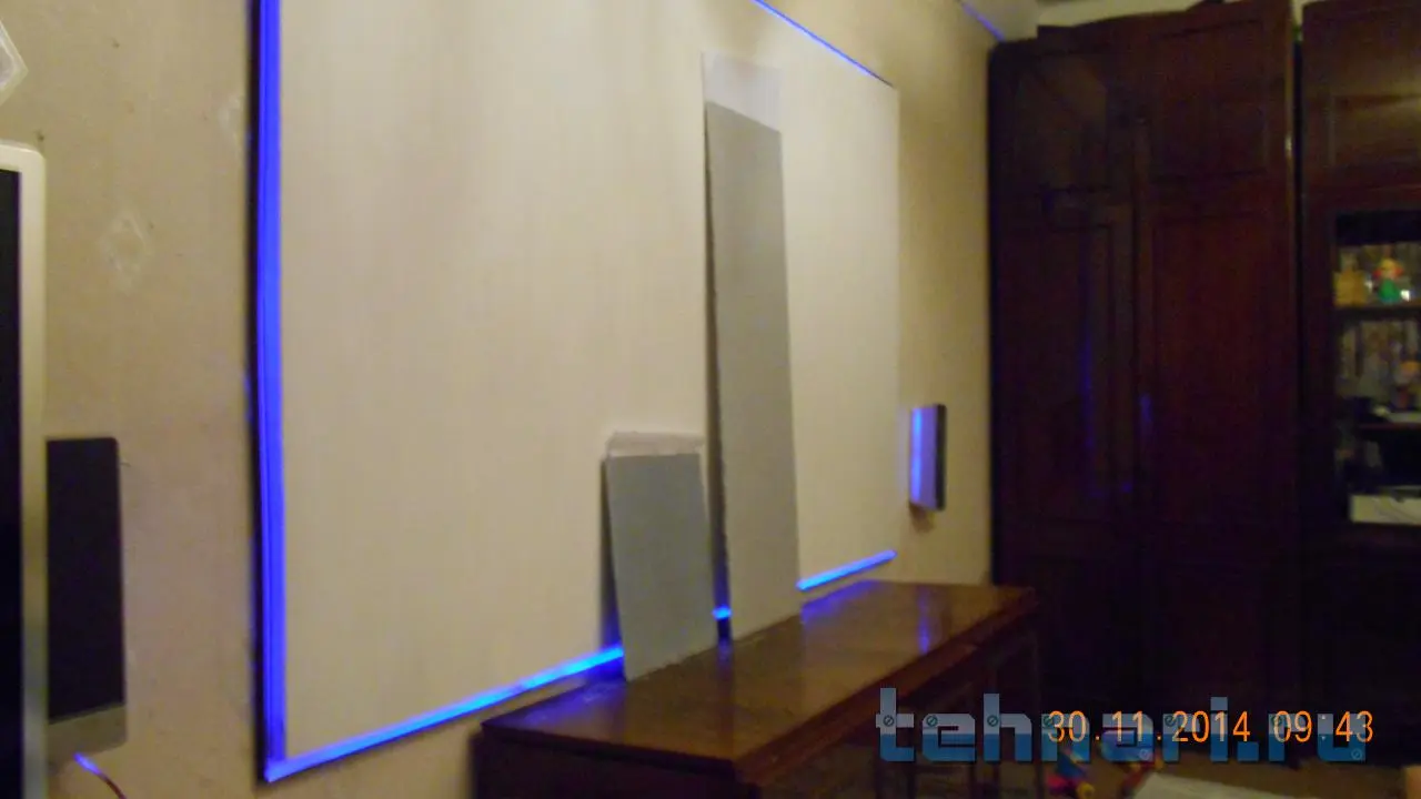

Еще эксперимент...пока нижний слой..

Еще фотки этого пробника...

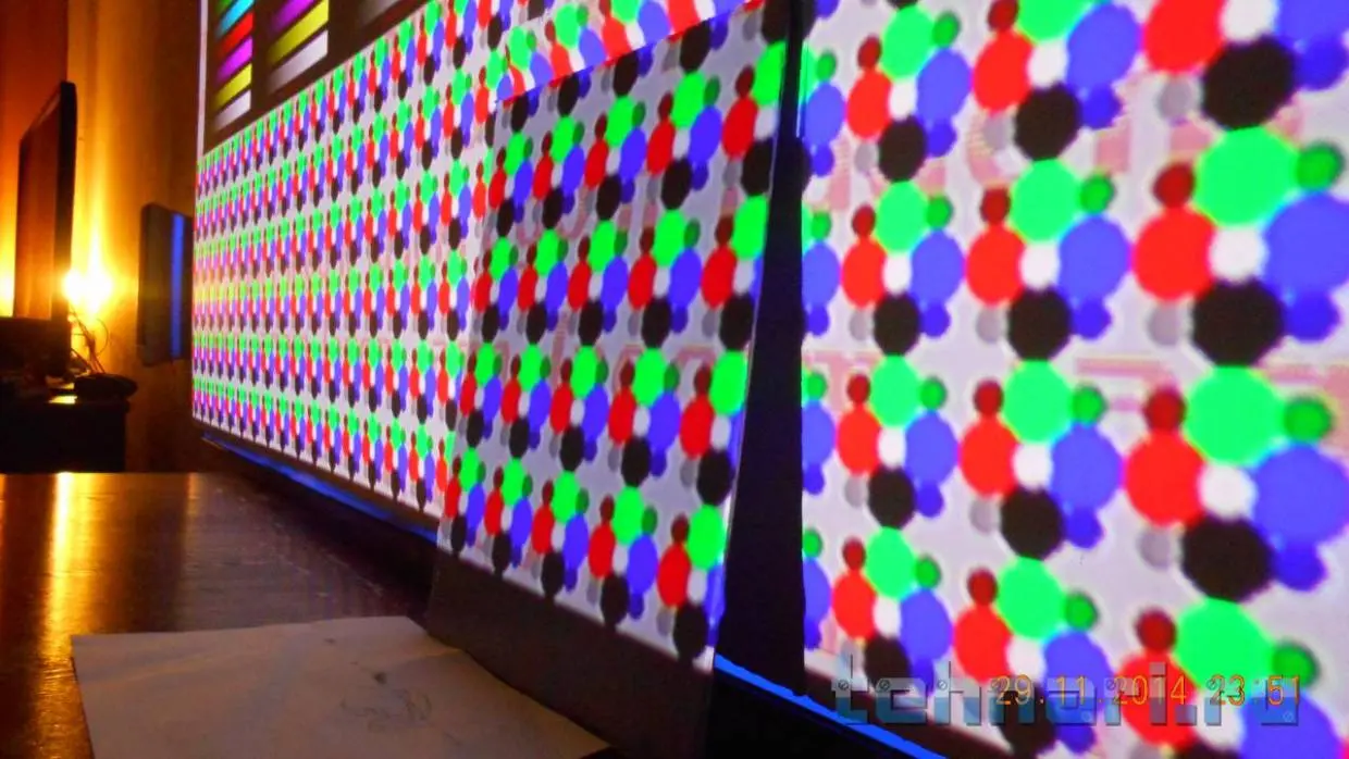

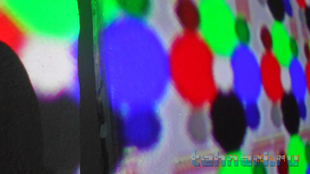

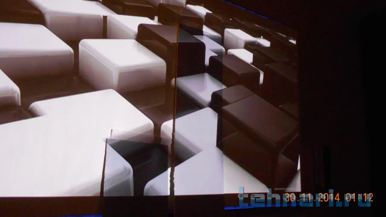

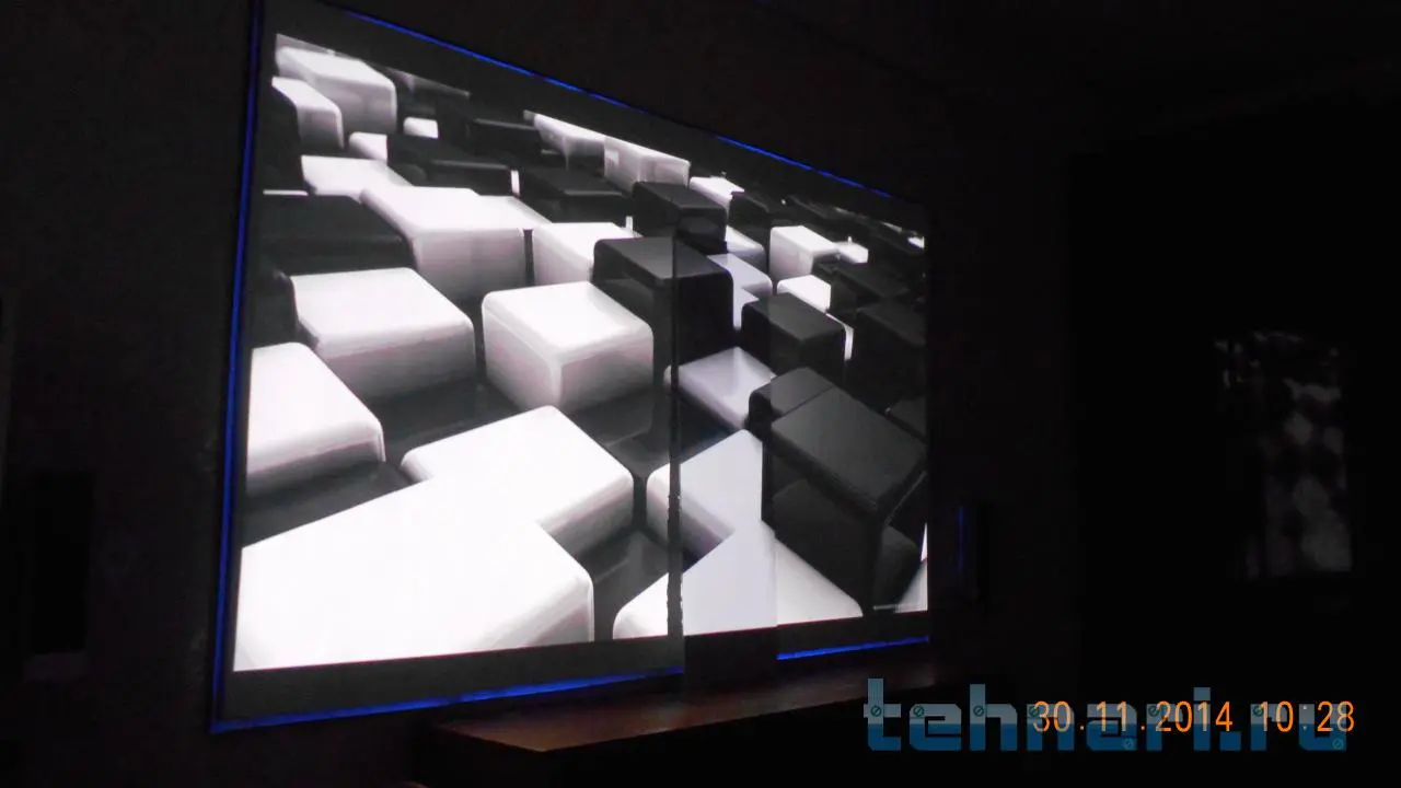

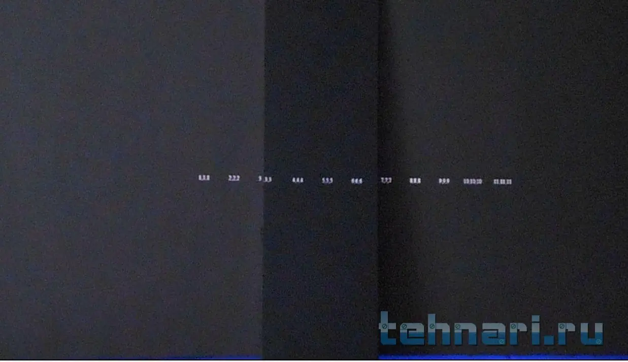

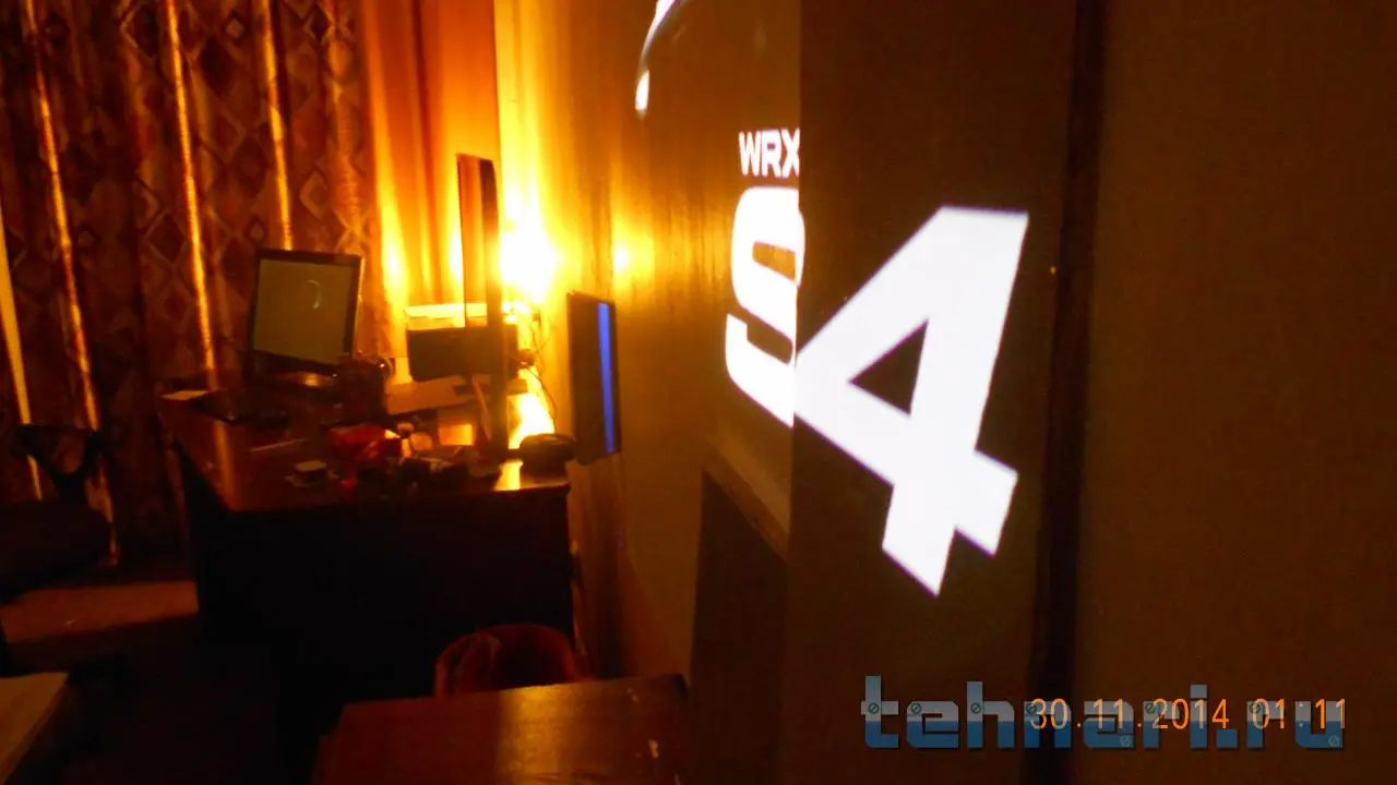

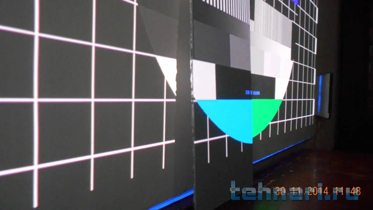

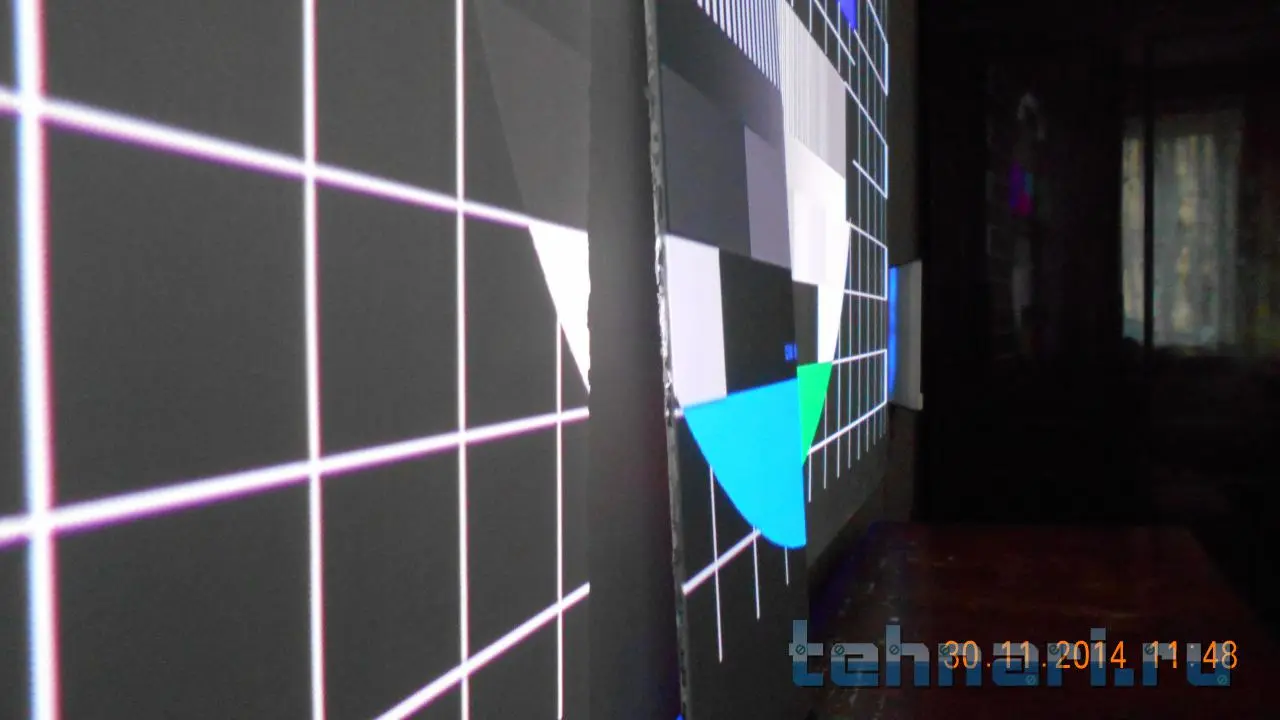

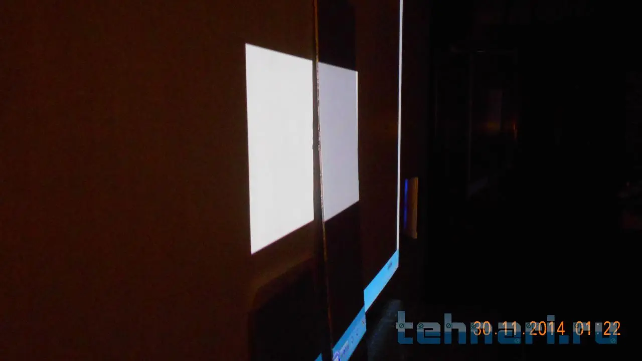

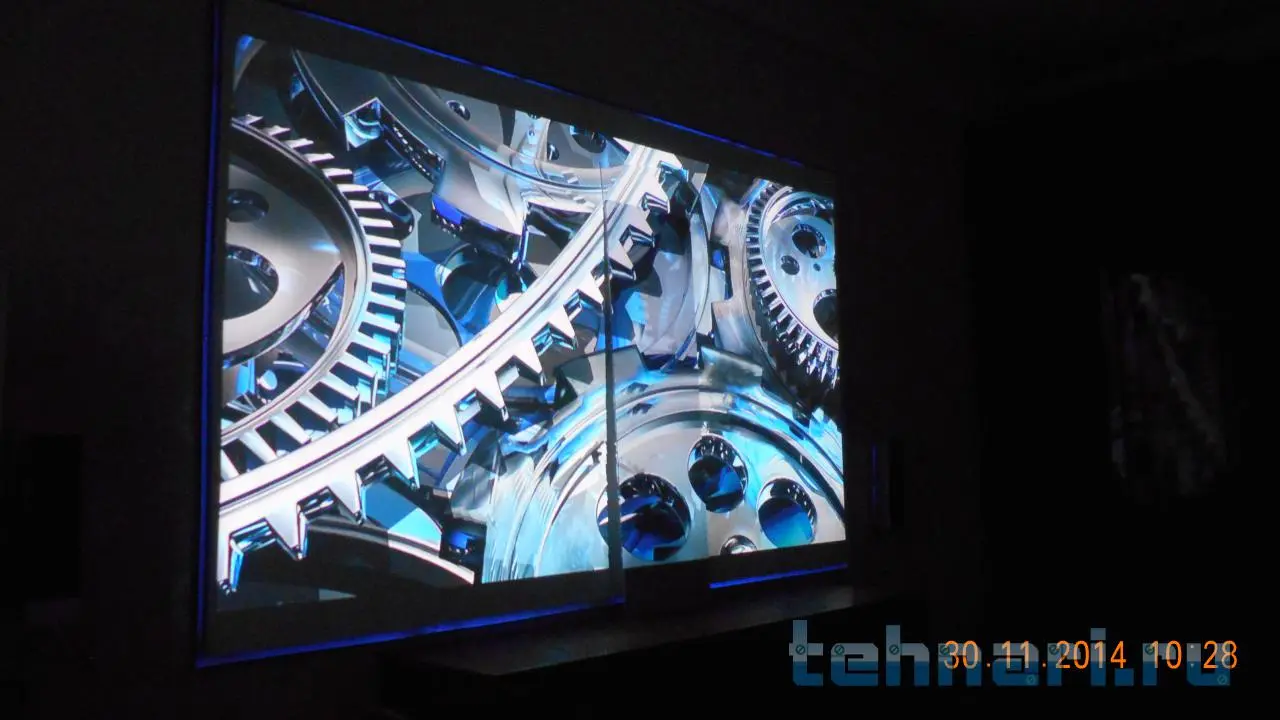

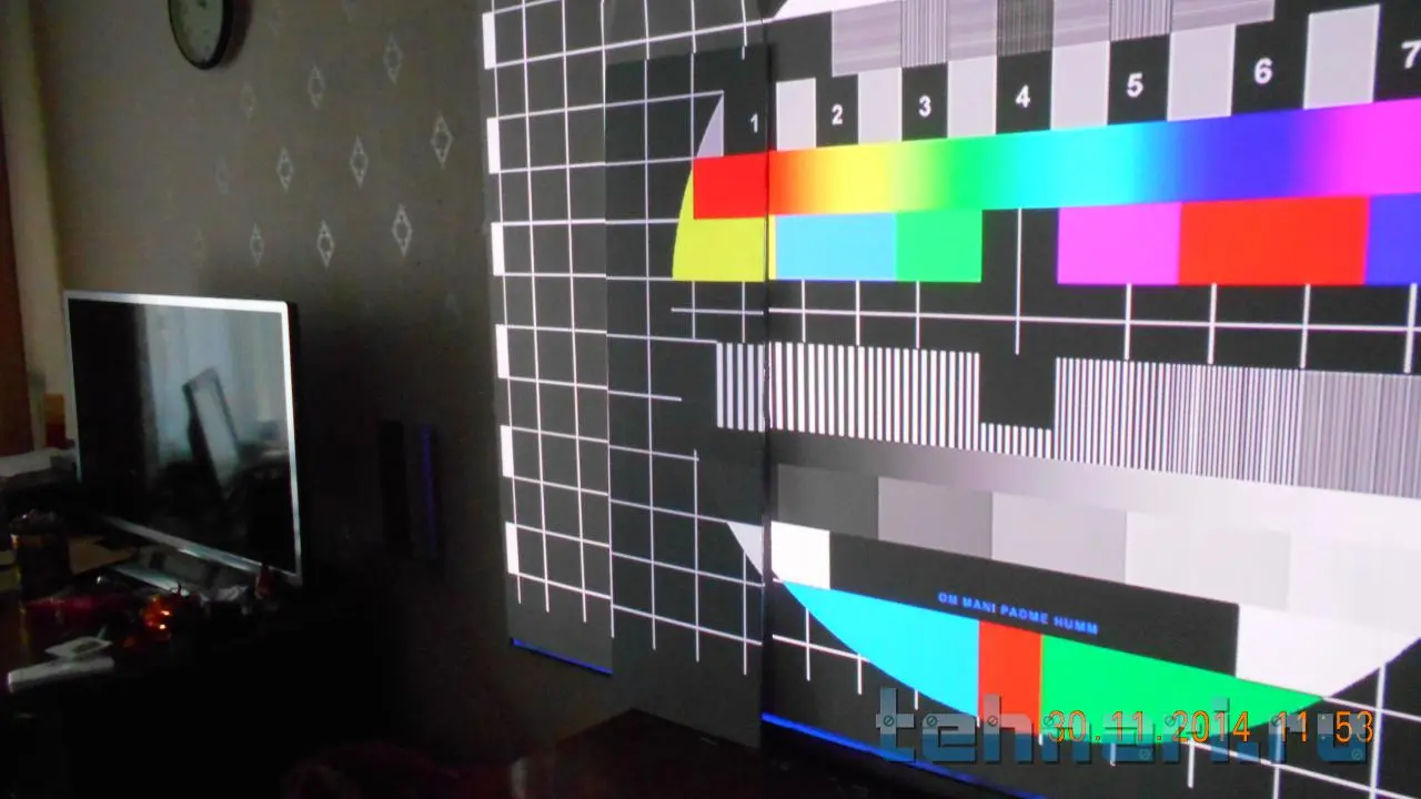

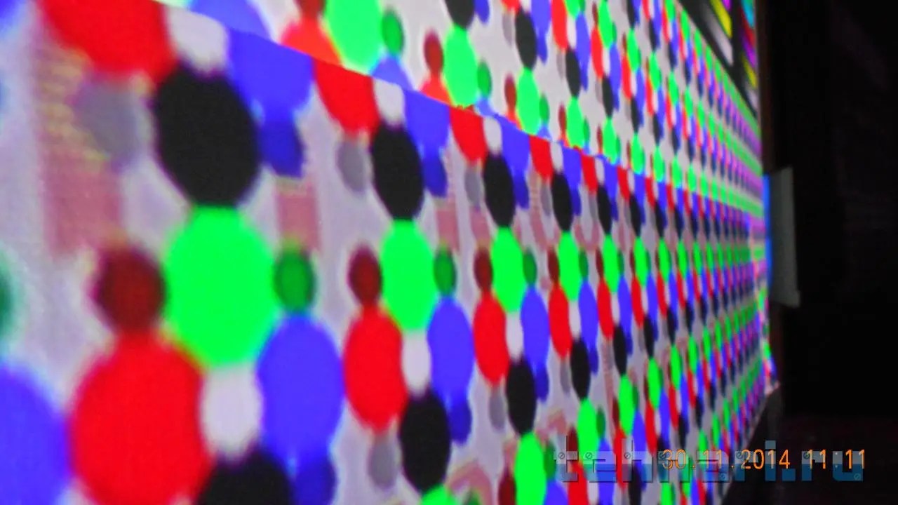

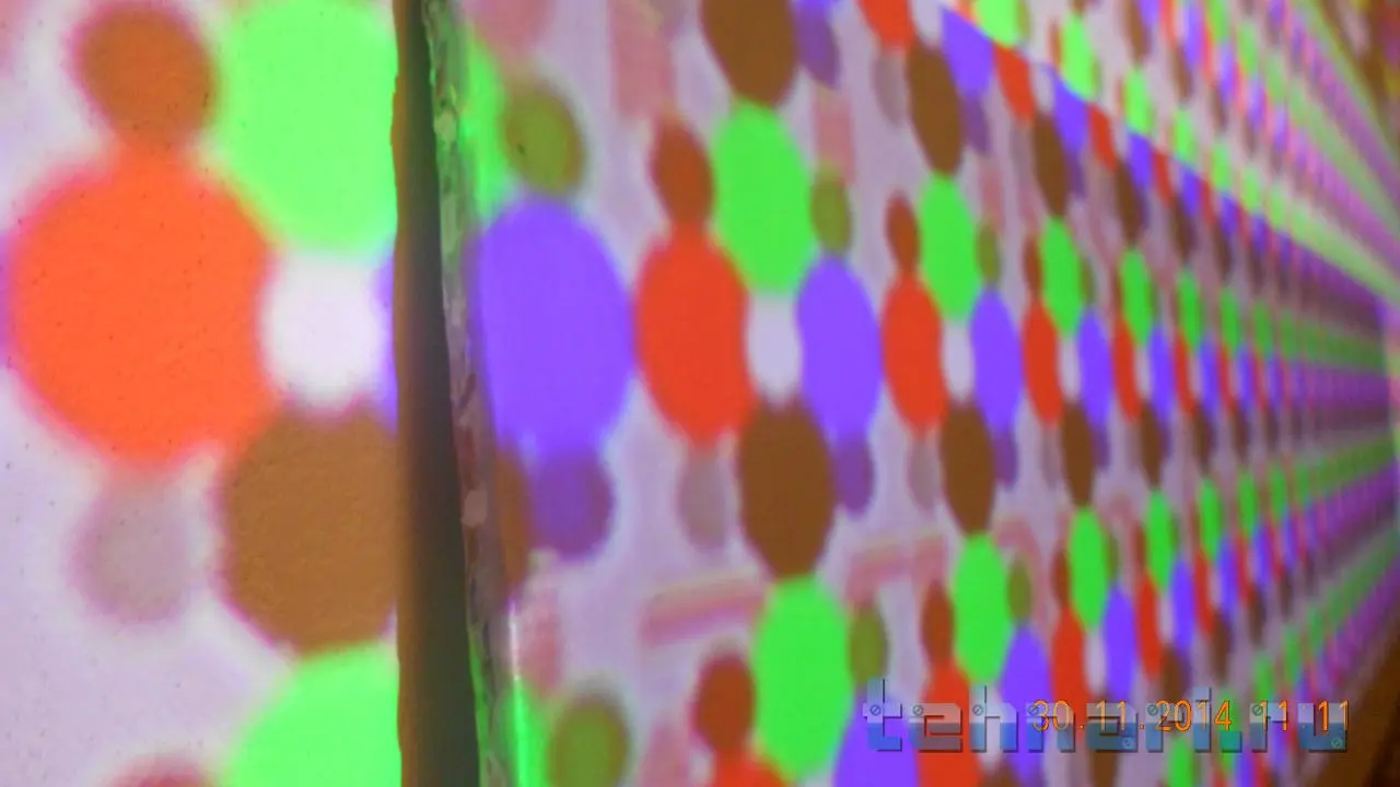

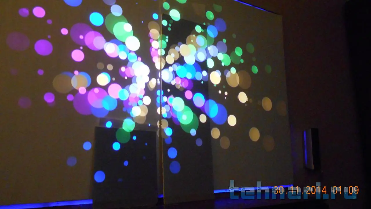

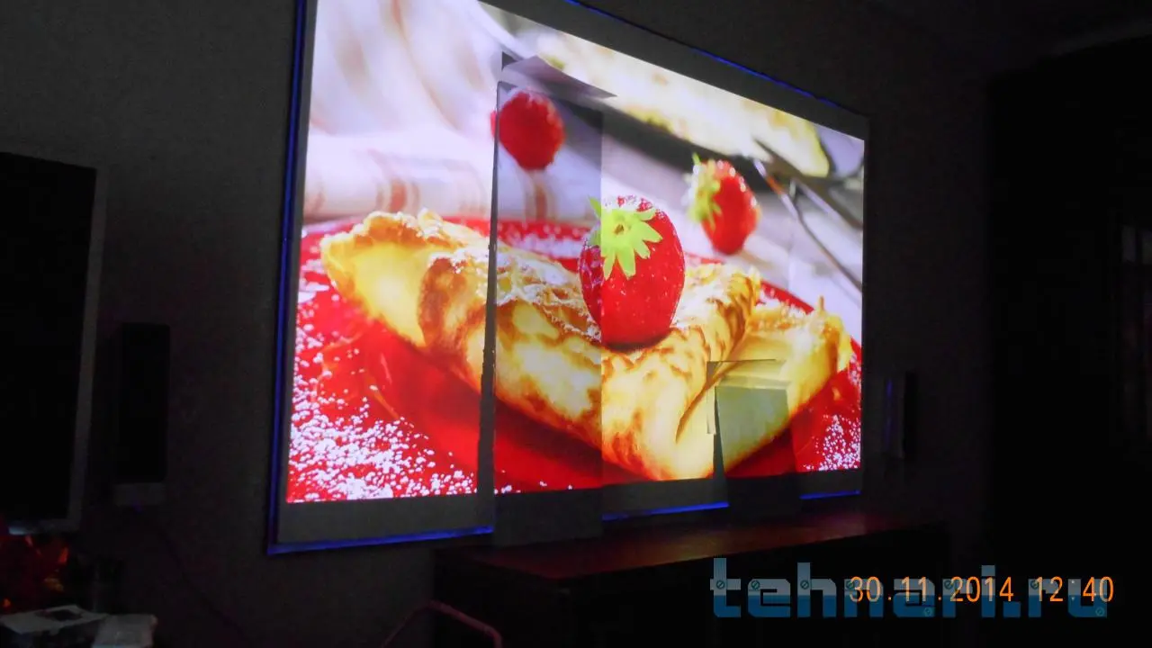

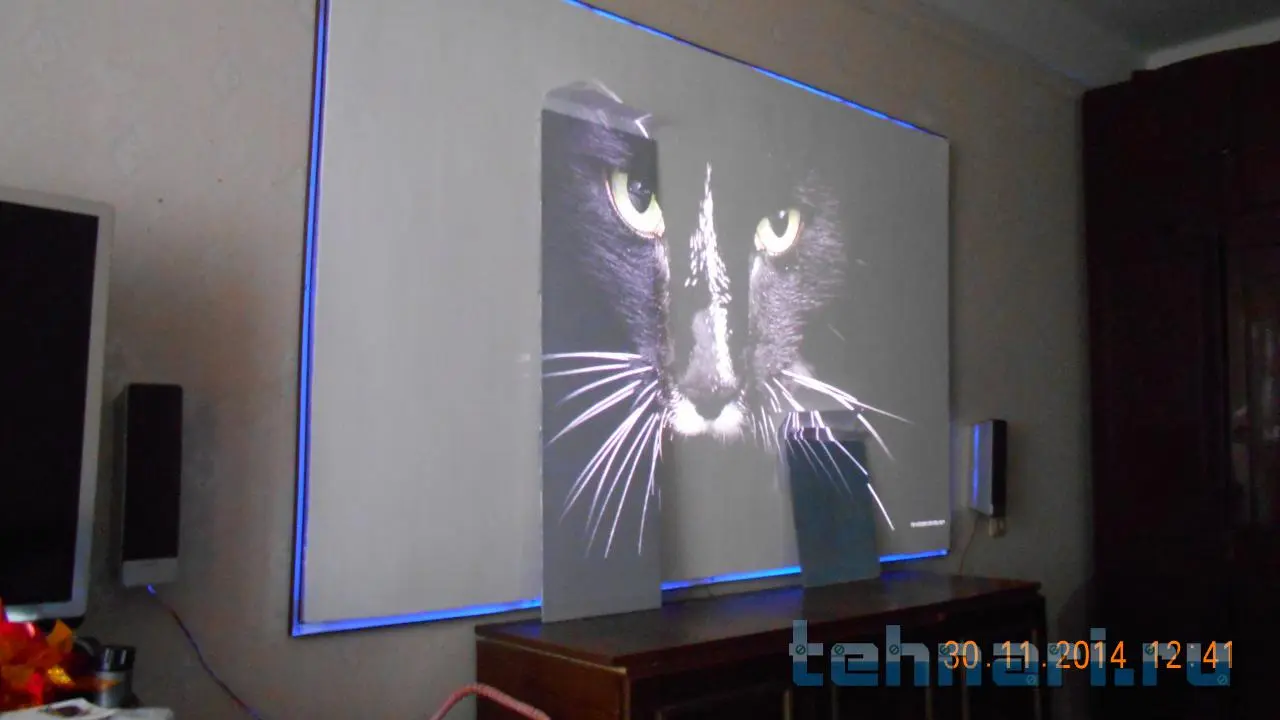

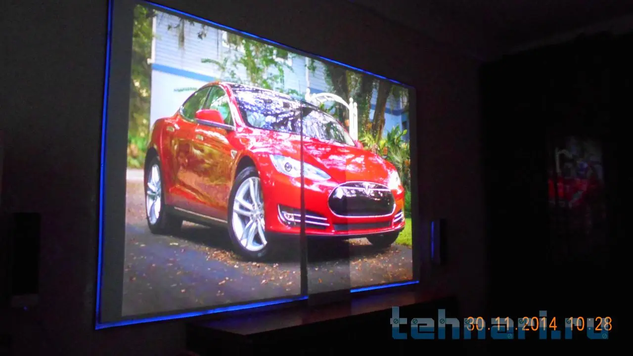

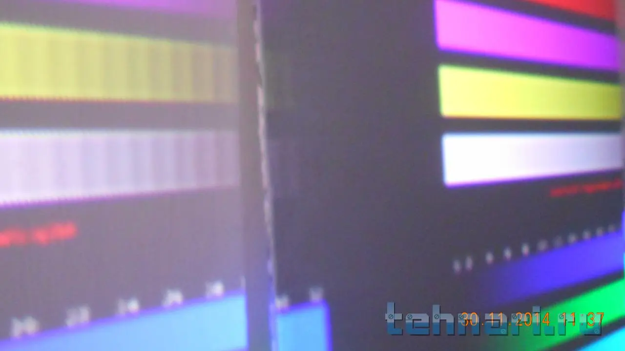

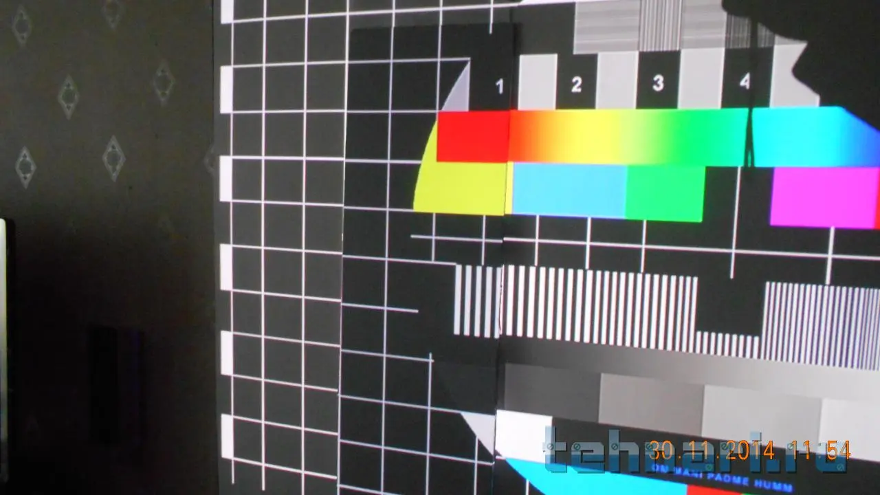

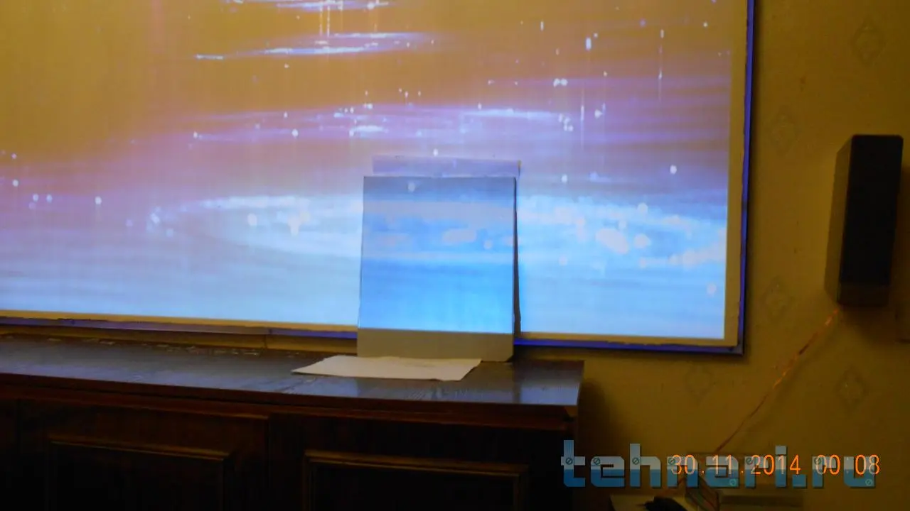

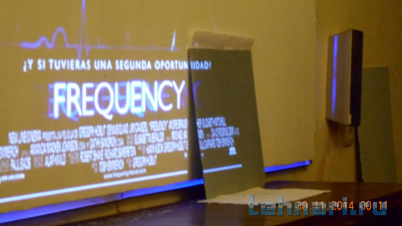

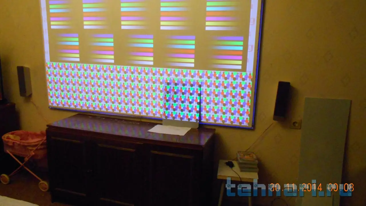

Ну вроде не плохие углы обзора...Но можно ли назвать его черным...Эта адская смесь!!! Нанес один слой кистью...
    35 KB · Просмотры: 70
    46.3 KB · Просмотры: 86
    31.8 KB · Просмотры: 74
    41.4 KB · Просмотры: 85

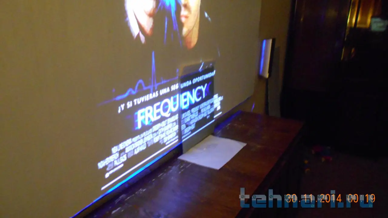

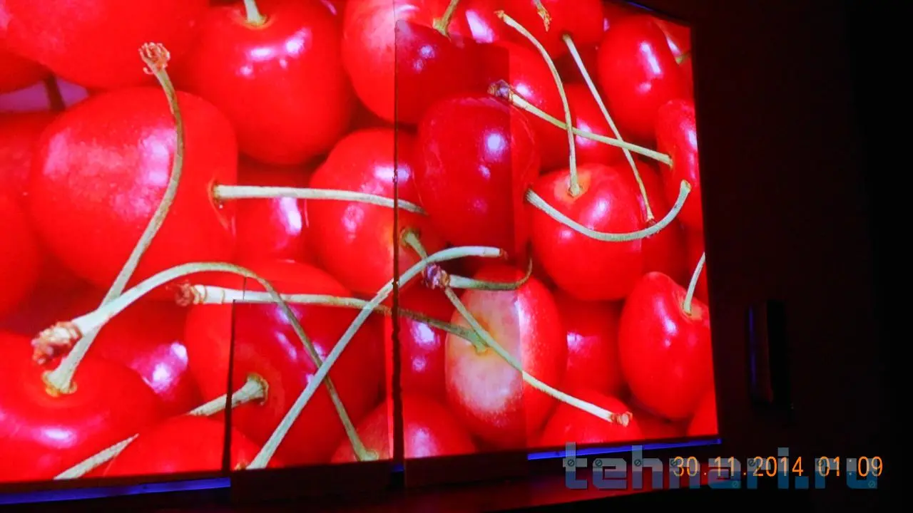

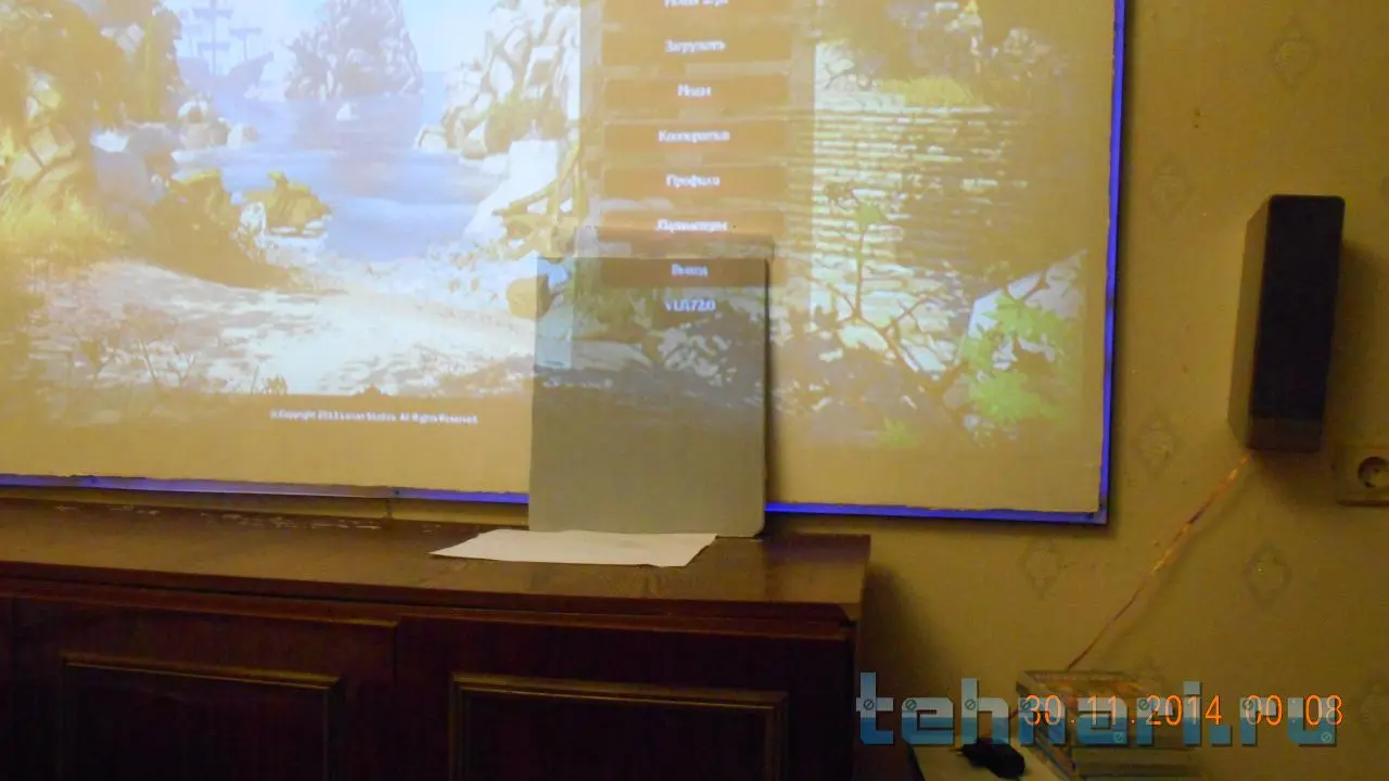

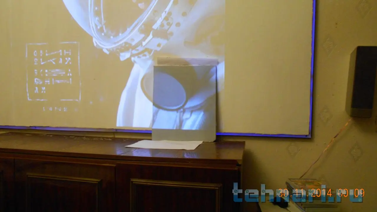

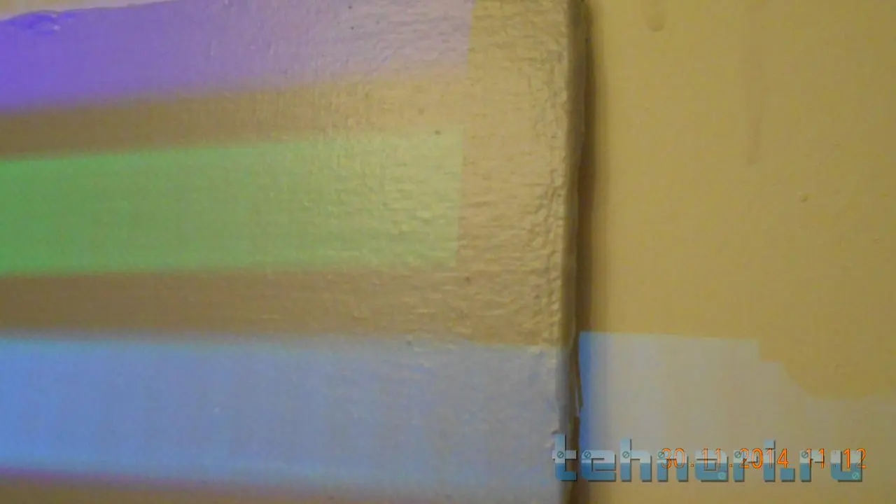

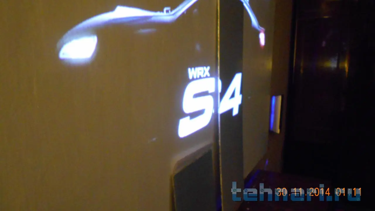

Пробник на фото выше-Вот что смешал-silver pearl(40ml)+вода (15ml)+DEC ART pearl(R-3ml)(G-3ml)+паркетный лак матовый(40ml)+Dulux sw(15ml)...сохнет пробник длиннее и смесь темнее-silver pearl(40ml)+вода (15ml)+DEC ART pearl(R-6ml)(G-6ml)+паркетный лак матовый(40ml)+Dulux sw(15ml).

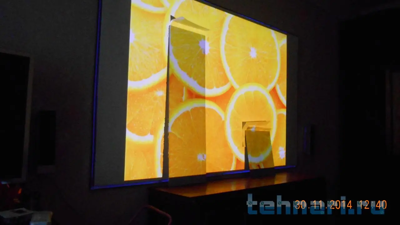

У длинного пробника смесь темнее но надо дать просохнуть...позже потемнеет(не понял из за чего,но яркость не уменьшает)..
    38.8 KB · Просмотры: 110
    34.3 KB · Просмотры: 86
    34.2 KB · Просмотры: 78

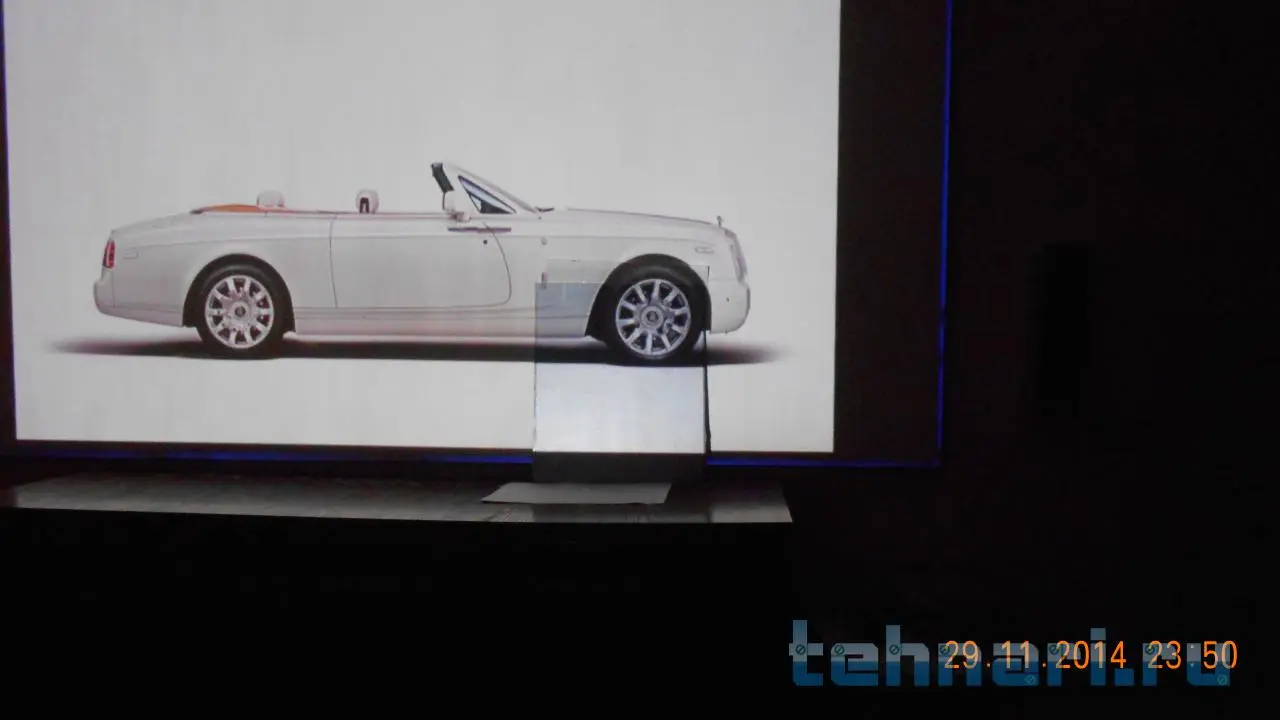

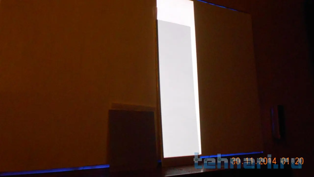

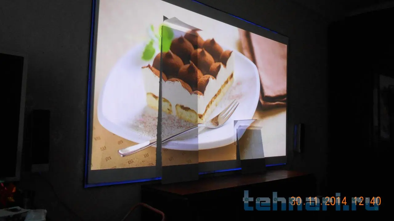

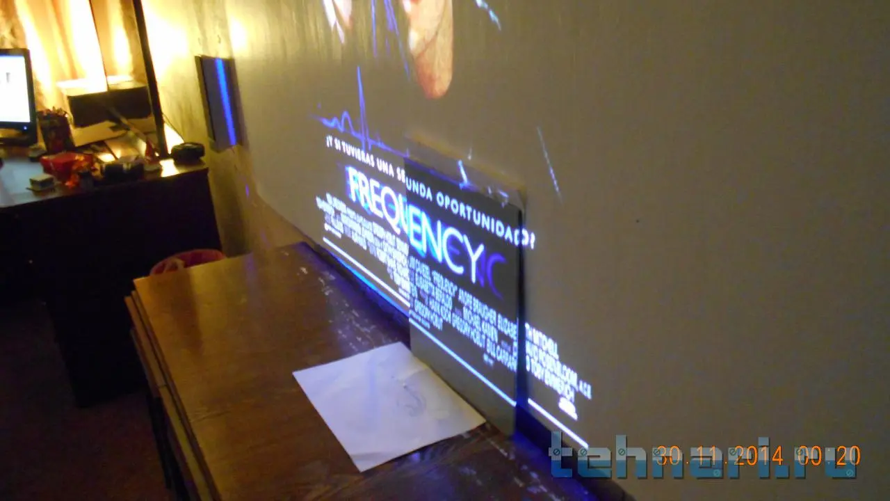

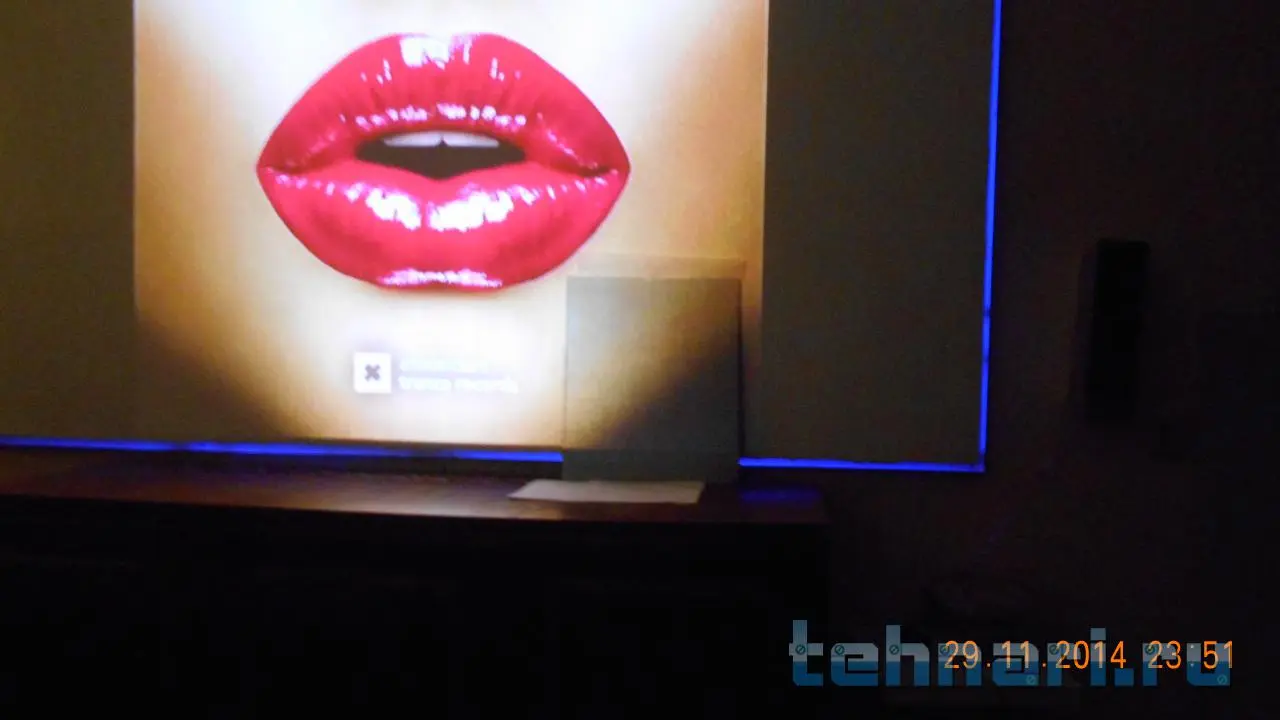

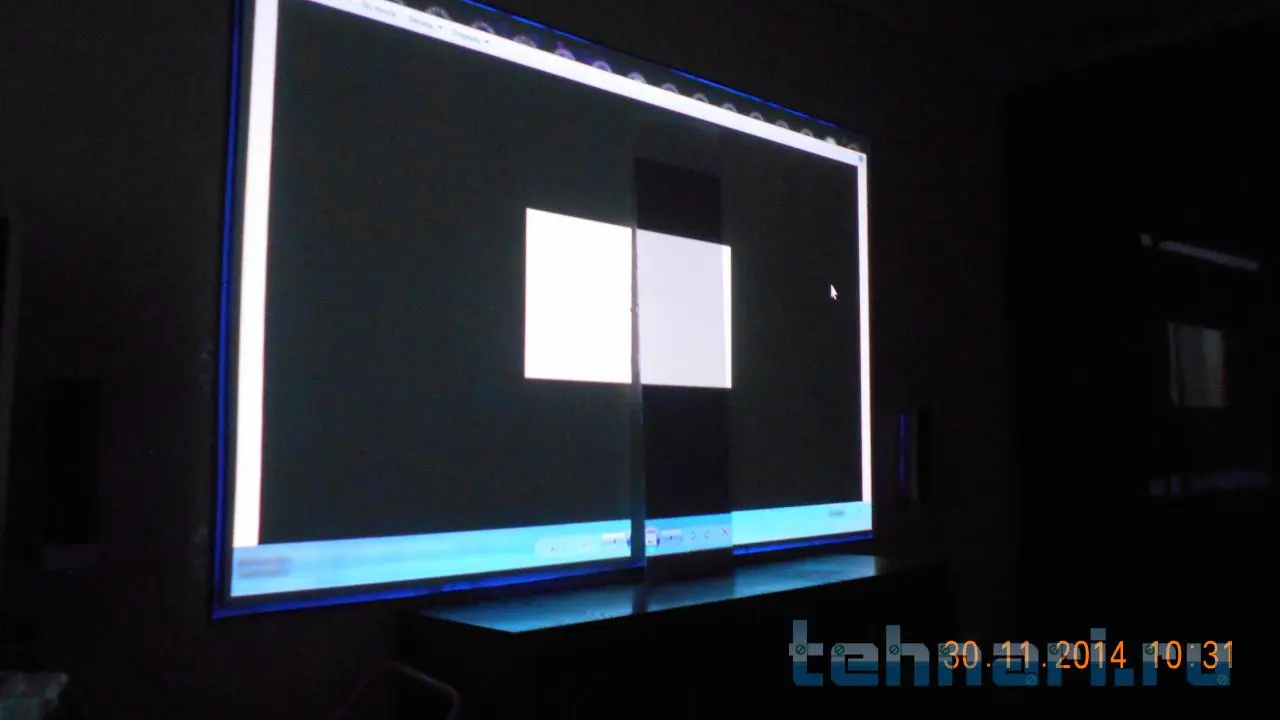

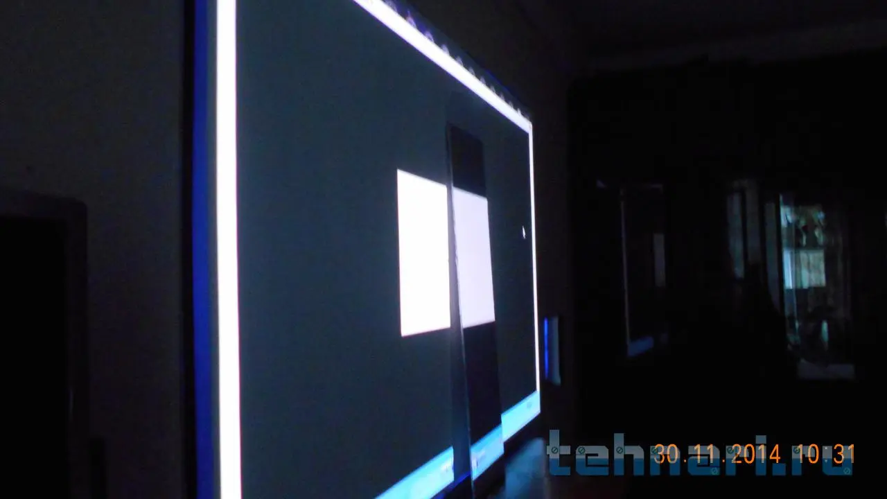

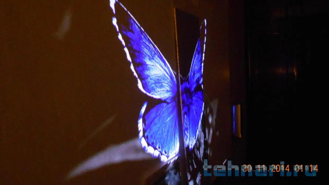

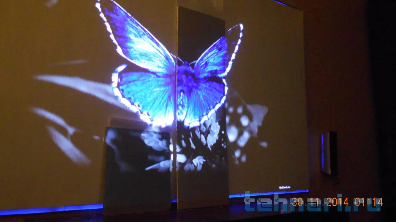

По мере высыхания пробника вижу что он темнеет..

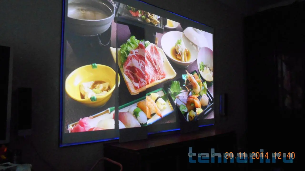

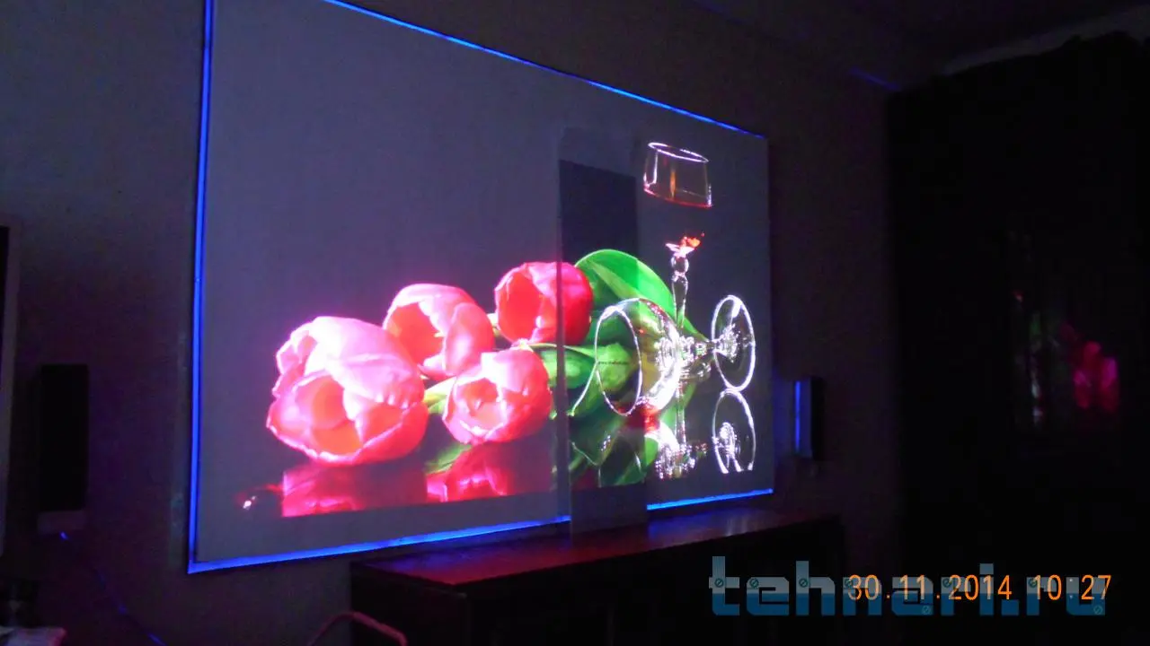

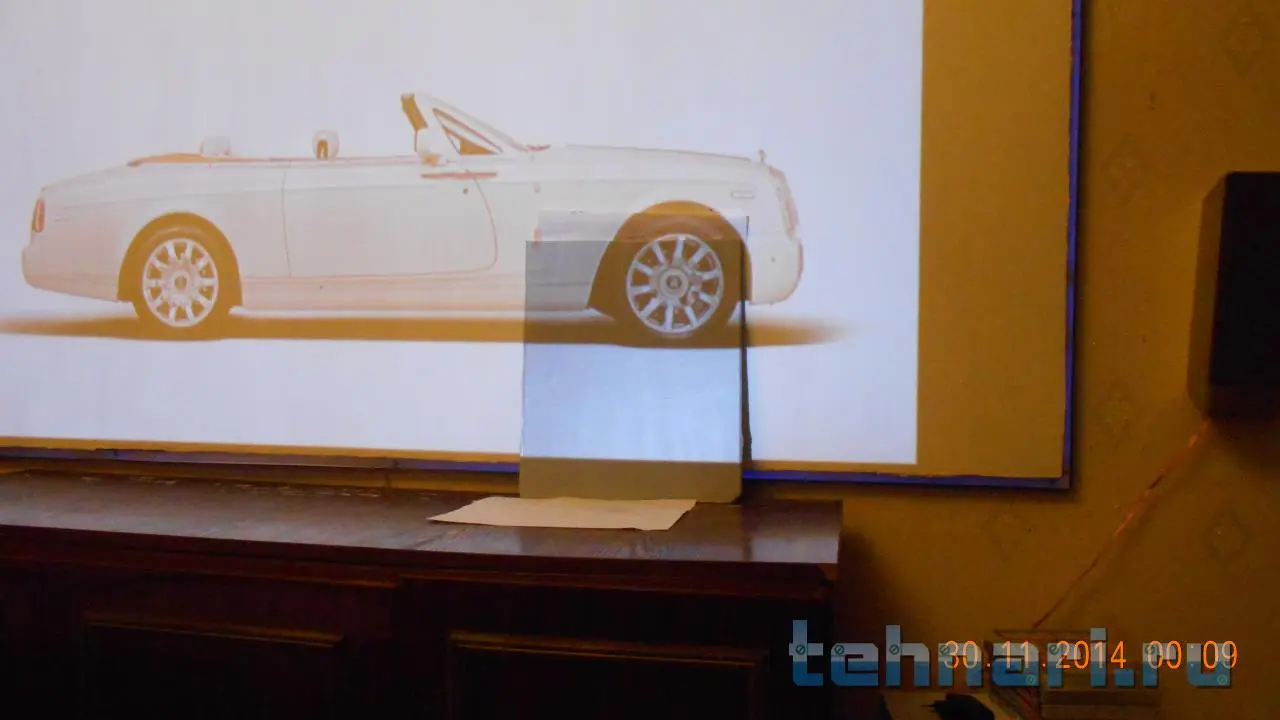

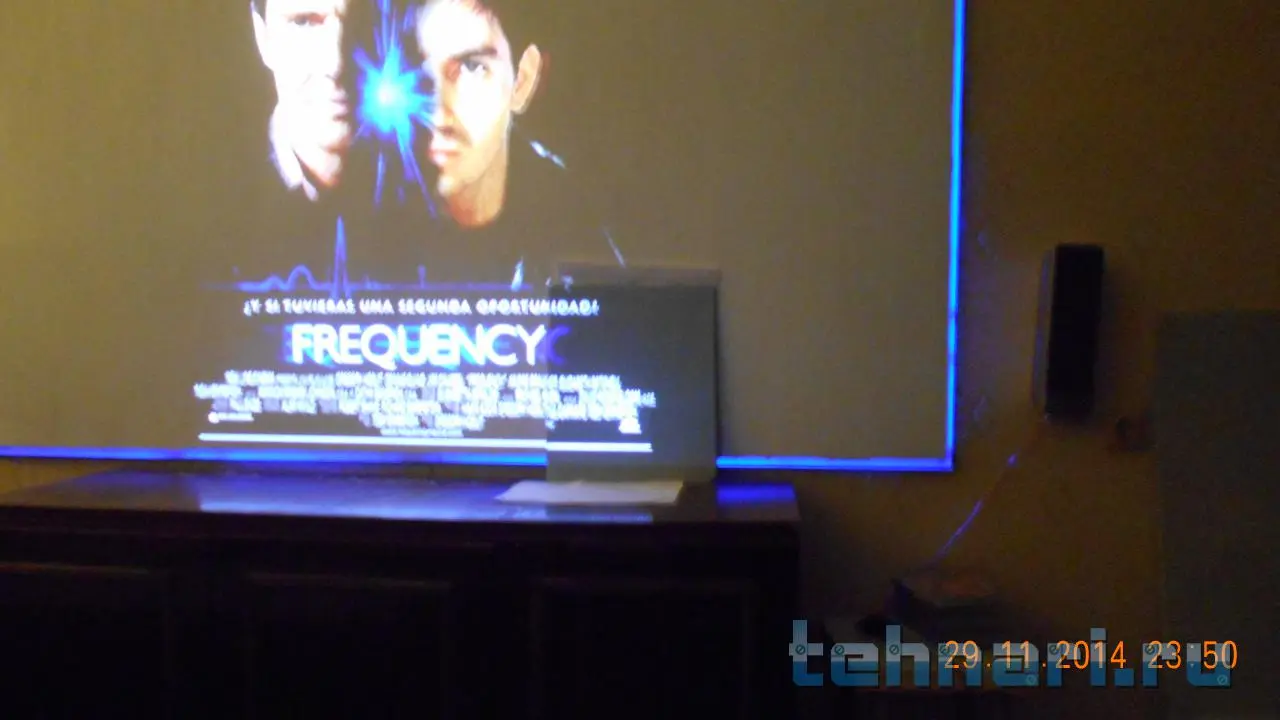

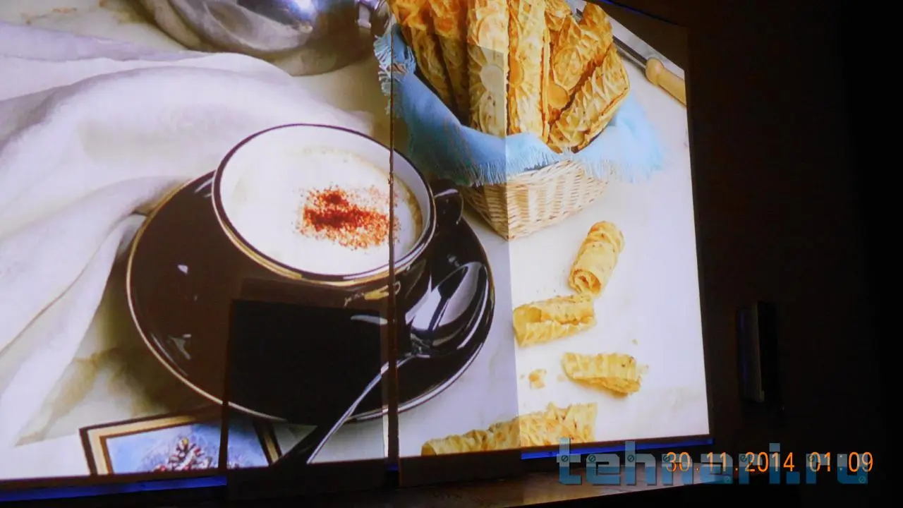

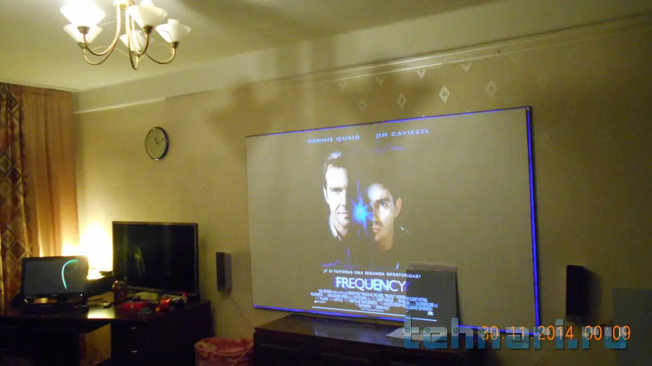

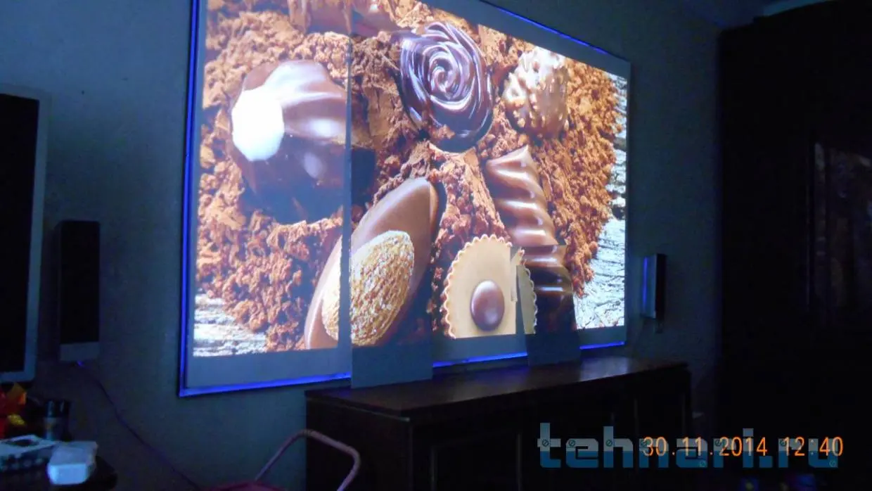

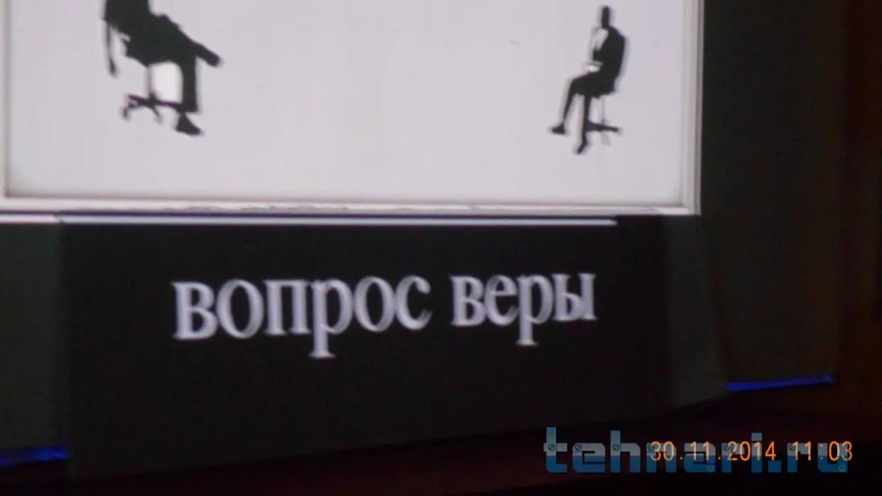

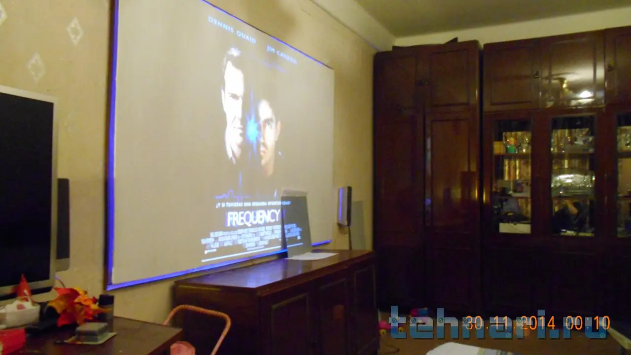

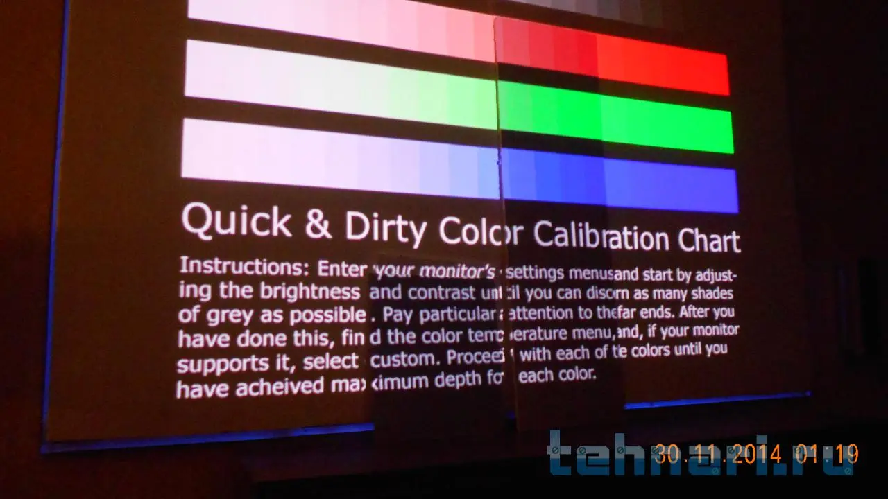

Яркость хоть и меньше основного экрана но вполне приемлема...Ваше мнение?tehno015
Мне даже чем то нравиться состав..но лак воняет...
Честно сказать обычный серый экран с усилением, причём со своими косяками на ярких сценах
Хммм печалька :(
А если есть более менее уверенный результат, можно обратится в рекламное агенство, у них есть большие принтеры которыми наносится реклама на плёнки и пвх,,,
Да не, краска это совсем не то. Если уж мутить с плёнками то можно сделать первый слой зеркальный (из пленки которой летом окна от солнца заклеивают) второй темной автомобильной тонировкой (степень затемненности будет зависеть от яркости проектора и последний матовый рассеивающий. Возможно для небольшого расширения угла обзора надо будет добавить ещё одну матовую пленку между зеркальным слоем и тонировкой.

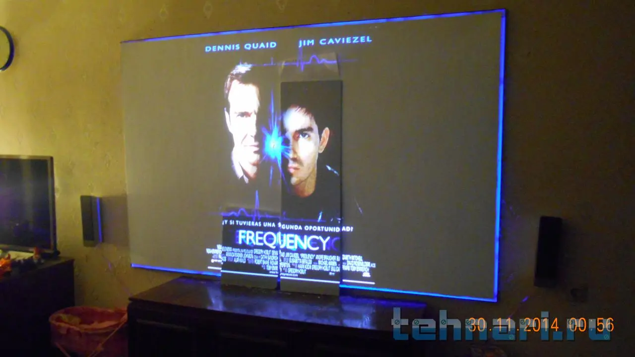

DDREDD Ваше мнение про пробники сверху,надо ли VGT(я б перл) наносить?(углы расширил в нижнем слое...И про плненки и косяки с ними связанные мы уже говорили -не наш метод...
    25.6 KB · Просмотры: 71
А как вариант экран из натяжного потолка(виниловый) с обратной стороны покрыт черной краской..(тут с размерами будет проще...)

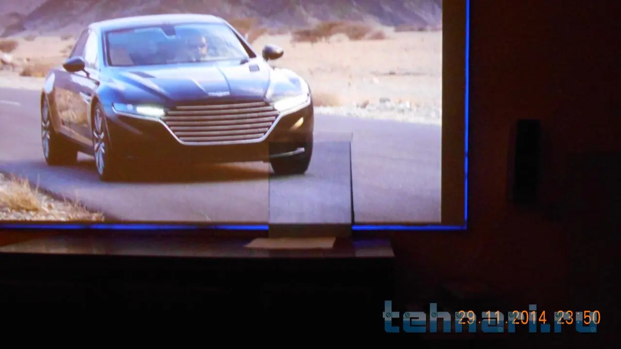

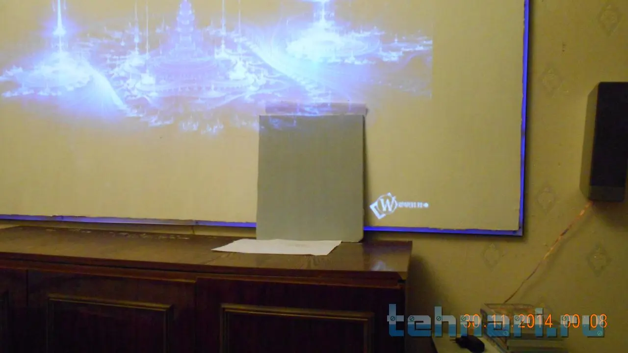

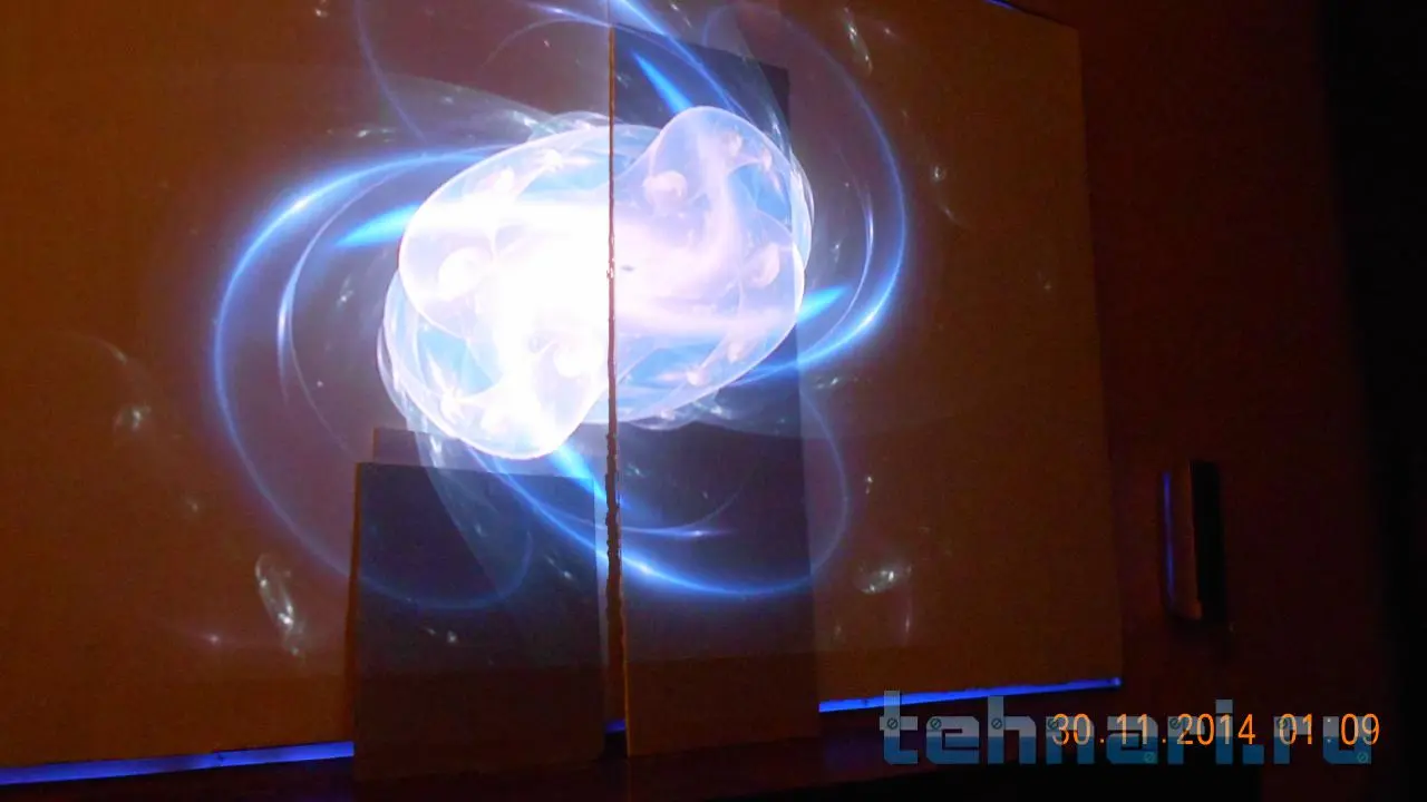

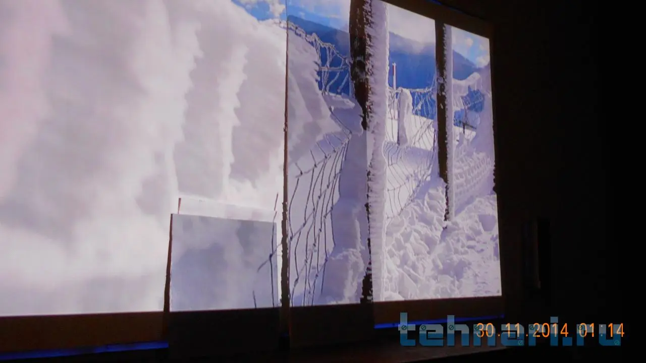

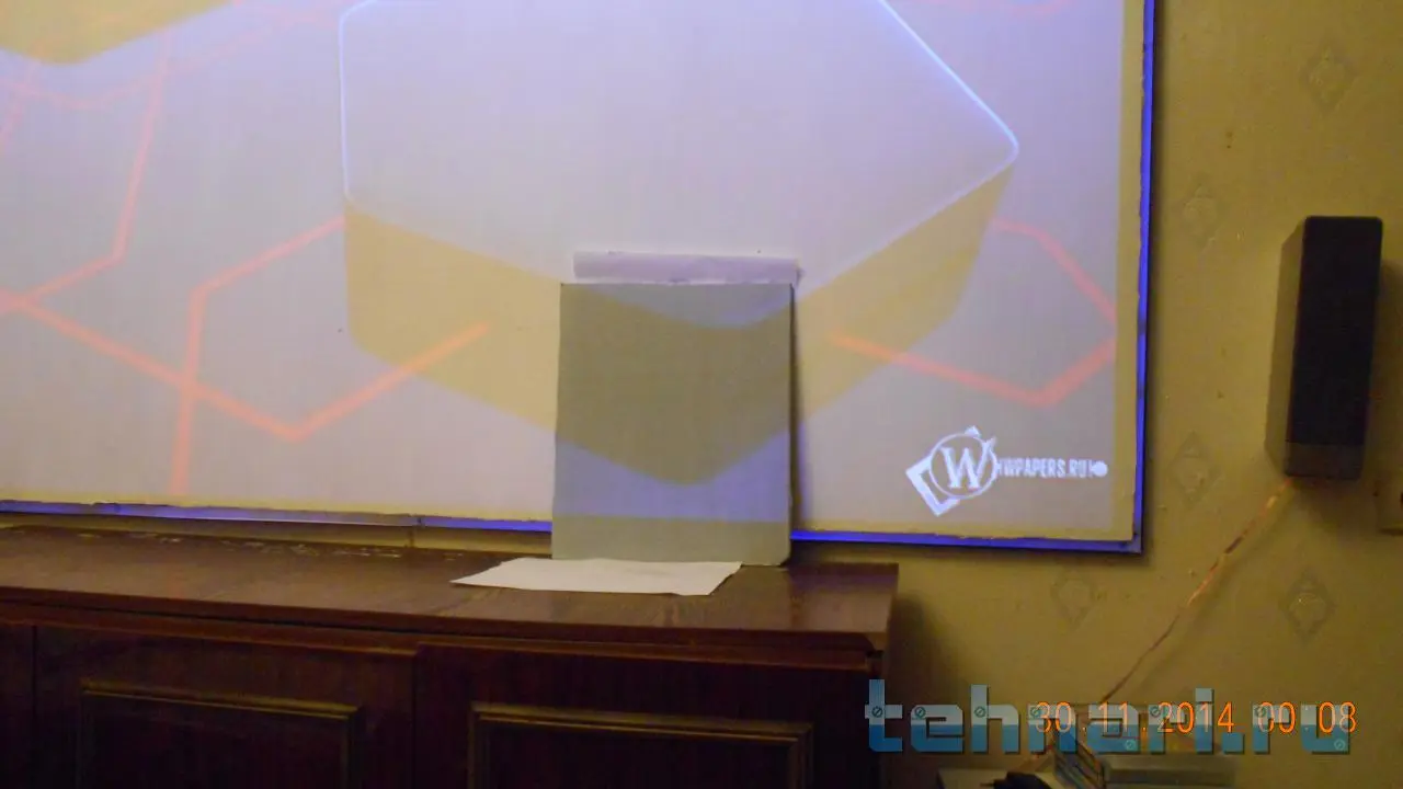

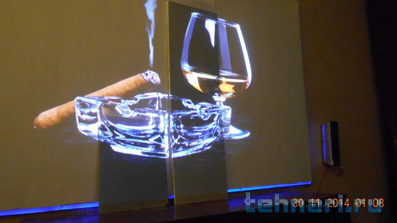

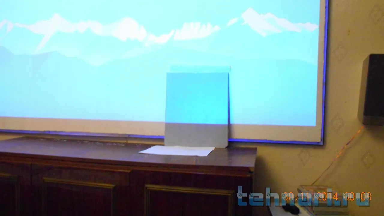

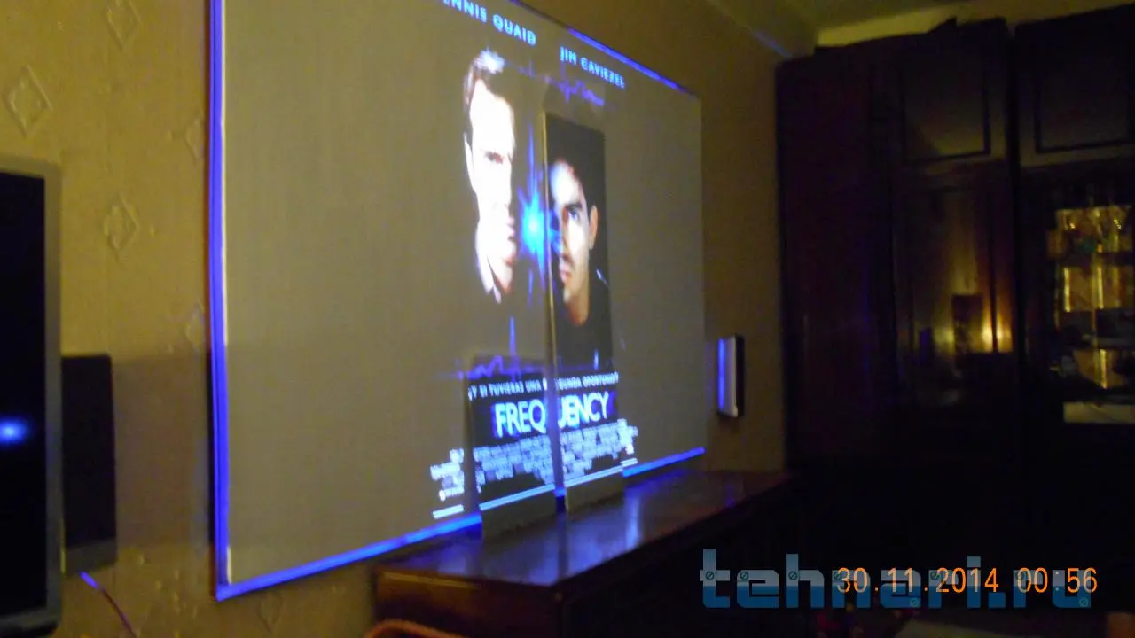

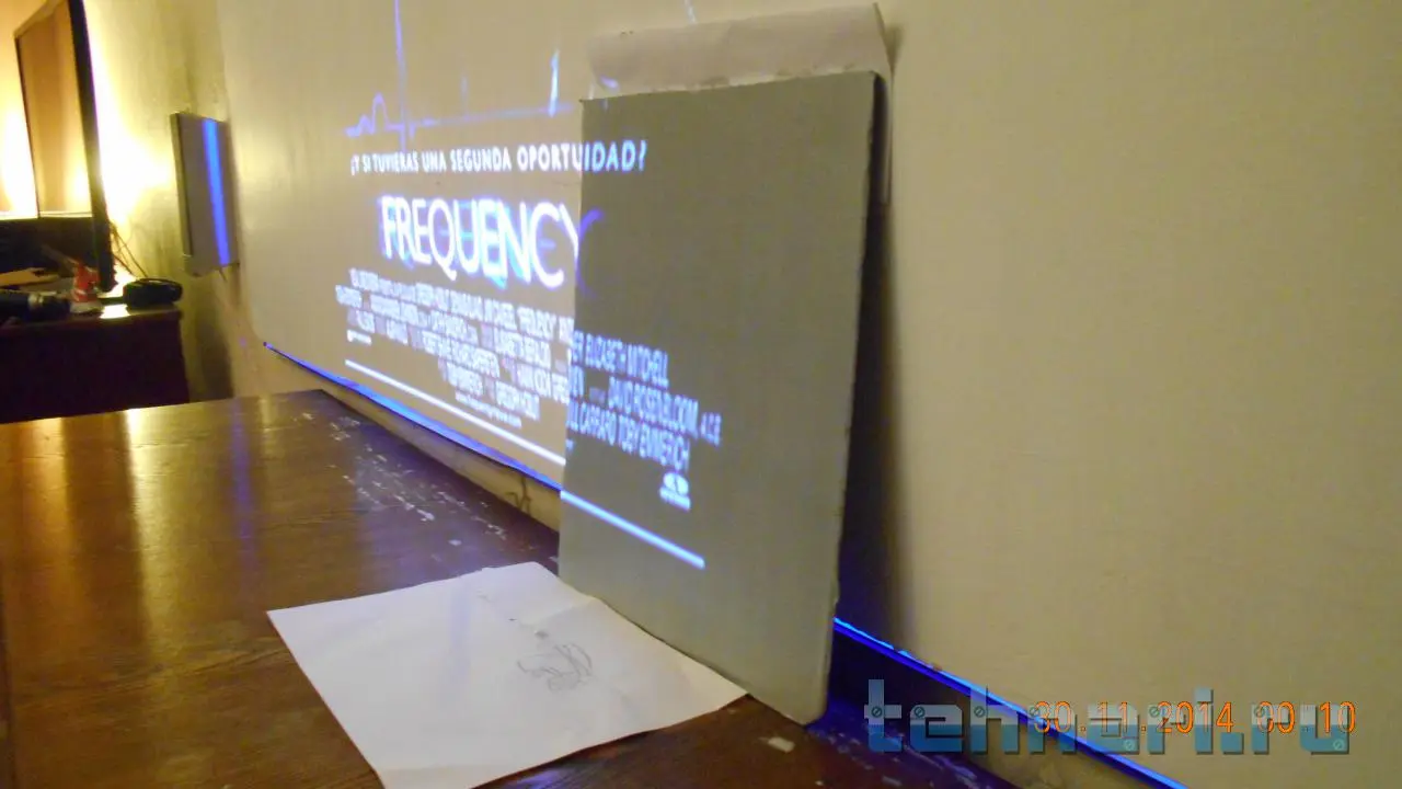

Второй слой задуман так-База(D)20ml+VGT(я б перл)3ml(возможно и больше)+лак мат(20ml)...к сожалению лак с легким глянцем(хоть и пишут матт)
На ярких сценах заметно падение яркости хоть не критическое но все же и с синевой белый по этому вместо VGT думаю DEC ART(R)3ml+DEC ART(G)3ml+База(D)20ml+лак мат(20ml) ...и ярче будет не много и белый под корректирует...tehno015

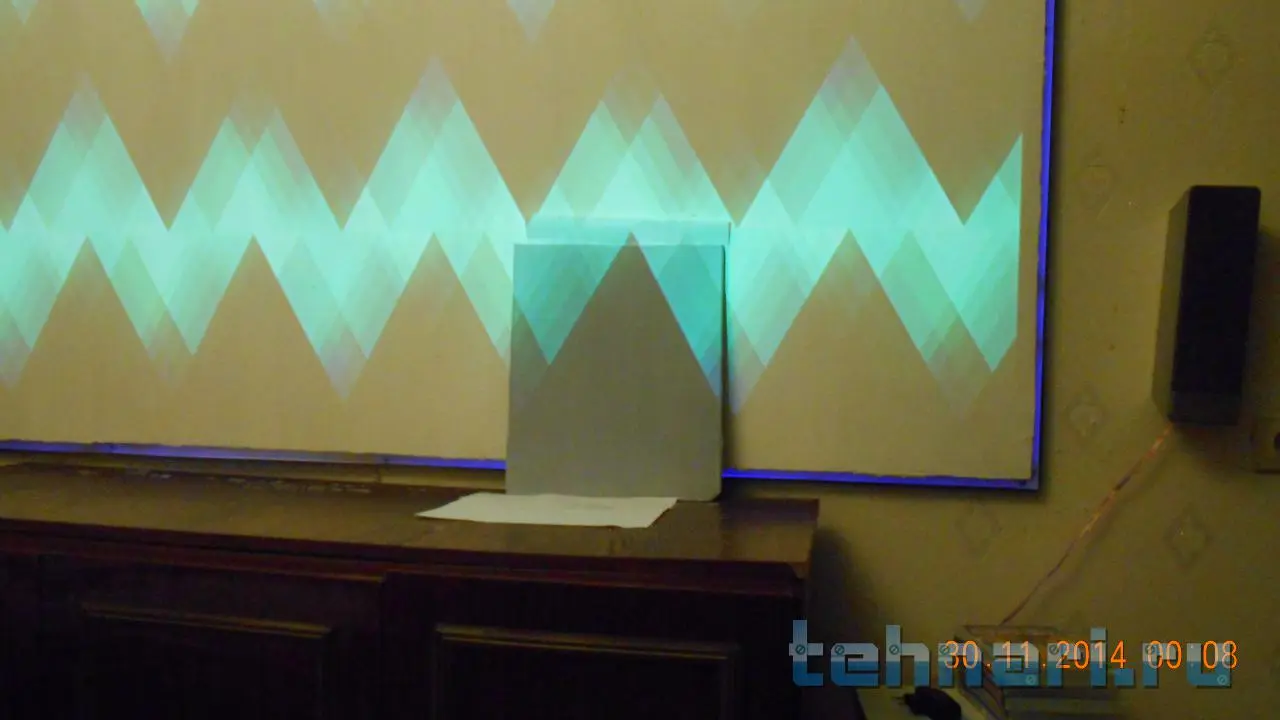

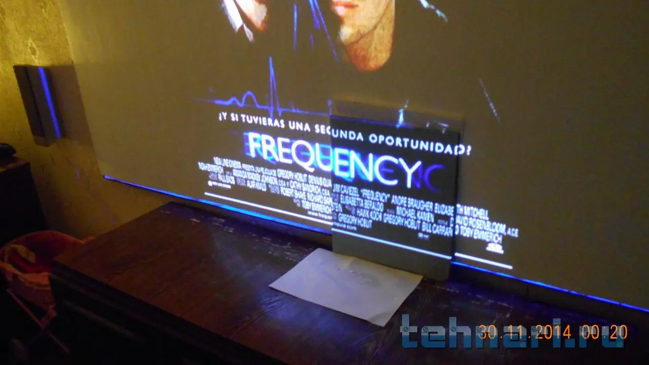

Пока верхний слой не наношу...

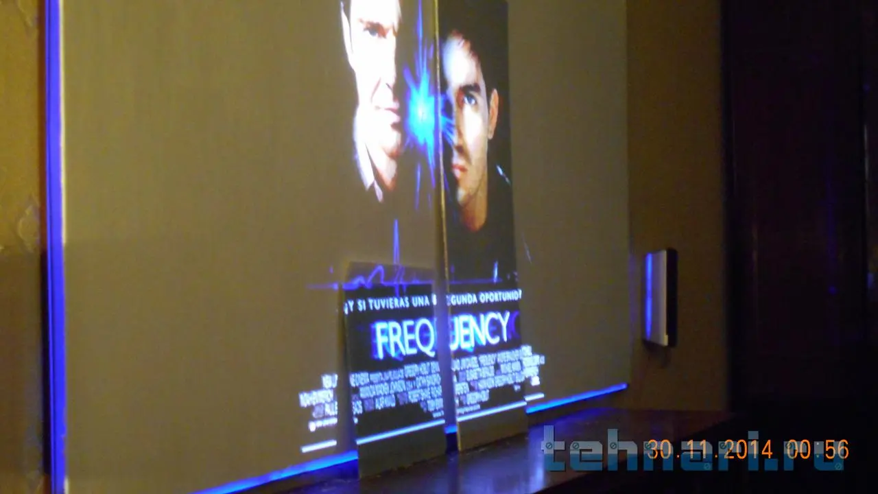

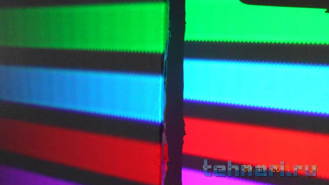

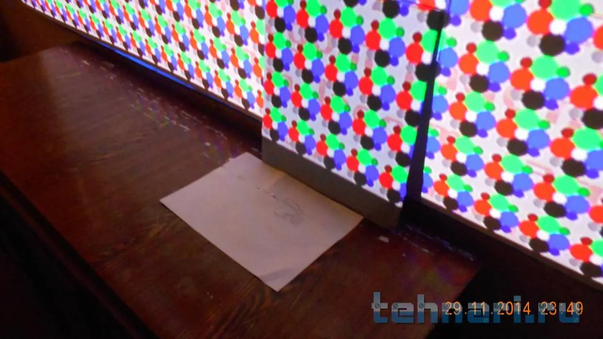

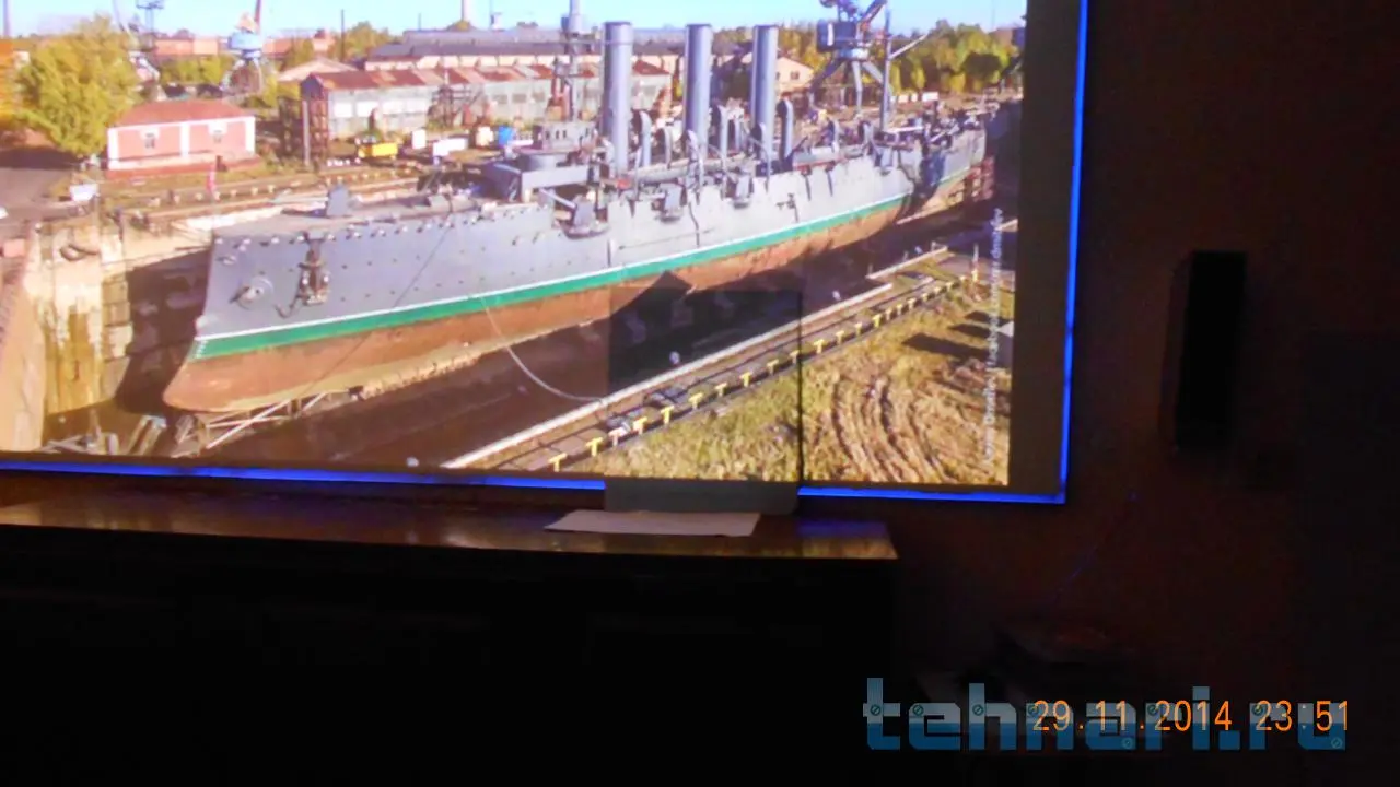

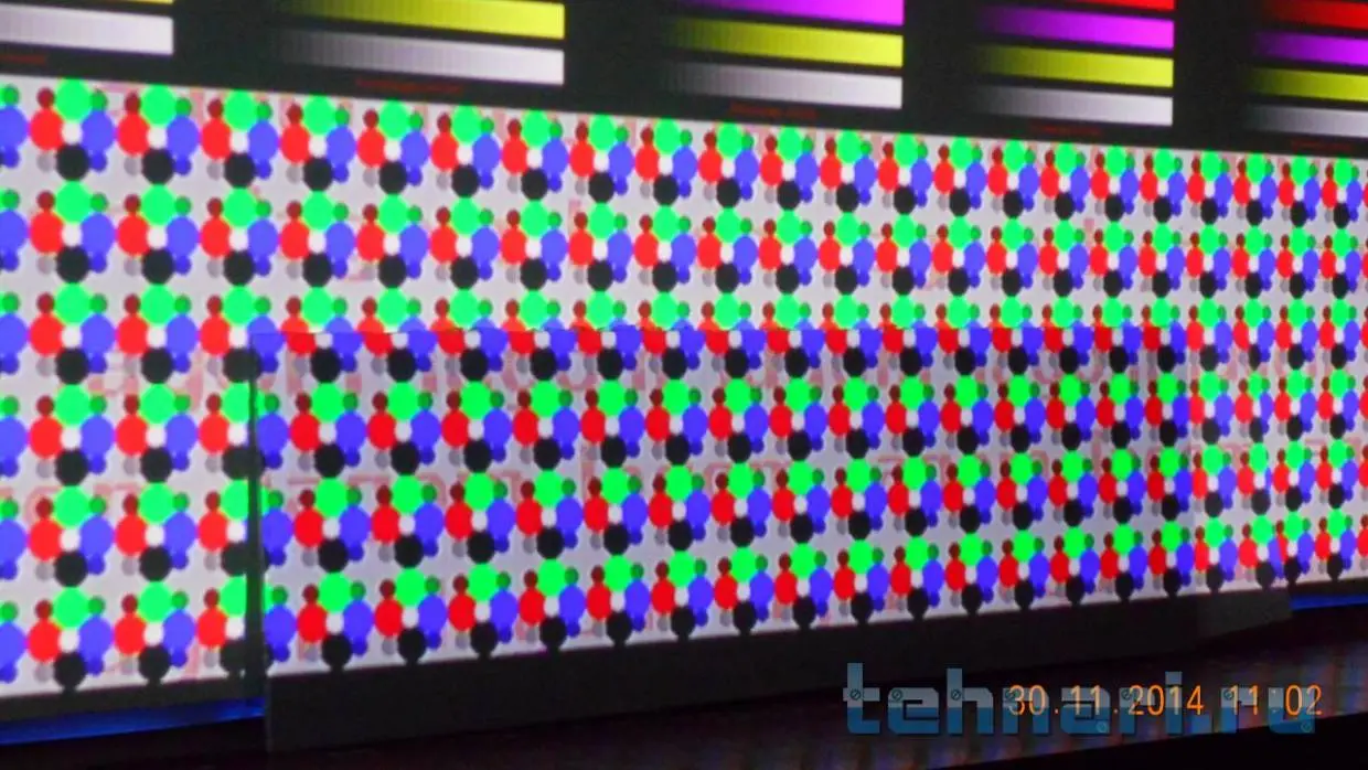

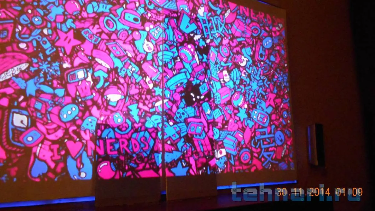

Еще фотки -видны косяки глянца...

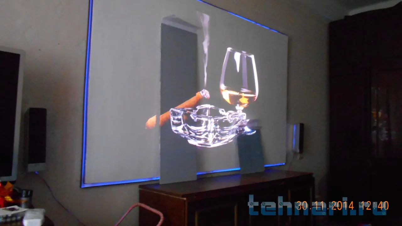

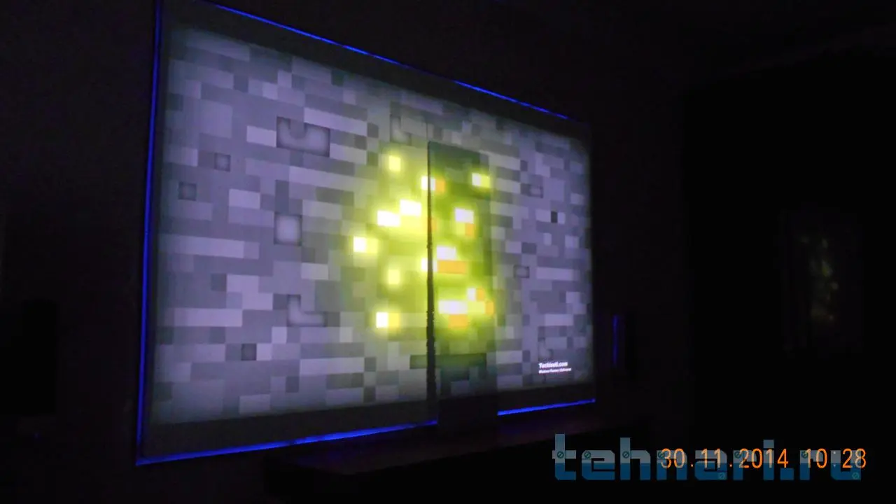

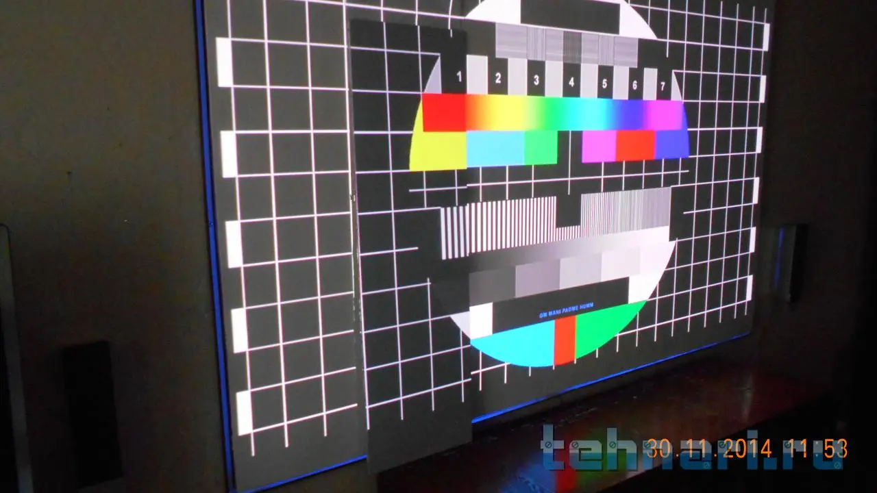

Надо сказать что горячего пятна нет как не странно...(хоть есть не большой глянец)

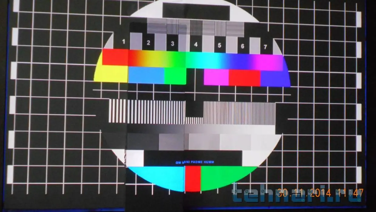

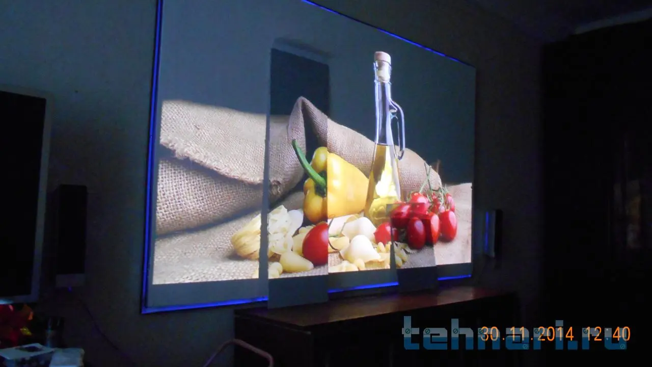

Все еще без верхнего слоя...присматриваюсь...

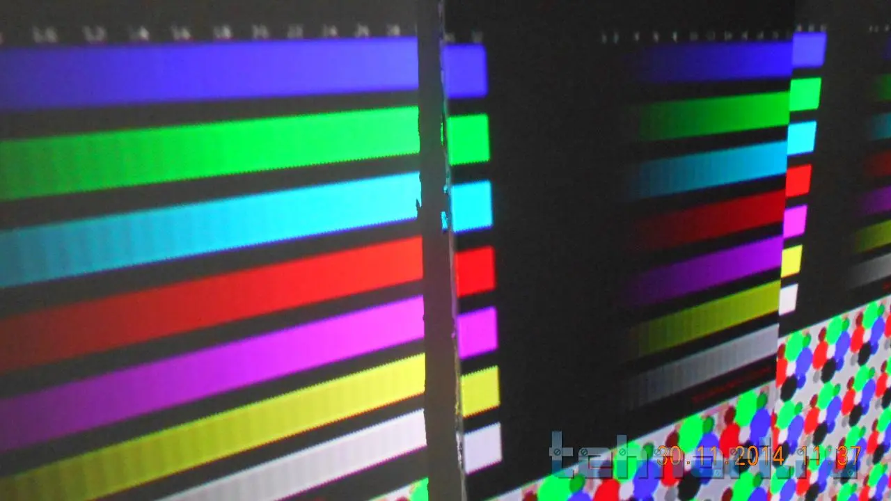

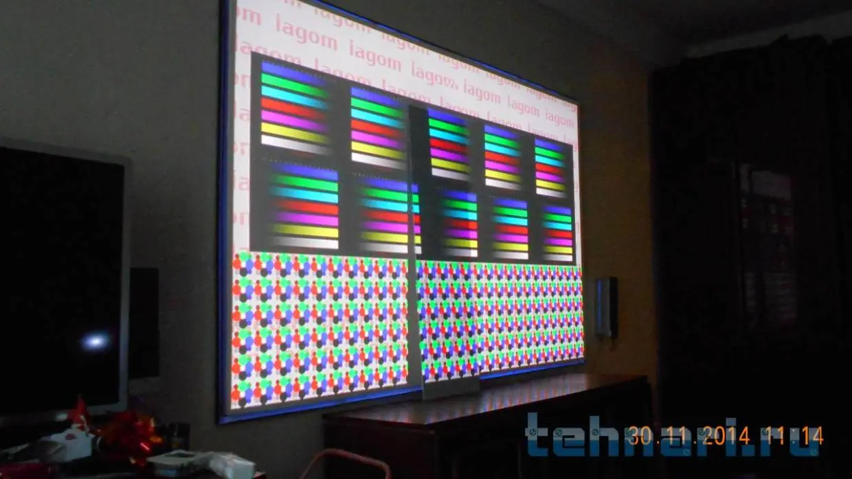

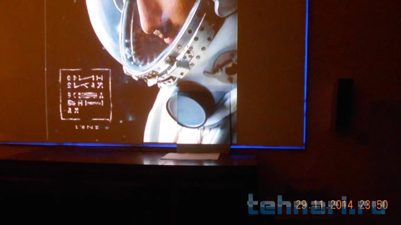

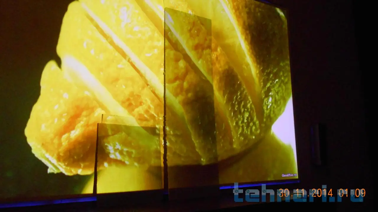

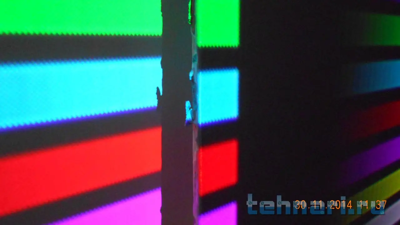

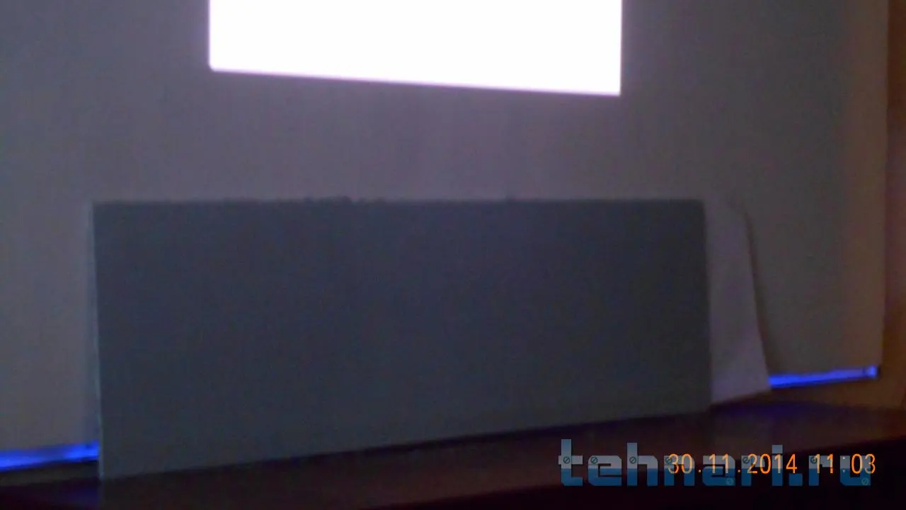

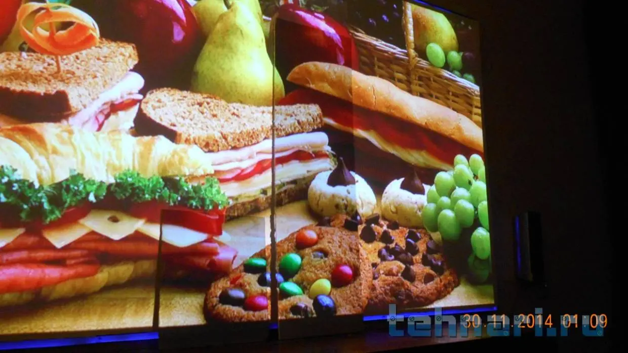

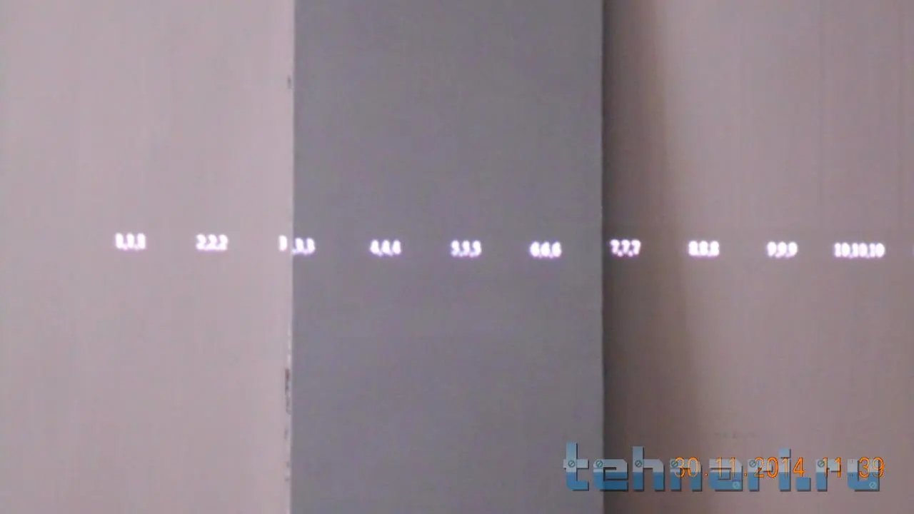

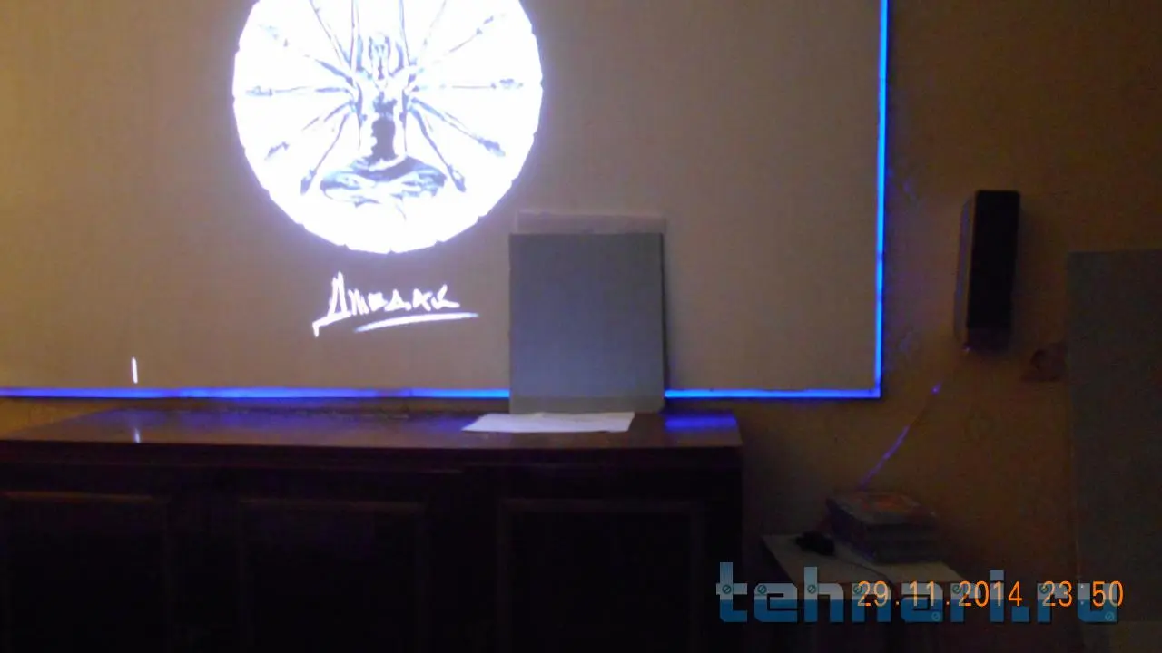

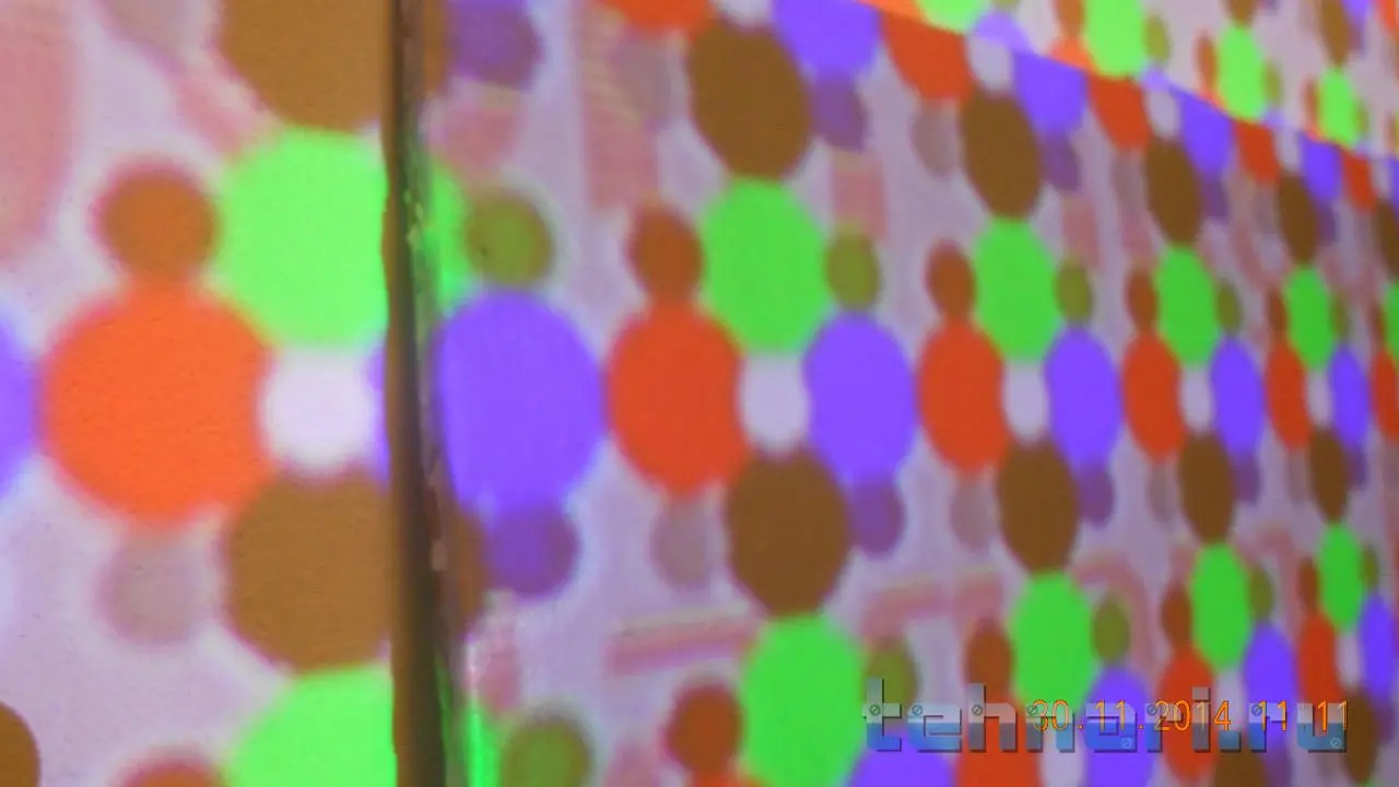

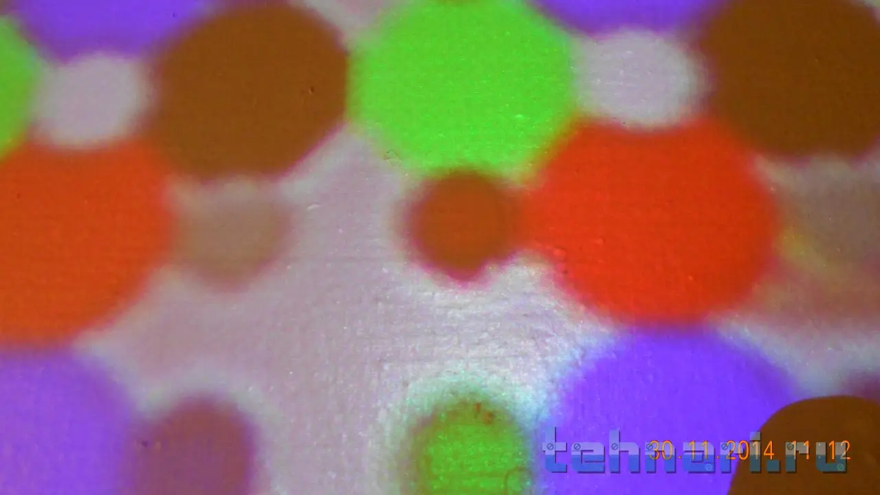

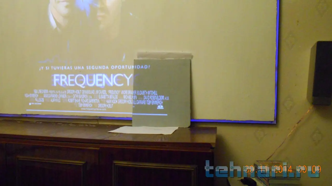

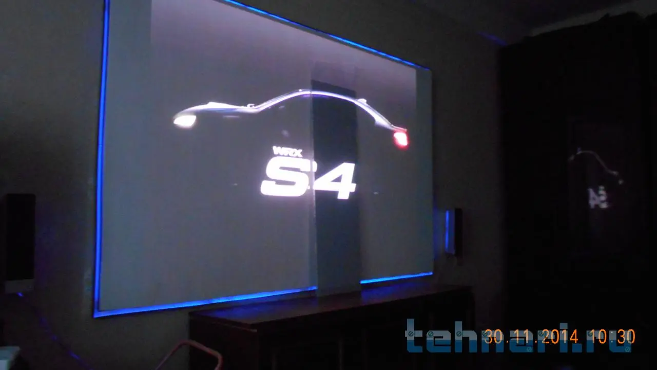

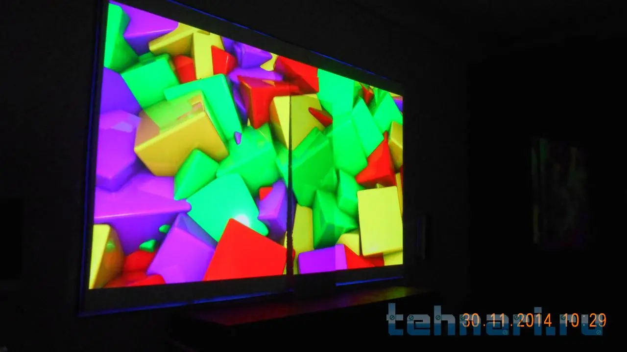

Нанес второй слой-Basa(D)20ml+Dec Art(R)3ml+Dec Art(G)3ml+вода фильтр 15ml+лак паркетный матт 20ml...Пробник сохнет...Посмотрим что изменит второй слой...Пока вот такие фотки еще не просох...

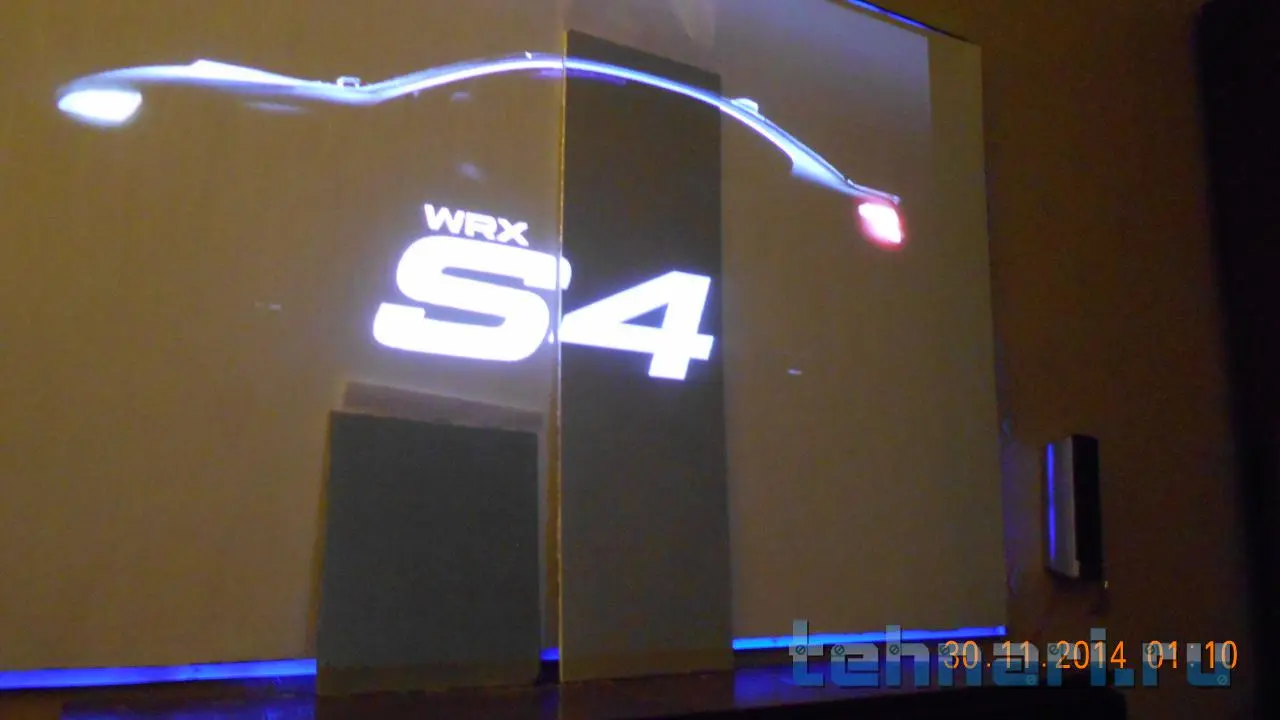

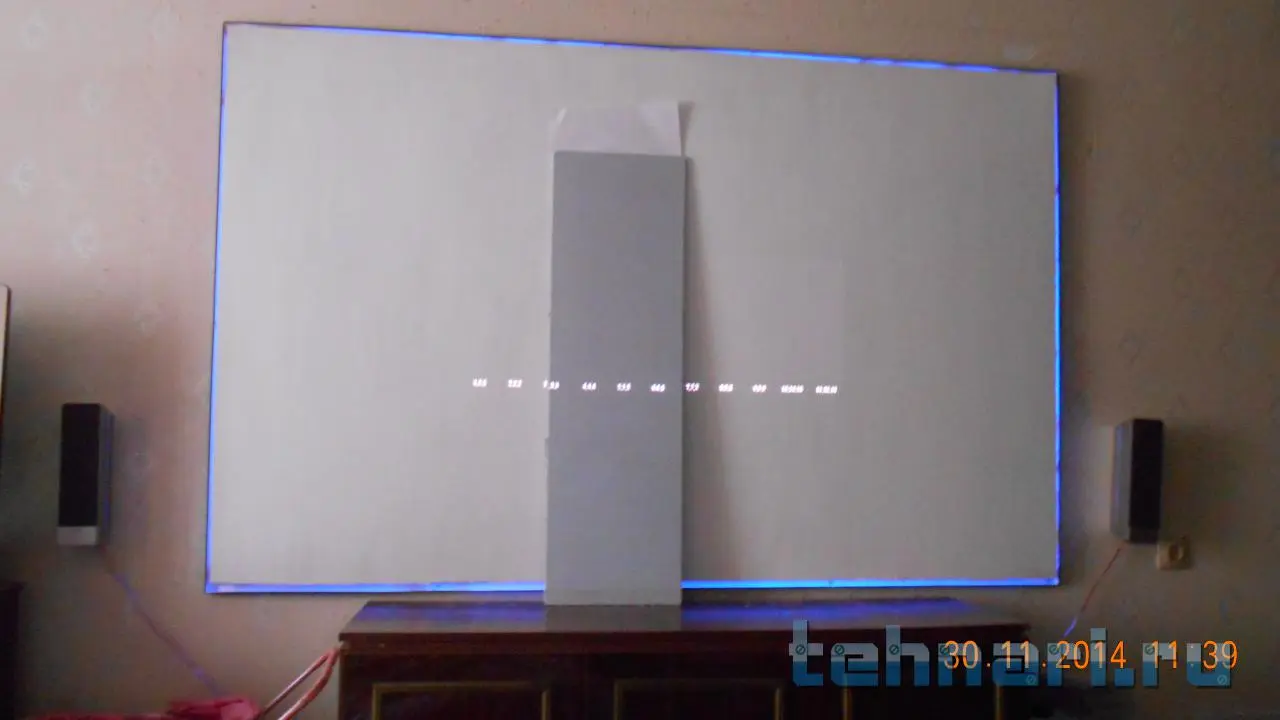

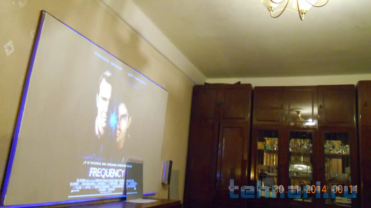

В смеси черного нет вообще...Но при не сильном падении белого(при больших углах) наблюдается хороший подьем уровня черного...Лак сохнет 24 часа(полная просушка) через час еще слой можно наносить..Поверхность ровная и четкость не теряется...(большой пробник изначально был покрыт белым Dulux)может по этому светлее малого пробника....
