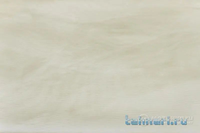

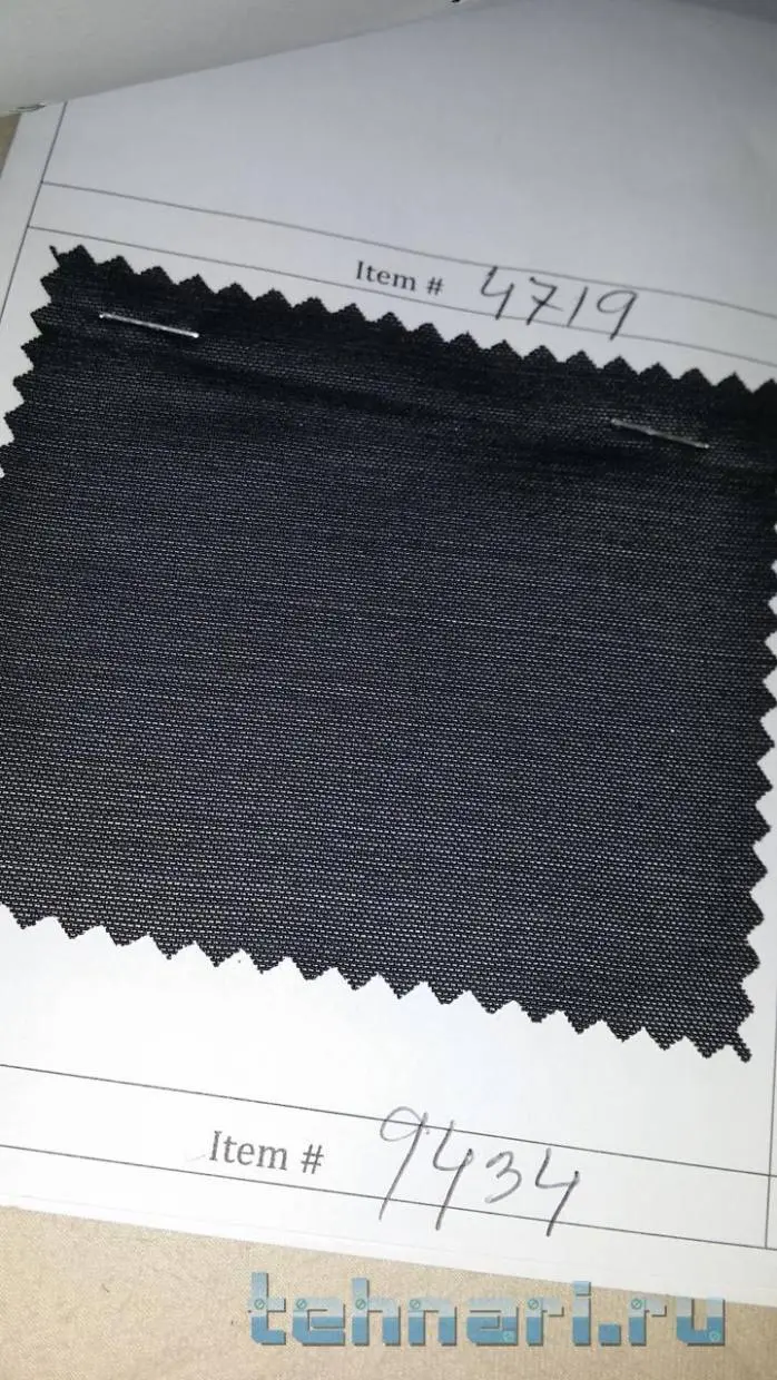

Сергей 777 если на отражающий слой положить черный тюль(серый) то экран будет остро направленный ...да боковая засветка конечно будет гаситься так как не попадет на слой с отражалкой но смотреть придется строго на против экрана...
Есть однородный тюль с очень мелкой ячейкой -цвет от белоснежного до темно серого и красить тюль очень хлопотно ,дешевле купить готовый отрез определившись с оттенком...У такого тюля ячейки прямоугольные...это по способствует просмотру под неким углом..

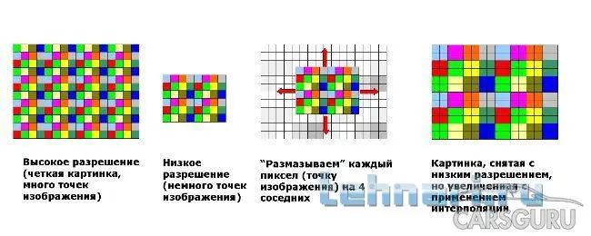

я пытался ответить на Ваш вопрос что такое интерполяционный экран
и почему он убирает пикслеьную сетку, и как бы четкой делает картинку -
объяснить Вам принцип

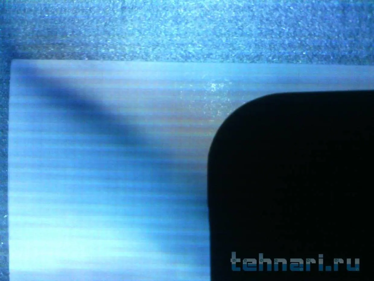

в классическом виде это прозрачная пленка имеющая мутную поверхность, которую не проблема достать, либо это делается пескоструйкой или обычной наждачной бумагой. Если использовать молочную пленку то экран будет выглядеть светлым и будет больше коэффициент поглощения. К тому же молочная пленка не спасет от боковой засветки, так как свет будет рассеиваться, и отражаться в направлении глаза, в свою очередь прозрачная пленка пропускает большинство прямых лучей падающих под углом на экран, которые потом будут гаситься уже решеткой (в вашем случае из тюля) , рассеивание будет минимальным, но достаточным, что бы комфортно смотреть изображение отраженное от микролинз
Сергей 777 этак можно эту пленку заменить просто -зашкурить лак(прозрачный и бесцветный)...Но вопрос сильно ли это расширит угол обзора..На AVS я так понял углы обзора они нормальные не могут получить просто мутной пленкой(Diffuser), а черный спандекс это типо черного тюля(сетка)?

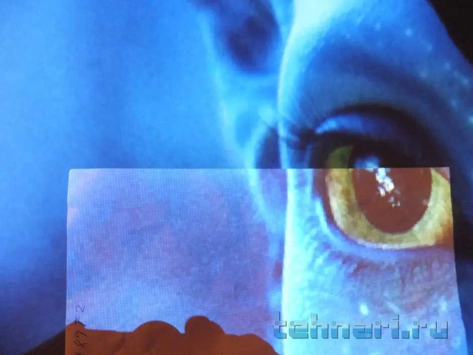

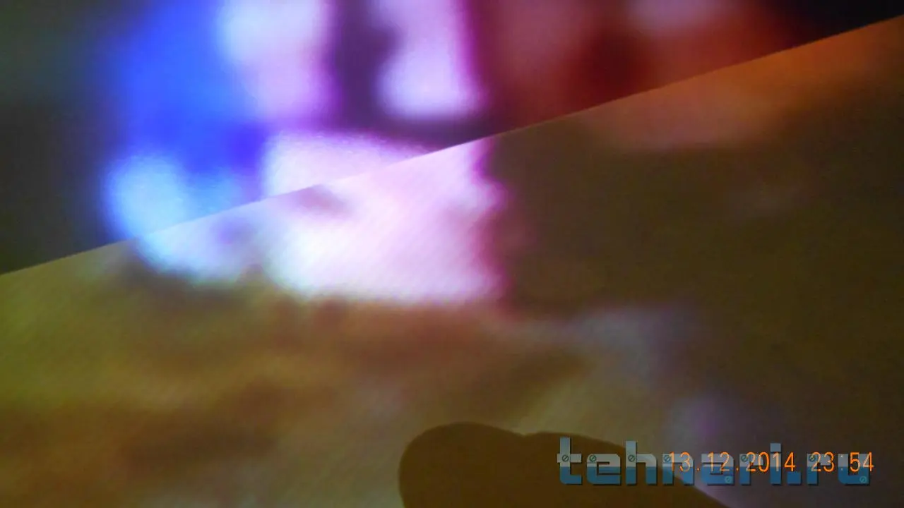

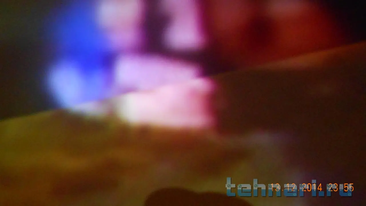

Ну, это вроде не 4к, как обещают в рекламе. Смотри: есть пиксельная решетка. В случае с ДЛП проектором толщина одной линии в сравнении с пикселем, по сути, очень мала (не помню сейчас, сколько в процентах), но она все же есть. Пусть будет 10. Тогда нам надо каждый пиксель отраженный "размазать" в 1.21 раза по площади. Желательно не больше (что бы пиксели друг на друга не полезли и кашу не намешали) и не меньше.

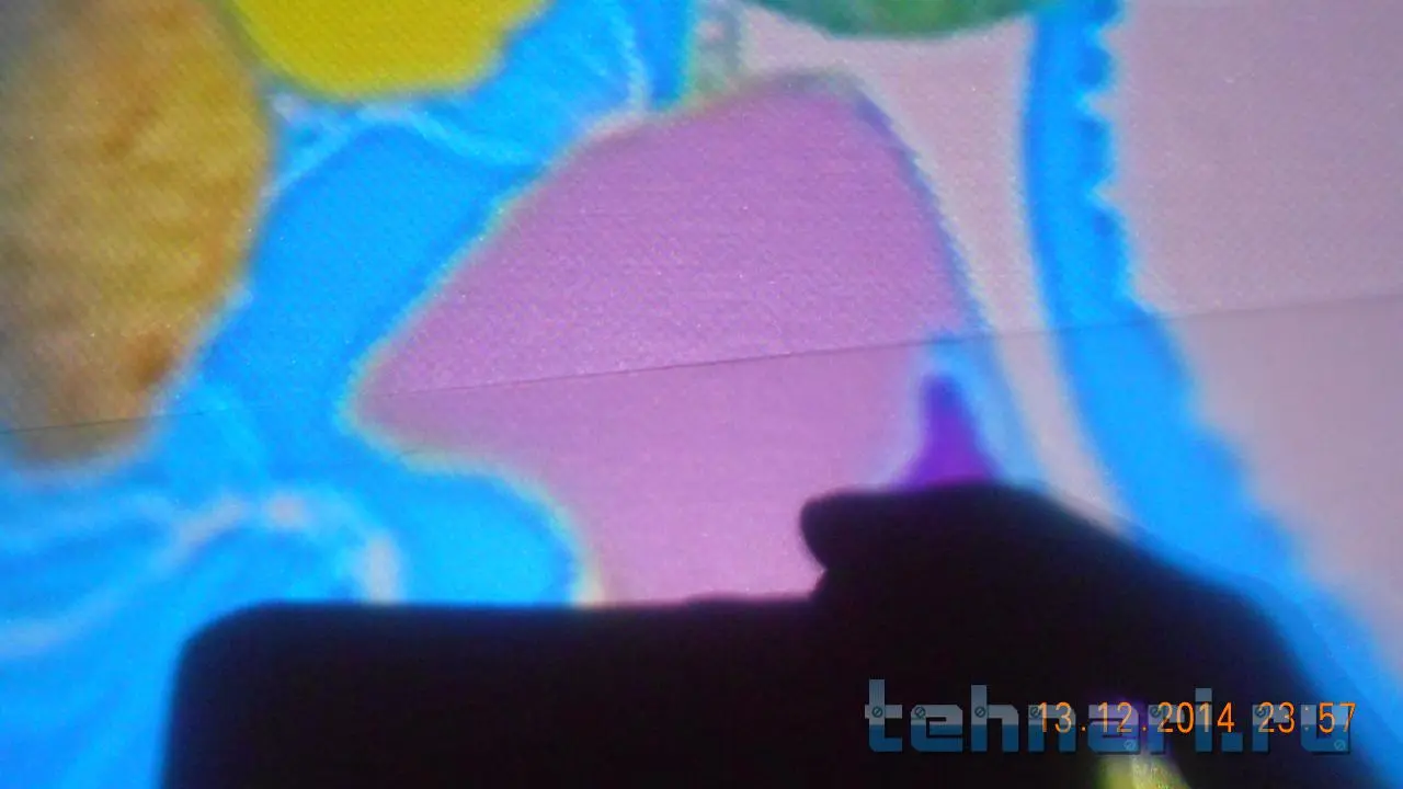

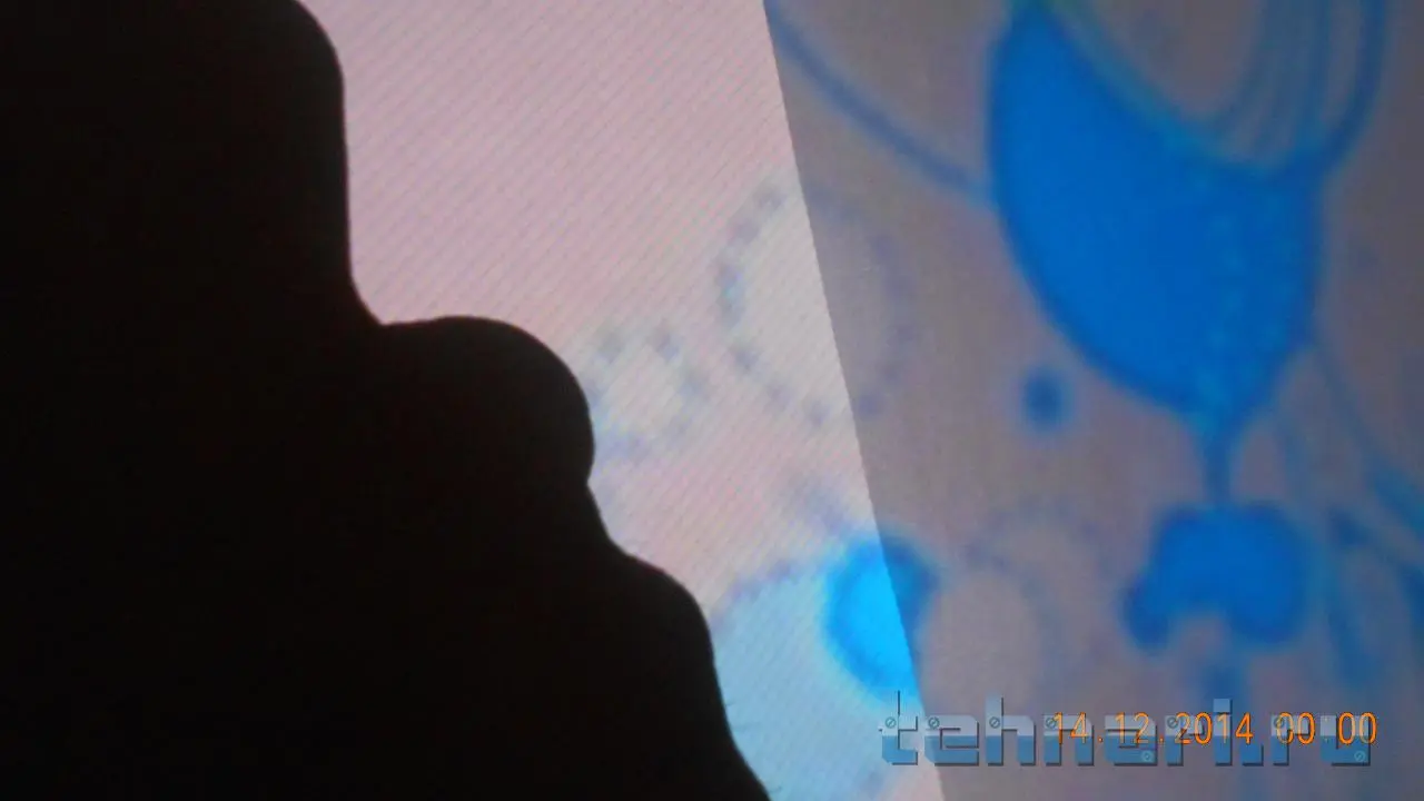

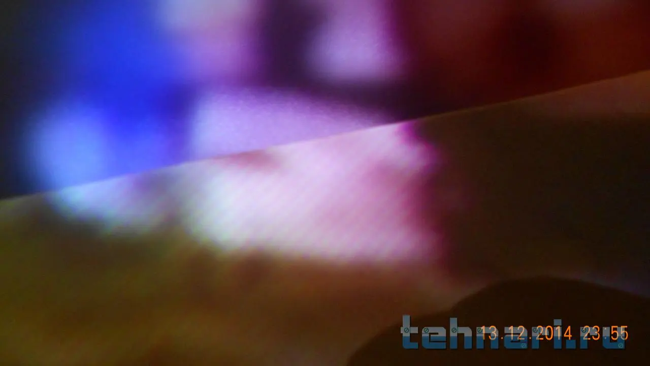

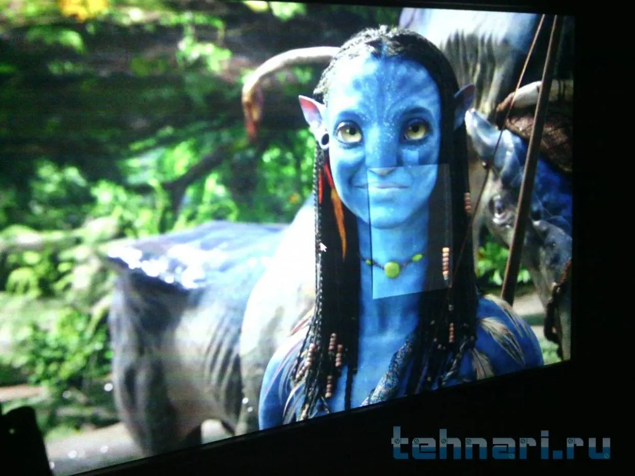

VagrantM75 ну эффект я сейчас присмотрелся и на моем экране почти такой же...
VagrantM75 примерно такой эффект получается если на верхний слой экрана добавить слоя три той же смеси(что и верхний слой)только разбавленной в лаке 1/3 и добавить базу(D)для снижения блика..четкость не теряем а решетка нивелируется...

Вот и я о чем. Оно, конечно, при максимальной реализации да при просмотре в упор (когда пиксели видно) здорово должно быть, но с некоторого расстояния эффект сойдет на нет (как и с телеками, в общем то).
Такая же фигня. И я бы не сказал, что круто как то. Выкраски, на которых решетка пиксельная более выражена, визуально выглядят интереснее.

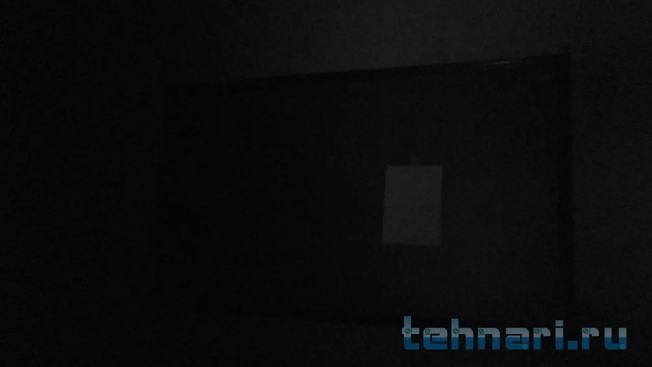

Ну и несколько фото в тему: сравнения с белым листом, на одной попытался сфоткать решетку, правда, камера не очень, но понять можно. Фотка просто для сравнения яркости и фото с тем, как камера видит экран в темноте (лампа ватт 15 в углу и ноут) :)
