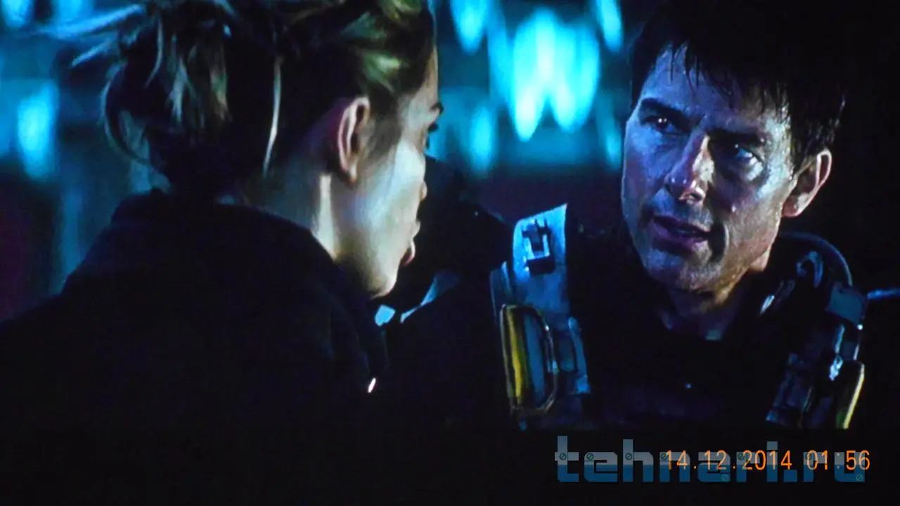

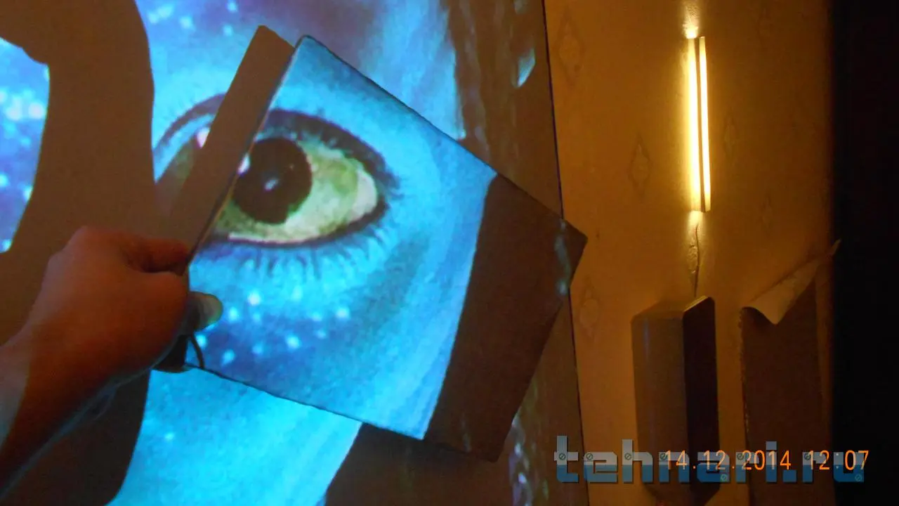

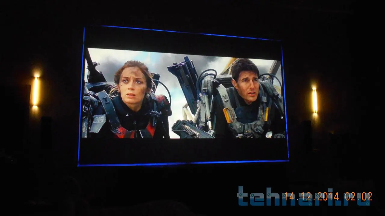

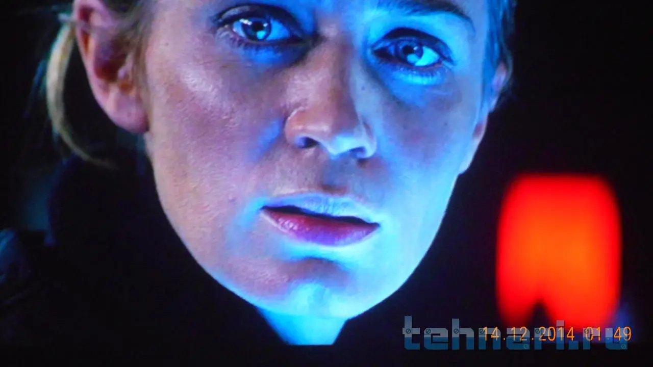

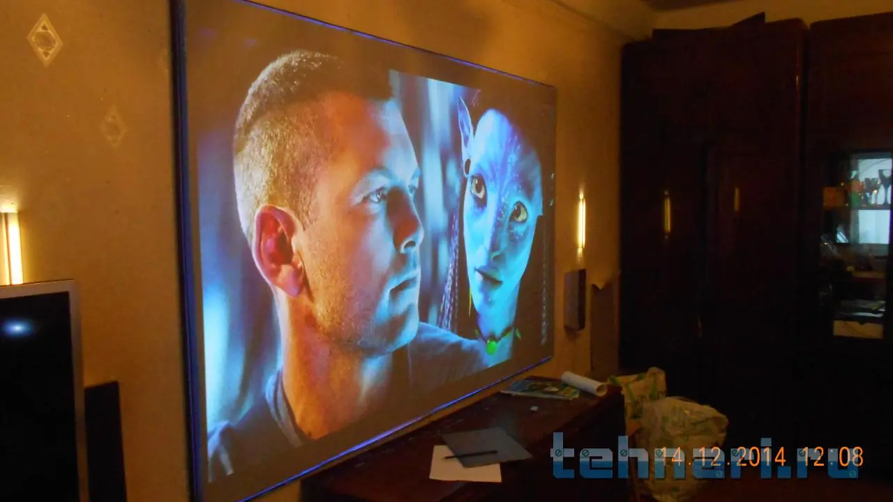

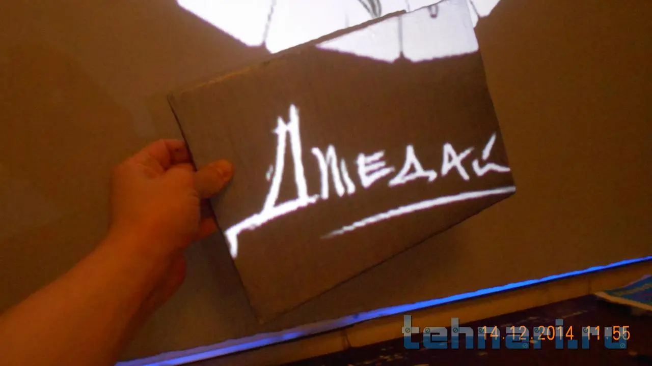

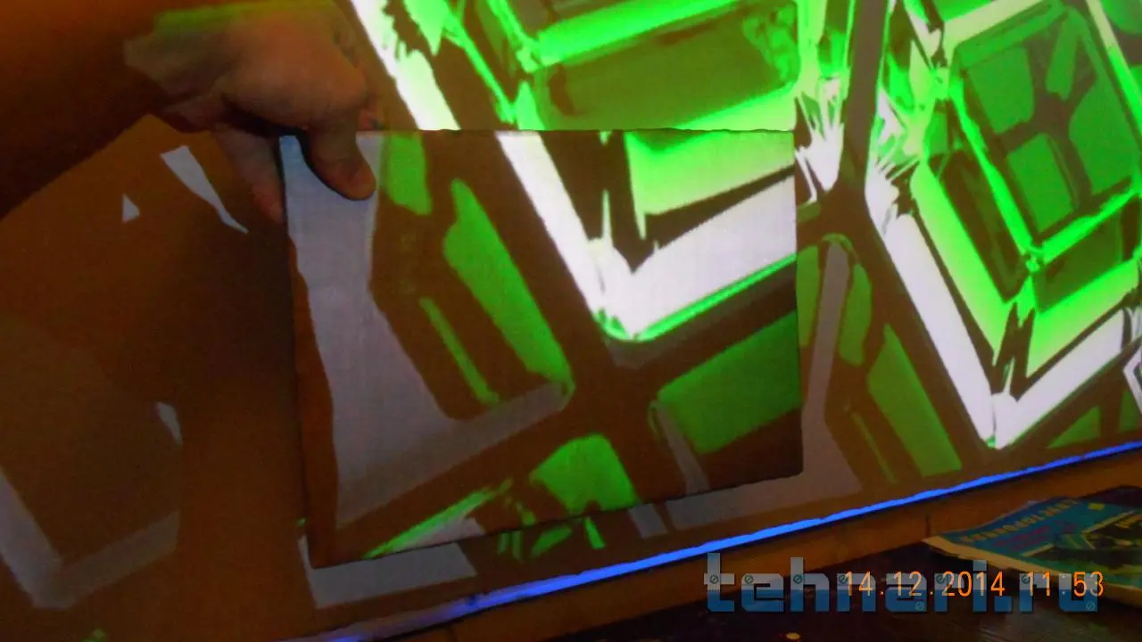

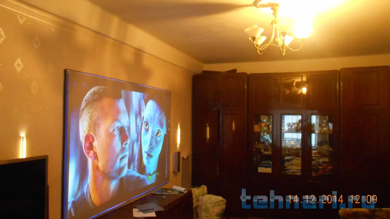

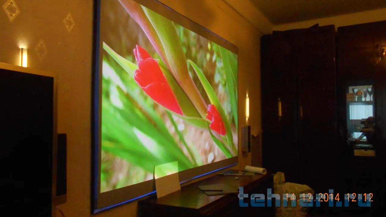

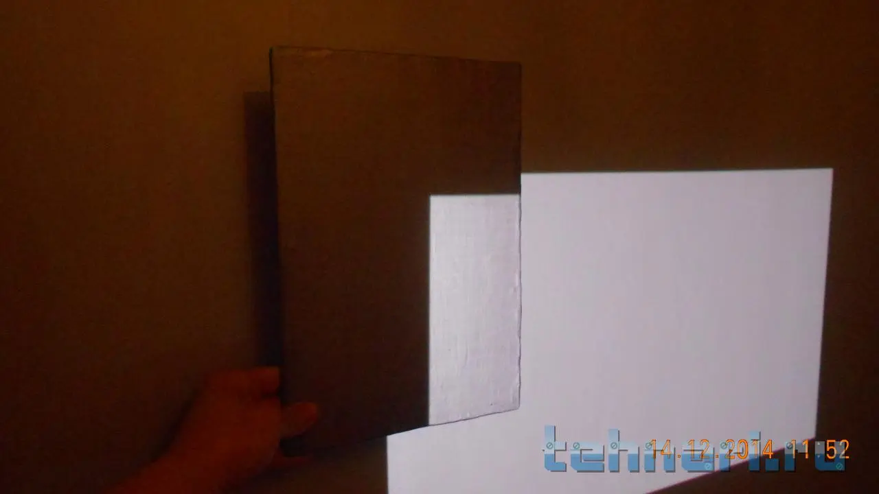

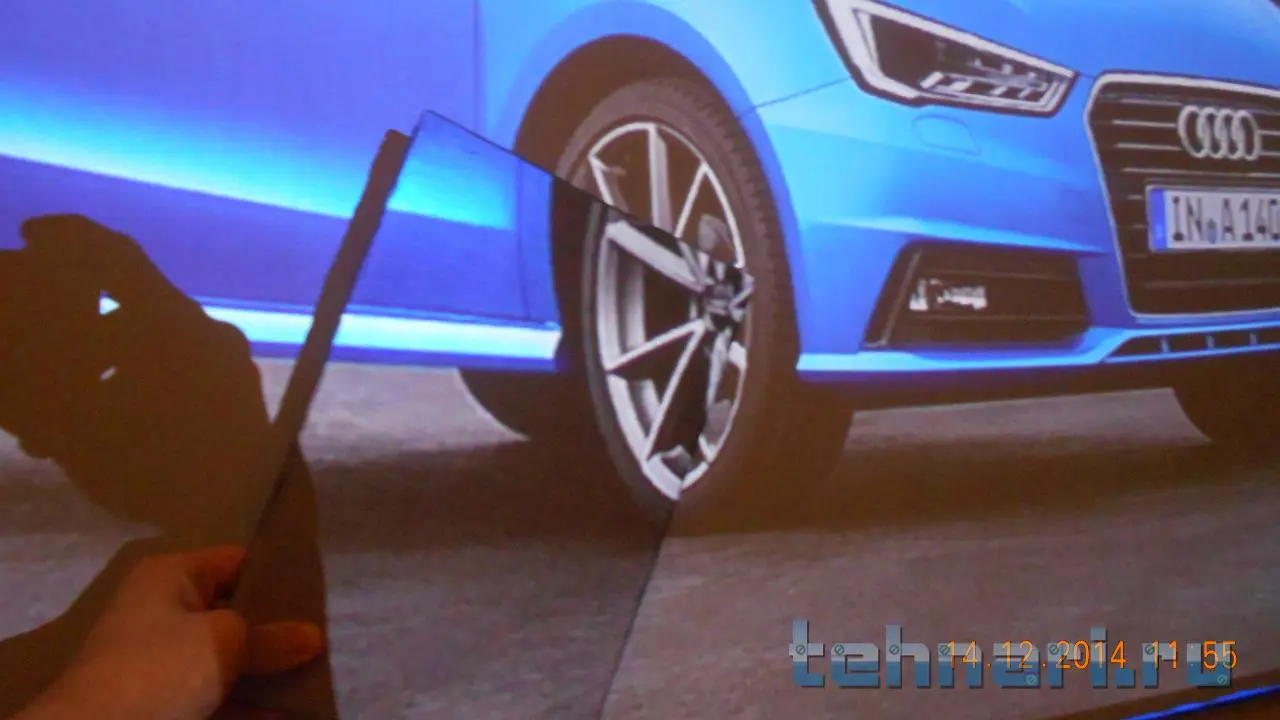

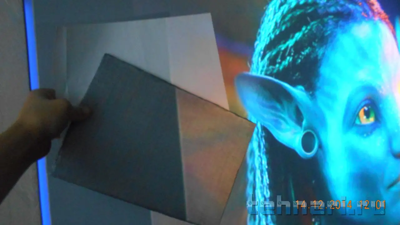

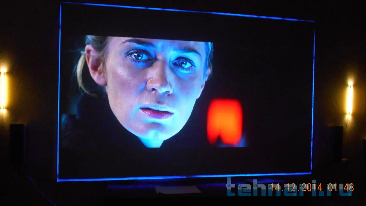

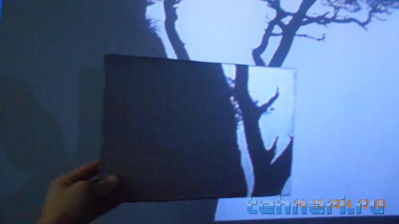

По началу думал что темный экран трудно будет сделать...на деле все проще и много дешевле..tehnobanka
Картинка и на темно сером экране смотрится отлично...Еще пробничек сделал проверить другое сочетание смеси...

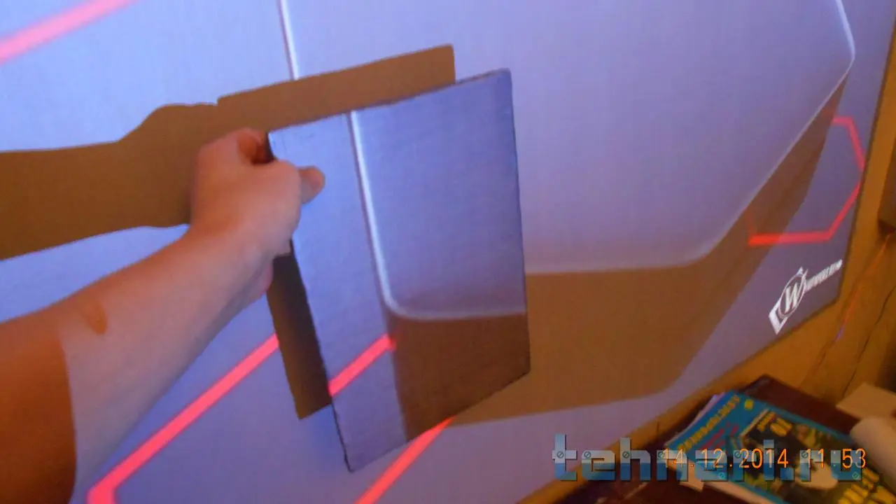

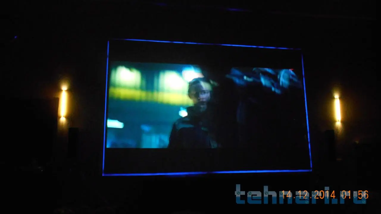

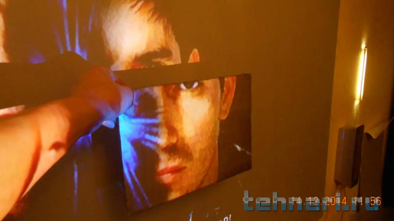

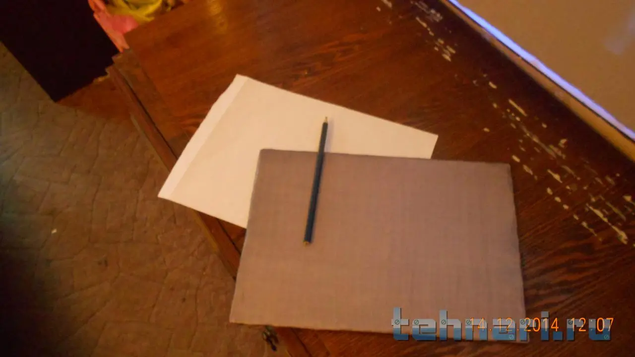

У малого пробника уровень черного на порядок выше основного экрана но угол обзора уже но приемлем,уровень белого чуть ниже ...но основа была белая и пробник выглядит не сильно темным ...покрыто двумя слоями смеси упрощенный вариант.
Цель получить еще более глубокий черный при том же уровне белого и попробую размыть пиксельную решетку без падения четкости картинки..Первое надо отметить что нижний слой надо сделать максимально темным(черный колер+паркетный лак или RGB колеры+парк лак)..при наложении слоев смеси пробник становиться светлее на вид..второй тех слой это RGB фильтр (DEC ART pearl (R)+(G))+лак паркетный+лак пм+база (D),третий тех слой думаю что паркетный лак (слоя 3)(это некая прослойка прозрачная менее 1мм толщиной),а финальный тех слой разбавленная в паркетном лаке смесь второго тех слоя 1/3

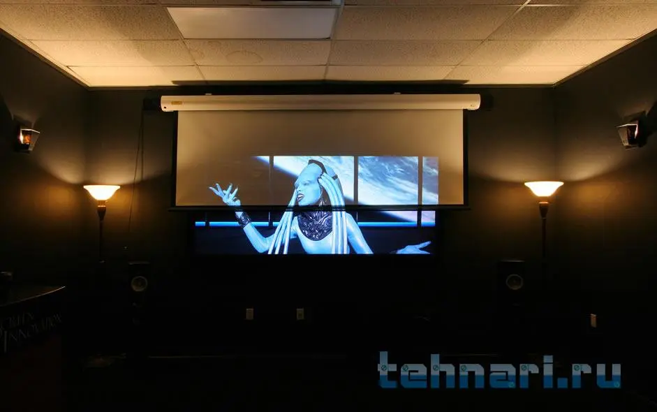

судя по представленным фотографиям
не вижу смысла, просматривать кино на темном экране в темной комнате
все сравнительные образцы черных экранов, промышленного применения, показаны в сравнении с солнечной засветкой, для этого они и создаются
а в полутемноте можно и на светлом смотреть комфортно
смысл темного экрана гасить засветку и отражать только лучи идущие от проектора, т.к природа света видимого диапазона идентична, что от проектора что от солнца, то фильтры отпадают, в данном случае, засветку можно гасить только направленной апертурой, что бы от экрана отражались только лучи света идущие в направлении от проектора
если наносить темные и рассеивающие слои без апертуры то они будут работать как для света засветки так и для света проектора

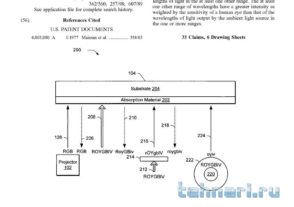

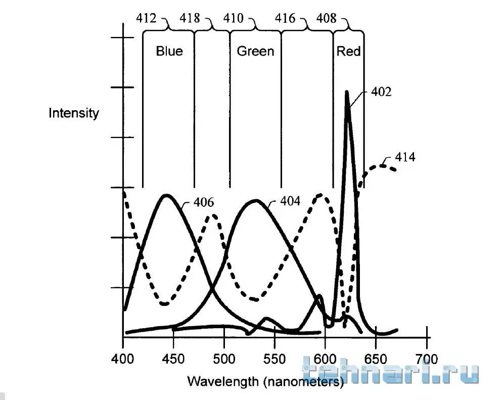

Сергей 777 по поводу RGB фильтра скажу еще раз что свет ламп и солнечный свет состоит из радуги(широкая полоса частот) а отражаться на экране будет только часть этих частот(RGB).... другие частоты будут за пределами отражения и следовательно часть этого света гаситься..

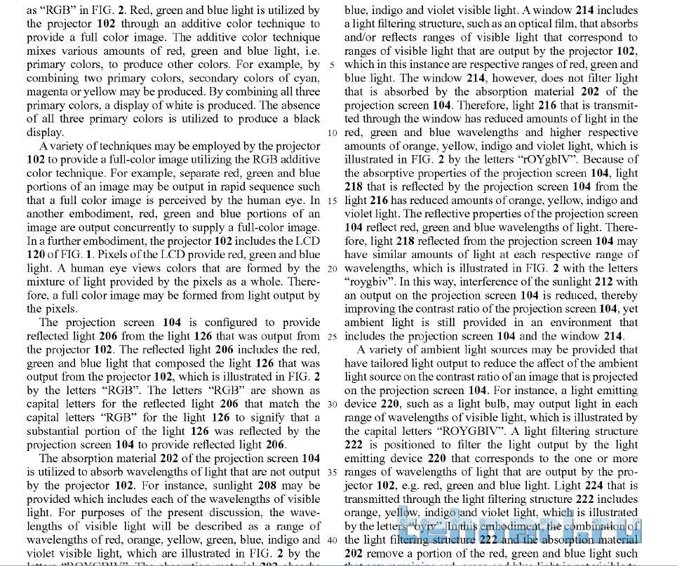

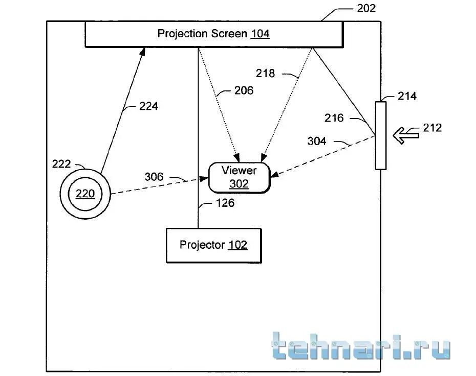

Вот выдрал для наглядности из патента SI Black screen inovation...

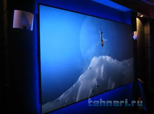

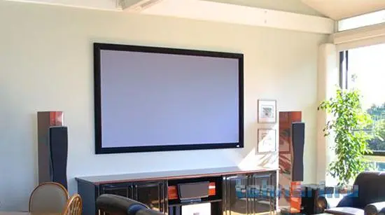

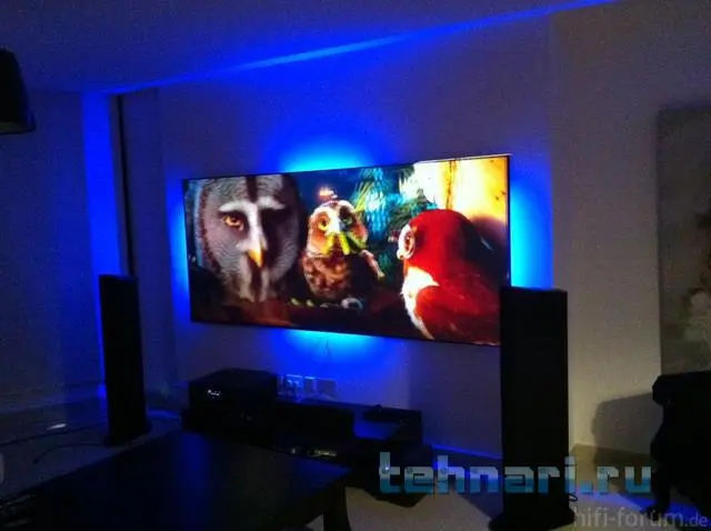

Не сильно то под солнцем они фотки делают...
не буду даже это комментировать
в двух словах
если Вы хотите использовать именно rgb отражение в узком спектральном диапазоне отражения на каждой частоте R и G и В. то и источник света у Вас должен работать в тех же узких диапазонах и иметь на этих частотах максимальную силу света
что возможно только в лазерных системах, и немного в ЛЕД проекторах
лампа дает сплошной спектр, и сила света на частотах которые допустим Вы выбрали R и G и В, будет минимальной
вы так сильно потеряете в яркости, что даже контраст Вас не спасет...
и второй фактор, будет сильное искажение цветов, потому что все производители проекторов используют уникальные источники света, и сделать универсальных экран под конкретные узкие частоты R и G и В невозможно
... думаю это утопия
то что Вы предлагаете принцип люминофорного экрана телевизионной трубки, когда под действием электромагнитных волн, люминофор определенного цвета начинает светиться, но этот принцип реализован на маске, потому что каждый люминофорный слой находится на определенном месте, и к тому же нет размытия силы света по всему спектру,
то что вы хотите реализовать, это взять из допустим широкого зеленого, узкую полоску спектра, допустим в 10%, и отражать только ее, так и мощность упадет в 10 раз -- думаю доходчиво объяснил
кстати при такой технологии микролинз, очень жесткие требования к месту расположения проектора, он должен быть расположен точно по центру
а сам экран должен иметь форму большой линзы...
в двух словах
лампа дает сплошной спектр, и сила света на на частотах которые допустим Вы выбрали R и G и В, будет минимальной
Начнем с того, что проектор все равно требует коррекции цветового профиля. Потеря цветовой яркости будет ровно в три раза, так как белый экран отражает весь пиксель, а РГБ конструктивно только 1/3.
И вообще: в некоторых источниках пишут, что свет вообще монохромен, а цвет ему придают предметы, от которых он отражается.
Ну не знаю на LED проекторе это работает...в нем три диода (RGB) быстро переключаются и мозг складывает картинки синего красного зеленого в целое..
я в ауте
без комментариев
Если только Вы сможете подобрать rgb колер соответствующий спектру светодиодов,
если спектр будет смещенный то будет потеря яркости
ну а в остальном дерзайте
