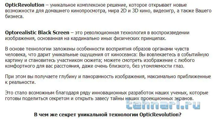

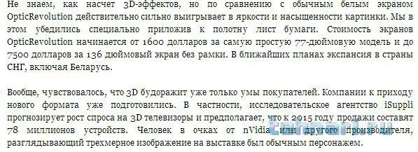

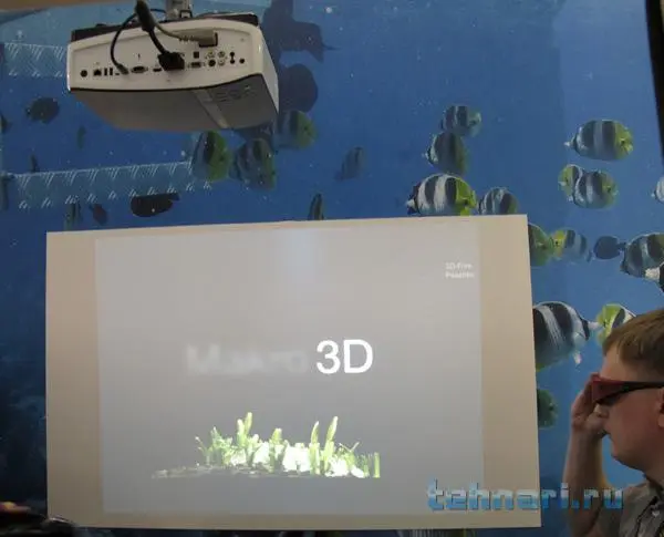

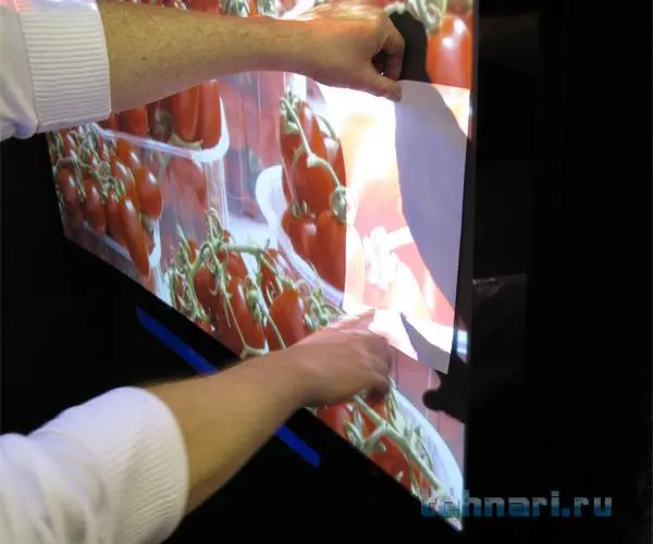

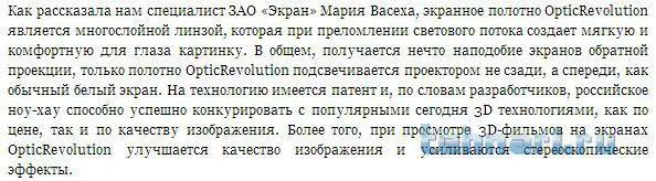

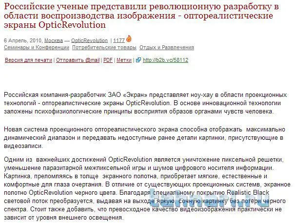

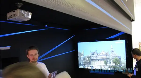

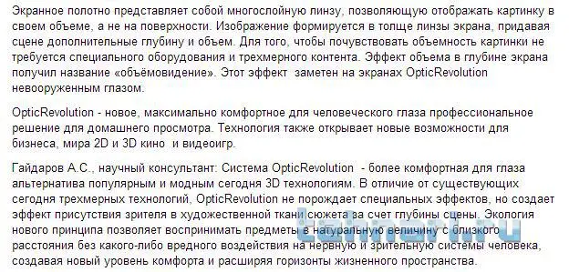

DDREDD как может быть такое усиления при довольно широком угле обзора? Это типо как Вы с пленками от монитора делали? А линзами только ленивый сейчас экраны свои не называет,толщина панели малая и тут многослойная технология...В сравнении с листом а4 контраст очень высок..(Но уровень черного... по фото не понять) По сути тот же black screen только лучше...

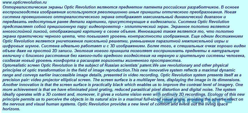

И вопрос если использовать два разных фильтра -один(CMY),а второй(RGB)..Допустим на черный фон нанести слой полу прозрачной отражалки(хром+лак) затем слой смеси(лак+чернила CMY)затем слой(лак+чернила RGB) и финальный слегка матирующий..?Какие мнения ?Экран при этом получим темный на вид..и будет ли это работать?
Чего же это наши намутили..?

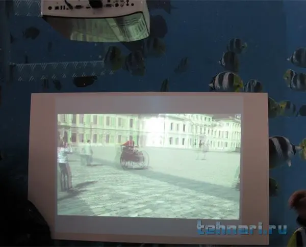

Их экран практически черный(темно серый) как описывает журналист..
