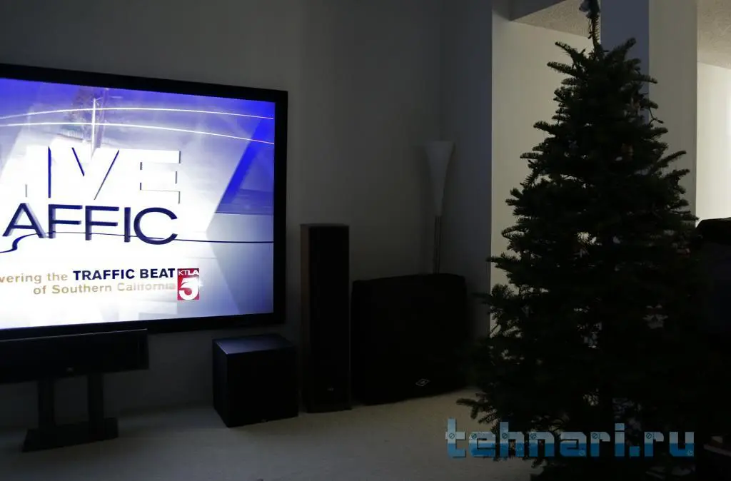

В итоге на чём остановились?
просто серый экран с коэффициентом 0.7. все устраивает, но не покидает мысль, что может быть лучше :)
очень понравился экран Stewart Firehawk, но стоит как боинг
Можно серый ПВХ покрыть смесью VGT(ярко белая перламутровая)
ну да, тоже вариант. можно еще что то светоотражающее поискать.
    24.6 KB · Просмотры: 128
на фото сверху экран - Stewart Firehawk (не смог отредактировать сообщение)

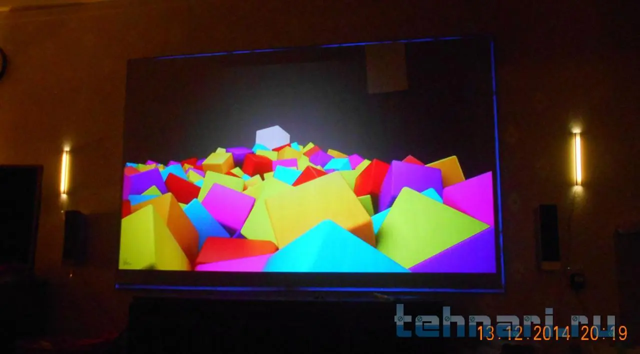

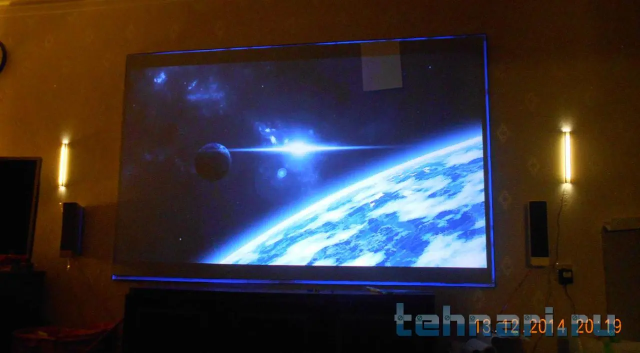

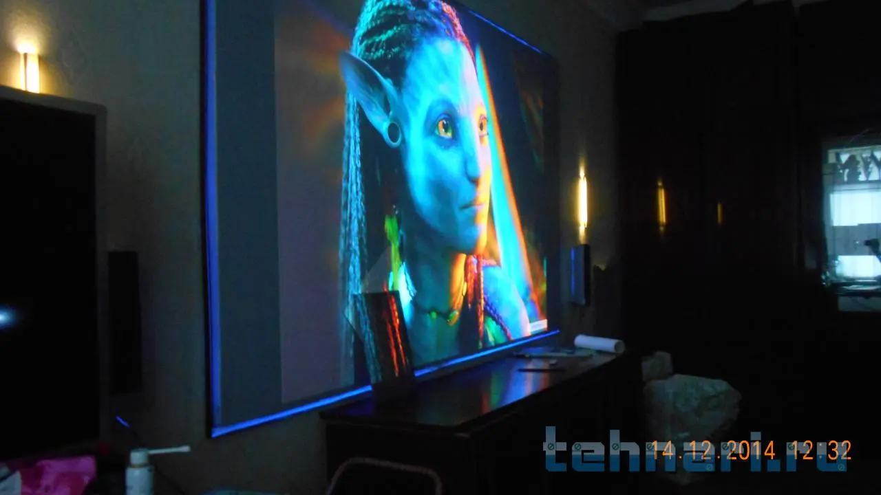

Последний мой рецепт выглядит очень достойно и есть еще мысли по улучшении картинки но это после праздников...А пока смотрим так...
    28.8 KB · Просмотры: 214
    45.5 KB · Просмотры: 222
    37.5 KB · Просмотры: 195
    36.3 KB · Просмотры: 208
на первой фотке, где цветные кубики, такое ощущение, что блик на черном?
это фотка такая?
alexxb5 такая картинка ,нет блика...

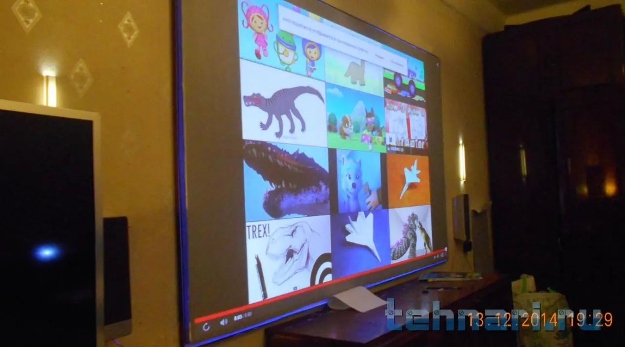

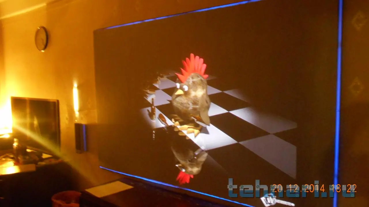

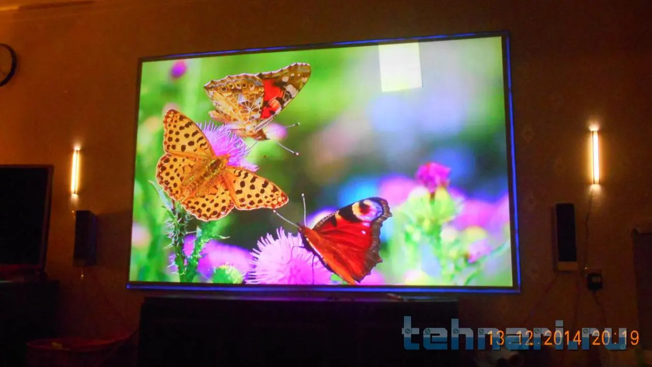

Вот еще картинки..
    32.6 KB · Просмотры: 164
    31 KB · Просмотры: 147
    39.8 KB · Просмотры: 161

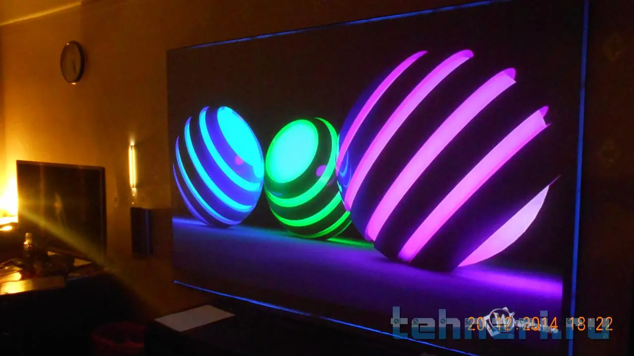

И оригиналы картинок..
    24.1 KB · Просмотры: 150
    38.2 KB · Просмотры: 569
mrslava777 при записи какой свет для сторонней засветки ночник или люстра?
