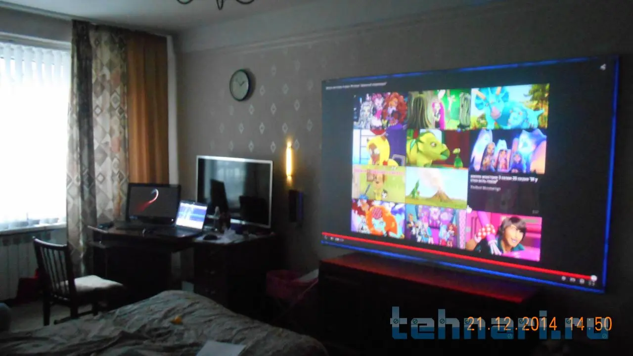

Буду ждатьА с большим белым листом я пересниму и видео ряд взят с ютуба(тоже не очень)
выложите на файлообменник какой нибудь несжатое видео. какой нибудь яндекс диск.и видео ряд взят с ютуба(тоже не очень)
что вы имеете ввиду, что то еще изменили?многослойная схема дала ожидаемый результат..

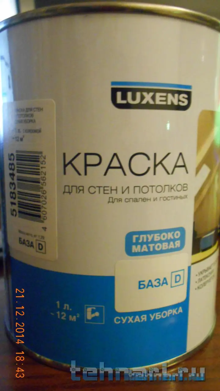

а, прозрачная, теперь стало понятно. спасибо.:wo:База (D)основа акриловая прозрачная для темной колеровки очень матовая...
Basa(D)50ml(можно увеличить до 100ml будет более матовый, пятно от проектора должно полностью отсутствовать)
alexxb5 вот еще раз фотку кидаю..База (D)основа акриловая прозрачная для темной колеровки очень матовая...
Вопрос в следующем - у меня проектор Epson 5200. Правильно я понимаю, что в моем случае лучше увеличить обьем Basa(D) до 100мл, чтоб не было горячего пятна? (хотя я только теоретически знаю, что это такое).
