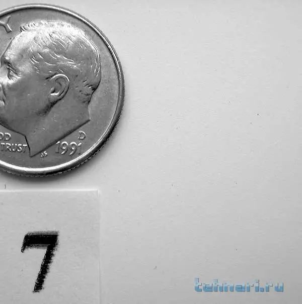

Кремоватый оттенок может и на руку сыграет в плане теплых оттенков, к тому же в проекторе наверняка есть выбор цвета стены - в общем можно будет подкорректировать оттенок. А вот то что в голде частицы более крупные может и испортить картинку, но тут уже надо будет смотреть.

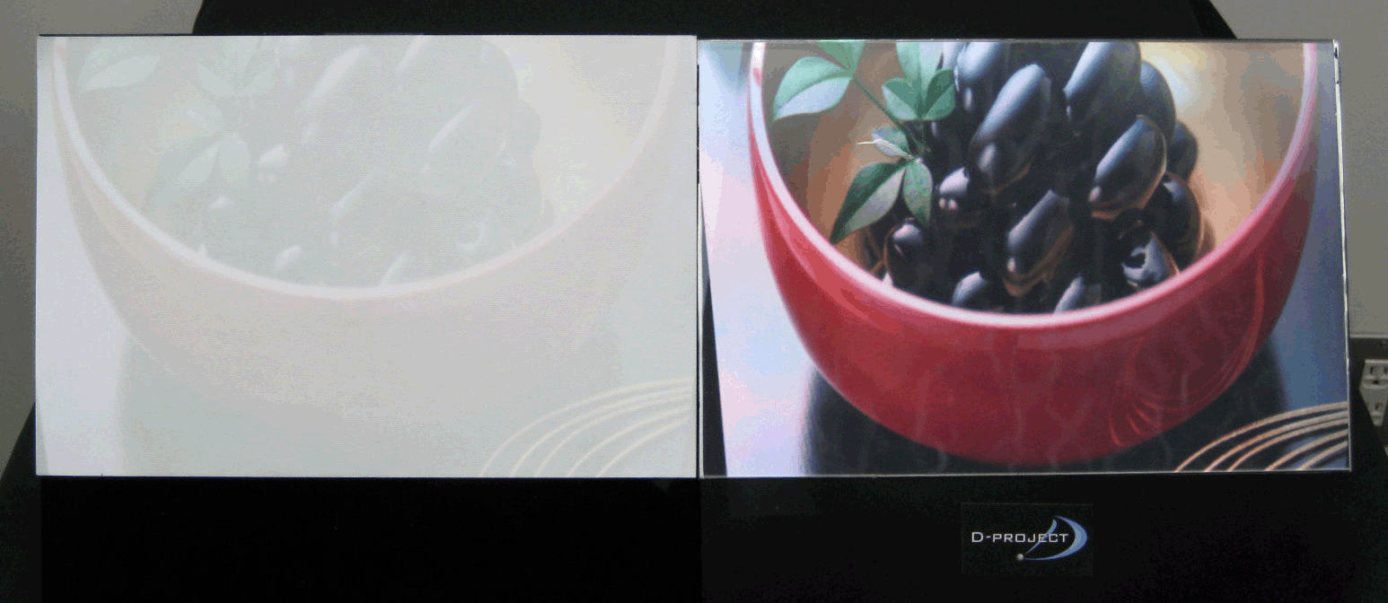

От больших частиц будет эффект блеска как у этого товарища, правда ему видимо нравится.

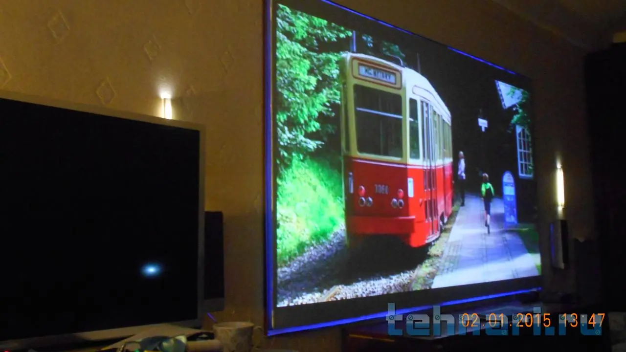

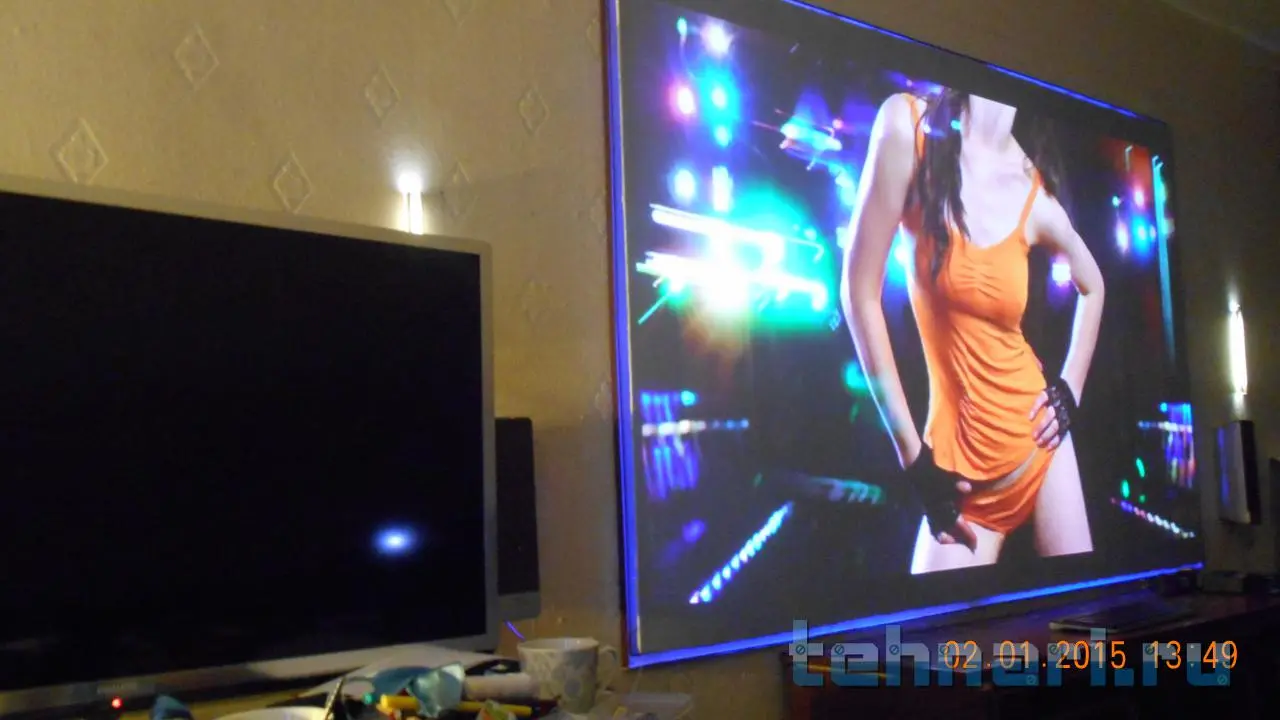

Обратите внимание на уровень засветки...не стоит использовать проектор в сильно освещенном помещении ...Фирменный блек скрин используют при слабом рассеяном свете...
Противостояние яркой засветке быстрее угробит проектор(лампу и систему охолождения)

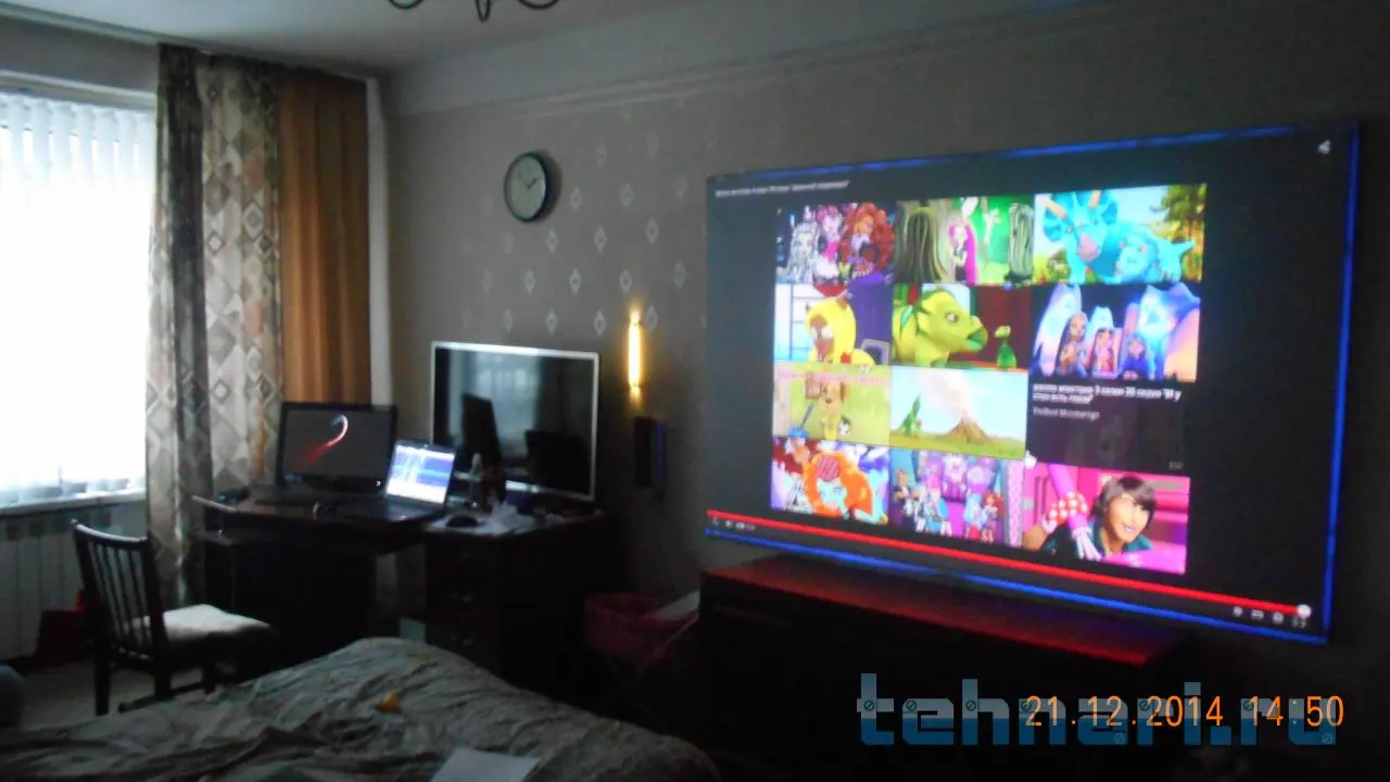

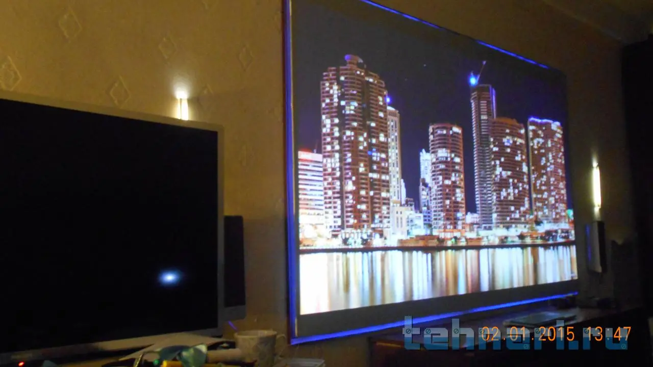

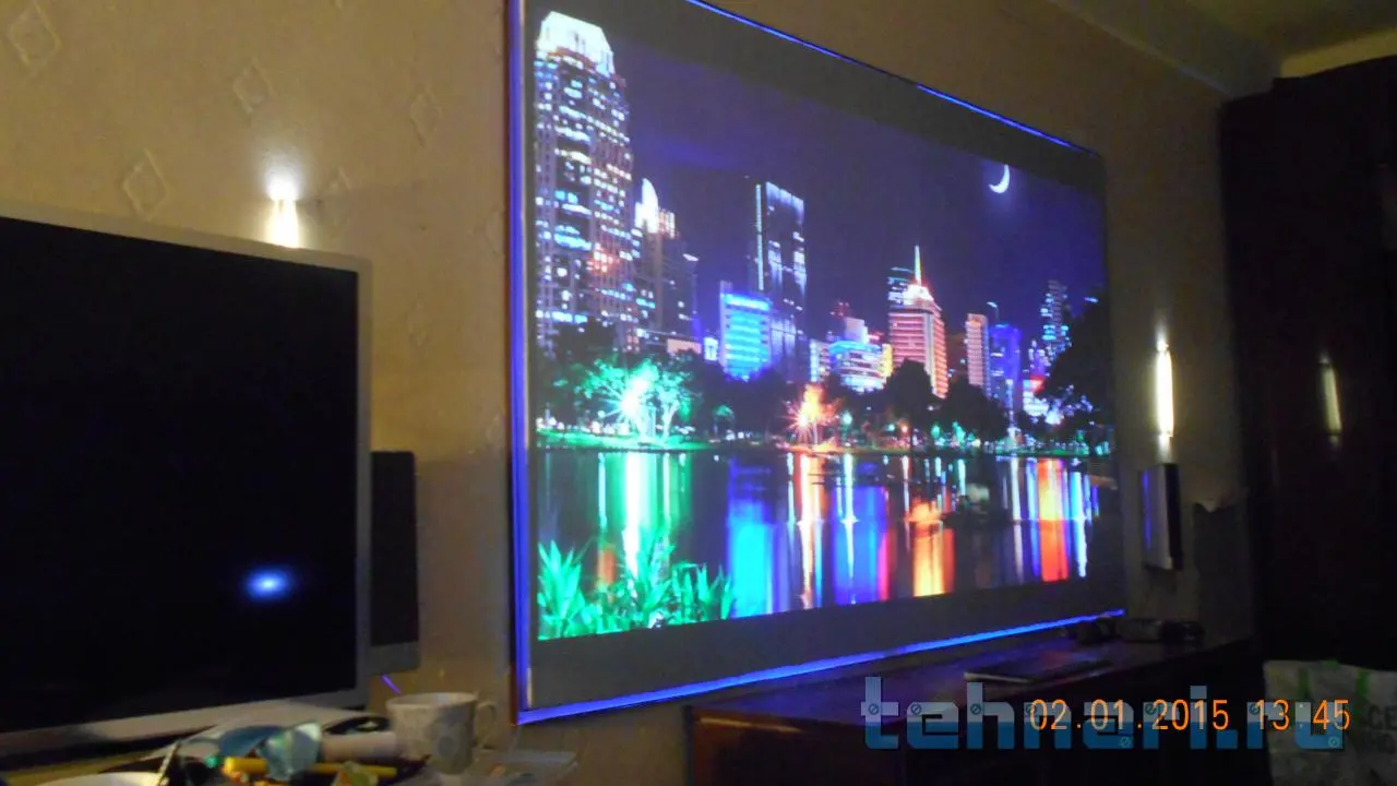

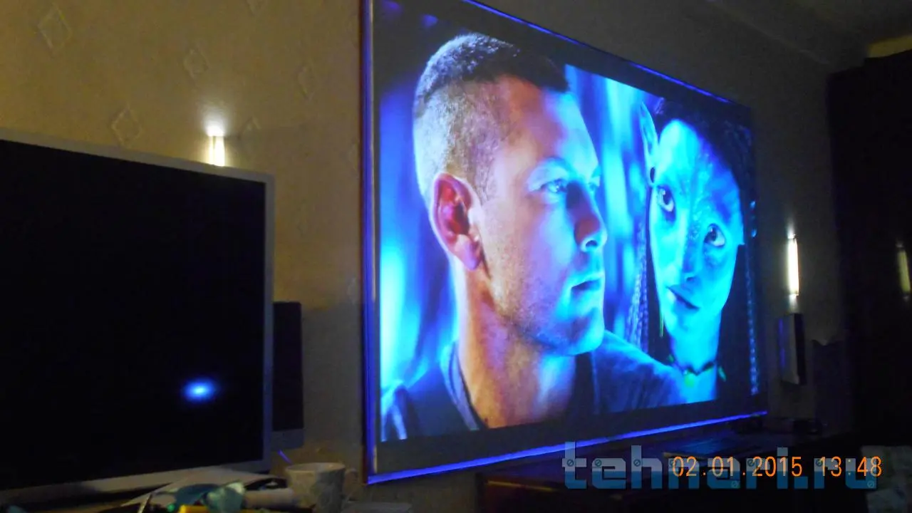

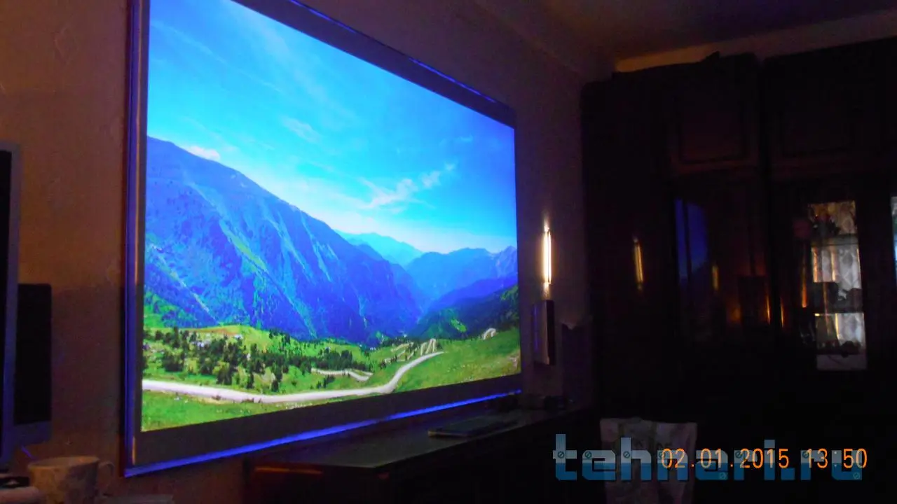

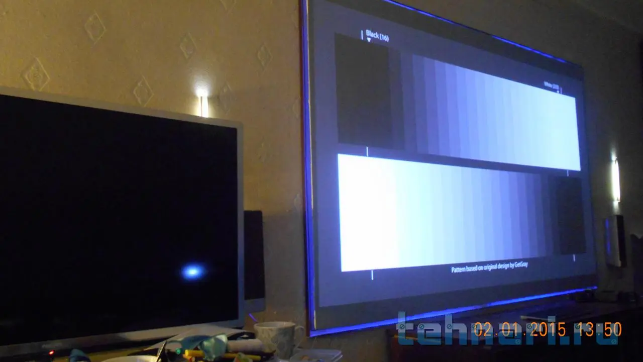

А почему ужасно то? Да не очень ровная фактура, но если глаза не режет, то какая разницаСегодня свой экран вблизи еще рассмотрел. Это ужасно
Да не то чтобы очень хитрый, но при моей занятости последнее время проще купить через инет чем искать, но на будущее буду иметь ввиду и при случае возьму в запас.А кулер...совсем хитрый, да? Или в размере проблема?
Смотрится очень даже на мой взглядНу, у нас же не фирма, нам всё можно
Глаза не режет, но все же заметны косячки, особенно на статичных (или однотонных) кадрах. Надо было бумагой обклеить сперва ДВП, потом только красить.А почему ужасно то? Да не очень ровная фактура, но если глаза не режет, то какая разница
