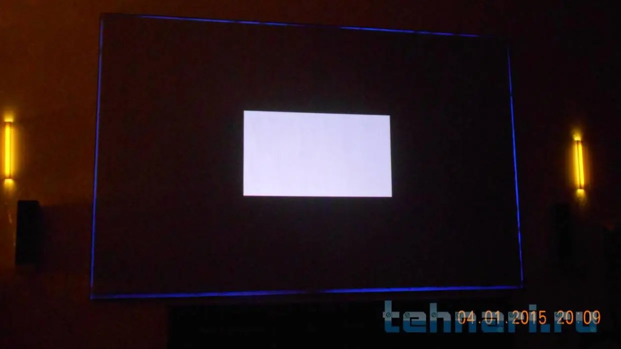

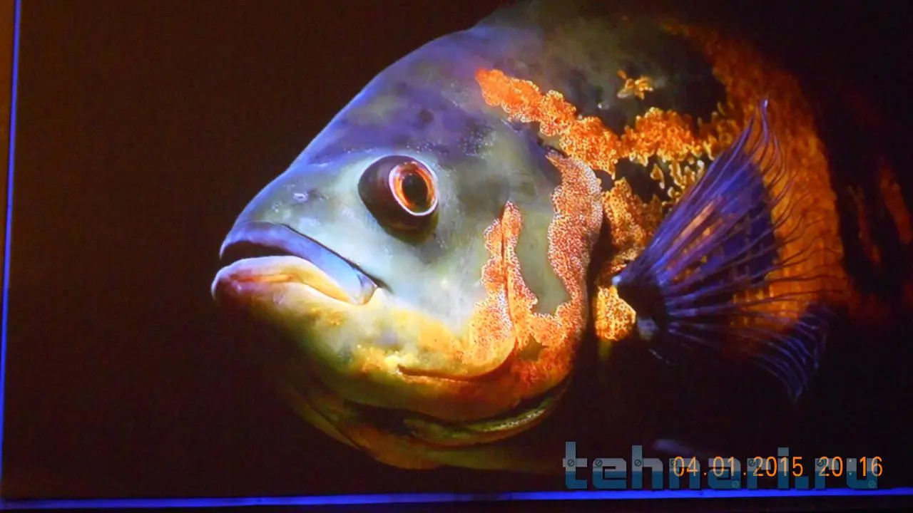

Мне определенно нравится мой последний вариант только остается поработать с краскопультом и покрытие получиться выше похвалы..А пока смотрим на экране кистью покрашенный экран ..Но картинка радует глаз не смотря на еле заметные полосы от кисти...

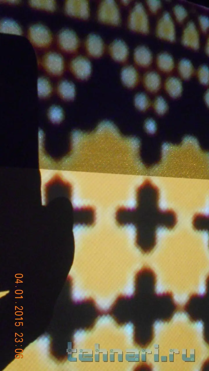

Вот какой эффект от сетки(тюль),на пробнике видно как мелкая сетка перерисовывает картинку порождая мнимый эффект увеличения четкости и прорисовки..(хоть яркость на тюле и ниже но для наглядности годится)

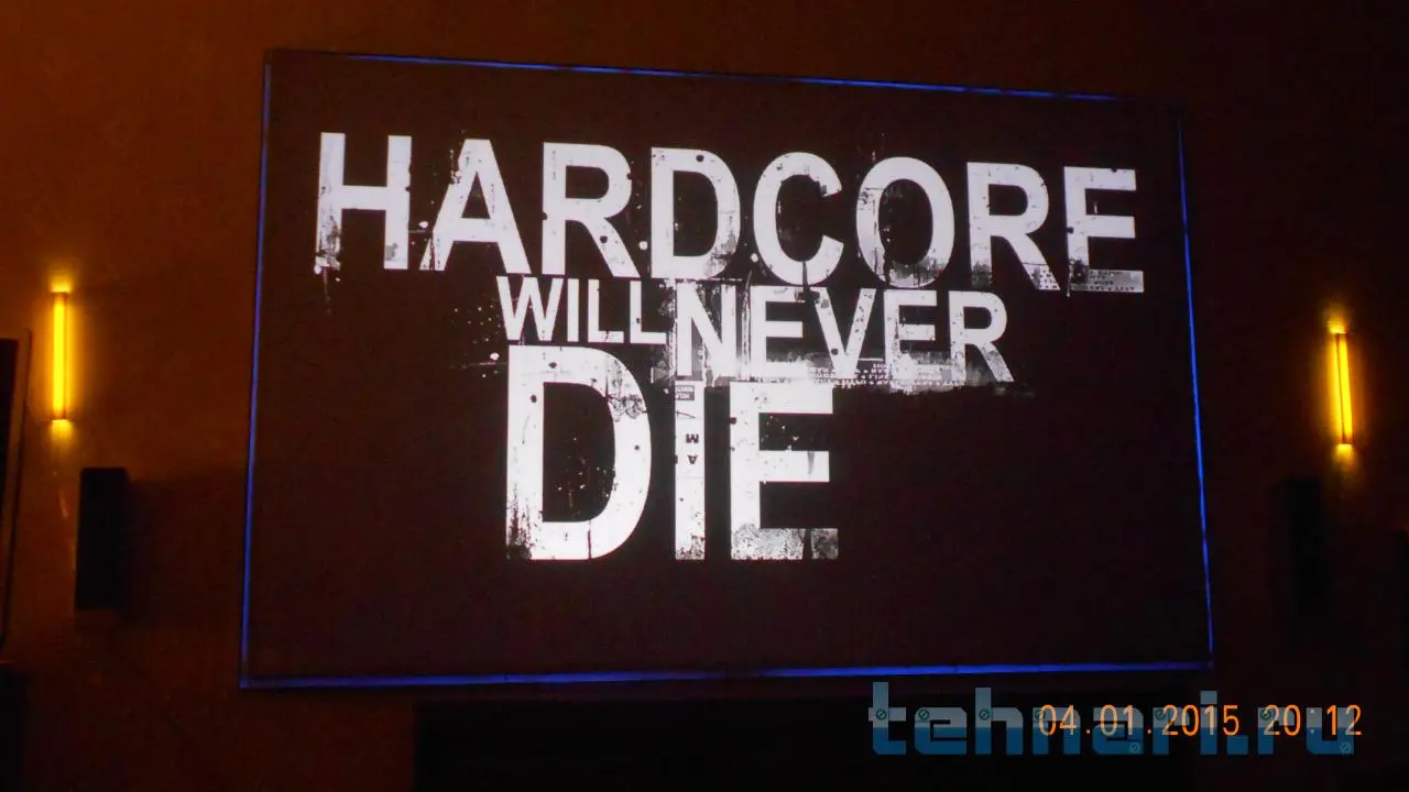

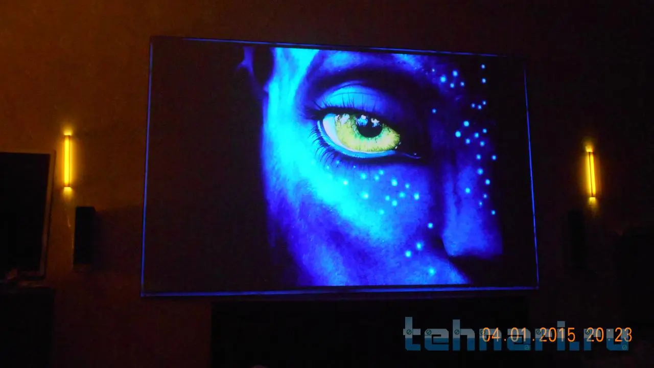

Доброго всем дня.
Решил себя побаловать на Новый Год, сделав себе экран.
Результат оказался плачевным.
Купил краскопульт Hammer P-R-Z150A, приступил к покраске. (попросил знакомую, которая занимается малярными работами)
Рецепт несколько видоизмененный взял от DDREDD.
первый слой: краска матовая ГАММА Y колерованная в черный + ВГТ серебриста белая и золотая в соответствующих пропорциях.
второй слой: Лак полуматовый для саун + те же Краски ВГТ
(фатальная ошибка - перелил золотого во второй слой, лучше вообще без него) Также не уверен в этом лаке, лучше бы взял ту же краску ОЛИМП ГАММА Y, без колеранта.
Первый слой лег прекрасно. 10 метров квадратных покрасил за пять минут.
из минусов - вся комната покрылась черным налетом, прилегающие стены и потолок и весь пол покрылись микрокапельками или черной сажей.
ТРИ дня отмывал. Часть ремонта испорчена.
Но несмотря на это, когда я увидел как выглядит картинка на черном экране, я пришел в восторг. Контраст, густой черный, возможность смотреть при освещении.
Также непонятно почему, но активные 3D очки перестали видеть проектор. Просмотр 3D стал практически невозможен.
Подождав час, стали наносить второй слой. Лак наносился подтеками, неравномерно. Я попытался исправить валиком и первый слой стал отслаиваться от стены и пузыриться. Про включении проектора - на стене появилось яркое пятно, плюс блестки (перелил золотой ВГТ)
Результат: ободрал все со стены.
Испорченный ремонт и настроение.
из мелкой радости: вернулось 3D (очки стали видеть встроенный в проектор трансмиттер)
На днях приглашу рабочих для выравнивания стены. Загрунтую под покраску.
Вопрос: Есть ли рецепт нанесения ОДНОГО слоя (!!!!!!!!!!!!!!!!) Для приемлемой по качеству картинки. И желательно валиком. Ибо покрытие 10 кв.м. краскопультом - ведет к загаживанию всей комнаты и всего что там находится...
В приложенных фото: как выглядели контраст и черный на белой стене днем, процесс покраски в черный, картинка на черном экране и последняя фотография - результат второго слоя (с подтеками и пятном)

ЛАК ПМ - лак полуматовый? а он там нужен? я уже боюсь с лаком связываться. А вдруг пятно от проектора - его рук дело?
и вопрос по базе: БАЗА С и БАЗА D - у разных производителей красок - это я так понял это одно и то же?
ОЛИМП Гамма – Моющаяся акриловая краска для стен и потолков в интенсивно эксплуатируемых и влажных помещениях. «ДЕКАРТ» – Совреме
я такую брал краску в основу. База С. Идеално заколеровалась в черный.
а пузырями пошло - потому что я во-первых, не дал как следует высохнуть первому слою. А во-вторых, когда после краскопульта, на стене пошли подтеки второго слоя, который лег неравномерно, я стал интенсивно раскатывать валиком.... Он и "отлепил" едва подсохший первый слой..... Вообщем моя ошибка...
А почему нельзя пойти таким путём: заколеровать глубоко матовую краску (тот же олимп гамма Y) в цвет H499 (это колеровочный цвет для "идеального экрана проектора", что рекомендует Тиккурила для своих красок Гармония), добавить туда перламутра, возможно RGB компоненты на основе перламутра, и вот готовая смесь.....
HCORE, вы не пробовали идти таким путем? На выходе, что при двухслойном нанесении, что при таком варианте - должен плучится серый экран, матовый, с перламутровыми вкраплениями.....
DDREDD Ну что Вы..Хотя согласен ..:tehnari_ru_509:
А Тиккурила просто толкает свои краски и не дешево...
Смысл грубо -на черном хроме слой полу прозрачный белый матовый с перламутром..
База(D) глубоко матовая а База(С) все же чутка глянцевая(что плохо)...

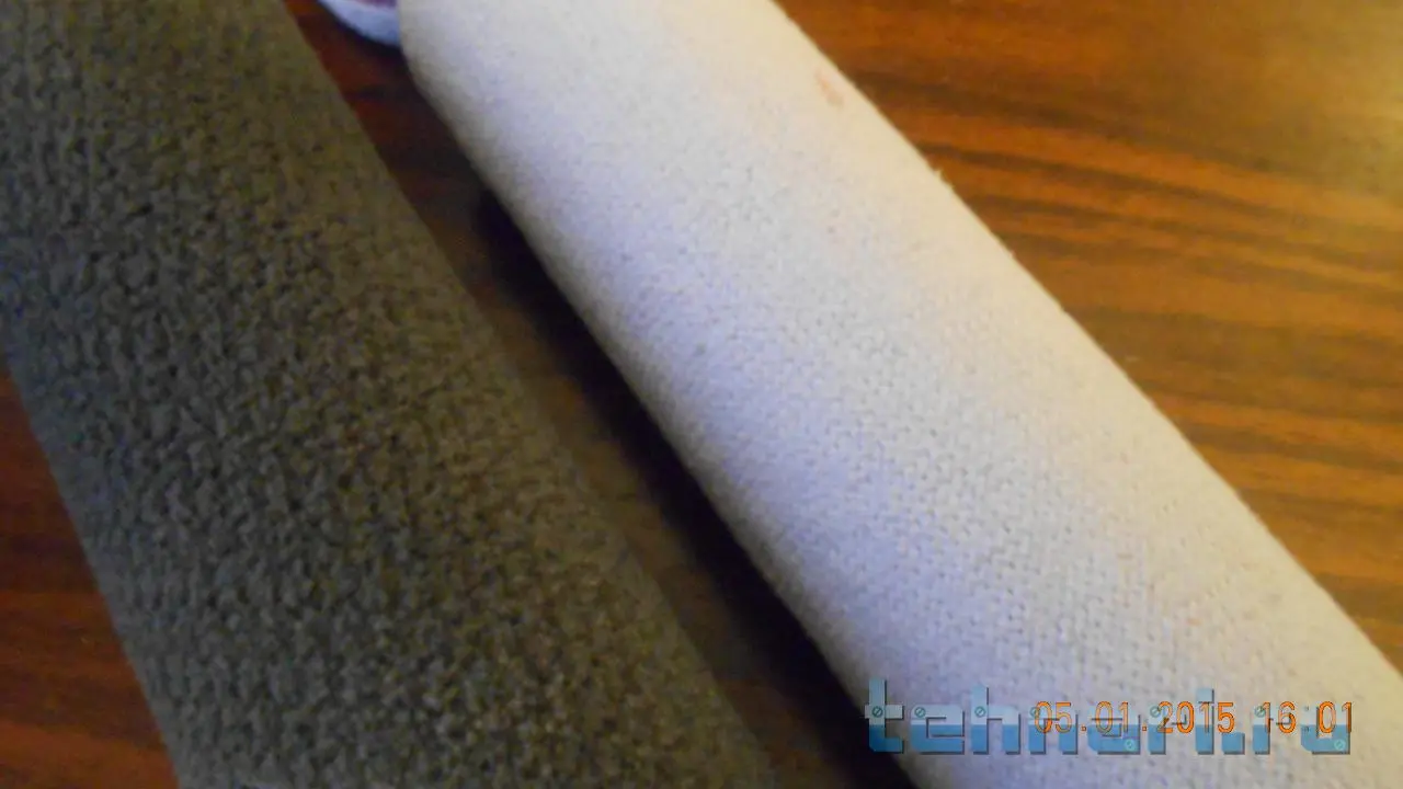

Может идея как сделать шубу для валика с мелкой фактурой поможет добиться ровной поверхности ..Обдираем старый валик до пластиковой основы..Намазываем клеем момент для обуви(не супер клей) и надеваем детские колготки...обрезаем по краям и даем полностью высохнуть клею думаю что сутки не меньше..и наш валик готов!!! Удачи!!!

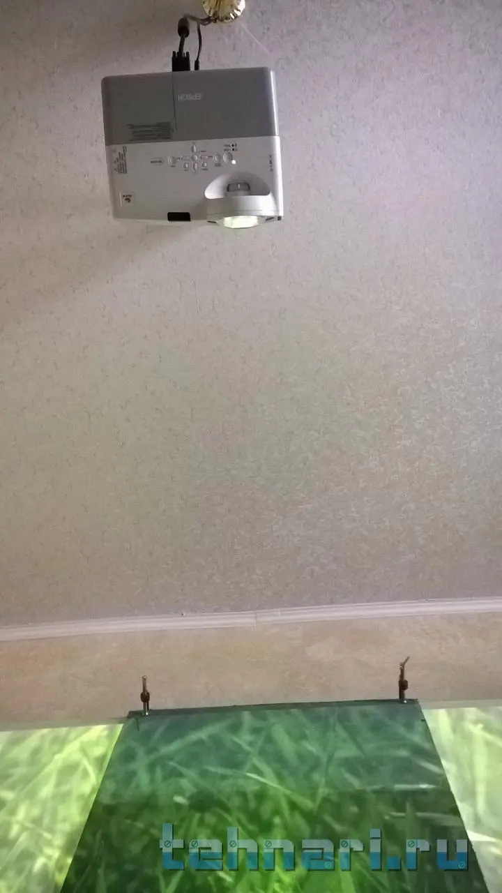

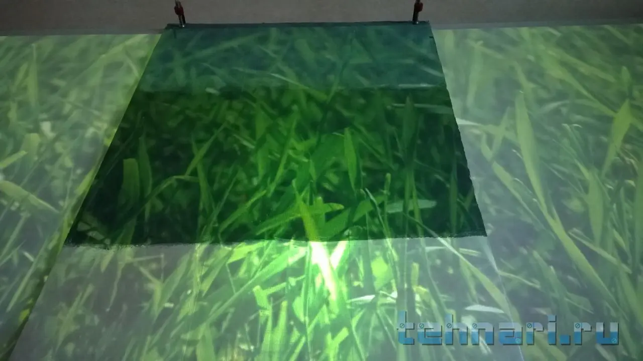

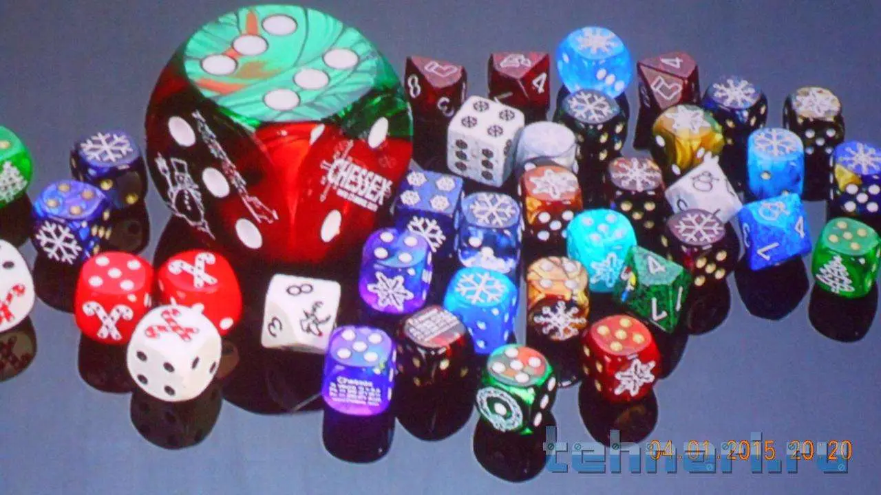

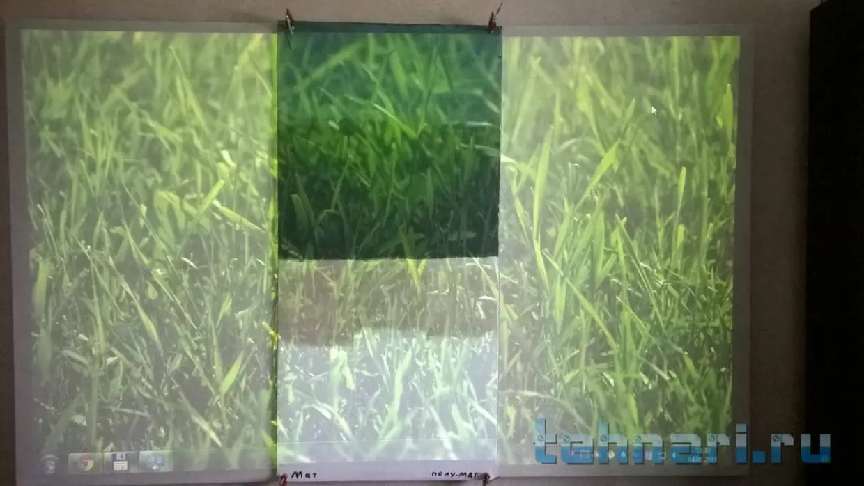

Доброго всем времени суток. Вот и мой первый блин вышел комом.
Проектор Epson EB-410W короткофокусный, картинку размером 183х113 получил с 94 см.
По компонентам: decart не нашел, использовал перламутровый гуашь "сонет", вместо silver pearl - перламутровая акриловая эмаль feidal metallic farbe, базы D так-же нет, вместо неё база C, Delux SW => обычная матовая акриловая краска. Только клей ПВА и серебряная гуашь "ЛУЧ" совпадают с рецептом от HCORE. Всё покрывалось валиком с крупным ворсом, знаю это не правильно, просто хотел увидеть хоть какой-то результат, основной экран покрою краскопультом, уже нашел где его взять.
На 3-ем фото смесь для второго слоя, лазурного цвета, это нормально? В реале её цвет такой-же как и на 1-м фото (в баночке), за неделю смесь не расслоилась, считаю компоненты вполне качественные.
4-я фотка: экран 192х120, сделан из гипсокартона, прошпаклеван стартовой и финишной, затерт. Пробник так-же из гипса. Вертикальные линии - эксперименты с "подложкой", горизонтальные: 1-м слоем покрывал 2 раза, слишком уж его много получилось (делал 1:10 по сравнению с ориг. рецептом, запас действительно очень большой получится), 1-я линия - собственно 2 слоя (напоминаю красил валиком с крупным ворсом, потому так неаккуратно), 3-я линия - на белую краску нанес "свою" silver pearl.
Все фотографии экрана сделаны при дневном освещении.
В общем результат хреновенький, подозреваю что всё дело в моём проекторе. Подумываю взять китайский ЛЕД.
