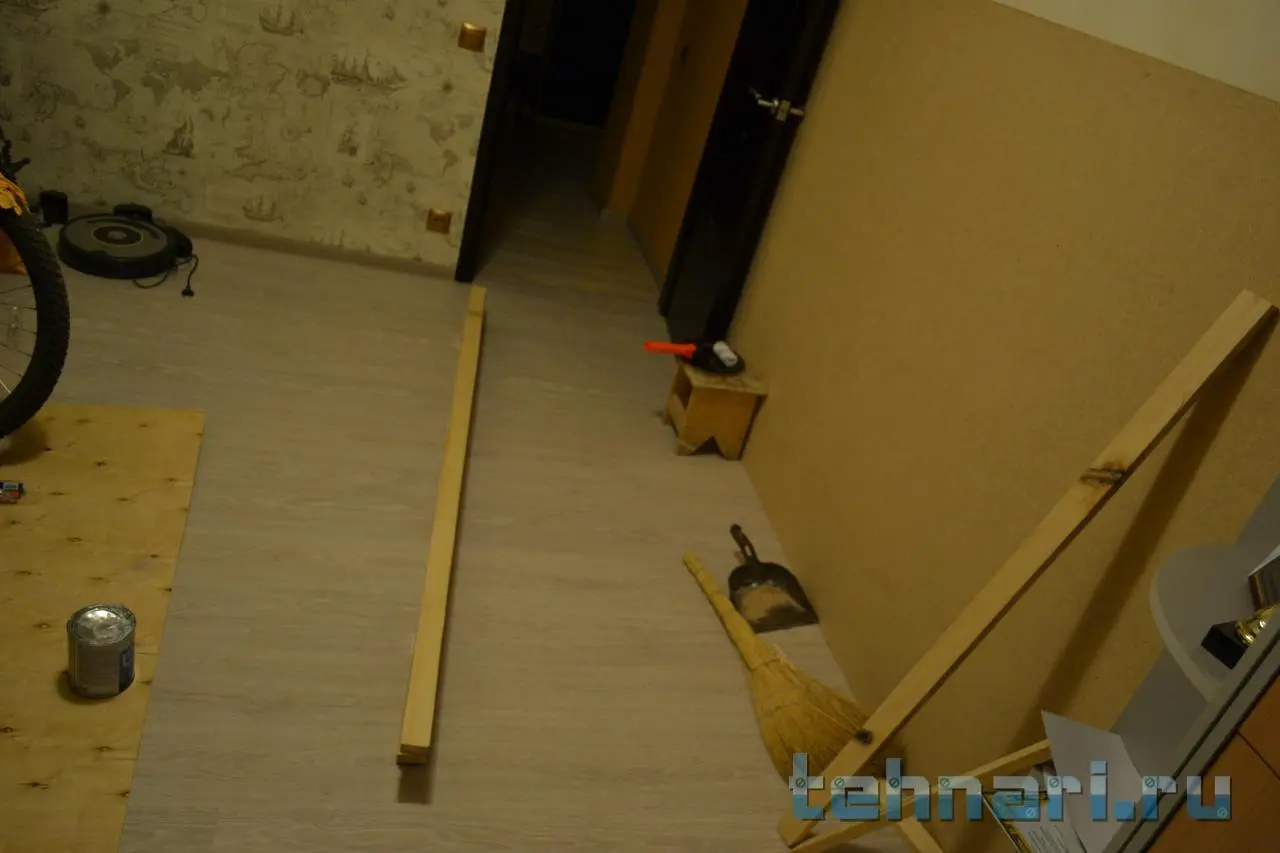

Начало! закупил дрова и коньяк!
    29.9 KB · Просмотры: 152
Полотно к брусу на жидкие гвозди? и обрешетку по чаще..
Каркас вырисовывается!
