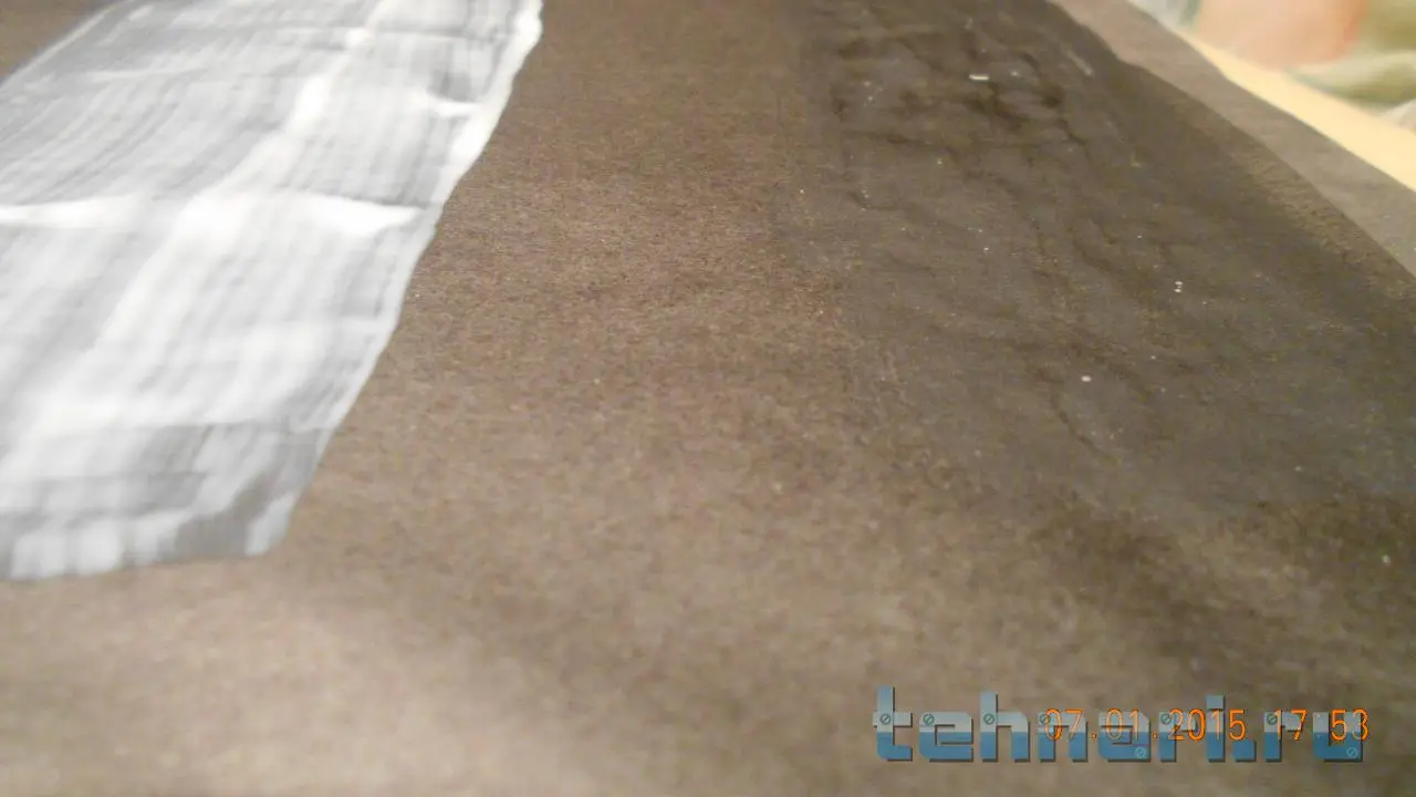

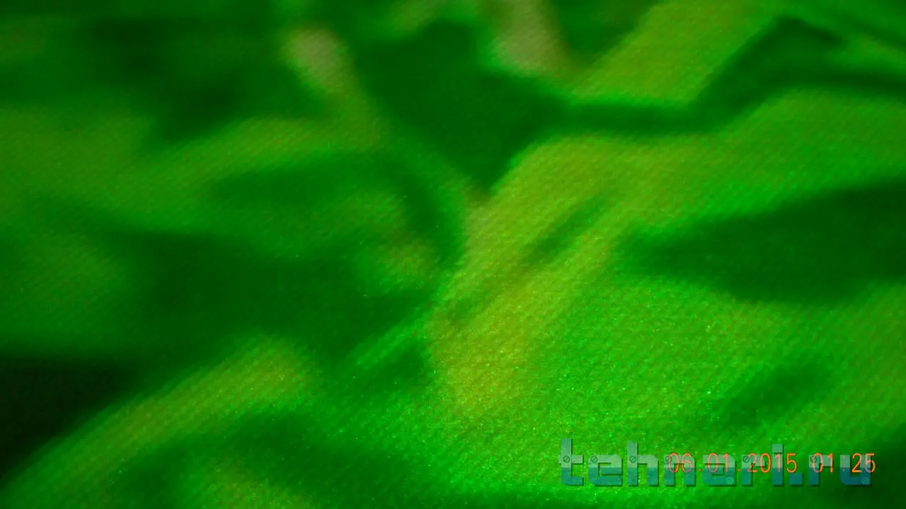

HCORE, если не сложно, можете показать фотографии своего экрана без проекции. Чисто сам экран, при дневном и искусственном освещении. Интересен сам цвет экрана.
ixdll валик с крупным ворсом погубит и яркость и четкость картинки..Попробуйте пробник кистью полностью покрыть и разница будет видна..Сфоткал Вашу картинку...

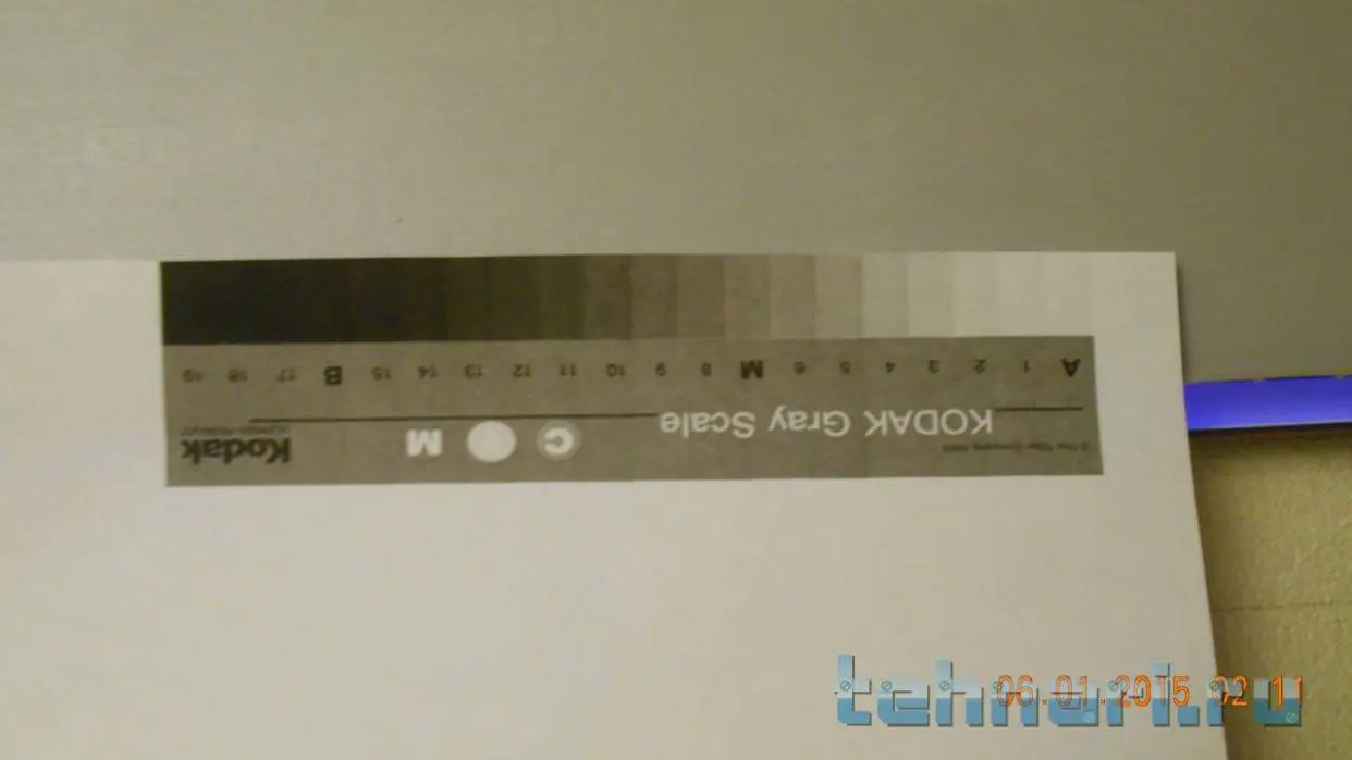

Давайте так вот линейка с шкалой серого для принтера ,печатаем настройки чернил стандарт и черными чернилами распечатываем..Прикладываем линейку к экрану для сравнения...Ну хоть так..
    5.2 KB · Просмотры: 87
    18.2 KB · Просмотры: 122

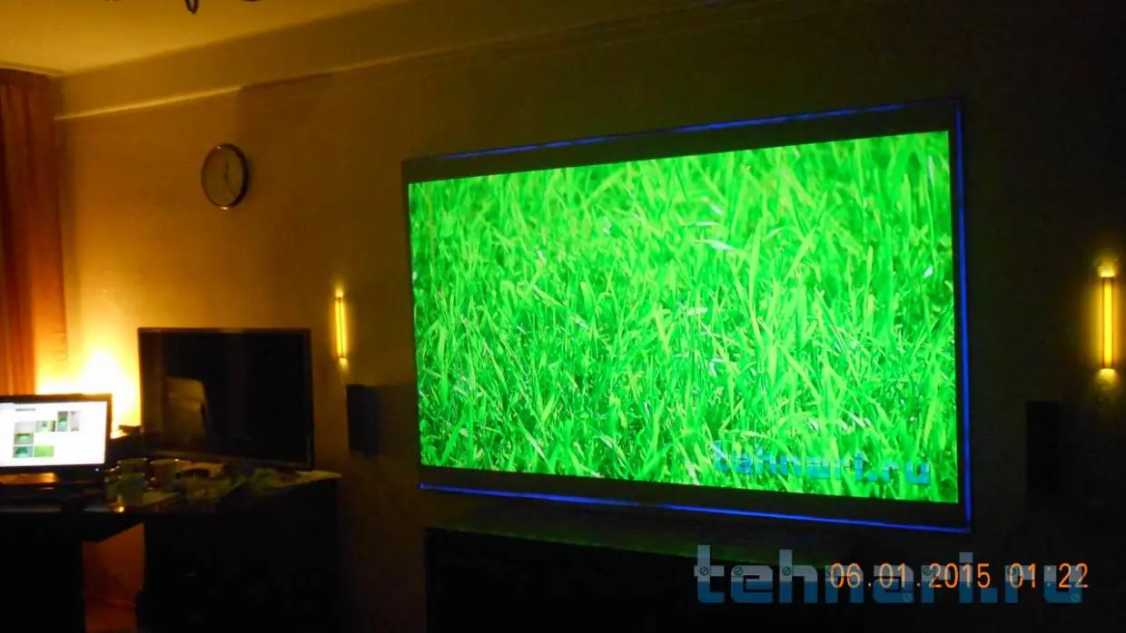

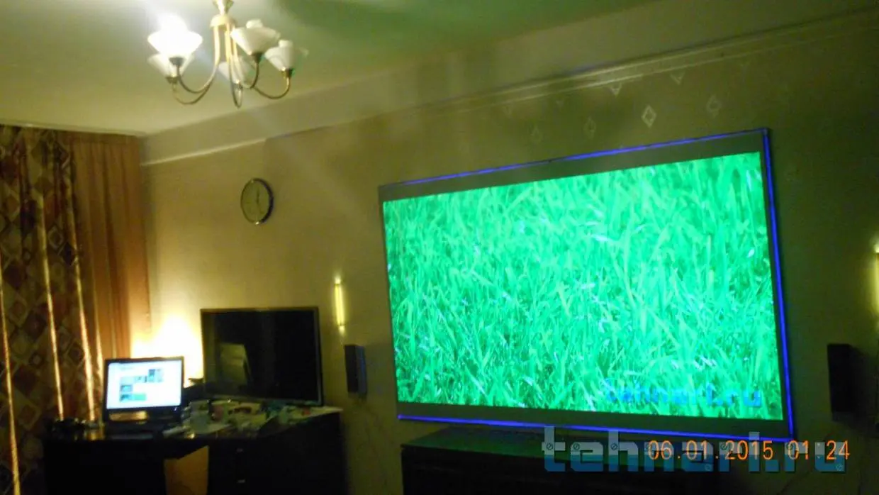

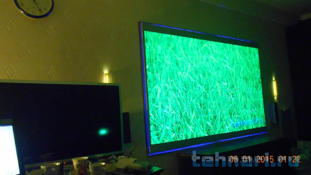

Вот фотка при включенной люстре...без проекции..Влияет свет от ламп..Но между шкалами 4-5..

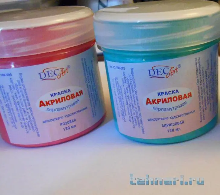

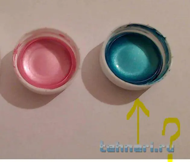

ixdll и цветные перламутры если их смешать в чистом виде должны давать глубокий именно серый цвет..У Вас более синий мне кажется..
    10.9 KB · Просмотры: 76
    30.2 KB · Просмотры: 83
Как на зло камера в телефоне перестала работать, так и фотоаппарат глючит:( Фотографии с компонентами были сделаны веб камерой, хоть и не плохой, но качество не ахти. Крышечки сфотографированы для сравнения на белом листе А4.
Какого цвета у вас получалась смесь для 2-го слоя? У меня она лазурно-голубого (видно на 1-м фото, в баночке), и меня это как раз очень смутило.
Вот перламутры: mastehin.com.ua/kraski-hudogestvennie/kraski-guashevie/kraska-guashevaya-sonet-100ml/kraska-guashevaya-sonet-perlamutr-100-ml

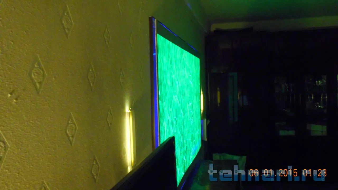

Кстате заметил что при сьемке под люстрой фотки как с синевой отдают...Лампы энергосберегающие(холодный белый) думаю дело в них...Ночник в желтый свет дает ближе к лампам накаливания...tehnoyxi

смешал сегодня только розовый и бирюзовый перламутры, насыщенный стальной цвет получил только при соотношении 1 бирюзового к 5 розовым, завтра сфотографирую на память и замешаю 2-й слой по рецепту, посмотрим какой цвет получится.
интересно, смесь красного, синего и зеленого перламутра даст такой-же цвет/эффект как и розово-бирюзовый?

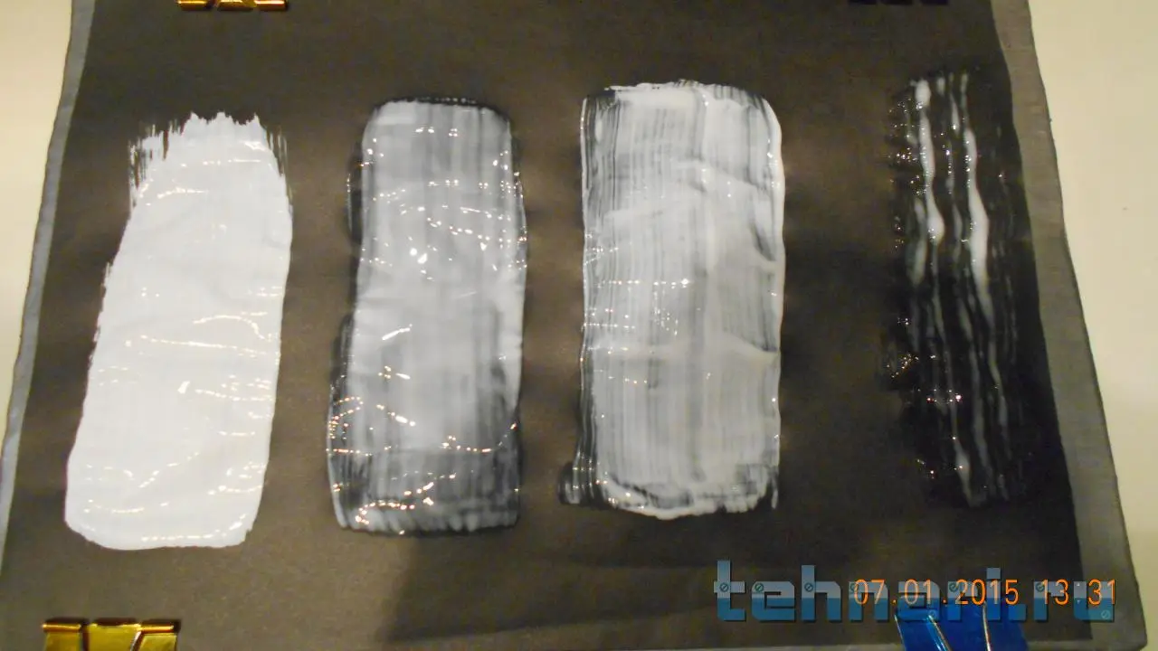

п.с. HCORE, к вам маленькая просьба. не могли бы вы, чисто ради эксперимента, выкрасить какую-нибудь картонку тремя красками: dulux sw, база Д и средней паршивости акриловая матовая краска. чисто для сравнения. вот просто жопой чую что пресловутая база Д - просто глубокоматовая краска, а не какая-та там "база". буду весьма признателен:tehnari_ru_953:. я бы и сам всё это сделал, но у нас в/на Украине не найти таких компонентов, я уже подумываю знакомую в Москве напрячь с поиском всех красок, только ждать её возвращения придется 2 месяца:(

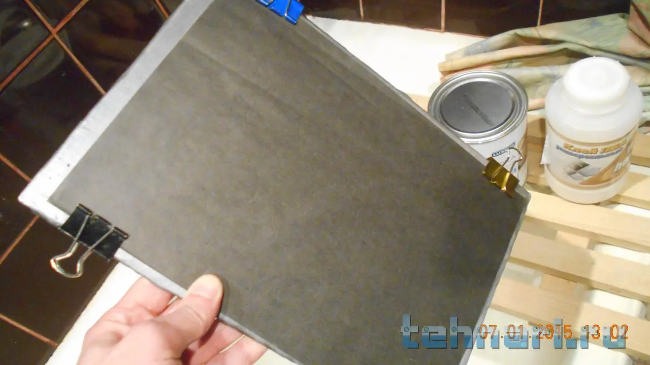

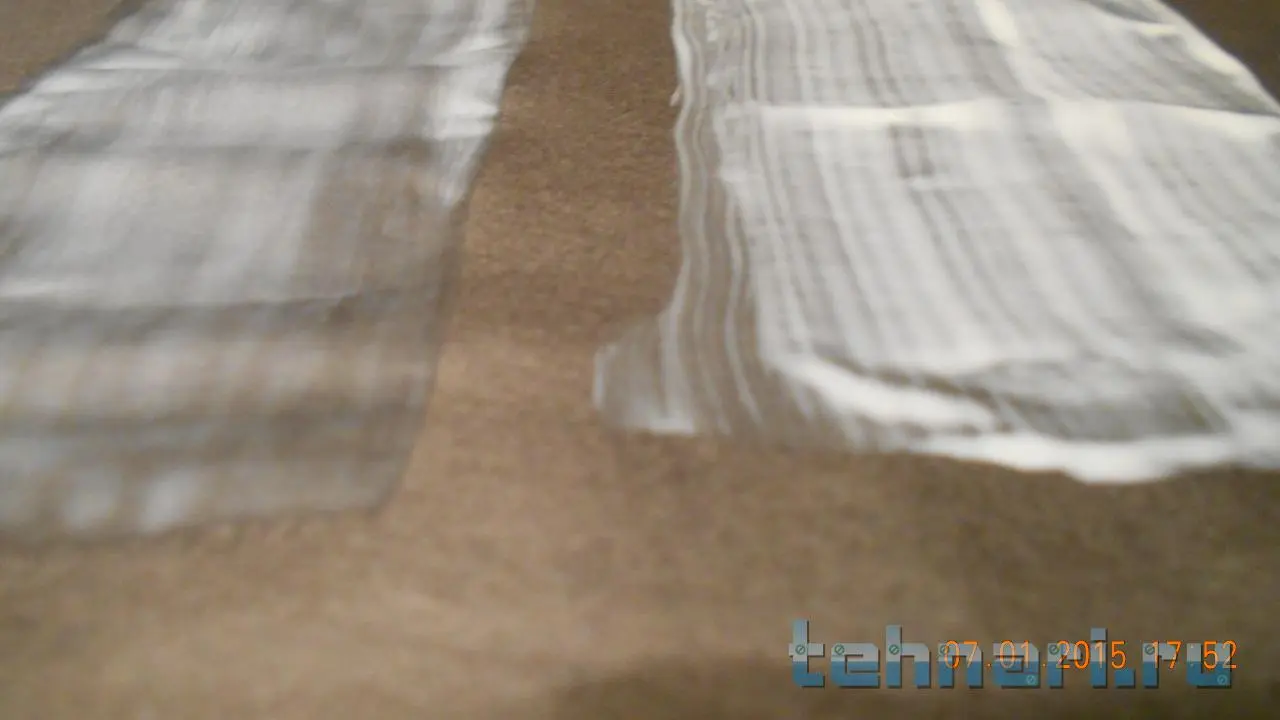

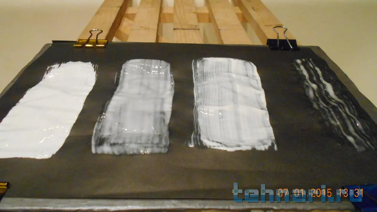

ixdll ок но думаю что для наглядности на кусок чёрного картона их нанести ...сделаю..
Сравнивать будем 4 компонента....
На пробник наложен лист цветной бумаги(цвет черный)

ixdll если цвета чистые то смешав синий зеленый красный -получим черный(темно серый) Но пропорции скорее всего будут не одинаковые...(синий цвет почему то всегда меньше добавлял..Возможно не чистые были цвета..?)
Но то что у Вас получился стальной цвет-это правильно!!!

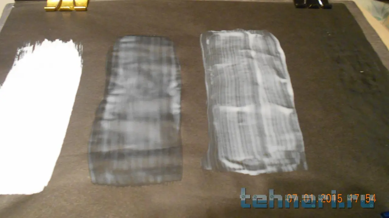

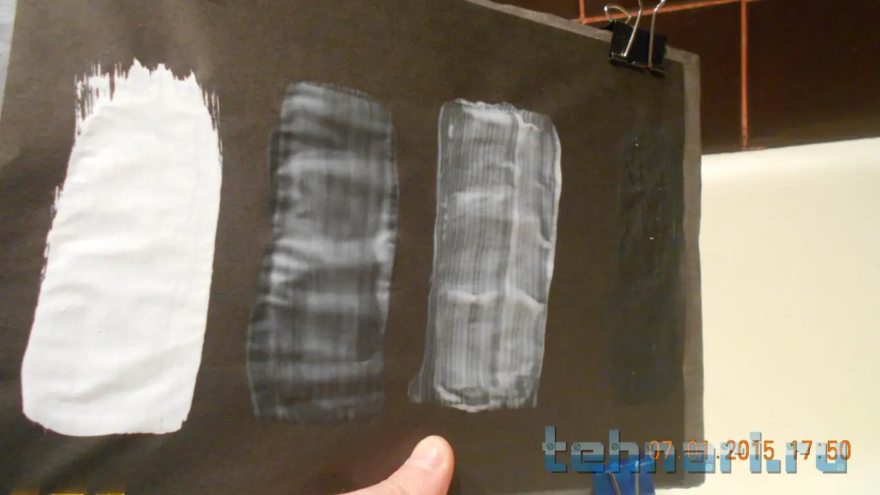

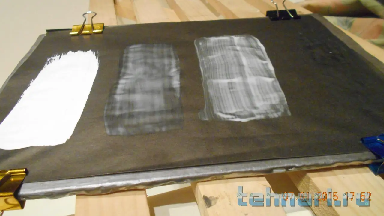

Только нанес краски что бы видно было цвет ..Слева 1- Dulux sw. 2-Euro 7(База С)Тиккурила.3-LUXSENS(База D).4-Клей ПВА универсал.
Когда краски окончательно высохнут сделаю фото и опишу(на фото может разница будет не столько заметна..)
    40.9 KB · Просмотры: 98
    38.6 KB · Просмотры: 102
Краски просохли..1-Dulux sw-Насыщенный белый цвет, полностью перекрывает основание,густая,имеет слегка заметный глянец..
2-Euro 7(База С) Tikkurila-В банке выглядит белой,после высыхания полу прозрачна,имеет в составе белые частицы..,степень глянца на вид напоминает восковую свечку(может не много меньше чем воск),густая.
3-LUXSENS (База D)-в банке белая на вид,густая,в составе есть белые частицы но больше чем в (База С) раза в три,выглядит действительно матовой,степень прозрачности ниже чем у (База С).
4-Клей ПВА универсальный-в банке белого цвета,густой,если слой не толстый выглядит матовой,но если слой толще то есть глянец раза в 4 больше чем у (база С),по высыханию полностью прозрачен.

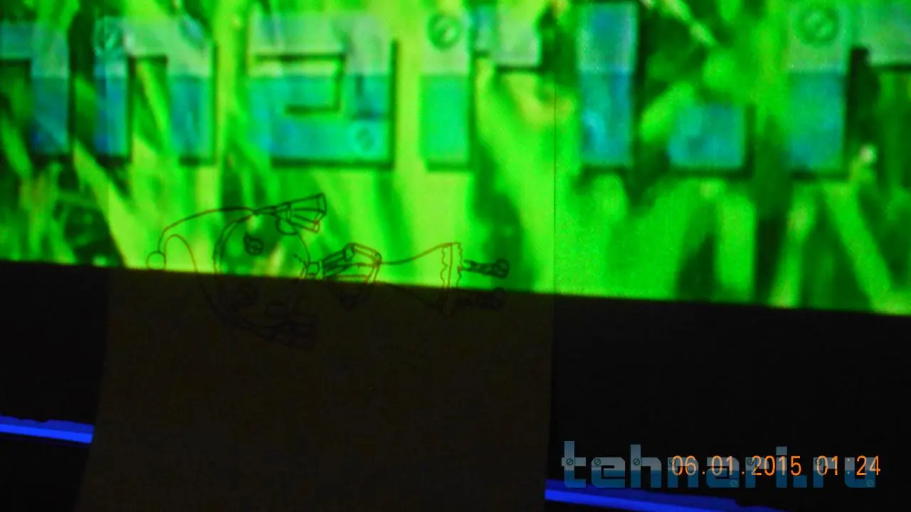

Последнее темное фото под проекцией черный фон...
