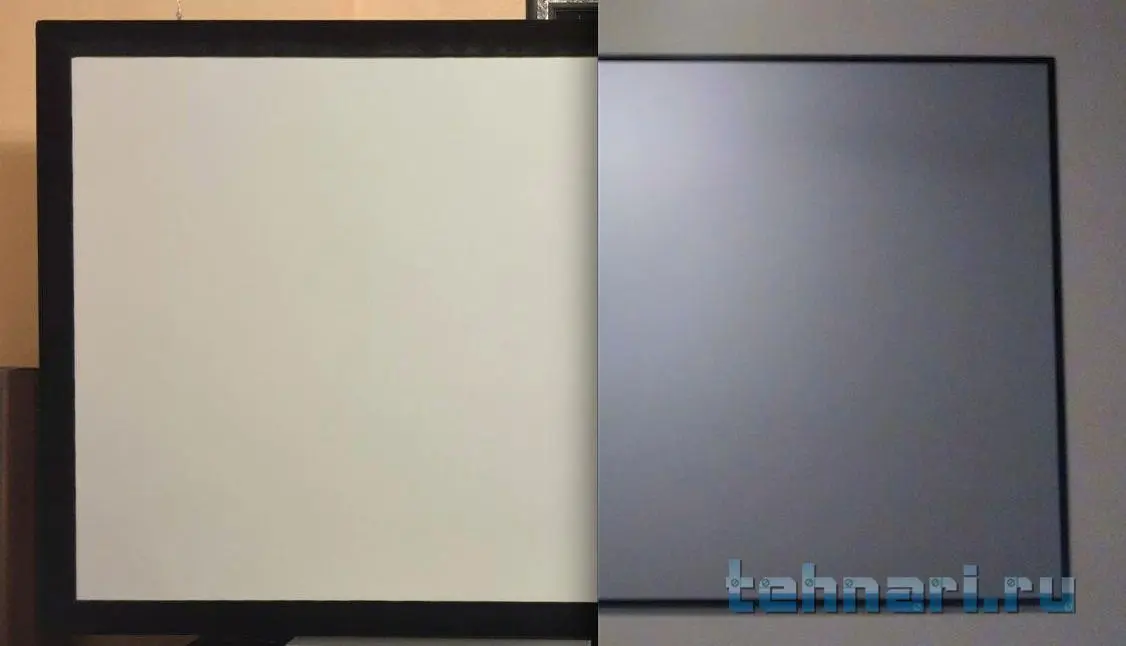

Краски просохли..1-Dulux sw-Насыщенный белый цвет, полностью перекрывает основание,густая,имеет слегка заметный глянец..
2-Euro 7(База С) Tikkurila-В банке выглядит белой,после высыхания полу прозрачна,имеет в составе белые частицы..,степень глянца на вид напоминает восковую свечку(может не много меньше чем воск),густая.
3-LUXSENS (База D)-в банке белая на вид,густая,в составе есть белые частицы но больше чем в (База С) раза в три,выглядит действительно матовой,степень прозрачности ниже чем у (База С).
4-Клей ПВА универсальный-в банке белого цвета,густой,если слой не толстый выглядит матовой,но если слой толще то есть глянец раза в 4 больше чем у (база С),по высыханию полностью прозрачен.
Последнее темное фото под проекцией черный фон...
ПВА победил
