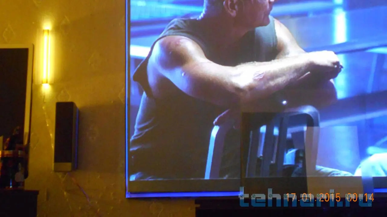

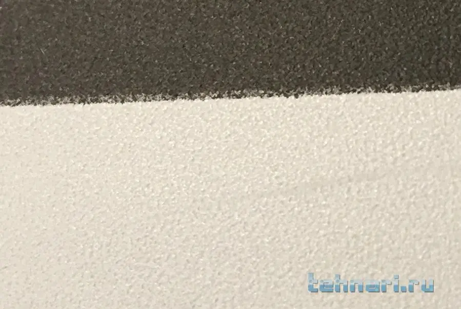

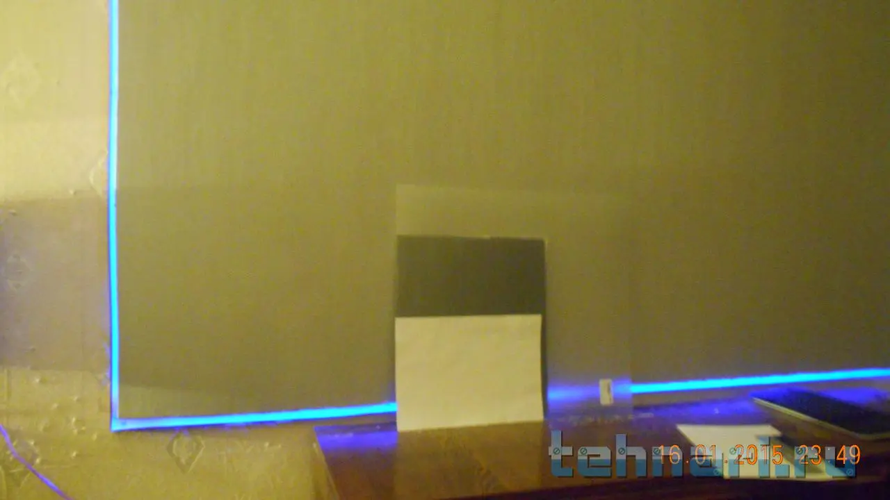

Чёрный проекционный экран
Статус

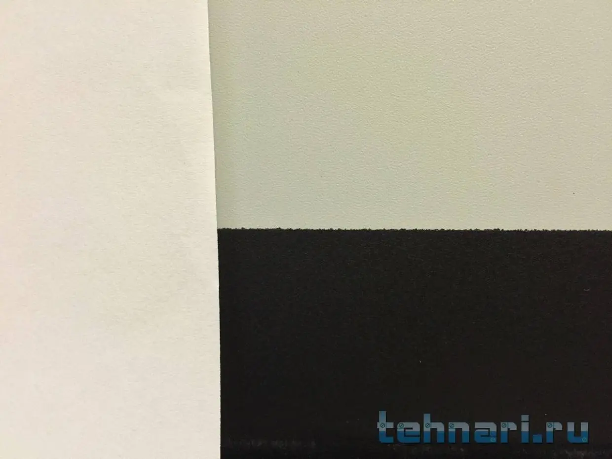

Нижний слой по линейке 10..
А с пленкой поверх 8..
DDREDD Польский экран мне покоя не дает..Он конечно имеет не глубокий черный вид ..Но его характеристики навеели новые мысли(как то его же сделали..)tehno036
DDREDD делаю несколько разных пробников позже сравним..tehnoyxi
Ну тут есть несколько мыслей.
1) промышленный метод - дома не повторить.
2) магия кино - дома повторить, но бессмысленно.
3) Хоть пристрели меня но физику не обманешь (не зря перестали принимать патенты на вечные двигатели - это невозможно).

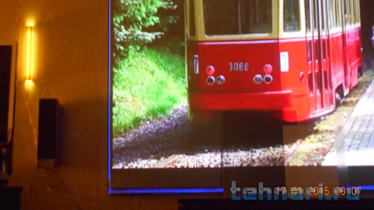

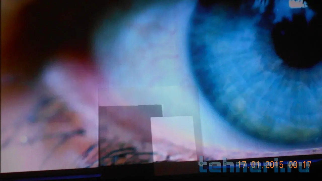

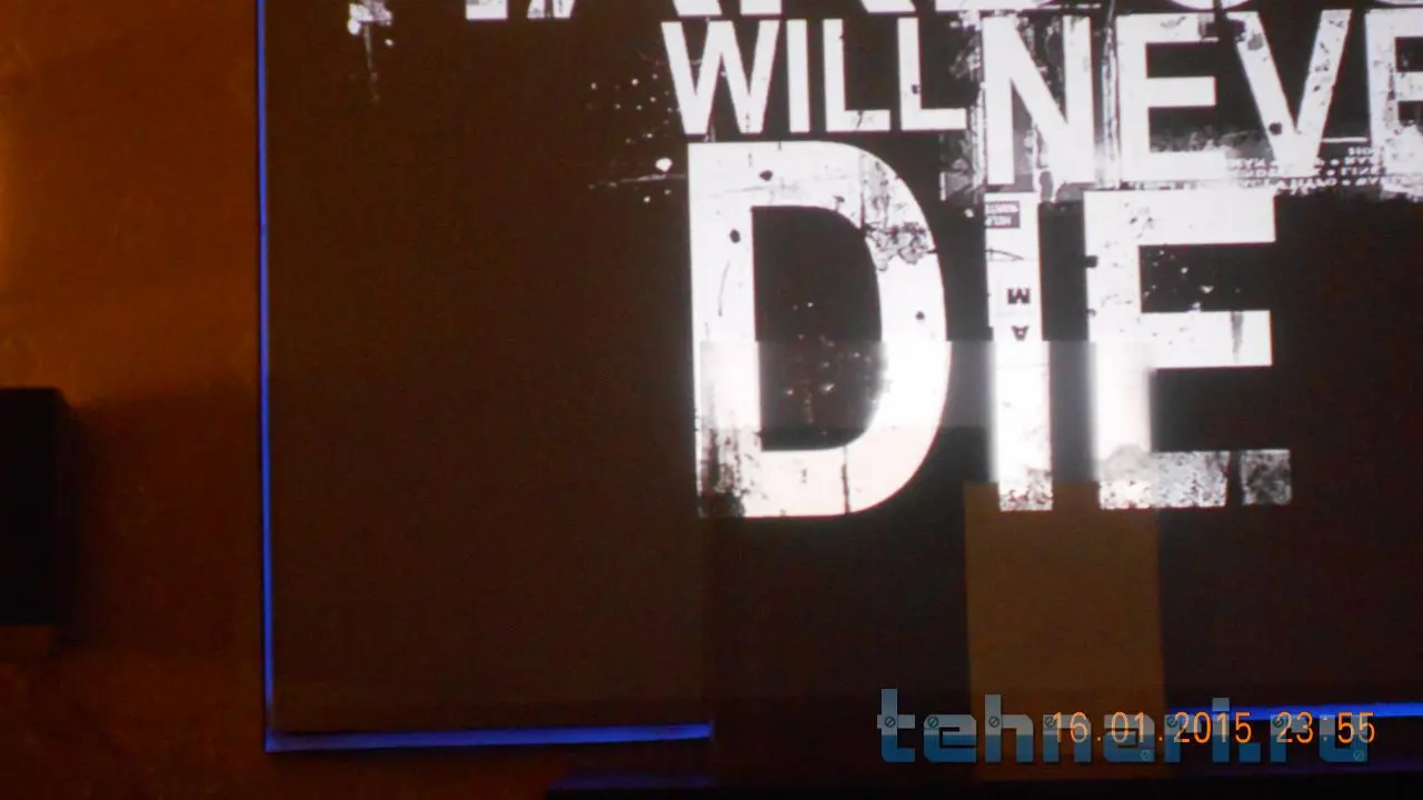

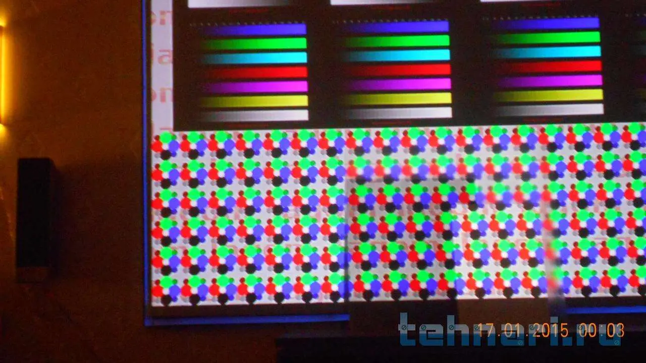

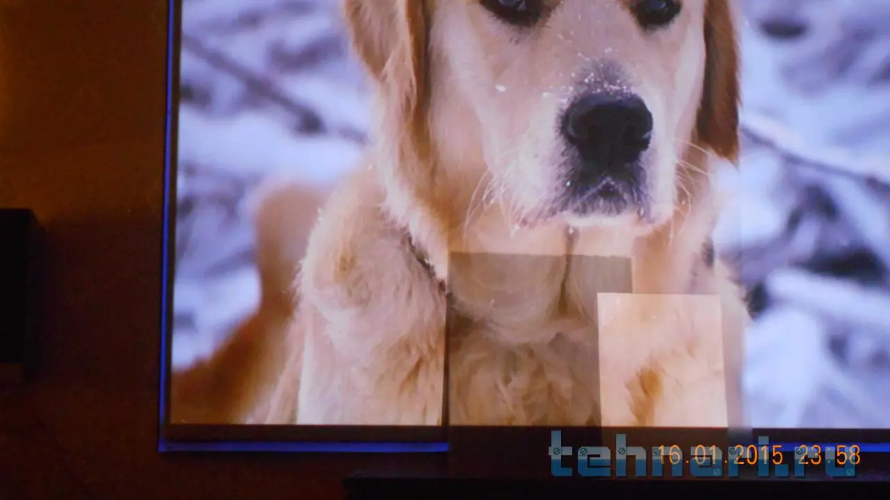

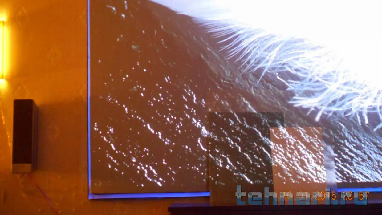

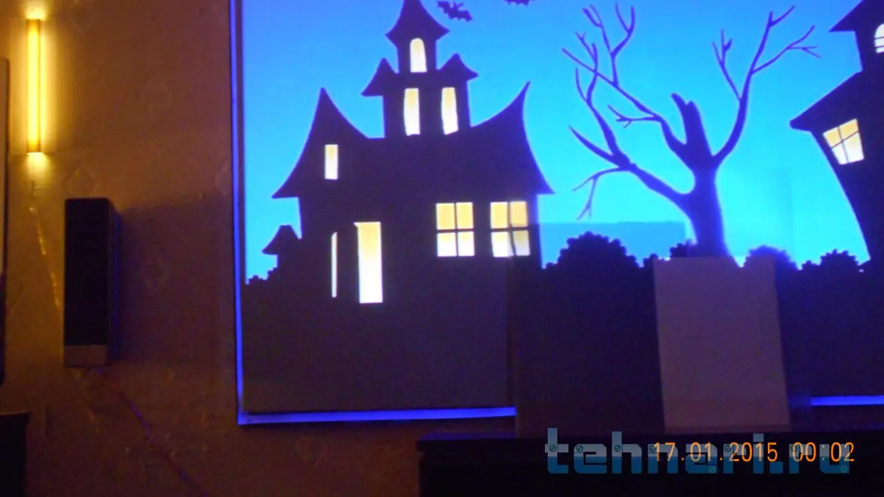

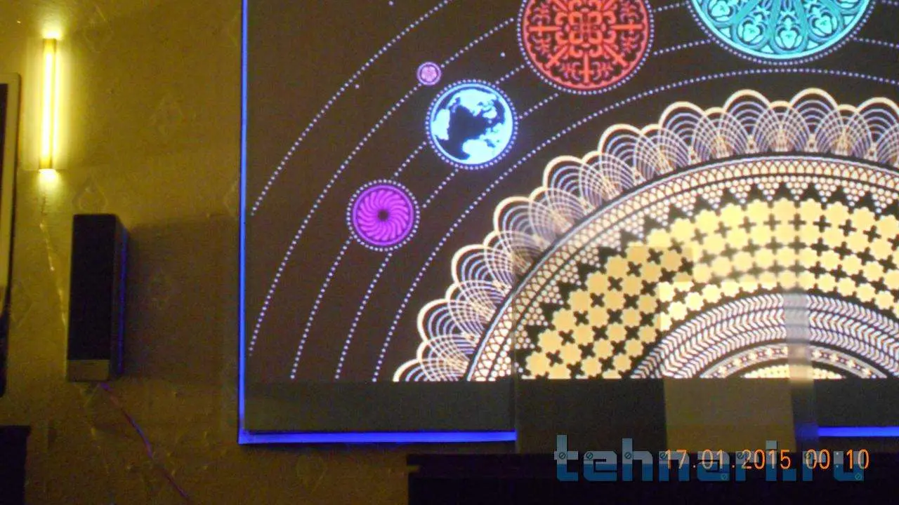

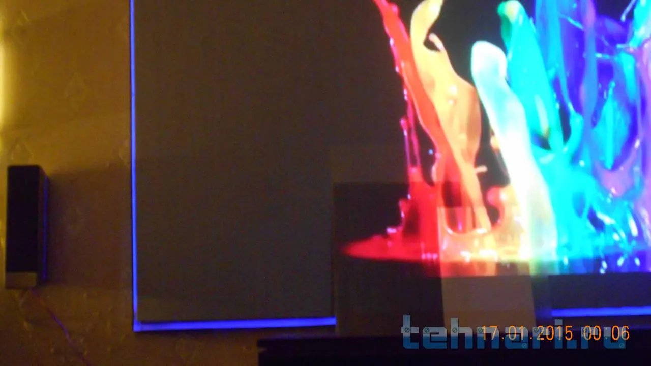

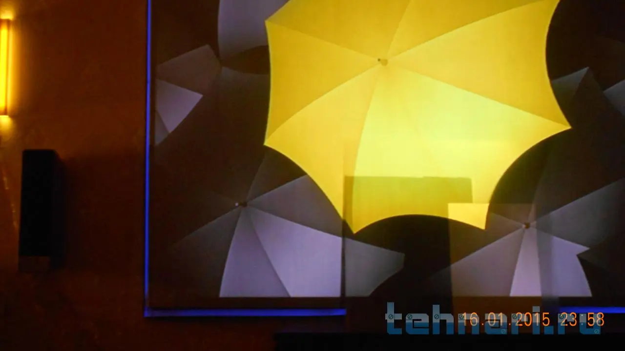

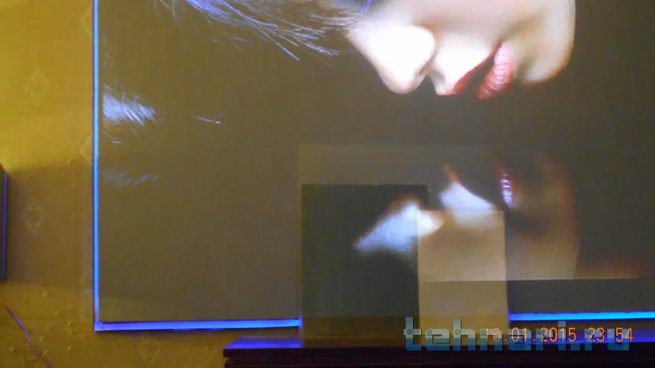

Вот разница образец и основной экран..
    28 KB · Просмотры: 122
Так для сравнения...

На телесных завал...

Скажите какой именно экран использован и с каким проектором?
проектор JVC X500, экран из Китая, модель YH-HD01, там много разных полотен, белые, серые, металлизированные (2.8). я выбирал темный на восприятие и яркий по коэффициенту. самое интересное, что экран блестит вблизи, но совсем нет бликов при просмотре. контраст на нем существенно лучше, чем на обыкновенном сером экране. что за смесь намешали китайцы, остается только догадываться. при увеличении видно что то вроде металлического блеска. поверхность бугристая для увеличения углов. на яркой проекции вблизи видны блестки примерно такие как дает перламутровая (серебристо-белая) краска в наших рецептах. вобщем направление у нас правильное, остается додумать тонкости.

Вот кстати насчёт китайских экранов сомневался что будут нормально работать.. Оказывается зря..
JVC X500??? Посмотрел эти проекторы с разными буквами в конце, такие дорогущие.. У вас из этой же серии кинотеатральных?
У нас думаю все компы и смартфоны китайские..и вполне рабочие а в домашних условиях вполне реально сделать -двухслойный темно серый экран..(углы обзора еще на равномерность свечения по всему полотну влияют) ..главное получить равномерную картинку и с хорошим уровнем белого и черного цветов.(внимание на полу тона цветов)
