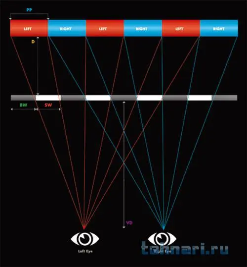

Почему же до сих пор не внедряют просмотр объёмного изображения без очков..круто такой экран сделать..ну на аснове анаглифа и rgb проектора думаю это уже реально и наработки у крупных производителей есть...объёмные календарики вспомнил...
Если мне память не изменяет, дело в крайне узких углах обзора :)

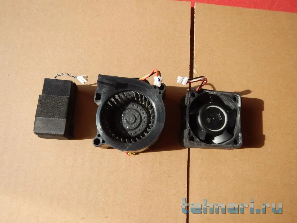

На выходных помучаю проектор..надо чистку устроить..

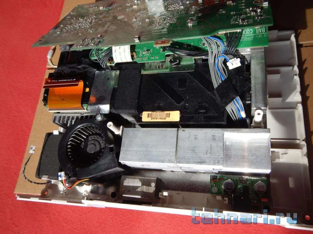

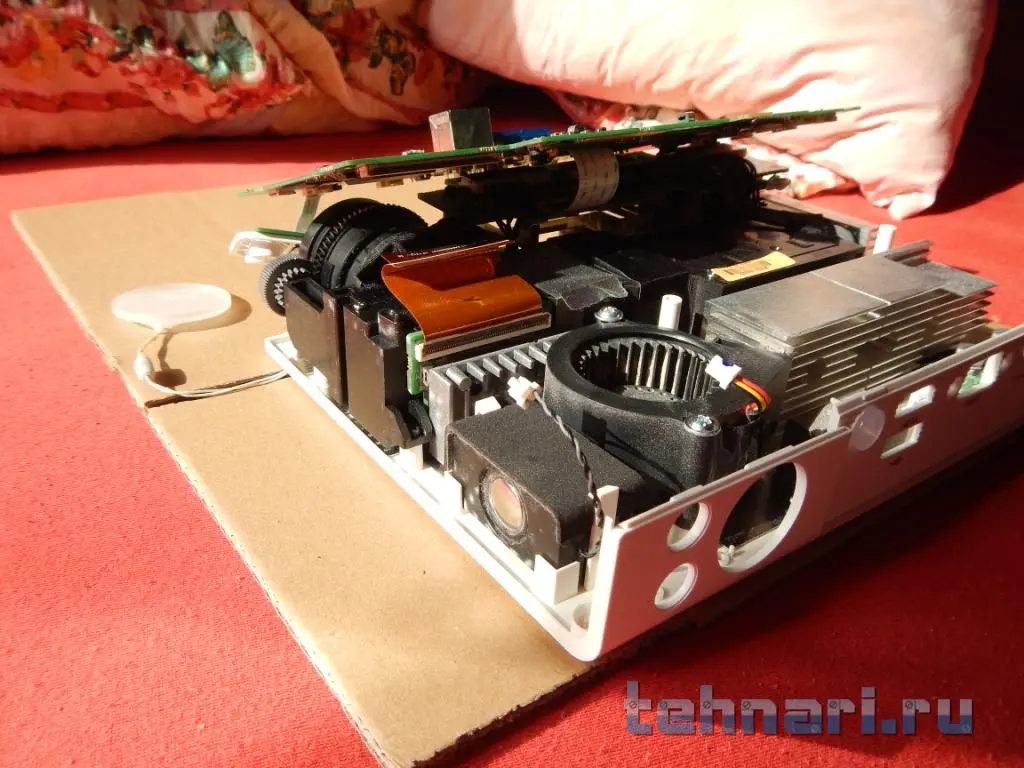

Мой LG PA 70g в разрезе...
