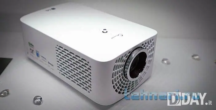

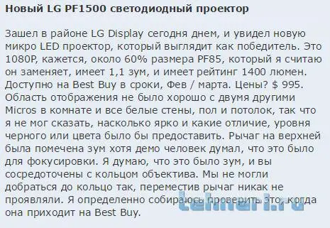

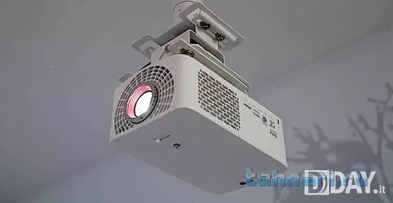

Новый интересный проектор от LG (на рынке будет в феврале-марте ...инфы пока мало но меня он заинтересовал...) цена около 1000S

Еще фотки LED проектора LG...Надо отметить серьезную работу этой фирмы в области 4к -8к технологий наряду с Sony..Возлагаю на них надежду что мы получим качество за доступную цену..Слежу за их новейшими разработками с надеждой..

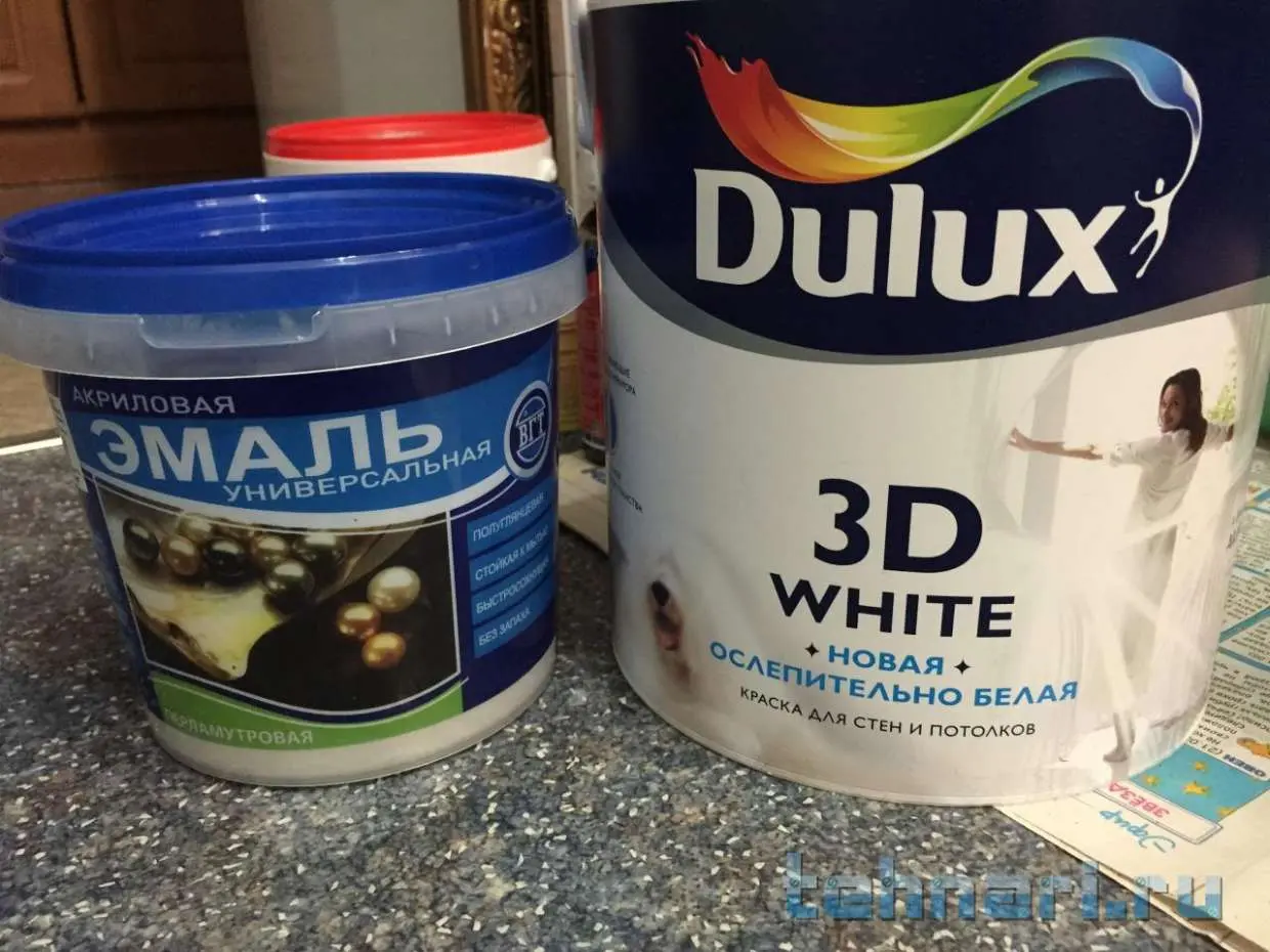

Пока едет мой новый проектор хочу ради интереса и опыта замешать последний рецепт от VagrantM75, благо половина компонентов уже имеется, а оставшиеся (колеры) стоят копейки.
Рецепт - tehnari.ru/1079334-post1962.html
VagrantM75, может у вас есть какие-то изменения к этому рецепту?
Сам подумываю отказаться от лака, и чуть-чуть добавить синего в смесь.
Единственно что не могу понять, сколько слоёв наносить?:tehnari_ru_281:

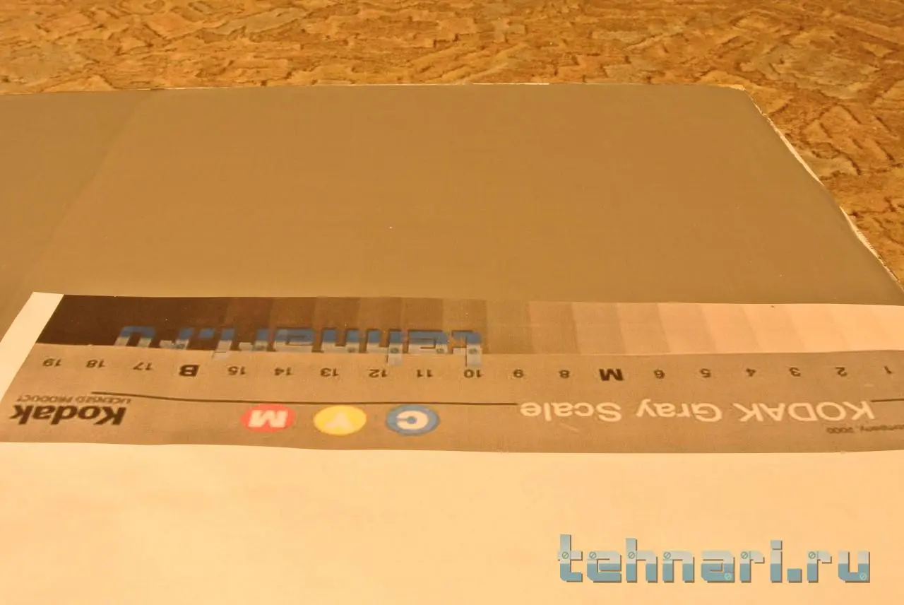

тоже немало экспериментировал с черным экраном и пришел к выводу, что экраны в несколько слоев снижают угол обзора. да и хотелось что то попроще, в один слой. накуплено куча всякой разной краски и колеров, пара-тройка литров ушла на эксперименты. получился темно-серый образец, по ч/б шкале в районе 9, с очень хорошим черным. углы получились неплохие, хорошо бы глянуть как будет на большом экране. опытный образец был покрашен десятки раз, поэтому хорошо его уже не выкрасить, неравномерности все равно будут. нужно красить большой экран, очень ровную поверхность, можно даже валиком, два-три слоя. у меня проектор дживик, на нем и так хороший черный, экран сейчас серый 0.8. красить хотелось бы пульвером, но дома это нереально. может соберусь все же покрасить валиком. tehnoyxi

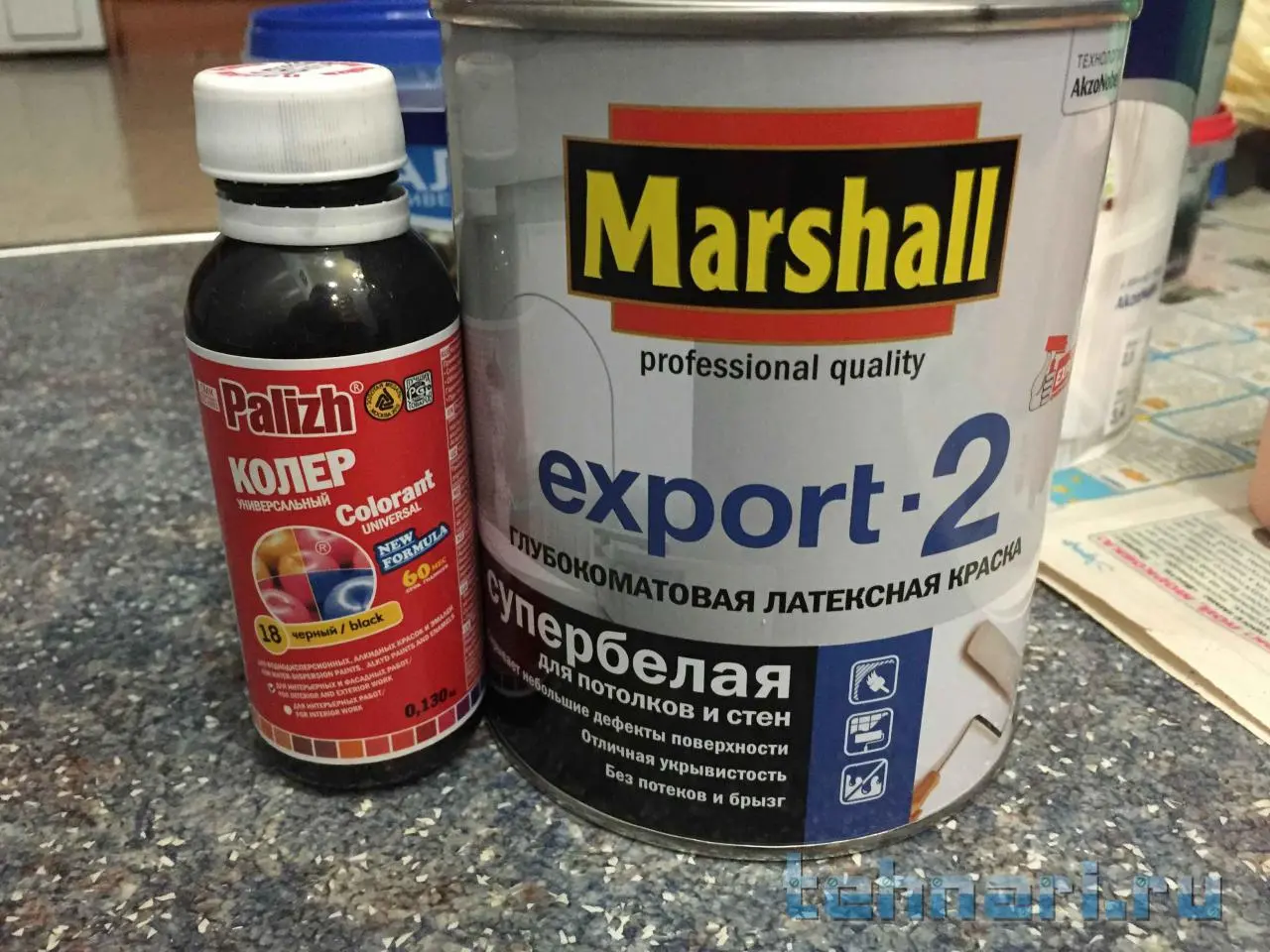

Рецепт довольно прост:
1. 8 столовых ложек База С глубокоматовой (Marshall).
2. 4 столовые ложки Перламутровой "серебристо-белой" (ВГТ)
3. 2 мл черного колера (шприцем удобно)
4. 10 мл супербелой DULUX 3D White.
5. Воды примерно 1/3 от полученной смеси. Воды добавлять столько, чтобы было не жидко и не густо, для валика. для пульвера тоже соответственную вязкость делать.
почему пишу в ст ложках, так удобнее измерять. а то краска густая, чтобы налить в мерный стакан надо еще постараться tehno015
разведенной смеси хватает примерно на 1-1.5 м2. если есть желание, пробуйте.

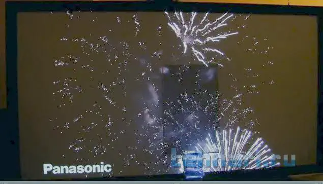

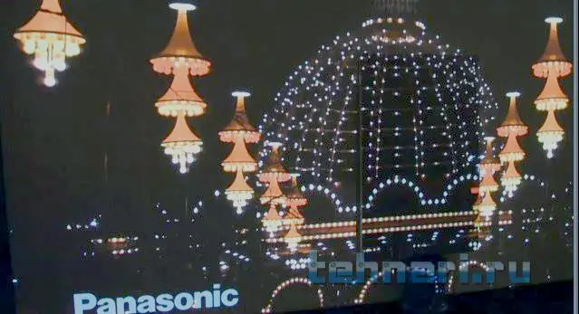

Фотки с проекцией на пробник есть?
По моему очень хорошо. главное не сложно и доступные краски. Надо попробовать.

alexxb5 На видео пробник выглядит хорошо...Основной экран белый?

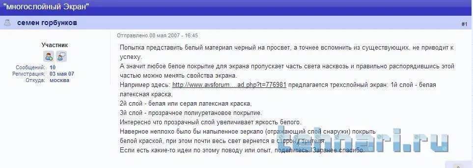

Все же темный слой должен быть первый а светлые слои поверх...
При смешивании все в один слой черные частицы закрывают полностью значительную часть экрана...Попробуйте разделить свою смесь на слои..Выигрыш в яркости и чистом белом(а так серый оттенок будет не минуем..) В ранних пробах я пытался сделать смесь в один слой..Простой конечно ход но ошибочный...

Нужно добиться такого эффекта что бы казалось что черный цвет находился позади картинки..Это придаст глубину картинке и усилит восприятие..
я готов красить хоть в 10 слоев лишь бы был доступный рецепт и необходимый материал. просто боюсь что сложно будет покрасить равномерно слои на 5 метровом экране.)

что то зависли у меня пока эксперименты. получил заказанный серый экран, Gain 0.9, углы обзора 150°, и как увидел изображение на нем, сразу отпало желание что либо колхозить. стало ясно, что в домашних условиях даже близко не получить подобного. по ч/б шкале экран имеет 6, при том имеет такие огромные углы. со своими пробниками только начинаешь поднимать коэф.отражения, углы падают катастрофически, добавляешь белого для расширения углов - пробник становится светлым, теряется смысл темного экрана.
