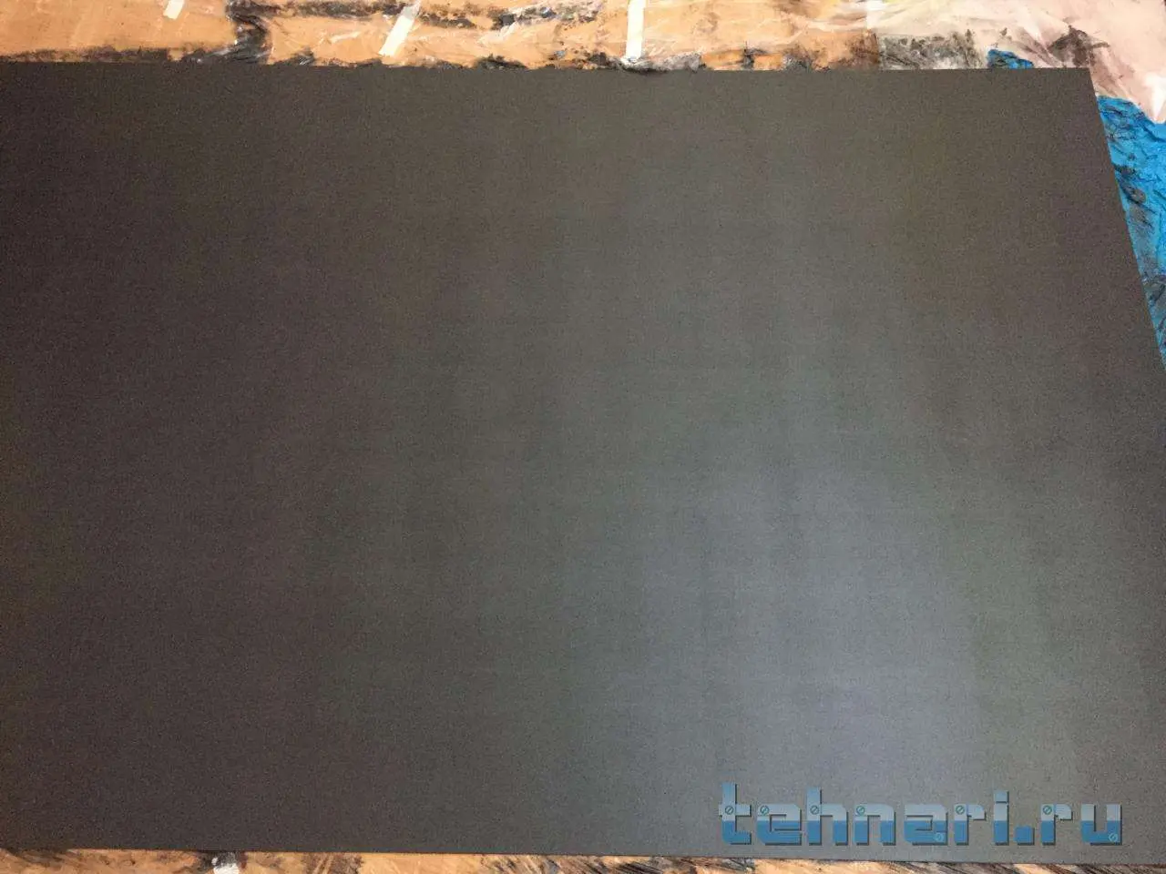

круто!как проектор асер р1500 показывает на этом экране?
Сделайте парк фоток при приоткрытых шторах..с элементами ч чёрного на картинке..а то сразу и не скажешь .
Уверен что тёмный слой не просто чёрный колер а лучше смесь из rgb(частиц)
Тоже хотел пойти этим путем. Купил колеровочную пасту Капарол, но смешивая rgb цвета не могу добиться чёрного цвета, получается либо фиолетовый, либо бордовый, либо какой-нибудь другой оттенок.
Смещайте красный с зелёным и добавляйте синего по немногу .+вода фильтр .получим тёмно серый..попробуйте жидкие колера или чернила..можно тушь смешать(опять же гуашь подойдёт+пва+вода) и берите светлых тонов..

Стоит насадка сопло 0,5..в комплекте 3 размера..в полне только шумный..
    30.4 KB · Просмотры: 102
Ролики по покраске в множестве на ютубе..сам краскопульт не оседлал..но данный краскопульт что на фото,делает хорошую нужную поверхность..пока руку набиваю в ванной..очень много мелких брызг вокруг..в комнате пока не решился красить..удачи!!!
