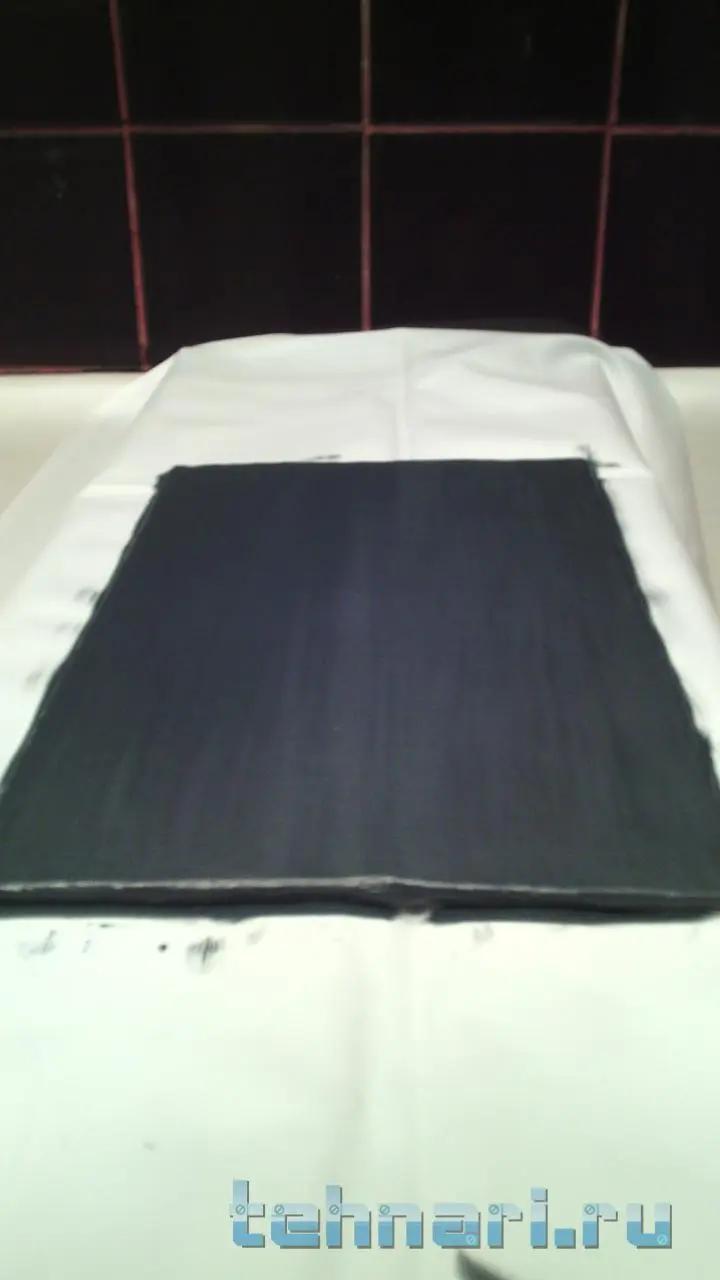

В лак пм тоже можно добавить гелевых(RGB) чернил..(Все в теории и требует экспериментов для проверки) ...затраты минимальны все есть в наличии...И так начнемc...:tehnari_ru_837:
Закрыл старый пробник смесью dulux+чёрный колер..надо хорошо закрыть старые слои..для чистоты эксперимента..смесь тёмно серая,можно и темнее сделать..

Сетка чёрная не совсем с мелкой ячейкой но что есть..клею на пва..

Получилась очень тёмная подложка ..сетка наклеена,поверх прошолся кистью с чёрным колером чтобы прикрыть непрокрасы..пока все очень хорошо получается..

Пока пробник должен хорошенько просохнуть..готовлю смесь лака пм и чернил (rgb)..пробник должен быть на вид максимально тёмный ..
Покрыл первым слоем лака пм(чистым)..Хочу сказать что боковой свет вообще не отражается в сторону глаз..А при фронтальной засвете пробник вспыхивает всетом как факел..Эффект как не номерных знаках только там микро шарики..Таким образом получился пробник(черный на вид) и отражающий свет в сторону источника..Теперь можно делать верхний слой(прозрачный,матовый+смесь чернил RGB)..Часть стороннего света конечно будет попадать в сторону зрителя но существенно в сниженном виде..
Интересно еще то что сетка покрытая лаком образует отражающую поверхность и при этом прозрачна..покрывать надо на горизонтальной поверхности чтобы лак частично тровисал образуя подобие вогнутых микро линз..(так что глянец лака даже лучше отражает свет отдавая его в сторону источника..)такой интересный способ делить свет отражая его обратно...Поэтому именно темная подложка сделана таким способом..Именно темный слой в таком варианте направленно отразит свет к источнику.(черный не будет подсвечен с боков).А верхний слой послужит для отражения картинки ..
Ну отыт удался чёрный как и задумано очень глубокий и нет его засветки..прикладывали на пробник матовую плёнку для проверки..покрыл пробник слоем чистой база(d)..сохнет..и надо ещё вариант с белым тюлем проверить,пропитать слоем лака..получив так полупрозрачный и отражающий слой..способ однако не прост в реализации и требует много времени и аккуратность на всех этапах..но как опыт может пригодиться..

Пробник имеет острую направленность ..и база легла не равномерно..(надо все же пульвер осваивать..) и пока лучше основного экрана не получил результатов..
