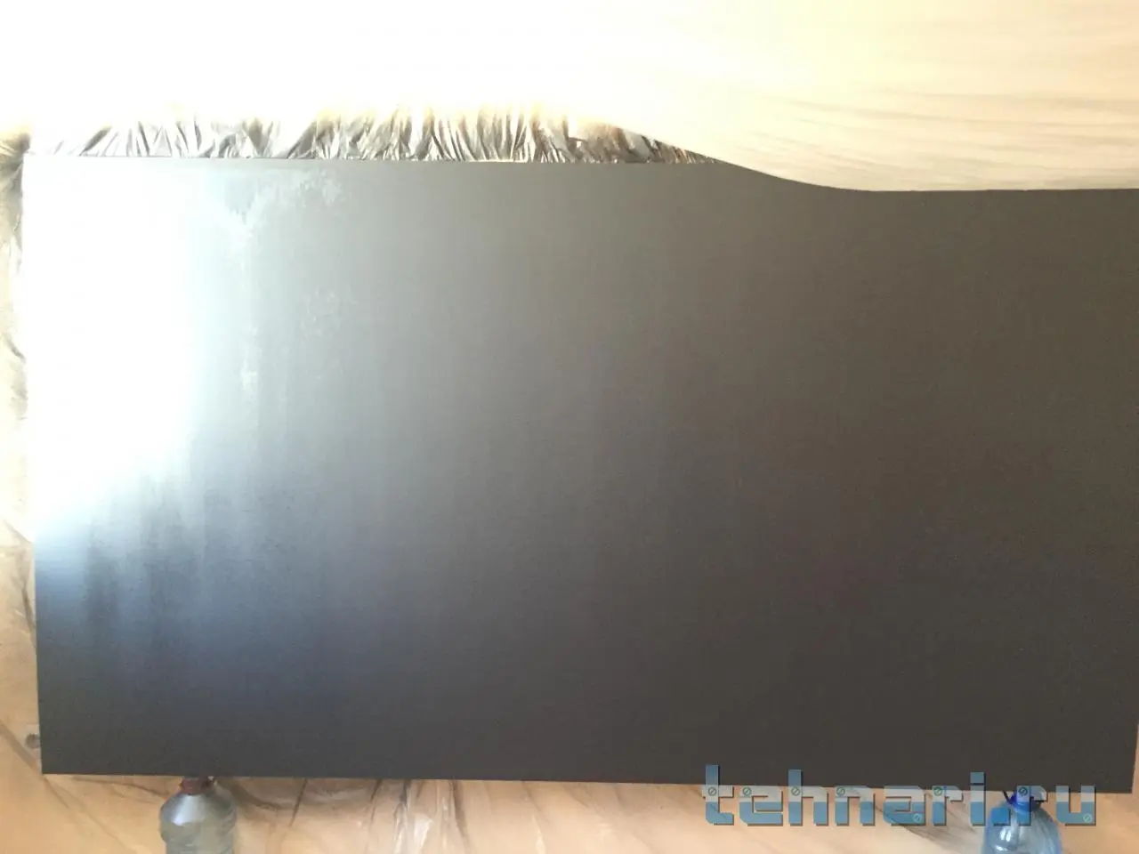

Нашел наконец-то все краски для второго слоя, и купил краскопульт.
С покраски валиком осталось 800мл смеси для первого слоя, так что решил сначала нанести её краскопультом в надежде убрать полоски от валика.
Красил в первый раз в жизни. Слева (где пятно от солнца) почему-то получилось много краски, пришлось шкурить и второй раз красить (еще сохнет, фоток нет).
Вот что получилось (сразу после покраски, через час, полный вид):
Как видно на фото, от первой покраски валиком остались волосы и комочки... Лучше валиком вообще не красить, используйте краскопульт :wo:

two-ya дайте первым слоям хорошо просохнуть сутки не меньше..Перед покрытием верхним составом убедитесь что нет на нижнем слое капель и подтеков..А слоев думаю что пару скорее всего(Самой малой насадкой и подачу делайте очень малую.. пусть и долго но подтеков не будет..)tehnoyxi А так у Вас вроде все хорошо получается..Удачи!!!
two-ya истинное качество Вы увидите спустя три четыре дня после покраски(краска поляризуется и яркость будет что надо..) Имейте терпение ..краски долго сохнут но результат будет хорош!!

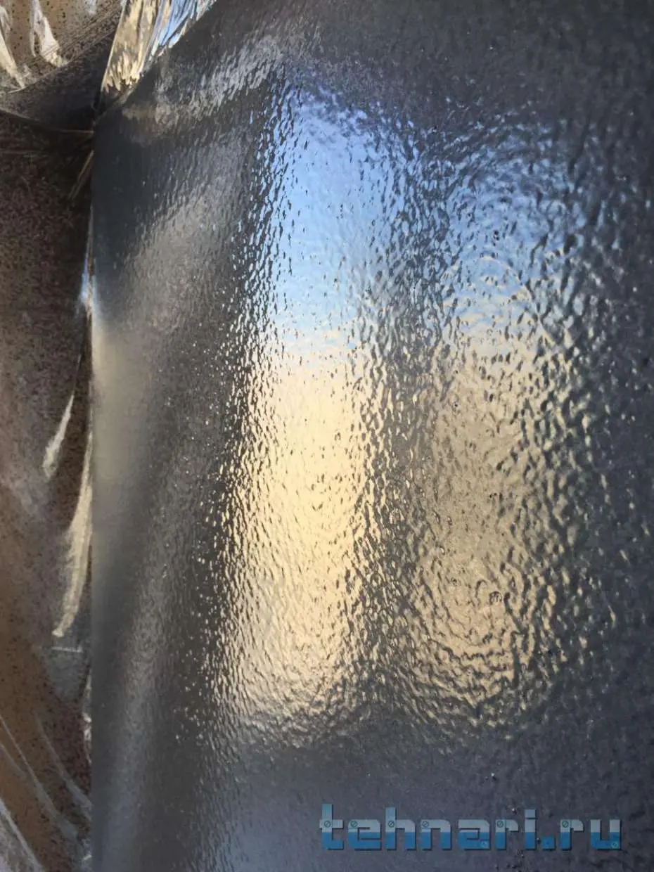

Ну всё.. Не могу добиться ровного прокраса валиком.. Буду всё красить краскопультом.
Distrax краску больше развести..но от кисти и от валика есть полосы..Краскапульт нам в помощь но тут требуется опыт и терпение..

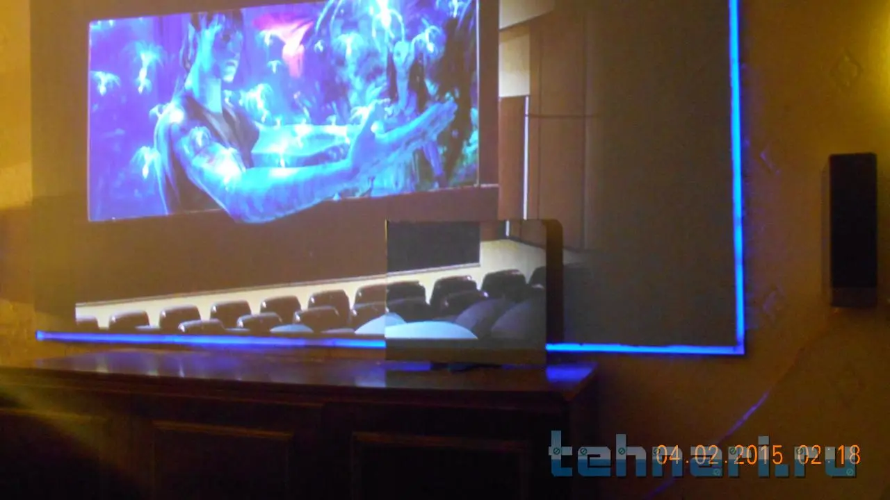

Провел маленький опыт...

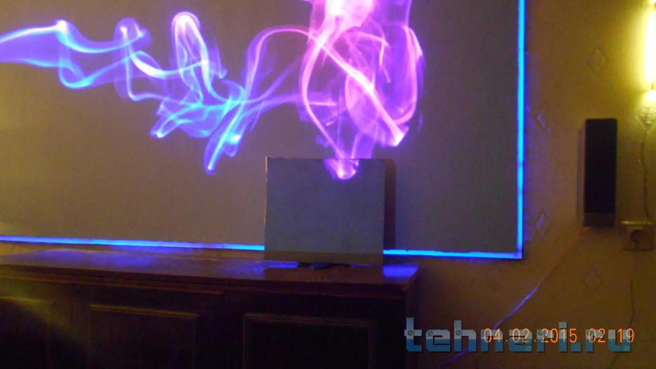

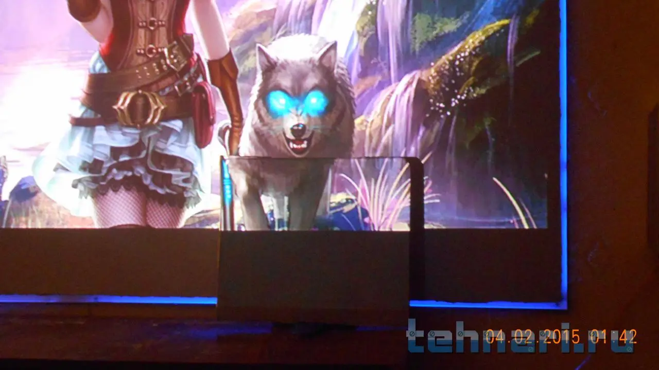

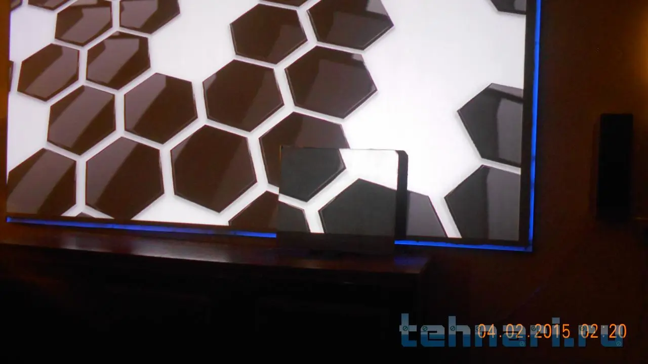

Из минусов меньше угол обзора но приемлем,не много ниже яркость,кажется что падает слегка красный(оттенки с ним связанные)
Но смесь очень проста(из разряда все в одном) Нанес для равномерного покрытия 2 слоя..прошел час(смесь высохла на отлип)
Особо порадовал уровень черного и яркость(не сильно проваливается)
До озвучки состава подпилю для применения...
Дело странное в составе нет разноцветных красок, а в составе в банке и на пробнике видно отчетливо переливы красно сине зеленых и желтых частиц..???(откуда??)
И так - 45ml VGT( я б перл),15ml глина серая(порошок),2ml тонер Black(порошок),30ml basa(D),30ml вода фильтр..(Все смешано в один состав миксером)
