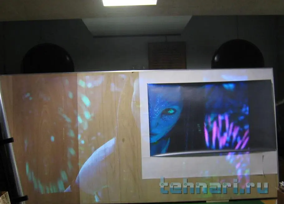

Слежу за попытками коллег(на сайте AVS) сделать очень темный на вид экран и выводы у меня такие..В попытках получить очень темную(на вид) поверхность они убивают яркость и режут углы обзора..Друзья не пытайтесь сразу сделать экран близкий к черному а лучше затемняйте постепенно(так найдете золотую середину...)
Для меня более критично восприятие белого в картинке(без оттенка) хотя яркость в итоге будет несколько ниже чем на белом полотне..Но слихвой компенсируется присутствием хорошего черного..:wo:

Только сейчас заметил, в рецепте по которому у тебя покрашен основной экран не использовался синий цвет, почему?
Краски dec art что на выложенных фото изначально не чистых цветов,зелёный имеет в составе часть синего да и условно красный тоже..вот надобность в добавлении синего и отпала..(в идеале должны быть частицы цветными а dec art скорее просто с добавлением цветного красителя..но может и частицы тоже окрашены..трудно сказать.)
По задумке dec art должен выполнять и роль фильтра и роль компонента баланса белого(роль rgb фильтра только моя гипотеза..но результат меня радует)
Я всё таки думаю они смешиваются и окрашивают друг-друга в один цвет, а не остаются отдельными частицами... Вот когда порошок от тонера мешали (я смешивал только чёрный), там видно было маленькие частички..
Заметил такую штуку, выкрасил экран в первый слой, очень тёмно серый почти чёрный, и пока ждал когда высохнет включил проектор. Так вот, глаз очень быстро привыкает к картинке и воспринимает цвета такими какие они должны быть, и если выключить монитор чтобы не с чем было сравнить картинку, то кажется всё хорошо..
Проверте на чёрном поле и белом(без оттенка быть должен) понятно что можно скорректировать настройками но нужно стремиться что бы экран не вносил искажений(или они должны быть минимальны)
И друзья выкладывайте больше фоток..так всем будет легче понять что к чему..делаем общее дело..Да глаза картинку будут нормально воспринимать но лист а4 для сравнения прикладывайте(будет многое видно..поверьте.)
Чёрное поле естественно глубоко чёрное, как тёмная материя))) А белый естественно не чистый, но имхо чистый белый может быть только на белом экране. До этого довольствовался экраном покрашенным обычной белой, матовой краской. В ярких сценах где было много белого аж глаза выжигало, при яркости меньше половины, и в эко режиме, мне это тоже не нравилось.
