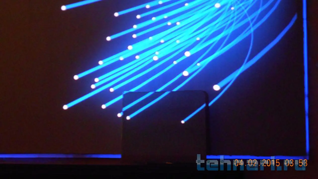

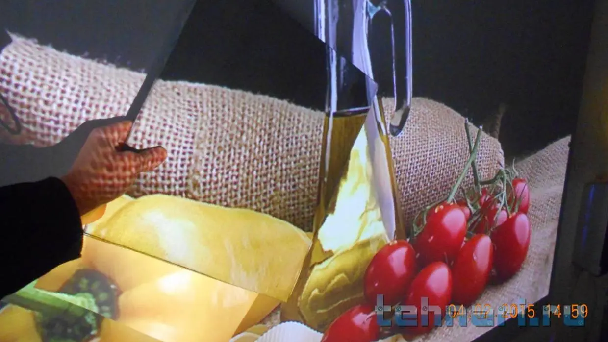

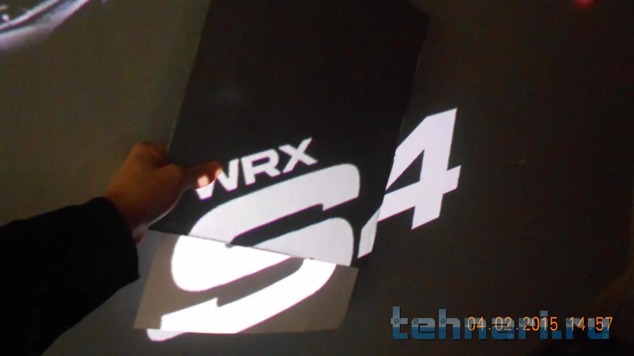

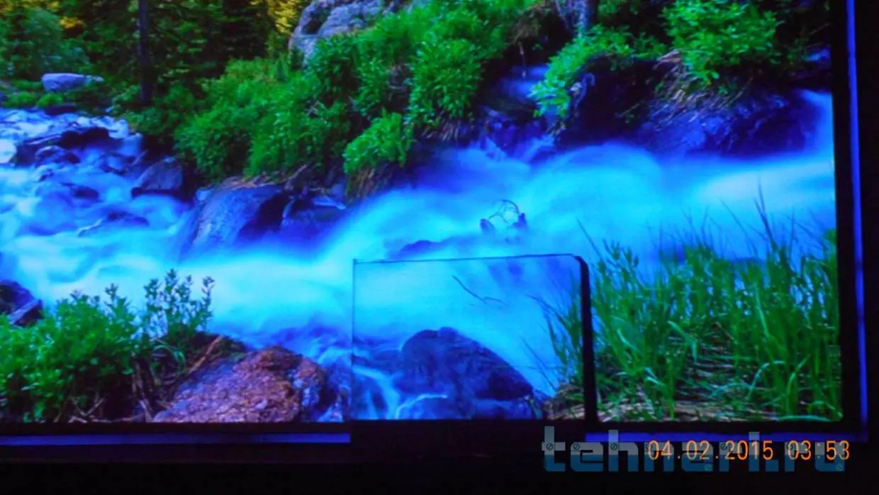

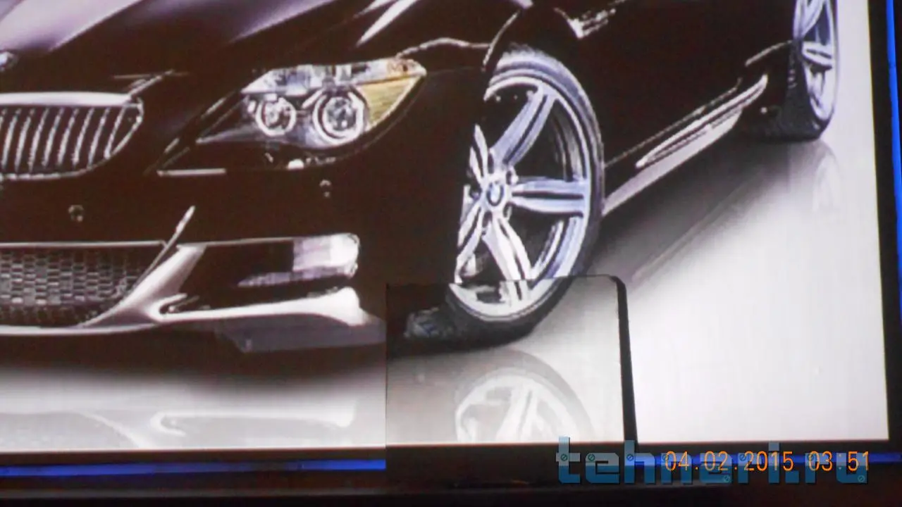

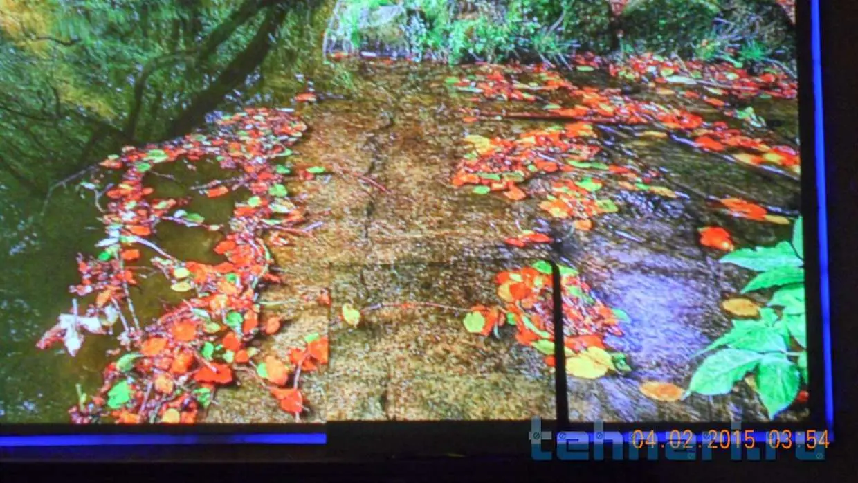

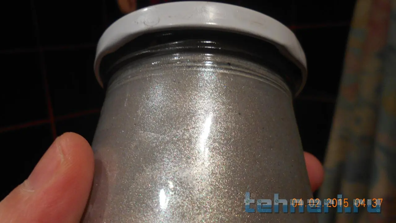

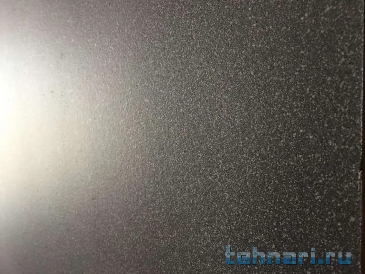

Добавил в смесь 3 ml VGT(Red)рубин перламутровая..(убрать завал на красном)
частицы очень мелкие как у VGT(я б перл),нанес контрольный слой поверх прежнего состава..Смесь вроде серая но высыхая становиться на много темнее(влияние basa(D))
Степень матовости хорошая(нет бликов от линзы проектора)..
Этот состав может быть самостоятельным или нанесен на черную основу(темно серый слой..Но уровень черного будет еще выше)Смесь в меру прозрачна..
Все же гуашь серебряная ярче картинку отражает чем VGT(я б перл) ..На основном экране белый более чистый и натуральнее..
Вот фотки с измененным составом(все же черный слой лучше отдельно что бы был..)

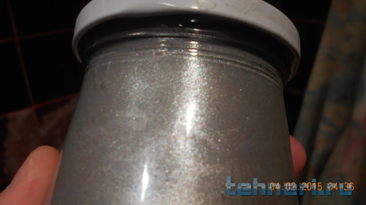

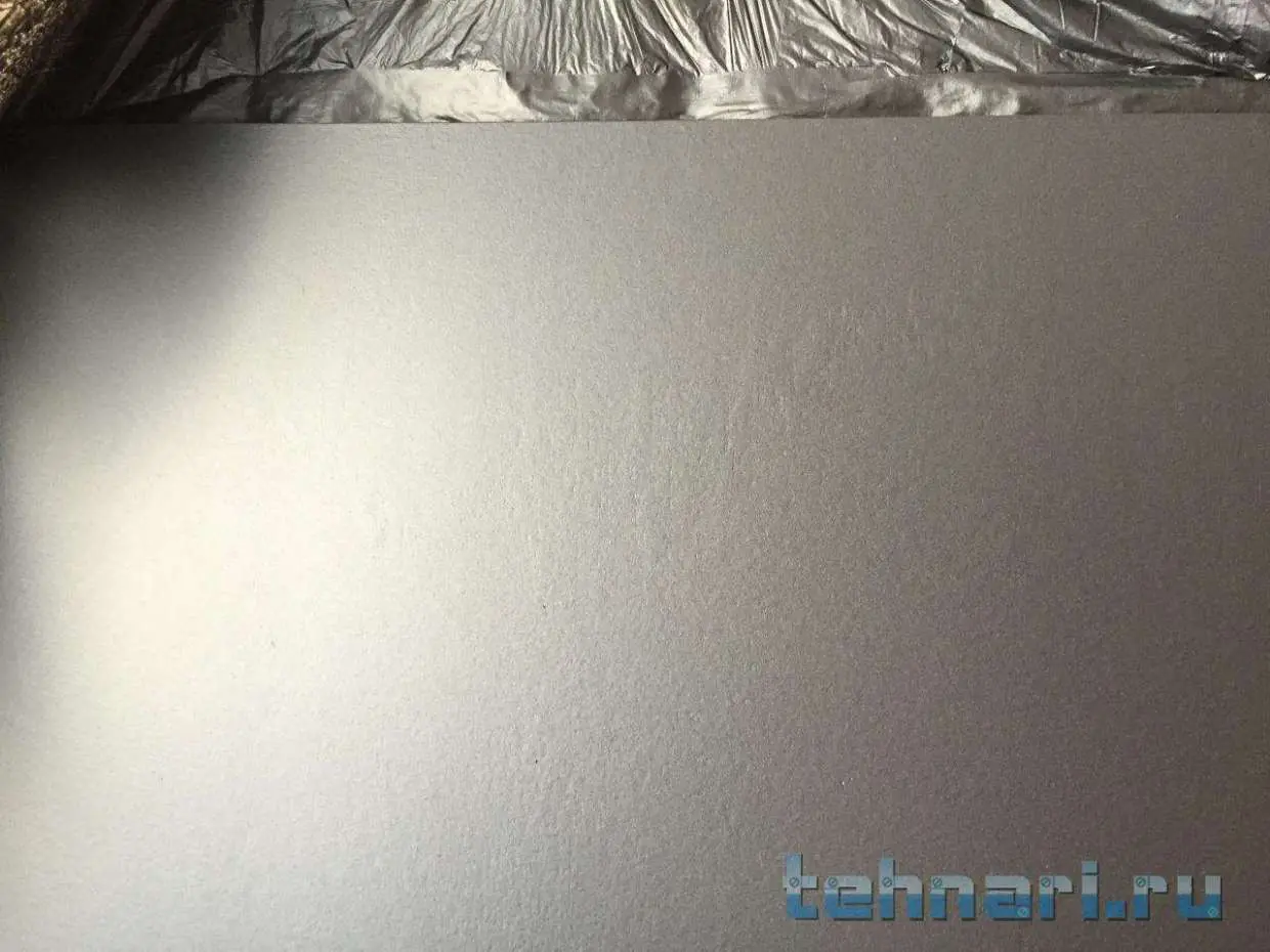

Увеличил на сколько фокусировка схватила..
Отчетливо видны цветные частички..о чем писал выше..Да чудны дела..На пробнике тоже самое..

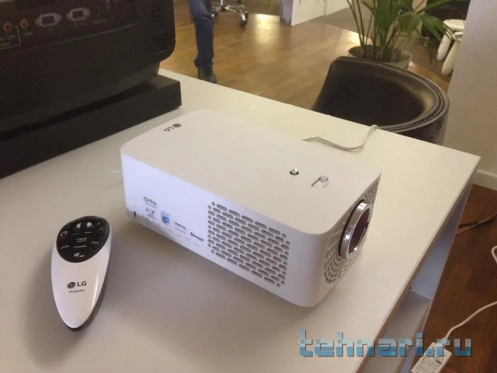

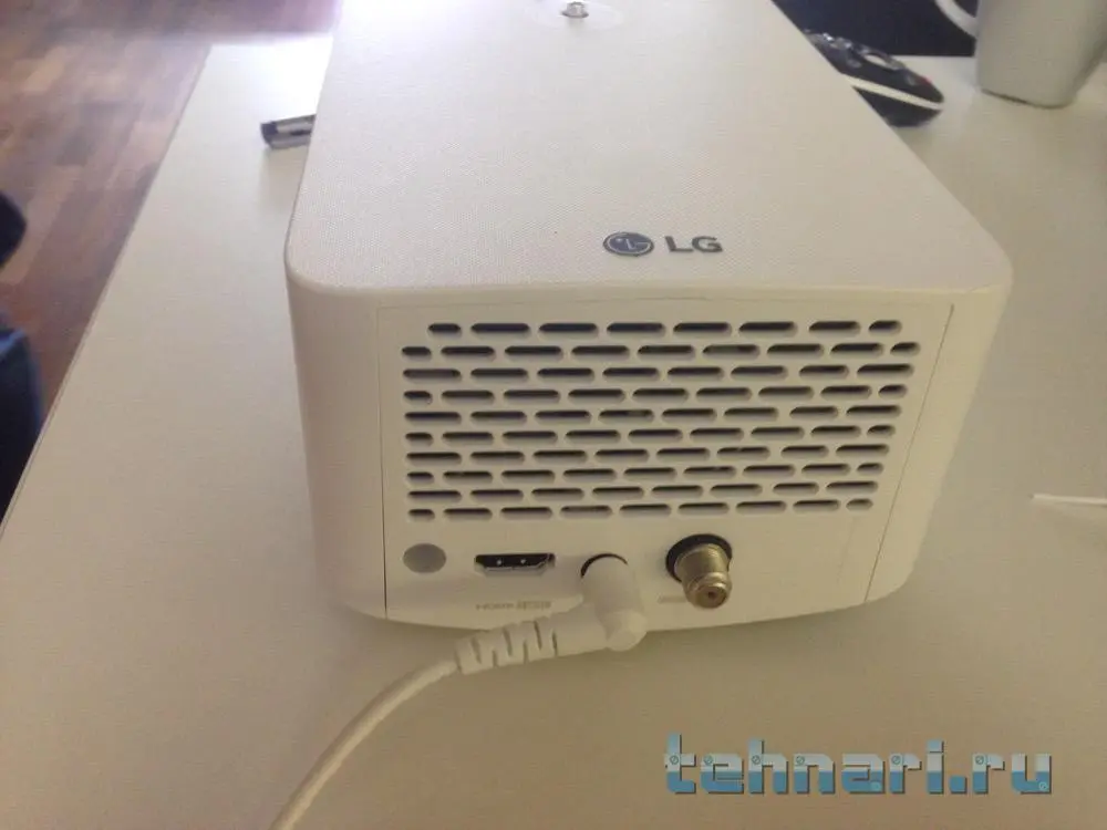

Новый проектор уже скоро в продаже(курс $ совсем не в тему..)
LED FULL HD от LG..(матрица пока не выяснил)

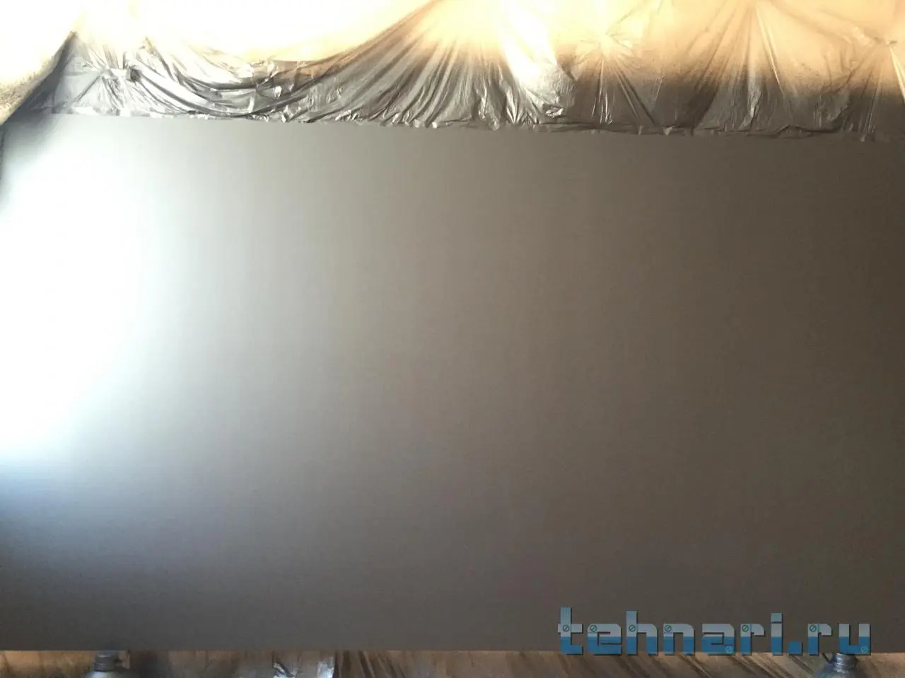

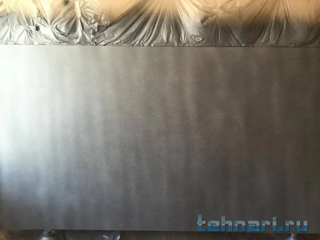

Продолжаю отчет о покраски экрана :)
Купил самое маленько сопло, покрасил остатками черной краски (это уже десятый слой, думаю)
С этим соплом опять появились полоски, хотя и их не сравнить с полосками от валика. На втором фото видно, что краскопульт покрывает тонким слоем краски и косяки (потекшая краска, немного зашкуренная) прошлого им не скрыть.

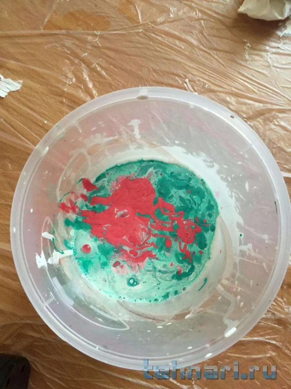

Замешиваю краску и первая покраска с помощью тонкого сопла... Думаю, может сначала покрыть большим соплом, а потом мелким? Иначе полосы будут видны...
На один слой через тонкое сопло у меня уходит примерно 100-150мл смеси.
Размер экрана - 240x135см
Тем, кто будет красить экран на пленке - наклейте на пленку малярный скотч по окантовке экрана, иначе она будет накладываться на свежую краску и оставлять следы.
Факел надо на максимум расширять а подачу краски подрегулировать чтобы и не текло и покрывало хорошо, лучше это делать на каком нибудь пробнике.
У меня факел не расширяется, только если отходить подальше.
Напор (количество краски) могу регулировать, сейчас стоит средне-низкое для покраски вблизи и полная мощность для покраски издали (сантиметров 20-30 от экрана). Хотя не уверен, что последнее - хорошая идея.
Знакомых маляров нет, учусь сразу на живую :(
Пробник рядом стоит, но не совсем понятно что нужно на нем смотреть.
Краска не течет теперь, текла когда водой разбавил в первый раз.
HCORE дай окончательный рецепт последнего своего состава в пропорциях , я так понял что гуашь вместо vgt 40 ml ?

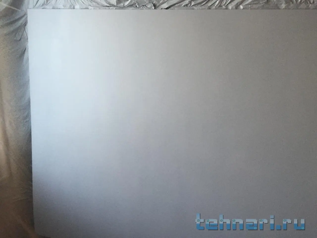

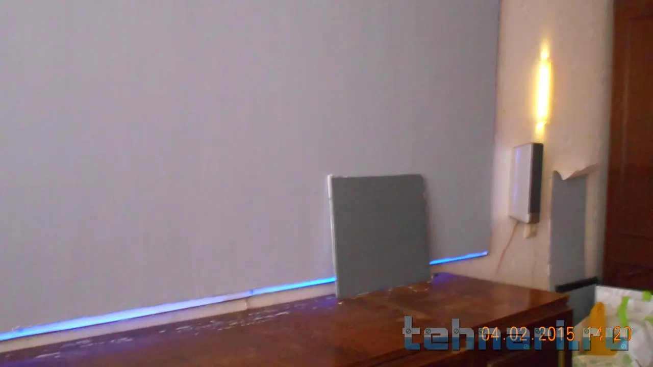

В общем, в попытках избавиться от полос у меня получился не черный, а серый (серебристый) экран :)
Жду когда высохнет, может потемнеет... и буду думать, смывать ли это все, или так оставить.
В жизни он выглядит светлее, чем на фото.
Да пофиг как он выглядит, главное чтобы картинка на нем радовала глаз :)

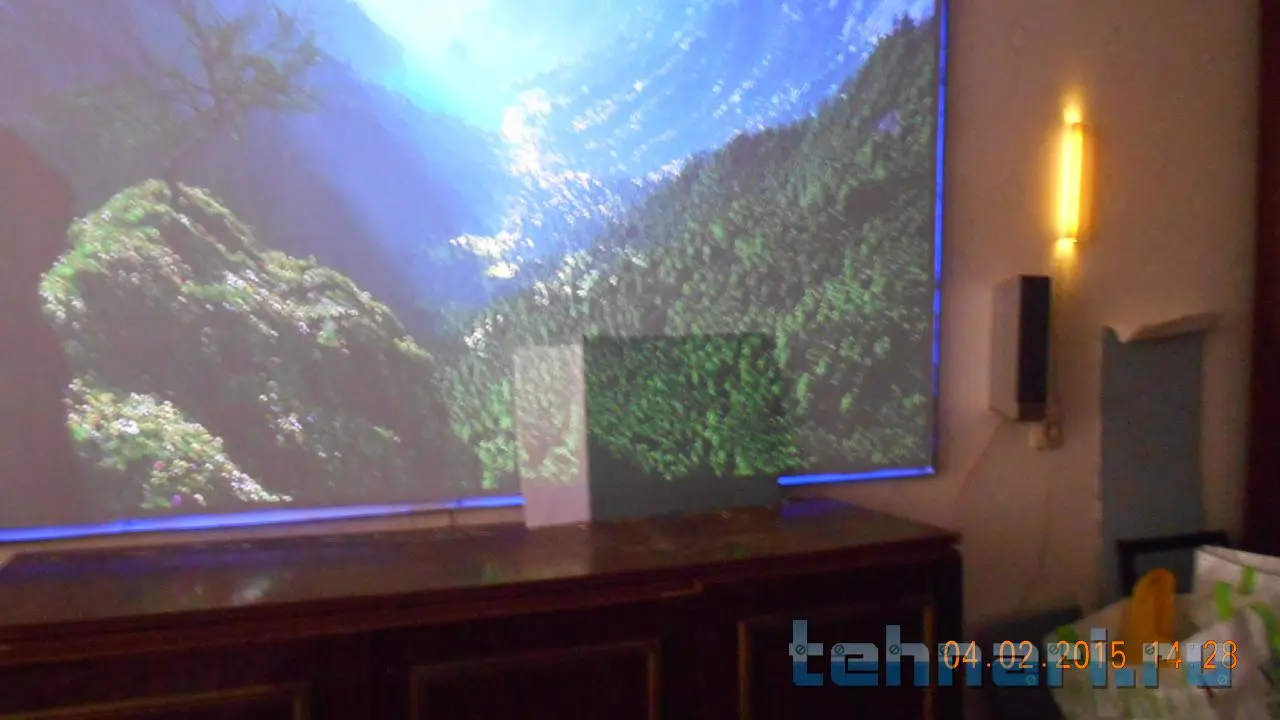

two-ya смывать не надо цвет у экрана нормальный, хотя через дня три темнее будет( он и не будет черный...)

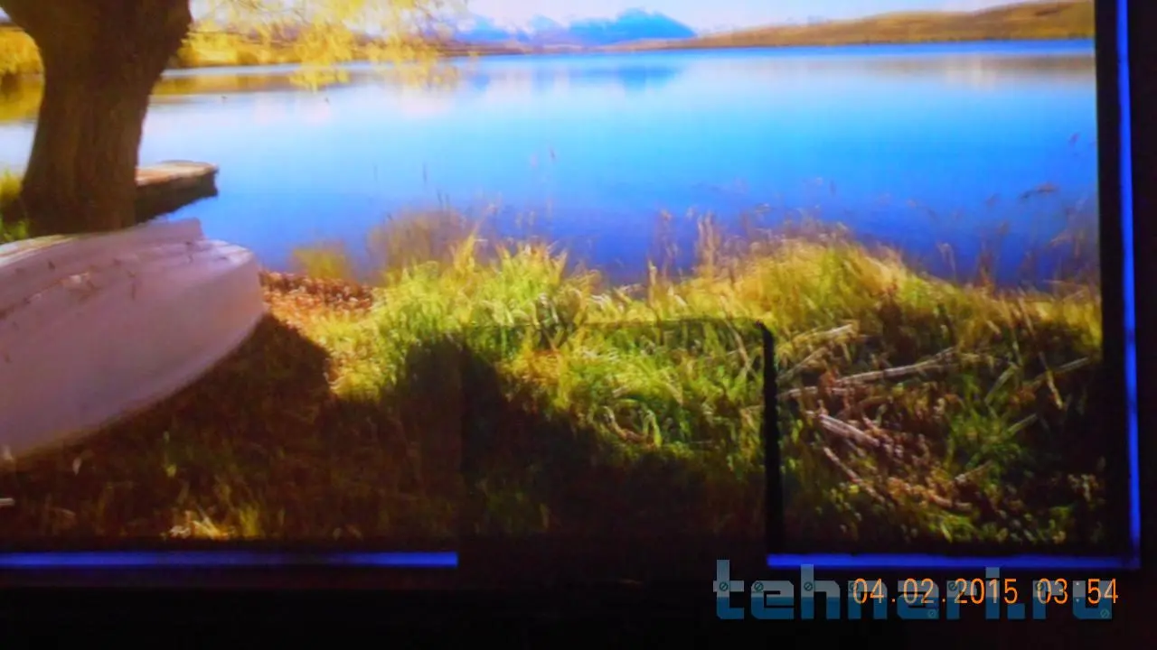

Под проекцией экран будет казаться черным..Ждем фоток!!!
Молодец!!!:wo:

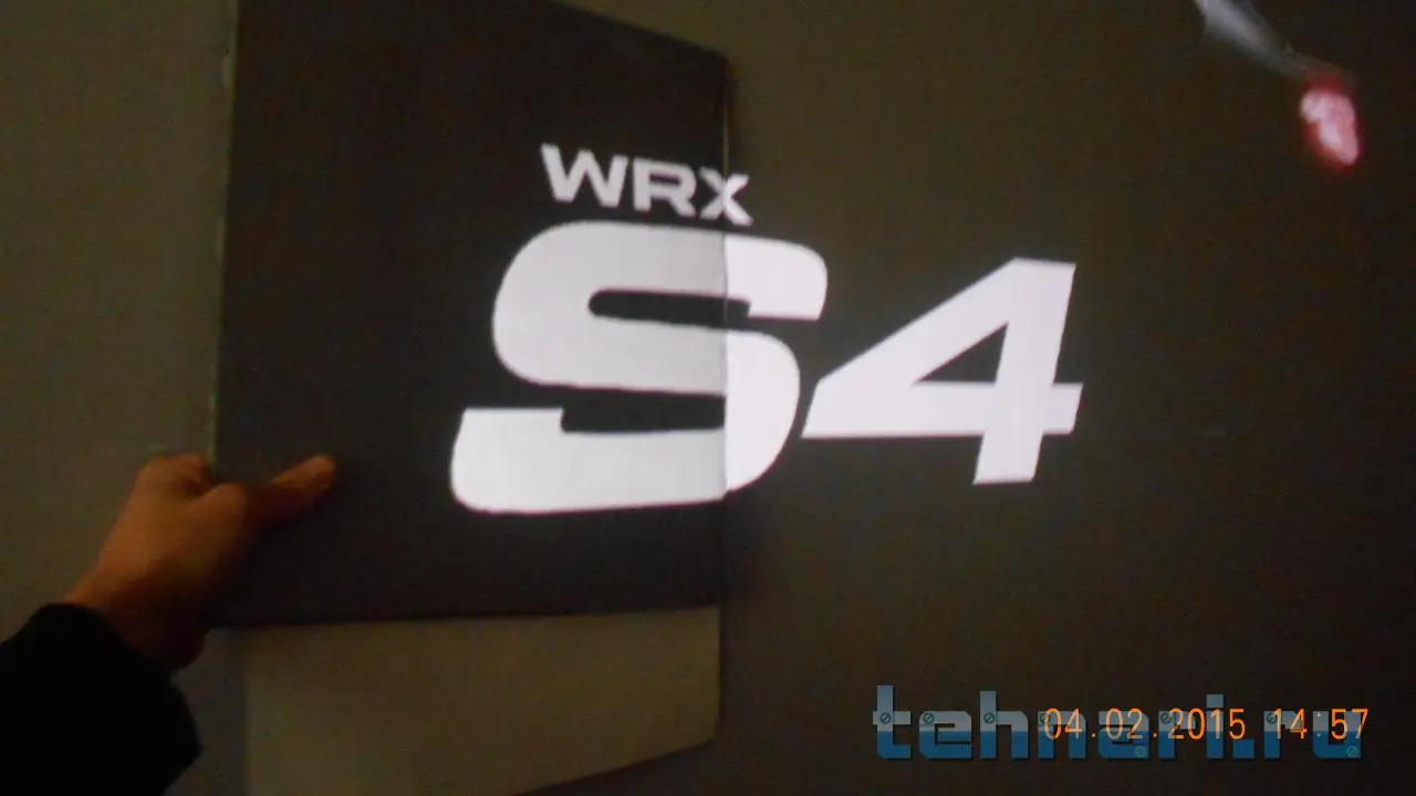

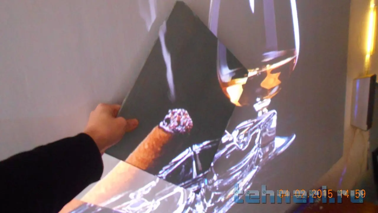

vitalhtc607 рецепт пробника на фоне основного экрана?
Там краску VGT использовал(но если есть в продаже гуашь серебряная(завод Луч) то лучше ее использовать..)

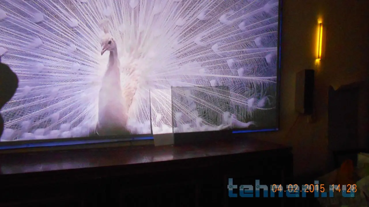

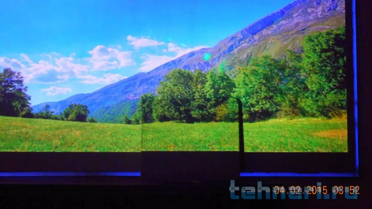

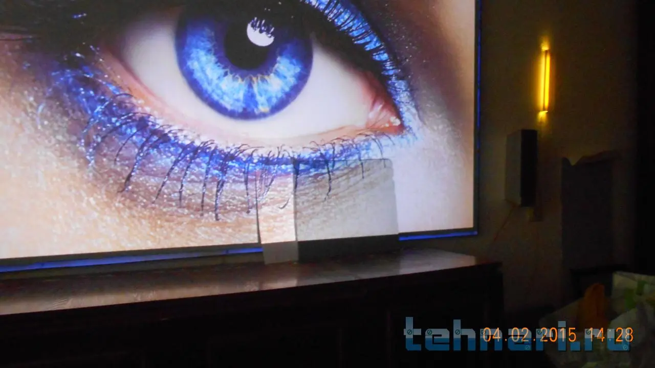

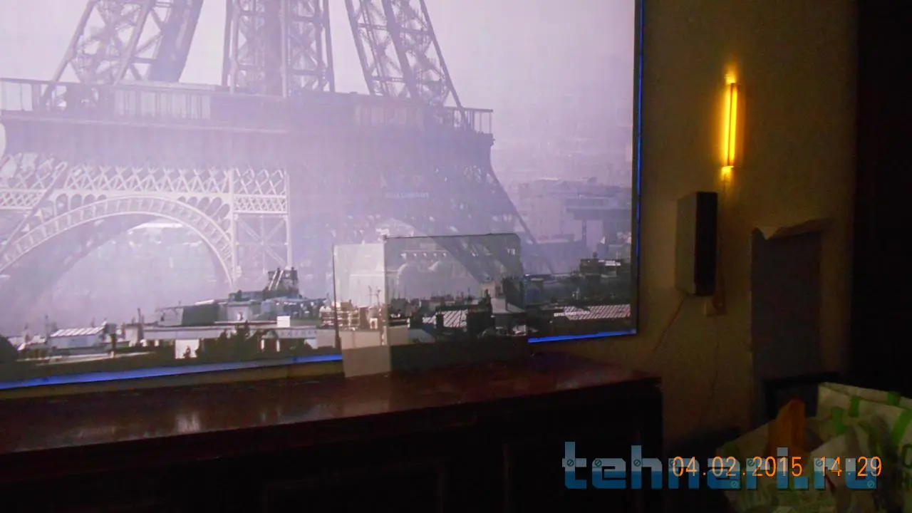

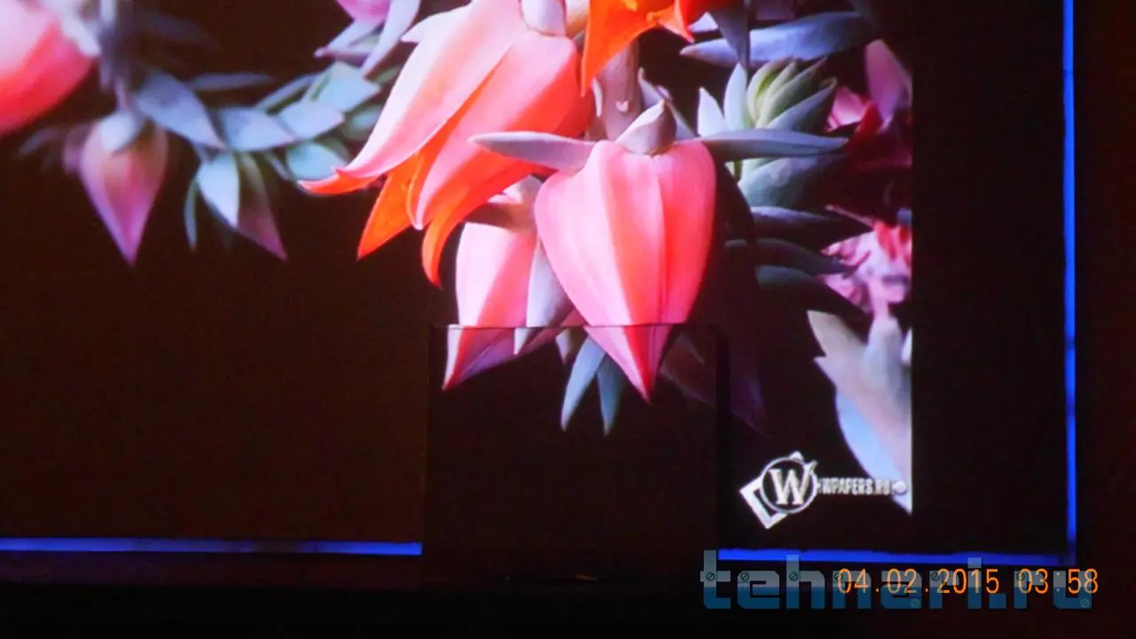

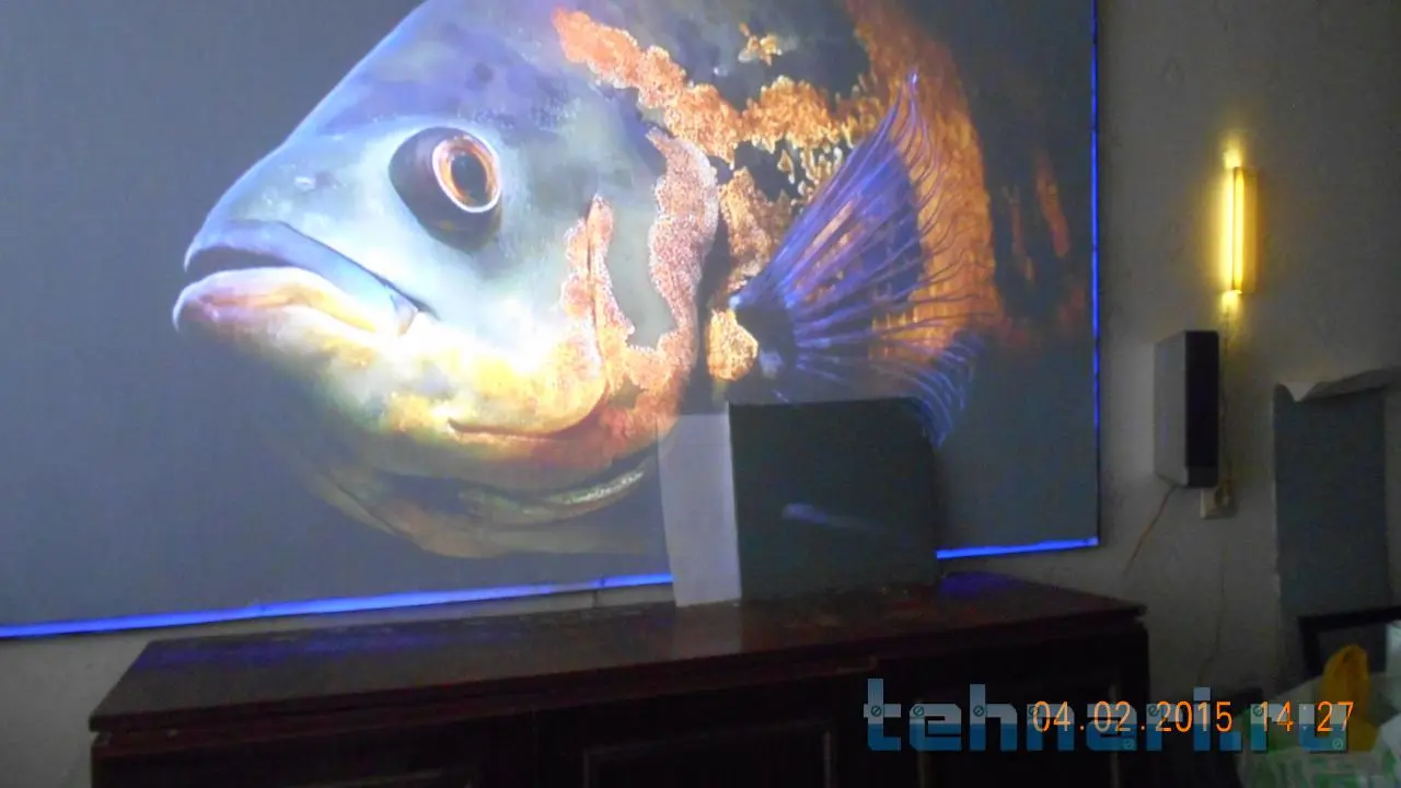

Вот какая разница с основным экраном -снимал днем..
    21.8 KB · Просмотры: 101

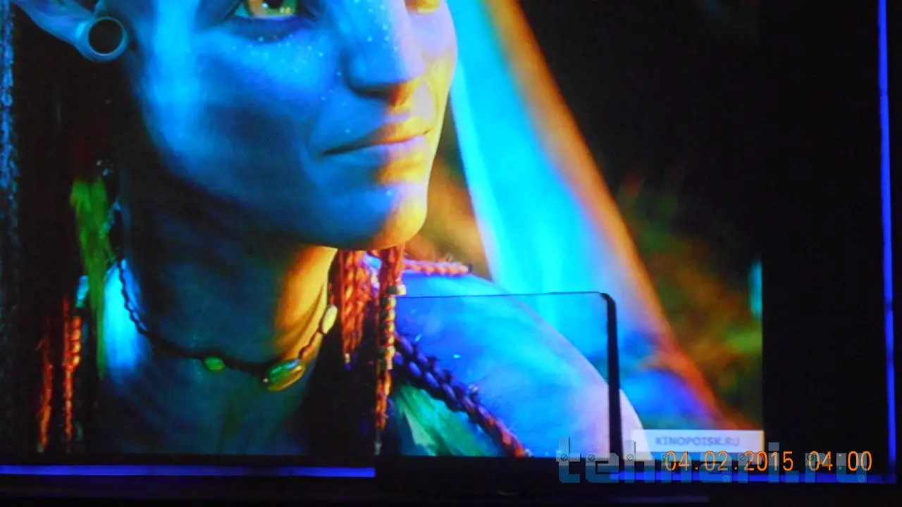

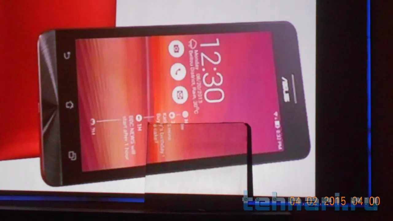

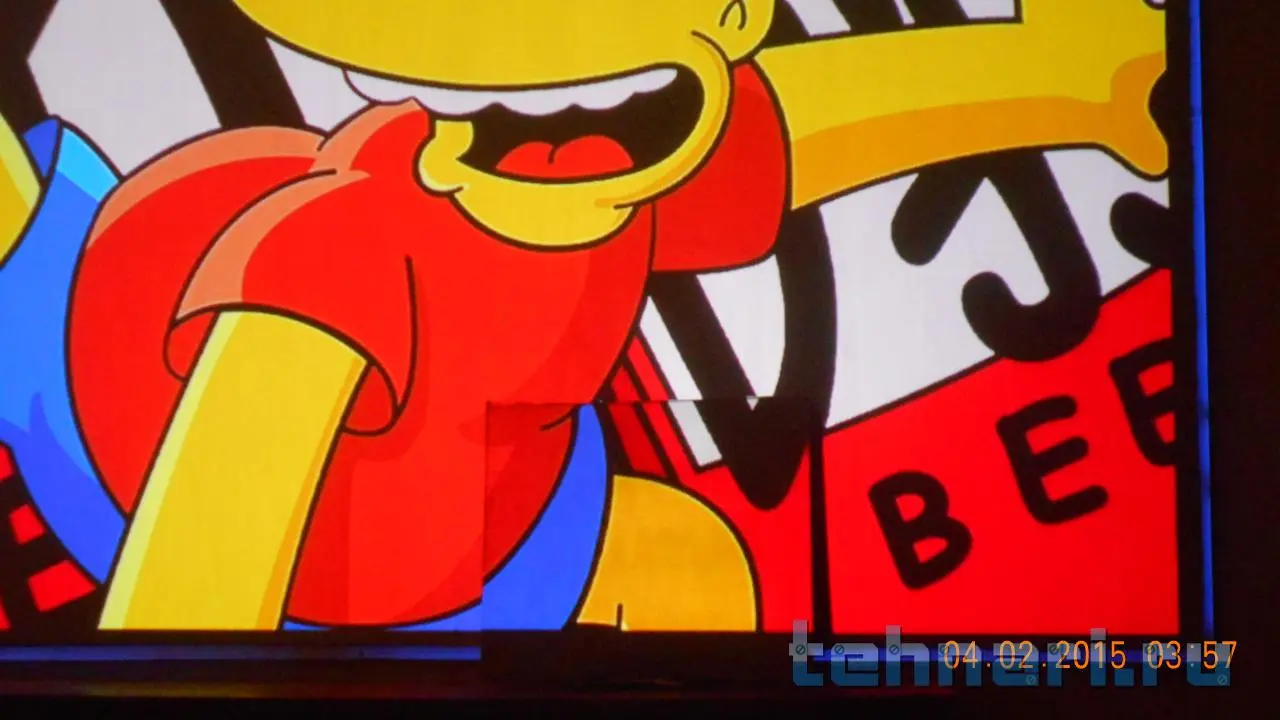

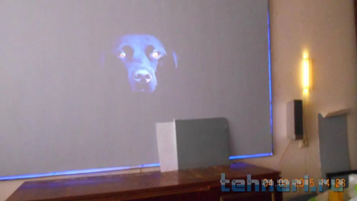

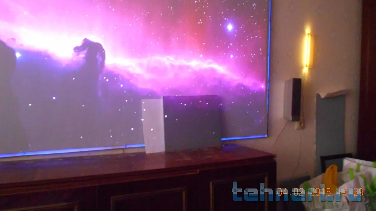

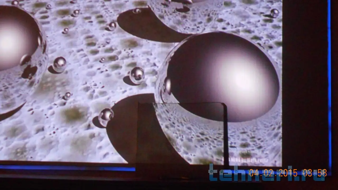

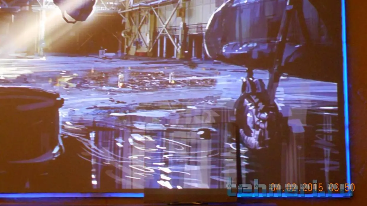

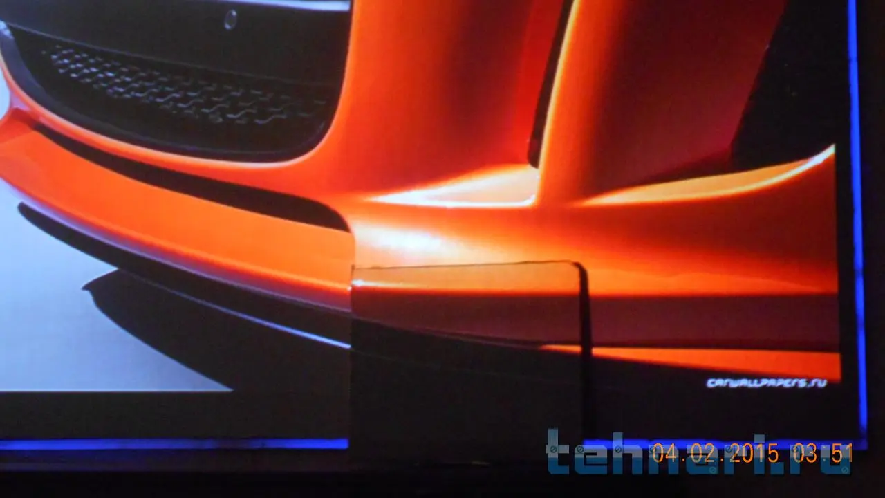

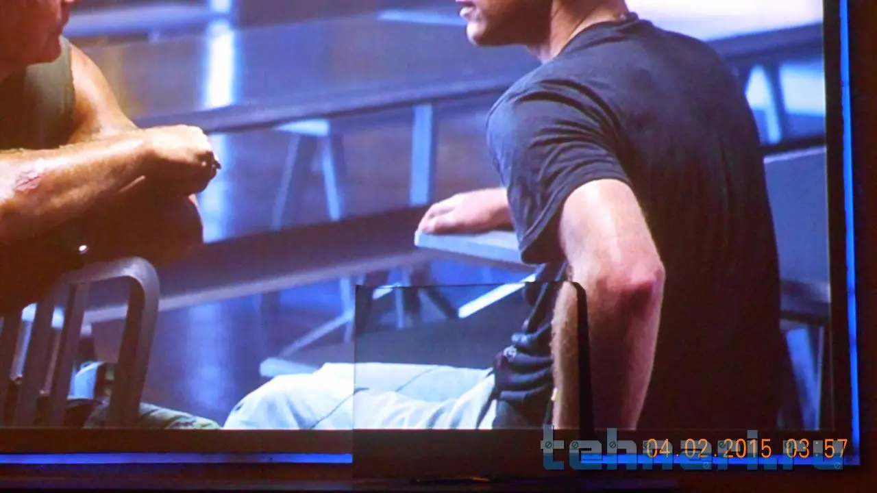

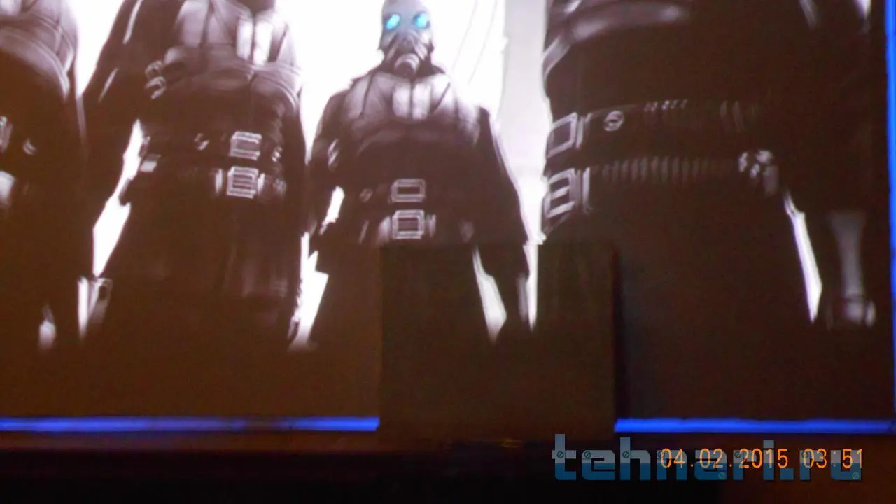

Вот днем под проекцией..
    37.3 KB · Просмотры: 104

vitalhtc607 если надумаете по этому рецепту делать,то черный тонер исключить!!
А красить на темно серый слой..(В таком варианте белый будет чистым..),а уровень черного и поменьше можно.. Пробуйте...tehno015

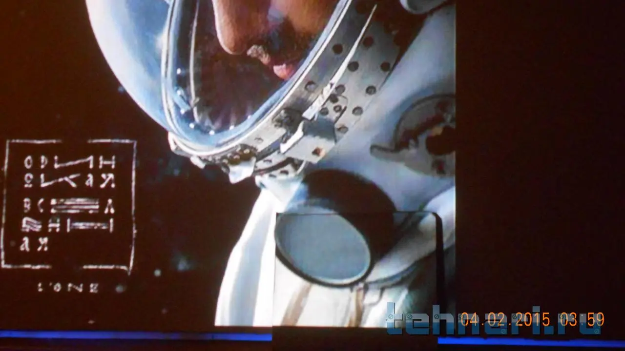

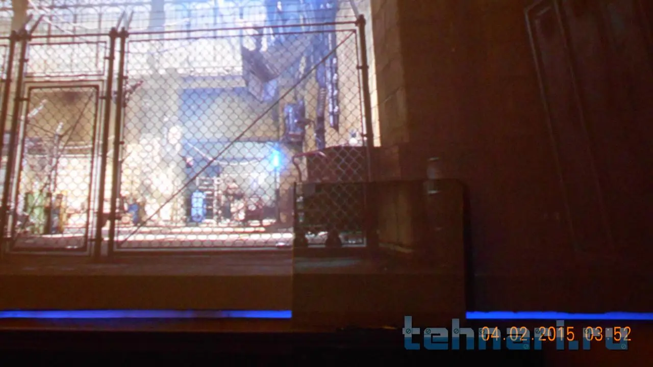

Образец конечно требует доработки но в целом ..учитывая простоту не так и плох..(когда окончательно высох видно что сильно потемнел на вид..)
Угол обзора от оси проектора 50-60*

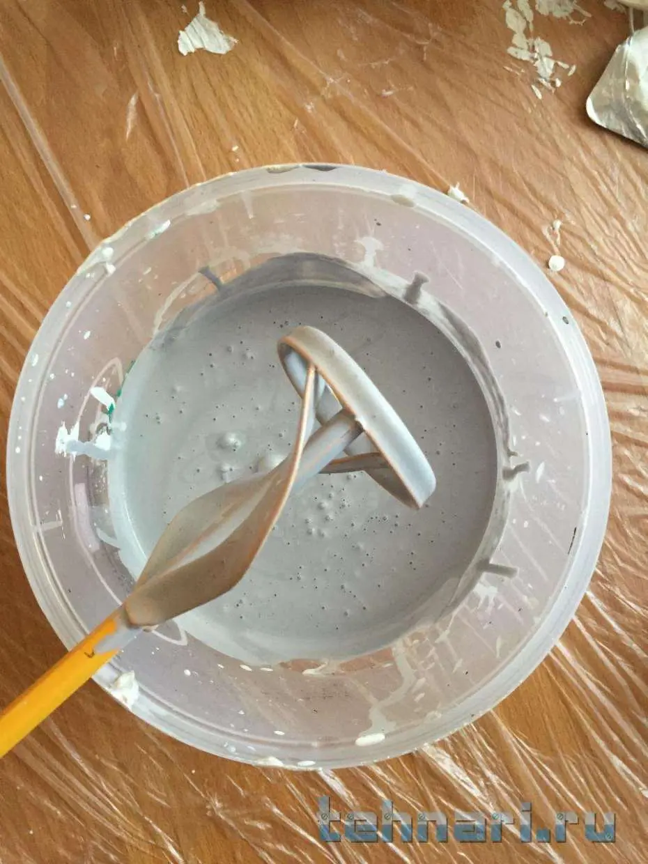

vitalhtc607 для состава нужна перламутровая акриловая эмаль с очень мелкими частицами(что бы различить можно было с 5-10 см вблизи..)
Нужна База(D)-это основа акриловой эмали для темной колеровки(ультра матовая)
Я добавил для расширения углов обзора глину серую(порошок в аптеке можно купить)
Я бы еще добавил белых частиц (порошок) но тут нужны пробы..
Воду брал фильтрованную..(Все смешать и процедить через чулок или марлю)
Красить на темно серый слой..
Красить краскопультом(однозначно!!!)пробники можно кистью..
1.-отражающей краски -40ml(45ml) зависит какую найдешь..
2.-глина серая(порошок)-15ml
3.-База(D)ульта матовая 30ml
4.-вода фильтованная 35-40ml
Все смешать тщательно миксером и профильтровать..
