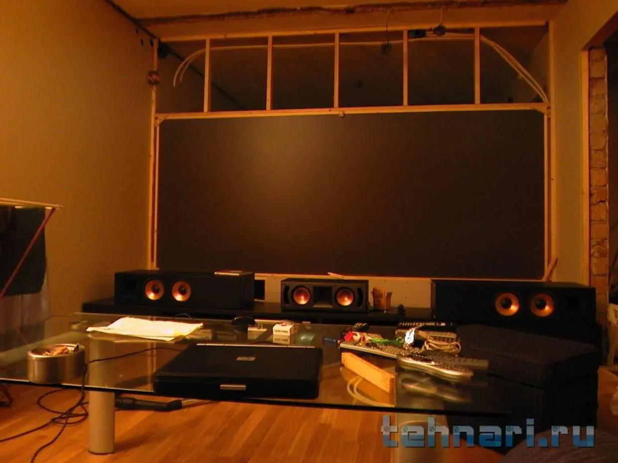

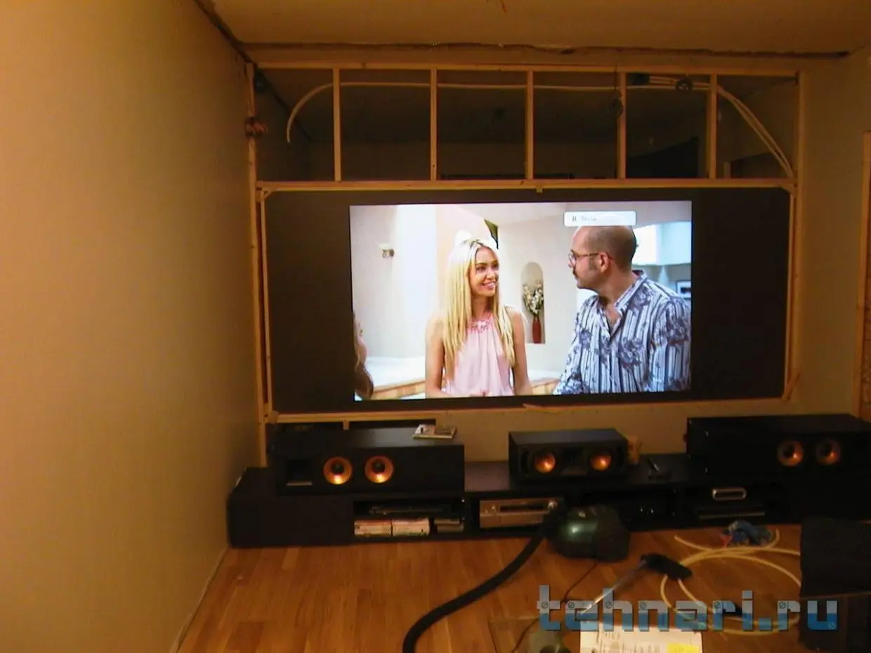

тема очень интересная, я сам когда то лет 10 назад тоже делал себе экран, из листа гипсокартона, краска тикурила дипрессионная чёт тоже смешивал мутил всяко разно

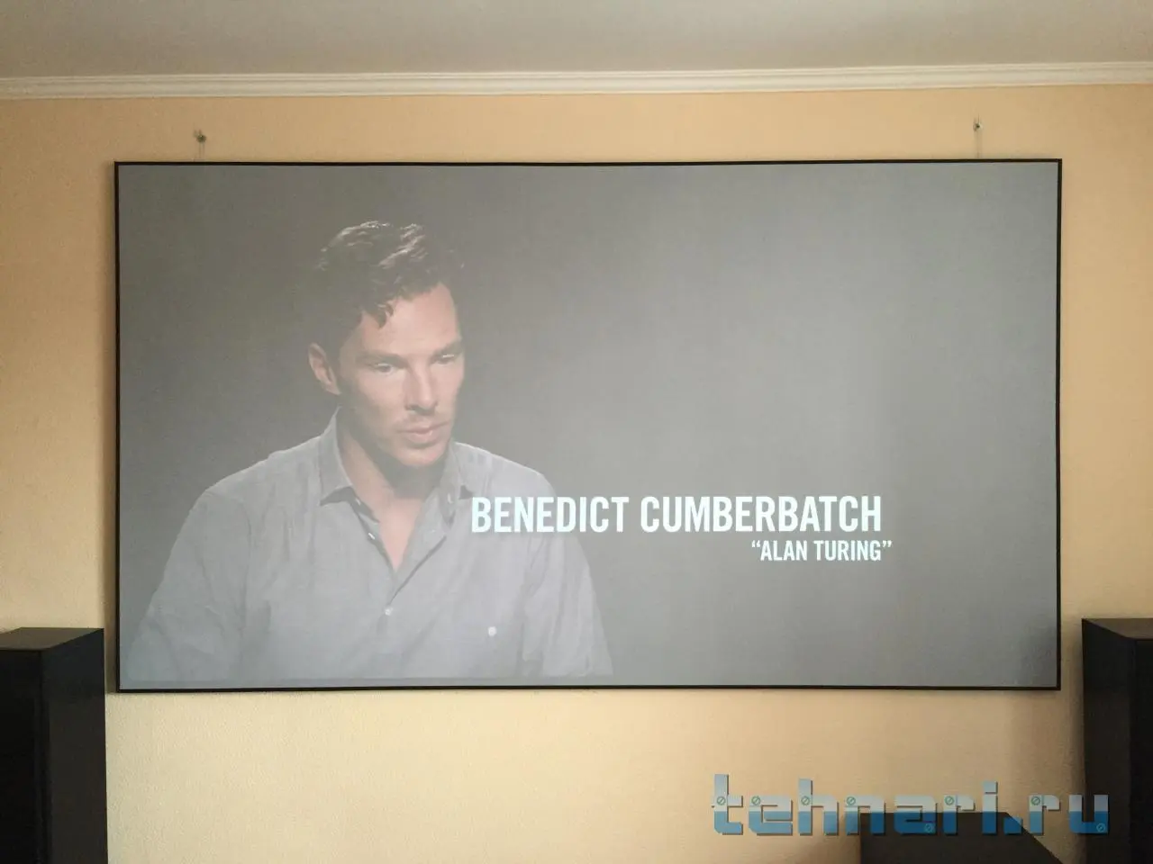

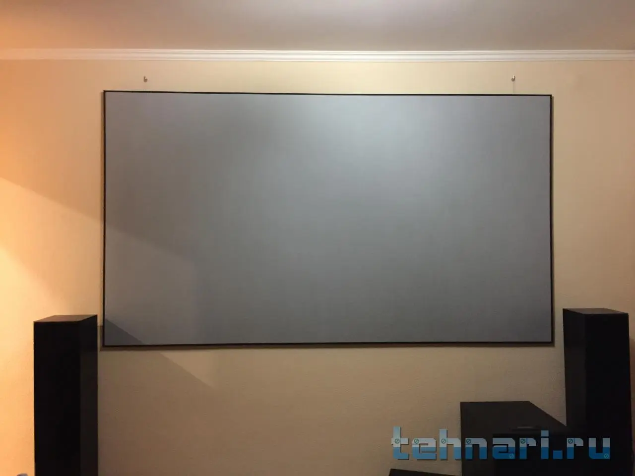

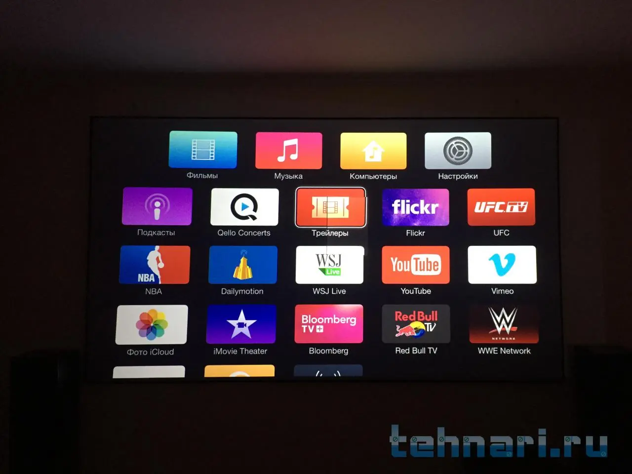

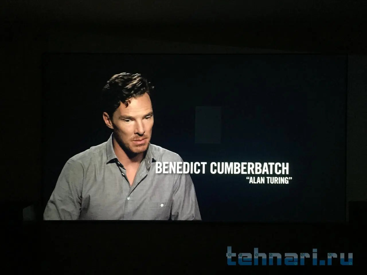

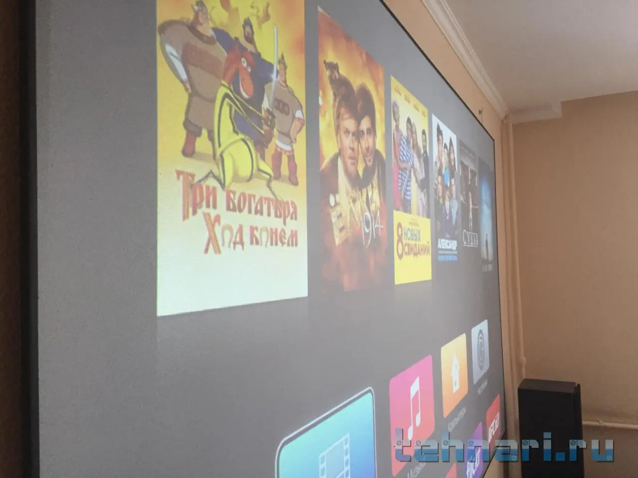

Первые пробы :)
Не смотрите, что криво висит - оборвалось одно крепление, надо поменять.
И картинка крива так как проектор еще не помешан на стенку и стоит на коробке сбоку от экрана.
Если смотреть через телефон, то видно более яркое пятно света (видимо, это и есть горячее пятно). В жизни его не видно, в глаза никакой неравномерности не бросается.
Фото в темноте и при свете 40в лампочки в люстре ночью. Завтра сфоткаю днем.
ну отлично по моему!!!
Так а почему нет своего описания, как ощущается экран, какие впечатления относительно белого?
two-ya ну по моему отлично !!! Молодец!!!tehnoyxi
Рамочку расскажи как сделал и материал?..(тоже чего то нужно,как недоделанный у меня экран..)
светильники по бокам повесить и будет суперски!!!

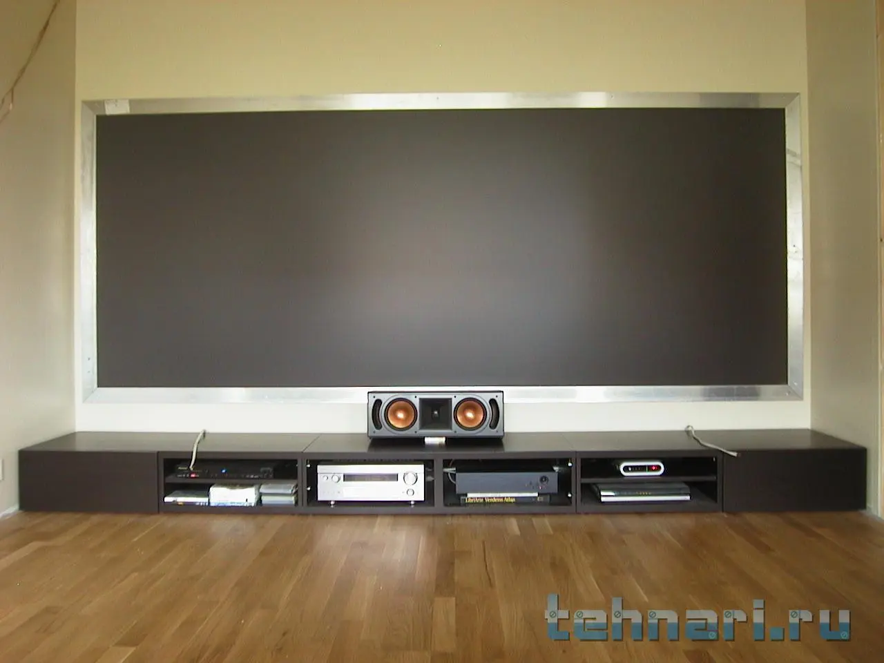

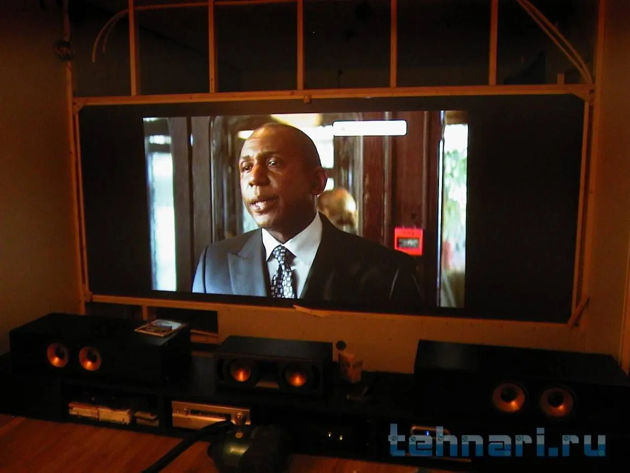

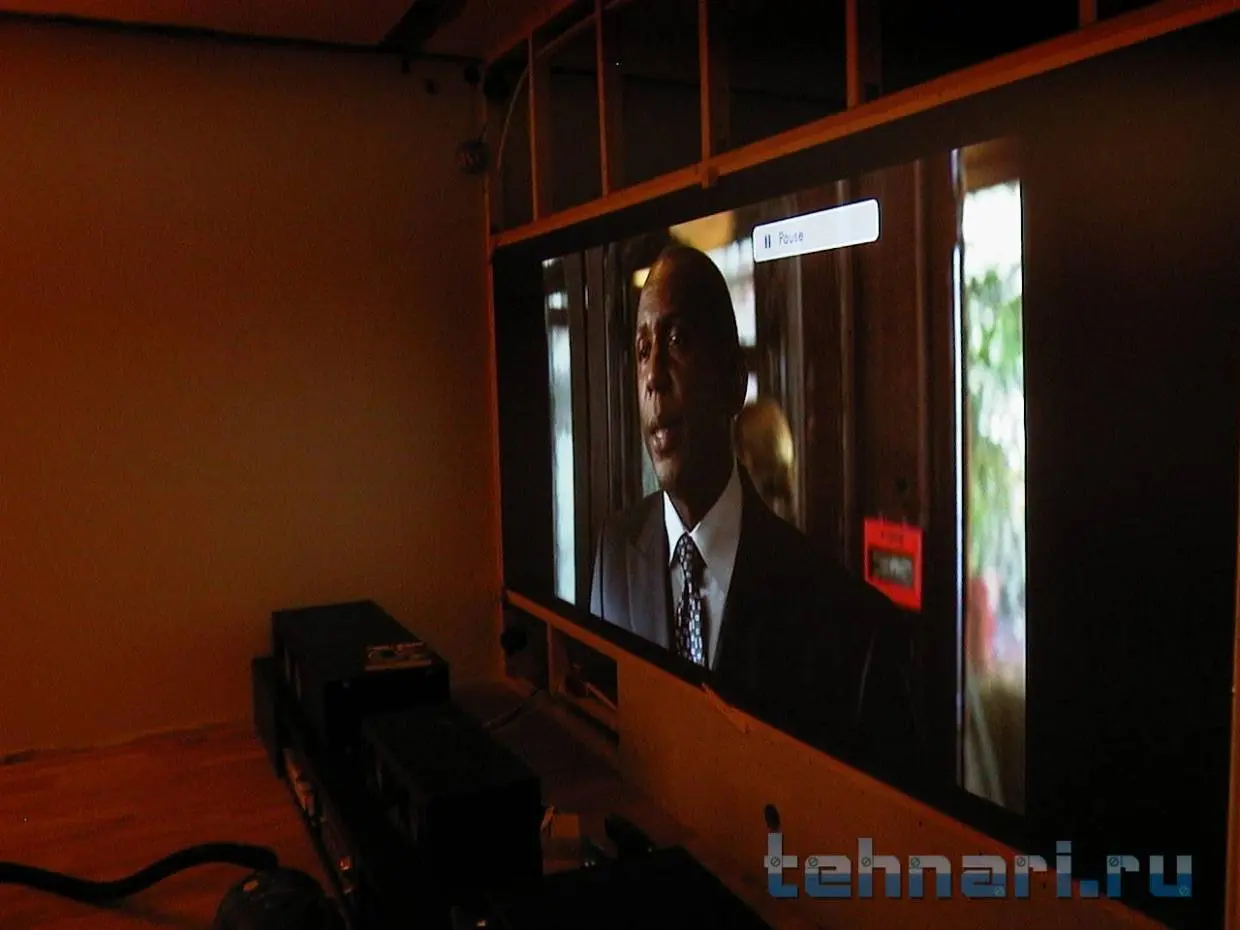

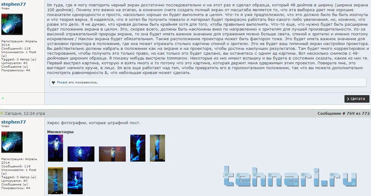

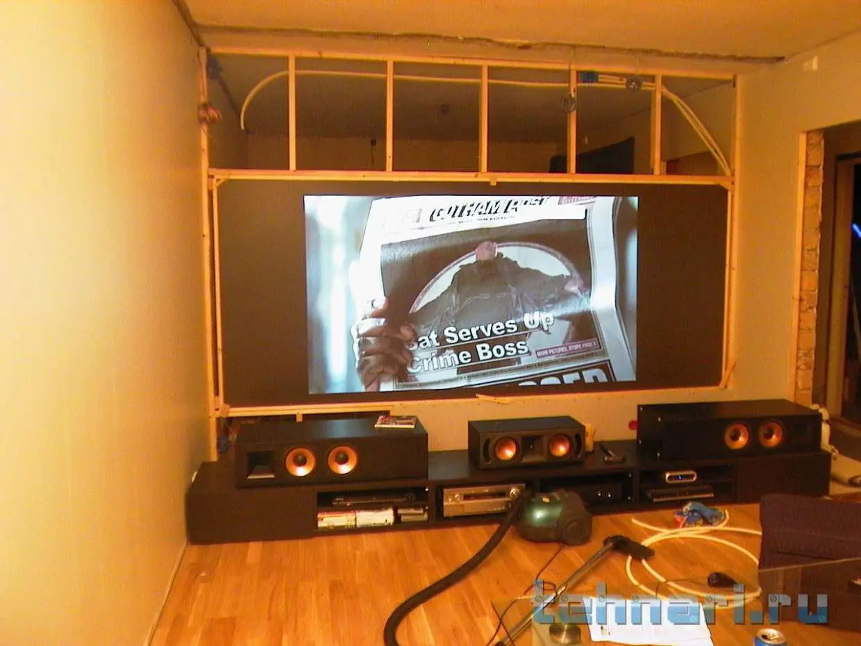

Ну вот еще на вражьем форуме нарыл..
    33.4 KB · Просмотры: 2,643

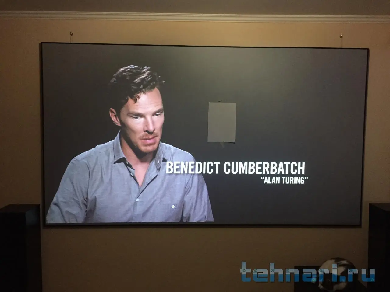

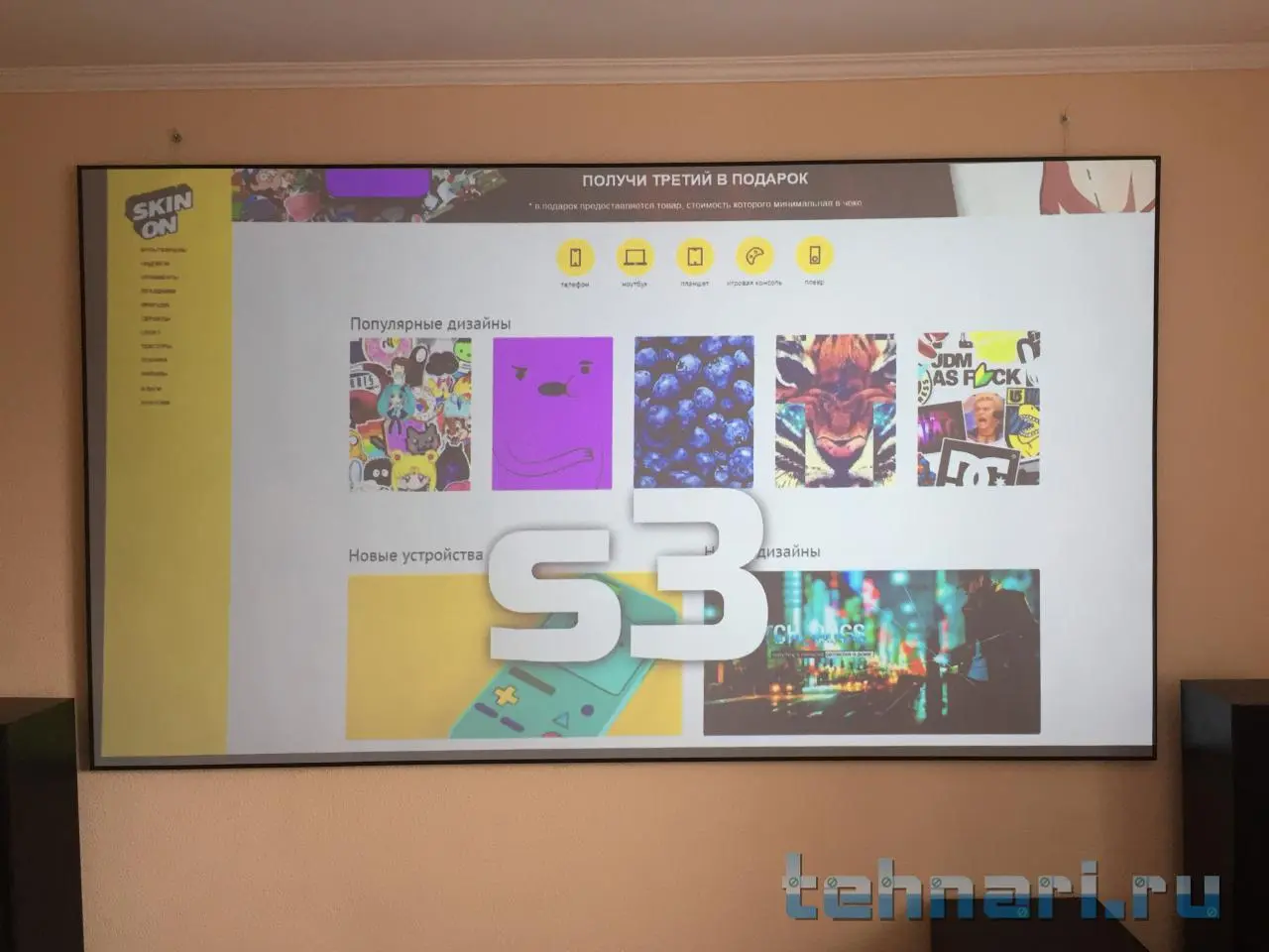

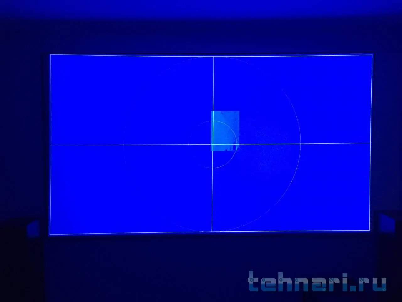

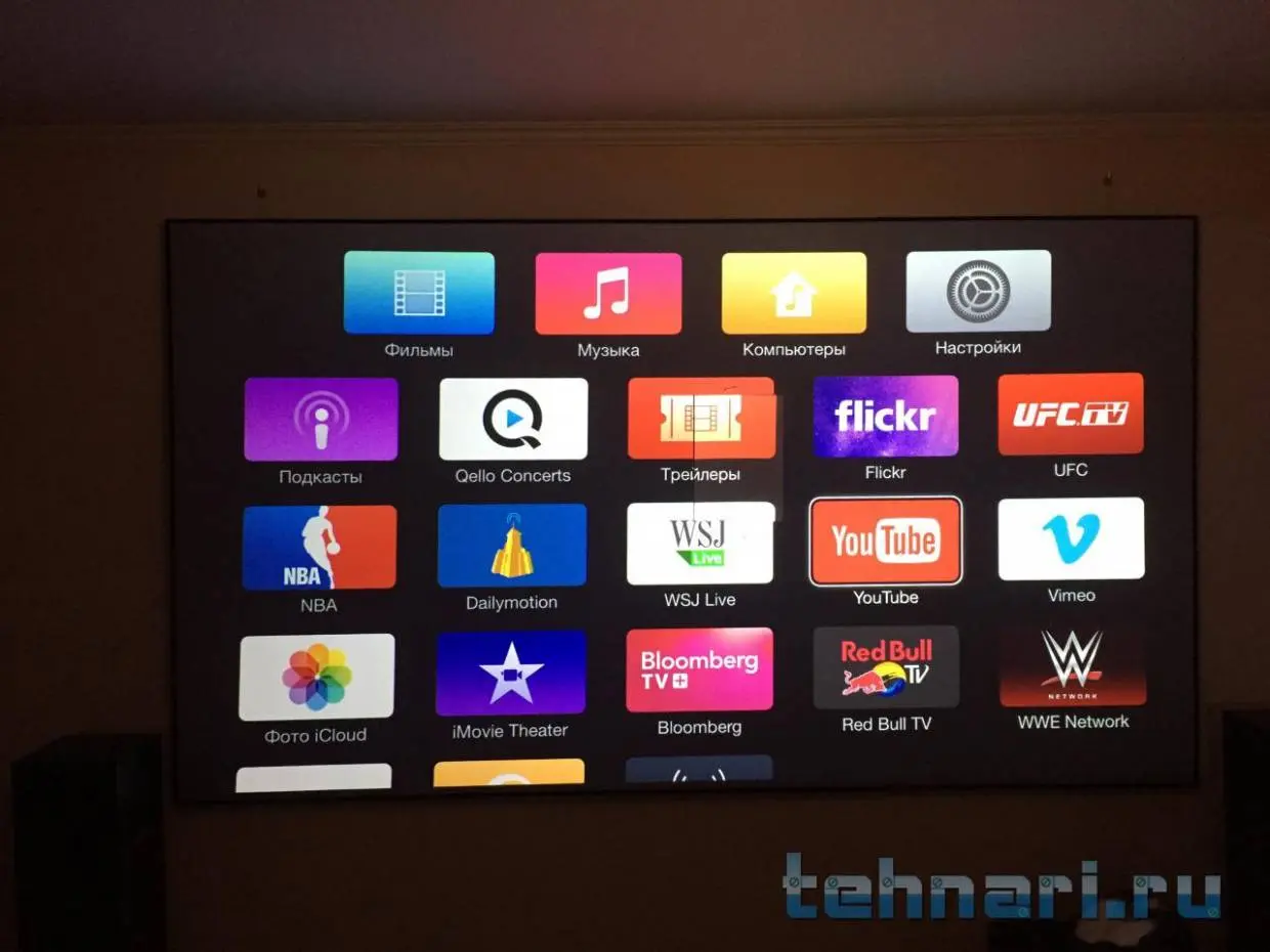

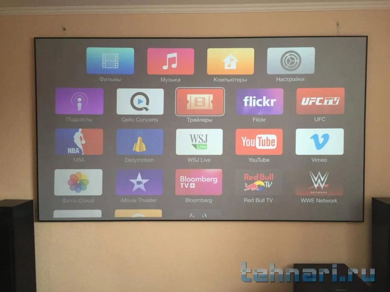

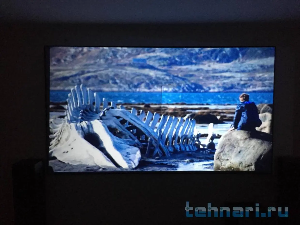

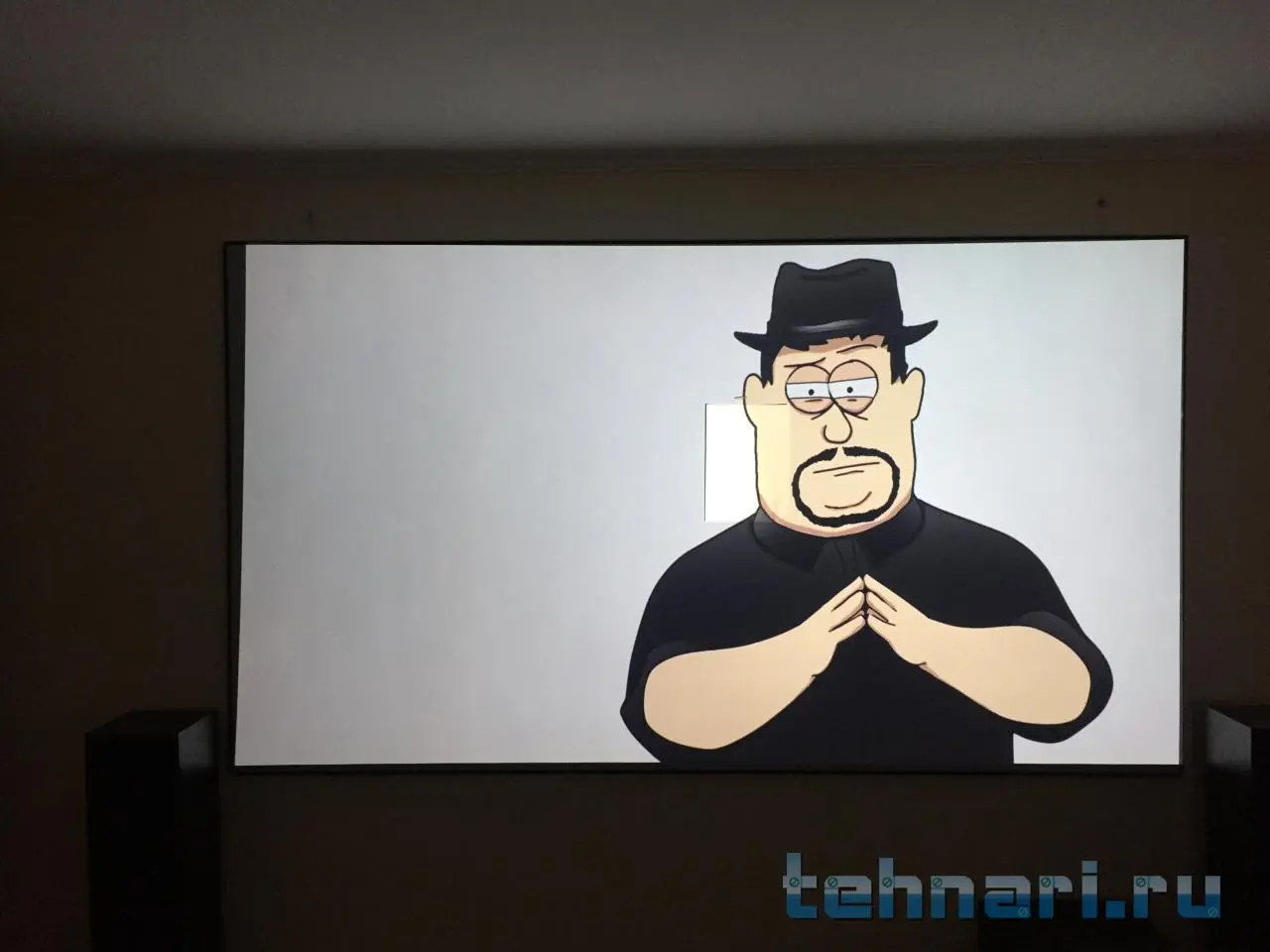

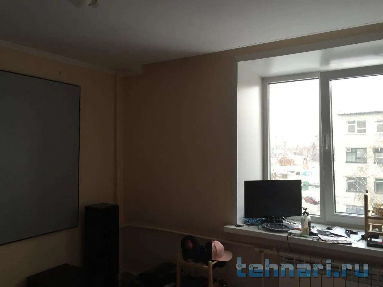

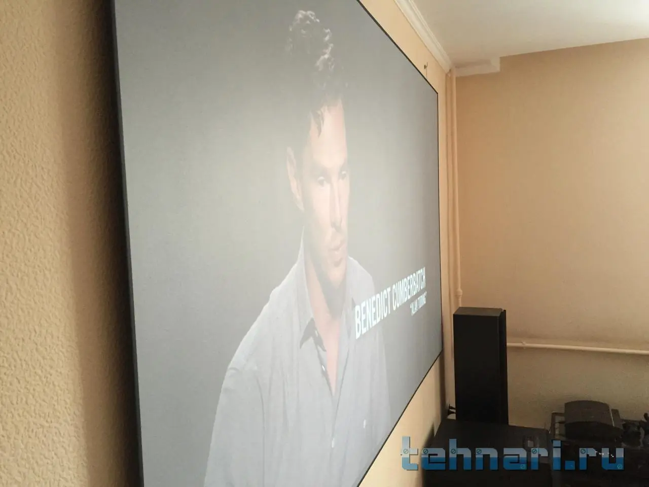

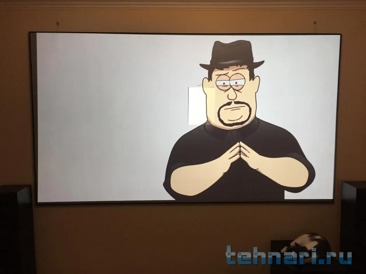

Вот фото в 9 утра, смотреть в принципе можно, хотя и не так ярко как вечером :) Проектор в ECO-режиме, можно и ярче.

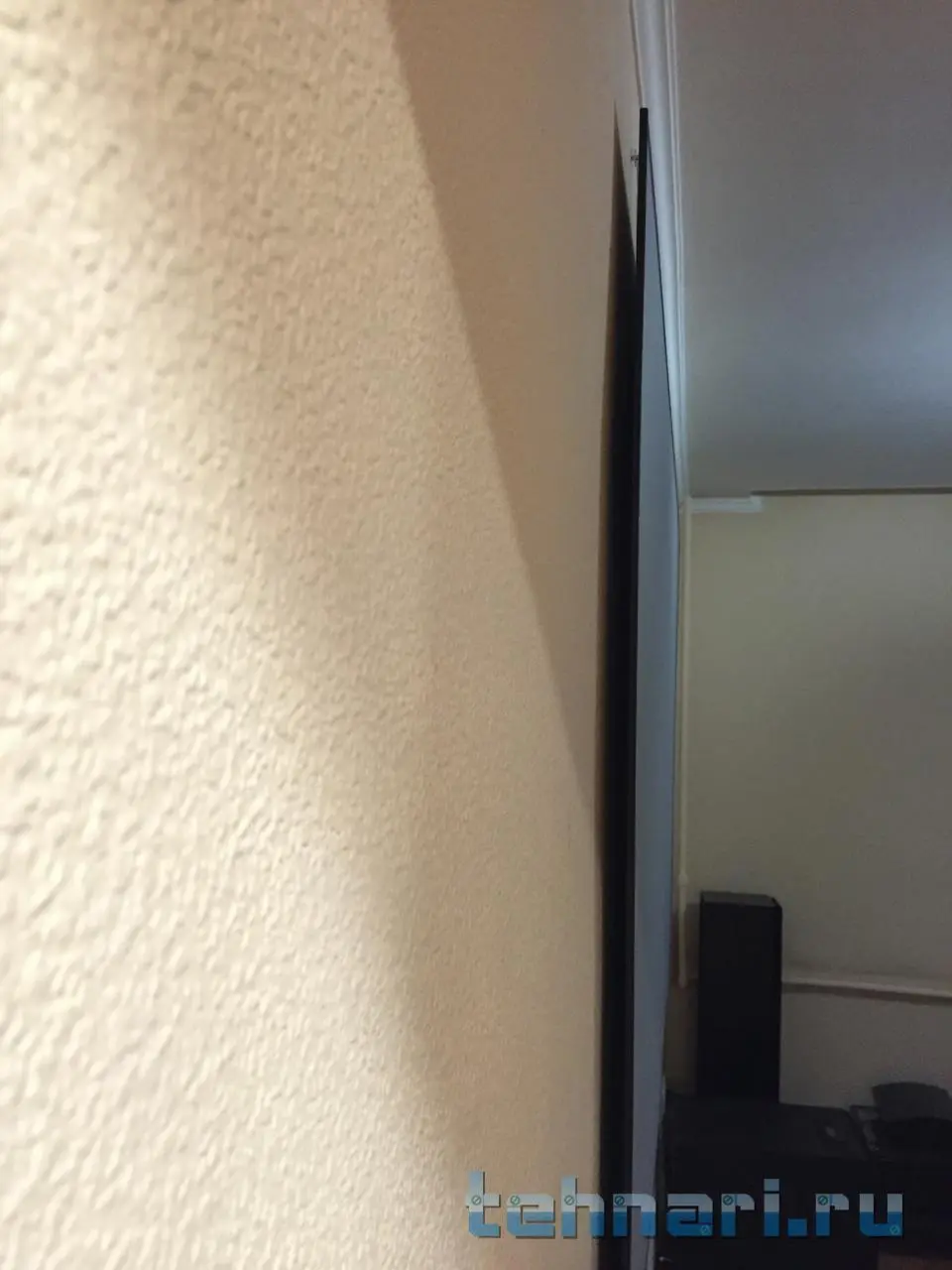

Сбоку, кстати, видно так-же как и спереди - угол обзора хороший.
Окно расположено сбоку, в комнате ярче чем на фото.
Мне экран нравится, смотрится хорошо и цвета радуют. Особенно по сравнению со стенкой :) И места занимает очень мало, не то, что разворачиваемый китайский экран, купленный за 4000р вместе с проектором.

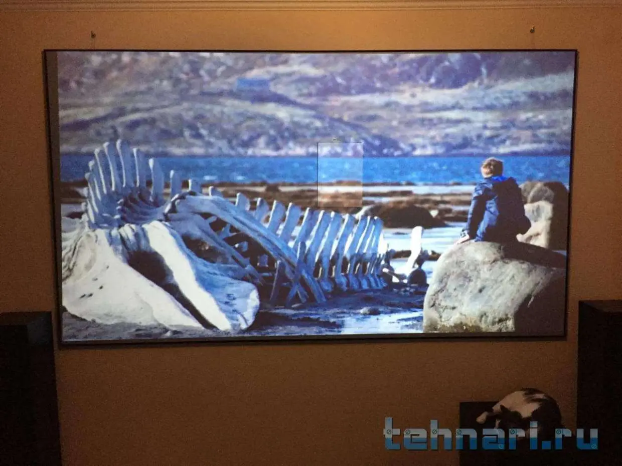

Я еще не успел на нем ничего посмотреть, только сделал вчера эти фото перед сном. Попробую сегодня оценить, а на выходных помешать проектор на стену и уже насладиться видом в полной мере :)

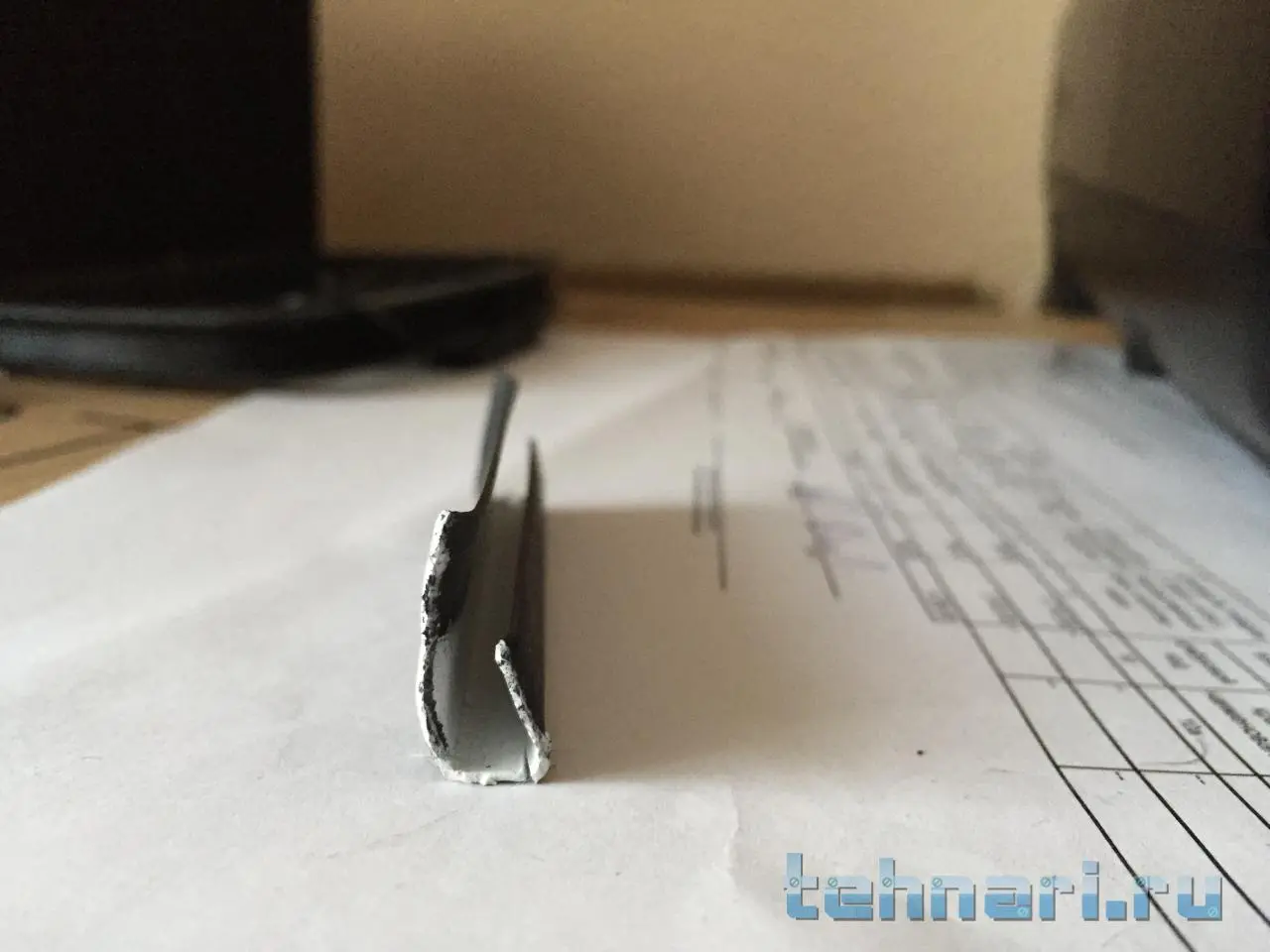

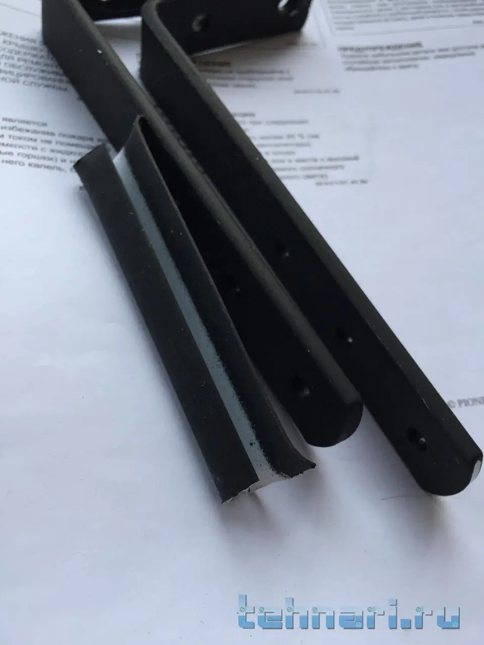

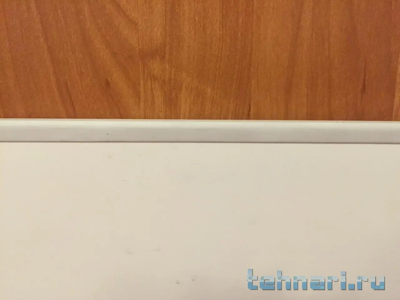

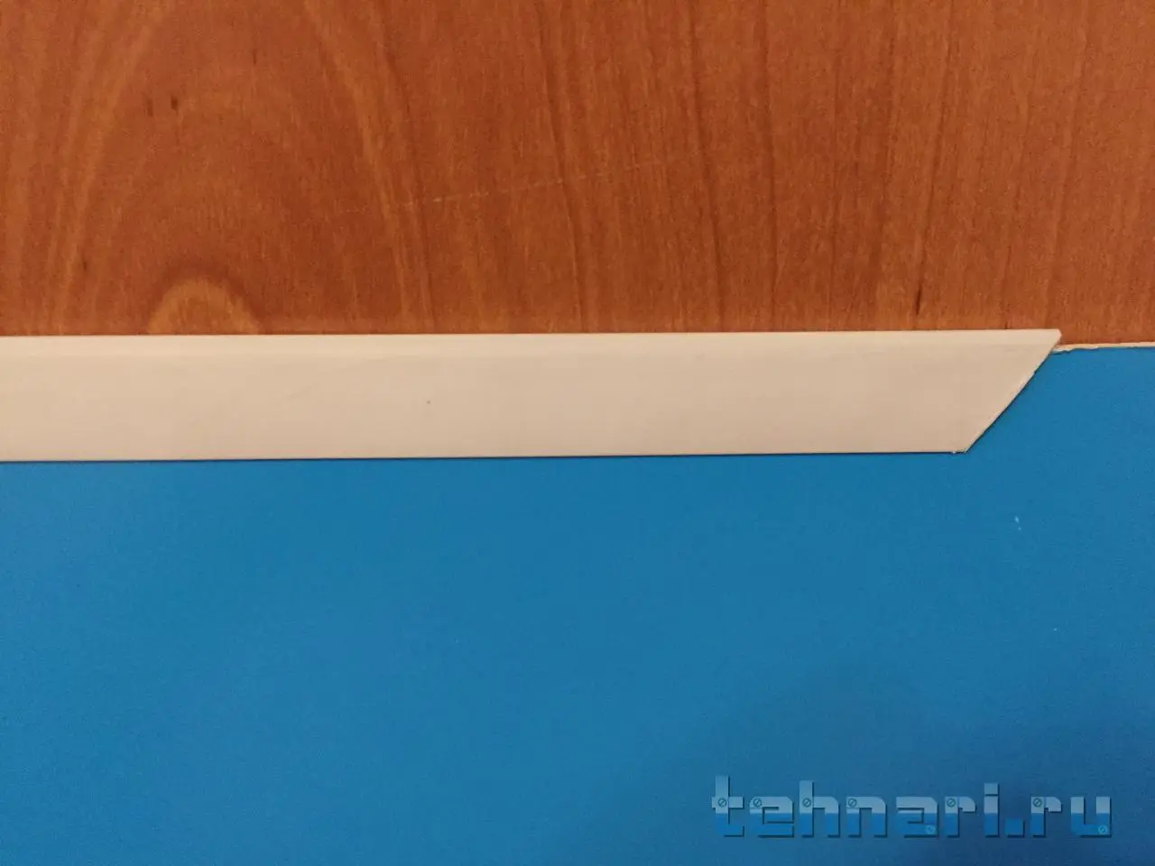

HCORE, я использовал пластиковый профиль для окон (или для панелей? Не помню точно, продавался в строительном магазине). Покрасил его оставшимся черным колером+база С матовая.
Он толщиной 5 мм, и панель у меня такой-же толщины - так-что сидит очень плотно. Немного помучился, пока его нащелкивал :jazik:
С одной стороны он выходит на 0.5см, с другой - на сантиметр. Я его использовал чтоб скрыть косяки резки панели, но так-же рамка придает некоторую солидность, фирмовость экрану, мне кажется :)

Белый цвет осущается белым на мой взгляд :) Немного темнее, чем на белом листке бумаги - но черный, в свою очередь, намного темнее на экране чем на листе. По-этому картинка кажется более насыщенной чем раньше.
В общем, не зря месяц мучался :) И этот результат получился у человека, который никогда до этого не красил и вообще в рукоделии замечен не был. Так что не бойся, читатель, и у тебя все получится - главное желание :) Результат того стоит.

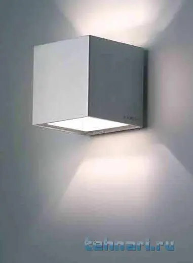

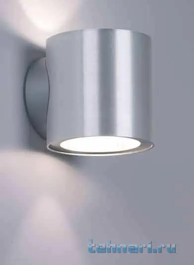

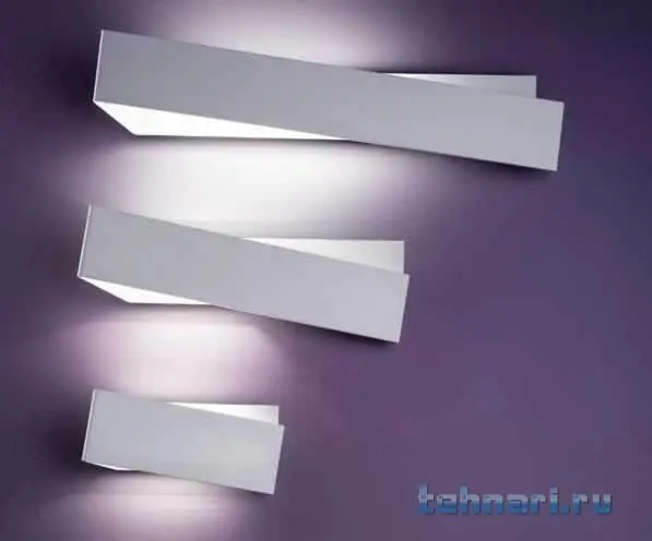

two-ya я рад что Вы довольны своим детищем!!! Опыт он всегда пригодиться,и друзья глядя на экран тоже захотят иметь такой..(может еще это не последний Ваш экран)..Теперь зная плюсы и минусы таких экранов можно дать и несколько рекомендаций(стороннее освещение не должно на прямую попадать на экран как люстра или окно,свет должен быть такой что бы черный ощущался именно черным) лучше установить светильники с боков от экрана(2*20Вт) и светильники цилиндрической формы свето не проницаемые -свет от них будет уходить вверх и низ..(в глаза при этом не будет светить) Картинка будет контрастной и в комнате достаточно света ...(можно использовать светодиодные ленты вместо ламп..ну тут по вкусу) Свет должен быть рассеиный..
И надо выразить особую благодарность DDREDDу за идею построения черного экрана(и поддержку проекта)!!!
Вот как пример форм фактор светильников...
