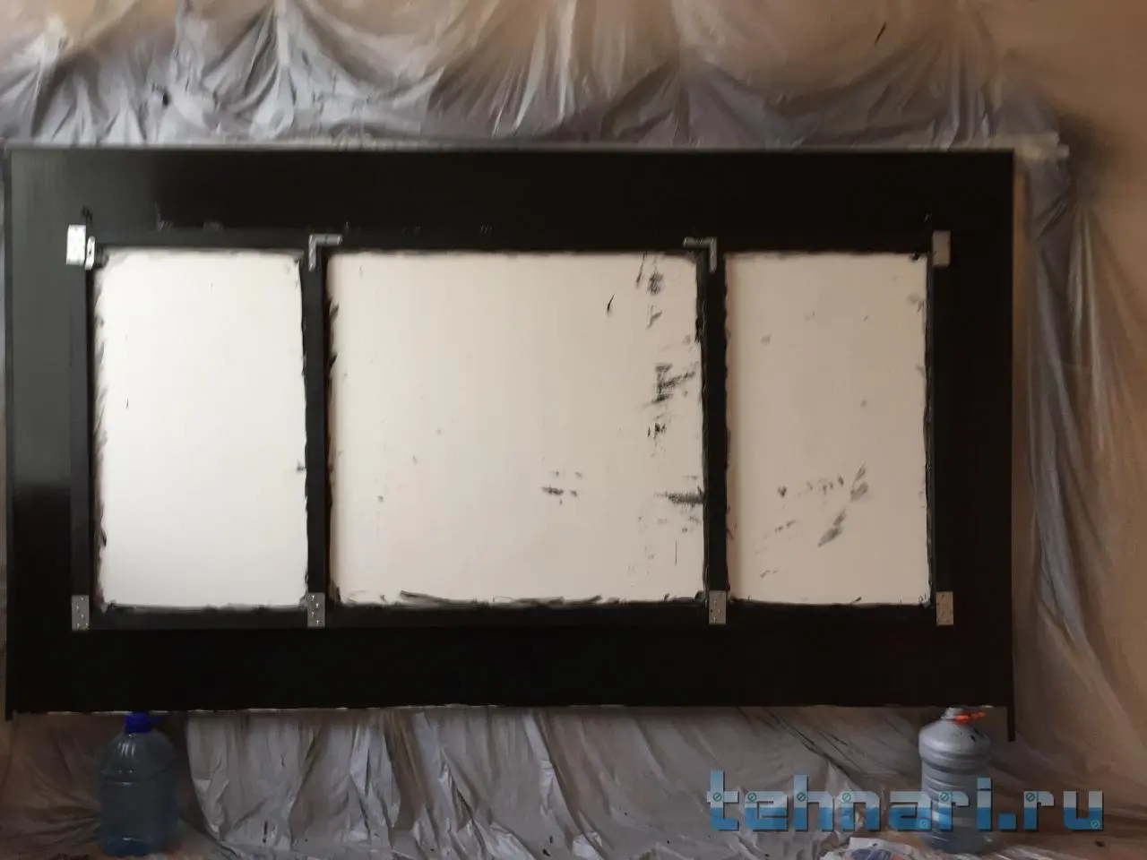

Ахаха) ну почему же не решил) Делаю.. Вот сохнет первый слой, наконец-то более менее получилось нанести краску равномерно (это наверное уже 5-й или 6-й слой):nasos:

40х50 у меня не получится сделать, у меня у рамы размер 2х1 м :)
Она плотно прилегает к стене, если сделать подсветку внутри нее - свет не пройдет.

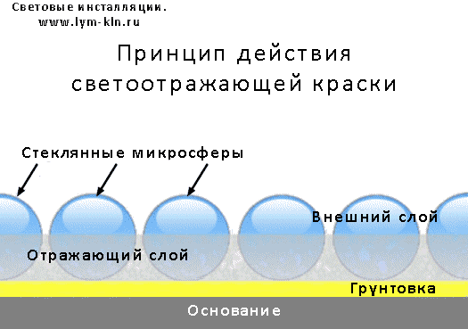

Светоотражающий пигмент, светящийся пигмент - светоотражающий, полупрозрачный, пигмент состоящий из специально обработанного кварца. Пигмент представляет собой правильные частицы кварца, сферической формы. Их свойство таково - что при попадании на них луча света, отражают свет обратно по направлению к источнику данного света.
Свойство светоотражающего пигмента:
Значение Ph: 6-7.
Материал: кварц.
Стойкость к высокой температуре: ≥ 850 по Цельсию.
Показатель преломления: ≥ 2.2.
Область использования: для литься пластмасс, трафаретная печать, краска.
Соотношение при добавлении к основе: 20 -30% по массе.
Цвет светоотражающего пигмента: белый / серый.
Плотность: 4,1 ± 0.2 г / см3.
Размер частиц продукта: 38 микрон, 23 микрон, 13 микрон. ( уточняйте при заказе)
Коэффициент однородности кварцевых частиц светоотражающего пигмента: 95 -98%.
Маслоемкость: 28 ± 2.5 г / 100 г.
Светоотражающий пигмент можно смешивать с ЛЮБОЙ краской / лаком. Он подходит и для принтеров, для красок для тканей.
Вот принцип работы этого пигмента

Tony-Sky проблема не в яркости экрана а узких углах обзора(на расширение этих углов и брошены усилия..)
Шарики отразят свет проектора обратно.. эффект от их применения будет отрицательный..очень ограниченный угол обзора..
