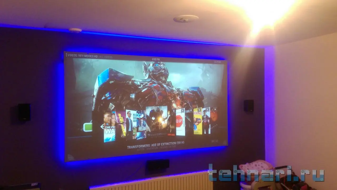

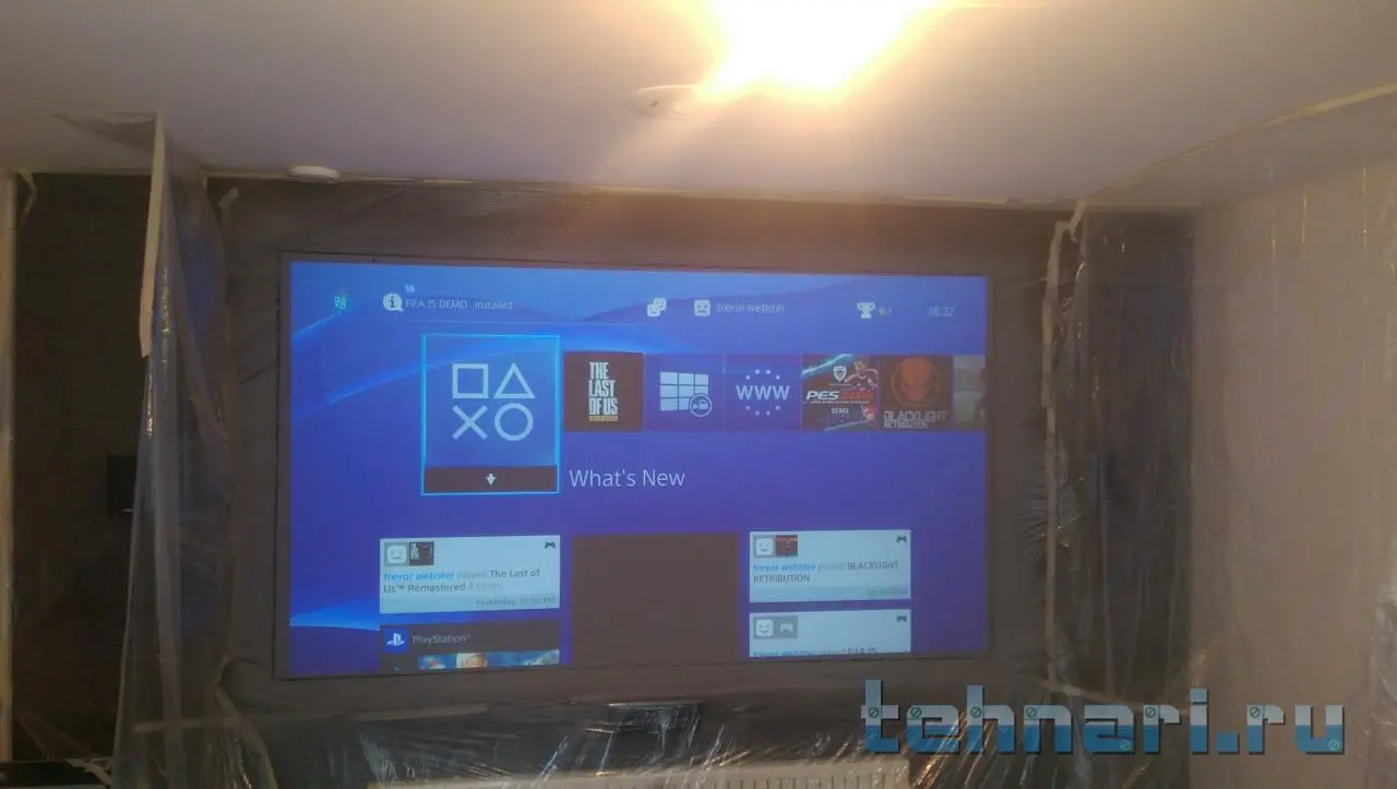

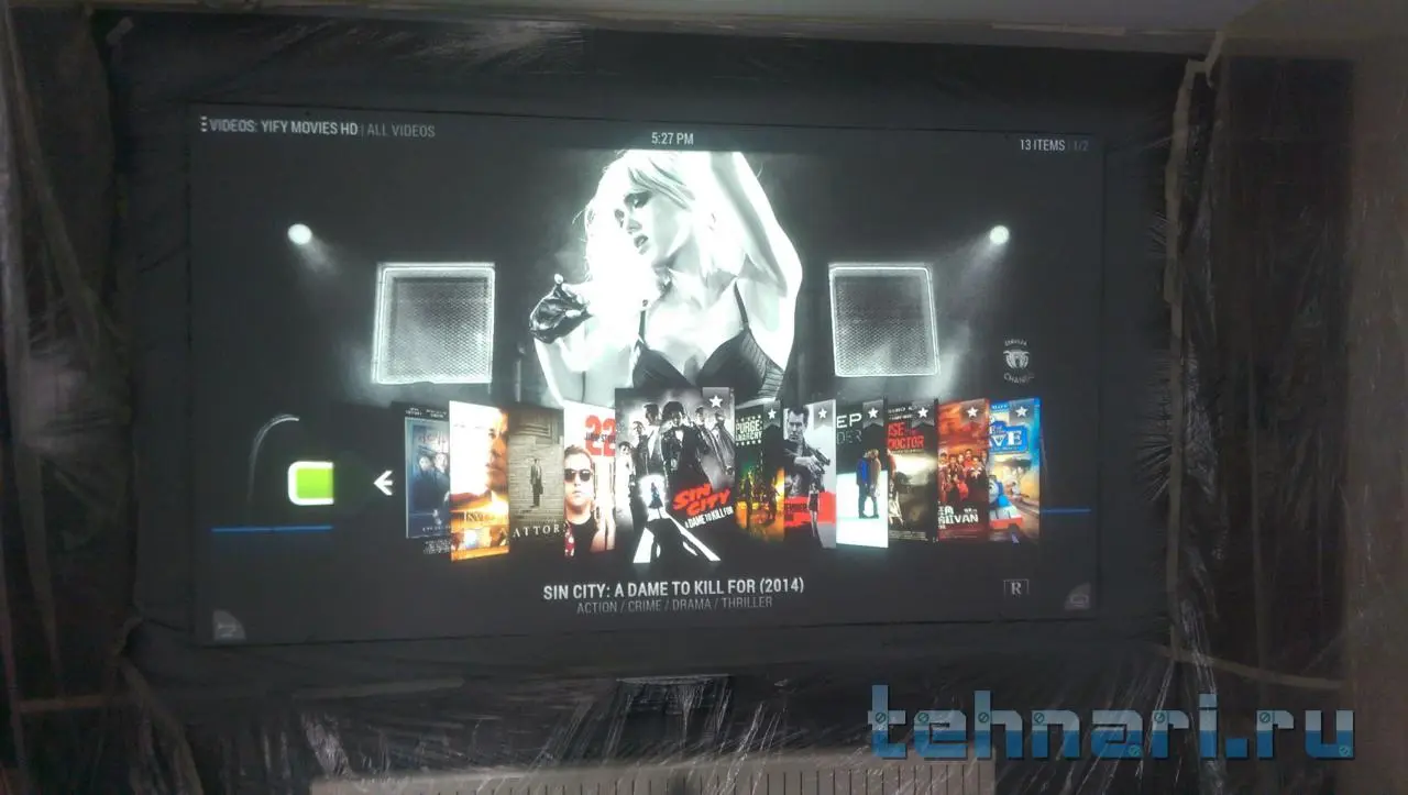

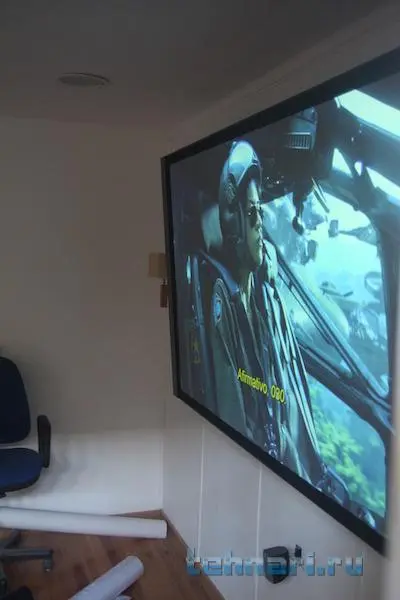

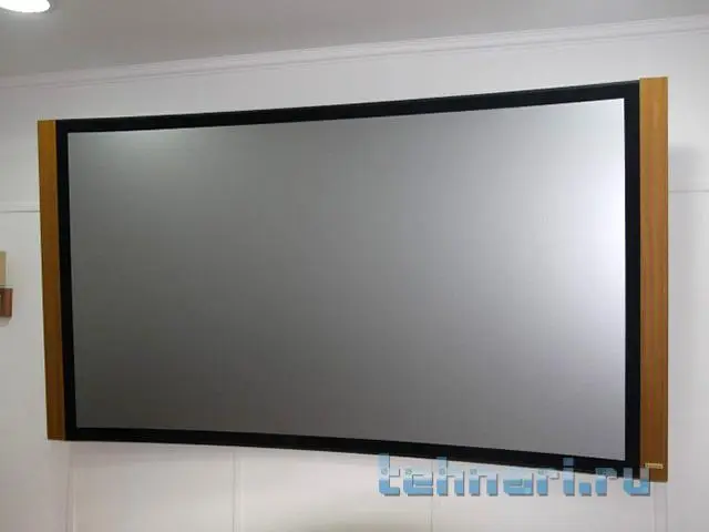

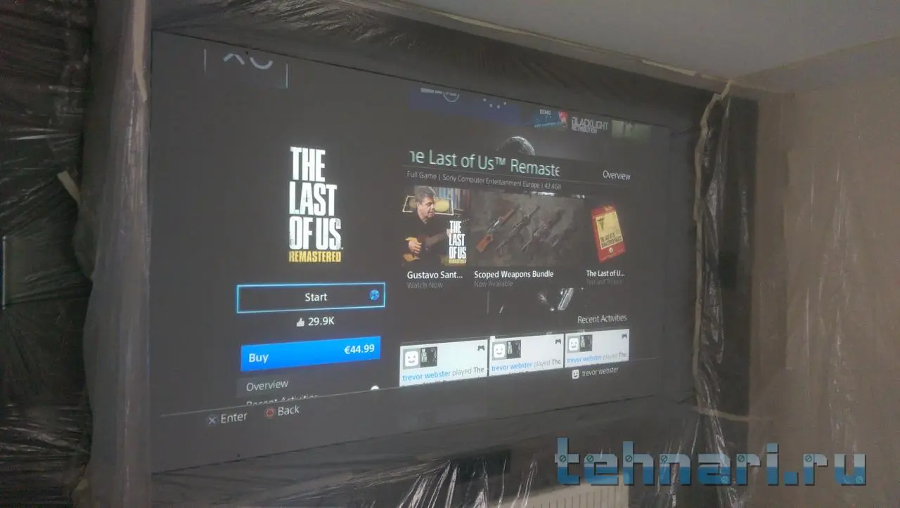

На AVS примерно такой же вариант экрана ..Так что сильно темный(на вид) не получается по известным причинам..(Главное я для себя уже понял..):tehnari_ru_509:

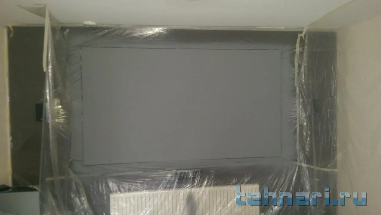

Добрый день, требуется изготовить большой экран. я правильно понимаю, что это последний рецепт от вас?
"для состава нужна перламутровая акриловая эмаль с очень мелкими частицами(что бы различить можно было с 5-10 см вблизи..)
Нужна База(D)-это основа акриловой эмали для темной колеровки(ультра матовая)
Я добавил для расширения углов обзора глину серую(порошок в аптеке можно купить)
Я бы еще добавил белых частиц (порошок) но тут нужны пробы..
Воду брал фильтрованную..(Все смешать и процедить через чулок или марлю)
Красить на темно серый слой..
Красить краскопультом(однозначно!!!)пробники можно кистью..
1.-отражающей краски -40ml(45ml) зависит какую найдешь..
2.-глина серая(порошок)-15ml
3.-База(D)ульта матовая 30ml
4.-вода фильтованная 35-40ml
Все смешать тщательно миксером и профильтровать.."
Raffasta минус варианта с глиной - белый с теплым оттенком(по ощущению что синего не хватает..) и думаю глину можно заменить на другой порошок серого цвета(гипс,цемент,финишная шпаклевка и тд..Но цвет не должен быть очень темный ..именно серый порошок.. По любому на пробнике сделайте выкраску и присмотритесь к минусам..Яркости будет достаточно но на белом цвете в картинке оттенка быть не должно(сильно нарушающего балланс)
Проектор откалибровать по белому экрану и сравнивать с пробником..
Пробник сделайте по высоте экрана и шириной 30-60см..Так Вы увидите много при сравнении..
Пробник красить так же как будет краситься основной экран...Удачи!!!tehnoyxi

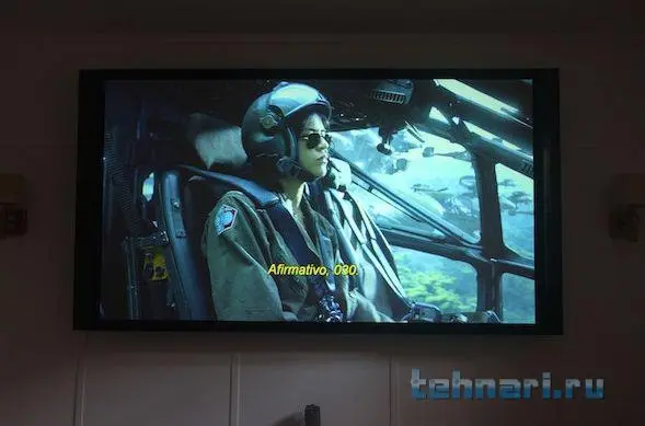

Это однослойная выкраска как я понял..
Distrax описание в ветке..Черную вдову уже рассмвтривали мы....AVS Forum > Display Devices > Screens > DIY Screen Section > My Black Widow Ultra Screen
Черный фон ,наложен белый,50% прозрачность белого..(такой оттенок серого и будет в двухслойном варианте..)

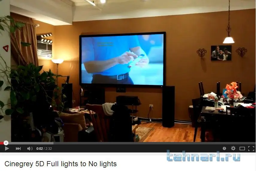

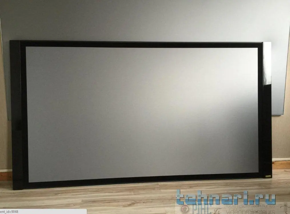

120 inch Cinegrey 5D with lots of ambient light 2 - YouTube
Как видно выбор у нас все же есть..Похоже все экраны на схожей технологии и вопрос цены..
Но как сделать такой экран вариантов похоже еще больше..Что сможете Вы предложить???
