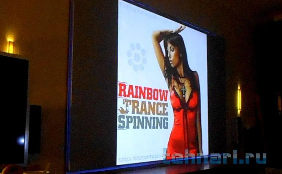

Пример матовой пленки на черном фоне(как концепт)
Но пленка не наш путь..

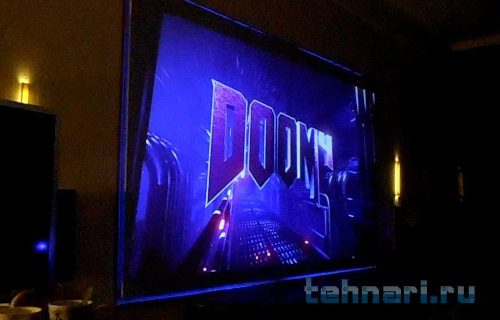

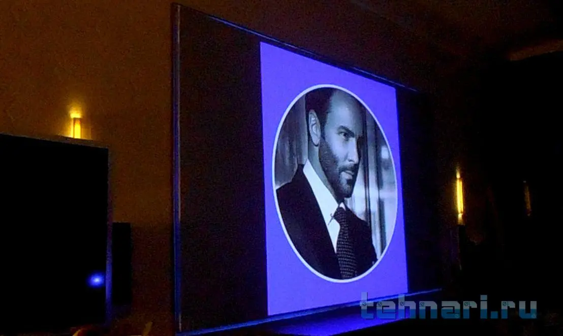

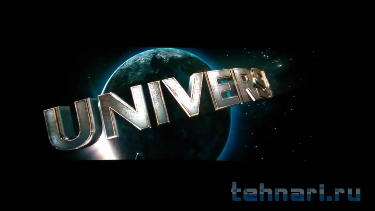

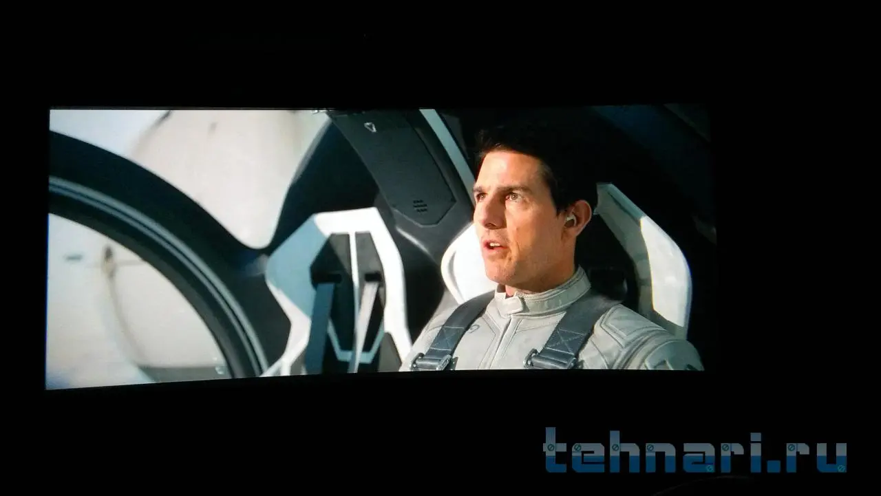

Вообще считаю если мне все же удастся краскапультом качественно покрасить экран то -это будет супер экран(без лишней скромности)
Качество картинки настолько хорошее что не уступает фирменным..
Друзья смотрели кино.. очень придирчивые к качеству и то сказали что классно..

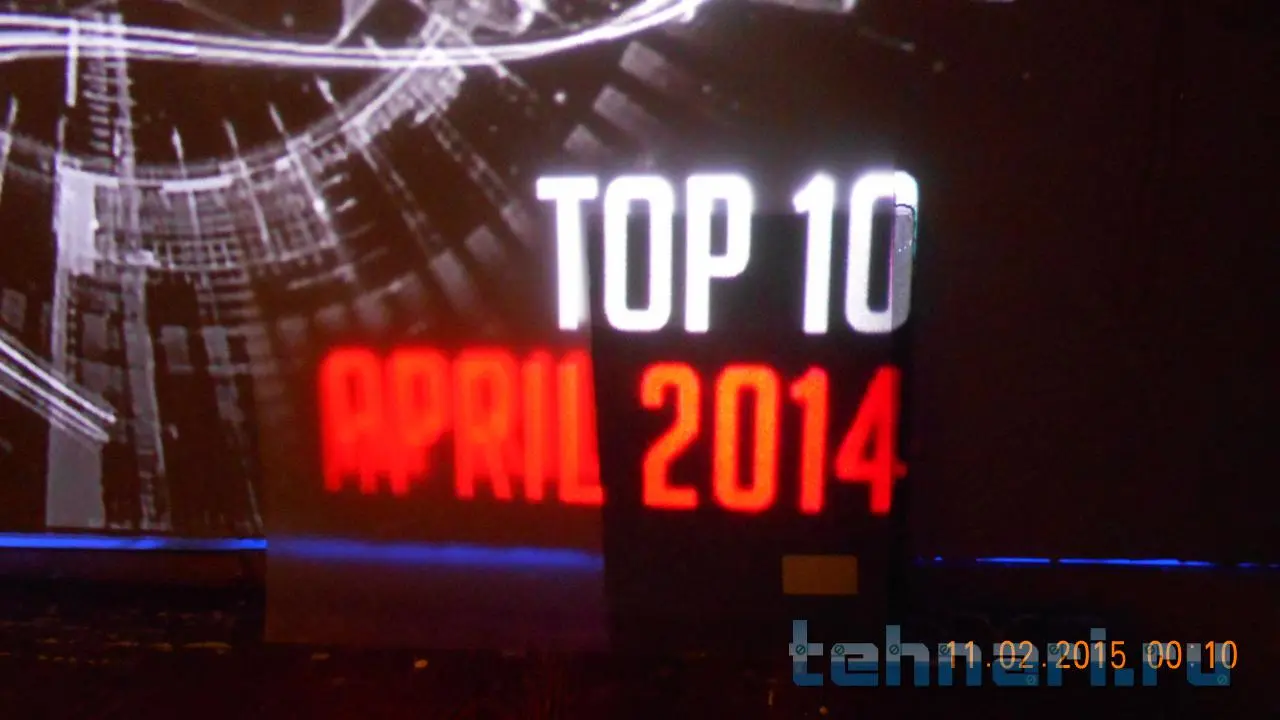

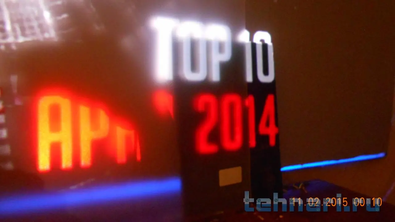

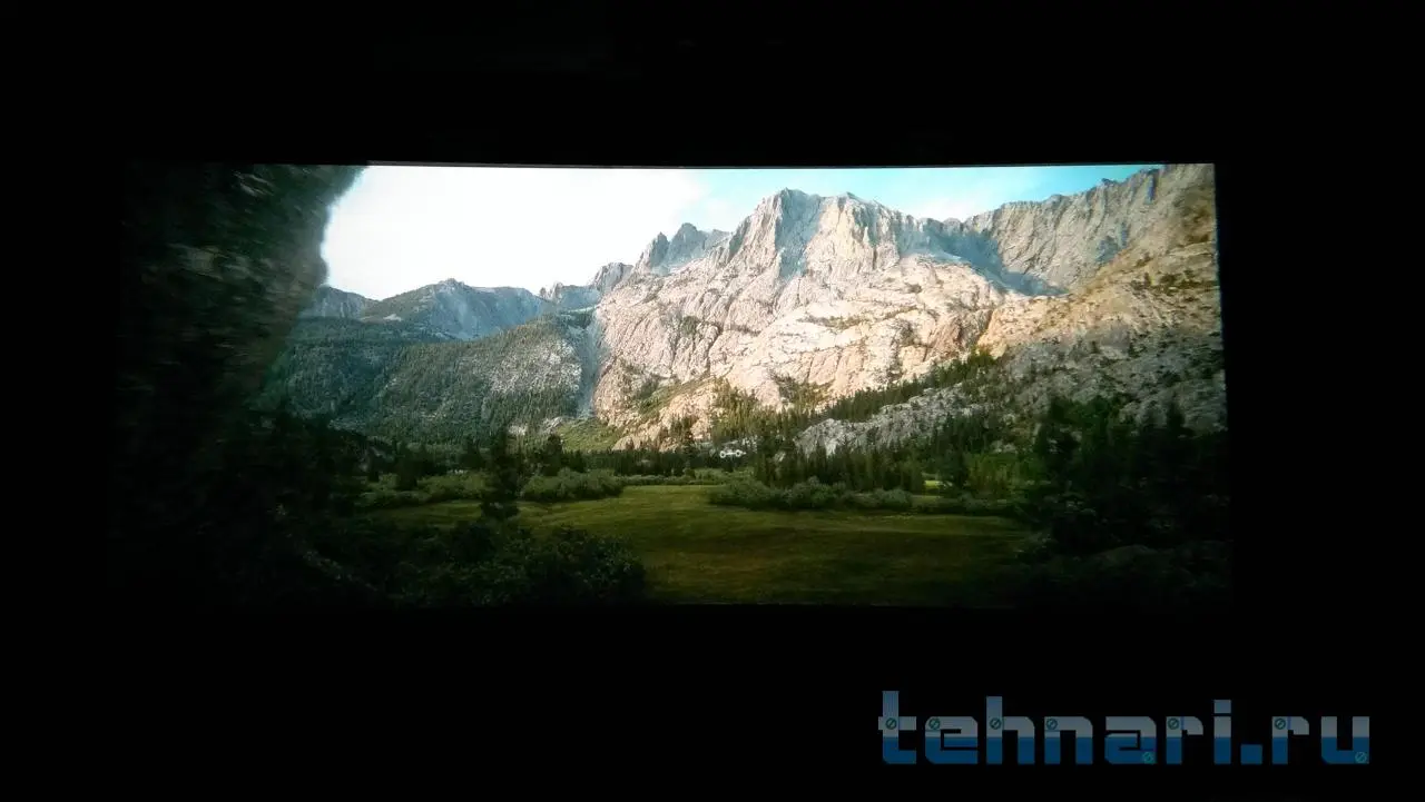

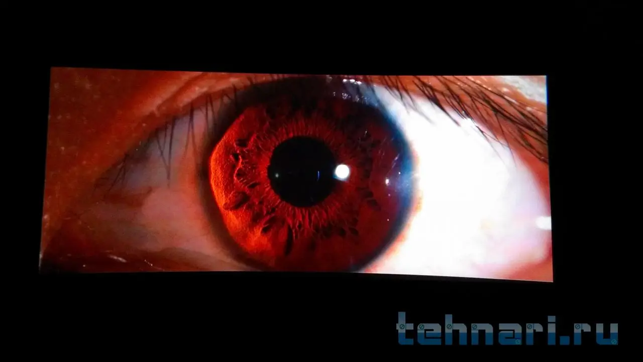

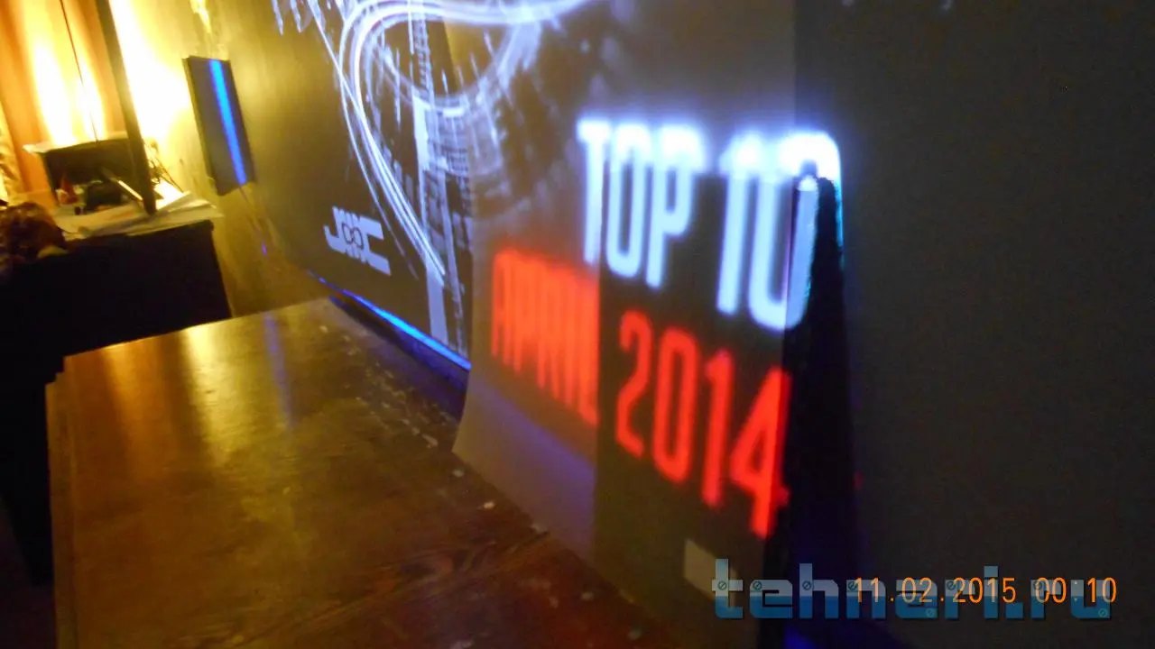

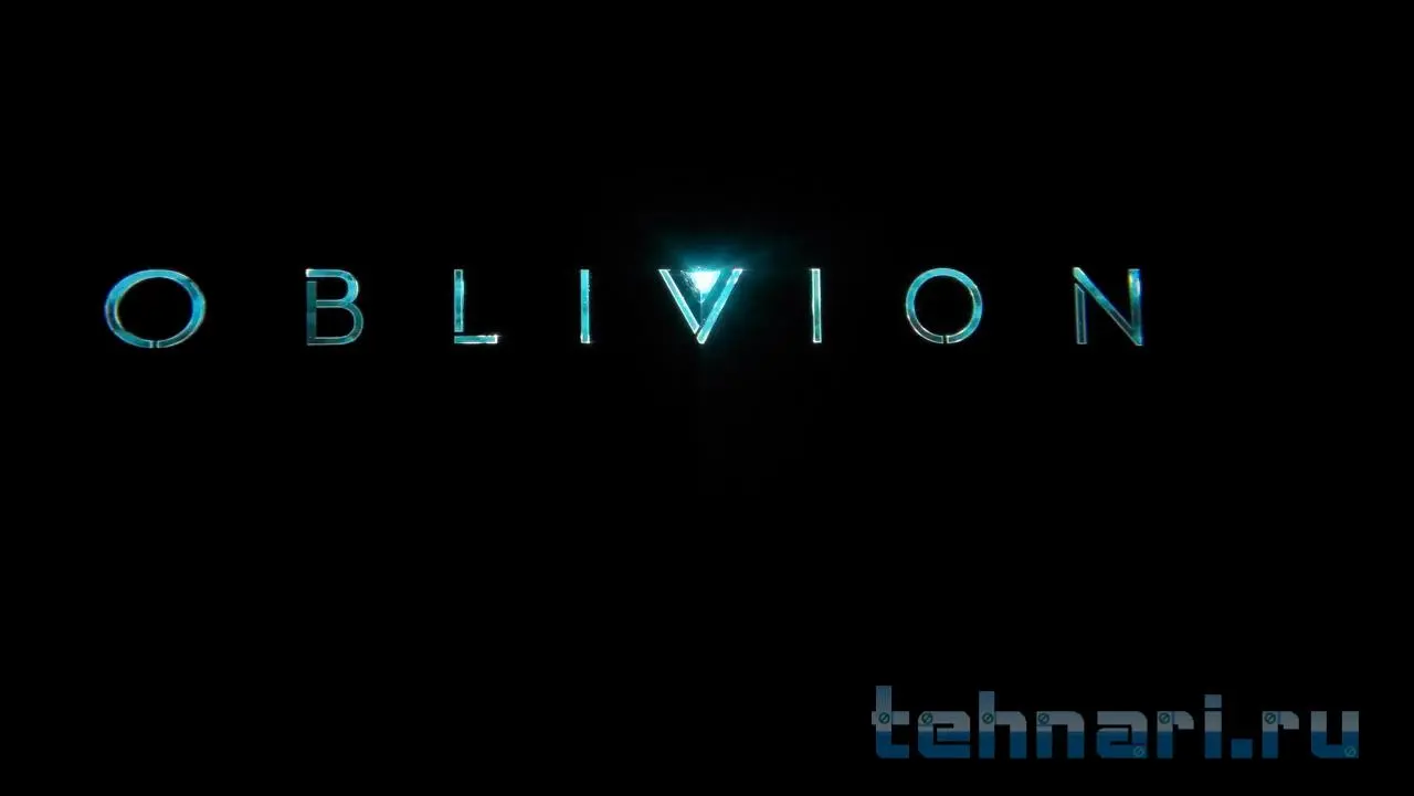

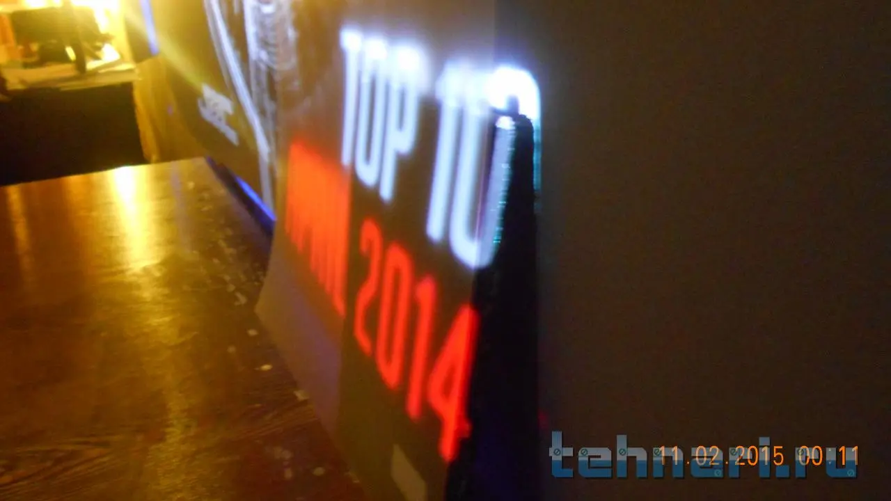

Не много на камеру поснимал..

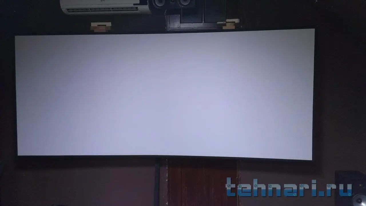

Приветствую всех!
Увлекаюсь проекторами уже лет 10. Начинал с того, что проектор делал сам из матрицы от монитора. Да уж, было время)). Потом взял sanyo z5, затем митсу нс4000, летом прошлого года приобрел митсу нс7900.
Что бы максимально раскрыть все возможности этого проектора сделал вогнутый экран 2.34:1, что-то около 106 дюймов. Натянул баннерную ткань, вроде неплохо получилось.
Так вот у меня такой вопрос к вам, уже прошедшим столь долгий и тернистый путь в покраске экранов. Хочу поднять гейн, но не знаю, как. Проекция у меня немного просвечивает сквозь ткань. Думаю, выкрасить ее с обратной стороны. Можно ли поднять гейн таким образом? Или мне все же присмотреться к одному из ваших рецептов покраски?
qwerty79 вопрос к Вам если экран белый зачем изогнут?
Как я понял для 3D нужно ярче сделать картинку?
Банер я не красил но полотно придется делать думаю максимально не прозрачное(либо другой материал полотна или с оборотной стороны черной краской с металиком) Выложите фотки с проекцией и без ..Вот и покумекаем вместе..tehnoyxi
Как зачем изогнут? Чем шире проекция, тем больше расфокусировка к краям. Да и эффект присутствия так получается больше. С размером немного ошибся в описании, он у меня около 120 дюймов 2.34:1.
Фото выложу позже.
А как компенсируете искажения перспективы на изогнутом экране, или смотрите через комп и картинку подгоняете софтвенными средствами?
Эт на чём митсу 7900 ?
Сделайте макро съёмку по краям экрана плоского и вогнутого)))
У меня тоже вогнутый 2,35, рабочая по ширине 295 см
voldemar72664 такое широкоформатное изображение не дорого можно сделать ? Я смотрел на фирменные призмы там ценник огого!!?tehno015
    6.3 KB · Просмотры: 69
Искажения перспективы не так заметны, картинку сделал немного в нахлест рамки и все.

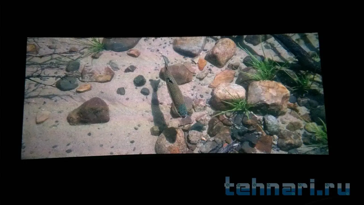

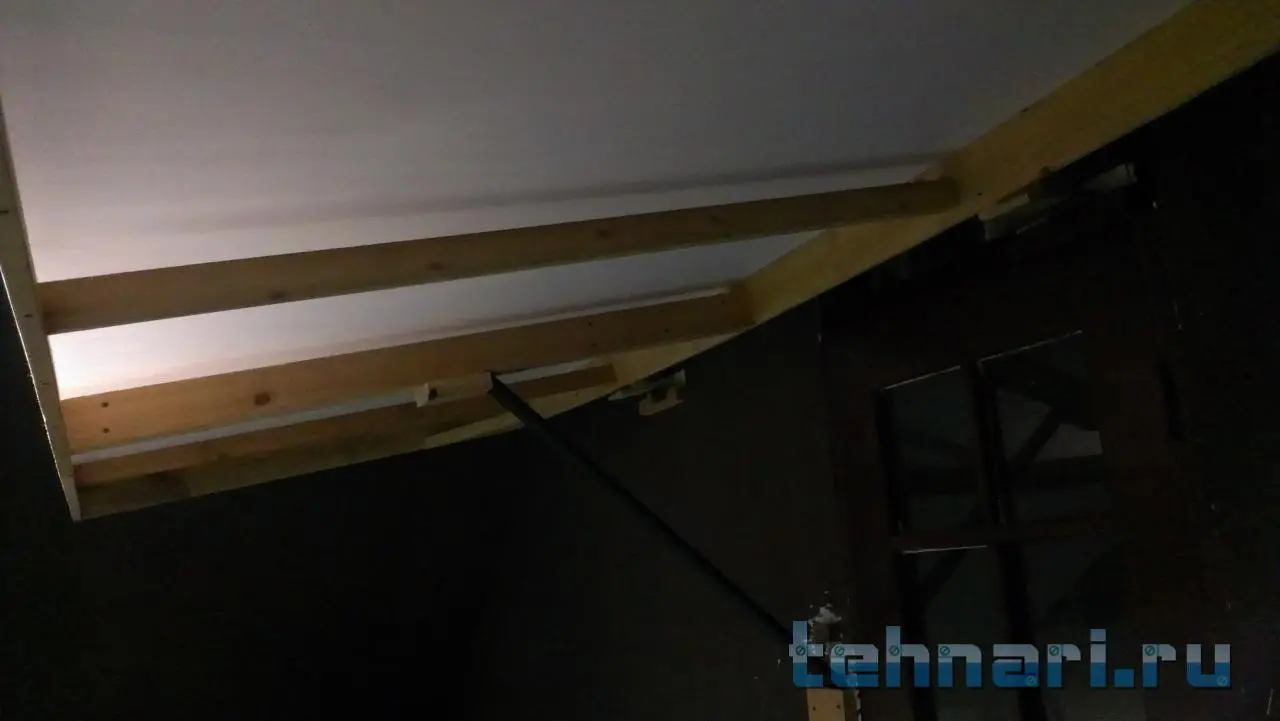

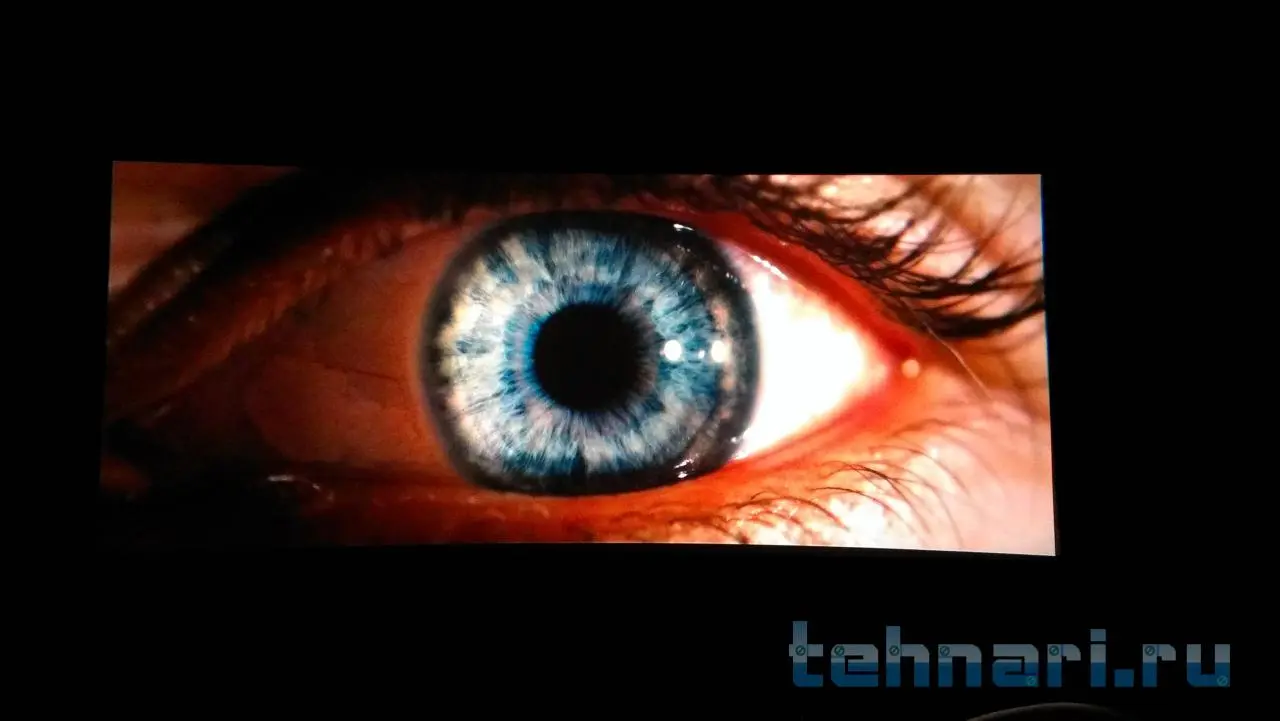

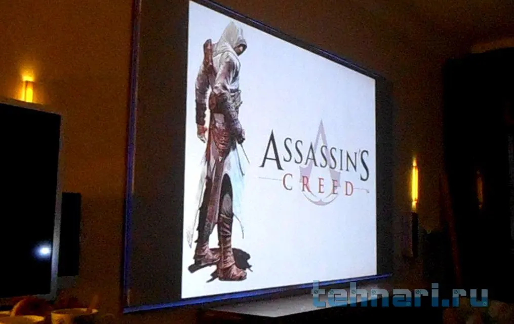

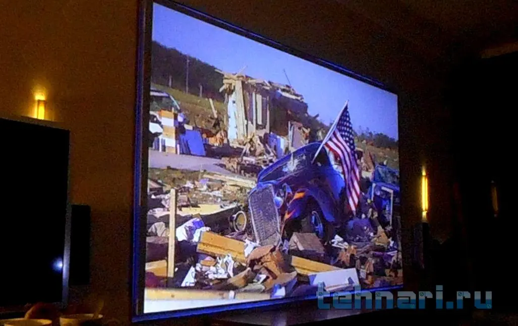

Вот собственно моя поделка. Мой экран не так сильно вогнут как у voldemar. Рама собрана из досок, на нее натянута баннерная ткань средней плотности. Сквозь нее хорошо проходит свет проекции. Думаю улучшить изображение выкрасив ее с тыльной стороны чем нибудь светоотражающим. Фото выкладываю. Снимал на тел HTC One S, настройки съемки на авто. Получилось очень похоже на то, что в реале.
