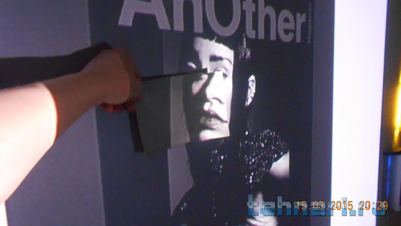

100matolog по поводу ждать..?
DDREDD дал основу и принцип работы экрана(два технических слоя -белый и черный зрительно сливаются в серый..)
Это все что нужно понять..Покраски одним смешанным составом серой краски выглядят вроде так же..Но работает экран по другому..(В однослойном варианте частички белого и черного в одном слое лежат рядом друг с другом-что логически вызывает потерю яркости,так как черные частички занимают на экране значительную площадь и не отражают свет вообще..)
По сути вариант с черной сеткой имеет такой же недостаток..Сетка хоть и тонкая но будучи в плотную приклеена к экрану так же закроет часть экрана..
Но вариант с черной сеткой имеет ряд преимуществ качественно влияющих на контраст..(Свет с боков экрана блокируется сеткой так как экран под таким углом -черный...И нить черной сетки при подсветке отбрасывает тени..,пиксель выглядит темнее и создается эффект повышающий зрительно контраст...)
Но на сколько просто сделать такой экран..???-судите сами...
Экран с серебянкой тоже выглядит серым но это скорее из за того что в серебрянке либо пыль либо цемент(окрашивающий белую акриловую эмаль в серый)
Люди отчищали серебрянку ацетоном и цвет экрана на много светлее -искрящийся белый...
Прихожу к выводу что цвет полотна экрана при разных вариантах будет одинаковый..
Серый цвет(зрительно мы его видим таким..Но это белый полупрозрачный слой над черным..)

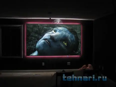

Освещение в комнате должно быть таким что бы под проекцией черный выглядел темным не сильно засвеченным и свет рассеянный лучше с боков от экрана..
В общем над светом Вам тоже надо подумать..:wo:
Удовольствие от просмотра на темном экране не заменит белый супер-пупер экран...

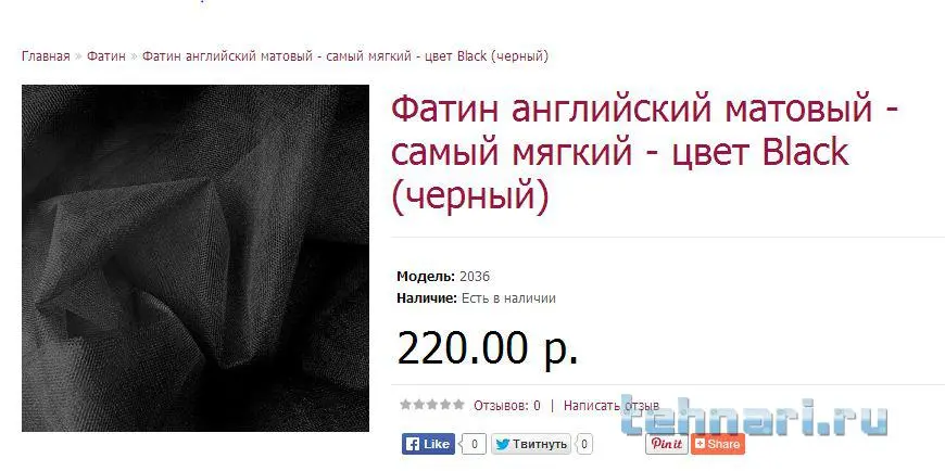

Стал изучать вопрос приклейки тканей..Есть * Паутинка* двухсторонней склейки применяется для термо-склейки тканей...И еще Дублирин...
А черная сетка Фатин ...

Покупал вот такой...Фатин черный матовый...Есть и белый ..на фото видно размер ячейки..В принципе сетки не видно с метра..(зрительно сливается..)

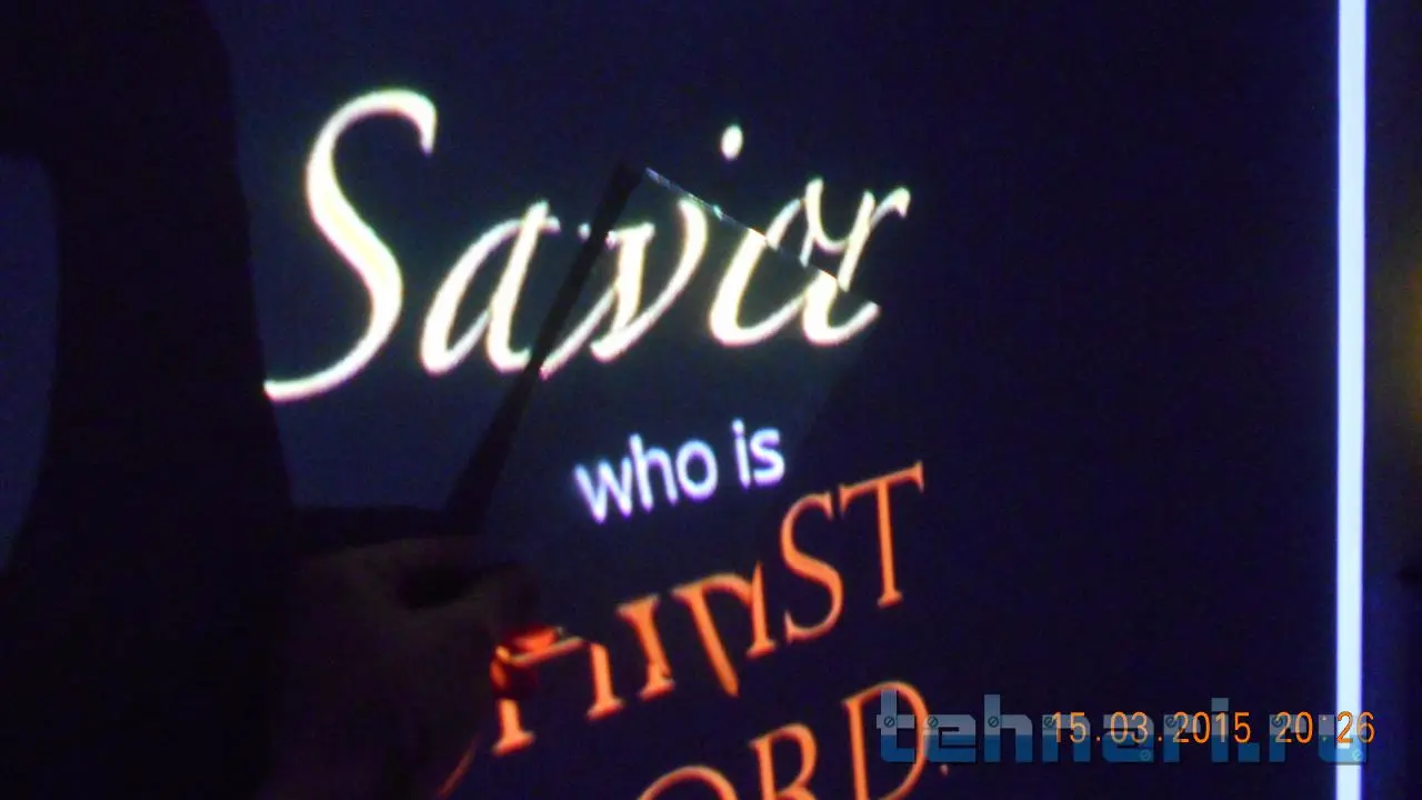

Для тех кто не хочет красить..
1 Слой фольга для выпечки(Клеить в стык)
2 Слой калька для выкроек(есть ширина рулона 1,5 метра..Можно в стык если узкий рулон..)
3 Слой фатин черный(сетка)
Клеим на основу клей ПВА(прогладить каждый слой утюгом..Температура 40-50 градусов...При температуре 60 градусов клей ПВА станет хрупким и темнеет..
Пробник сделал за 5 минут(не аккуратно и по этой причине складки..)
Пробник практически не уступает основному экрану..Белый чуть ярче,черный чуть выше,углы широкие..
Пробуем и делимся мнением!!! Просто и материалы думаю доступны..
Основой экрана может быть жесткий лист ПВХ,ДВП и т д...
Так же можно сделать сворачиваемый в рулон мобильный вариант(для основы либо ткань либо тонкий пластик,ватман и т д...)
Ваше мнение мне очень интересно!!! Жду отзывы...
