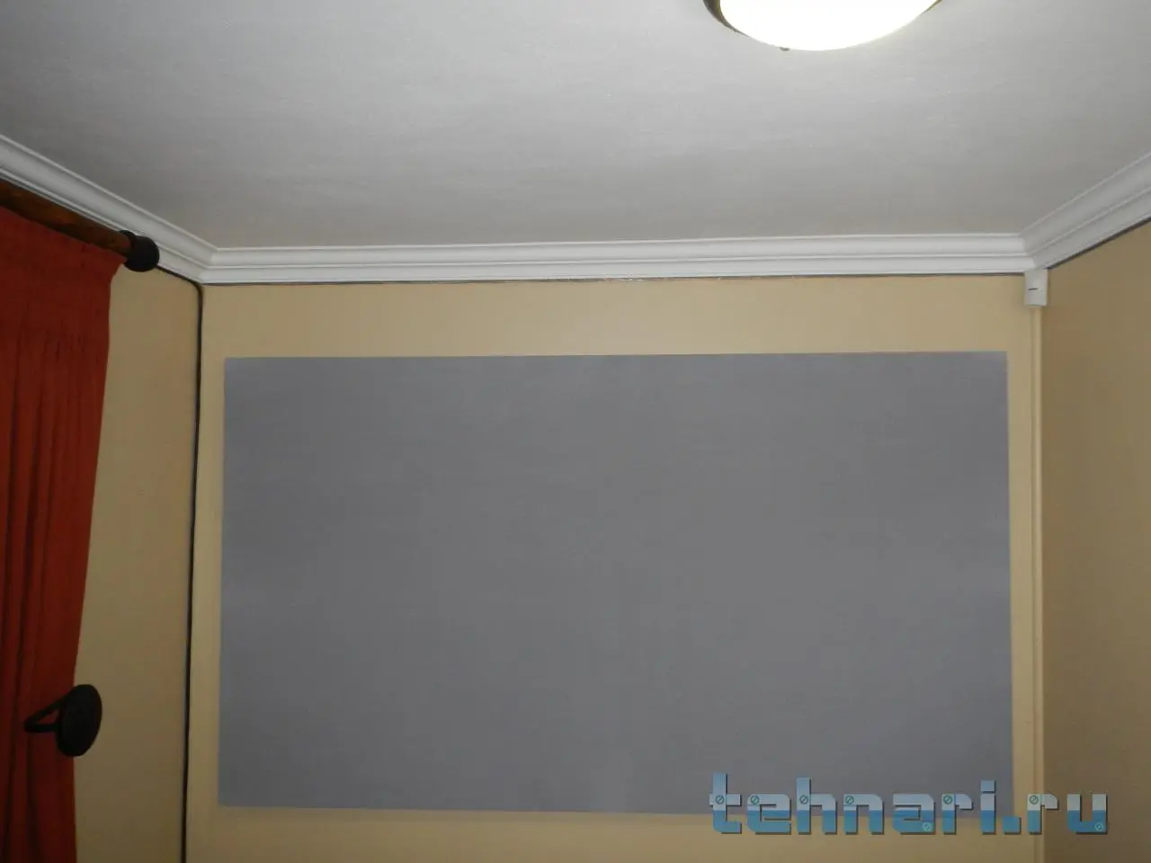

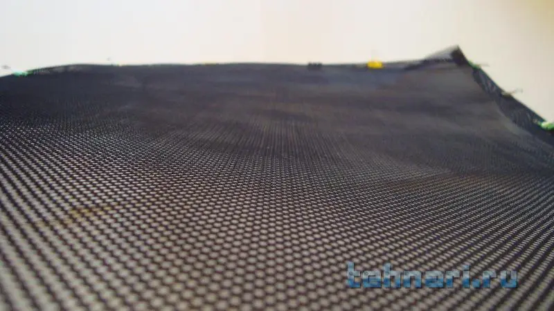

Вообще черная сетка как то закрывает косяки не однородной покраски..(накрыв покрашенный кистью пробник я не различаю полос и думаю что следов от валика тоже не будет видно..) По этому фольгу если не удастся найти(можно слоем отражающей краски заменить..Красить валиком..следов не будет видно..)
Особое внимание нужно уделить черной сетке... ведь внешний вид тоже имеет значение и отразится на качестве изображения...(в ПВА при наклейке черной сетки думаю стоит добавить не много База(D) ...легкое матовое покрытие(клей под сеткой)- будет меньше бликов..

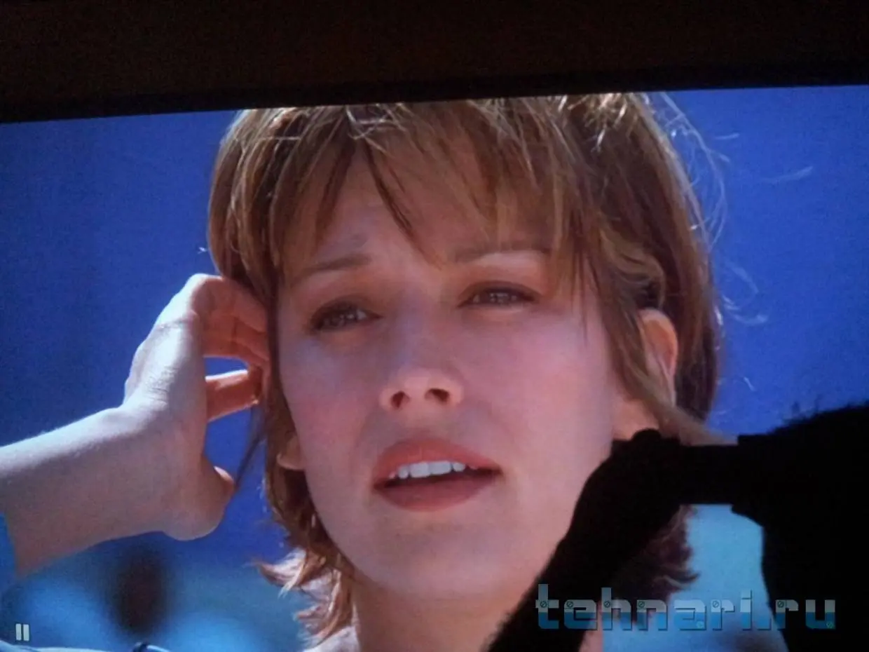

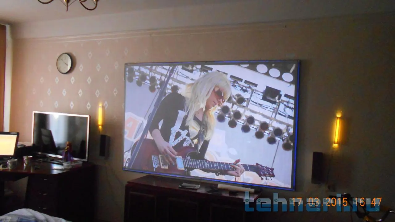

Сейчас наконец то вернулся домой и загрузил фотки последнего пробника на мониторе, а не с мобилы.
HCORE талант, пробник очень интересный получился, учитывая что цвет белого, соотв. и остальных можно слегка корректировать добавкой в пва, то можно получить отличный результат. Я никак ПВХ не куплю, все краски куплены, краскопульт тоже, а тут такой интересный вариант без покраски нарисовался, я малость растерян каким путем идти ребят))
dizzydevil Сделайте пробники вариант с краской и без краски...Только сравнив своим взглядом можно выбор сделать..Пробуем!!!tehnoyxi

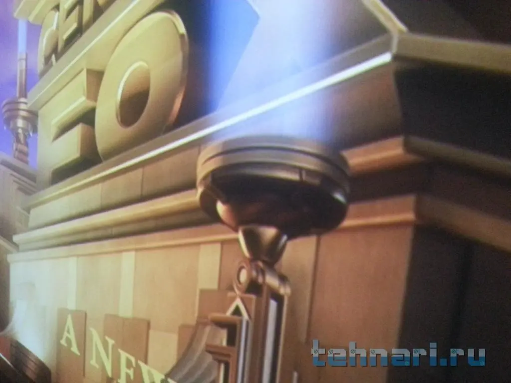

Взгляд на черную сетку под углом..Сфоткал крашенный экран -за окном солнце и шторы прикрыты не полностью..
    43.6 KB · Просмотры: 241
    42.5 KB · Просмотры: 220
    36.9 KB · Просмотры: 156

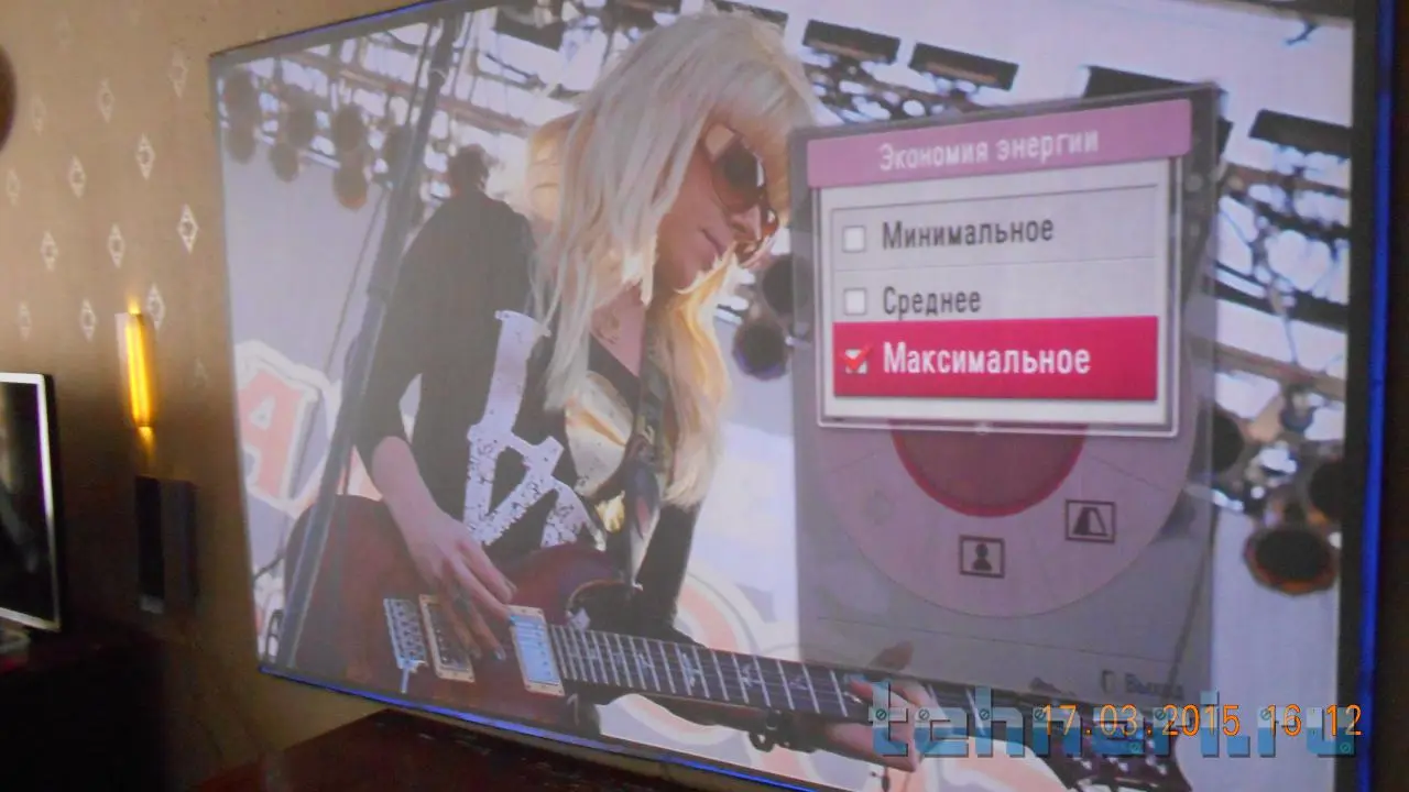

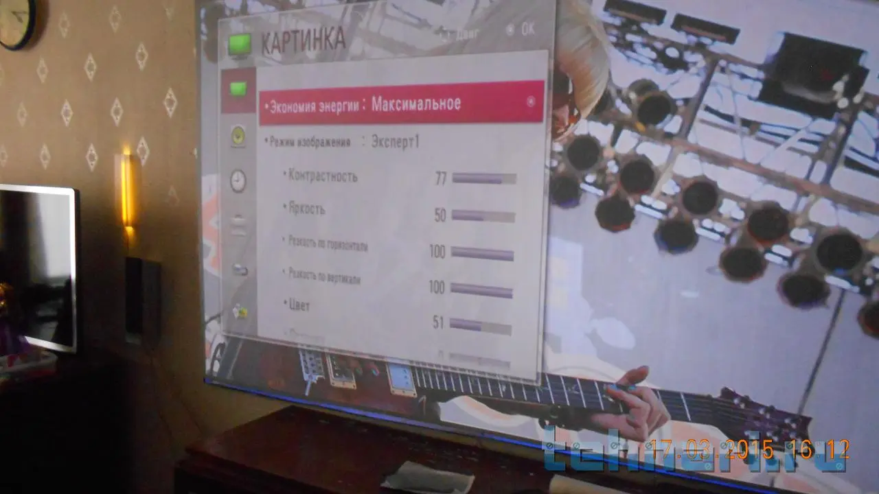

Настройки проектора на минимум потребления энергии(ресурс LED хоть и заявлен большой...но кто его знает...)
    44.4 KB · Просмотры: 170
    41.5 KB · Просмотры: 130
сильно!
я так понимаю в таком режиме световой поток у него где-нибудь 300-400?
dizzydevil где то так(но картинка выглядит очень смотрибельно...)

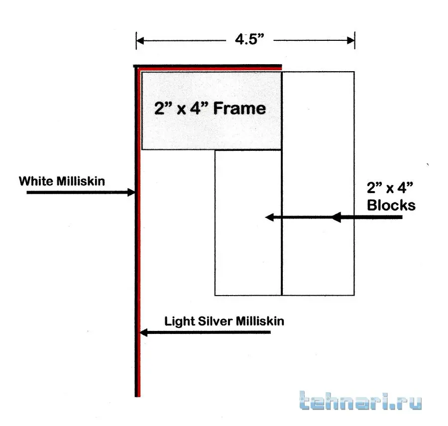

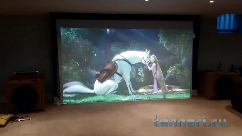

Dual layer White / Silver Milliskin Spandex Screen.-Первый слой отражающая краска а сверху серого цвета ткань сетка..

dizzydevil Мы рассматриваем реальные рецепты для повтора в домашних условиях..
Всякого рода изготовление на оборонных заводах и тд давайте не будем затрагивать..
Задача сделать дома из доступного материала..(легкий повтор и малая стоимость..)

Тоже вариант не плохой(та же схема с серой сеткой ткань)

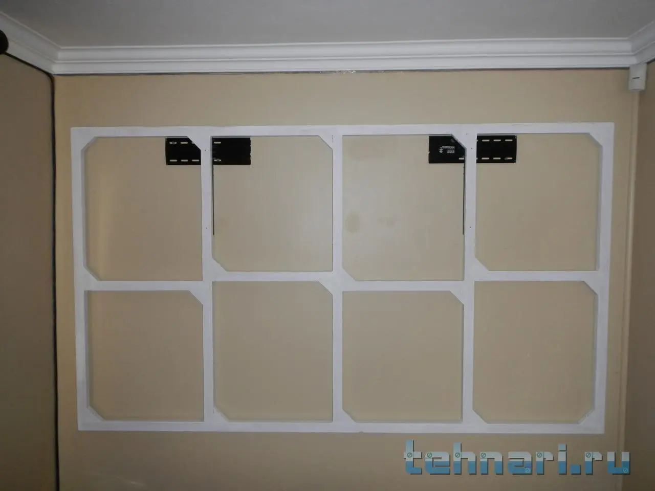

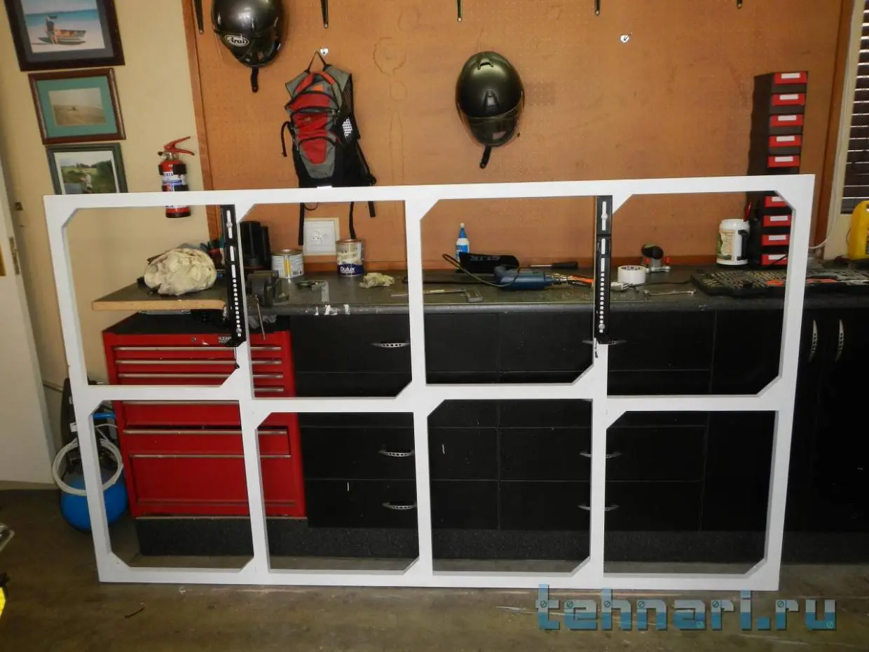

    32.5 KB · Просмотры: 157
    20.8 KB · Просмотры: 157
    56.8 KB · Просмотры: 201
    18.6 KB · Просмотры: 167
    16.3 KB · Просмотры: 209
    38.4 KB · Просмотры: 168
